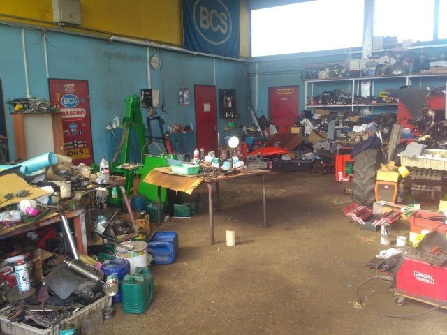

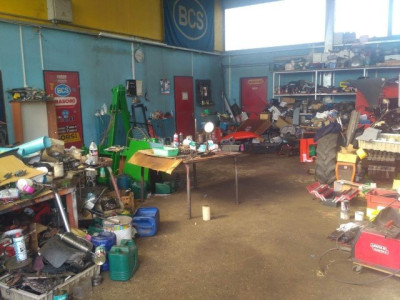

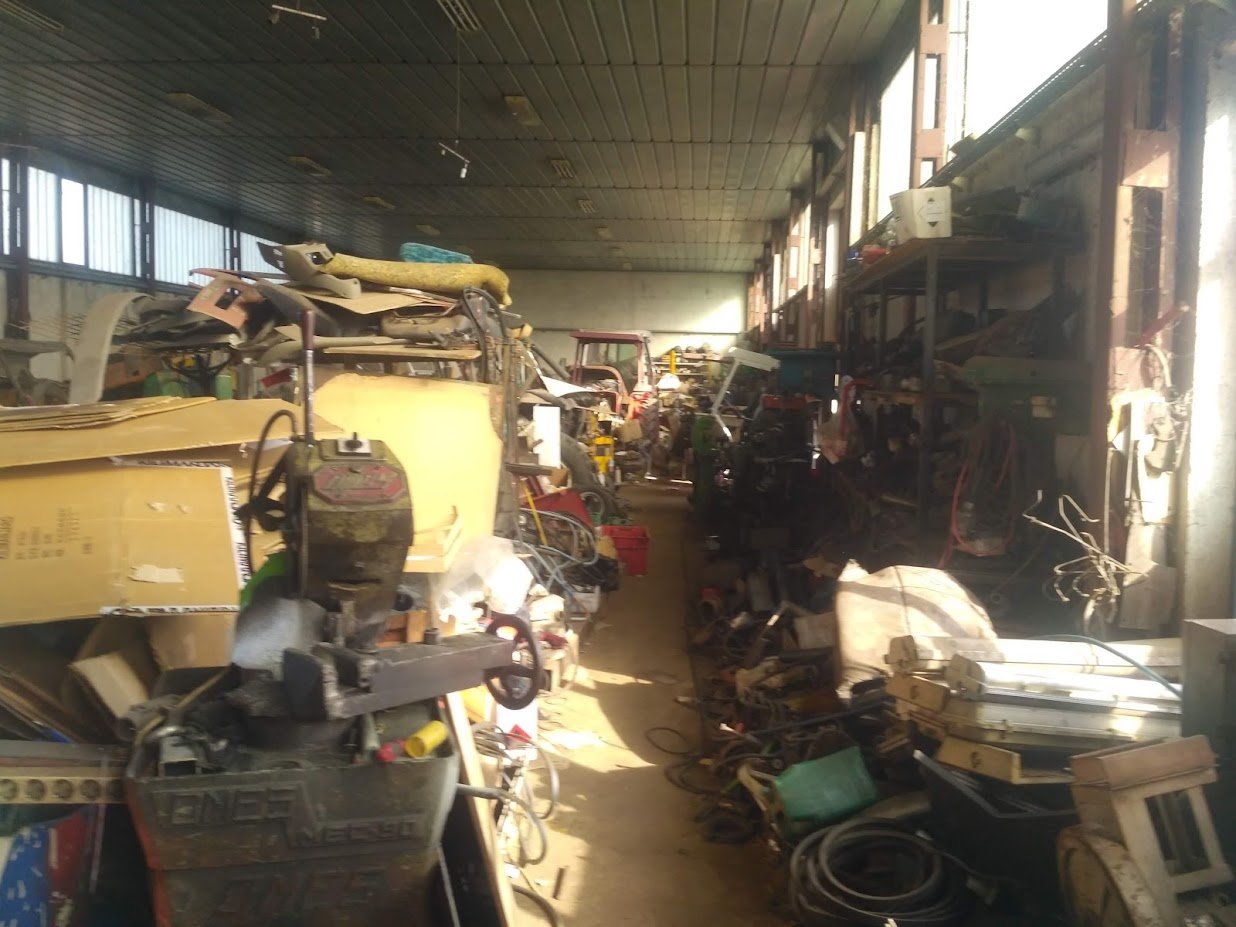

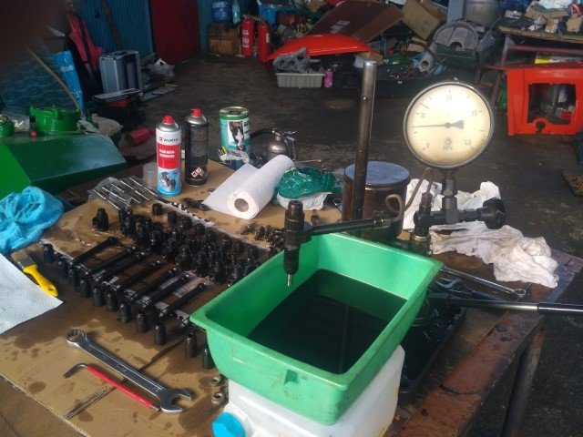

Ja, dann muss ich mich auch mal wieder anhängen. Kontrollintervall für Düsen bei altere Tatra Motoren ist laut Handbuch 12.000km. Vorteil ist, die lassen sich noch mit Stellschraube einstellen, statt mit Passscheiben. Oder ist das vielleicht den Grund wieso die so oft gestellt werden müssen :huh:
Den
berühmten Landmaschinenbetrieb
gibt es durchaus noch, aber erstens muss Mann dafür wahrscheinlich außerhalb den Großstadt suchen, und zweitens damit rechnen das dein Arbeitsplatz dann etwa so aussieht
Oder mit mehr Perspektive
Die dabei in den Werkstatt frei rumlaufende Hunde und Ziegen muss Mann selber dazu einbilden, die wollten leider nicht mit auf's Bild. Besagte Kaffeekasse war eher ein Bier und Weinkasse, und sämtliche Spenden wurden auch sofort unter alle anwesenden (außer die Tiere) verteilt und ausgetrunken. Ob die auch "Prüföl" haben bin ich vergessen zu fragen, war aber bei ein gefühltes Konsum von ein Wein pro Düse auch ziemlich egal :happy: Der Motor ist es auch egal, und lauft seitdem wieder sauber rund.
Die alte Düseneinsatze sind da geblieben, wurden grob gereinigt und fahren jetzt wahrscheinlich in irgendwelche Land- oder Baumaschine mit.

willem hat geschrieben:
2022-10-28 12:57:57
Ja, dann Ob die auch "Prüföl" haben bin ich vergessen zu fragen, war aber bei ein gefühltes Konsum von ein Wein pro Düse auch ziemlich egal :happy: Der Motor ist es auch egal, und lauft seitdem wieder sauber rund.
das ist entweder Rotwein, oder Kaffee oder Altöl in der Schale unter dem Prüfgerät. Oder eine Schorle aus allen drei Getränken. Aber sicher kein Prüföl, da musst du dir keine Sorgen machen! :totlach:
MlG
