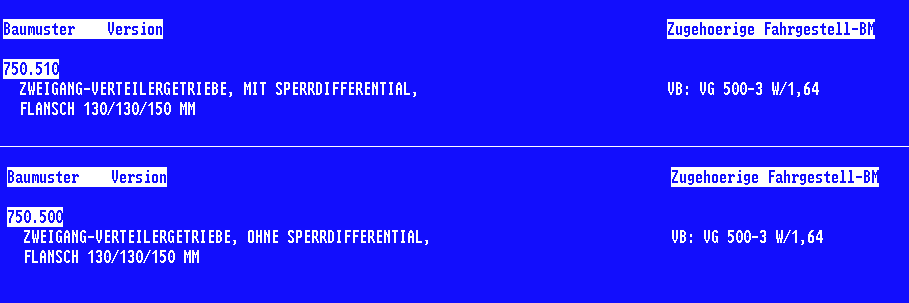

#7 Beitrag von autotir » 2022-10-12 14:03:51
Laut EPC:
