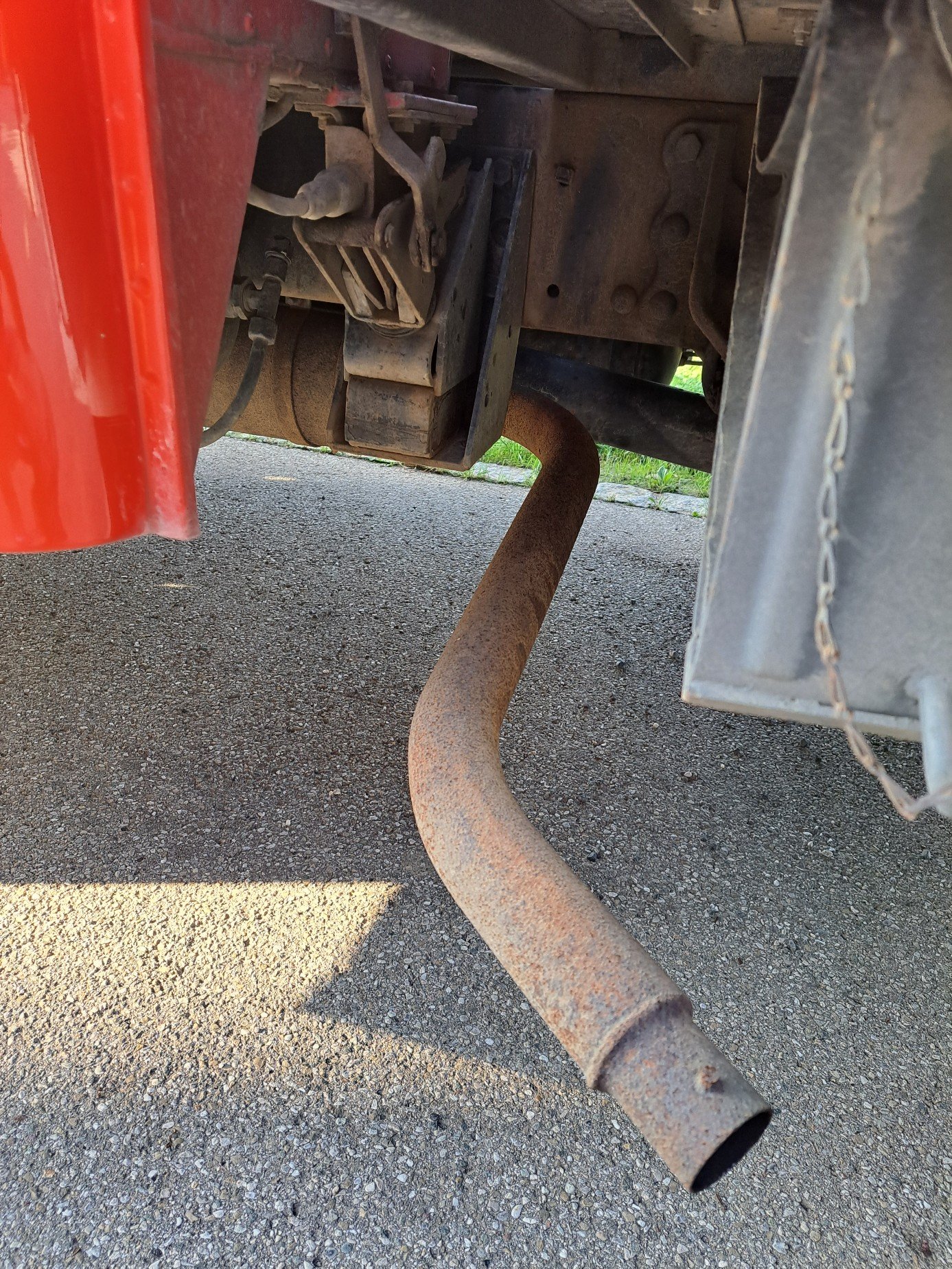

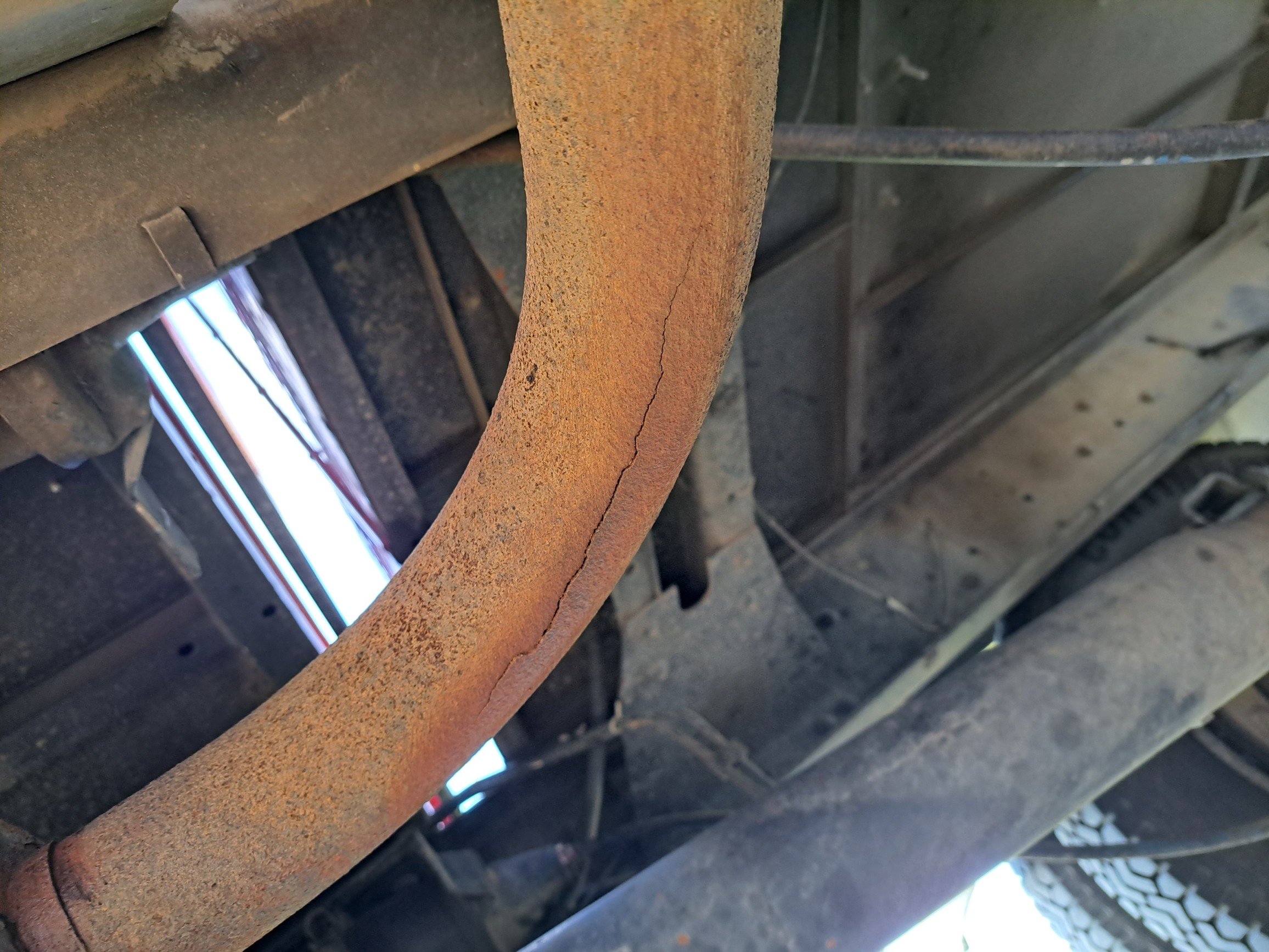

Ich habe heute mit Freude gesehen, dass ich einen ca. 20cm langen Riß in meinem Auspuffendrohr habe.
Natürlich gibt es keine Originalteile mehr. Ich habe bei meinem Kleinen auch nur 60mm Durchmesser.
Da es ein ex LF mit Vorbaupumpe ist, ist der auspuff entsprechend weit rausgeführt und mit der "Kupplung" für die Verlängerung versehen. Da ich keinen Pumpe mehr habe und auch so das Auto normalerweise nicht ewig im Stand laufen lasse, frage ich mich, ob ich den Auspuff zwingend soweit rausziehen muss, oder ob ich in kürzer machen kann. Dann könnte ich mir nämlich einfach einen 90° Bogen nehmen und fertig.
Gibt es irgendwelche Einschränkungen hierhingehend? Ich hoffe mal, dass er nicht wirklich lautet wird.
Oder muss der Auspuff außerhalb der Kabinengrenzen enden? Der Bogen würde ca. auf Höhe der Kabinenverriegelung enden.
Sonst würde ich mir wohl ein Rohr biegen lassen müssen.

danke Euch. Leider scheinen 60mm Endrohre bei "echten" LKW eher selten zu sein. Da gibt es tatsächlich nix von der Stange. da werde ich mir wohl bei Gelegenheit mal ein Rohr biegen (lassen). Ich habe ja zum Glück noch bis Frühjahr Zeit bis die HU ansteht. Und Zur Not kommt ein 60° oder 45° Bogen rein, der nach unten ableitet.

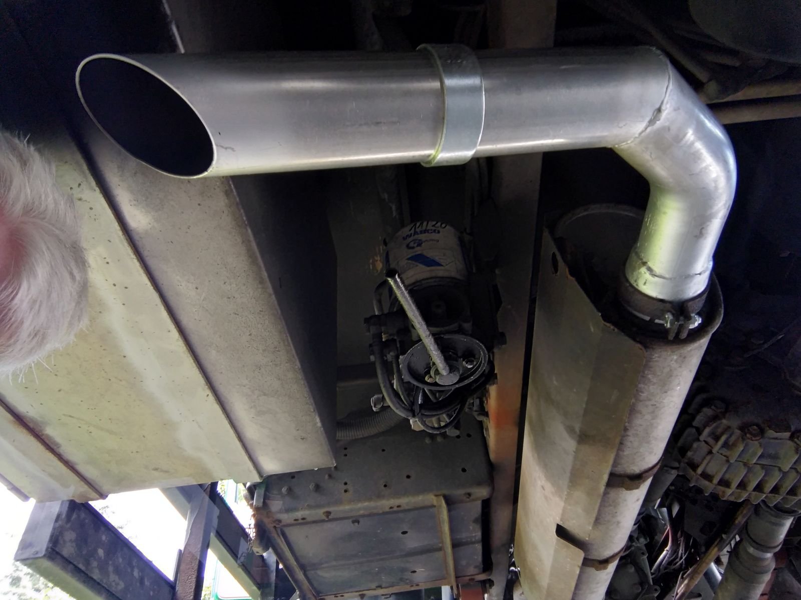

Re: Iveco MK - Auspuff
TÜV-lich abgenickt: https://www.ln2-forum.de/core/index.php ... caled-jpg/
Der Link zeigt gerade in einen geschützten Bereich. Da es aber meins ist, lade ich es hier direkt hoch.
Der Puff in meinem Bild zeigt vielleicht 5 - 10 ° nach unten - also mehr zur Seite. Wirbelt (im Höchstsommer auf staubigen Wegen verifiziert) in der Praxis keinen/kaum Staub auf - im Gegensatz um Pffff wenn die Druckluft voll ist.
