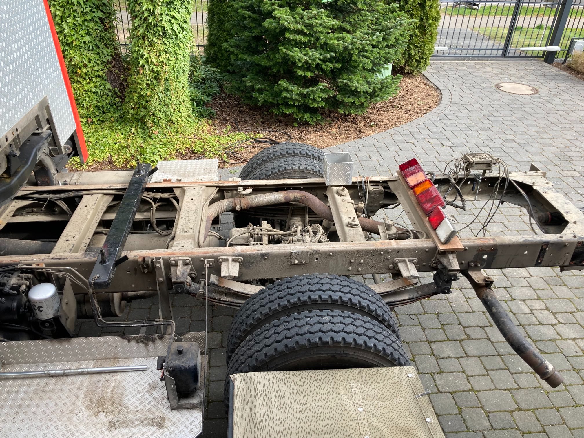

Eine Frage hierzu.
Kann ich den riesenlangen Auspuff rausschmeissen und direkt am Schalldämpfer mit einem Endstück enden?
Warum wurde da eigentlich so ein langes Teil verbaut?
Gruss Henrik!
pete
Beiträge: 1518
Re: Frage zu Auspuff 1222 NG
#14 Beitrag von pete » 2022-04-22 10:54:46
w3llschmidt hat geschrieben: ↑
2022-04-22 10:31:44
Wegen dem ehemaligen Aufbau deines Fahrzeuges?
Auspuff unter dem Auto russt mit der Zeit alles voll.
Cashes
Beiträge: 30
Registriert: 2017-01-02 17:58:54
#15 Beitrag von Cashes » 2022-04-22 11:14:02
Scheint ein ehemaliges Feuerwehrfahrzeug gewesen zu sein.
Entsprechend werden die Abgase abgesaugt beim raus- und reinfahren.
Entsprechend muss der Saugrüssel der Absauganlage angedockt werden können.
Darum Guckt das Endrohr am Aufbau hervor und hat auch eine kleine Wulst.

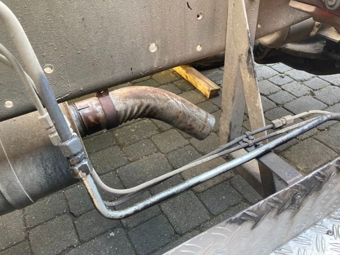

#17 Beitrag von Mark86 » 2022-04-22 19:27:27
Ich habe meine hinterm Topf abgesägt und dann n Winkelstück und n Rohr vor das linke Hinterrad geschweißt, fertig.

#22 Beitrag von Mark86 » 2022-04-23 8:27:32
So wie der Topf aussieht würde ich den gleich neu machen.
Ich hab bei meinem 1017 n Auspuffrohr und n 90° Bogen im Ebay gekauft und dann habe ich den Bogen bisschen abgeschnitten und das Rohr zur Seite raus, vorm Hinterrad, wird die Felge auch nicht von schwarz, sieht man im Spiegel (war mir wichtig), passt. Natürlich hab ich da auch noch n Halter dran gemacht mit nem Gummiring... Halterung Rundstahl einmal gebogen, fertig.
Der Prüfingenieur guckte da nur drauf, guckte nochmal, fragte ob der nur einen Auspufftopf hat und dann sagte ich "ja" und dann war gut.

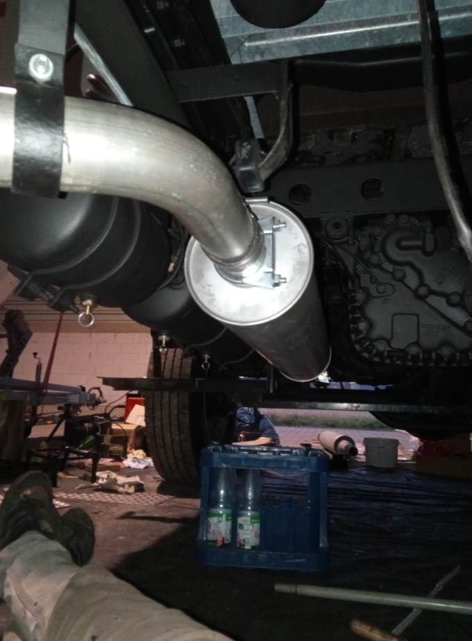

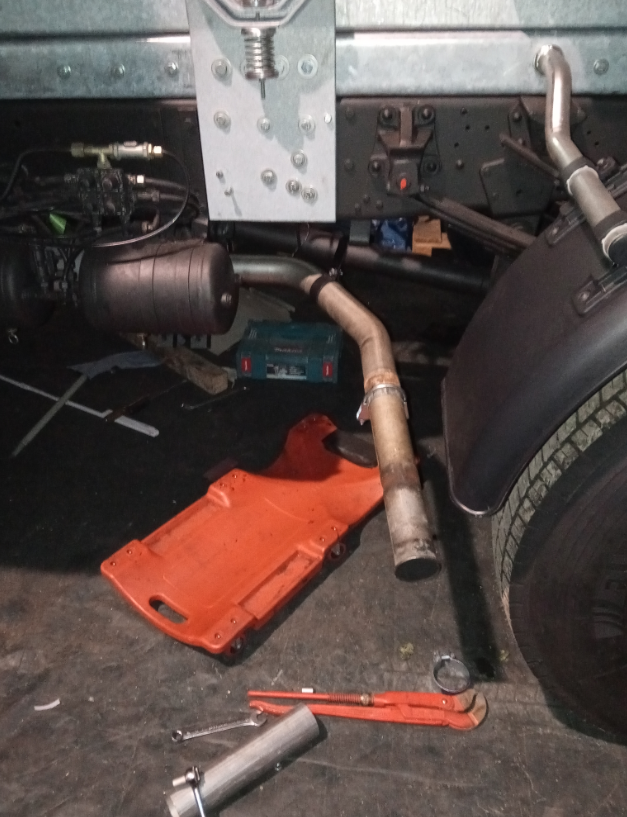

Ich habs (fast) genauso gemacht wie der Mark, nach dem Endtopf (einen neuen, der alte war schon etwas löchrig und die Dinger kosten nicht viel) kam ein Rohrbogen drauf und dieser Endet nun vor dem linken Hinterrad. Das war für mich einfach die einfachste Möglichkeit den Auspuff zu verlegen. Bei mir ist der Endtopf aber nur mit einer Schelle mit dem Rohr verbunden.
Der Rohrbogen beginnt gleich hinter dem Endtopf
Da war noch ein altes Rohr draufgesteckt, dass wurde inzwischen Ausgetauscht. Zusätzlich bekommt der Auspuff noch einen Halter, dass würde sonst Stück für Stück nach unten wandern.

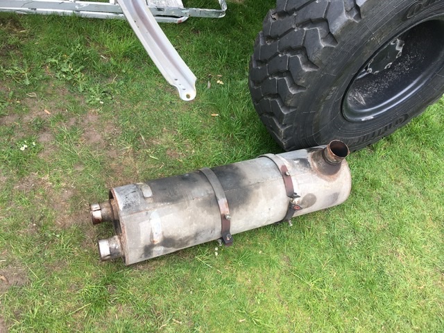

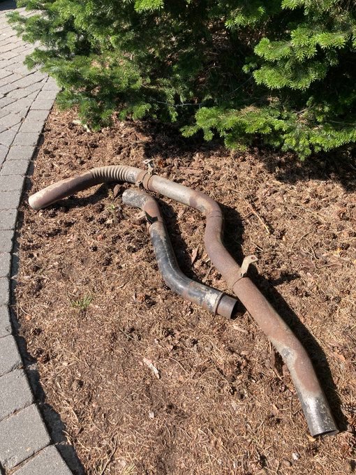

#24 Beitrag von w3llschmidt » 2022-04-23 17:10:48
Alles klar, ich mach das auch alles noch neu.
Ging gut zu zerschneiden, ein paar gewagte Positionen mit der Flex, aber machbar :rock: im ganzen bekommt man das alleine nie raus.
Ich würde das gerne in Edelstahl haben, ab dem Flexrohr? Also den kompletten Schalldämpfer und das Auspuffrohr. Ist das machbar?
