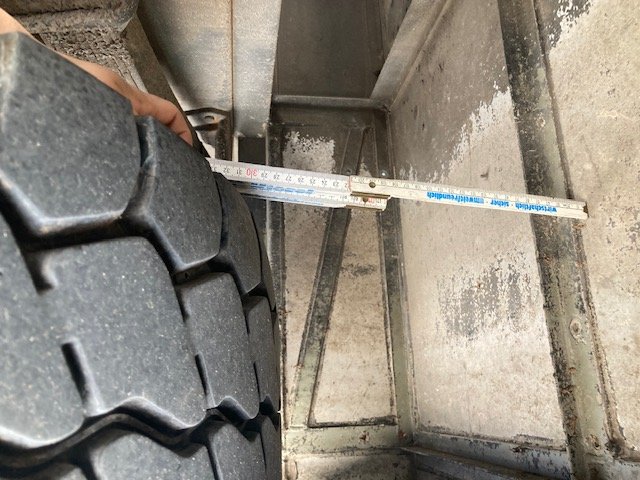

Nach oben stoßen die großen 385 eher an den hinteren Kotflügelstreben beim Einfedern an. Ich hab die Distsnzringe aussen drauf gesetzt, zum Kofferlängsholm war mir zu wenig Platz.
Also breite sin 53 cm gut, Höhe würde ich so viel lassen, das Federweg plus 5 cm Platz haben.
