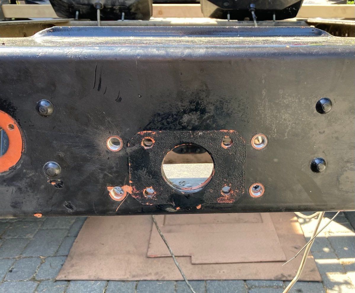

Arghhh, ich dreh durch.
An meinem 1222 war ja so eine dicke Rockinger Kupplung verbaut, Lochbild 83x56 ... die habe ich demontiert. Zu gross - keine Verwendung für.
Nun habe ich die vorhandenen Nieten ausgemessen (150x55) und ausgebohrt - in der irrigen Annahme dort eine Rangierkupplung zu montieren.
Und nun? Es gibt anscheinend keine Rangierkupplung 150x55 :eek:
Warum sind dann dort Löcher (Nieten) drin :motz:
Habt ihr eine Idee?

#2 Beitrag von Pirx » 2022-05-09 14:44:04
Da sind normalerweise Verstärkungsbleche (innen und/oder außen) vernietet.
Keine Ahnung, warum Dein Feuerwehr-Aufbauer das Blech weggelassen hat.
Beispiel:
Aber daß es keine Anhängerkupplungen im Lochmaß 150x55 gibt, weiß man doch vor dem Ausbohren?
Gängig sind 120x55, 140x80 und 160x100 mm.

#3 Beitrag von w3llschmidt » 2022-05-09 15:17:22
Pirx hat geschrieben: ↑
2022-05-09 14:44:04
Nee, nee das Blech ist noch da. Dickes Teil, von hinten eingeschweisst und vernietet.
Die 4 äussersten Nieten sind noch da,
2022-05-09 14:44:04
Hallo Pirx, ja als Anfänger ist man machnchmal etwas hitzköpfig :ninja:
Watt mach ick nu? Die Nietlöcher kann ich wieder verschrauben. Aber ich wollte auf keinen Fall dort neue Löcher reinbohren.
In 86x56 gibt es keine Rangierkupplung, nur die Rockinger die ich schon habe.
:wack: :wack: :wack:

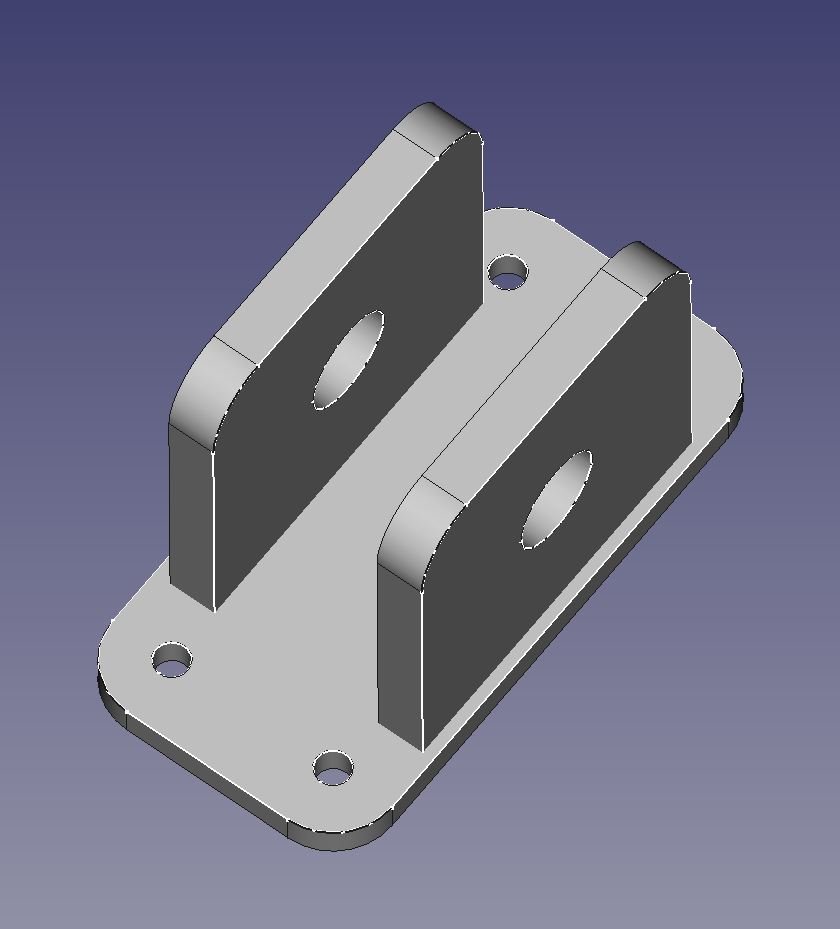

Selber bauen?

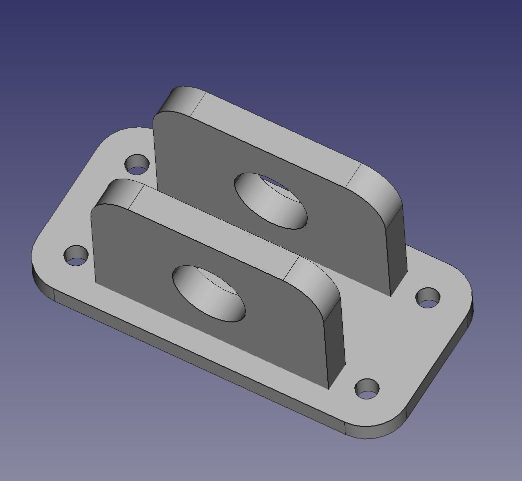

Können 15mm S355 reichen? Hält das geschweisst 10t aus?
Die Bolzen gibt es einzeln für kleines Geld ... :rock:
https://kr-agrar.de/Einhandbolzen-134-m ... derstecker
Zuletzt geändert von w3llschmidt am 2022-05-09 16:52:59, insgesamt 1-mal geändert.
Gruss Henrik!
hugepanic
Beiträge: 2926
Re: Rangierkupplung 150x55
#6 Beitrag von hugepanic » 2022-05-09 16:51:21
Rechnest halt mal!
Ansonsten sieht der Abstand von Bolzenmitte zur Rückwand recht klein aus....
Sieht aus wie Catia, wenn das so ist, dann musst du nur das Solid ordentlich zusammenbauen und kannst den FEM solver anwerfen. Das gibt die schonmal eine Hausnummer.

#8 Beitrag von w3llschmidt » 2022-05-09 17:33:28
Ok, so passt ein 32er Bolzen für eine 40iger Abschleppstange (das Auge ist nach DIN wohl 100x50)
Mir ist es auch recht, dass sich das Teil zerlegt, bevor der Laster schaden nimmt.
Ist mehr für Gäste gedacht.
Für mich selber habe ich die zwei Feuerwehrschäkel hinten dran.

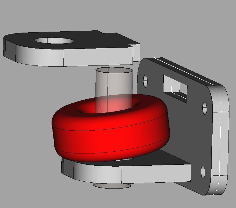

Soll ich in die Grundplatte Taschen machen lassen und die Laschen reinstecken? Dann kann man es vor vorne/hinten schweissen?
Gruss Henrik!

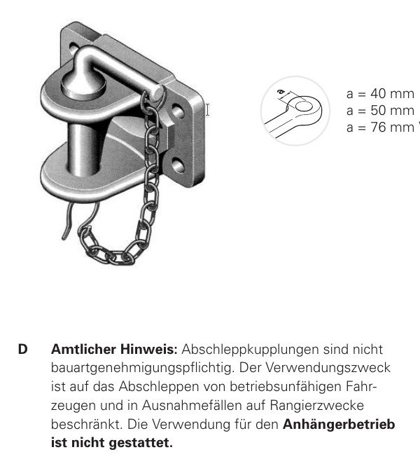

mein 1222 hat 120x55 als bolzenmaß und ich hab die hier geordert
https://www.walterscheid.com/produkte/a ... 04720.html
ich würde auch die löcher neu bohren und eine lieferbare verbauen.

Hmm, das wäre noch eine Option ...
https://www.trucksystems.de/ROCKINGER-H ... 31-A11-000
Die baut 15cm nach aussen, meine Konstruktion vielleicht 10cm.
Ist das praktikabel mit der Natoöse?
Gruss Henrik!

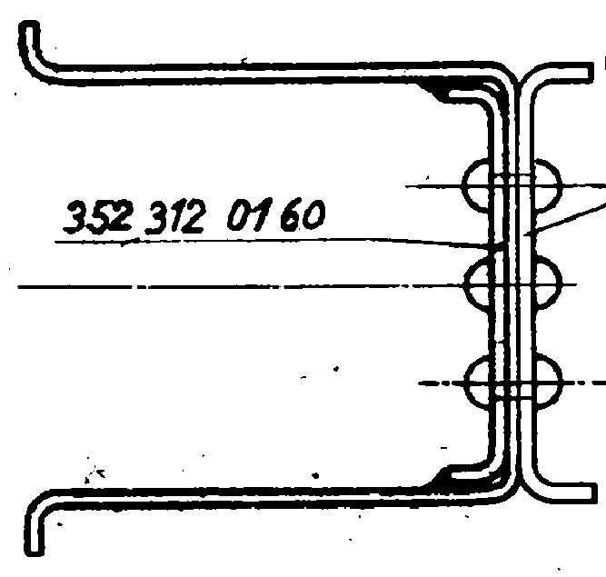

#15 Beitrag von Ingenieur » 2022-05-09 22:14:21
die Verstärkungsbleche sind da deswegen drin, weil das Zentralloch die Schwachstelle
im EQT ist.
Das äußere Verstärkungsblech hat das Werk weggelassen, weil ja nur eine kleine
(Unimog)Kupplung da rein sollte.
Da reicht das innere Blech hin.
Wenn damls eine Anhängerkupplung für Männer hätte angebaut werden sollen,
wären mehr Nieten verwendet worden, und die Positon wäre weiter oben (zentral)
gewesen.
Wegen dem FW-Aufbau war es sinnvoll die Kupplungsposition im EQT nach unten zu verschieben.
Soweit zur Erklärung des Ist-Zustandes.
Wie oben geschrieben, sind foldende Bohrmaße für Abschleppkupplungen in D gängig:
120/55, 140/80, 160/110.
(In der Schweiz gibt es andere Maße.)
Eine Abschleppkupplung leitet ihre Zug-Kräfte über die Schrauben (min. 8.8) in den EQT ein.
(Bei Anhängerkupplungen der Flansch.)
Es ist also ausreichend, 4 neue Löcher zu bohren, die nicht gerade das vorhandene
Lochbild der ausgebohrten Nieten touschieren.
Das Zentralloch ist ohne Bedeutung.
Wenn es gaaanz hübsch werden soll, nimt man sich eine Zwischenplatte aus S355, 25mm dick,
und bohrt 8 Stück Gewinde hinein.
Dann 8 Gewindebolzen einsetzen.
4 Stück für das Bohrbild Nieten, und 4 Stück für das Bohrbild Abschleppkupplung.
Die Zwischenplatte kann auch ruhig etwas exzentrisch vom Zentralloch sitzen.
Das erspart das Schweißen einer individuellen Abschleppkupplung.
Es spricht auch nichts dagegen, die Nietenlöcher fachgerecht (!) zuzuschweißen,
und genau daneben 120/55 neu zu bohren.
(Habe ich bei dem EQT meines Müller-Mitteltal-Tiefladeanhängers auch gemacht,
weil der Anhängerhersteller dort eine Abschleppkupplung aus eigener Fertigung
eingebaut hatte, die ich auf Norm geändert habe.)
Wenn man ganz unbedingt eine eigene Abschleppkupplung haben will,
kann man bei Kinshofer (Kranhersteller) individuelle Ösen mit einer passgenauen
Flanschplatte bestellen.
Dann wählt man die Ösenbleche so aus, dass der 38mm-Bolzen reinpasst.
Das Formblatt zum händischen Eintragen der Maße kann man bei Kinshofer anforden.
Und dann gibt es noch zwei unkonventionelle Lösungen:
1) Wenn es nur zum Ziehen und Bergen sein soll, kann man auch zwei Rundeisen
(Durchmesser 20mm) rund biegen, am Ende Gewinde draufschneiden und
in die 4 neuen Bohrlöcher stecken, und je Punkt mit zwei Muttern vrschrauben.
2) Ein Einlegeteil für das Zentralloch drehen, und von innen einlegen,
aussen mit Gewinde und Nutmutter festschrauben, und am rausstehenden "Schwanz"
ein Loch für einen Schäkel reinbohren.

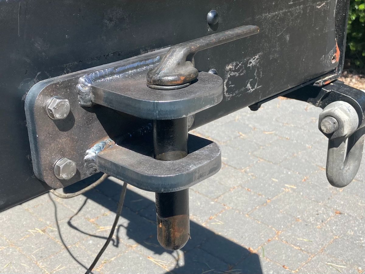

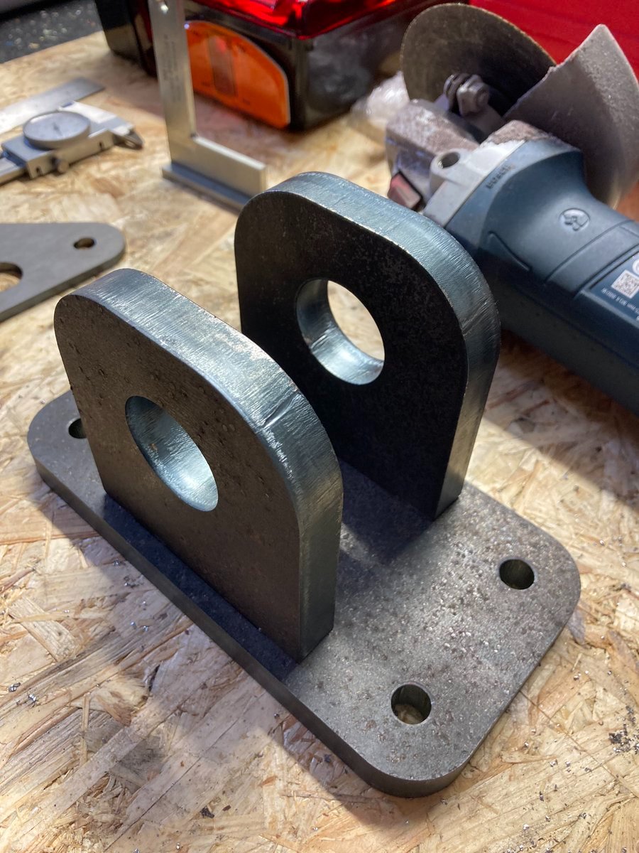

w3llschmidt
Beiträge: 2577
Wohnort: Berlin-Brandenburg
#17 Beitrag von w3llschmidt » 2022-05-10 12:52:23
So bestellt. 50,- ohne Schweissen.
Wenn alles passt lade ich die CAD Files hier hoch, vielleicht braucht das jemand.
Gruss Henrik!

w3llschmidt
Beiträge: 2577
#19 Beitrag von w3llschmidt » 2022-06-16 12:08:57
Eine Frage, kann ich das mit 200A Fülldraht schweissen, oder brauche ich mehr Power?
Das ist 15mm S355MC.
Gruss Henrik!
ClausLa
Beiträge: 2220
Wohnort: Lkr. Landshut
#20 Beitrag von ClausLa » 2022-06-16 12:35:36
200A sind für diese Materialstärke wohl eher nix.
Gibts keine Schlosserei in Deiner Nähe, die Dir das anständig verschweissen können, kann ja nicht die Welt kosten.
Dann hält das im Fall der Fälle auch.
Gruß Claus

Ingenieur
Beiträge: 4680
Wohnort: Bei Hannover
#22 Beitrag von Ingenieur » 2022-06-16 16:53:33
w3llschmidt hat geschrieben: ↑
2022-06-16 12:08:57
Was befindet sich denn in dem Fülldraht ?
Wenn das was basisches ist, kann man das einwandfrei mit 200 Ampere verschweissen.
Bloss nicht mehr.
Sonst gibt es am Ende Wellaform.
Vorher muss aber die Schweißnaht vorbereitet werden.
Dazu die Einsteckbleche auf 5mm um 20° mit der Flex anschrägen.
Die Löcher der Grundplatte hinten auf 5mm Tiefe um 40° anschrägen.
Alles verspannen.
Dann 3 Raupen x 4 Schlitze schweissen.
Immer schön abwechselnd.
Nach dem Abkühlen hinten plan schleifen.
Dann Sandstrahlen und lackieren.
Mehr als 5mm-Schweißnaht ist nicht erforderlich.
Das ist dann schon stabiler, als die Befestigungsschrauben.
Ingenieur
Beiträge: 4680
#23 Beitrag von Ingenieur » 2022-06-16 17:10:18
noch als Ergänzung:
Nur hinten schweißen.
Das reicht dicke hin.
