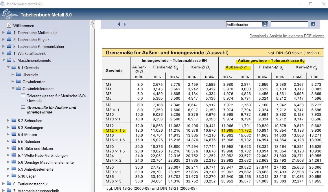

Re: Was für ein Gewinde ist das?
Hallo Rolf,
ich tippe auch auf M12x1.5 - Im Fahrzeugbau und in der Fluidtechnik sind Großteils alle Schraubverbindungen ab M10 mit einer Steigung von 1.5mm versehen. Bei meinem Unimog habe ich noch keine originale M12er Schraube gefunden, welche eine andere Steigung als 1.5mm hat..
Hier ein Auszug aus meinem alten, aber schon digitalem Tabellenbuch (ich hoffe ich darf das einstellen
Grüße vom Wörthersee, Alexander
