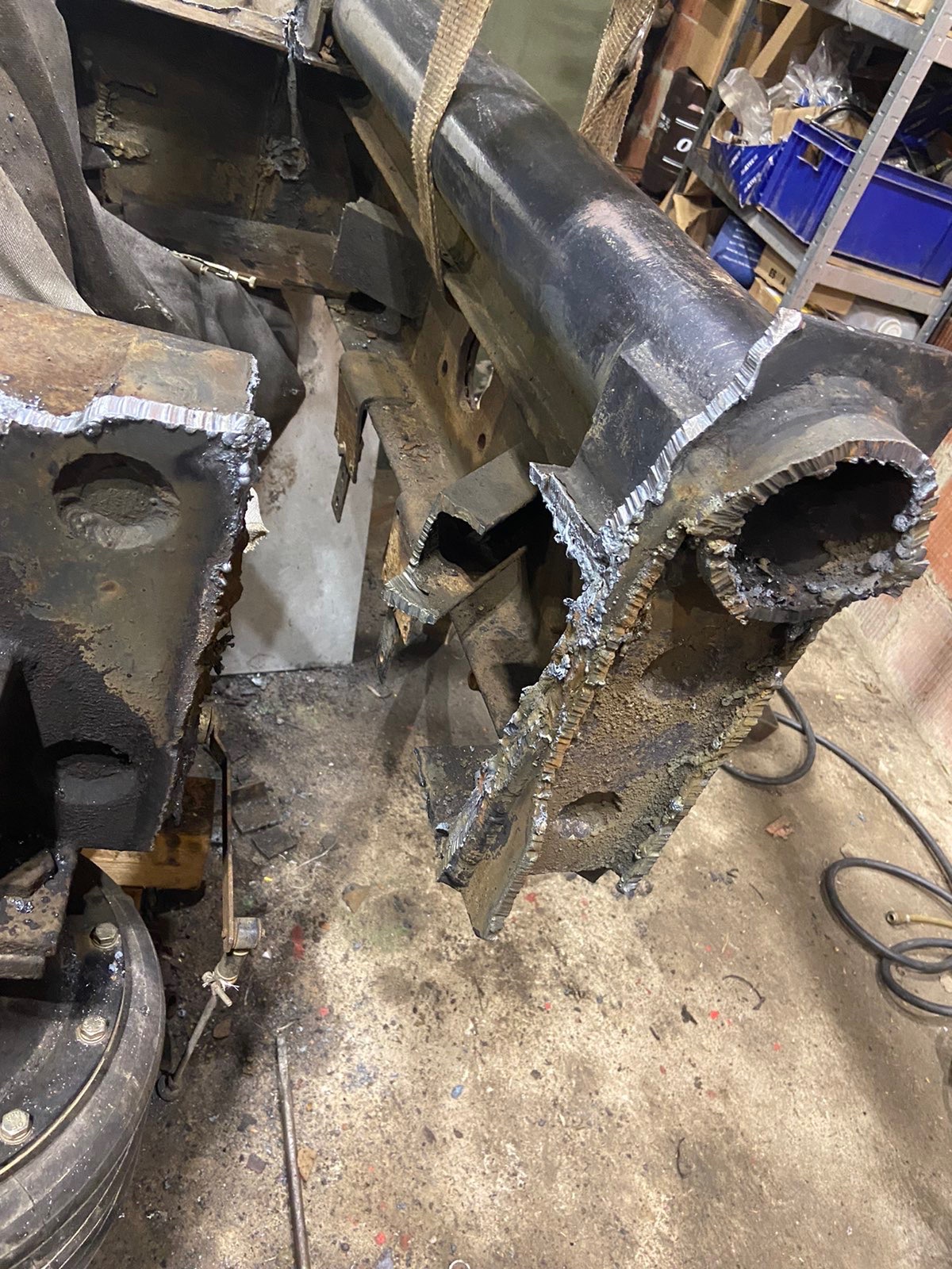

Man kann auch ein Fenster in der Größe der Anhängerkupplung in den Schlussquerträger brennen…
MlG

Genau, das ist ja noch besser, und damit man danach nicht das hässlich Loch im Quertrger sieht, anschließen den Rahmen, nach der Blattfederbefestigungfelix hat geschrieben: ↑2022-01-28 2:41:22Moin,Jimmy hat geschrieben: ↑2022-01-27 13:40:52Hallo Thorsten,
Ich hatte an der Kupplung auch die "schöne Mutter" mit den 2 Schlüsselflächen.
Hab nach mehreren Versuchen ohne Erfolg, die Große Flex genommen die Kupplung außen abgetrennt und den, ich nenne es jetzt mal Zentralbolzen, nach innen unters Auto raus geschoben. Anders ausgedückt, wenn innen die Mutter nicht auf geht, muß man die Kupplung außen wegschneiden, das sie durch das Loch passt.
Nachteil: Die Kupplung ist dann nur noch als Türstopper verwendbar.
Jimmy
MlG
ganz vorsichtig mit dem Schneidbrenner abtrennen.

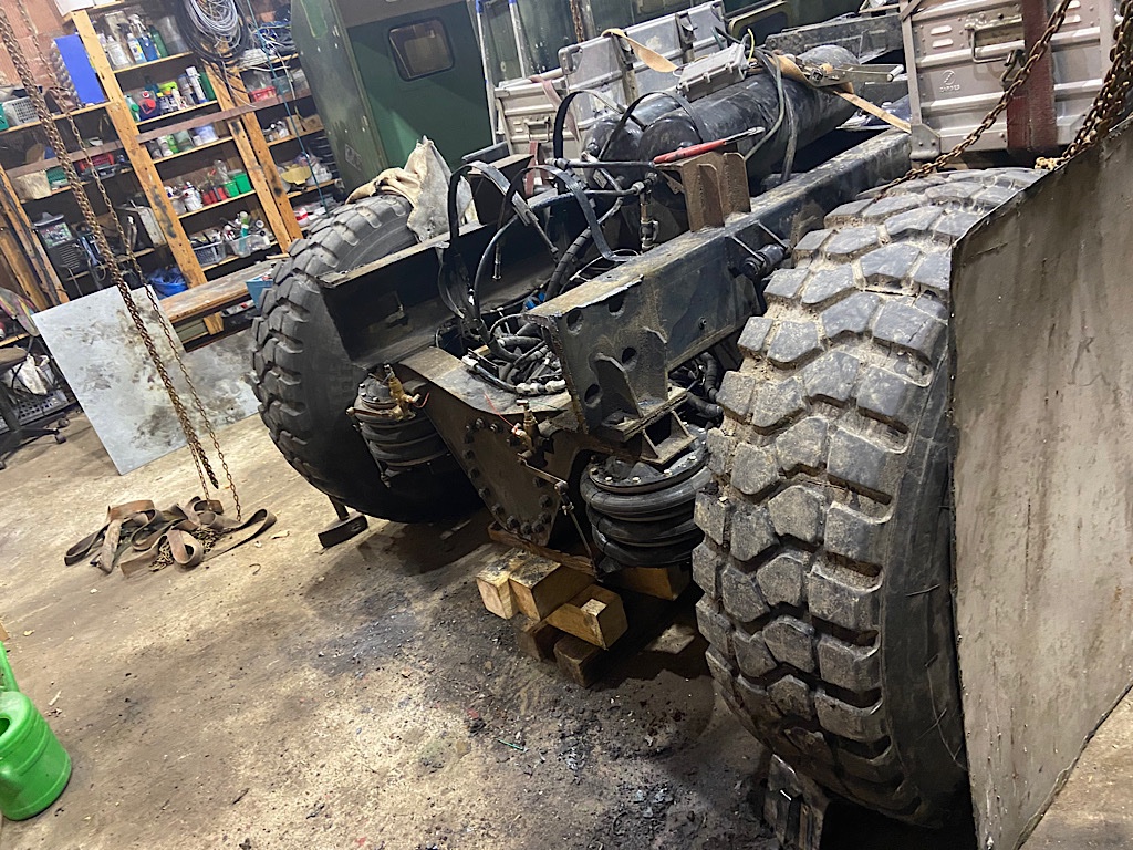

MlG
das ist konsequent und habe ich genau so gemacht! Der erste Tatra 815 unter 7,5t!
MlG
Re: Anhänger-Kupplung - lässt sich nicht demontieren
Hallo felix,
Sehr gut gemacht.
Leider hast Du vergessen, als erstes in der Hecktraverse, das entspechende Fenster für die AHK zu schneiden.
Gruß, Jimmy
