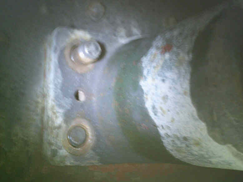

bin gerade dabei meine Rockinger zu demontieren, da sie zu dicht über der Kugelkopfkupplung sitzt.
Nun habe ich das Problem, daß ich meiner Meinung nach alle Befestigungsschrauben entfernt habe, sie sich aber dennoch nicht demontieren läßt.
Die AHK läßt sich nun nicht nach hinten herausziehen und scheint irgendwo zu hängen. Nur wo?
Vielleicht hat ja jemand einen Tip für mich?

die Bilder sagen mir wenig bis nix - da ich nicht weiss in welcher Ohase des abschraubens sie gemacht wurden.

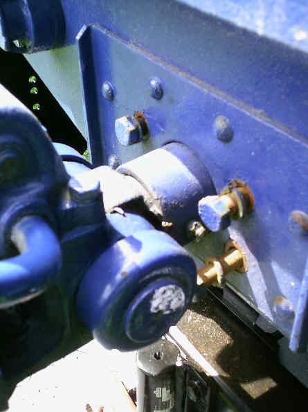

Hab mir das nochmal angesehen, das hinten drauf (2. Bild, aber gerade nicht mehr drauf) eine Art Kappe sein, unter der die Mutter sitzt. Da ist nämlich eine dünne umlaufende Fuge und zwei kleine Sicherungsmuttern.
Allerdings läßt sich die Kappe nicht lösen, da die große Rohrzange immer noch zu klein ist. Mal sehen, was mir noch einfällt...

eine Dicke Kronenmutter unter dem Gummibürzel?
Zuletzt geändert von danimilkasahne am 2007-08-18 14:25:49, insgesamt 1-mal geändert.
Nö, nix Gummi, alles Metall Habe die AHK jetzt wieder festgeschraubt. Anhänger läßt sich an die Kugelkopf anhängen, wenn er leicht schräg steht und man das Fangmaul der Rockinger zur Seite dreht. Ist der Griff des Anhängers dann eingerastet, reicht der Platz zum Fahren.danimilkasahne hat geschrieben:eine Dicke Kronenmutter unter dem Gummibürzel?

die Rockinger hat (im Gegensatz zu Ringfeder) zwei Kugeln,
die dei horizontale Lage fixieren. Wenn da nicht genug gefettet
ist, klemmen die Kugeln.
Ausbau:
Alle Schrauben fest anziehen.
Die Zentralmutter lösen, bis sie ca. 2 mm übersteht.
Dann ein paar käftige Hammerschläge auf die Mutter.
Gut ist es, wenn man die Kupplung etwas vorspannt:
Seil (keine Abschleppstange) in die Kupplung, und irgendeinen
Festpunkt suchen. Dann das Seil straff ziehen.

danke für die Info. werde mal nach Saverne zusehen, daß ich an diese Zentralmutter rankomme. Diese blöde -Metallkappe über der Mutter muß sich ja irgendwie lösen lassen.
