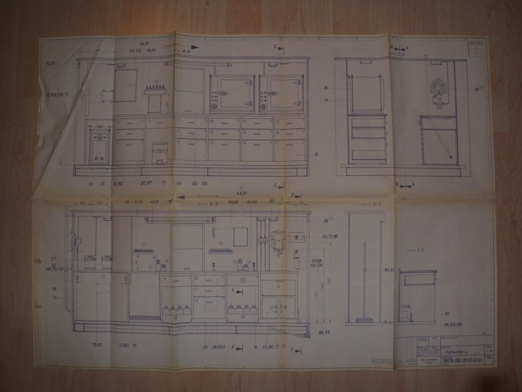

Nicht alle Faltkoffer waren sparsam ausgebaut
Wenn ich wollte .....

Oh, sieht nach Sanikoffer aus.
Da hat man die WoMo-Ausstattung ja gleich drin, nur etwas steriles Erscheinungsbild. ;)
Ist so was überhaupt auf den freien Markt gekommen?

Sehr begrenzt, die meisten Faltkoffer sind an die Johanniter gegangen, die haben die Aussenstützen abgeschnitten, und innen welche reingebaut. Danach waren die Teile nur noch ISO-Containermaß und werden als mobile Krankenhäuser in der dritten Welt verwendet.
Die paar anderen sind wohl in Sammlerhand, ich weiß noch von etwa 5 Stück insgesamt.. ein Teil davon auf HL50/80 Anhänger.
