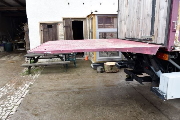

Hallo Leute,
Frohes neues.
Ich habe mich hier neu angemeldet. Hoffe ihr könnt mir weiter helfen. Ich möchte meine LBW von meinem Tgl komplett mit Unter.fahrschutz und allem entfernen. Wird nicht mehr benötigt. War diesbezüglich auf dem TÜV. Nun muss ich alles abbauen aber wie? Mechanisch klar wird abgeschraubt.
Frage: was ist mit den Druckanschlüssen? Elektrik? Wird das alles verschlossen oder blind gelegt? Oder wie mach ich das?
Was muss ich beachten?

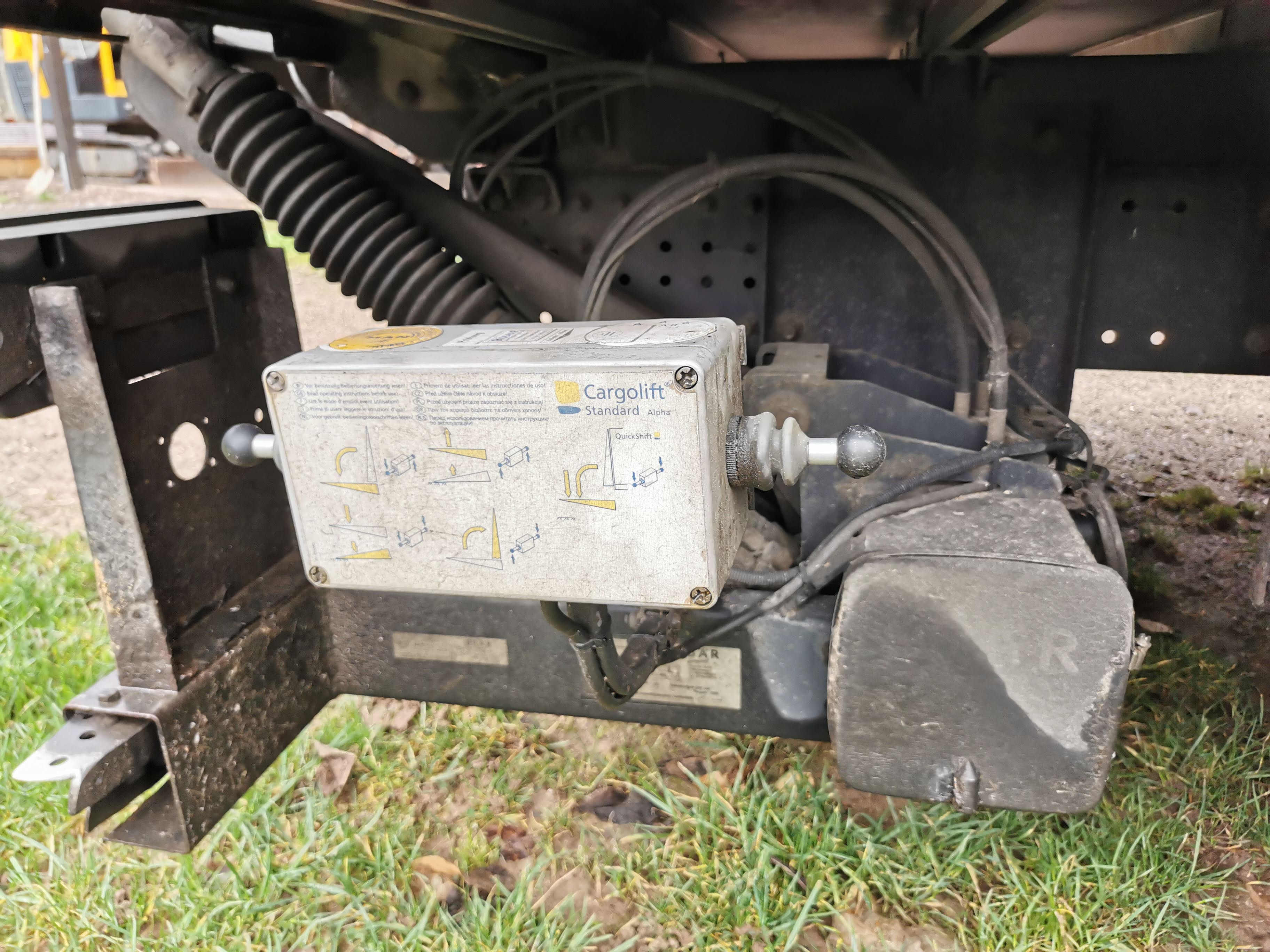

Prinzipiell besteht eine LBW aus dem eigentlichen mechanischen Teil (Hubwerk, Plattform und eine Halterung am Hauptrahmen des LKW), irgendwo dort verbaut die dazugehörige elektrische Pumpe und das Steuerteil; meist auch ein Satz Zusatzbatterien für die Bühne, die wiederum von der Lima mitgeladen werden.
Je nach Bühne muss man diese aber vom Fahrersitz aus aktivieren, dann ist ein Starten des Motors nicht mehr möglich, in manchen Fahrzeugen kann man die Bühne auch vom Fahrersitz aus bedienen, dann sind zwingend auch Kameras verbaut....
Dann gibts welche, deren Bedienung im Aufbau montiert ist, Fusschalter in der Plattform, Fernbedienung, etc.
Aber irgendeine Art der Verbindung zur eigentlichen Elektrik (ausser dem Ladestrom)ist immer da....
Entweder Du fragst beim Hersteller der Bühne, ob Du eine Anbauanweisung bekommen kannst oder Du fragst mal bei einem Fahrzeugbauer nach, evtl. klemmt der Dir (für ein paar Euros)das Dingens elektrisch ab, so dass Du den mechanischen Part selber machen kannst (und Dein Auto trotzdem noch fährt

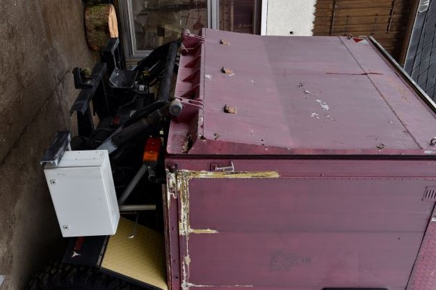

Ja zu schwer wenn man sie nicht gebraucht. Hab eine Montageanleitung. Dort ist aber keine Pumpe zu sehen nur den Anbau der Lbw und die Elektrik. Kann mir nur vorstellen das die Pumpe im Unterfahrschutz sitzt vorinstalliert. Komisch.Eigentlich sollte der Rückbau genau so in umgekehrter Reihenfolge gehen wie die Montage.

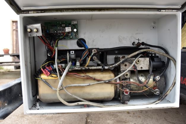

So sah das bei mir aus, wie gesagt Abbau war easy, (gut die Masse sollte man sich nicht auf den Fuß fallen lassen), es waren nur die Masseverbindung zu trennen und das Plus-Kabel zu entfernen die ganze LBW war eine Einheit, Nachteil: die PKW-Anhängekupplung und der Unterfahrschutz sind mit ab. Da muss mal noch ne Lösung her, den TÜV hats bisher nicht gestört. Ja, die Steuerung der LBW war etwas "individuell".

Ok.Das sieht aus als wäre deine Steuerkiste selbst gebaut gewesen. Es bleibt mir wohl nur Stück für Stück zu demontieren. Also die Pumpe sitzt wohl im Träger da dort auch die Leitungen hin gehen. Also wäre es ja nur die Elektrik die ich abklemmen muss. Natürlich muss ich dann auch die Rückleuchten an den Aufbau befestigen da es jetzt eine kompakte Einheit ist oder einen anderen Unterfahrschutz montieren.
- vogtlandkartoffel
- Beiträge: 291
- Registriert: 2021-02-26 22:40:45
Re: Ladebordwand
Ja, war selbst gebaut, d.h. der Vorbesitzer hat einen neuen Rittal-Schaltschrank um die alte Technik gebaut. Aber irgendwo müssen doch von den Hydraulikzylindern die Ölleitungen hingehen und die gehen doch dann letztendlich zur Pumpe. Ich glaube schon, dass der Hydraulikkreis separat, unabhängig vom LKW ausgeführt ist. So war die LBW echt cool. Frag mich nur, wie die Vorbesitzer mit ner knappen Tonne definitiver Überladung ruhigen Gewissens unterwegs sein konnten. Der Abbau war wirklich keine Option. Halte jetzt das Gewicht gerade so ein.

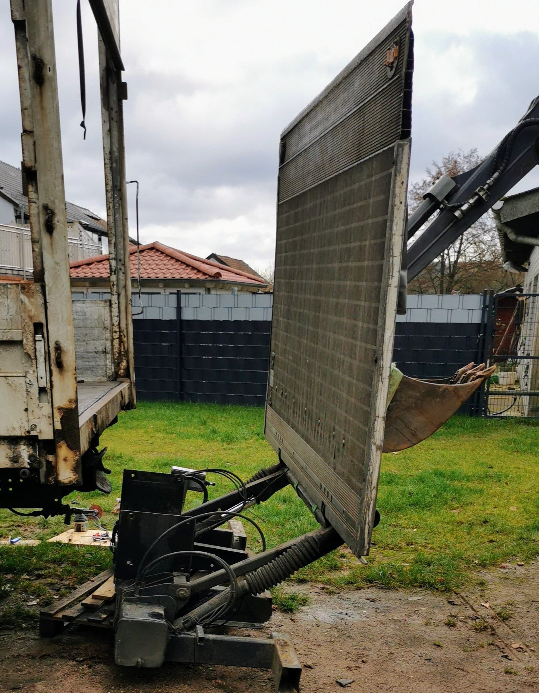

So das Ding ist ab. War eigentlich ganz einfach nur Plus und Minus ab und Kabel zum Fahrerhaus ab. Das Ding war sau schwer. Schätze mal 600kg. Mein Bagger hat es kaum hoch gehoben bekommen
Jetzt warte ich mal auf den originalen Unterfahrschutz und dann zur Waage und zum TÜV.
Gebe mal Bescheid was es am Gewicht letzendlich aus gemacht hat.
Danke für eure Hilfe. G Erik
