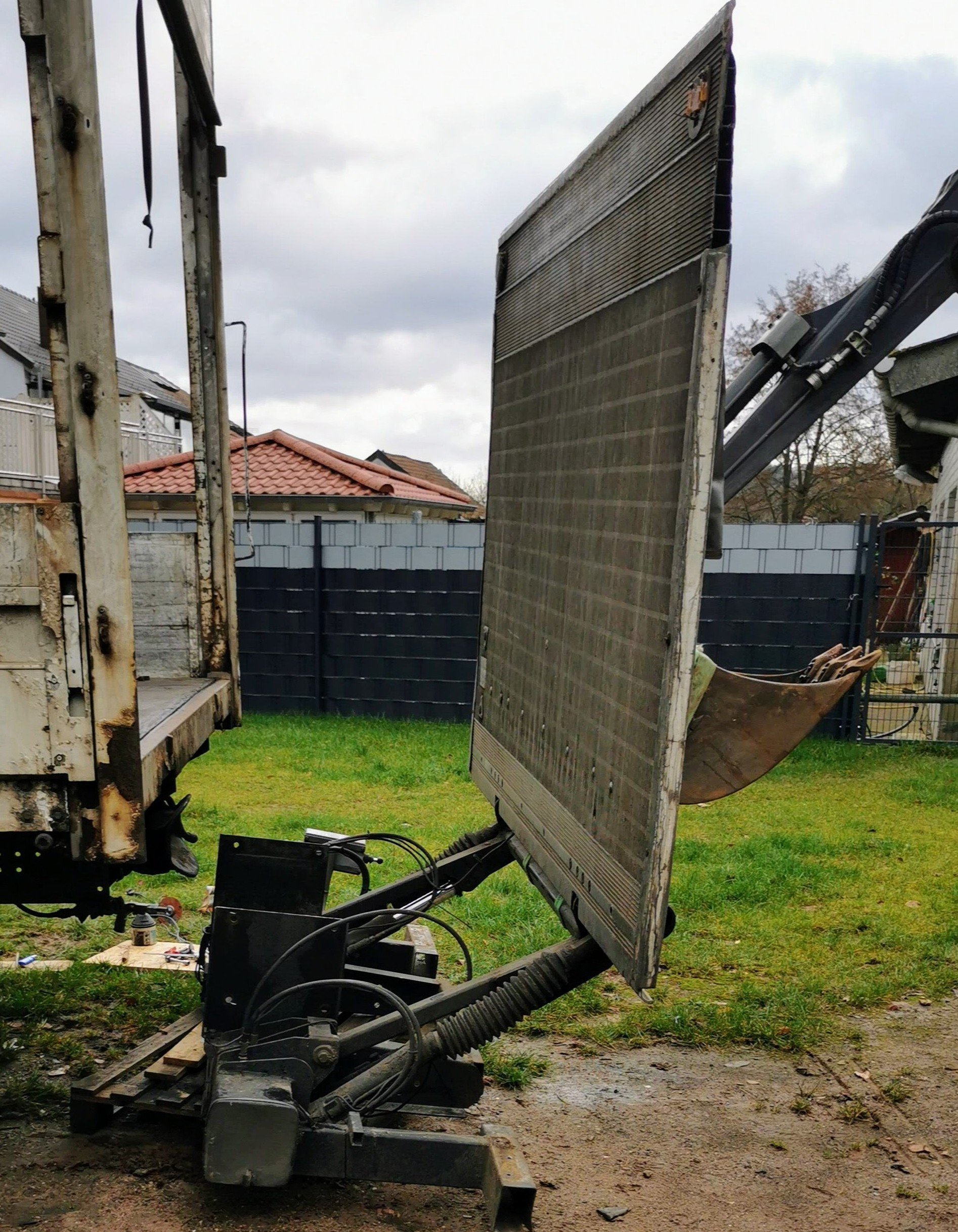

So das Ding ist ab. War eigentlich ganz einfach nur Plus und Minus ab und Kabel zum Fahrerhaus ab. Das Ding war sau schwer. Schätze mal 600kg. Mein Bagger hat es kaum hoch gehoben bekommen :D
Jetzt warte ich mal auf den originalen Unterfahrschutz und dann zur Waage und zum TÜV.
Gebe mal Bescheid was es am Gewicht letzendlich aus gemacht hat.
Danke für eure Hilfe. G Erik

Tel MAN hat geschrieben:
2022-01-05 20:05:47
So siehts bei mir im Garten auch aus. : )
Ich hab sie aber erst abgelegt und dann abgeschraubt. war aber auch wirklich echt viel Masse.
Matthias
Den Magi, den mag i. (Bitte um Entschuldigung für den freistaatübergreifenden Dialekt : )
Magirus130D7 - Matthias

#14 Beitrag von Tel MAN » 2022-01-05 20:27:43
Darauf bin ich gar nicht gekommen sie geöffnet ab zu schrauben :wack:
Naja ging auch so. Bolzen musste ich alle Abflexen. Wie verschweißt die Dinger.
