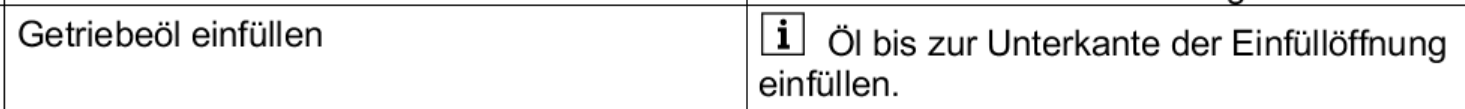

VIN WDB6683521N117341 :-)Maximilian714d hat geschrieben: ↑2021-12-22 13:53:24Beim G3/60 Getriebe ist der richtige Füllstand bis unterkante einfüllschraube...

- w3llschmidt
- Beiträge: 2577
- Wohnort: Berlin-Brandenburg
Re: Vario 615 Getriebeöl kontrolle
Also "Getriebeölstand prüfen/richtigstellen" gibt es nicht.
Wie geschrieben, ablassen, neubefüllen.
- Dateianhänge
- WIS.PNG (32.79 KiB) 244 mal betrachtet
Gruss Henrik!
- Beiträge: 18913
So ein Quatsch!w3llschmidt hat geschrieben: ↑2021-12-27 14:28:12Also "Getriebeölstand prüfen/richtigstellen" gibt es nicht.
Das hier verbaute Getriebe ZF S5-42 hat - wie jedes andere Fahrzeuggetriebe auch - einen seitlichen Kontroll- und Einfüllstopfen. Hier auf der linken Getriebeseite angebracht. Dort wird bis Unterkante Einfüllöffnung nachgefüllt. Also eigentlich ganz normal wie immer ...
