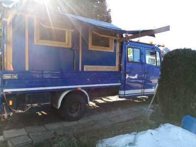

Re: Robur LD Camper
Verfasst: 2021-12-18 15:43:38
von Erisch
Die Holzleisten auf den Bilder dienen Später der Befestigung der Wandverkleidung. Aufbau ist jetzt 40cm höher. Überstehen Schrauben werden noch abgetrennt :)
Re: Robur LD Camper
Verfasst: 2021-12-18 16:29:15
von Jabob der Baumeister
Cooles Projekt, bin auch mit Plane und Pritsche unterwegs allerdings mit Holzkoffer unten drunter. Kann also den Koffer auch mal runterheben falls mal die Basis wechseln sollte oder so.
Deshalb würde ich die Seitenwände nicht an den holzleisten befestigen.
Gruß Jakob

Re: Robur LD Camper
Verfasst: 2021-12-20 22:20:37
von Erisch
Update: heute den Aufbau halbwegs fertig gemacht. An die Ecken kommen noch passend abgewinkelte Bleche damit alles ordentlich zu ist. Im Frühjahr kommt nochmal eine Schicht Lack drauf.
