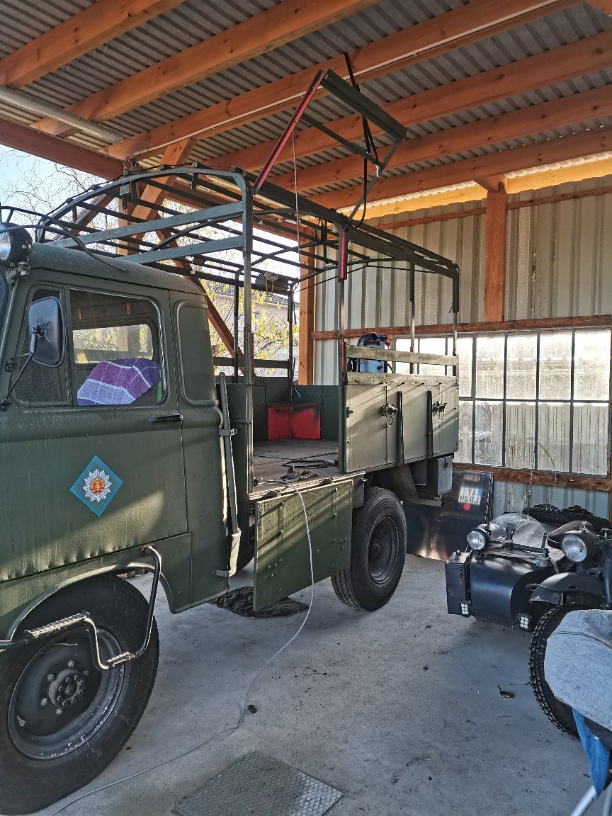

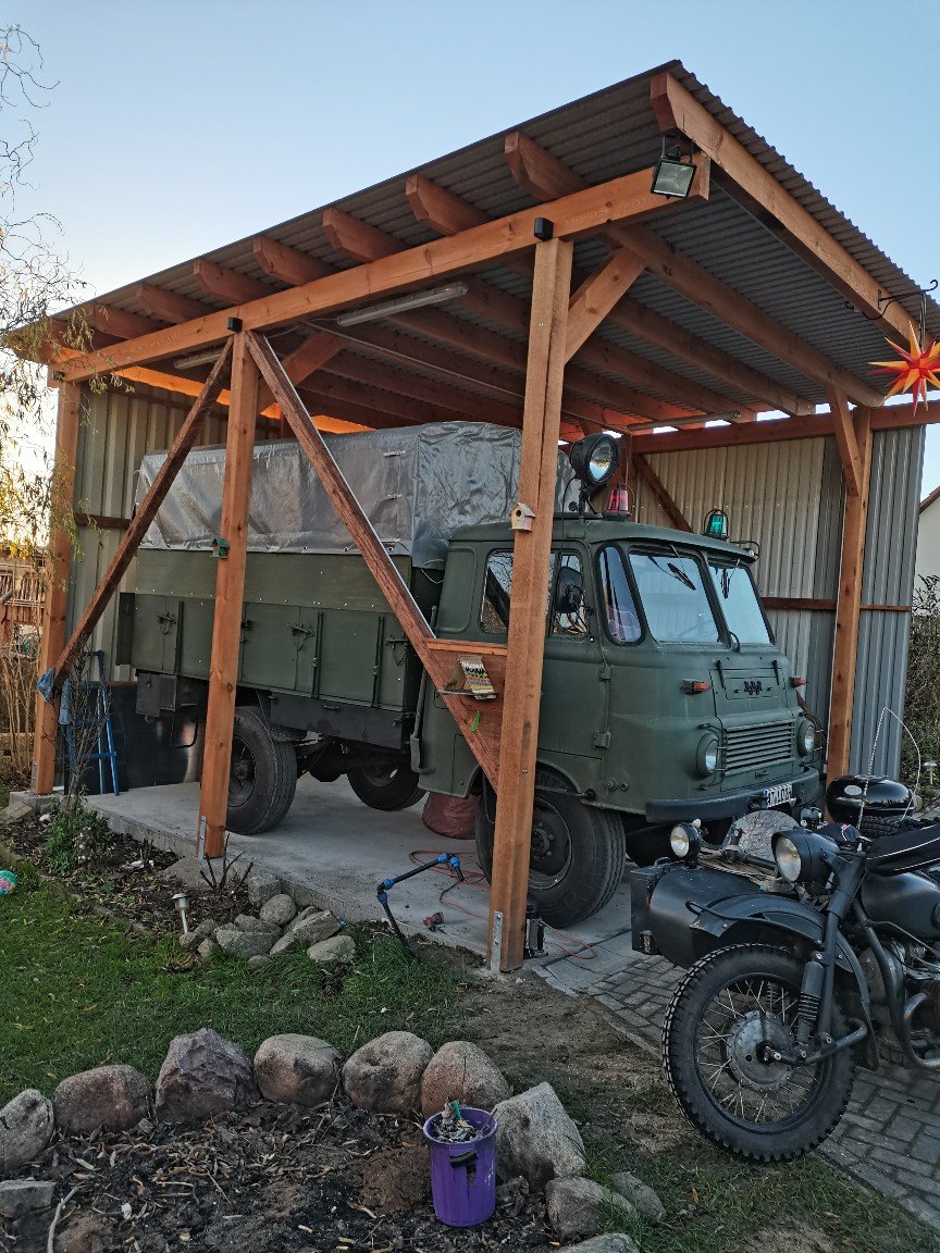

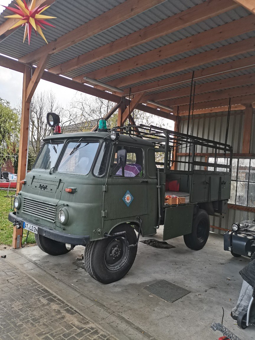

Ich möchte meinen Robur Diesel zum Camper umbauen.
Werde hier ab und zu darüber berichten.
Habe mit meiner Frau lange überlegt was wir brauchen und was nicht. Wir wollen mit unseren beiden Kindern unterwegs sein.
Der Plan jetzt sieht vor, die originale Feuerwehr Pritsche zu nutzen und unter der Plane den Festen Ausbau zu realisieren.
Ich habe das Planengestell um 40cm erhöht um Stehhöhe zu bekommen.

Schönes Projekt, da geht es minimalistisch ran,die Pritsche ist ja nicht so groß. Coole Idee. Ist der Diesel der originale mit 67 PS?
Im Fahrerhaus mit 4 Sitzen lässt es sich gut fahren, wir hatten immer viel zu erzählen, wenn......
Stößt dass Vorderrad nicht gegen den Einstiegsbügel? Der ist ja vom 4x2.

#4 Beitrag von Erisch » 2021-12-17 9:49:49

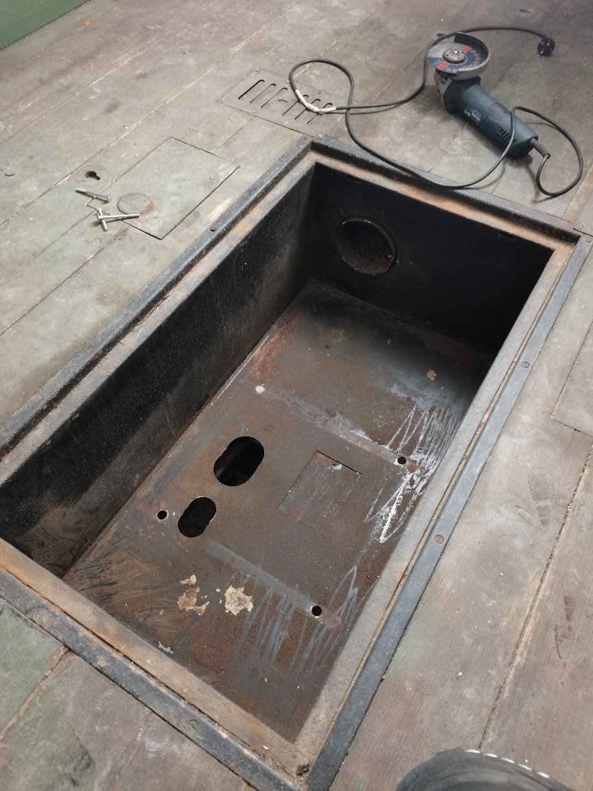

Ja der ist der originale Diesel drin. Die etwas größeren Reifen stoßen nicht an. Da ist noch viel Luft. Dadurch läuft er allerdings viel Ruhiger und auch etwas schneller.

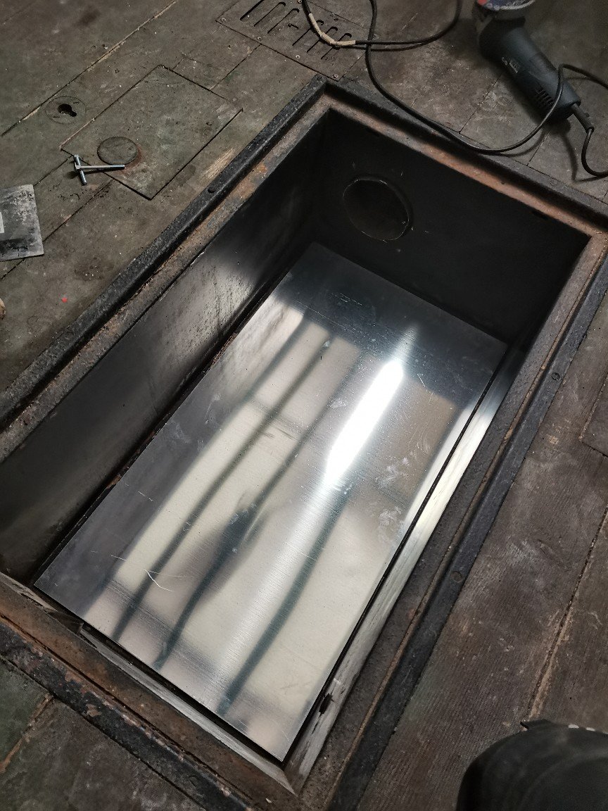

In dem Keller war vorher die originale Feuerwehr Scirocco Heizung für die Pritsche drin. Der Platz wird auf jeden Fall genutzt.
Das Große 4 Personen Fahrerhaus war auch auf jeden Fall ein Kaufkriterium. Habe den Motorraum und das Fahrerhaus schon gedämmt. Jetzt kann man sich bequem unterhalten.

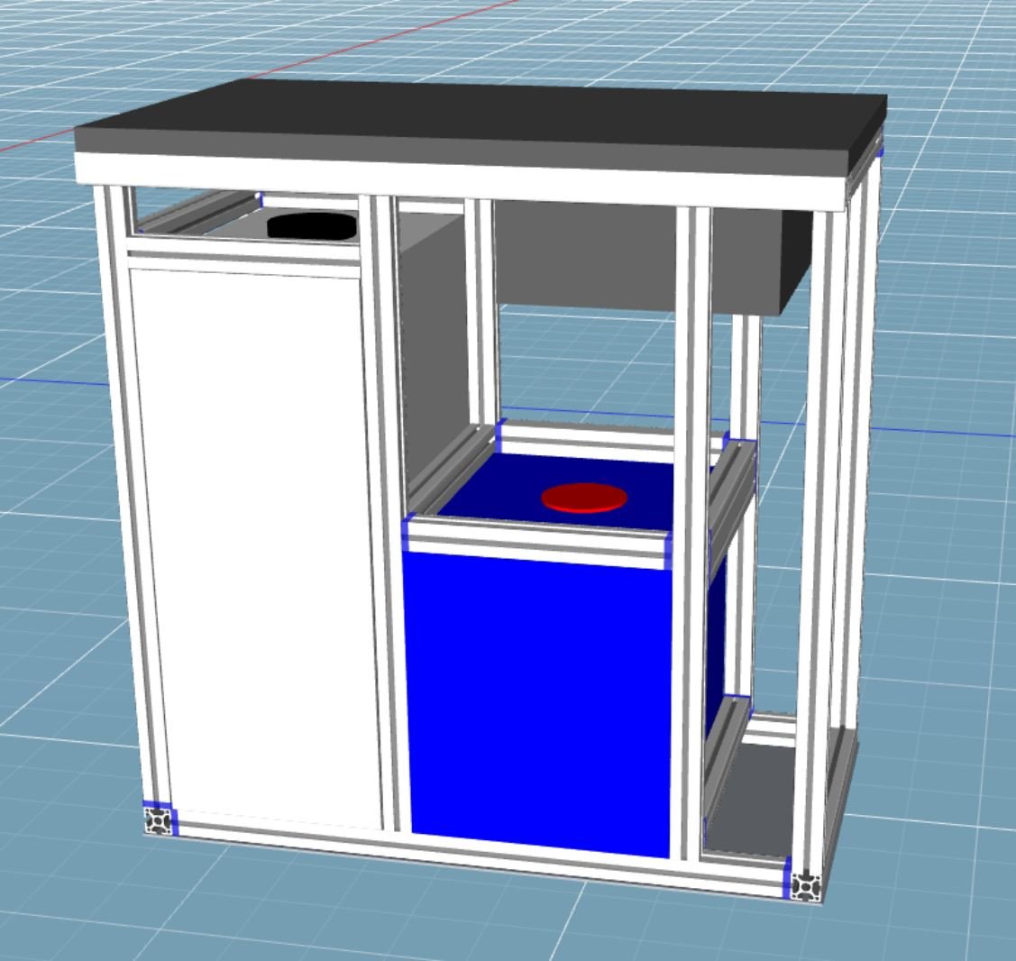

Ich habe für die gleiche Idee mal ein Küchenmodul konstruiert 93x50, mit gängigen Tanks und Platz für
Wärmetauscher und Pumpen.
105L Frischwasser
56L Grauwasser
Zuletzt geändert von w3llschmidt am 2021-12-17 16:02:51, insgesamt 1-mal geändert.

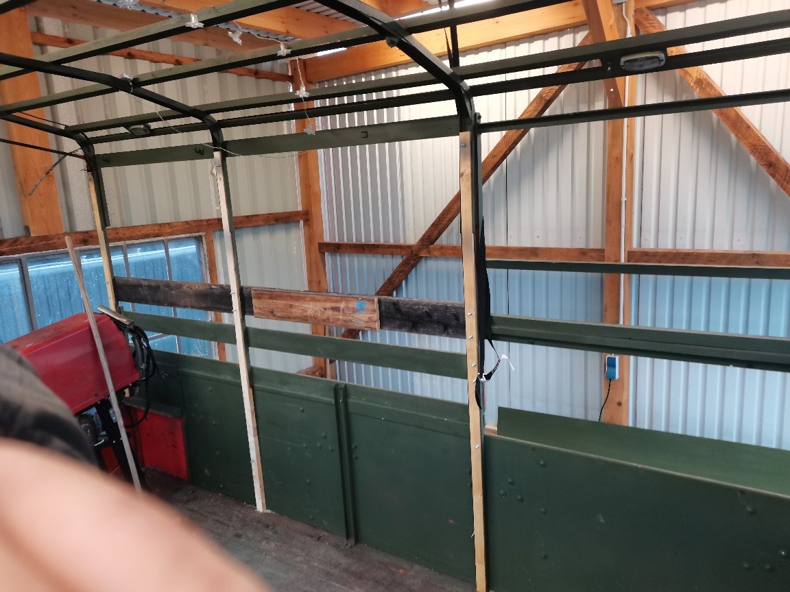

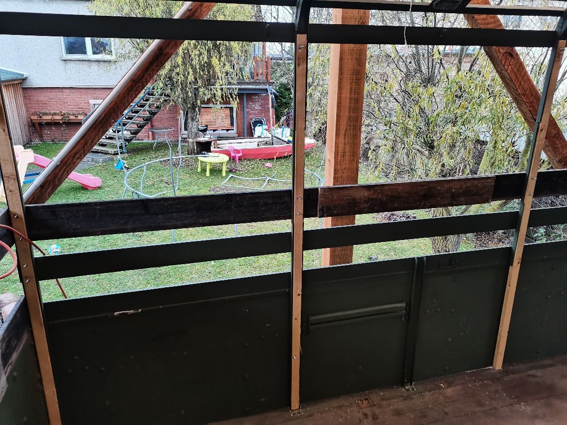

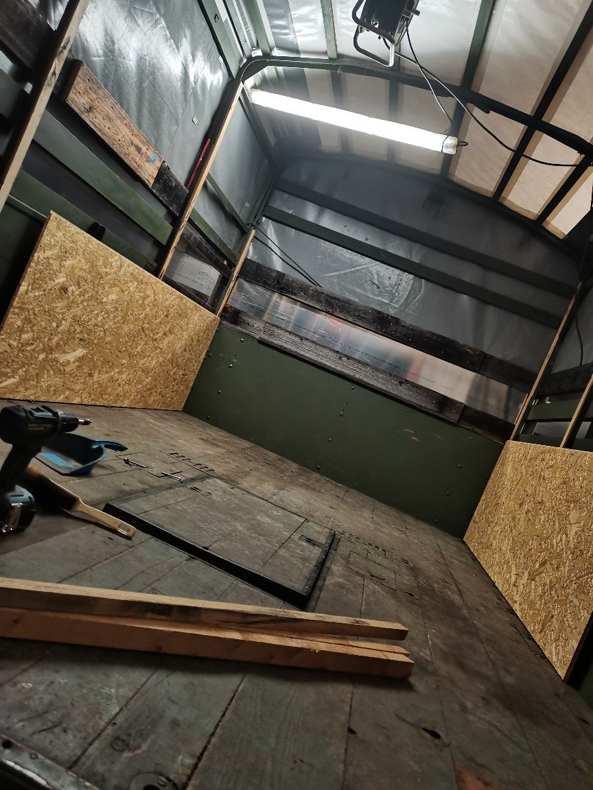

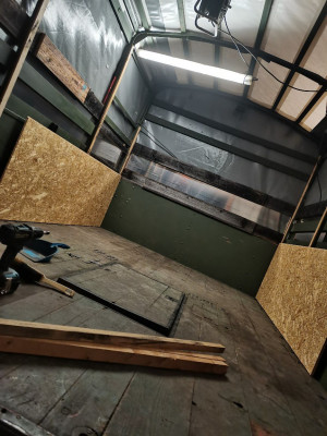

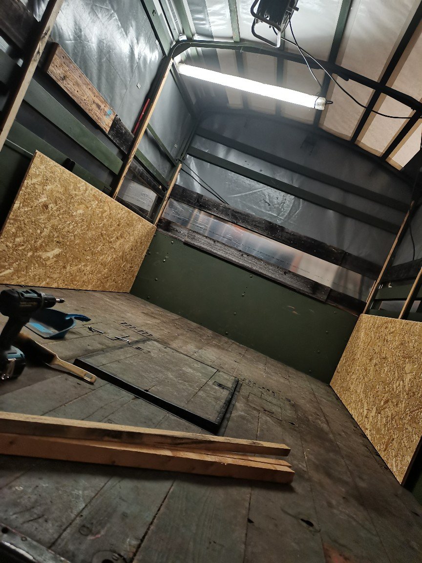

Die Holzleisten auf den Bilder dienen Später der Befestigung der Wandverkleidung. Aufbau ist jetzt 40cm höher. Überstehen Schrauben werden noch abgetrennt :)
Jabob der Baumeister
Beiträge: 420
Registriert: 2019-07-13 15:06:14
Re: Robur LD Camper
#13 Beitrag von Jabob der Baumeister » 2021-12-18 16:29:15
Cooles Projekt, bin auch mit Plane und Pritsche unterwegs allerdings mit Holzkoffer unten drunter. Kann also den Koffer auch mal runterheben falls mal die Basis wechseln sollte oder so.
Deshalb würde ich die Seitenwände nicht an den holzleisten befestigen.

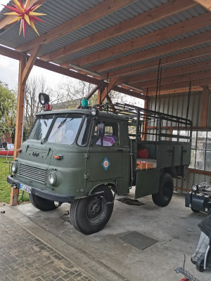

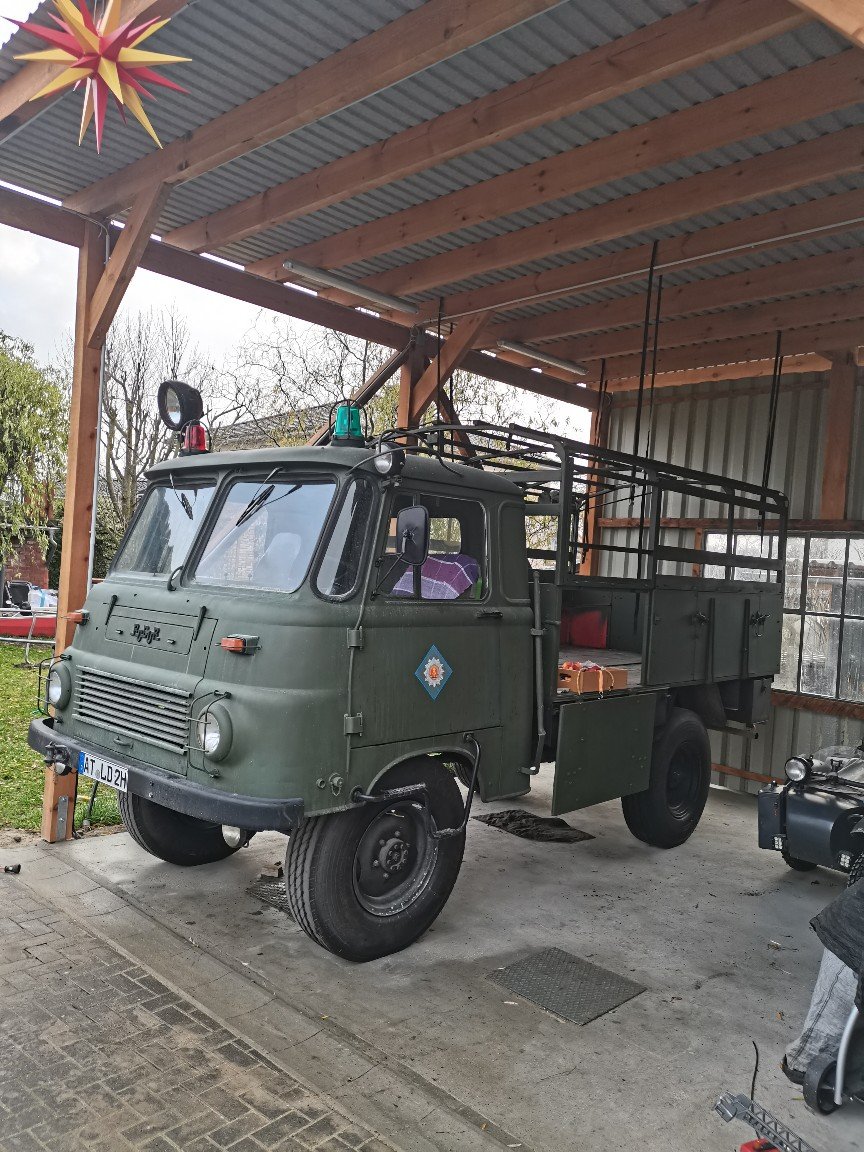

Sind das die richtigen Bilder :eek: ?
Wo passen in das kleine Fahrerhaus 4 sitzplätze rein?
Warum ist die Feuerwehr grün?
Ansosnten gute Idee die Pritsche unter der Plane umzubauen

Andy hat geschrieben: ↑
2021-12-18 17:50:33
...Wo passen in das kleine Fahrerhaus 4 sitzplätze rein?
Warum ist die Feuerwehr grün?...
@ Erisch : diese Kabine als großes FH zu bezeichnen ist schon recht optimistisch.
@ Andi : hinter den beiden Sitzen befinden sich 2 Klappsitze quer eingebaut und ohne Gurt.
Bin damals bei der NVA mal mitgefahren auf so einem Sitz. Würde ich heute keinem mehr zumuten wollen.
Erst recht nicht Kindern. Die Kids mögen es ja cool finden. Sind die eingetragen?
Es gab bei der NVA auch grüne FW- Fahrzeuge.
Das Emblem an der Tür ist von der Volkspolizei/ Bereitschaftspolizei.
Die Farbe und das Emblem haben aber nichts zu sagen.
Edit: http://www.robur.de/smf/allgemeines/kau ... ur-lo2002/
Da ist ein Bild bei mit den beiden Sitzen.
Welches Baujahr ist denn der LD?
Die Allrader waren eigentlich i d R Benziner.
Habe ca 1988 ein Allrad- Fahrgestell mit blauer Armeekabine mit Dieselmotor ab Werk gesehen.

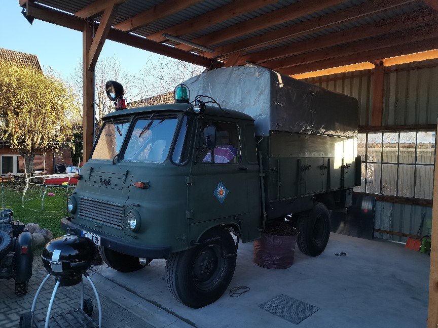

Beiträge: 16572
Re: Robur LD Camper
#16 Beitrag von lura » 2021-12-18 20:51:15
Erisch seiner dürfte ein 1800er sein, die gab es auch mit Diesel. Als Allrad meines Wissens aber auch nicht.
Bereitschaftspolizei denke ich auch, die hatten die gleichen Pritschen wie die Feuerwehr.

Hab einen wilden Mix. Es war mal ne Feuerwehr. Baujahr 1972. Irgend ein Vorbesitzer hat sie dann grün lackiert und auf Volkspolizei getrimmt.
Deshalb auch eine grüne und eine rote Rundum Leuchte.
Die hatten nur das erste und letzte Fahrzeug einer Kolonne.
Ursprünglich war es ein Benziner. Nach einem Motorschaden hat er vom Vorbesitzer einen originalen Diesel aus einem Bus bekommen.
Im Vergleich zu anderen Fahrerhäusern in der Klasse ist es schon recht geräumig.
Gurte gibt es generell nicht. Aber auch bei meinem Russenjeep gibt es sowas nicht.
Da muss man halt die Fahrweise anpassen. Ich möchte auch keine Diskussion über dieses Thema. Das kann jeder machen wie er denkt.
Für meine Zwecke genau das richtige

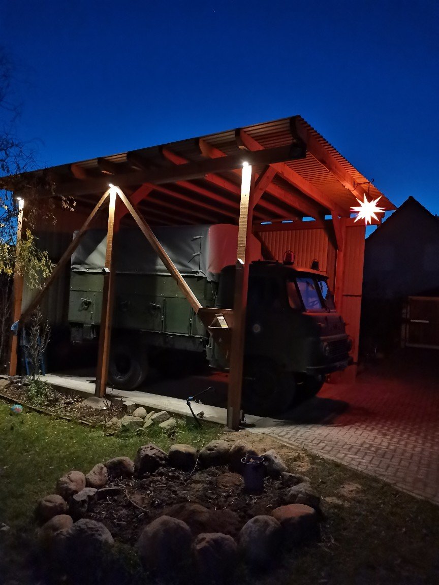

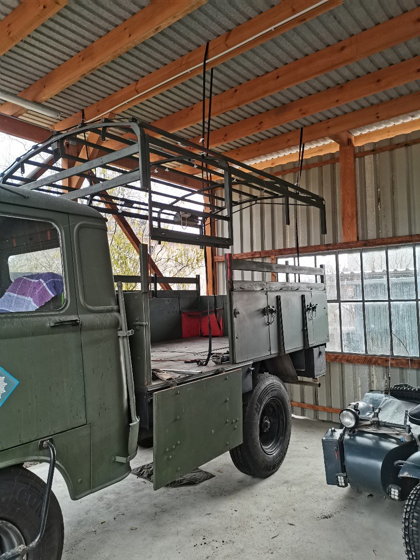

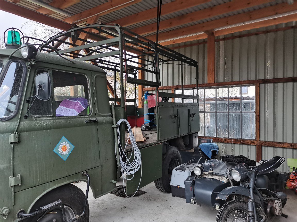

Update: heute den Aufbau halbwegs fertig gemacht. An die Ecken kommen noch passend abgewinkelte Bleche damit alles ordentlich zu ist. Im Frühjahr kommt nochmal eine Schicht Lack drauf.
Im neuen Jahr beginnt der Innenausbau

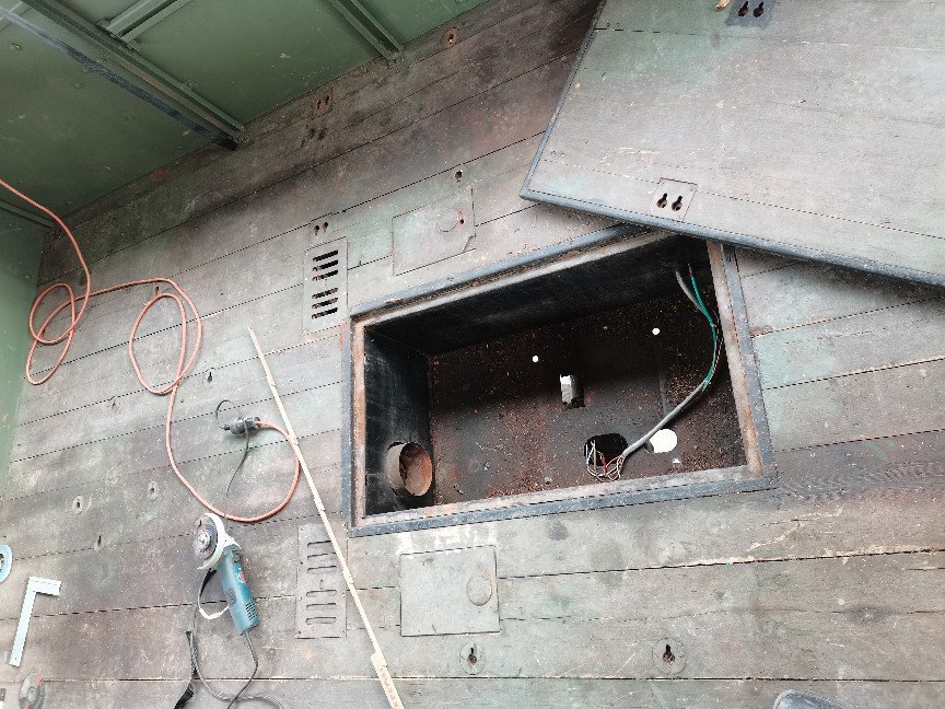

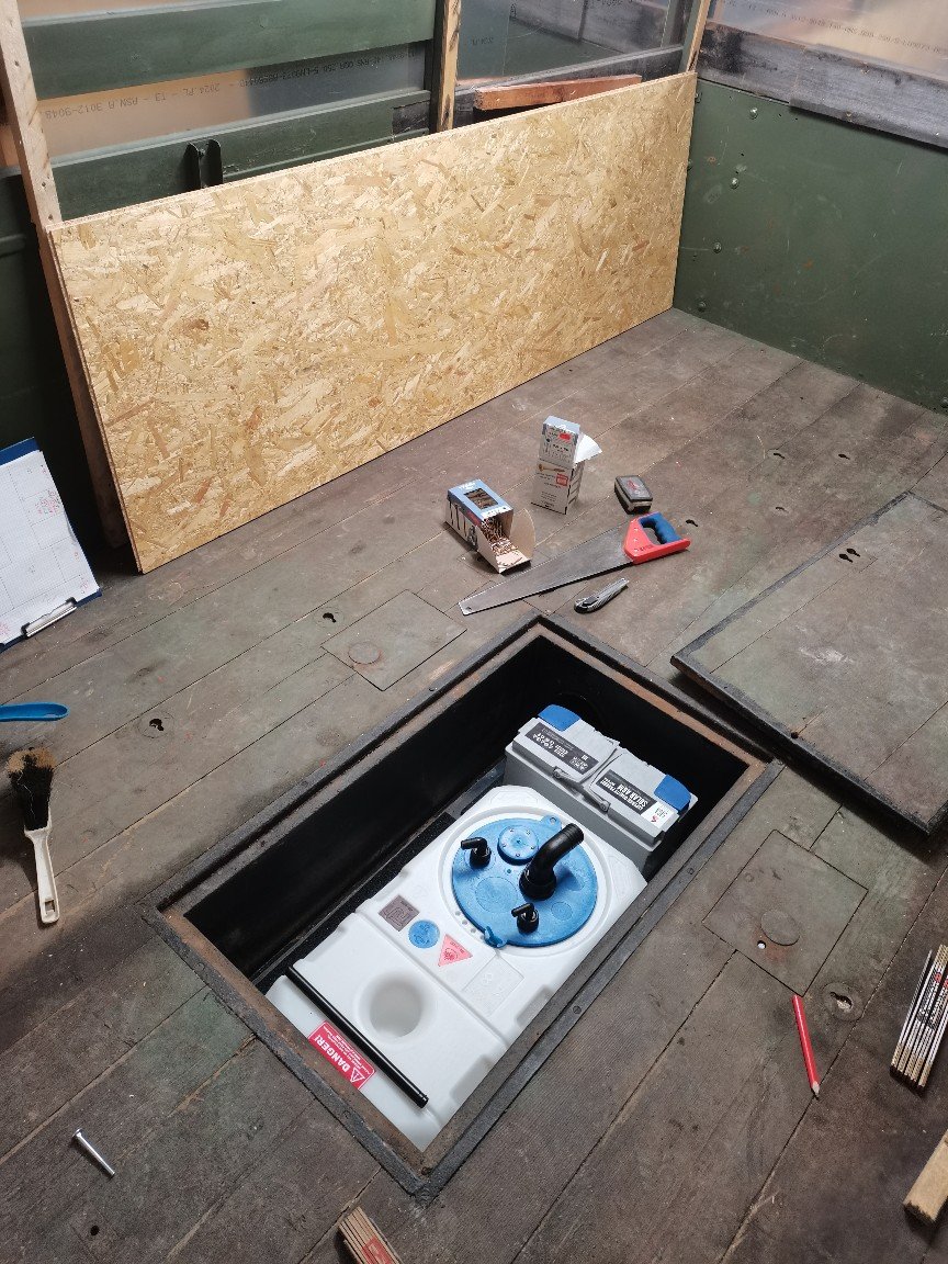

Hallo Leute. Wieder einen Schritt weiter. Hab den Keller abgedichtet und Probehalber schonmal den Wassertank und die Batterie rein gestellt. Passt perfekt. Als nächstes werden die Elektro Leitungen provisorisch verlegt, bevor der Innenraum mit OSB ausgekleidet wird.

Nur mit den OSB-Platten hadere ich, aus meiner Sicht zu schwer und nicht haltbar genug.
Nimm da lieber normale Holzbretter oder wasserfest verleimtes Sperrholz. Letzteres sollte aber auch allseitig (Schnittkanten nicht vergessen) versiegelt werden, z.B. mit Fußboden und Treppenlack oder geölt.
Ein Bekannter hat den Fußboden mit OSB realisiert, löst sich nach einiger Zeit auf. :(
Als Wärmedämmumg wäre geschlossenporiger Schaumstoff nicht schlecht (ähnlich Isomatte).
