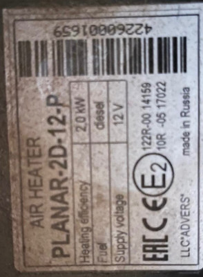

Liebe Forumskollegen,
Nachdem wir uns am Weg in die Anden begeben wollte ich checken ob unsere Planar ein Höhenkitt hat.
Kann das ein Wissender hier über die Seriennummer feststellen? Ist die Nummer da drauf?
Planar Typenschild
Planar Typenschild
Über sachdienliche Hinweise und warme Nächte dankbar -
Lg Rainer und Sandra
Re: Höhenkit für die Dieselheizung: Wann braucht man das?
Verfasst: 2024-02-20 1:24:44
von Maximus
Tja, keine Ahnung... Aber egal, wenn nicht kannst es eh nicht ändern! Volle Leistung und los! Danach kannst berichten!

RainerKraft hat geschrieben: ↑
2024-02-20 0:17:01
Ihr Produkt ist für den Einsatz in den Bergen geeignet.
