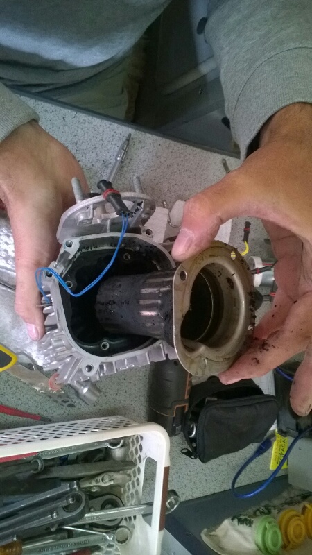

Ab 1500 Meter Altitude braucht eine Heizung Korrektur der Verbrennung Gemisch gegenüber Meeres Niveau.
Alle Marken Verbrennung Heizungen und auch Motoren, das kann man physikalisch nachrechnen, der eine nur etwas mehr oder früher wie der anderen.
Hängt ua von Sauerstoff Überschuss Anteil ab.
Um zu hoher man geht um zu schwieriger es wird um eine gute saubere und vor allem Rußfreie Verbrennung zu behalten.
Da oben gibt es nicht nur Sauerstoffmangel aber auch niedrigen Luftdruck und meistens in Kombination mit Große Kälte.
Es gibt wie hier bewiesen ist, immer ein paar die nichts gemacht haben und sogar bei 4000 m keine Probleme hatten.
Stimmt natürlich nicht, die haben da oben die Abgaswerte nicht gemessen und sind auch nicht zu lange oben geblieben.
So gut wie alle Diesel Heizungen Rußen auf Dauer fest ohne Verbrennung Anpassungen.
Manchmal innerhalb von ein paar Brennstunden manchmal auch erst viel später.
Neben die Reparatur, Austausch von Verbrennung Rohr und Kammer, hat man Zeitlang keine funktionierende Heizung mehr.

Re: Höhenkit für die Dieselheizung: Wann braucht man das?
Campo,
Du weißt , daß Du für mich der Standheizungspapst bist
aber hier muß ich Wombi als Langzeit_Benutzer recht geben . Manche Heizungen , wie die 2010 vertragen eben bestimmte Umwelteinflüsse , wie Höhe über 3000m besser
und ich denke keiner der Teilnehmer dieses Forums bleiben länger in dieser Höhe als die 2010 verträgt.
In meinem optimistischem Verständnis verbrennt die 2010 bei tieferen Höhen wieder den Rußansatz in den Brennkammern , wenn sie lange genug auf Maximalleistung brennt ?!
Ralf

wir waren 2 Jahre in the americas unterwegs, und monatelang auf Höhen zwischen 4000m und 5000m. Die Anden halt.
Ok, am Titicacasee, bolivianische Seite war dann bei der Airtop 2000ST MIT HÖHENKIT (!) Schicht im Schacht. Keine Zündung mehr, die Dieselbrühe tropfte aus dem Schalldämpfer raus.....!
Heizung komplett zerlegt (statt der geplanten Autosegnung
), beachtliche Russkruste im Brennraum mit Schraubenzieher, Drahtbürste, Zahnbürste
entfernt......remontage, alles gut.
Wir haben quasi niemand getroffen, der unter den Bedingungen keine Probs mit der Dieselheizung Webasto hatte, trotzdem das ich mit Laptop und Usbinterface sowie Steuersoftware für die ST 2000 ausgestattet war, den Co2 Gehalt zusätlich reduzierte (vermindert die Pumpenticks pro Minute)
....das gleiche macht übrigens das Webasto Höhenkit, auf Schalterdruck des Schalters "Bergsymbol" wird die Pumpenfreq. reduziert,
Ist irgendwann durch die Russablagerungen "fertig".
