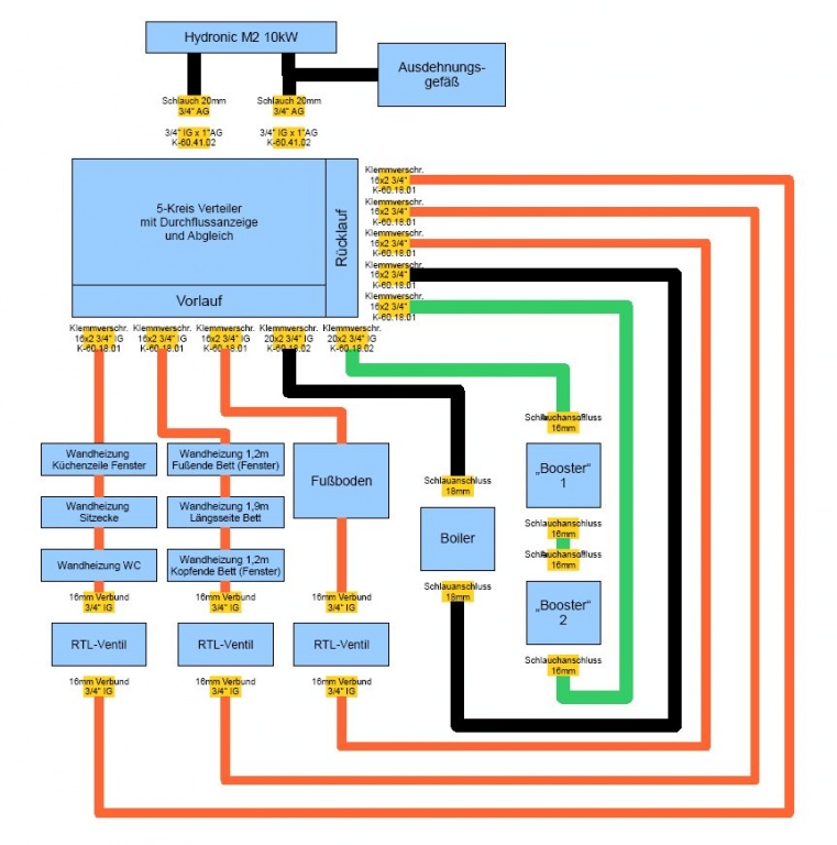

So sieht nun meine aktuelle Planung aus.
Ich habe nun komplett auf Heizregister verzichtet; unter Anderem, weil ich keine Ahnung hab wo und wie ich die gescheit verbauen soll.
Die Wandheizung wird nun überall verbaut, wo offene Flächen sind und zusammen mit der Fussbodenheizung sollte genug Wärme abgeben werden. Zum schnellen Aufheizen dienen die beiden 4kW Booster.
Dem Boiler habe ich einen eigenen Heizkreis spendiert - der Kreislauf bleibt zusammen mit dem Boosterkreislauf immer geöffnet, damit die Heizung genug Wasser zirkulieren kann; das wichtigste für die Heizung.
Heute kamen 5 große Pakete mit allem Möglichen Heizungsmaterial an. Unter anderem 300m Verbundrohr! :lol: :lol: So ist das, wenn man vom Hersteller beliefert wird - da gibts keine kleineren Mengen... :happy:
Ich bin mal gespannt wie weit ich dieses Wochenende komme. Es fehlt jetzt schon vor allem an Befestigungsmaterial.

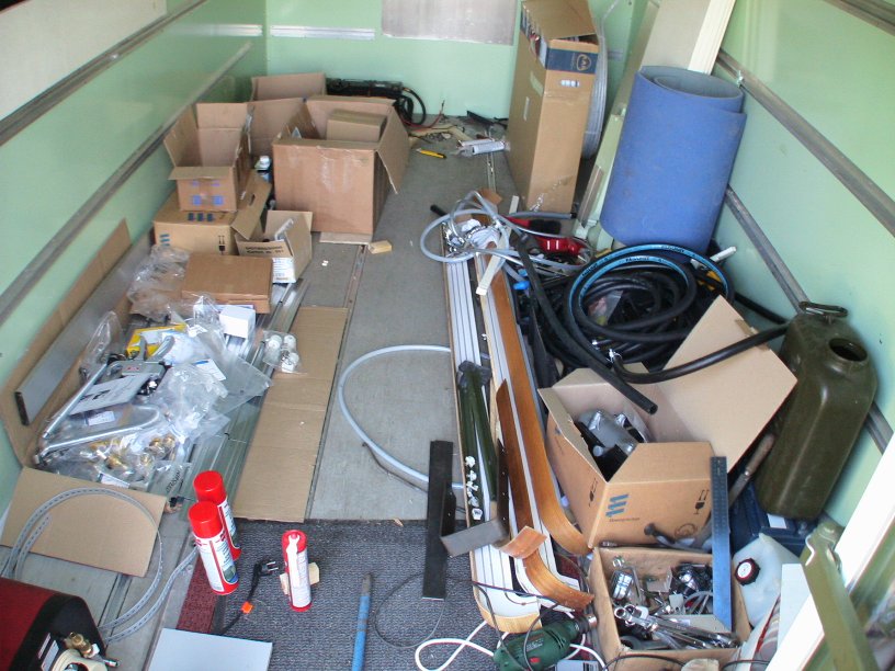

Kurz zu unserem aktuellen Stand des Innenausbaus und der Heizung:
So sag es am Samstag im Koffer aus:
Ca. 70kg Heizungsmaterial liegen bereit. Ich vermute, dass die gesamte Heizungsanlage inkl. Wasser runde 100kg wiegen wird...
Das Kram will auch erst mal verbaut werden.

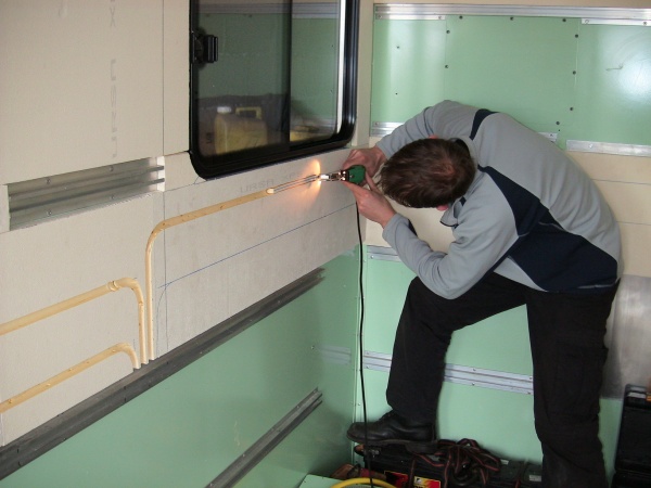

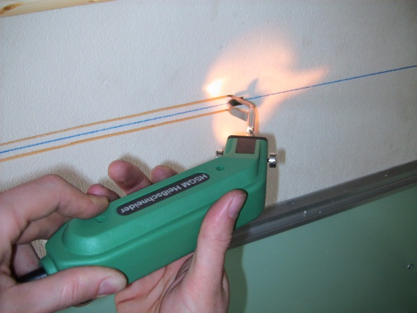

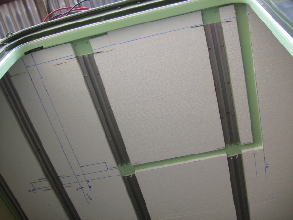

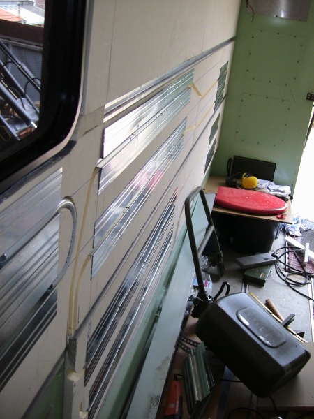

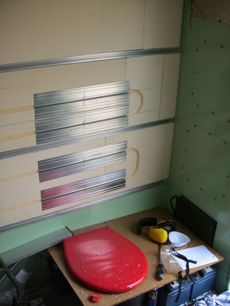

Kleiner Zwischenstand zum Heizungsbau:

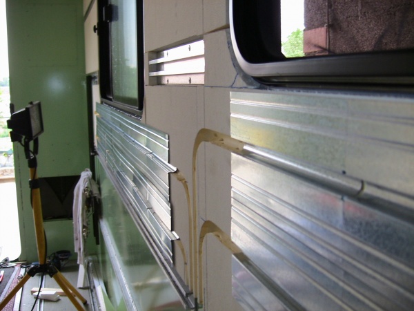

Nachdem (fast) alle Styrodurplatten an der Wand sind, geht es dran die Nut für die Wasserrohre zu schneiden.
Wie so oft hat es am längsten gedauert zu planen und zu überlegen wo die Rohre entlang laufen...
Doch dann kann das schneiden losgehen:
Zur Probe drücken wir die Wärmeleitlamellen in die Nut. Zwar hält das auch schon richtig gut, später werden die Bleche aber noch zusätzlich verklebt.
Natürlich soll man auch beim Geschäfte machen nicht frieren ;-)
So in etwa soll es dann überall aussehen: (ganz zum Schluss kommen noch PVC-Platten drüber)
Das hier ist der versenkte 4-fach Ablauf der Duschwanne. Stetiges Gefälle zur Mitte hin, wo sich auch der Ablauf nach außen befindet. Durch diese Konstruktion ist ein Wannenrand mit nur nur 15mm Höhe ausreichend. Eine Einlage in der Wanne und der Parkettboden im Wohnbereich ergeben später einen eben Übergang.
Die Hohlräume um die Abwasserrohe werden später noch mit Montageschaum gefüllt.

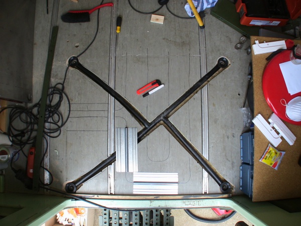

An den eingezeichneten Stellen wird über den Rohren noch die Fussbodenheizung laufen. Dafür wird noch der alte Holzboden entfernt.

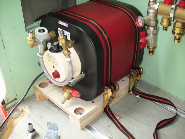

Auch der Boiler hat seinen Platz gefunden. Überdruckventil und Ventil zum Entleeren werden später in die Duschwanne führen. (links)
Hat zwar nix mit der Heizung zu tun, aber auch eine meiner 100 gleichzeitigen Baustellen: Blick nach oben. In der Decke versenkt wird eine Gardienenleiste in einer 360°-Schnecke den Duschvorhang aufnehmen. Nicht verwendet, wird der Vorhang weitgehend in eine Nische in der Schrankwand verschwinden (links unten im Bild zu erkennen).

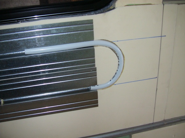

Morgen werde ich ein wenig mit den Rohren kämpfen - das Biegen in diesen kleinen Radien ist nicht ganz so einfach... :huh:
Schönen Sonntag!

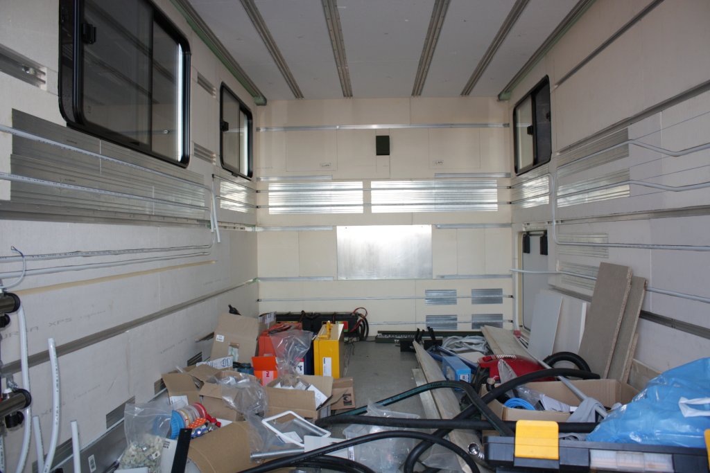

So. Nach ~ 3 Wochen "Sommerpause" muss es mal mit der Heizung weitergehen.
Eigentlich hatte ich ja gar nicht vor den ganzen Shelter doppelt zu isolieren, aber wenn man schon mal dabei ist... :angel:
Die Heizungs-Rohre sind nun zu 90% verlegt. Bisher insg. 80m.
Ich hatte den Tipp bekommen, unten in den Ecken rundum ein wenig für Wärme- bzw. Lufttransport zu sorgen, da sich in den Ecken gerne Kondenswasser sammelt.

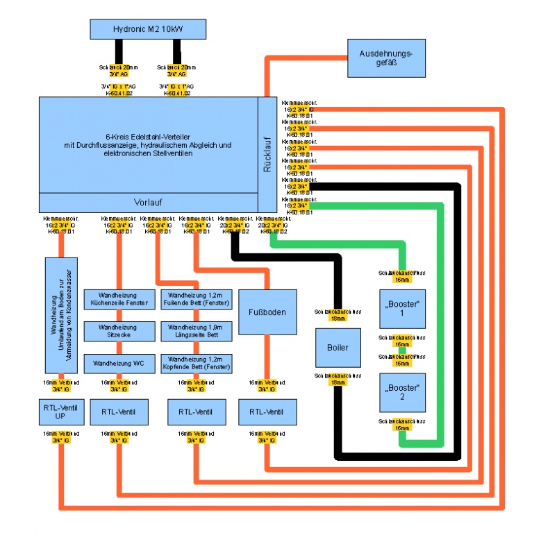

Daraufhin habe ich mich entschlossen einen 6. Heizkreislauf einzubauen - nun sind sogar mein von außen zugänglicher Stauraum, sowie die Starter- & Wohnbatterien beheizt.

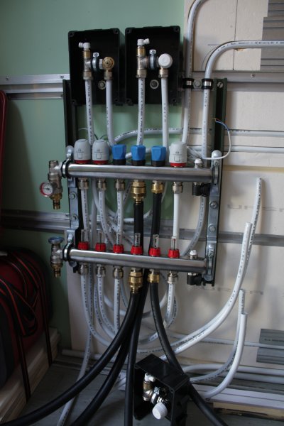

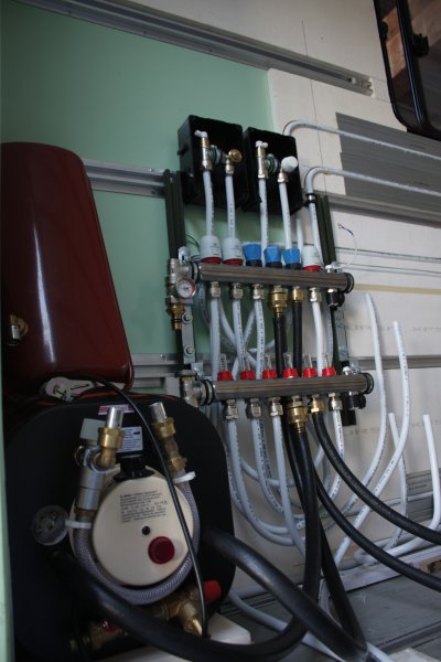

Der Verteiler ist auch montiert und wenn alles klappt, kann er auch so bleiben. Zum Testen sind fast alle Rohre verbunden. Zwei RTL-Ventile werden später an die Trennwand zur Küche montiert - das sind die Rohre, die in die Luft stehen.
Drei Heizkreise haben nun doch elektrische Stellventile bekommen und können über ein digitales Raumthermostat geteuert werden. - Falls die Elektronik ausfällt, kann man auch ruck zuck wieder auf Handbetrieb umstellen.
Spannend wird noch die Schlauchverlegung durch den Boden zur Heizung und die Heizungsinstallation an sich (Strom, Steuerkabel, WW-Zulauf, WW-Rücklauf, Spritleitung, 2. Dosierpumpe, Abgasluft, Verbrennungsluft).
Die Heizung kommt nämlich in eine eigene Kiste unter den Shelter.
Bild Bild
Soweit der heutige Stand.
Grüße!
Jan
EDIT: Hier noch der aktuelle Plan.
Zuletzt geändert von cookie am 2008-07-21 0:59:02, insgesamt 1-mal geändert.

Montiere die RTL Ventile bitte nicht am Sammelrohr sonst funktionieren Sie nicht so wie gewollt, sondern reagieren auf die themp. des Sammlers...
Zuletzt geändert von JStefan am 2008-07-21 12:27:40, insgesamt 1-mal geändert.
1 Reise, 2 Menschen, 3 Achsen, 4 Pfoten . . . . seit 2009 on the road .... www.viajantes.de
cookie
Beiträge: 3248
Wohnort: bei Darmstadt
#106 Beitrag von cookie » 2008-07-22 12:56:50
Hi Stefan,
danke!
Das mit dem RTL-Ventil am Verteiler ist ein guter Hinweis. Daran hab ich nicht gedacht. Auf wieviel Grad hast Du denn die RTL Ventile so stehen?
Meinst Du nicht, dass die eingestellte Temp. an den RTL-Ventilen höher ist als die Luft über dem Verteiler?
Liegen sicherlich ziemlich nahe beisammen... hmmm...
Grüße!
Jan

#107 Beitrag von JStefan » 2008-07-22 13:12:44
RTL Ventile reagieren auf die Rücklaufthemperatur des Mediums nicht auf luftthemp.
Wenn Du Sie jetzt am sammler montierst reagieren sie u.U. auf die Themp. des Sammlers und die könnte höher sein als die Rücklaufthemp. des Heizkreises den Du Regeln möchtest.
LG Stefan

Das verstehe ich jetzt nicht ganz.
Das die RTL-Ventile auf die Wasserthemeratur reagieren wurde mir eben auch parallel vom Lieferant bestätigt. Deshalb dachte ich, dass es doch klappt.
Da Du nun aber auch das gleiche schreibst, aber dennoch sagt, dass es problematisch sein kann, versteh ist das ganze scheinbar nicht.
Vielleicht ist das ein verbales Missverständnis: Zwei RTL-Ventile werden, wie auf den beiden Bilden zu sehen, über dem Verteiler montiert. Zwei weitere werden an einer Seitenwand montiert.
Alle vier Ventile sind nicht direkt am Verteiler installiert, falls Du das meintest(?)

Ach so, was ich auch noch erfahren habe: Ich hab beim Verteiler Vor- und Rücklauf vertauscht. Leider war der beim ursprünglichen Messingverteiler genau anders herum...
Eigentlich wäre das keine Problem, aber die elek. Stellmotoren würde bei umgekehrter Fließrichtung im Stellbetrieb anfangen zu schlagen. Jetzt muss ich die obere und untere Verteilerstange tauschen, weil die Rohre genau passend zugeschnitten sind... *grummel*
Beiträge: 26070
#110 Beitrag von Ulf H » 2008-07-22 16:26:01
cookie hat geschrieben:... zu schlagen... obere und untere Verteilerstange tauschen...
Gibt sehr nette Töne, hab ich gerade im Haus. Also besser gleich umbauen, denn nur dann ist auch Ruhe.
Gruß Ulf

#111 Beitrag von JStefan » 2008-07-23 10:20:22
moin Jan, also RTL ganz langsam:
Die Dinger sollen sich nach der Rücklaufthemperatur des Mediums richten, nach sonst nix.
Wenn Du sie jetzt mechanisch auf die Messing oder VA Sammelschiene schraubst, dann kann es sein, dass die Themperatur des Sammlers höher ist als die RL Themp. und dann würde - über die Gehäusethemperatur (Thermische Brücke - Sammler - RTL) das Ventil schliessen obwohl die Eingestellte RL Themp. noch nicht erreicht ist.

Okay, dann hab ich es richtig verstanden. Allerdings habt Ihr mich missverstanden :happy: - ich schraub das RTL Ventil ja nicht direkt an den Verteiler...
cookie hat geschrieben:Vielleicht ist das ein verbales Missverständnis: Zwei RTL-Ventile werden, wie auf den beiden Bilden zu sehen, über dem Verteiler montiert. Zwei weitere werden an einer Seitenwand montiert.
Dann kann ich ja bedenkenlos so weitermachen. :happy:

Hallo Jan,
das sieht ja echt super aus!
Ein paar Anregungen/Fragen haben ich:
- solltest Du vielleicht am höchsten Punkt eine Entlüftungsmöglichkeit einbauen? Sonst könnten sich in den Rohren der Wandheizung Luftblasen bilden die Du nicht so einfach rausbekommst.
- bei Waterhaas hab ich gesehen, dass er im Ausdehnungsgefäß mittels eines Autoreifenventils Druck auf das System geben kann. Allerdings hab ich noch nicht so ganz verstanden warum. OK, ich habs vergessen, er hatte es mir schonmal erklärt :angel:
Allerdings ist sein Heizungssystem direkt mit dem Motorkreislauf verbunden.
- Was die Dusche angeht: Mir klebt immer der Vorhang an den Beinen, das ist total lästig. Das kann allerdings auch daran liegen, dass ich zum duschen immer die Dachluke aufmache, die direkt darüber ist. Man kann dann ganz wunderbar beobachten, wie der ganze Wasserdampf direkt oben rauszieht. Von Feuchtigkeit im Auto daher keine Spur! Auf eine Dachluke über der Dusche würde ich daher nie wieder verzichten wollen. Auf den Vorhang schon...
Ich bin gespannt wie es weiter geht, viel Erfolg!

#116 Beitrag von cookie » 2008-09-16 14:41:12
Hallo Martin,
eine etwas verspätete Antwort. :)
Danke! Ich hoffe es funzt nachher auch so gut wie es aussieht ;)
Lt. meinem Lieferant brauch ich das nicht extra an den höchsten Punkten. Ich habe in jedem Kreislauf ein Rücklaufventil mit Entlüfter, da sollte hoffentlich reichen.
Außerdem hoffe ich, dass ich beim Befüllen die Luft richtig gut rausdrücken kann: Am Verteiler kann ich einen Schlauch aufstecken und so lange die Flüssigkeit durchdrücken, bis am Rücklauf nur noch Wasser ohne Blasen rauskommt. - Mal sehen obs klappt.
Hmm. Keine Ahnung was das soll - dass man mit der Luftpumpe Druck aufs System geben kann, kenn ich. Allerdings dürfte das unnötig sein, wenn man den Kreislauf mit dem Motor verbunden hat.
Wir versuchen eine geschlossenes Drucksystem zu bauen. Dazu verbauen wir ein Druckausgleichsgefäß, wie es auch im Hausbau verwendet wird.
Das kann ich ja auch nicht abhaben. Das liegt mit Sicherheit am Abzug. Allerdings ist so ein Abzug natürlich ne feine Sache!
Wir werden es ohne versuchen - bei uns schließt der Duschvorhang fast bündig mit der Decke und dem Boden ab und wird zuerst Richtung Außentüre geöffnet - ich hoffe mit "einmal kräftig Türe auf" ist die Feuchtigkeit dann draussen.
Ich werde demnächst mal wieder Bilder machen - viel weitergekommen sind wir nicht. Wir haben viel gepinselt und lackiert, aber so bissel was ist schon passiert :)
Grüße!
Jan

Martin O307
Beiträge: 489
Registriert: 2008-04-02 12:57:58
Wohnort: Aachen
#118 Beitrag von Martin O307 » 2008-09-16 16:12:15
cookie hat geschrieben:Wir werden es ohne versuchen - bei uns schließt der Duschvorhang fast bündig mit der Decke und dem Boden ab und wird zuerst Richtung Außentüre geöffnet - ich hoffe mit "einmal kräftig Türe auf" ist die Feuchtigkeit dann draussen.
Wie gesagt, ich sehe was da an Wasserdampf direkt nach draussen geht - das würde ich nicht im Auto haben wollen.
Nochmal eine Frage, aus aktuellem Anlass:
Aus der Standheizung geht der Vorlauf doch direkt mit 80 Grad in die Fussbodenheizung - wie verhindert man, dass einem die Füsse wegbruzeln? Ich meine 80 Grad sind 80 Grad, egal wie schnell das Wasser fliesst... Hier hab ich noch ne Verständnislücke.
Viele Grüße,
cookie
Beiträge: 3248
#119 Beitrag von cookie » 2008-09-16 17:12:32
Das verhindert man gar nicht. Aber durch die Trägheit der Masse, die um das Rohr ist (Isolierung, Wärmeleitblech, Duschwanne) und dadurch, dass das RTL Ventil sofort zumacht, verbrennt man sich da nix.
Beim Fussboden erst recht nicht, da sind bei uns noch 15mm Korkparket drüber.
Aber im Prinzip alterniert das System. Heißes Wasser kommt, Ventil geht zu, Wasser kühlt ab, Ventil geht auf, heißes Wasser kommt, ... usw.
Noch zum Wasserdampf: Ich hoffe der Wasserdampf kommt vom Duschen nicht raus und bleibt innerhalb des Vorhangs (das meiste zumindest) und geht dann aus der Tür raus.
Grüße!
