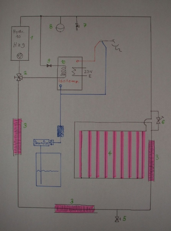

Ich habe mal ein ( hoffe doch ) auch für Laien nachvollziehbares Schema gemalt.
1. Hydronic – klar
2. 3-Wege Mischventil ( Heimeier ¾“ )
Damit ist Warmwasser , WW und Hzg ( auch indirekte Beheizung über E-Patrone )
oder nur Hzg möglich.
Wahlweise kann dieses Umschaltventil über einen Handversteller, einen Thermoelektrischen Stellantrieb ( Mischposition dabei nicht mgl.) oder einen regelbaren Anlegethermostat eingestellt werden.
3. Konvektoren ( ohne Thermostat da elektr. Raumthermostat für Brennereinschaltung sinnvoll )
4. Fußbodenkreis ( in dem Fall parallell verlegt mit Tichelmann – kann natürlich variieren )
5. Entleerung ( z.B. im Reparaturfall ) natürlich an tiefster Stelle !
6. Beipassventil ( je nach dem, ob die Bodenheizung etwas zu viel Strömungswiderstand hat oder evtl umgangen werden soll. ) An dieser Stelle bietet sich auch ein HK-Anschlussventil wie es für Einrohrheizungen verwendet wird an. Dabei wird die Beipasseinstellung fest definiert und der Durchfluss in die Fb-hzg z.B. über ein Rückflussthermostat geregelt.
7. Sicherheitsventil ( bei „geschlossenem System“ ) Standart z.B. ½“ 2,5 bar.
8. Membran-Ausdehnungsgefäß ( MAG ) diverse Größen erhältlich.
Alternativ ist auch ein Ausgleichgefäß mgl, wie es bei wassergekühlten Fahrzeugen üblich ist.
Ein solches Gefäß enthält auch gleich einen Sicherheitsverschluss, der durch den definierten Öffnungsdruck das Sicherheitsventil erspart. Da ein hochgelegtes Ausgleichgefäß eine große Befüllöffnung hat ist diese Version mglw. günstiger in der Handhabung.
9. Absperrventil ( Für Wartungsarbeiten am Boiler )
10. Isotemp Boiler

zu 2.
http://www.heimeier.com/de/PDF/Info_deutsch/3.1-lq.pdf
zu 6. ( alternativ zum Beipassventil )
http://www.mercateo.com/p/485-HT32316/S ... rchg_.html

Hier eine ältere Skizze mit www.tobias.abthoff.de/unimog/heizkreis.pdf
Also alles anderes wie bei Christian. Geht wohl beides.
Tobias

Im Grunde ist der Boiler in meiner Skizze parallel geschaltet, nur das die Durchströmung flexibel gestaltet werden kann.Wenn der Boiler parallel geschaltet ist wirkt er als Wärmespeicher;
So wäre es mit einem Anlegethermostat mgl, die Boilertemperatur auf 50° zu begrenzen.
Lediglich die Heizelemente sind in Reihe.

Im Prinzip habe ich meine Heizung genauso wie seine Tobias aufgebaut, d.h.
1) Kofferheizung hat eigenen Kreislauf, durch WT vom Fahrzeug getrennt
2) Kühlerkreis kann in den Wohnkofferkreis heizen, bzw. andersherum kann die Standheizung den Motor vorheizen
3) Vorlauftemperatur wird bestimmt durch den in der Standheizung integrierten Regelthermostaten
4) Es wird ungeregelt "volle Pulle" in den Boiler "gefahren", der kann während der Fahrt auch schon mal 90°C heiß werden. Am Warmwasserausgang sitzt deswegen ein Espe-thermostatischer Brauchwassermischer (wird sonst bei Solarspeichern eingesetzt, die ähnliche Temperaturen erreichen könne). Dadurch wird die erreichbare Mischwassermenge sozusagen etwas "gestreckt", bzw soviel Warmwasser wie möglich "gebunkert". Der Boiler dient also gleichzeitig als Bypaß, oder Puffer.
5) Die Heizkörper wiederum sind durch ein Thermostatventil geregelt.
6) Zusätzlich habe ich noch einen elektr. Raumthermostaten angeschloßen der auf die Standheizung wirkt. Am Tag, während des Heizbetriebes, ist dieser hochgedreht, da das TH-Ventil am Heizkörper die Regelung übernimmt und der Boiler ja die volle, ungeregelte, Vorlauftemperatur bekommen soll. Nachts schalte ich den Raumthermostaten auf 13°C runter, damit ist die Heizung dann nachts im Prinzip aus und ich brauche trotzdem nicht zu erfrieren, schaltet ja bei unter 13°C wieder ein.
7) Ferner übernimmt die Standheizung auch die "PÖL-Vorheizung", aber das ist ein anderes Thema. Hatte ich schon einen separaten Thread drüber geschrieben.

Durch die Verwendung der Thermostate an den Heizkörpern kann die Heizung ihrer Regelung nutzen und beide Stufen verwenden.
"Besser regeln" heißt für mich wenig schalten bei gleicher Ausgangsgrößenqualität. Das wird durch den Boiler erreicht.
Das funktioniert übrigens auch mit dem Wärmetauscher im Rücklauf der Heizung. "Übrige" Wärme kann ich damit in den Motor zum vorwärme transporieren. Bei wegfahren lasse ich die Heizung an, sobald der Motor genügend warm ist nimmt er am Wärmetauscher keine Wärme auf sondern gibt welche ab. Die Heizung regelt ab auf aus, und läßt nur die Pumpe weiterlaufen damit der Boiler schön warm wird (interessanter Weise wird der Boiler in der Fahrt auch ohne Pumpe warm, die Höhendifferent zwischen Wärmetauscher und Boiler reicht wohl um eine Durchströmung aufgrund der Temperaturgradienten zu erzeugen).
Tobias

Vielleicht haben wir unterschiedliche Heizungen. Meine Thermo50 kann in zwei Stufen laufen, hat aber keinen Anschluß für einen Thermostaten. Wenn ich einen "externen" Raumthermostat benutze kann ich die Heizung nur hart ein oder aus schalten.Meine Überlegung, keine Thermostatventile zu verwenden und stattdessen den Brenner über ein Raumthermostat abzuschalten basiert auf tägliche Erfahrung mit Etagenheizungen.
Wenn wenig Wärme genutzt wird bleibt das ganze System heiß. Die Heizung schaltet sich dann aufgrund ihrer Regelung ab und läßt nur die Pumpe weiterlaufen. Letztlich wird die Wärme dem Boiler entnommen bis die Kreislauftemperatur die Heizung über die Hysterese zum Einschalten zwingt. Das Funktioniert erstaunlich gut, wenn wenig Wärme gebraucht wird ist die Heizung auch mal fast eine Stunde aus.
die Regelung der Heizung funktioniert dadurch erheblich besserKannst du das beweisen ?
Den Durchfluß würge ich nicht ab, den Fluß durch den Boiler ist immer offen.Da schreibt jeder Hersteller nicht ohne Grund, daß die Thermostatventile offen sein müssen und die Temperatur nur über das Raumthermostat zu regeln ist.
Wenn die Eberspächer richtig auf Temperatur ist tut es ihr ganz sicher besser, wenn die Anforderung abgeschaltet wird und die Pumpe entsprechend nachläuft zum runterkühlen.
Es steht nämlich zu befürchten, daß der Restdurchfluss ( sofern überhaupt vorhanden ) auch die kleinste Leistung nicht mehr abfürhren kann. Wenn ich den Durchfluss abwürge hält sie aber bis zum Schluß die hohe Solltemperatur

Aus meiner Sicht muss eine richtig dimensionierte Heizung die Gesamtleistung über die Konvektoren abgeben könnne. Ansonsten könnten man ja eine kleinere Heizung kaufen. Ich stelle mir dann folgenden Ablauf vor:
Tobias
auch ich habe Sonntagsmorgens immer nichts tun....
- Heizung schaltet ein, alles kalt. -> Heizung geht auf Vollast.
Heizung "betriebswarm" -> Heizung bleibt auf Vollast und heizt Boiler/Koffer
Boiler warm -> Heizung bleibt auf Vollast, der Gesamtwärmestrom wird von der Konvektoren abgezogen.
Temperatur wird im Koffer langsam tropisch
Raumthermostat schaltet Heizung auf aus
Temperatur sinkt
Raumthermostat schaltet Heizung wieder ein, Heizung geht auf Vollast und versucht wieder tropisches Klima herzustellen.
Tobias

Im Grunde richtig.
Die Realität sieht aber auch in den meissten Wohnungen anders aus.
Ich schätze rein vom Leistungsbedarf würde eine 3 kW Heizung ausreichen.
Um die gesamten 10 kW abführen zu können, müßte er vermutlich seine gesamte Wandfläche mit Konvektoren zupflastern und hätte dann immer noch zu viel Energie übrig. da die Heizfläche nix nützt wenn der Koffer bereits tropisch ist.
Eine 1- oder 2-stufige Heizung mit 10kW wäre für den Shelter zu groß.
Da die Kiste aber auf 1,5 kW runterfährt geht das gerade noch so.
Die Hydronic 5 geht nicht so weit runter.
Der Vorteil ist halt ein sehr schnelles erreichen der Betriebstemperatur wenns mal drauf ankommt und insb. auch eine schnelle Warmwasserbereitung.
Bei mir werde ich zum Beispiel mangels Boiler mit Heizspirale das Warmwasser über einen Plattenwärmetauscher erzeugen und wie in einem Ladesystem Puffern. Da bin ich auf eine hohe Leistung angewiesen.
Ob für den Cookie eine kleinere Heizung ausreichend wäre sei dahingestellt. Problem ist halt, daß die kleinen eine größere Mindestleistung haben.

So. Hier mal ein grober, erster Plan:
Die Konvetoren haben eigentlich zu wenig Leistung. Ich weiss aber nicht, wo ich noch welche unterbringen kann.
Außer, dass ich je zwei übereinander montiere.
Ich weiss nicht wieviel Wärme so eine Fußbodenheizung abgibt - hoffe aber, dass von dort die meiste Wärme kommt.
Die Konvektoren unter den Fenstern sollen dazu dienen, dass das kalte Luftzug reduziert wird.
Wie sieht es eigentlich mit einem Dieselfilter aus? Habt Ihr da einen kleinen Filter eingeplant? Wie sieht der aus? Wie heißt der?
Meint Ihr ich kann für die Dieselzufuhr einfach einen Anschluss der Ölleckleitung vom Tankgeber nehmen? Ist ein ziemlich dünnes Röhrchen, aber max. 0,02l/min ist ja auch nicht viel.
