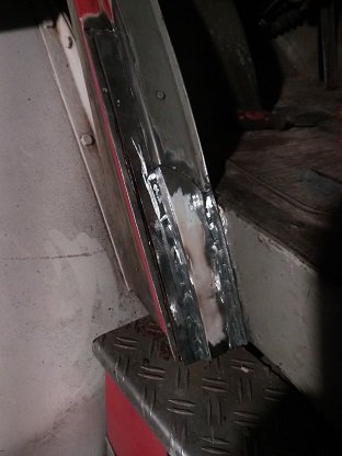

Erst einmal Rost.
Nu denn Anfang ist gemacht. Es darf verfolgt werden.

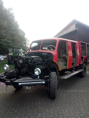

Verfasst: 2020-10-30 16:11:24
von Andy
Moins zusammen,

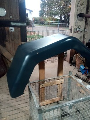

langsam gehts weiter. Seit Januar viel passiert.
anbei die Stelle an der A-Säule längst fertig :blush:
und nach ewigem Entrosten und Lackieren ein paar Impressionen:
So schaut der Kotflügel aus, vor dem Klarlack
Kotflügel endlack.jpg (34.86 KiB) 9442 mal betrachtet
Und der Koffer kam auch schon runter :D
Kofer ab 1.jpg (27.56 KiB) 9442 mal betrachtet
Vor dem Abheben noch schnell mit nem Plasmabrenner die Bleche im Koffer entfernt
Natürlich musste ich dann fahren :spiel: :D Erinnert irgendwie an Mad Max :totlach:

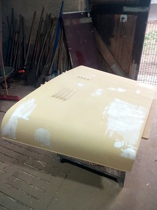

es ist was passiert.
Doka ist Grundiert.
Erst Halb
dann fertig
Re: Umbau TLF zum WOMO 150D10
