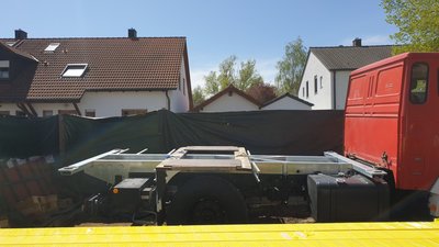

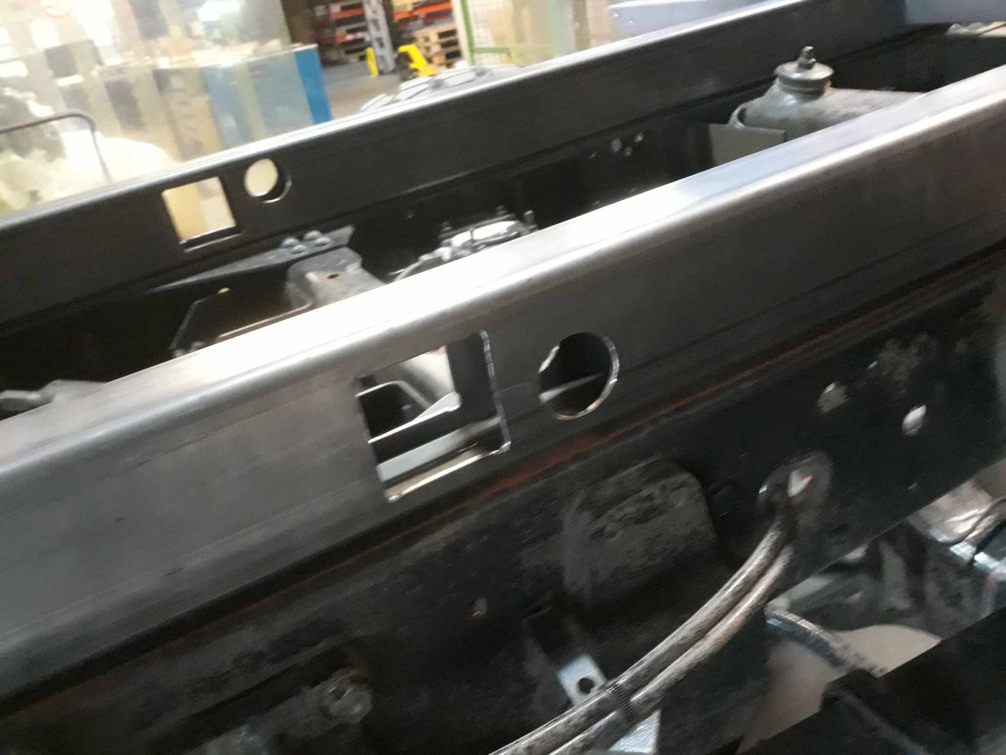

#68 Beitrag von chevyuser » 2019-08-31 22:17:07
Servus zusammen,
falls ihr gedacht habt hier geht nichts mehr voran, dann habt ihr Recht. Ich war mal schnell die iberische Halbinsel 7600km lang angucken mit dem Multivan....
Aber seit einer Woche bin ich wieder da und natürlich habe ich auch was gebastelt. Und zwar sind die Fahrerhaushalterungen jetzt versetzt. Ich habe die nötigen Schrauben von 4 auf 3 reduziert, weil man das darstellen kann mit nur einer neuen Bohrung im Rahmen und einer Bohrung im Kabinenhaltewinkel.Das Gewicht der Kabine ist jetzt minus 80 cm und minus 8 Feuerwehrleute in voller Ausrüstung deutlich reduziert. Da lässt sich das mit 3 M8 Schrauben machen statt bisher 4.
Rechts sind Tankhalterung und Kesselhalter im Weg gewesen, letzterer konnte mit Langlöchern passend 2cm nach hinten versetzt werden. Der Tank muss eh weiter hinter, wird noch befestigt. Links musste der vordere Hauptbremszylinder ca 5 cm nach aussen und 2cm nach unten versetzt werden. Dafür habe ich eine Konsole gebaut.
Bremsleitungen mache ich wahrscheinlich neu. Die Druckluftleitungen passen noch durch das angestammte Loch im Rahmen. Sie müssen mit einer geeigneten Halterung von der sich bewegenden Kabinenfeder ferngehalten werden. Bilder folgen.
Lack fehlt noch, darum sieht es nicht immer perfekt aus.

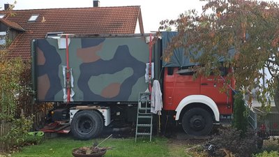

#71 Beitrag von chevyuser » 2019-11-09 17:08:48
Hallo Verfolger!

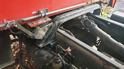

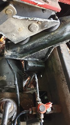

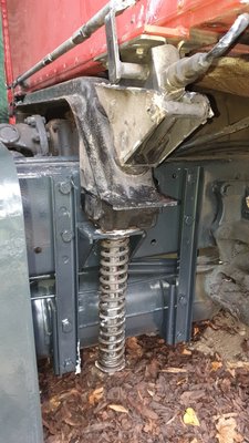

Ich habe jetzt in meiner mir eigenen Gemütlichkeit das Thema Fahrerhauslagerung und Tank versetzen abgeschlossen.
Jetzt ist Winterpause.

#73 Beitrag von chevyuser » 2019-11-10 10:30:41
Hab ein paar Bilde gefunden.
Leider diesmal ohne Qualität, ich hole das noch nach. Der Tank nebst Anbauteilen ist jetzt neu lackiert.
Die linke Seite kommt wenn es wärmer ist.

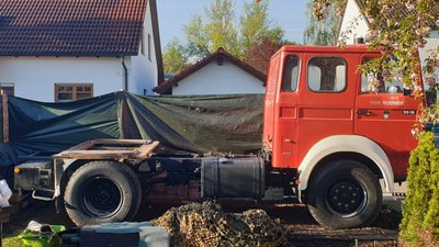

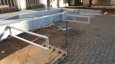

#76 Beitrag von chevyuser » 2020-04-19 8:30:52
Hallo zusammen!
Corona zum trotz ging die Arbeit weiter.
Ich habe 2 Wochen frei gehabt und viel am Flori gewerkelt.
Man sieht.... nichts....

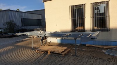

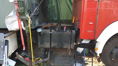

Ich habe den Rahmen entrostet und neu lackiert, 2 Traversen dazu ausgebaut und paar Meter Feuerwehrverkabelung entfernt.
Bisschen was sieht man, der neue Actros Tank ist dran.
Der Zwischenrahmen liegt verzinkt meim Stahlbauer bereot und wird zum Ende der Ausgangsbeschränkung abgeholt.
Die 385er Reifen sind auch drauf.
Gruss Bernd

#77 Beitrag von Oelwurm » 2020-04-19 19:00:36
Super gelungener Umbau, ein Augenschmaus ! :unwuerdig:
Was schätzt', wieviel kg wurden dabei rausgeworfen?
Oh, und bevor wieder wat draufgebaut wird, evtl. nochmal beim Schrotti auf die Waage, sonst bleibt's für immer eine Unbekannte. :D
Carsten
Grüße Carsten
Plan: abgel.3,5t_containierbar_Schaltgetriebe_HA-Sperre_Leiterrahmen_Hubdach-Koffer_GKat-LPG (nice to have: gr.U-Plakette_Oldtimer_AU-frei_Kammer-Diesel_4x4_Frontlenker) und a weng autark-isch ;)

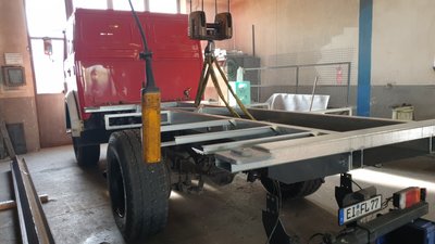

#78 Beitrag von chevyuser » 2020-04-21 8:56:21

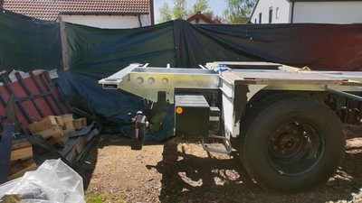

Grad eben kommt der Zwischenrahmen drauf :rock:
chevyuser
Beiträge: 541
Registriert: 2018-03-12 19:29:47
Re: 90-16 Fahrerhauskürzung. Und los gehts...

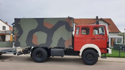

#79 Beitrag von chevyuser » 2020-04-21 19:33:16
passt:
#80 Beitrag von bachmarc » 2020-04-22 8:56:53

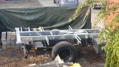

Moin, habe nicht alle Beiträge gelesen bis unten, bin am letzten Bild hängen geblieben: Da ist nicht wirklich Platz zwischen Tank und Träger. Verschätze ich mich da einfach nur wegen Camera?
MAN G90 8.150 Bj 1994
grijo
Beiträge: 995
Wohnort: Raum Esslingen
#81 Beitrag von grijo » 2020-04-22 9:24:30
Vermutlich wird der Tank noch zurückgesetzt ......
chevyuser
Beiträge: 541
#82 Beitrag von chevyuser » 2020-04-22 9:39:08
Haha ja das könnte helfen, da fällt mir schon noch was ein...
Ihr werdet lachen aber das sah rein gemessen anders aus als jetzt montiert.
Im Thread sieht man ja dass ich ab und zu gute und einfache Lösungen finde.
Grad sind 100 Liter zu viel drin zum versetzen
Muss erstmal bisschen fahren

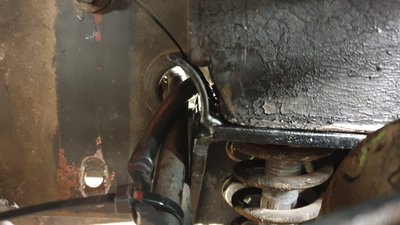

#83 Beitrag von chevyuser » 2020-04-29 15:14:48
ich bin ja noch die Gewichtsantwort schuldig und wollte den Anregungen zum Tank noch folgen.
Der Tank ist also jetzt so dicht als möglich an der Hinterachse montiert und ich stinke wegen der Umfüllerei vom Sprit natürlich wieder 1 Woche nach Diesel :-(
Vor dem Tank kommt eine der zwei Stauboxen hin, Breite 500mm.
Die zweite Staubox kommt auf die Fahrerseite, 1000mm Breite.
Hinter der Hinterachse auf der Fahrerseite fand der originale Feuerwehr Kanisterhalter für 4x20l seinen alten neuen Platz wieder und auf der Beifahrerseite sind wie gehabt die Batterien.
Zur Gewichtsbestimmung:
Ich habe Flori vor Beginn der Fahrerhauskürzung gewogen, ca halb voller Originaltank, Koffer runter, Kabine noch lang, Pumpe schon weg, Westfalia Anhängerkupplung mit Balken hinten schon montiert und noch Zwillingsbereift.
Die originalen Trittbretter waren noch seitlich dran.
Das damalige Ergebnis der Waage war:
Vorderachse: 3,3t
Hinterachse: 1,82t
Gesamtgewicht: 5,14t
Heute wurde er gewogen mit 385/65 R22,5 in Einzelbereifung, montiertem Zwischenrahmen, kurzem Führerhaus, ca 60% vollem neuen 300l Tank, Kanisterhalter, Schutzbleche hinten und gleich dicker Fahrer(110kg) wie damals.
Ergebnis:
Vorderachse: 3,13t
Hinterachse: 1,9t
Gesamtgewicht: 5,08t
Er ist also ein kleines bisschen leichter als vorher ohne Zwischenrahmen und mit langem Haus sowie Zwillingsbereifung.
Vor allem vorne hat er ein bisschen verloren, allerdings ist der Beifahrersitz noch nicht drin, also wahrscheinlich nochmal plus 20kg in etwa.

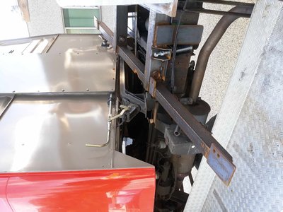

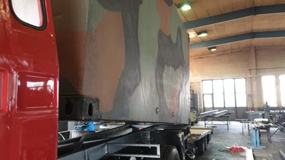

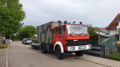

#84 Beitrag von chevyuser » 2020-04-30 9:26:51
So, heute war nun Hochzeit
Maggie90-16

Respekt! Toll gelöst! :unwuerdig:
Gruß Sebastian
4rm
Beiträge: 35
Registriert: 2019-04-06 13:41:50
#86 Beitrag von 4rm » 2020-04-30 9:36:32
Glückwünsch! Das ist Dir wirklich sehr gut gelungen. Ein sehr stimmiges Erscheinungsbild - insbesondere wegen des "runden" Fahrerhauses. :unwuerdig:
Iveco 90-16
Schaefer1996
Beiträge: 296
Registriert: 2019-09-30 17:15:05
Wohnort: Unnau
#87 Beitrag von Schaefer1996 » 2020-04-30 9:57:57
Ja sieht super aus, kommt noch Farbe drauf?
Zuletzt geändert von Schaefer1996 am 2020-04-30 10:41:13, insgesamt 1-mal geändert.
Atego 4x4
TPW
Beiträge: 21
Registriert: 2019-02-05 12:46:54
Wohnort: Münsterhausen
#88 Beitrag von TPW » 2020-04-30 9:59:26
Guten Morgen,
Glückwunsch! Das schaut überragend aus!
Pascal
CA aus OEWE
Beiträge: 330
Wohnort: Ingolstadt
#89 Beitrag von CA aus OEWE » 2020-04-30 10:30:56
Hallo Bernd,
einmal mehr :unwuerdig: gut gemacht - super gelöst.
VG
chevyuser
Beiträge: 541
#90 Beitrag von chevyuser » 2020-04-30 10:55:11
Na klar kommt noch Farbe drauf, ihr wisst ja bei mir daueet das alles, ich hab keine guten Möglichkeiten wie Halle und so, ich bau im DHH Vorgarten. :angel:
