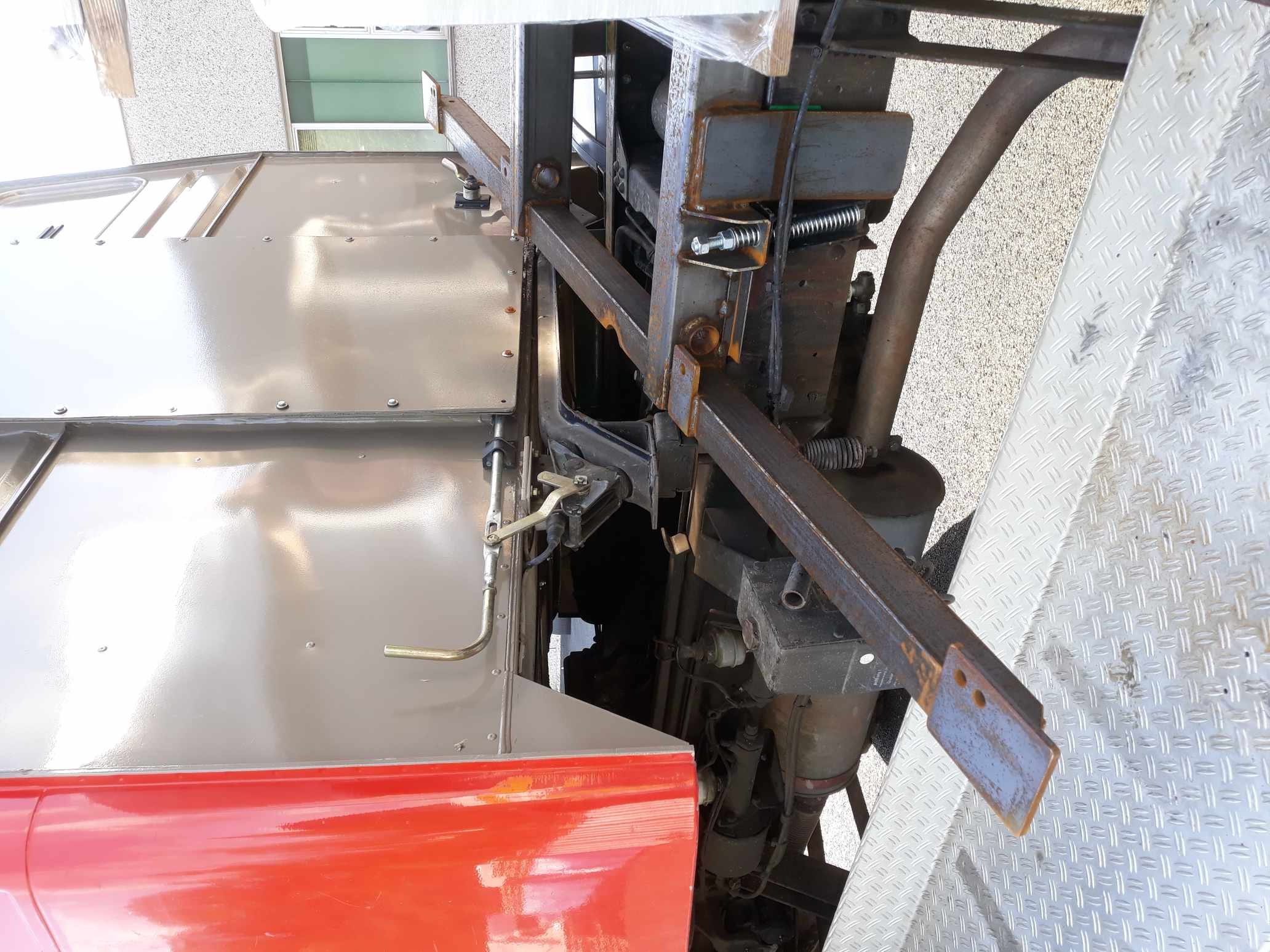

Hört sich gut an,... ich hab meinen Zwischenrahmen aus 110x70x5mm längs und dadurch quer 70x70x4 , S355 durchgesteckt und verschweißt.... mein Koffer wird wegen der Doka allerdings nur 3,50 lang.
Auch Federgelagert. Ich habe einen Durchgang zur Doka und möchte den Abstand zwischen.Koffer und dem senkrechten Türrahmen so klein wie möglich gestalten. Vielleicht nur 5cm.

Bei "meiner" IVECO-Schlafkabine ist der Abstand zum Koffer 10 cm. Deutlich weniger dürfte mE nicht gehen.
Aber das kannst du ja einfach ausprobieren, indem du z.B. eine Schaltafel senkrecht auf deinem Hilfsrahmen befestigst und die Kabine kippst.
Gruß Härry

Bei 5cm Abstand zwischen Kabine und Fahrerhaus und dem festlager des zwischenrahmens hinten wird es aber nicht einfach die Verschränkung "abzufangen".
Wie willst du das lösen?
Ein Gummifaltenbalg mit 5cm Tiefe wird da nicht viel seitliche Bewegung Mitmachen.

Geplant hab ich ein weiches Dichtungsprofil gegen eine glatte Fläche vom Koffer drücken, darüber kommt ein Gummilappen als zusätzlichen Regenschutz, welcher in eine Rinne läuft. Mal sehen ob's klappt.

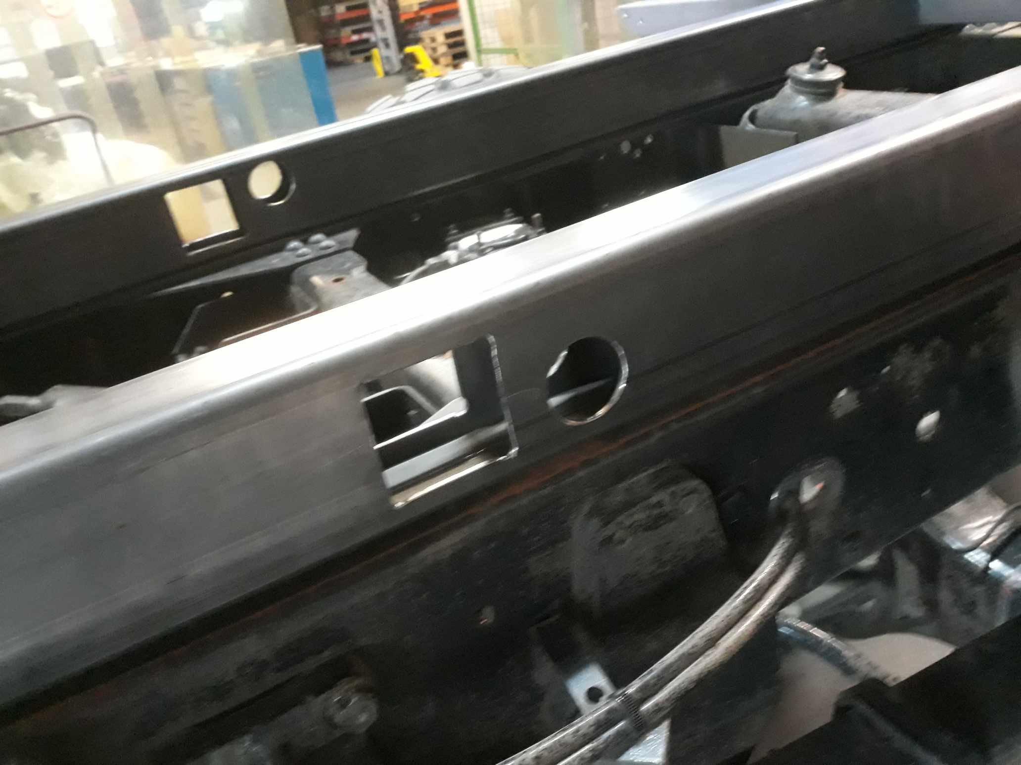

Servus zusammen,
falls ihr gedacht habt hier geht nichts mehr voran, dann habt ihr Recht. Ich war mal schnell die iberische Halbinsel 7600km lang angucken mit dem Multivan....
Aber seit einer Woche bin ich wieder da und natürlich habe ich auch was gebastelt. Und zwar sind die Fahrerhaushalterungen jetzt versetzt. Ich habe die nötigen Schrauben von 4 auf 3 reduziert, weil man das darstellen kann mit nur einer neuen Bohrung im Rahmen und einer Bohrung im Kabinenhaltewinkel.Das Gewicht der Kabine ist jetzt minus 80 cm und minus 8 Feuerwehrleute in voller Ausrüstung deutlich reduziert. Da lässt sich das mit 3 M8 Schrauben machen statt bisher 4.
Rechts sind Tankhalterung und Kesselhalter im Weg gewesen, letzterer konnte mit Langlöchern passend 2cm nach hinten versetzt werden. Der Tank muss eh weiter hinter, wird noch befestigt. Links musste der vordere Hauptbremszylinder ca 5 cm nach aussen und 2cm nach unten versetzt werden. Dafür habe ich eine Konsole gebaut.
Bremsleitungen mache ich wahrscheinlich neu. Die Druckluftleitungen passen noch durch das angestammte Loch im Rahmen. Sie müssen mit einer geeigneten Halterung von der sich bewegenden Kabinenfeder ferngehalten werden. Bilder folgen.
Lack fehlt noch, darum sieht es nicht immer perfekt aus.

Respekt! Toll gelöst! :unwuerdig:
Gruß Sebastian
4rm
Beiträge: 34
Registriert: 2019-04-06 13:41:50
Re: 90-16 Fahrerhauskürzung. Und los gehts...
#86 Beitrag von 4rm » 2020-04-30 9:36:32
Glückwünsch! Das ist Dir wirklich sehr gut gelungen. Ein sehr stimmiges Erscheinungsbild - insbesondere wegen des "runden" Fahrerhauses. :unwuerdig:
Iveco 90-16
Schaefer1996
Beiträge: 296
Registriert: 2019-09-30 17:15:05
Wohnort: Unnau
#87 Beitrag von Schaefer1996 » 2020-04-30 9:57:57
Ja sieht super aus, kommt noch Farbe drauf?
Zuletzt geändert von Schaefer1996 am 2020-04-30 10:41:13, insgesamt 1-mal geändert.
Atego 4x4
TPW
Beiträge: 21
Registriert: 2019-02-05 12:46:54
Wohnort: Münsterhausen
#88 Beitrag von TPW » 2020-04-30 9:59:26
Guten Morgen,
Glückwunsch! Das schaut überragend aus!
Pascal
CA aus OEWE
Beiträge: 330
Wohnort: Ingolstadt
#89 Beitrag von CA aus OEWE » 2020-04-30 10:30:56
Hallo Bernd,
einmal mehr :unwuerdig: gut gemacht - super gelöst.
VG
chevyuser
Beiträge: 541
Registriert: 2018-03-12 19:29:47
#90 Beitrag von chevyuser » 2020-04-30 10:55:11
Na klar kommt noch Farbe drauf, ihr wisst ja bei mir daueet das alles, ich hab keine guten Möglichkeiten wie Halle und so, ich bau im DHH Vorgarten. :angel:
