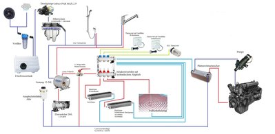

Super Informationen hier, aber ein paar Sachen sind mir noch nicht ganz klar. :huh:
Wie viel Heizkörperfläche muss es denn im Verhältnis zur Heizleistung geben?
Alde sagt bei 10m2 Wohnfläche sollten 7,5m Konvektoren verbaut sein, was platztechnisch schon nicht wenig ist. Somit ergäbe sich 7,5m x 400W/m = 3000W. Habt ihr wirklich so viel?

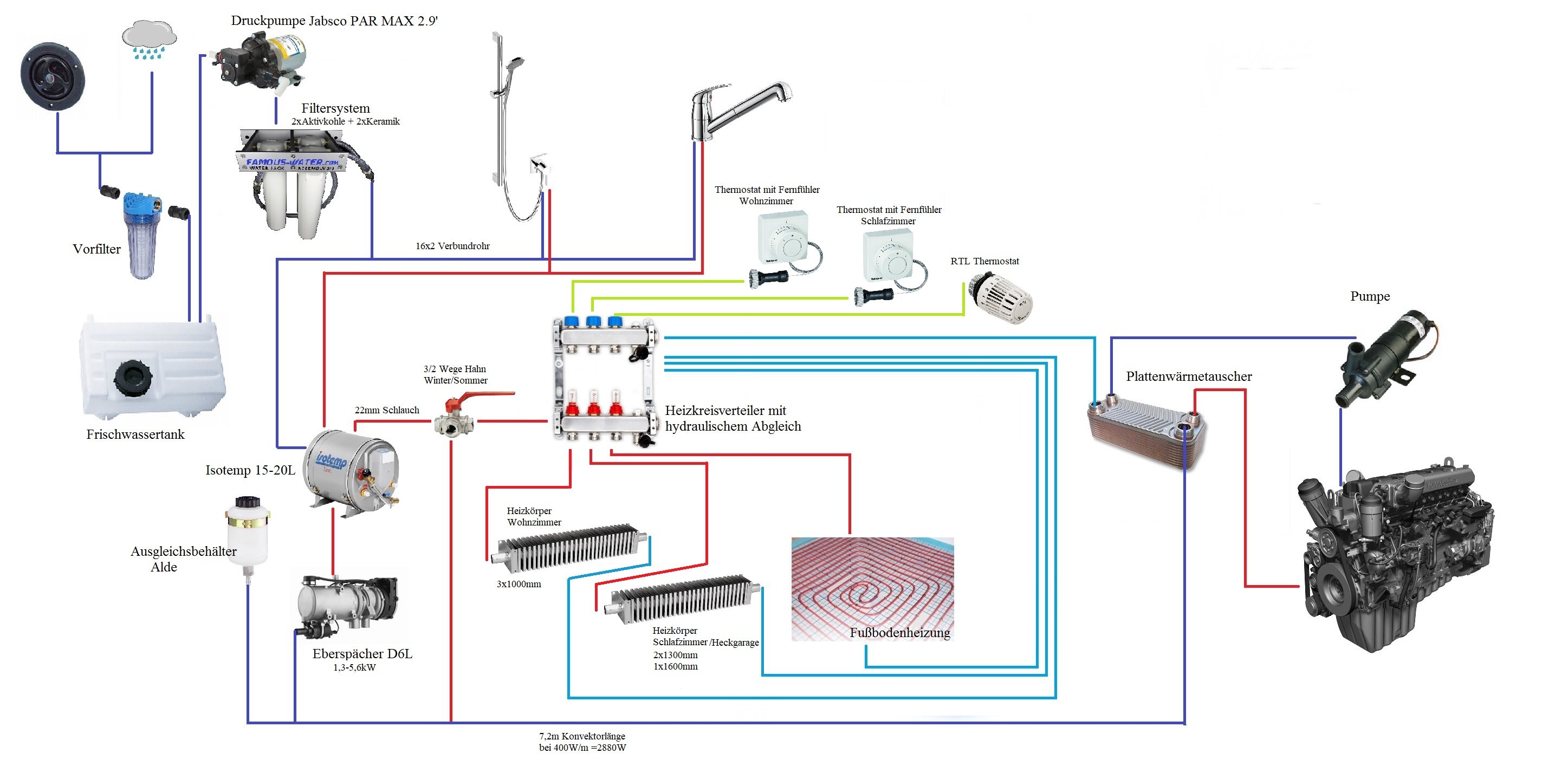

Hier noch ein Plan eines Konzeptes
Wie regelt ihr denn die Temperatur ? Dachte jetzt mal an Thermostate mit Fernfühler
Wie ist das eigentlich mit der galvanischen Korrosion ? Auf was muss dabei geachtet werden ?
