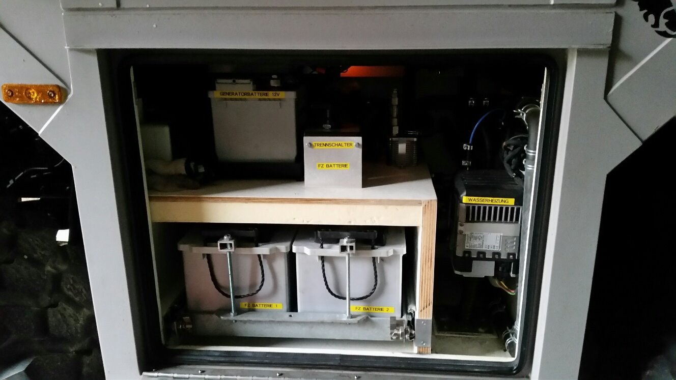

Laut Eberspächer soll die Hydronic nicht in der Wohnkabine verbaut werden. An welche Stelle habt ihr sie denn verbaut?
Re: Philosophie-Frage: Webasto oder Eberspächer?
Guten Abend,
im Batteriestaukasten...................
Gruß Expo
Gruß Expo

Ich habe die Eberspächer M10 im Shelter, seit 10 Jahren, mit Wasserkreislauf und 6 Heizkörpern, keine Probleme bisher, allerdings hätten 5KW auch gereicht. Auch im Sommer regelmäßig laufen lassen! Und nicht am Container montieren (Geräuschübertragung) . Bester Platz ist im Motorraum, ganz vorn, hinter der Stoßstange, am Fahrzeugrahmen, so wie auch in der Anbauanleitung für LKW von Eberspächer empfohlen. Dann hört man im Innenraum nichts. Ich würde Eberspächer wieder wählen.
