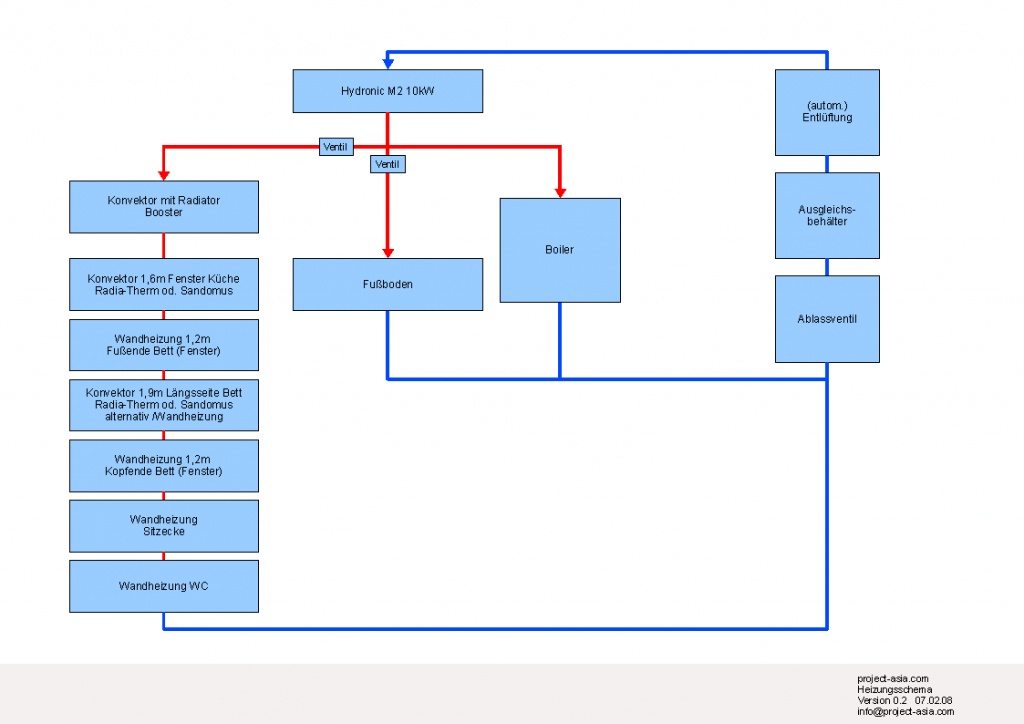

#63 Beitrag von egn » 2008-02-21 8:11:07
So schön eine Fußboden- und Wandheizung ist, der Nachteil ist dass bei fehlender Speichermasse die Oberflächentemperatur zu schnell ansteigt und die Gefahr besteht dass man sich verbrennt. Und wenn die Speichermasse sehr groß ist dann besteht die Gefahr dass man eine große Hysterese bekommt. Dies alles bekommt man nur mit eine aufwändigen thermostatischen Regelung die den Verhältnissen angepasst ist hin.
Was mir bei dem Schema nicht klar ist wie Du die Regelung der völlig unterschiedlichen Konvektortypen hinbekommen willst. Das Ziel sollte doch sein dass man eine Wunschtemperatur einstellt und diese dann über einen längeren Zeitraum gehalten wird.
Die Mischung von Konvektoren und Wandheizung in einem Kreis halte ich für falsch. Du solltest für die Wandheizung wie für die Fussbodenheizung einen eigenen Kreis spendieren. Dann kannst Du die Wandheizung entweder manuell oder thermostatisch herunterregeln. Den Konvektor mit Radiator und andere Konvektoren kannst Du in Reihe schalten. Den Radiator an den Anfang zu setzen ist gut da es hier am heißesten ist.
Aber Du solltest Dir nochmal grundsätzlich Gedanken über die Anordnung der Konvektoren machen. Dort wo der größte Wärmebedarf ist (Sitzecke) solltest Du auch die größte Wärmeabgabe haben. Danach folgt die Küche und das WC und am Schluss erst das Bett. Und genau in dieser Reihenfolge sollte auch das Wasser durch die Konvektoren fliessen wenn Du sie nicht einzeln regeln kannst.
Aus Erfahrung mit der Alde kann ich Dir sagen dass es um das Bett völlig ausreicht wenn Du unterhalb der Fenster einen kleinen Konvektor und ansonsten entlang der Wand einfach nur ein Alu-Rohr hast. Sonst ist es im Bett viel zu warm während Du in der Sitzecke noch frierst.

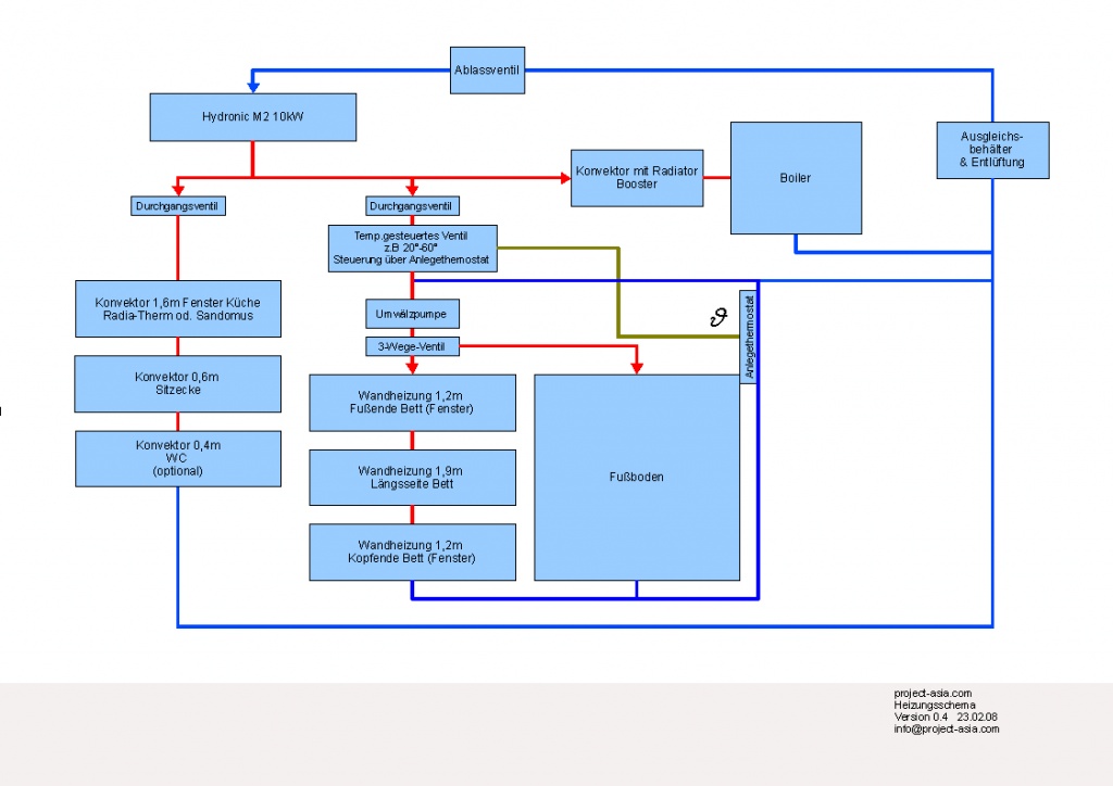

#66 Beitrag von cookie » 2008-02-21 11:50:37
Mal ne Frage:
Wenn ich _wenig_ Wasser durch einen Heizkreislauf fließen lasse, dann sinkt die Temperatur der durchflossenen Heizkörper?
Eigentlich müsste es dann doch so sein, dass der erste Heizkörper dennoch heiz wird, aber der zweite, dritte, usw immer kälter, da das Wasser so langsam fließt, dass es sich bis zum letzten Glied in der Kette abgekühlt hat...
... beim Schreiben komme ich schon selbst auf die vermeindliche Antwort: Deshalb hat man wohl auch üblicherweise an jedem (größeren) Heizkörper ein eigenes Thermostat...
Das ist halt echt häftig, wenn ich so viele Rohre legen muss... :bored:
Wie sieht das eigentlich mit dem Verbundrohr aus: Hab bei eBay was gefunden, da stand was von Dauertemperatur 75°. Das ist ja schon recht knapp.
Grüße!
Jan

#68 Beitrag von cookie » 2008-02-21 14:33:14
Neue Variante.
Ich möchte halt versuchen die Installation so unkompliziert wie möglich zu halten.
Alles parallel schalten würde heißen, dass ich unzählige Rohre installieren müsste.
Egn, die Sitzecke ist bei mir nur ~50x90cm groß und hat keine Fenster. D.h. so einen riesigen Wärmebedarf hab ich da nicht.
Die Wandheizung hab ich auch nur deshalb vorgesehen, weil ich sowieso eine Zwischenwand habe in der ich absolut unkompliziert die Rohre legen kann. An den Stellen wo mehr wärme abgegeben werde soll, bau ich Wärmeleitbleche ein, wie sie beim Trockenbau-Fußboden verwendet werden.
Hat jemand ne Ahnung wieviel Grad Styrodur Problemlos aushält? Darin verlege ich nämlich die Rohre in der Wand. bzw. werden die Wärmeleitbleche reingeklebt.
Welche Ventile muss ich für die einzelnen Kreise verwenden. Wie heißen die? Einfach Kugelventil?
Oder sollte man da eine Verteiler nehmen, wie er im Fußbodenheizungs-Bereich verwendet wird / Etagenverteiler.
Irgendjemand von Euch hat mal was von Durchfuß-Regulierung gesagt...
Grüße!
Jan

#69 Beitrag von egn » 2008-02-21 15:11:59
cookie hat geschrieben: Neue Variante.
Das sieht schon wesentlich besser aus. Damit kannst Du die verschiedenen Konvektortypen getrennt einstellen.
Es ist nur bedingt bis ca. 70° C einsetzbar:
http://de.wikipedia.org/wiki/Polystyrol
JStefan hat einen Heizverteiler verwendet. Mit sowas haben wir auch getestet, waren aber mit dem Ergebnis nicht zufrieden. Probleme gibt es hauptsächlich wenn Heizkreise mit stark unterschiedliche Durchmessern und Längen angeschlossen sind.
Das nennt sich hydraulischer Abgleich:
http://de.wikipedia.org/wiki/Hydraulischer_Abgleich

#70 Beitrag von thl-mot » 2008-02-21 18:00:27
Ich habe da noch eine Idee. Wie Jan ja bereits erkannt hat ist es bei Reihenschaltung aller Heizkörper durchaus möglich, dass nur der erste Heizkörper Warm ist und alle anderen nur noch kaltes Wasser bekommen. Vorteil ist definitiv der geringere Verrohrungsaufwand. Wenn man diesem phänomen etwas entgegenwirken möchte ohne eine Sternverkabelung zu machen, könnte man doch vor jeder Einzelkomponente aus dem Heizkreislauf ein 3-Wegeventil anbringen, dass einen Bypass schafft. Die allgemeine Regelung der Heizung kann über ein einziges Themostatventil erfolgen. Mit den 3-Wegeventilen könnte man dann einen Heizkörper, der explizit nicht gewünscht wird, abkoppeln. Diese Bypassleitungen würden wahrscheinlich sehr kurz sein, eben halt nur parallel zum eigendlichen Heizelement.
Ich hoffe man kann das verstehen. Mir gefällt diese Idee irgendwie den Badheizkörper werde ich wohl auf diese Art auskoppelbar gestalten (falls er das Erste Element in Heizungskreislauf ist).
Thomas

#71 Beitrag von cookie » 2008-02-21 18:18:11
Thomas, das ist durchaus möglich - zumindest hab ich auch darüber nachgedacht.
Allerdings, was machst Du, wenn Du wirklich alle Heizkörper auf geringer Stufe laufen lassen willst? Dann hast Du immer noch das Problem, dass hinten nichts ankommt. Du kannst also nur alle Heizkörper in Reihe betreiben, wenn Du "vorne voll aufdrehst".
Ehrlichgesagt ist das mein größtes Problem bei der Wandheizung - die Materialien könnten sich ggf. irgendwann verformen. Als Verkleidung sind solche PVC-Platten gedacht, die wir schon in einem anderern Thread besprochen hatten - bzw. bekomme ich solche 1,5mm Platten, die als Sandwichdeck-Schicht bei WoMo-Revisionsklappen verwendet werden. Diese sollten sicherlich ein paar Grad aushalten - schließlich kann so eine WoMo-Wand auch ganz schon warm werden.
Aber 70° wird sicherlich grenzwertig sein...
Okay, System verstanden...
Oder doch nicht? Denn wenn ich vorne ein einfaches Ventil habe, dann ändere ich doch damit auch die Durchflussmenge und damit die Temperatur, oder nicht? (Glaube ich habs doch noch nicht verstanden)
Grüße!
Jan

#72 Beitrag von osterlitz » 2008-02-21 21:45:46
Einen Bypass für jeden Heizkörper halte ich für Overkill, das müsste schon passen, wenn der Durchflusswiderstand aller Kreise ungefähr gleich eingestellt wird. In jeden Kreis (auch den Boiler!!) sollte allerdings ein Ventil, damit man den jeweils stärksten Kreis herunterregeln kann, bis alles warm wird. Hat man da kein Ventil, und der Widerstand im Boiler ist der geringste, gibt es keine Möglichkeit mehr, etwas Dampf auf den Kessel zu kriegen.
Das Problem, daß der hinterste Konvektor nicht warm wird, sollte eigentlich nur auftreten, wenn die vorherigen Körper in Reihe viel zu groß sind, so daß sie die eingehende Gesamtwärme komplett abgeben können - dann stimmt aber die Auslegung Heizung zu Heizkörpern nicht. Ein Heizungsbauer hat wohl Software, so etwas zu berechnen. Wenn man aber allen Kreisen Pi mal Daumen den gleichen Durchflußwiderstand (etwa Durchmesser x Länge) zuordnet, sollte das in etwa hinhauen.
Thermostaten an reihengeschalteten Konvektoren sind so eine Sache, es gilt immer nur der kleinste Durchfluss! Im Haus baut man deswegen Heizkörper in Reihe nur in einem Raum ein.
Die Angaben für Rohr- und Schlauchleitungen sind meistens für höhere Drücke ausgelegt, als in so einer Anlage auftreten sollten. Mit sinkendem Druck steigt dann die Temperaturfestigkeit, da würde ich mir wenig Sorgen machen. Eine Heizung im Haus wird ja auch im Estrich vergossen und soll 40 Jahre halten..
Als Entlüftung kann man auch an oberster Stelle ein Sicherheitsventil vorsehen, daß muss man dann zwar manuell bedienen, dafür kann es halt beides - Druck begrenzen und entlüften.
Ps-Hartschaum hat diese wohl eine Dauertemperaturfestigkeit von 70-85°C .. wenn das nicht reicht, wäre das beste vermutlich, die Heizung etwas vorher abzuschalten. Wie macht das deine Heizung denn, ist da eine feste Temperatur eingestellt? Wie viel leisten deine Pumpen, nimmst du Zusatzwasserpumpen aus dem KFZ-Bereich?

#73 Beitrag von cookie » 2008-02-21 22:13:02
Hi Stefan,
das mit dem Ventil am Boiler leuchtet ein. Allerdings muss dann wirklich aufgepasst werden, dass man nicht versehentlich ALLE Kreise zudreht.
Etwas Dampf AUS bzw. vom Kessel weg zu kriegen, meinst Du oder?
Thermostate an Konvektoren in Reihe ist in der Tat quatsch.
Das mit dem Sicherheitsventil als gleichzeitige Entlüftung hört sich gut an.
Die Heizung hat eine feste Temperaturrücklaufmessung. So viel ich weiss sind das 85° od 80°. Diese könnte ich allerdings vom Werk anpassen lassen. Das macht aber auch nur begrenzt Sinn, denn dann bekommt man auch das Wasser im Boiler nicht heiz.
Zusatzpumpen habe ich mom. keine geplant. Wo sollte ich diese denn einbauen?

#74 Beitrag von osterlitz » 2008-02-21 22:42:15
Mit Zusatzwasserpumpen meine ich nur die Bezeichnung der Pumpen (bei ebay).. sind halt die billigsten Heißwasserpumpen auf 12 und 24 Volt. Ich bin kein Freund teurer Lösungen, also fallen Laing usw für mich aus. Irgendeine Umwälzpumpe hast du aber drin, zumindest in der Heizung?
Alles zudrehen sollte man tatsächlich nicht, man muß den Boiler aber auch nur einmal anpassen, etwas Klebstoff fixiert danach gut das Ventil. Man kann natürlich auch gut ein Heizkörper-Absperrventil nehmen, die kann man nur mit Vierkant bedienen.
Hättest du den Heizkörper nicht mit im Boilerkreis, bräuchtest du das Ventil auch nicht. Der Boiler kann auch direkt hinter die Heizung, dann kriegt er erstmal die volle Wärme ab. Die Heizkörper heizen dann erst mit Verzögerung (oder anteilig, wenn die Heizschlangen nicht alles wegschaffen können). Alternativ kann der Boiler natürlich auch hinter die Heizungen, dann kriegt er nur die Restwärme - nur als Denkanstoß.
Die Thermostate an Konvektoren dürfen schon in Reihe, wenn sie im gleichen Raum sind, sobald die voreingestellte Lufttemperatur erreicht ist, machen die Ventile weiter zu, dadurch gleichen sich die Thermostatstellungen ja aneinander an. Das funktioniert nur nicht, wenn sie in getrennten Räumen sind, sobald ein Raum warm ist, macht das Thermostat zu, der andere Raum hat dann Pech.
Mit der Höchsttemperatur würde ich mir wenig Sorgen machen, daß kannst du ja beim Aufbau testen, einfach mal einen Block des Materials an die Leitung machen. Ich glaube nicht, daß das bei 70° schon schmelzen wird. Die Druckfestigkeit mag leiden, im Fußboden mag das also anders aussehen.
Ich baue gerade im Prinzip ähnlich, nur ohne Fußbodenheizung und mit Wärmetauscher. Damit handelt man sich zwar eine Pumpe mehr ein, dafür habe ich dann aber nicht dem teuren Boiler zu kaufen.
Bei mir ist noch eine Schleife vom/zum Motor mit eingeplant, mit Rückschlagventil. damit die MotorWaPu mir nicht in undefinierter Richtung ins System pumpt. Damit kann ich dann während der Fahrt mit Motorwärme heizen und im Stand den Motor vorwärmen.

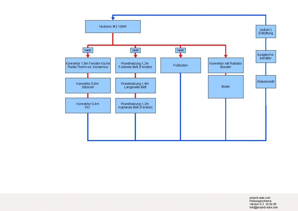

#75 Beitrag von cookie » 2008-02-23 11:52:25
Ich hab mal einen neuen Plan angefangen ...
... oh weiha! :eek: Was ist da nur bei rausgekommen?!
Das wird ja mega aufwändig und nicht gerade günstig... :ninja:
Ich glaub ich muss da noch mal drüber nachdenken. Jetzt gehts erst mal schnell zum LKW!
Grüße!

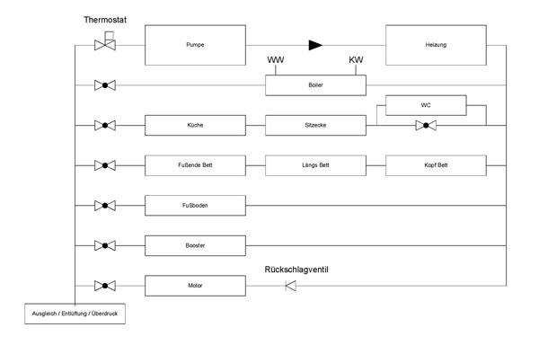

#76 Beitrag von osterlitz » 2008-02-23 14:51:10
Ich würde das eher so bauen, damit solltest du eigentlich alles abgestimmt kriegen. Ich bin aber kein Heizungsbauer, vielleicht sagt noch jemand anderes was dazu..
Was willst du überhaupt mit so vielen Heizkörpern, so groß ist ein Koffer doch nie? Ich plane nur einen Motorradkühler mit Elektrolüfter ein und einen Schlauch rundum hinter meinen Schränken gegen Kondenswasser..
PS: Am Boiler habe ich KW und WW vertauscht, Gegenstrom ist besser!
Zuletzt geändert von osterlitz am 2008-02-23 14:51:56, insgesamt 1-mal geändert.

#77 Beitrag von Saharagerd » 2008-02-23 16:32:42
Moin moin Jan
Im Prinzip ist dein Heizungsaufbau ok, so wird die Anlage auch funktionieren.
Du hast im Prinzip 3 Kreise:
1) geregelten Hochtemperaturkreis (Durchgangs-TH-Ventil)
2) ungeregelten Hochtemperaturkreis (Boiler, Booster)
3) Niedertemperaturkreis für Fußboden- Wandheizung
Im "wirklichen" Leben wird auf genau dieselbe Art ein niedrig geregelter Kreis für Fußbodenheizung vom "normalen" Hochtemperaturkreis "abgezweigt", nennt sich "Einkreisregelung" und gibt es als komplettes Set von z.B. Heimeier.
Sooo kompliziert ist deine Anlage nicht, wirkt auf den ersten Moment nur so, besonders, wenn man noch nicht so viele Heizungen gebaut hat.
Im Prinzip funktioniert die Anlage im LKW genauso wie die Heizung zu Hause, kannst also mal in Keller gehen und vergleichen.
Bei mir ist der Boiler auch ungeregelt, d.h. Speichertemperatur gleich Vorlauftemperatur / Heizung. Da ich auch noch mit dem Kühlwasser in die Heizung fahre, kann dieser auch schon mal 90° heiß werden. Achtung, Verbrennungsgefahr! Deswegen auf der Warmwasser-Ausgangseite auf jeden Fall einen thermostatischen Mischer setzen, z.B. von Espe.
Beim Leitungsverlegen auf jeden Fall auf guten "Entlüftbarkeit"achten, keine "Luftsäcke" einbauen.
Gerd
