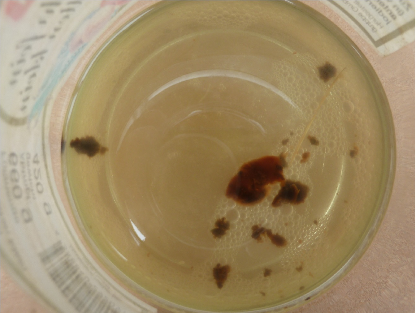

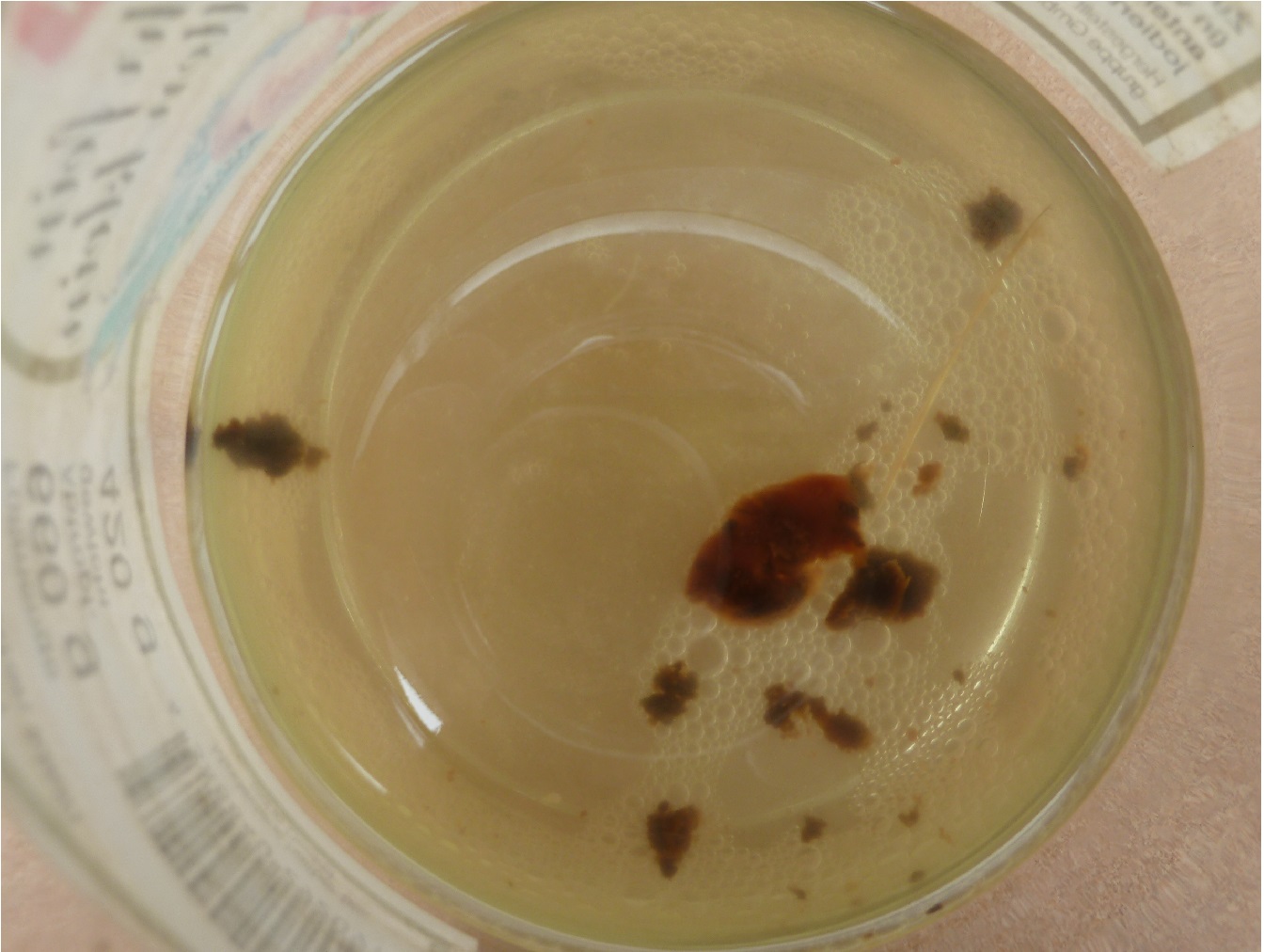

Guten Morgen beisammen,
wieder geht es weiter mit der Kraftstoffversorgung.
Vor zwei Tagen nach etwas längerer Standzeit hat mich das gute Stück mal wieder absolut genervt.....
Hab dann beschlossen den Tank jetzt endlich mal leer zu machen und einen Blick da rein zu werfen.
Hab den Diesel dann ablaufen lassen. Sah eigentlich garnicht mal so schlecht aus. Ein paar Krümmelchen drin, aber keine extreme Verschmutzung. Der Tank von innen, soweit er einsichtbar ist, auch in Ordnung. Rundum ist der rote Lack noch komplett vorhanden kein Rost sichtbar.
Am Tankboden habe ich außer Dreckkrümmel nur eine kleine "Qualle" von 2 - 3 cm Druchmesser entdeckt.... Dieselpest..... grummel....
Jetzt war ja mein Laster nicht mehr angesprungen. Also die Verschraubung der Kraftstoffleitung wieder mal angesehen. Da war dann so ein kleiner Klumpen drin (sah aus wie eine kleiner Silikonspritzer aus der Tube, der sich so ein wenig zusammenkringelt). Der hat jetzt wieder für die Verstopfung gesorgt.... Mistding.
Dann der Feldversuch. Glas mit ein bischen Wasser und Diesel.... schöne Trennschicht. Dann dieses Klümpchen rein..... Hat sich sofort ausgebreitet. Dann noch von den Krümelchen (die so aussahen wie feuchter Holzstaub) rein..... und ausgebreitet..... Was vorher wie Tot aussah kam sehr schnell zum Leben zurück. Siehe Foto...... lecker....
Werde meine Probe mal die nächsten Tage beobachten, wie sich das ganze weiterentwickelt........
So, jetzt steht Tank saubermachen an. Nur wie ?????
Die Sache mit den Steinen im Tank und auf die Mischmaschine wäre mir nix. Der Tank sieht von innen wirklich noch einwandfrei aus. Neu Lackieren wollte ich den nicht. Das dumme ist, der hat wirklich die Schwallbleche drin. Druch den Tankstutzen geht fast garnichts. Da ist auch ein Schwallblech davor. Von oben nur 3 Löcher von ca. 8 mm. Von unten eine Verschraubung von ca. 3 - 4 cm..... Mehr nicht.
Hat jemand eine Idee, was man machen kann ??????
Gruß Michael

Servus Michael,
ich hatte etwas weiter oben die ja schon mal beschrieben wie ich meinen Tanke gereinigt habe. Du kommst mit dem Dampfstrahler eigentlich ziemlich weit. Ich hatte mit dem reinigen von der hinteren Kammer her angefangen. Die mittlere kammer erreichst du durch die Ablassöffnung bzw. durch die Öffnung der Dieselleitungen. Der Durchgang an den Schwallblechen befindet sich in den Ecken, mit ein bisschen Zielen habe so meine 3 Kammer von der 2ten aus gereinigt.
Da mein Tank leer und ausgebaut war habe ich übrigens gleich das Schlwallblech am Tankstutzen entfernt, mich hat das ziemlich genervt, jetzt kann man wenigstens vernünftig tanken, und zum reinigen ist es auch angenehmer.
Vile Spass
Cord

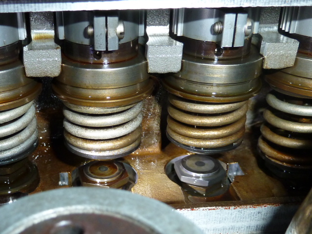

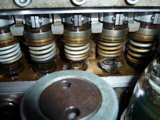

Tag beisammen,
ich will mal wieder diesen Beitrag etwas nach vorne holen.
Zwischenzeitlich hatte ich ja noch ein Beitrag wegen entlüften der Pumpe eingebracht, der eigentlich hier zwischen gehört.
Kraftstoffpumpe entlüften
Nach einer Entlüftungsorgie mit Joe und einen Kumpel von mir, die negativ verlaufen ist, haben wir gestern einen neuen Versuch gestartet.
Hat alles nichts gebracht.
Dann mein Entschluß nochmal eine Hochdruckleitung oberhalb der Pumpe abzuschrauben und die ESP drehen lassen. Da müßte ja Sprit kommen. Aber da war alles trocken.....
Dann der weitere Entschluß. Der Deckel von der Pumpe seitlich kommt runter. Das kann nicht sein, daß da nichts kommt.
Deckel runter und siehe da...... ich glaubs nicht. 4 von 6 Pumpkölbchen hängen fest..... Siehe Bilder. Und mit 2 Zylinder läuft die Karre nicht so gut.
Heute mal verschiedene Leute gefragt..... Pumpe muß gemacht werden. Was für ein Mist.....
Ach ja, bevor der Tip kommt. Mit dem Schramm hab ich schon mal geschrammt.....
Jetzt ist halt guter Rat teuer, wie ich weiter mache......
Gruß Michael

Re: Probleme mit der Kraftstoffversorung
Hallo Michael,
den gezeigten Effekt habe ich an einer Einspritzpumpe vom meinem Magirus Mercur auch gehabt. Bei meinem Brummer ist es durch jahrelanges Herumstehen entstanden, Pumpe total verharzt. Sowas muss aber noch nicht zwingend zum Pumpenbauer.
Du scheinst im Tank Abbauprodukte vom Diesel zu haben, die Verstopfungen und hartnäckige Beläge auf Metallflächen bilden. Darunter arbeitet offensichtlich die Vorpumpe nur erschwert und nun hat es auch die Pumpenelemente der Einspritzpumpe erwischt. Ich denke nicht, dass die Pumpenelemente durch Verschleiß festgefressen sind.
Zur Ursachenbekämpfung solltest Du die Mikroorganismen mit einem entsprechenden Mittel abtöten. Die störenden Exkremente der Biester kann man dann mit den nächsten Filtern entsorgen. Damit das Mittel überall hin gelangt, muss natürlich zunächst der Motor wieder laufen - also zurück zur Einspritzpumpe:
Zur Instandsetzung der Pumpe habe ich Vorversuche mit verschiedenen Lösungsmitteln gemacht. In meinem Fall hat Petroleum die Beläge soweit gelöst, dass die Teile nach längerem Einweichen wieder gangbar wurden. Spiritus, Benzin, Nitroverdünnung... irgend etwas sollte auch Deine Beläge auflösen. Nur sollte man keine korrosiven Mittelchen wie Wasser, Entkalker und Co. verwenden.
Nach Demontage der Teile ließ sich der Restliche Belag mit einem Lappen wegpolieren. Ich habe die Pumpenelemente jeweils einzeln entnommen, gereinigt und in der gleichen Anordnung wieder eingebaut. Man bekommt das hin, ohne eine Einstellung zu verändern. Ich habe ein paar Fotos im Netz stehen, wo Du Inspiration tanken kannst:
http://www.arcor.de/palb/suche.jsp
Der Albumtitel heißt
Mercur F6L613 Einspritzpumpe
Ein direkter Link funktioniert leider nicht.
Wichtig ist, dass die Verzahnung der Pumpenelemente gegenüber der Regelstange wieder im ursprünglichen Zustand eingebaut wird. Man kann sich dabei gut an den "Nachbarn" orientieren. Die Klemmschraube an der Verzahnung - in Deinem Bild auch zu sehen - darf natürlich nicht gelöst werden.
Viel Erfolg beim Basteln.
Grüße aus der Hauptstadt,
Ulrich

So, die Pumpe liegt wie angekündigt auf dem Seziertisch.
Habe nun auch die Dieselpest im Keller.
In meiner Pumpe sind innen nahezu alle Oberflächen mit einer braunen Schicht überzogen. Die Pumpenelemente sind nicht mehr gängig und auch die Rollenstößel sitzen schwergängig im Pumpengehäuse. Die Regelstange bewegt sich keinen Millimeter.
Scheinbar hat sich in der Pumpe ebenfalls die Dieselpest eingenistet. Das konnte inzwischen jahrelang einwirken. Das braune Zeugs ist hartnäckig. Insbesondere macht es in den engen Spalten der Pumpenelemente Ärger. Manche Oberflächen, insbesondere die Federn, sind oberflächlich korrodiert.
Die Stoffwechsel-Endprodukte der Dieselpest haben es in sich.
Ich habe inzwischen zwei Pumpenelemente wieder gängig.
Beim Basteln habe ich diverse organische Lösungsmittel ausprobieret, um die Beläge zu entfernen. Hab meine gesamten Bestände durchprobiert:
Waschbenzin, Diesel, Motoröl, Rostlöser-Öl, Terpentinersatz, Nitroverdünnung, Spiritus, Bremsenreiniger, Kaltreiniger, Petroleum.
Mein Fazit: Petroleum löst die Beläge etwas an, man muss mit einem Lappen allerdings noch energisch rubbeln, um die Metalloberflächen wieder spiegelnd blank zu bekommen. Bremsenreiniger und Spiritus gehen ähnlich gut, verflüchtigen sich beim Rubbeln immer wieder schnell.
Wenn jemand ein wirksames Reinigungsmittel für diesen Job kennt, kann mir mit der Info noch Arbeit ersparen. Mit den bisherigen Versuchen ist es nicht möglich, eine Pumpe ein paar Tage einzuweichen und ohne Demontage wieder in Betrieb zu nehmen.
Ohne den Ausbau der Pumpe läuft garnichts - ist mitunter ziemlich fummelig.
Auf wässrige Lösungsmittel verzichte ich ganz bewusst aufgrund der Korrosivität. Habe heute noch Aceton besorgt, um auch dieses zu testen.
Grüße aus dem Keller mit dem Duft von allerlei,

Die den Belägen ist es genau so wie du beschrieben hast. Alles, wo der Sprit hinkommt ist rotbraun verfärbt. Ist nur ganz dünn auf der Oberfläche.
Was ich annehme, ist, daß wenn Luft an die Stellen drankommt, dieser Belag dicker (rosten) und zähre wird.
Ich hab die Pumpe jetzt auch ausgebaut und von oben angefangen zu zerlegen. Die Druckventile saßen alle komplett fest. Diese dann in der Führung bewegt, bis sie wieder Luft hatten, dann ein Tropfen WD 40 drauf und sie flutschen wieder.
Bei dem nächsten werde ich den Versuch machen, das Druckventil wieder gangfähig zu machen und nur mit Diesel zu "schmieren". Dann trocknen lassen und sehen, was passiert. Ich nehme mal an, daß es wieder dazu kommt, daß die Kölbchen festhängen. Bin mal gespannt.
Heute Abend hab ich dann auch die ersten drei Pumpkölbchen ausgebaut. War garnicht so schwierig, wenn man weiß, wie es geht. Gut, man muß zu zweit sein.....
Die Teile werde ich mir morgen mal vornehmen.
Dann hatte ich heute Abend auch die Dieselpumpe demontieren müssen. Die war die letzen Tage auch wieder ohne Sprit gewesen. Hier hing der Stößel, der in die ESP geht, auch wieder bombenfest. Rausgezogen und wieder gangfähig gemacht. Daß das nach so wenige Tagen dann schon wieder so festbacken würde, hätte ich nicht gedacht. Ist irgenwie sehr komisch die ganze Sache.
Ich werde berichten, wie es läuft.

Ursache:
Entweder das Pflanzenöl, den der Vorbesitzer mit in den Tank gebracht hat, oder aber die, von mir eher vermutete, Dieselpest. Die Dieselpest soll an den Oberflächen in der Kraftstoffversorgung zu leichten Ablagerungen/Korrosion führen. An den empfindlichen Teilen wie Stößel der Dieselpumpe, Pumpkolben der Einspritzpumpe, den Druckventilen oberhalb der Pumpkolben und den Überströmventilen führt dieses dann zum Ausfall/festhängen. Bei mir waren alle Teile betroffen (aber auch alle). Es hat förmlich zusammengeklebt. Das ganze wurde wahrscheinlich durch Sauerstoffeinfluß noch verstärkt. Die ESP hat dann ihren Dienst vollkommen eingestellt, als ich sie unwissentlich ein paar Tage ohne Kraftstoff hatte. Kraftstoff wurde über ein verklebtes, nicht mehr dichtendes Überströmventil absaugt.
Also Einspritzpumpe habe ich ausgebaut und im oberen Pumpenteil zerlegt.
Eigentlich wollte ich Bilder dabei machen, aber irgendwie im Eifer des Gefechts..... Aber das ganze sieht auch gleich zu dem aus, was 14 Beiträge weiter oben von Ullchen gezeigt wurde (in der Arcor-Bildergallerie).
Generell wurde von allen, die mit Motoren zu tun haben, von dem zerlegen abgeraten und "das kann nur ein Fachmann machen, von denen ein kaum noch welche gibt". Mein Kommentar dazu.... Blödsinn, solange die Pumpe nicht neu einstellen muß. Man sollte allerdings genau wissen, wo man was macht um die Einstellungen nicht zu verändern.
Ablauf bei mir:
Pumpe ausbauen, da man sonst nicht wirklich gut rankommt. Ober alternativ um die Pumpe richtig viel Luft zum arbeiten schaffen.
Beim Ausbauen habe ich bei mir die Pumpe zwischen Luftpresser und Spritzmomentversteller getrennt. Dort ist ein Flansch, den ich recht gut anzeichnen konnte. Dieser Flansch ist genaugenommen die Einstellung des Förderbeginns. Also Position genau makiert (mehrfach) um das später wieder genau zusammenbauen zu können.
Ebenfalls beim Lösen der Verschraubung der Einspritzpumpe die genaue Postion der Pumpe makieren.
Vorher muß dann noch die ganze Kraftstoffversorgung, die Gaspedalmimik, eventuell die Handgasverstellung und die Hochdruckleitungen zu den Einspritzdüsen abgeschraubt werden. Ist ein haufen Arbeit. Müßte ich es nochmal machen, würde ich versuchen die ESP eingebaut zu lassen. Ist allerdings dann bei den Folgeschritten Quälerei.
Dann ran an die Pumpe.
Vorab eine gute Info von Saurer. 6 Kästchen machen und diese mit den Zylindernummern versehen. Alle Teile immer so einsortieren, daß alles wieder zum alten Zylinder zurückfindet.
Ach ja und noch eine WICHTIGE Empfehlung. Immer 3 Zylinder machen und dann wieder zusammenbauen. So hat man immer noch die anderen 3 zur Kontolle, wie es zusammen gehört
Als erstes die Überwurfmuttern (wo die Druckleitung drauf montiert ist) oben auf der Einspritzpumpe lösen. Hier habe ich mir auch Makierungen gesetzt, um diese hinterher wieder genau an die richtige Position zu bekommen. Die Besonderheit bei mir, daß dort oben nur ein Vielzahn drauf ist, für den ich keinen Adapter habe. Somit kann ich dieses Teil nicht mit einem Drehmomentschlüssel passend andrehen. Das Teil ausgebaut und gereinigt (ist ein recht unspektakuläres Teil).
Zum reinigen wurde oben schon einiges geschrieben. So richtig lösen tut sich das Zeug eh nicht. Man kann es fast nur fein runterschleifen. Ich selbst habe die Teile immer mit WD 40 eingelegt und damit auch sauber gemacht. Zwischenzeitlich mal mit Bremsenreinger draufhalten. Schadet nicht. Nur habe ich dann, wenn der Bremsenreiniger verfolgen ist, gleich wieder WD40 drauf gemacht. Die Teile müssen allesamt immer ölig/sauber sein.
Als nächstes sieht man von oben die Druckventile, die ein Rücklaufen des Kraftstoffs aus der Hochdruckleitung zurück in die ESP verhindern sollen. Die Feder für das Ventil saß schon oben in der Verschraubung und ist schon weg. Diese Ventile kann man nun nach oben herausziehen. Die Teile hingen bei mir so fest, daß die sich kaum lösen konnten. Hab sie mit einen Schraubendreher fast alle nach oben herausklemmen müssen.
Als nächstes kommt das "Gehäuse" von dem Druckventil. Hier gibt es unterschiede. Entweder das Teil liegt so einfach drin und wird nach oben mittels einer Kunststoffscheibe gedichtet, oder wie bei mir, es ist rundum ein Dichtring zur Seite. Das Teil mir Vorsicht herausnehmen. Wenn dieses nicht geht, kann man es später noch mittels des Pumpkölbchen nach oben drücken.
Als nächstes geht es unten weiter. Seitendeckel der ESP sollte schon ab sein.
WICHTIG: Finger weg von den Alu-farbigen Zahnkränzen der Zahnstange. Dort ist so eine schöne Schraube, die zum spielen verleiten kann. Damit würde man aber die Pumpe verstellen !!!!!Die Federn habe ich auch drin gelassen. Wenn man diese rausnimmt, kommt einen der Zahnkranz entgegen. Auch schlecht....
Also der Pumpkolben wird von der Feder nach unten auf den Bolzen gedrückt, der über die unten liegende Nokenwelle angehoben wird. Hier befindet sich eine Unterlegescheibe, die in den Pumpkolben eingelegt ist und durch die Feder nach unten gedrückt wird. Diese Unterlegscheibe muß raus, um den Pumpkolben nach oben herauszuziehen. Ich habe es so gemacht, daß ich mir zwei Schraubendreher die Feder (incl. eine zweiten U-Scheibe) nach oben gedrückt habe und meine Freundin dann diese U-Scheiber herausgefummelt hat. Die U-Scheibe ist so gebaut, daß sie einen Schlitz zur Seite hat, um sie so von dem Pumpkolben herunterzustreifen. Ist ein wenige fummelei. Ach ja, nicht mit den Fingern unter der Feder herumfummeln.... könnte weh tun....
Federn dann wieder herunterlassen und weiter gehts.
Pumpkolben demontieren.
Als erstes sind seitlich am Gehäuse Schrauben angebracht, die das Gehäuse von dem Pumpkolben gegen verdrehen sichern. Diese (bei mir Imbusschrauben) müssen etwas gelöst werden. Ohne diesese ist ein herausheben nicht möglich.
Als nächstes kann man den Pumpkolben incl. deren Führung nach oben herausnehmen.
Das dumme ist nur, von oben sieht man nur eine Glatte Fläche. In der Mitte des Kolbens ist ein Loch zu sehen. Dort kann eventuell ein Gewinde sein, in dem man eine Schraube eindrehen kann und darüber den Kolben nach oben herausziehen kann. Ich hatte aber das passende Werkzeug nicht, so daß ich den Kolben von unten mit einen Schraubendreher nach oben herausgeschoben habe. Man muß dabei von ziemlich schräg unten nach oben drücken, um oben den Kolben zu bekommen. Es geht aber.
Ach ja, wenn sich die Druckventile nicht herausnehmen lassen habe, werden diese jetzt bei der Aktion mit nach oben herausgeschoben.
Zur Erinnerung: Immer erst nur 3 Stück ausbauen, um die anderen 3 zur Einbaukontrolle zu haben. Die Pumpkölbchen müssen hinterher genau richtigrum eingebaut sein. Sonst klappt es später nicht mehr mit dem Nachbarn .... äh.... Kraftstoff fördern.
So, das war es schon mit dem auseinanderbauen. Außer das Überströmventil, was im Rücklauf der Pumpe sitzt. Dieses kann mit einem Schraubendreher, den man in den Rücklaufleitungsanschluß der Pumpe steckt, herausgedreht werden. Ist eine Schraube mit Feder und eine Kugel. Diese Kugel unbedint sauber machen. Zusätzlich noch den Sitz der Kugel mit sauber machen. Habe hierfür einen kleinen dünnen Senkfräser verwendet und damit mit der Hand die Kanten etwas egalisiert (zweck der sehr wichtigen Abdichtung). Nach dem Einbau hat man einen gewaltigen Unterschied beim Kraftstoffpumpe gehört. Es ist wieder ein richtig schönes feines Surren zu hören, was sich vorher eher gequält angehört hatte.
Als nächste steht der Putztag an.
Bei den Pumpkolben und den Druckventilen hatte ich ja "Totalausfall". Es war kein einziger mehr richtig frei zu bewegen. Alles mit Wiederstand bis zur extremen Verweigerung. Die Teile hatte ich schon ein paar Tage in WD40 eingelegt gehabt. Die Pumpkolben aus der Führungshülse konnte ich aber nur noch mit Hammer und Bolzenaustreiber trennen. Ein paar feste Schläge und die Teile lassen sich trennen. ACHTUNG: Dabei aufpassen, daß man mit dem Bolzenaustreiber nicht die Wandungen der Führungshülse berührt. Man könnte sich sonst da eventuelle Schadstellen in die Führung reinarbeiten.
Jetzt den Bolzen wieder genommen und mit Öl in die Führung rein und drehen und wieter vorarbeiten. Drehen und vorarbeiten, in sofern man es mit dem Widerstand noch schafft. Als Hilfemittel habe mich mir zwei Holzklötze (können das Metall nicht beschädigen) genommen, und den Bolzen unten an den beiden Flügeln gefasst. ACHTUNG: Die Flügel sind wichtig und dürfen auf alle Fälle nicht mechanisch beschädigt werden. Also keine Zange ansetzen !!!
Also drehen und immer wieder rein und raus und nach 10 Minuten ist man durch..... Es ist nicht zu fassen, daß das Teil, was man eben noch mit Gewalt da rausgeschlagen hat, jetzt darin hin und her flutscht, als ob nie etwas gewesen wäre.
Es muß sich also jedes Teil absolut ohne Wiederstand in dem anderen Teil bewege lassen.
Und immer wieder die Teile einsprühen und sauber machen..... Ist was abends für den Fernseher. Aber Wäscheklammer für die Holde nicht vergessen (für deren Nase).....
Als nächstes noch, soweit es geht, das Gehäuse von der ESP außen wie innen sauber machen. Beim Einbau darf kein Schmutz mehr dabei sein. Gewindegänge von den Verschraubungen nicht vergessen. Und immer wieder einölen....
