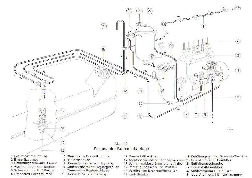

Tag Leute,
hab ja die letzten Tage meinen "neuen" Saurer 2DM abgeholt. Lief bis jetzt alles wunderbar. Aber seit heute Morgen macht er mir etwas Probleme.
Also von vorne an.
Hab das Fahrzeug am Donnerstag beim Verkäufer abgeholt. Sprang problemlos an und lief auch einwandfrei. Dann einen Zwischenstopp auf Freitag mit eingebaut und am Freitag auch kein Problem mit dem anspringen und laufen. Am Samstag war dann mal Ruhetag.
Heute Morgen dann den Laster angeworfen. Wieder ohne Problem. Rückwärts die Einfahrt hochgefahren (Da durfte er etwas ackern) und dann an der schrängen abgestellt. Krempel eingeladen und wieder angeworfen. Den Hof runter, 150 Meter durch die Siedlung runtergefahren und dann Motorruckeln und aus die Maus......
Jetzt hab ich folgendes heute schon probiert. Erstmal entlüftet und dabei die Entlüftungsschraube am Kraftstofffilter abgerissen. Hab ich durch eine neue incl neuer Dichtung ersetzt. Motor angeworfen und Freude.... ist sofort gekommen.
Nach 2 Minuten..... Motor geht aus..... Das ganze wiederholt und immer der gleiche Effekt.... Motor läuft so 2 Minuten und dann rumpelt er langsam rum, bekommt keine Leistung mehr und Ende Gelände.....
Gemacht habe ich heute schon folgende weitergehende Versuche... Vorfilter am der Kraftstoffpumpe gereinigt. Kraftstofffilter ausgewechselt. Undichtigkeiten gesucht und keine bis dato gefunden. Habe dieses schon mehrfach gemacht und immer wieder den Kraftstofffilter und die Einspritzpumpe entlüftet. Jedesmal geht der Motor sofort problemlos an und läuft die obligatorischen 2 Minuten.
Die einzigensten beiden Teile, die ich noch nicht in der Hand hatte, waren die beiden Überströmventile (eines an der Einspritzpumpe und eines am Kraftstofffilter).
Hat irgendjemand eine Idee, wo der Fehler liegen könnte bzw. was würde passieren, wenn diese Überströmventile nicht richtig arbeiten würden ????
Bin echt am rätseln und verzweifeln...
Gruß Michael
Anbei noch eine Grafik von der Kraftstoffversorung.....
Zuletzt geändert von Michael am 2013-03-22 8:32:48, insgesamt 1-mal geändert.

Moins,
mmhhhh Fernwartung:
Hört sich an, als wenn er schon vom Tank aus kein Sprit bekommt.
Den neuen Filter im Tank nochmals kontrolliert? Hat sich wieder zugesetzt?
Kraftstoffpumpe ?? mechanisch vom Motor angetrieben, oder ist das die Handpumpe zum entlüften??
Wenn vom Motor angetrieben, könnte eine Membran defekt sein oder das sieb]in der Pumpe (je nach Typ) ist zu.
Einige Pumpen haben oben nen Deckel drauf mit einer 10er Schlüsselweite Schraube dran, wenn man den abmacht, kann man in die Pumpe schauen und das Sieb checken.
spontan fällt mir da nur ein, von Tank aus nochmals alles checken.
EDIT: ich kanns kaum erkennen, aber ist in der Pumpe (POS6) nicht noch ein Filtersieb drin?? zu öffnen an der vordern (SW17?) Schraube.

kommt beim Entlüften nach dem Absterben?
Dann ist die Saugleitung irgendwo undicht. Es dringt Luft ein. Das wird verstärkt bei Durchflusshemmnissen auf der Saugseite.

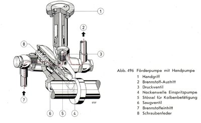

Die Kraftstoffpumpe wird von der Nockenwelle der ESP betreiben. In der Einheit sind auch die Handpumpe und der Vorfilter integriert.

Was würde passieren, wenn das Rückschlagventil im der ESP nicht abdichten würde. Könnte es sein, daß sich dann die ESP aus der Rücklaufleitung den Sprit und auch dann die Luft ins System holt ????

Hallo Michael,
hatte bei unserem Sandmännchen letztes Jahr ein ähnliches Schadensbild. Der Filter im Tank war komplett zu. Mit der Handpumpe konnte noch Sprit gesaugt werden, die Dieselpumpe brachte aber nicht genug Diesel durch das verstopfte Sieb um den Motor am Laufen zu halten. Tank abgebaut, Filter raus und gereinigt, alles wieder zusammengebaut und ohne Probleme Heim gefahren.
Bei dir sollte es der Filter Nummer 17 sein.

680GL hat geschrieben:Hallo Michael,
LG Stefan
Wir nähern uns langsam der Lösung...... ich hatte eben das Fahrzeug zum laufen gebracht und damit mal wieder schlappe 150 Meter geschafft. Jetzt eben hatte ich es nochmal probiert. Jetzt tut er sich schon schwer mit dem Anspringen. Das was du geschrieben hast, könnte eventuell sein. Heute Morgen eventuell den ersten Haufen Dreck losgeschüttelt (an der steilen Einfahrt) und eben beim Fahren wieder ein wenig mehr, so daß es jetzt kaum noch geht. Was mich dabei wundert, der Filter sollte angeblich vor nicht allzulanger Zeit getauscht worden sein. Das dumme dabei ist nur, der Tank hat noch 70 Liter drin und der Filter wird von unten getauscht. Soll heißen...... Kraftstoff raus. Und das kann ich an der Bordsteinkante mitten in der Stadt nicht machen.
Jetzt muß ich mal sehen, wie ich das Fahrzeug noch nach Münchhausen bekommen..... Sowas sau blödes aber auch. Hat wer eine Möglichkeit abzuschleppen ???? Muß wohl mal rundfragen, wo ich einen Laster herbekommen..... grummel.....
Gruß Michael

Es bleibt weiter spannend, wo das Problem hängt.
Gestern Abend haben wir das Fahrzeug noch so eingermaßen zum laufen gebracht und aus dem innenstädtischen Gefahrenbereich raus aufs Land verlegt. Wurfel war mir dabei sehr hilfreich. Vielen Dank auch....... Ist gut zu wissen, daß man noch so einen Lasterbekloppten in der Gegend hat. Seinen Steyr muß ich mir dann auch mal zu Gemüte füren.....
Gestern Abend hab ich noch den Vorfilter aus dem Tank entfernt. Ich hab dafür nicht wie vorgesehen den ganzen Sprit abgelassen und von unten den Tank aufgemacht, sondern oben die Leitungen abgeschraubt und die Ansaugleitung nach oben rausgezogen und den Filter dann zur Seite gegedrückt.
Alles wieder zusammengebaut und entlüftet. Motor angeworfen und er lief und lief und lief und nach 5 Minuten..... blub.... blub.... blub..... aus.... Scheißkarre ........
Noch einen zweiten Versuch gestartet und dann gewartet, bis der Motor wieder ausgehen wollte. Dann mit der Handpumpe schnell nachgepumpt und den Motor am Leben erhalten. Funktionierte und lief auch weiter.
Dann haben wir den Versuch gestartet das Fahrzeug ca 5 km weiter weg zu parken. 4 - 5 Unterbrechnungen mit Nachpumpen sind wir dann dort angekommen. Ist nicht die optimalste Lösung, aber so ist das Hauptproblem schonmal etwas gebannt.
Zum Schadensbild.....
Also von den 3 Filtern ist der Feinfilter getauscht, der Vorfilter von der Kraftstoffpumpe gereinigt und der Vorfilter im Tank weg.....
Handpumpen erhält den Motor am Leben. Man merkt auch, daß man erst ins leere pumpt, bis sich erst mal ein Gegendruck zur Handpumpe aufbaut. Motor bekommt halt zu wenig Sprit. Ein (ich hab ja zwei) Überströmventil hört man dann auch arbeiten. Surrt leise vor sich in. Also Druck läst sich aufbauen.
Undichtigkeit im System kann eigentlich nicht sein, da das Schauglas an dem Vorfilter sich unauffällig zeigt (immer gefüllt ist) und im Feinfilter nur wenig Kraftstoff nachgepumpt werden muß, bis er wieder voll ist. Motor zieht sich also den Sprit nicht aus dem Filter heraus.
Ach ja, was ich auch ausschließen kann, ist der Kraftstoff. Hatte schon 50 Liter Winterdiesel nachgetankt gehabt.
Was noch bleibt sind die Leitungen und die Kraftstoffpumpe. Wie wahrscheinlich ist ein Defekt an einer Kraftstoffpumpe ???? Hat das schon jemand gehabt. Angeblich sollen die Dinger doch recht Problemlos sein. Was mich halt irritiert, daß sich der Kraftstoff mit der Handpumpe recht problemlos nachpumpen läst. Hat man mit der Handpumpe wesentlich mehr Durchsetzungsvermögen, als es die motorseitige Pumpe hat ????
Ich werd mir jetzt mal Gedanken machen müssen, wie ich das ganze zum laufen bekommen soll.
Falls jemand eine Idee hat.....
Weitere Infos folgen ......
Gruß Michael

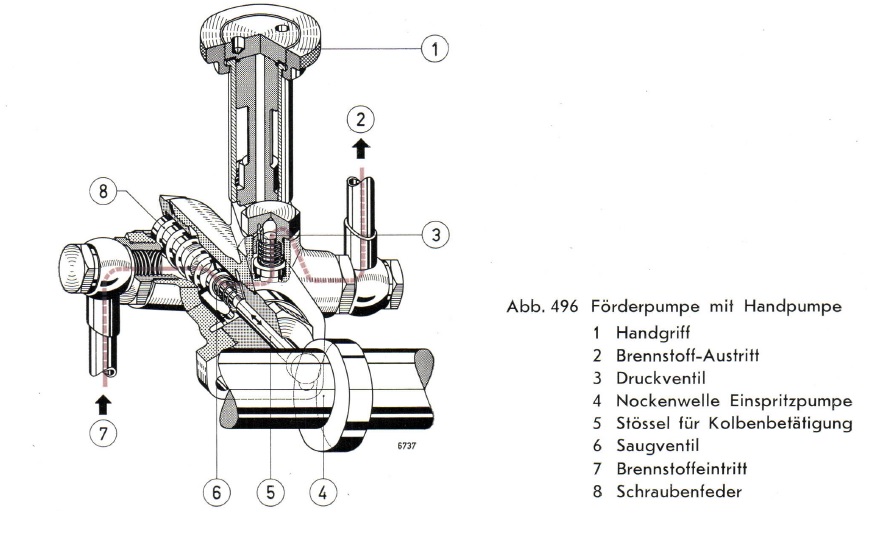

PS.: Anbei nochmal ein Bild von der Kraftstoffpumpe..... Die müßte doch eigentlich richtig Druck aufbauen können ????? Mit dem Kolben hat sollte die doch richtig Druck machen können.....
PPS.: Hab grad nochmal nachgelesen. Die Rückschlagventile kann ich auch ausschließen. Wenn die nicht funktionieren, dann sieht das Schadensbild anders aus. Dann hätte sich im Feinfilter mehr Luft sammeln müssen....

hallo Michael,
die Kraftstoffpumpe könnte es sein.
Hatte die gleichen Symtome ,wie du. Mit der Handpumpe lief der Motor, sobald man mit der Hand aufhörte zu pumpen, starb der Motor ab.
Die Lösung war:
Der Kolben der Kraftoffpumpe hatte eine ganz leichten Belag auf der zylindrische Oberfläche. Offenbar Ablagerung der Kraftstoffadditive. Deshalb war der Kolben in der Bohrung etwas Schwergängig und die Feder konnt ihn nicht mehr zurückdrücken und der Kolben bewegte sich nicht mehr.
Kolben ausbauen, alles reinigen, mit 400er Polierleinen polieren, zusammenbauen und feddich.
Dabei solltest du gleich die beiden Rückschlagventile der Pumpe prüfen. Da bricht gerne mal der Teller vom Stößel ab.

Morgen Michael,
ich glaube eher nicht an die Pumpe, dass sind zuverlässige Teile, auch wenns im Vergleich zum Rest der Technik eines solchen LKWs schnell damit Probleme gibt. Es macht aber trotzdem Sinn die Pumpe mal zu überprüfen: auseinander bauen, alles top sauber machen (manchmal ärgert sie sich schon über ein Haar auf den Ventilen), und den Stössel auf Dichtigkeit prüfen. In der Regel wird die Nocke von der ESP her nur metallisch gedichtet. Mit einem leichten Diesel-oder Ölfilm sollte eine Bewegung 'saugend' laufen, also kein spürbarer Widerstand.
Leg Dir nen kleinen Schlachtplan zurecht und such das System gründlich durch im die wirkliche Ursache zu finden, hier ein möglicher Vorschlag:
-ALLE Leitungen ausbauen, reinigen (durchblasen!)
-ALLE Filter reinigen (auch den Vorfilter im Tank, auch wenn Du ihn schonmal saubergemacht hast, mit Plörre im Tank sind die einsfixhops wieder zu)
-ALLE Verschraubungen und Verbindungen prüfen und reinigen
-Kraftstoffförderpumpe reinigen und prüfen
-alles wieder zusammenbauen
-mit der Handpumpe das Pumpen anfangen, Entlüftungsschraube am Filtergehäuse offen
-wenn Diesel austritt, Schraube schliessen, weiterpumpen
-Dein Kraftstoffsystem signalisiert Dir die Dichtheit mit einem leichten Surr-Geräusch des Überdruckventils am Ausgang des Rücklaufs der ESP, in der Regel ist das bei 1,8-2,0 bar
Pumpe baut keinen richtigen Druck auf/kein Surrgeräusch
entweder wird Luft angezogen (das kann nur im Unterdruckteil, also vor der Kraftstoffförderpumpe sein)
oder muss gegen einen Widerstand arbeiten (ein Dreckteil oder kaputter Schlauch/Dichtung-wie von Wilma schon beschrieben-behindert den Pumpvorgang); achte auf die Hubbewegung der Handpumpe, Widerstand beim drücken ist auf der Druckseite, beim ziehen/zurückfedern auf der Saugseite
achte auch auf Luftbläschen im Schauglas, schon ein paar Minibläschen mit der Handpumpe können der Kraftstoffförderpumpe Probleme machen... das Dieselsystem ist sehr sensibel...
Wenn das Schauglas nicht richtig eingesetzt ist, oder ein kleines Haar auf der Dichtung liegt kann das auch schon Probleme machen.
