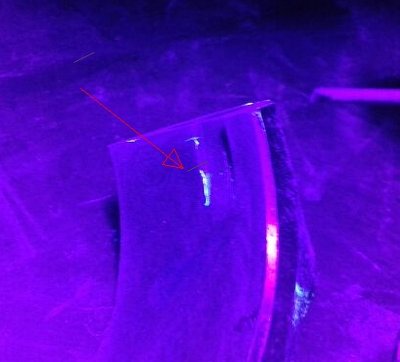

Hei, Es geht hier um ein anderes Fahrzeug, dessen Motorschaden ich gerade behebe.
Die Pleuel sind zur Rißprüfung gewesen, sieben sind OK und eins ist auffällig. Im Bereich der Auflage für die Lagerschale am unteren Ende ist vielleicht durch den Schmiedevorgang oder durch Verschleiß / Überlastung eine Verletzung der Oberfläche. Jedenfalls wird im UV-Licht eingedrungene Farbe angezeigt. Es handelt sich bei den verwendeten Lagerschalen die da reinkommen um Vanderwell-Schalen mit dieser Nase zur Verdrehsicherung. Genau im Bereich der Auflage dieser Nase ist der fragwürdige Defekt. Kann hier jemand einen qualifizierten Hinweis geben? Ignorieren und einbauen oder neu?
Pleuel im UV Licht
Pleuel im UV Licht
Beste Grüße, Martin

Dazu wäre interessant ob der achtender, sagen wir mal hochbelastet ist. Zb. Beim 3,5l rover v8 vom range hätt ich da keine bedenken. Bei nen 5,7l gm und holley registervergaser sehrwohl. Gut ich trau den gm 5,7l ehh nicht weiter als ihn schmeissen kann, aber ich denk du weisst was ich meine.

Ich würde auf einen nicht ordungsgemäßen Reinigungsvorgang tippen, da ja die gesamte Seitenwand der Nut betroffen ist.
Putzen und wiederhohlen, bei geringen Zweifeln neu machen.

Interessant wäre es zu sehen, wie sich eine neue (unbenutzte) Lagerschale bei der Rissprüfung darstellt.
Ist die Beschaffung der Neuteile problematisch, oder warum wird nicht direkt auf neue Schalen zurückgegriffen?

Hallo und danke für die Antworten.
Die Lagerschale ist nicht reingesetzt, man sieht den nackten Pleuelfuss ohne Schale und die Mulde in die sich die Nase der Schale setzt.
Der Motor hat 2,5 Liter Hubraum, ist 10,5 verdichtet, braucht 100 Oktanzahl und leistet 162kW bei 7500U/min. :D
Lagerschalen und Pleuel sind beschaffbar aber sehr teuer... Evtl versuche ich den Vorgang tatsächlich nochmal oder versuche den Riß, sofern es einer ist, fein aufzuschleifen und Laserschweißen zu lassen, oder eben gar nichts zu machen, weil ich nicht weiß wie viel Kraft dort im Betrieb eingeleitet wird.

Martin, da die Nase das radiale Wandern der Lagerschale verhindern soll, würde ich mir um einen Nutflankenschaden in dem Ausmaß keine Gedanken machen. Axiales Wandern der Lagerschale sollte ja eim richtigrn Lagerdurchmesser ausgeschlossen sein.
Gruß Härry

hast du noch ein Bild mit normaler Beleuchtung? Ohne UV-Licht.
Es geht um einen 2,5 lit 8-Zylinder mit 162KW=220 PS bei 7500 U/min? ist das richtig?
Wenn ja, dann ist die Maschine schon relativ hoch belastet, vor allem bei diesen Drehzahlen.
Speziell bei höheren Drehzahlen ab ca 5000 U/min steigen die Kräfte in den Pleueln wegen der Massenkräfte enorm an.
So ein Riß kann dann natürlich zum Bruch des Pleuels führen.
Der Riß sollte auf jeden Fall mit einem geeigneten Werkzeug (Dremel) bis zum Rißende ausgeschliffen werden.

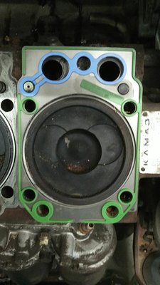

von MartinK
Vor den Ventilen Aluspan und Dreck, teils sieht es nach Mäusewohnraum aus.
Jeder Zylinder hat ein anderes Problem. Scheinbar hat in einem Zylinder eine Maus gewohnt.
Der neue Kolben ist ohne Kegel. Es könnte sein, dass der für den aufgeladenen 740er Motor ist und weniger Verdichtung hat. Wäre blöd.
Der alte Kolben hat im Brennraum einen Kegel.
Der Stahlring passt vom Profl nicht zu den neuen Laufbuchsen, die sind vom Dichtsystem ohne Metallbeilage. Schön warm machen.
Raus isser.
Jetzt versuche ich den passenden Stahlring im Zylinderkopf zu bekommen und versuche heraus zu finden, ob der Kegel im Brennraum von Belang für meinen Motor ist.
Bis bald, Martin

Hallo Peter, vielen Dank. Von der alten Bauart habe ich auch noch vier Stück hier liegen. Erst mal danke. Ich probiere erst mal die Ersatzbeschaffung denn die Technik ohne Metallbeilage ist tastächlich fortschrittlicher. Diese schwarzen Gummilappen, die dann Öl und Wasser dichten sollen, sind echt nicht dolle.
Fluorkautschuk auf Edelstahlträger
Wenn die Kolben nicht völlig kaputt sind, kann man die bei "Wahl Spezialkolben" für übersichtliches Geld reparieren und mit neuen Kolbenringen versehen lassen.

Hei Marcus, bis zu dem Moment an dem ich beim Zerlegen gemerkt habe dass es mit/ohne Kegel gibt, bin ich davon ausgegangen dass es keine Unterschiede gibt. Martin

Die blauen, schwarzen, oder weißen Dichtungen sind nicht das Problem, die passen immer irgendwie. Davon habe ich vorneweg 50 Stück. In manchen Fällen sind auch Dichtstopfen mit/ohne Metallverstärkung für die Wasserdurchführungen. Da funktioniert alles mit allem. Die bunten sind halt nicht aus NBR oder vergossenen Tetrapacks, sondern aus Fluorelastomer (ähnlich Viton™). Da kostet eine etwa 10 Euro, von den NBR kostet eine einen Euro. Peter hat auch die Dinger genommen und die Stopfen weggelassen. Das verbessert den Kühlwasserkreislauf. :idee:
Was absolut nicht untereinander austauschbar ist, ist die Gestaltung der Brennraumdichtung. Wenn das Dichtprofil der Laufbuchsen nicht zum Dichtring im Zylinderkopf passt, wird es nicht dicht. Davon habe ich null. :-(
Ich habe alte Moskauer Kontakte reaktiviert, wo jemand in russischer Sprache klären soll, ob meine Kolben ohne Kegel im Brennraum kompatibel sind. In den Weiten des WWW finde ich keine Lösung. Am Ende muss ich für etwa 100,00 Euro per Stück andere Kolben kaufen wenn die Verdichtungshöhe und das Brennraumvolumen nicht passen. Wenn ich die alten Kolben raus habe, dann litere ich mit Öl den Brennraum mal aus, ob da viel Unterschied ist.
Wird schon. :positiv:
