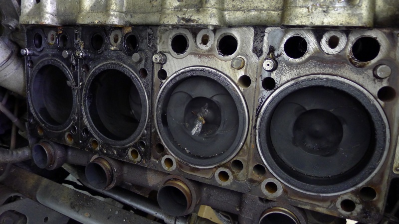

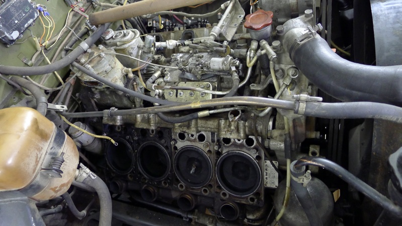

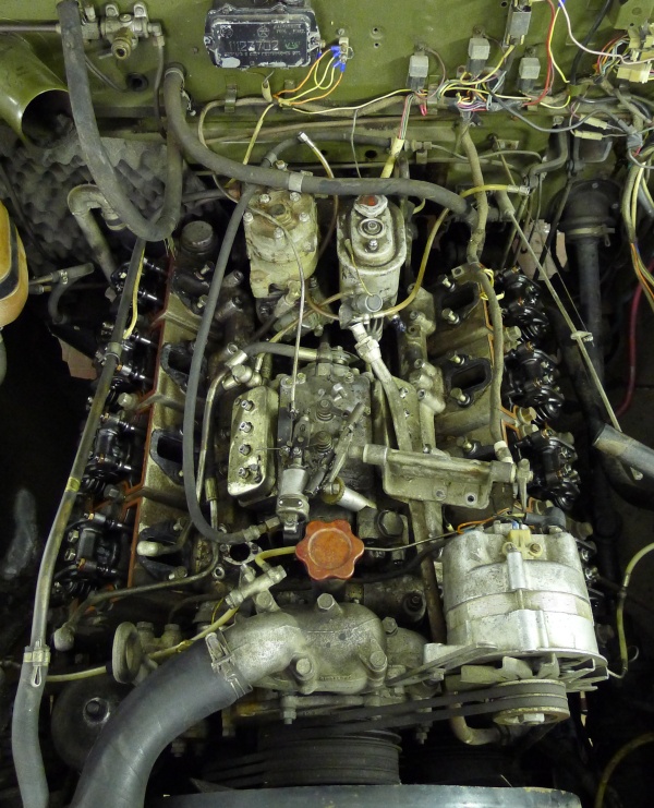

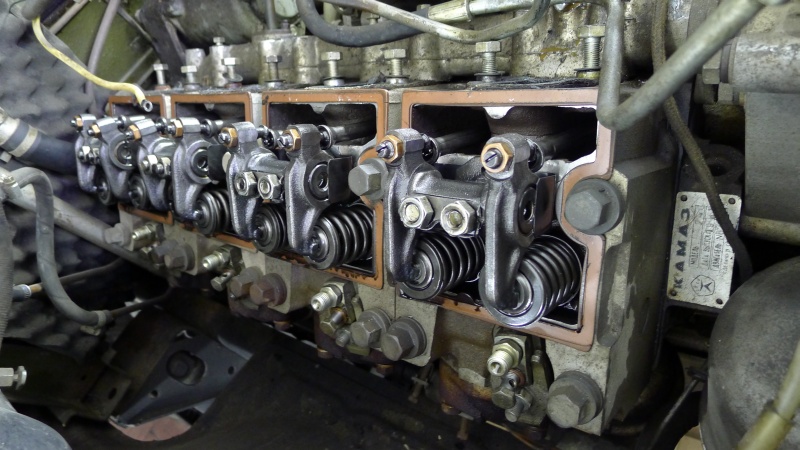

Erstmal alles Freischrauben. Alles was obendrauf ist muss abgebaut werden. Luftansaugung, Kraftstoffilter und einige Leitungen. Die Wasserführungen kann man nur losschrauben, aber nicht gut herausnehmen, weil nicht alle Schrauben komplett herausgehen, Die stossen an der Einspritzpumpe an. Stellt aber kein Nachteil dar.
Die Innenseiten sehen sehr sauber aus, kein Anhalt auf irgend welche Ablagerungen. Gefällt mir. P.S. Öl ist drin...
Es ist ratsam die Innenkotflügel schnell herauszubauen, denn sonst kommt man an die Auspuffstutzen nicht gut heran, die man mit dem Montiereisen auseinanderknibbeln muss. Interessanterweise kann der Krümmer dran bleiben, man zieht nur den Stutzen aus dem Schiebestück.
Köpfe ab:
Etwas näher:
V8 "oben ohne"
Das alles muss recht schnell gehen, es fehlen noch einige Dichtungen, die aber sicher kommen werden (gell, Jan :unwuerdig: ) denn das nächste Projekt ist gerade angeleiert:
:rock: :rock: :rock:

Hast du das Tier als Verzierung da reingelegt oder hat es die letzten 20 Jahre dort "gelagert"?

Das Insekt lag nach dem Abnehmen des Kopfes im Loch, ich nehme aber an es ist irgend wie da reingefallen als ich den Kopf abnahm. Fands lustig und habe es so erstmal gelassen.
Nächste Etappe: Teile reinigen, Ersatzdichtungen sortieren und komplettieren und wieder zusammenkriegen. So viele Schrauben sind es garnicht. Die Eigentliche Dichtung des Brennraumes ist eine Metalldichtung, die gegen die Laufbüchse dichtet. Diese Dichtung ist im Zylinderkopf in eine Ringnut eingelassen und bleibt drin. Getauscht werden nur die Durchführungen für Öl und Wasser. Die Zylinderkopfdichtung ist mehrteilig und besteht aus einer Flachdichtung, einer Metalldichtung, drei Wasserdichtungen und einer Öldichtung.

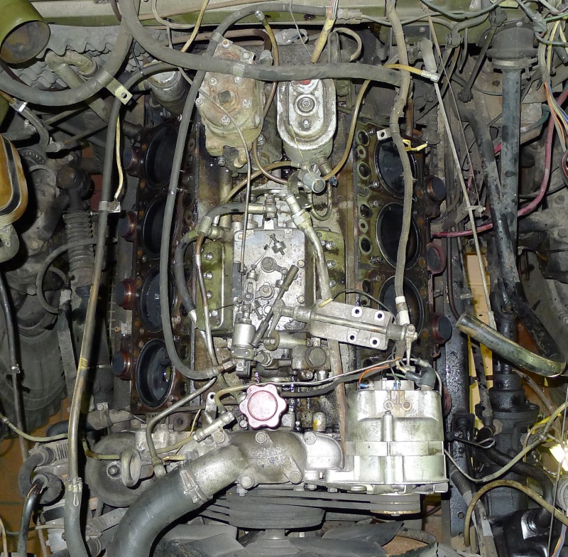

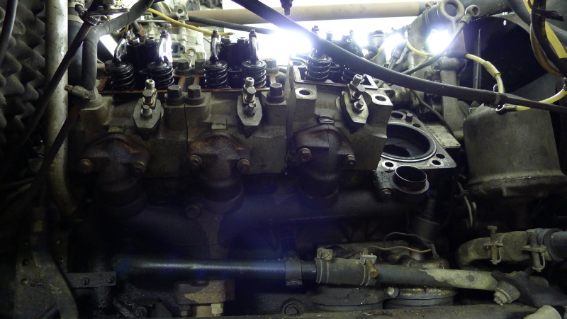

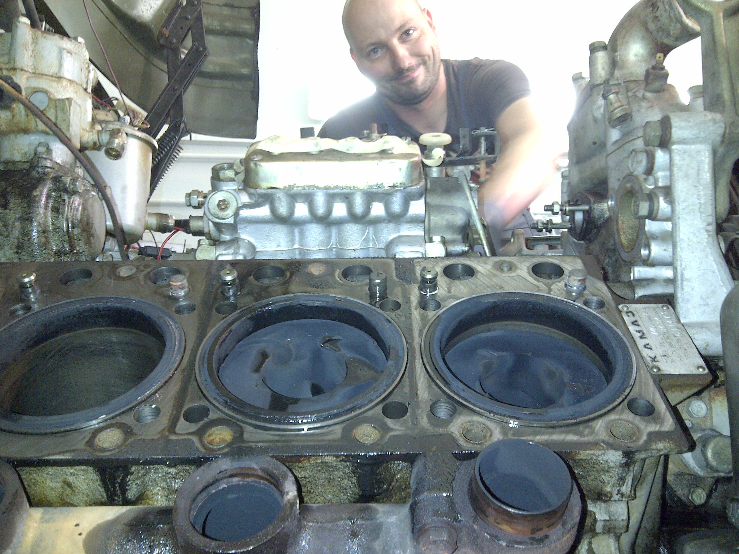

Am Samstag Ronnies Ural geholt, Sonntag geschraubt und heute alle Teile am Motor abgebaut, die noetig waren. Zylinderkoepfe, Dieselsystem, Kuehlsystem - im Grunde alles wie bei meinem. Festgestellt, daß die Zylinderkopfdichtungen anders aussehen als bei mir. Die Durchführungen für Wasser und Öl sind anders gearbeitet und die Zylinderdichtung ist eine Blechbeilage. Bei mir waren die Zylinderdichtungen jeweils als Stahlring in die Zylinderköpfe eingearbeitet. Die Bauform ist irgendwann geändert worden. Die Dichtungen sind so wie es aussieht zwischen einer und anderer Bauform nicht austauschbar.
Jetzt werden Teile bestellt und naechste woche geht es wieder ans zusammenbauen.
Danke an Naumi fuers Zylinderkopfherunterreissen.
MartinK

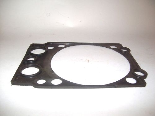

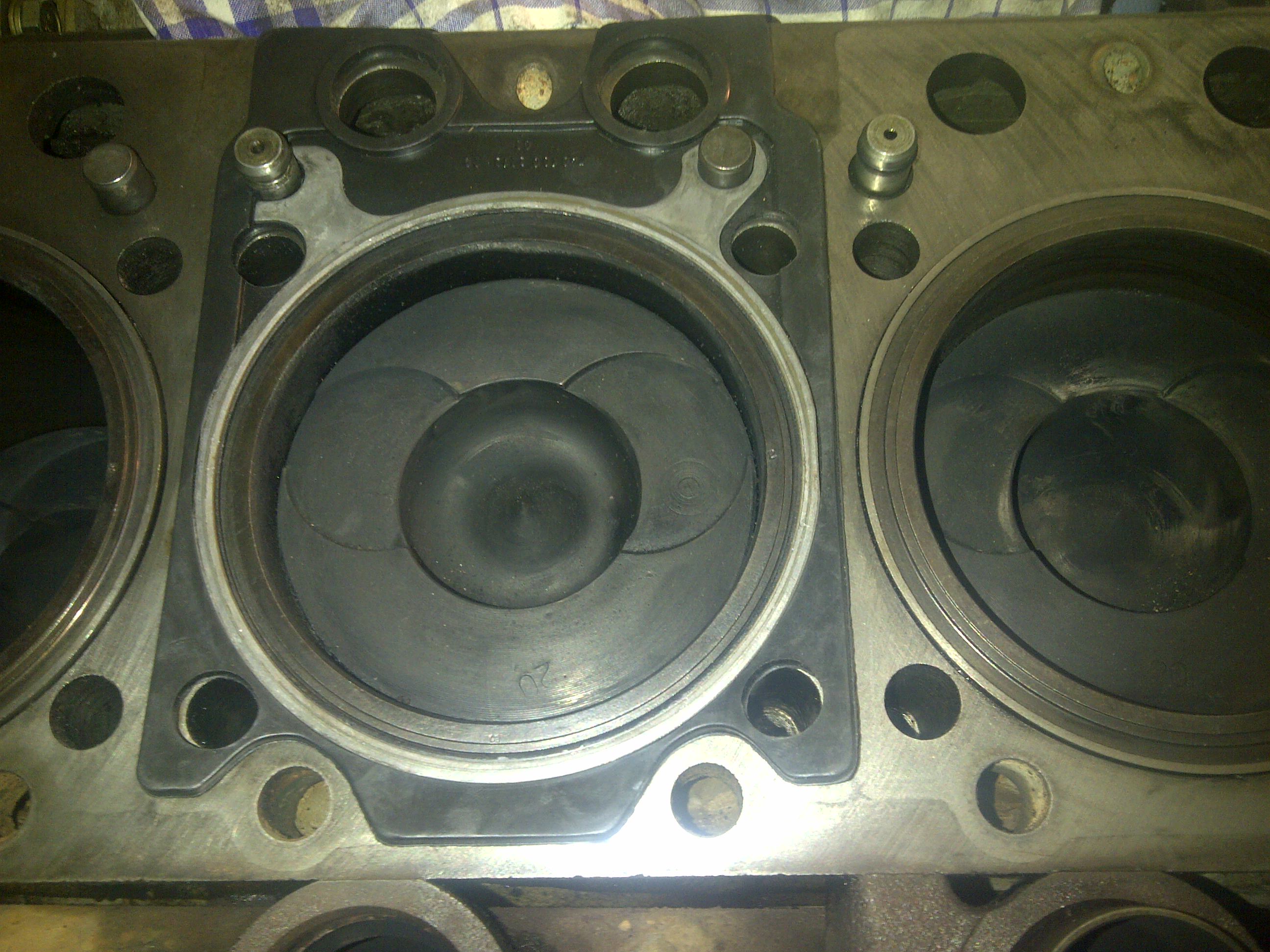

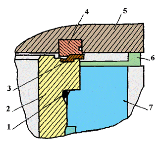

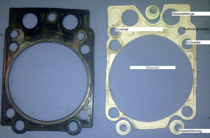

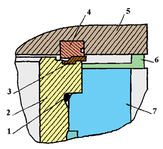

Ich bin heute den verschiedenen Bauformen der Zylinderkopfdichtungen nochmal auf den Grund gegangen. Der vorliegende Motor ist Baujahr 1984 und hat als Zylinderkopfdichtung eine Gummibeilage (740.1003213-11) mit einem darüberliegenden Stahlring der den Brennraum abdichtet. Im folgenden Bild ist das die schwarze Dichtung links. In der Mitte der Brennraum, darum angeordnet vier Schraubenlöcher, dann oben etwas grösser der Durchlass der Stösselstangen. Unten zwei Löcher für den Kühlmitteleintritt und oben mittig Kühlmittelaustritt. Linksseitig schräg darunter das Loch für den Zapfen der Scgmierstoffdruckleitung und rechtsseitig schräg darunter das Loch für den Führungszapfen. Der Brennraum wird mittels einer Stahlbeilage abgedichtet, der auf die schwarze Dichtung aufgelegt ist.
Gegenüberstellung mit (schwarz) / ohne (weiss) Stahlbeilage
Die weiße Dichtung ist die andere Bauform. Die Kühlmittelführungen sind als Stopfen ausgeführt, die sich in die entsprechenden Löcher im Zylinderkopf eimgedrückt werden. Die Abdichtung des Brennraumes wird mit einer im Zylinderkopf eingelassenen Stahldichtung erreicht. Die Stahlbeilage im Beispiel links fällt weg.
Im Schnitt sieht die Bauform mit Stahlbeilage so aus:
Zylinderkopfdichtung Bauform mit Stahlbeilage
1=Abdichtung Laufbuchse/Zylinderblock
2=Laufbuchse
3=Dichtbeilage Stahl
4=Dichtsitz Zylinderkopf
5=Zylinderkopf
6=Dichtbeilage Gummi
7=Zylinderblock
Aufgelegt auf den Zylinderblock dann so:
Brennraumdichtung und Gummidichtung aufgelegt. Dichtbeilage ohne Wasserführung!
Die Bauform ohne Stahlbeilage, wie sie in meinem Motor verbaut ist sieht so aus, da passt die Konfiguration oben rechts (weiße Dichtungen):
1=Dichtsitz Zylinderkopf
2=Zylinderkopf
3=Dichtbeilage Gummi
4=Zylinderblock
5=Abdichtung Laufbuchse/Zylinderblock
6=Laufbuchse
Das verheerende ist, daß die Dichtbeilage Gummi zwischen den Bauformen nicht so ohne Weiteres austauschbar ist. Die Löcher im Zylinderkopf, durch die das Wasser strömt haben bei der einen Bauform 14mm Durchmesser, bei der anderen Bauform 17mm um die Gummistopfen in den Zylinderkopf eindrücken zu können.
Wer also seinen Ural auseinanderbaut, der sollte vorher ganz genau mit der Taschenlampe zwischen Zylinderblock und Zylinderkopf leuchten und schauen welcher Bauform der Motor entspricht und VORHER die richtigen Dichtungen kaufen. Wir haben jetzt einen ganzen Stapel der Form ohne Stahlring mit Wasserstopfen herumliegen und schneiden Fratze.
Wir werden im Zweifelsfalle einen Hybriden bauen falls wir nicht schnell genug die richtige Dichtung bekommen. Dichtbeilage aus Stahl belassen, die Gummibeilage etwas zurechtschnitzen (weil zwischen Druckölkanal und Stösseldurchführung so eine Überlaufrinne ist, die den Stahlringm stört), die Löcher im Zylinderkopf auf 17mm auffräsen und die Stopfen einpressen und dann alles zusammenschrauben.
Ich werde berichten.

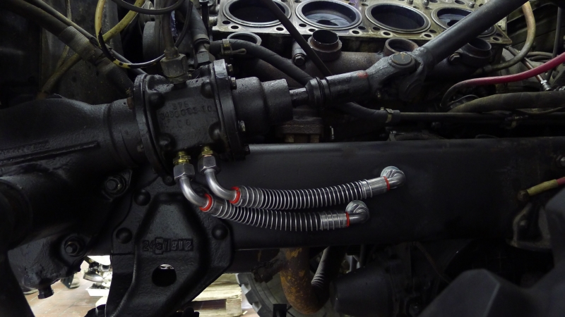

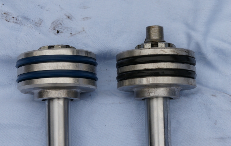

Die Hydraulikzylinder der Lenkung und des Reserveradhebers werden auch abgedichtet, sowie die ganze Hydraulik neu verrohrt und verschlaucht.
In den Zylindern sind O-Ringe zur Abdichtung verbaut und werden aber gegen technisch korrekte Nutringe getauscht:
MartinK

Die Schläuche sind alles Einzelanfertigungen. Bekommst du passend bei jedem Hydrauliker angefertigt. Nummern gibt es da keine. Ansprechpartner wären Hansa-Flex oder Hytec oder wer auch immer bei Dir in der Nähe ist. Da die komplette Anlage neu gemacht wird habe ich sämtliche russischen Anschlüsse und Leitungen herausgeworfen und nur mit Standardhydraulikverschraubungen gearbeitet. Das erleichtert die Reparatur und Wartung und Beschaffung und erhöht die Betriebssicherheit.

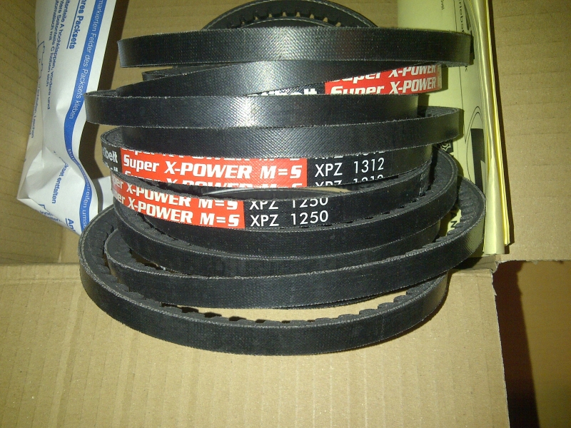

Keilriemen sind gekommen:

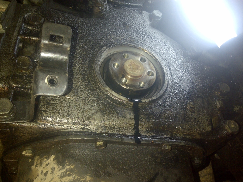

Kurbelwelle vorne ist ein Desaster:

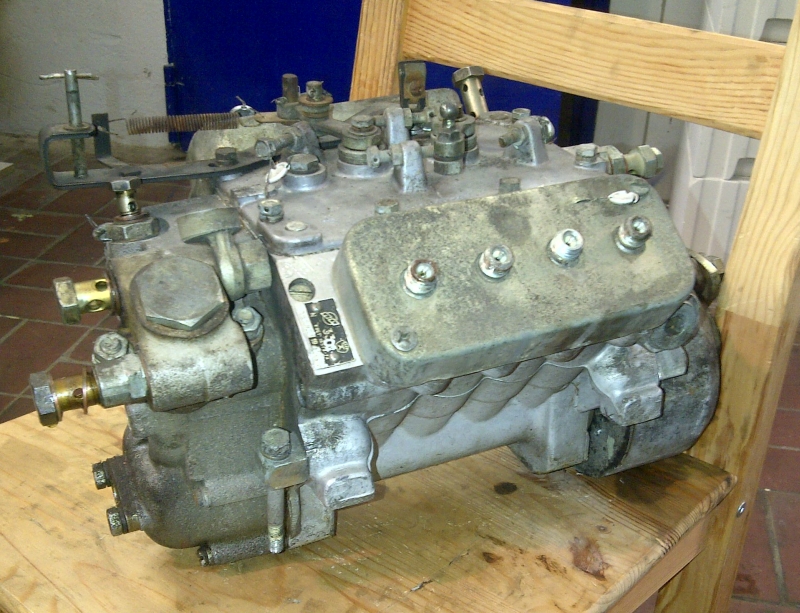

Der Dichtring hat das unendlich tolle Maß von 75x102x10. Ein Originalersatzteil liegt parat, wird aber nicht eingebaut. Die Dichtkanten sind nicht vertrauenserweckend. Leider führt kein Hersteller der westlichen Welt diese Größe. Abhilfe schafft ein selbstgedrehter Reduzierring, der mit O-Ring in den Motor eingedichtet wird und in den dann ein Simrit-Radialwellendichtring 75x90x10 oder 75x95x10 mit Staubschutzlippe eingesetzt wird.
Wenn man schon mal dran ist:
die Dieseleinspritzpumpe wird beim Pumpendienst renoviert und neu abgedichtet.

News:
Kurbelwellendichtring vorne in 75x102x13 gibt es in guter Qualität bei http://www.o-ring.de
ohne Staubschutzlippe
:search:
Original muss er zwar 10 breit sein, aber ich probiere mal 13 ohne Staubschutz. Ist ja die Riemenscheibe davor und unter Wasser fahre ich nicht. Werde berichten.

@Martin:
Um noch mal auf den Zylinder der Servolenkung zurückzukommen: Müssten da nicht DIchtringe verbaut werden, die in beiden Richtungen abdichten? Der wird doch beim Lenken je nach Drehrichtung entweder auf der einen oder der anderen Seite mit Druck beaufschlagt oder?
Also entweder die Nutringe entgegengesetzt verbauen oder eben für beide Belastungsrichtungen geeignete Ringe verwenden.
