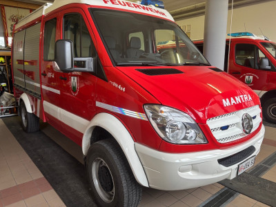

Mit dem Mantra/ achleitner haben sie aber schon einiges an Problemen gehabt. Es ist das 3. VTG drin. Mächtig sieht das Gerät ja aus…
Als Ersatz für den abgeholten 312D bekommen sie nun ein Iveco Daily 4x4 aus dem Militär-Werk. Ein 3,5t erfüllt die neuen Normen nicht, somit wird’s nen 7t.
Sprinter wollen sie keine mehr, wegen kleinem Motor.

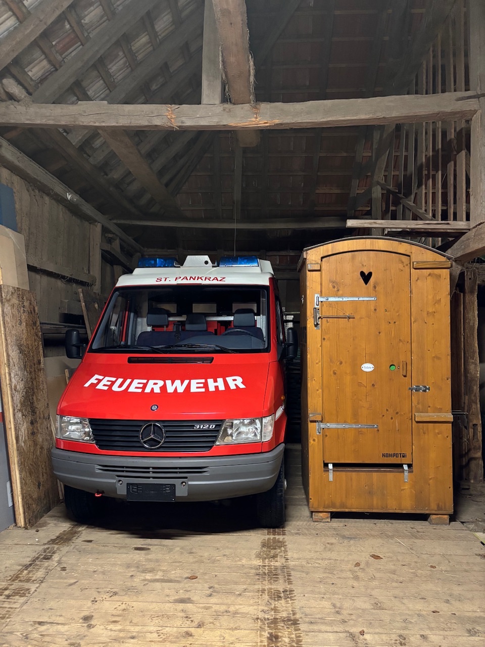

Danke euch und danke Marcus für das Angebot! Irgendwann wird es soweit sei , dass es uns mal wieder in den Norden verschlägt. Zumindest uns als 814D-Crew, wohin meine Eltern mit Sprinter fahren, kann ich nicht sagen :joke:

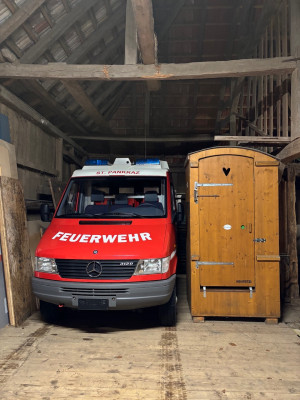

Der hat jetzt sein trockenes Plätzchen bekommen und soll sich erst mal an sein neues Umfeld gewöhnen.
Mit eigener Toilette :lol:
Irgendwann nächstes Jahr, geht’s dann mal um ausräumen und zulassen.

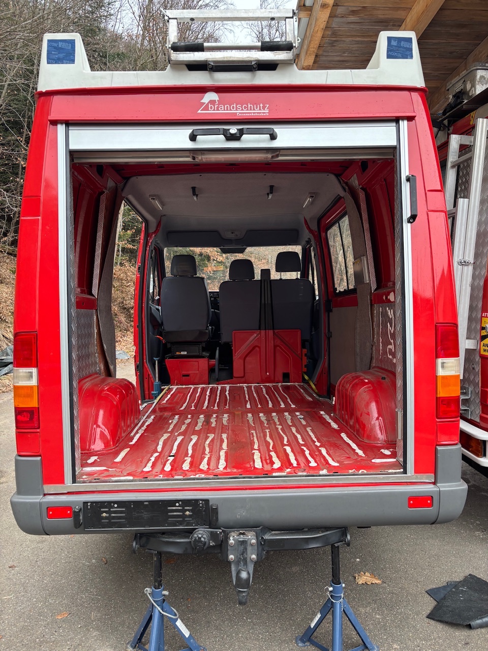

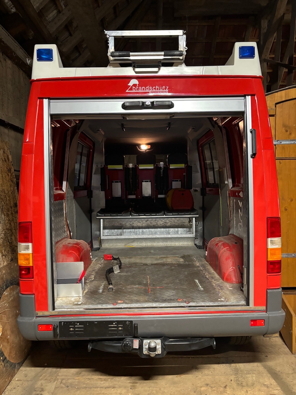

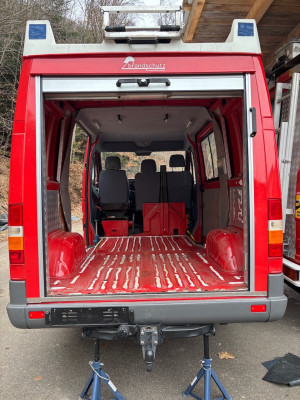

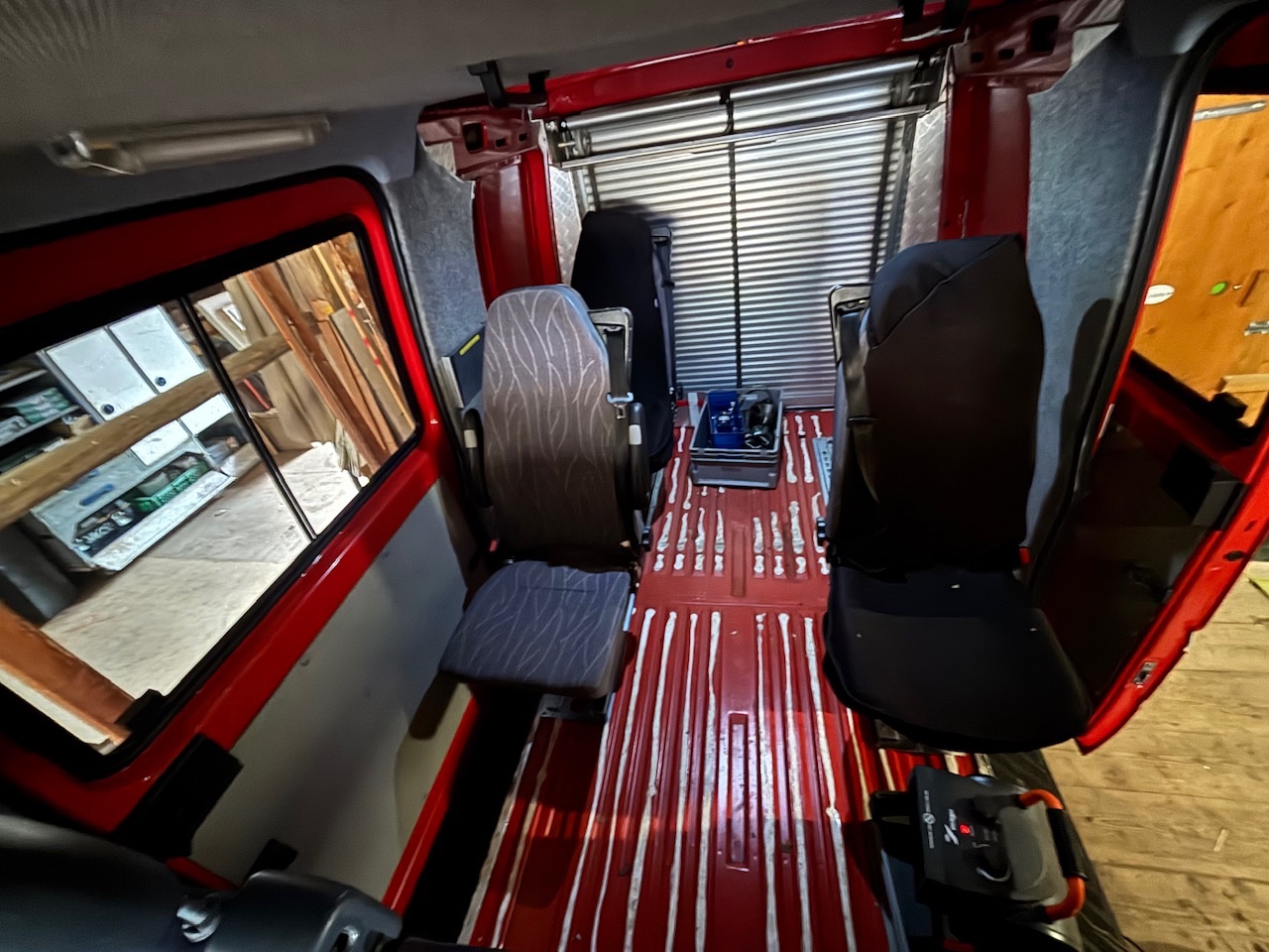

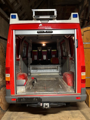

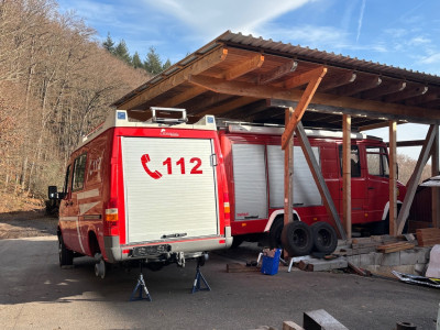

So, gestern mal ein wenig gewütet und 2/3 der Feuerwehreinbauten entfernt. Wahnsinn wie gut Nieten in Kombination mit Kleb-dichtmasse halten.
Einiges ging deswegen leider nicht zerstörungsfrei raus.
Aber jetzt ist mal etwas Luft im Kleinwagen.
Jacob

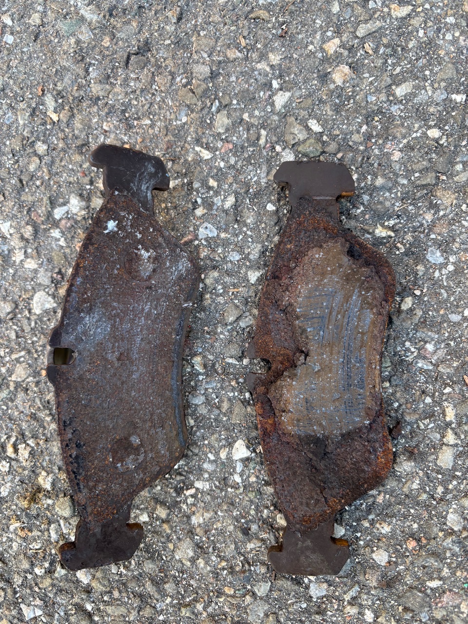

Ab und an, wenn etwas Zeit ist, mache ich an dem Auto weiter.
Mittlerweile ist klar, dass die Vollabnahme mit hinten eingetragenen Sitzen erst erfolgen kann, wenn Sitze mit Gurten und anständiger Befestigung montiert sind. War also nichts mit schneller Zulassung im dann erst mal das Auto zu testen. Als lkw mit 3 Sitzen wäre gegangen, aber zwei mal hintereinander zur Vollabnahme, ist es uns nicht wert.
Da der Sprinter keine aufnahmepunkte für die Sprinter-Sitze hat, haben wir uns nun für Einzelsitze entschieden. 4 Einzelsitze für das System von Jany haben wir schon, die wechseln wir zwischen den Autos je nach dem wo welche gebraucht werden. Somit bekommt der Feuerwehr Sprinter nun auch die besfestigungsschienen für 4 Einzelsitze. Somit wird er dann mit 7 Sitzplätzen eingetragen. Die befestigungsschienen sind in Dänemark bestellt, mal sehen wann sie kommen.

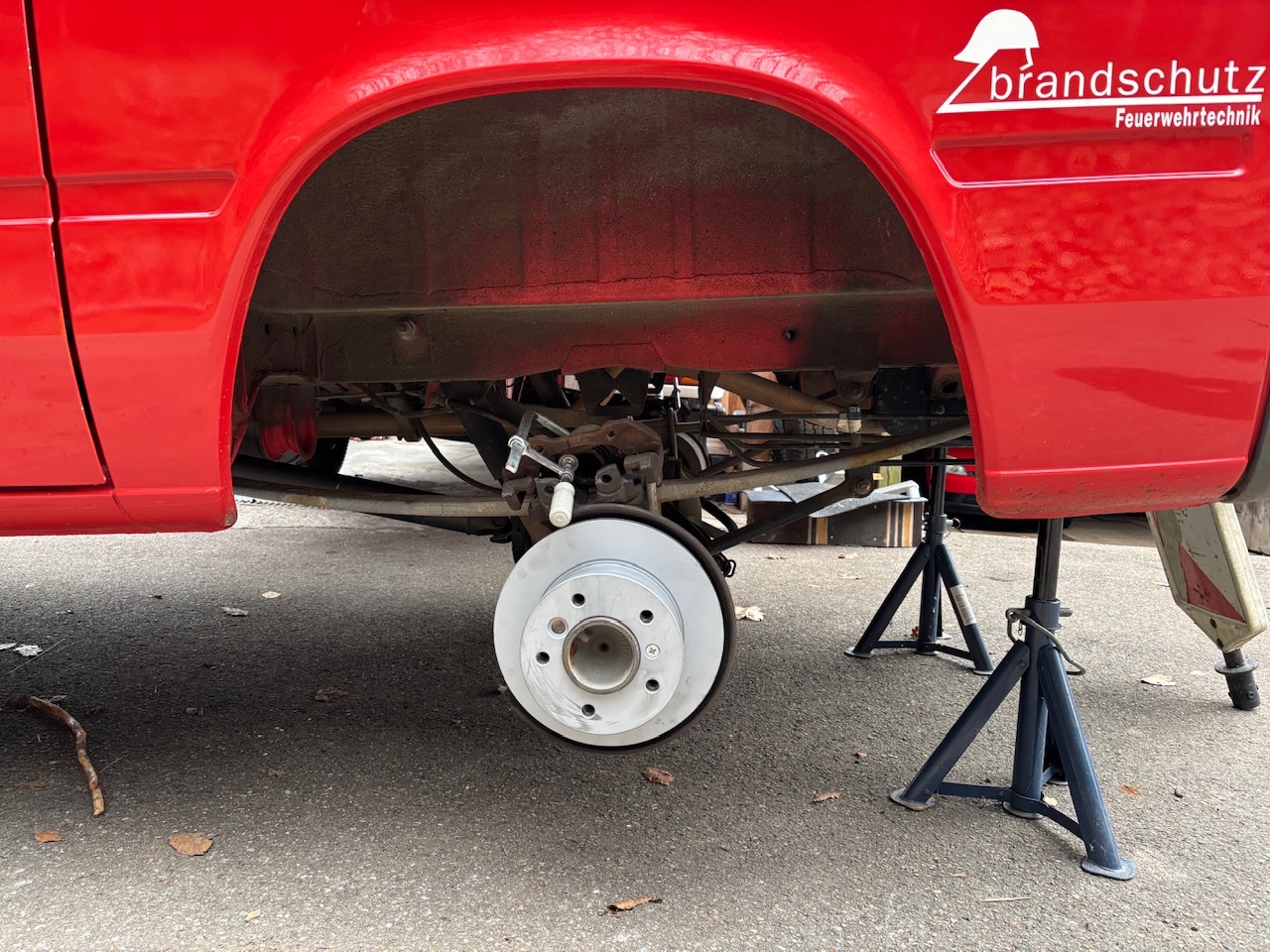

In de Zwischenzeit habe ich die Karre ganz ausgehöhlt. Bis auf die Löcher welche die Feuerwehr rein geschnitzt hat, scheint die Karosserie überall in gutem Zustand zu sein.

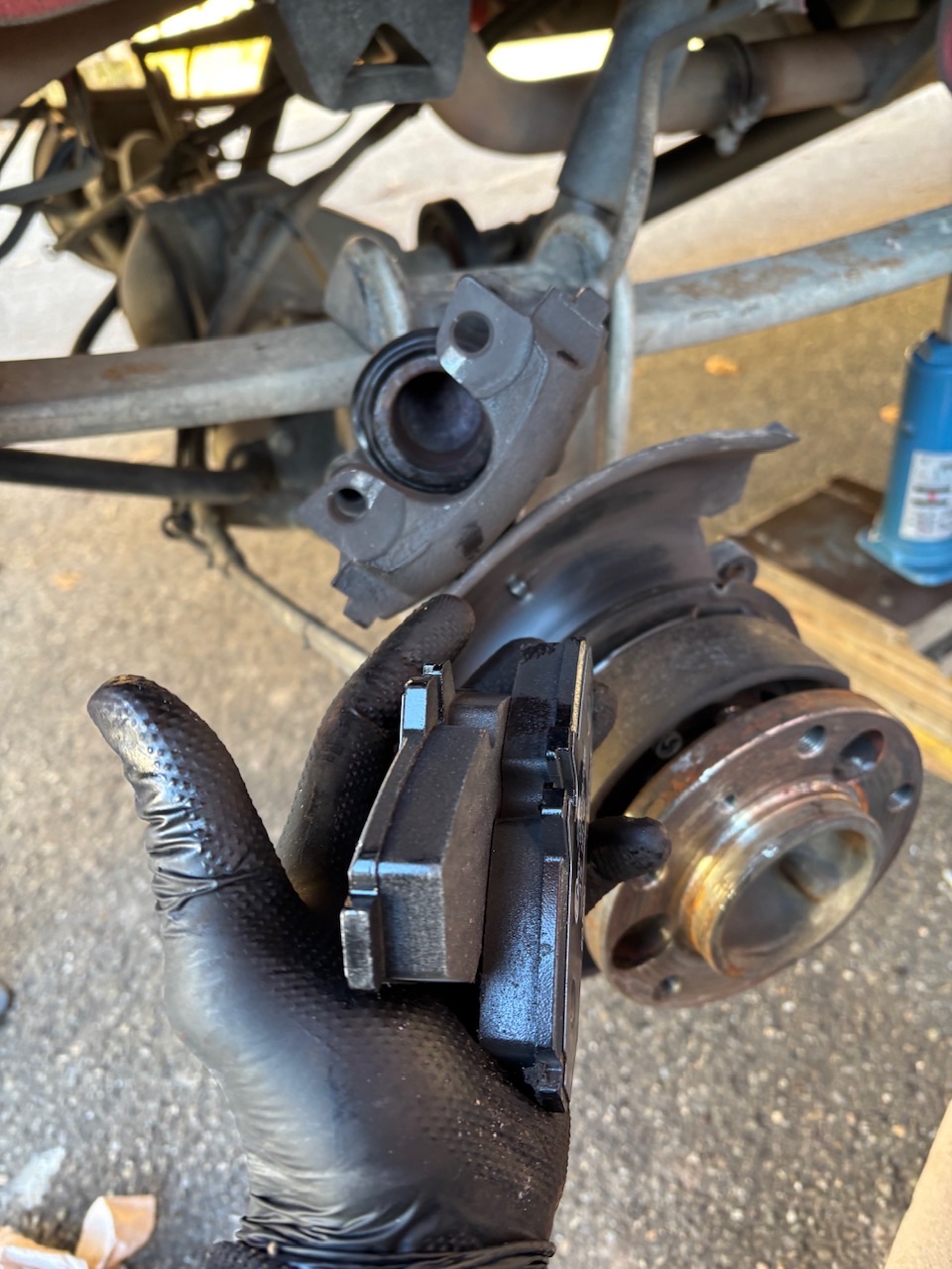

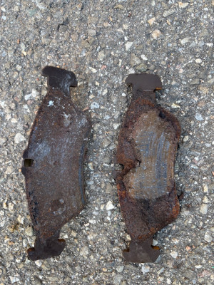

Bei der Testfahrt auf unserer Haus-Strecke durch den Wald (der Vorteil auf einem Hof ganz ohne fremde Nachbarschaft zu leben) brannte auf einmal das Lämpchen der Bremsbelag Verschleiß Anzeige. Hinten rechts war tatsächlich gar kein Bremsbelag mehr da. Vermutlich nach 28jahren spröde geworden und davon geflogen.
Also hinten neue Beläge und Scheiben bestellt. Leider die falschen Beläge bekommen, jetzt muss ich nochmals einige Tage auf die passenden warten…
Aber alles sauber machen und bisschen schmieren, das geht schon, die neuen Scheiben drauf machen auch.
Jetzt muss der Hobel halt auf den Böcken noch einige Tage durchhalten. Hat wenigsten gute Nachbarschaft.
Soweit der aktuelle Stand.

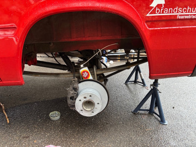

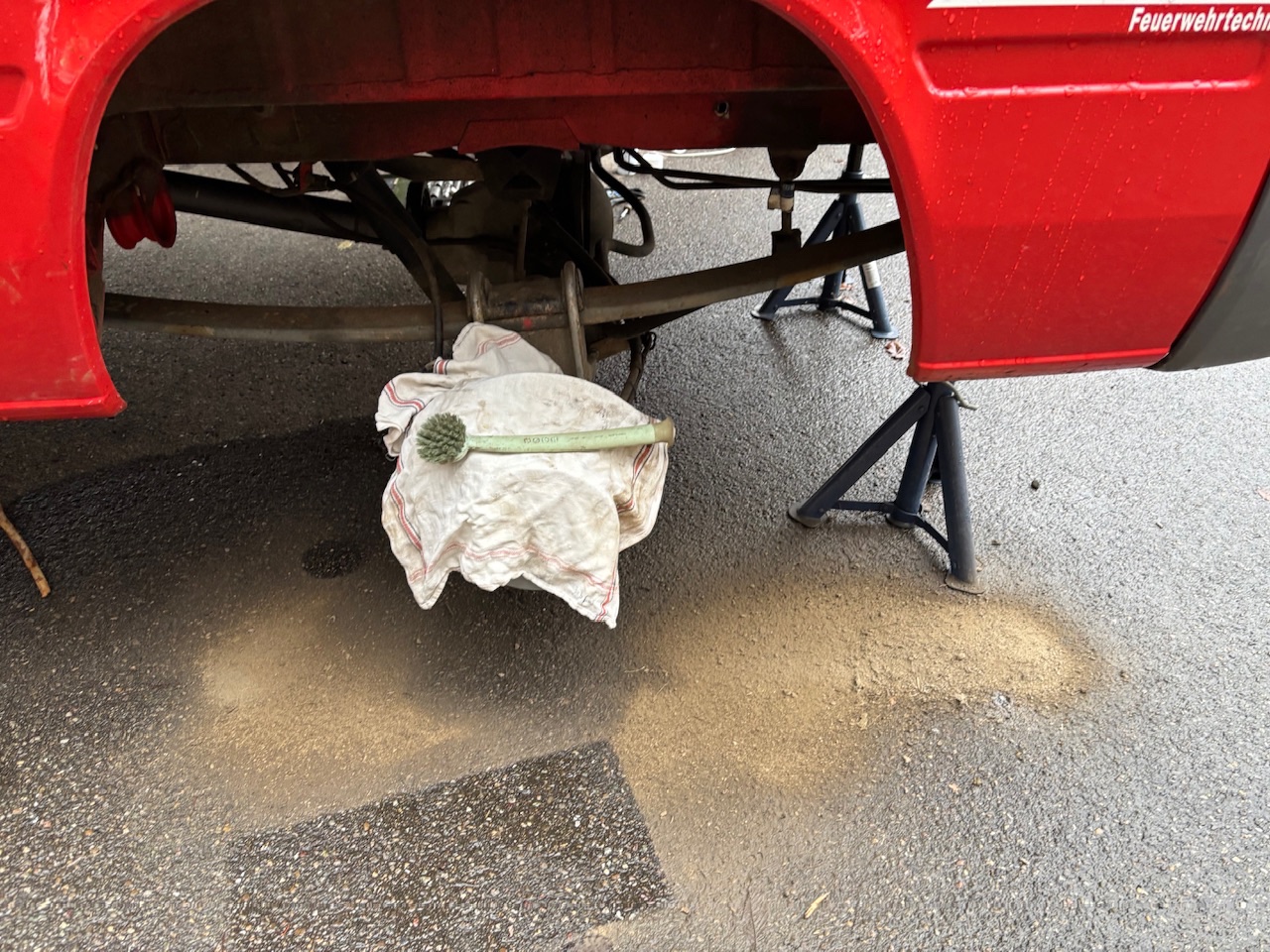

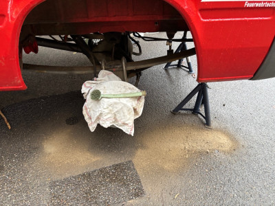

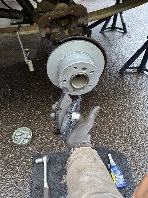

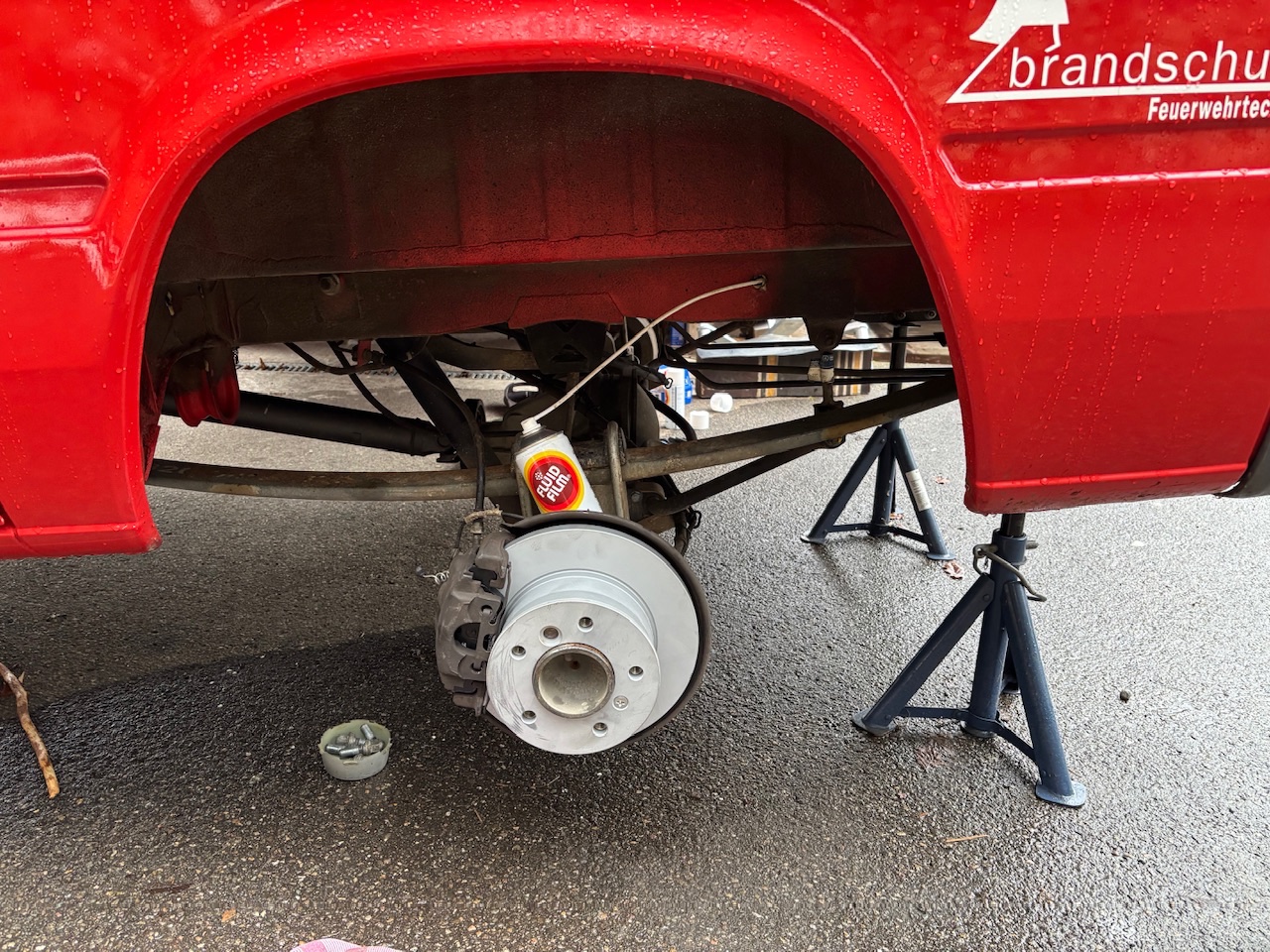

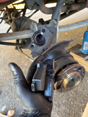

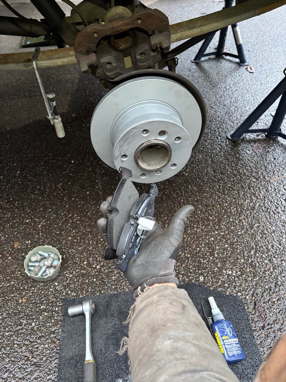

Und dann kamen gestern die passenden Bremsbeläge. Super, denn heute Vormittag hatte ich 2 Stunden Kapazität.
Der ein- und Zusammenbau ging flott von der Hand. Ich bin auch positiv überrascht, was die Ersatzteile kosten. Verglichen zum LKW Gedöns zumindest. 2x Bremsscheibe hinten von ATE, Satz Bremsbeläge von ATE und 2x neue Verschleißanzeige haben keine 150 Euro gekostet.
Da das fix ging hatte ich noch Zeit über. Also die kotflügel mal halbwegs ordentlich ausgebürstet. Erstaunlich was bei einem recht sauberen Auto dann dennoch zum Vorschein kommt.
Und dann 4 Dosen Fluid Film im hinteren Bereich vom Auto versenkt. Hatte sich grad angeboten, wenn die Räder schon mal ab sind und bequem Platz ist.
Dann Räder wieder dran, Bremse gecheckt und nun kann das Auto wieder trocken in der scheune stehen :positiv:
Jacob

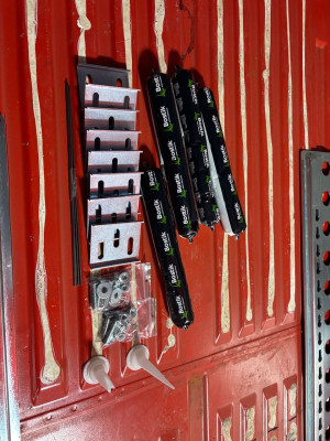

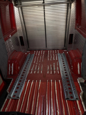

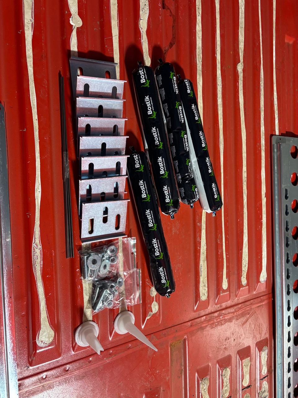

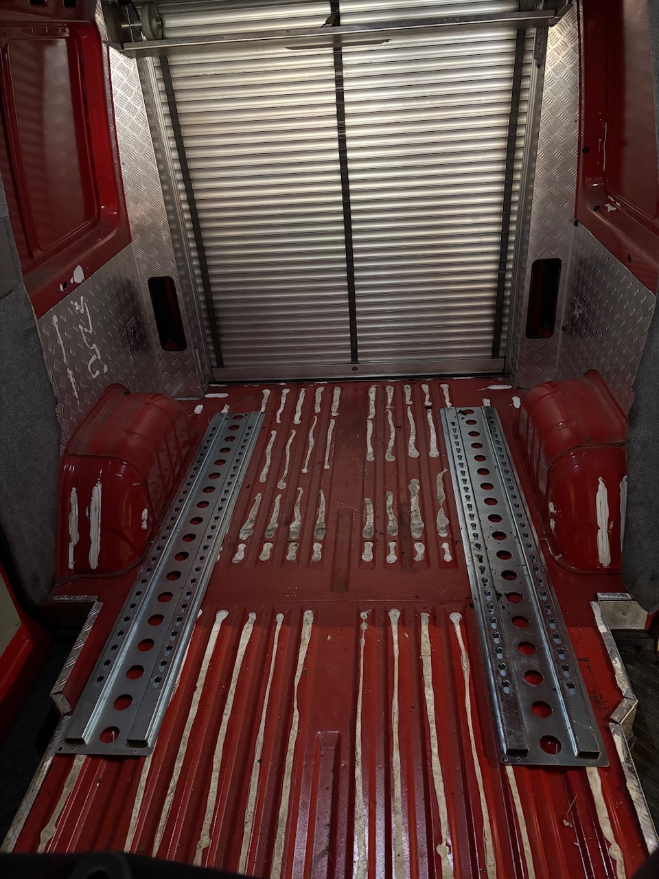

So sieht dieses schienensystem von Jany aus.
Jede der Schienen ist für 2 Sitze gedacht und wird mittels 4 Schrauben und konterplatten sowie zwei Schläuchen Kleber befestigt. Somit dürfte die größte Last der Kleber aufnehmen :joke: die 3mm schichtdicke wird durch mitgelieferte 3mm rundstahl der in den Kleber gedrückt wird gewährleistet.
Ein gut zu verarbeitendes System mit Zulassung.
Ganz günstig ist es aber nicht. Pro Schiene mit montagezubehör fallen etwa 500 Euro an.
Die Sitze hatten wir aber schon.
So kann der Hobel nun zur Vollabnahme, gibt ein 7-Sitzer. 3 vorne und 4 Einzelsitze hinten. Die Sitze können jeweils werkzeuglos in einer Minute ein und ausgebaut werden.
Die selben Sitze teilen wir uns mit der 814D Feuerwehr.

So, die Vollabnahme ist geschafft :positiv:
Sitzplätze sind eingetragen, sogar mehr als tatsächlich vorhanden sind. Und bei der Höchstgeschwindigkeit steht 145 km/h, was zu viel ist. Mehr als 125 km/h wird der nicht laufen. Aber ich habe mich nicht beschwert, so sind tuningmassnahmen einfacher möglich :smoking:
Anhängelast auf 2800kg erhöhen hat leider nicht geklappt, obwohl ich von Arno ein super Papier erhalten habe. Der Prüfer wollte ne Freigabe für genau dieses Auto haben. Naja, dann mach ich das eben woanders.
Hauptsache das Auto kann jetzt mal auf die Straße.
Hier ein Bild von heute:
1,2 oder 3, eins dieser Autos wird demnächst gehen müssen.
Liebe Grüße,
Jacob

Als Nächstes geht’s dann drum einen Boden reinzupflanzen.
