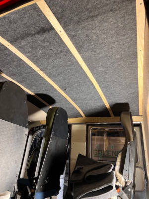

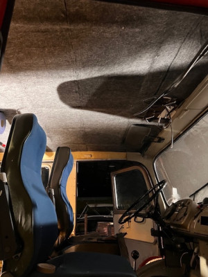

im Fahreraus wurde die Decke mit 1cm dickem Filz verkleidet.
Dachhimmel
Dachhimmel
Dachhimmel
Dachhimmel
Um das ganze besser fixiert zu bekommen, habe ich in Abständen Holzleisten Holzleisten aufgeschraubt.

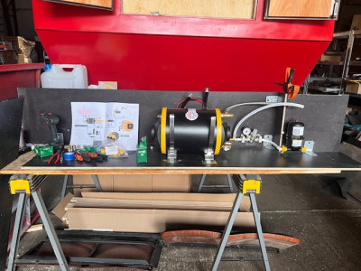

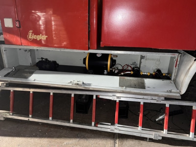

Am nächsten Wochenende habe ich mit der Warmwasserinstallation begonnen. Ich habe den Aufbau mit 24 Volt geplant und den Boiler, Heizung und Druckpumpe in 24 Volt bestellt, die Pumpe aber leider in 12 Volt erhalten, somit konnte ich das nicht fertig bekommen.
Warmwasser
Warmwasser
Feuerwehrbox Warmwasser
Geplant ist diese in der Feuerwehrbox auf der Fahrerseite unterzubekommen. Die Box wird gedämmt und kann soll für den Winterbedarf auch beheizbar sein. Somit habe keine Wasserleitung die länger als 3 Meter sein wird und muss im Koffer keine Verteilung machen. Lediglich die Anschlüsse am Wassertank und an den Armaturen des Waschbeckens und der Dusche.

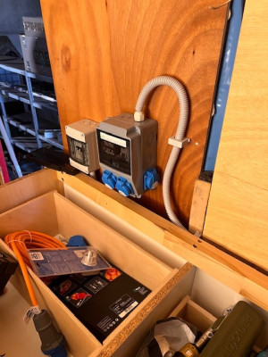

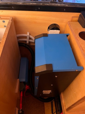

Die restliche Zeit das Samstags die Stromversorgung 230Volt verlegt, befestigt und angefangen die 24 Volt Verteilung zu platzieren.
Easysolar
Easysolar
FI/LS und Verteilung mit Sicherung
