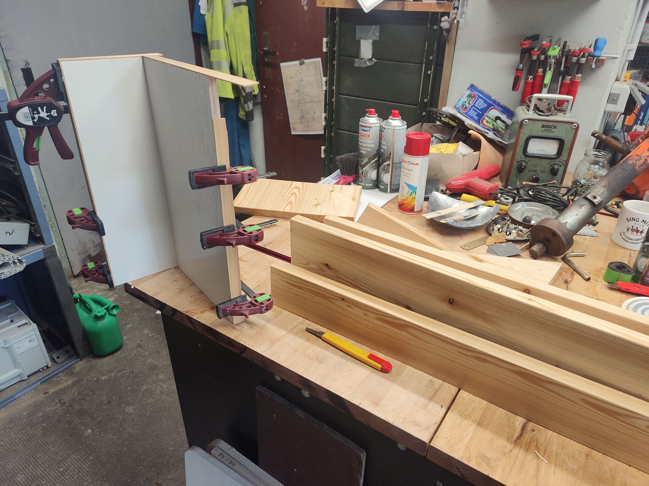

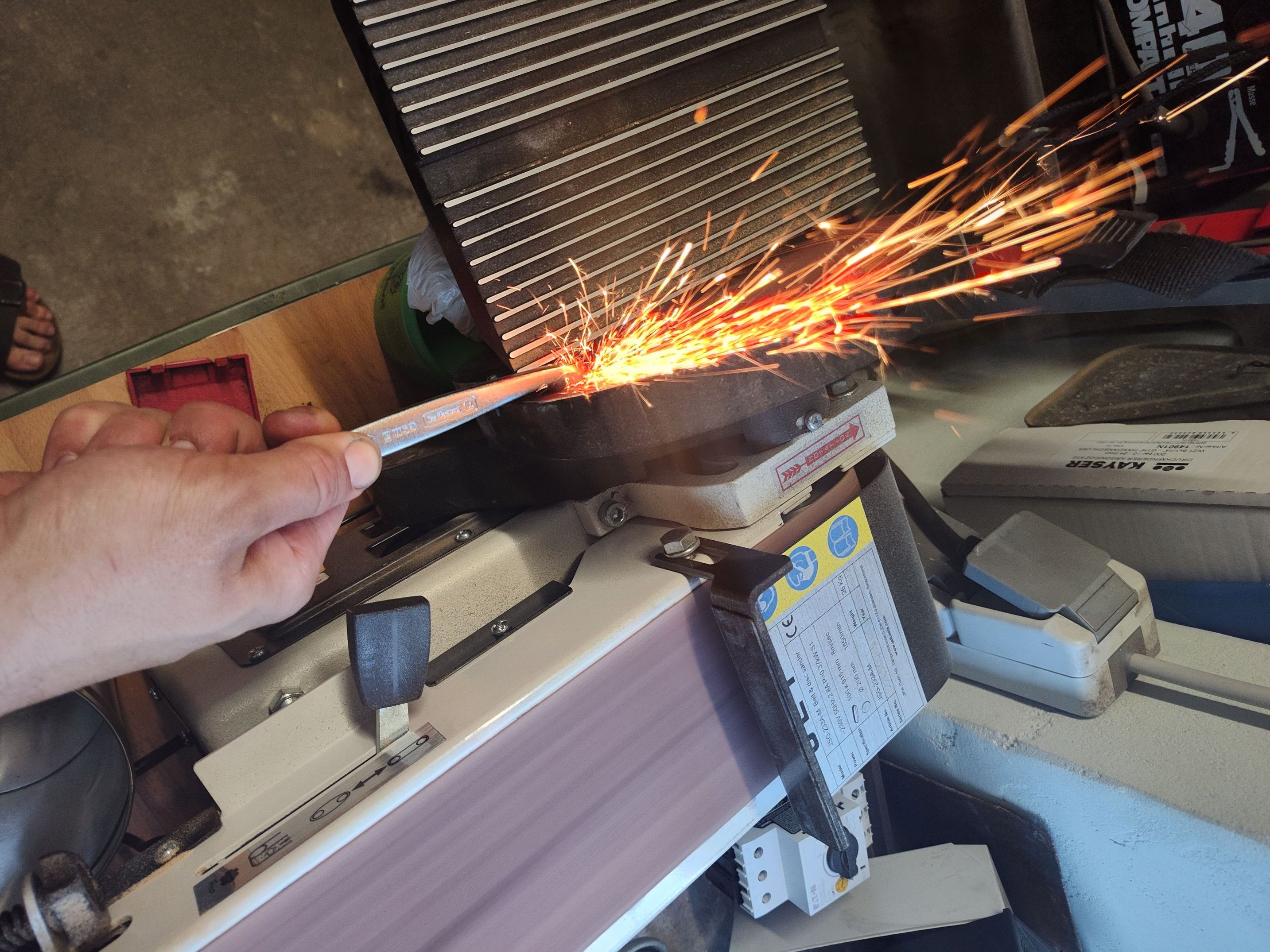

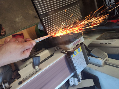

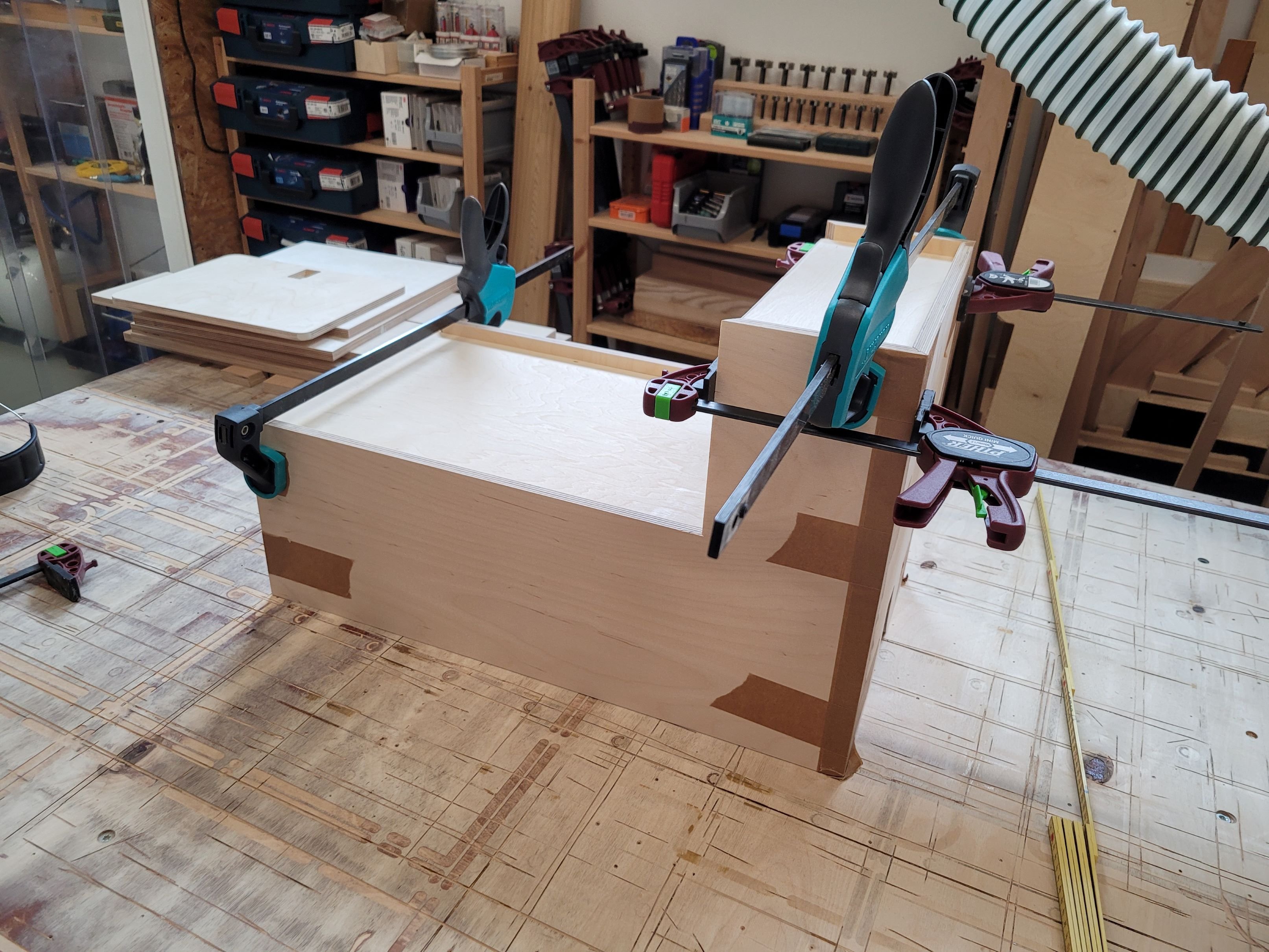

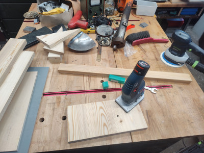

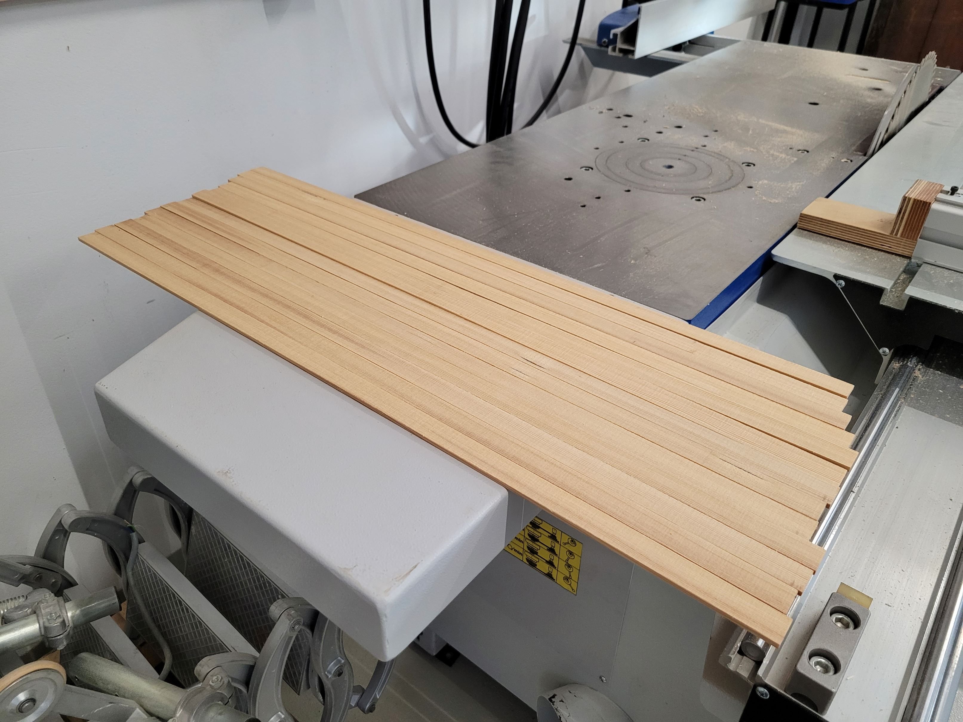

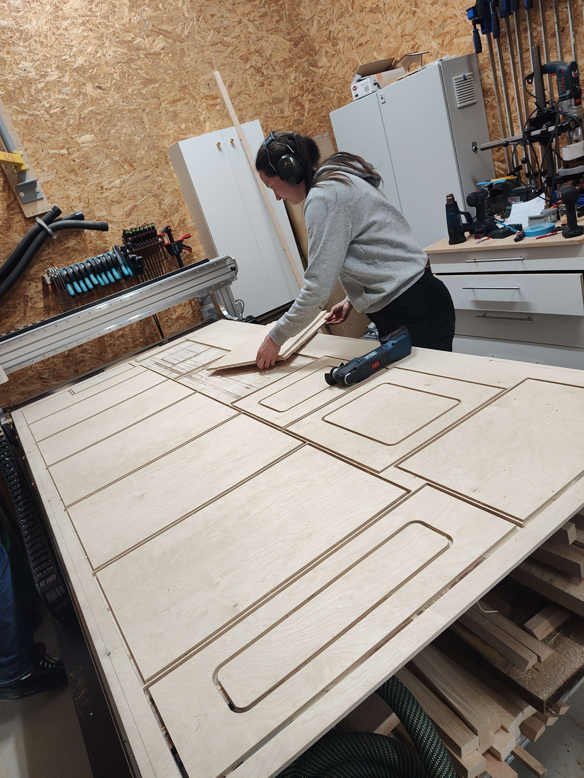

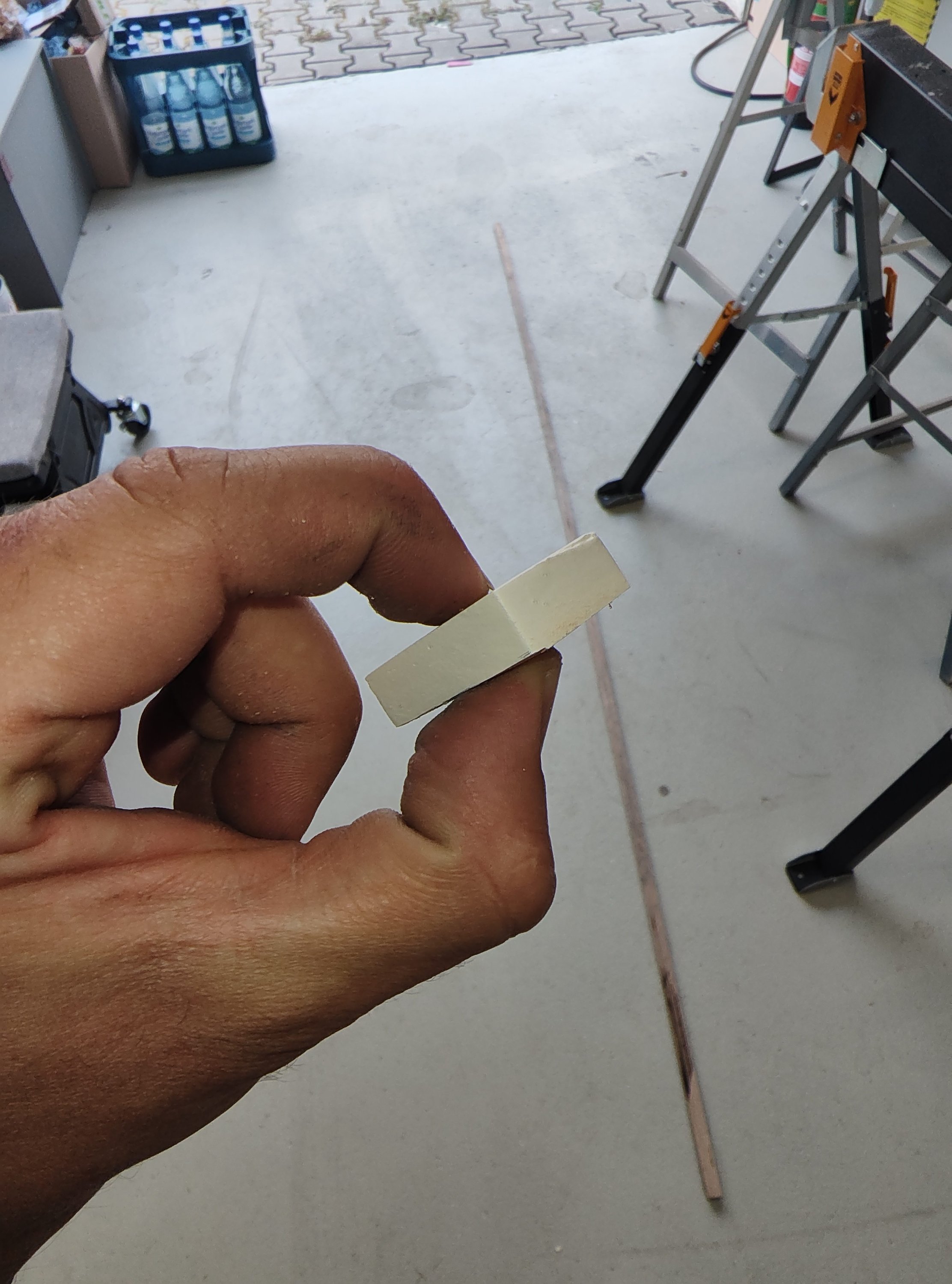

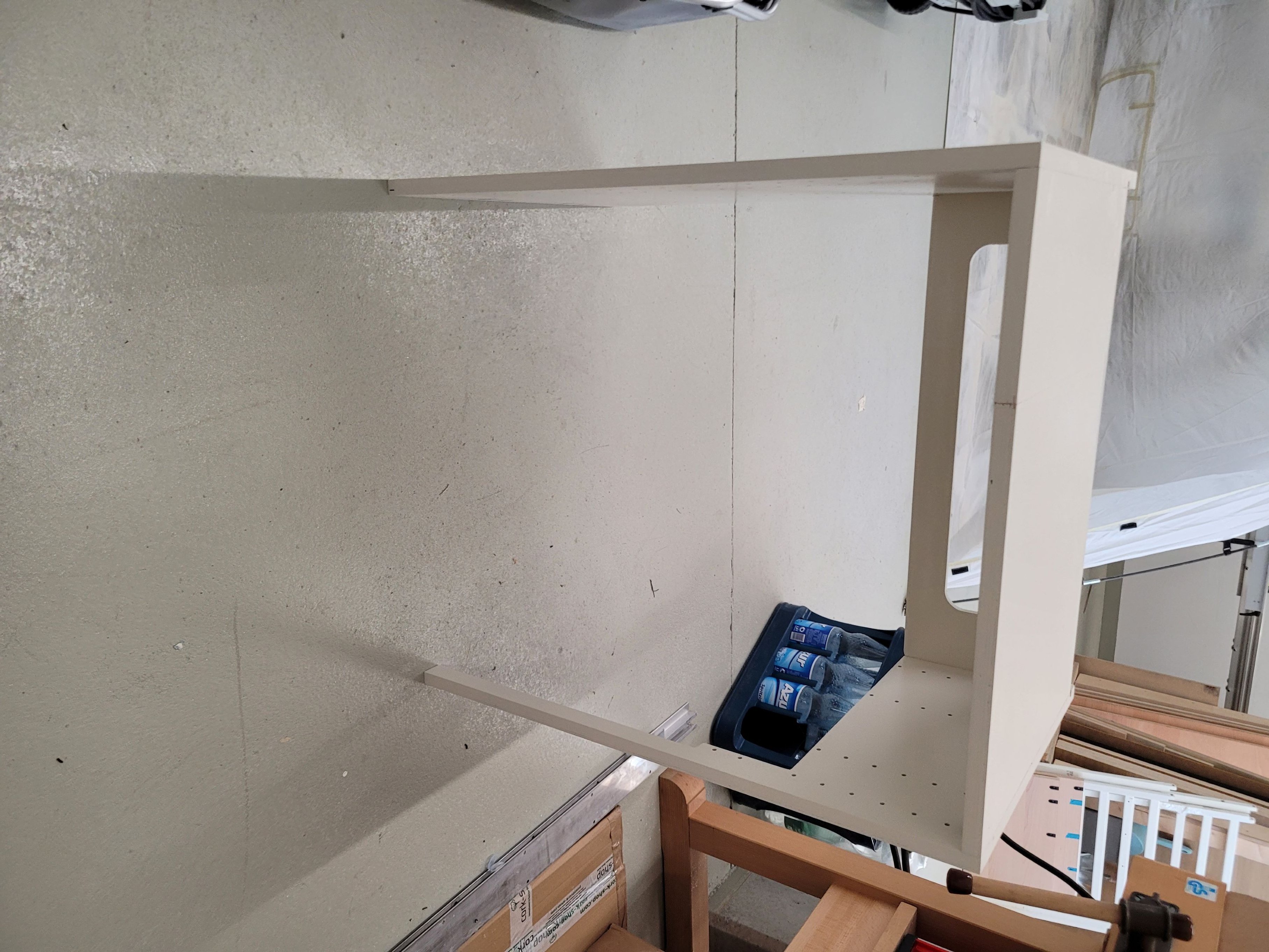

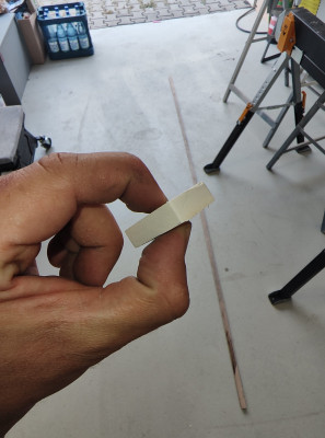

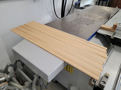

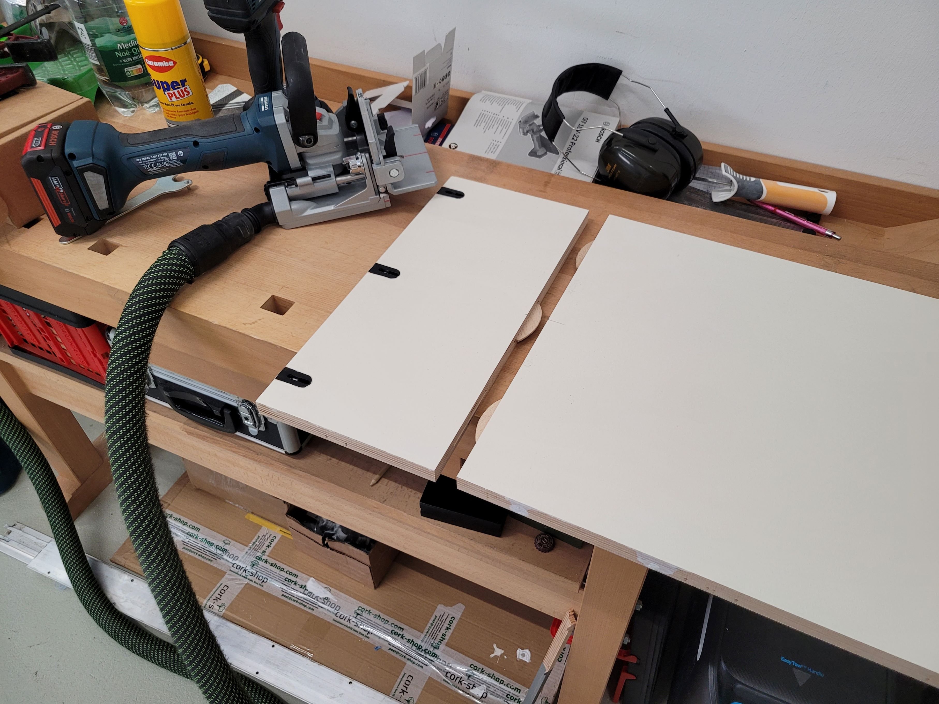

Pit und ich hatten uns zwei Wochenenden für den Umbau Zeit genommen. Nachdem wir zu zweit aber im Prinzip fast das gesamte erste Wochenende mit Aufmaß nehmen, Planen und dem Einbau des Küchenpodests beschäftigt waren war für das Zweite Wochenende Knallgas angesagt.
Also wurden die Anleimer fertig gestellt und der Verschnitt vom Verbau getrennt.
fertige Anleimer
fertige Anleimer

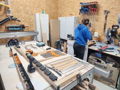

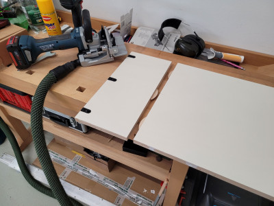

Vicy war wieder mit von der Partie so dass wir fleißig schleifen, lackieren und fräsen konnten.

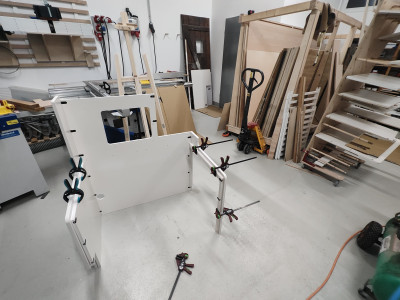

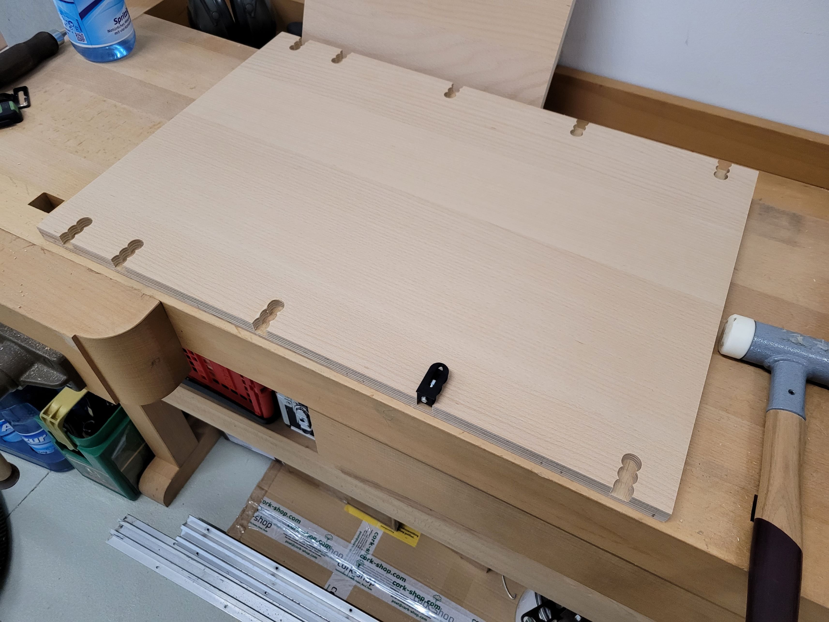

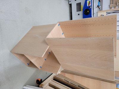

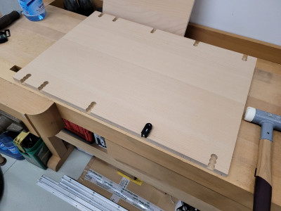

So wurden die bereits ausgefrästen 18mm Seitenwände der zukünftigen Küche mit den Cabineos eingelassen und die Einzelteile zu Schrankteilen montiert.
Cabineos einsetzen
Cabineos einsetzen

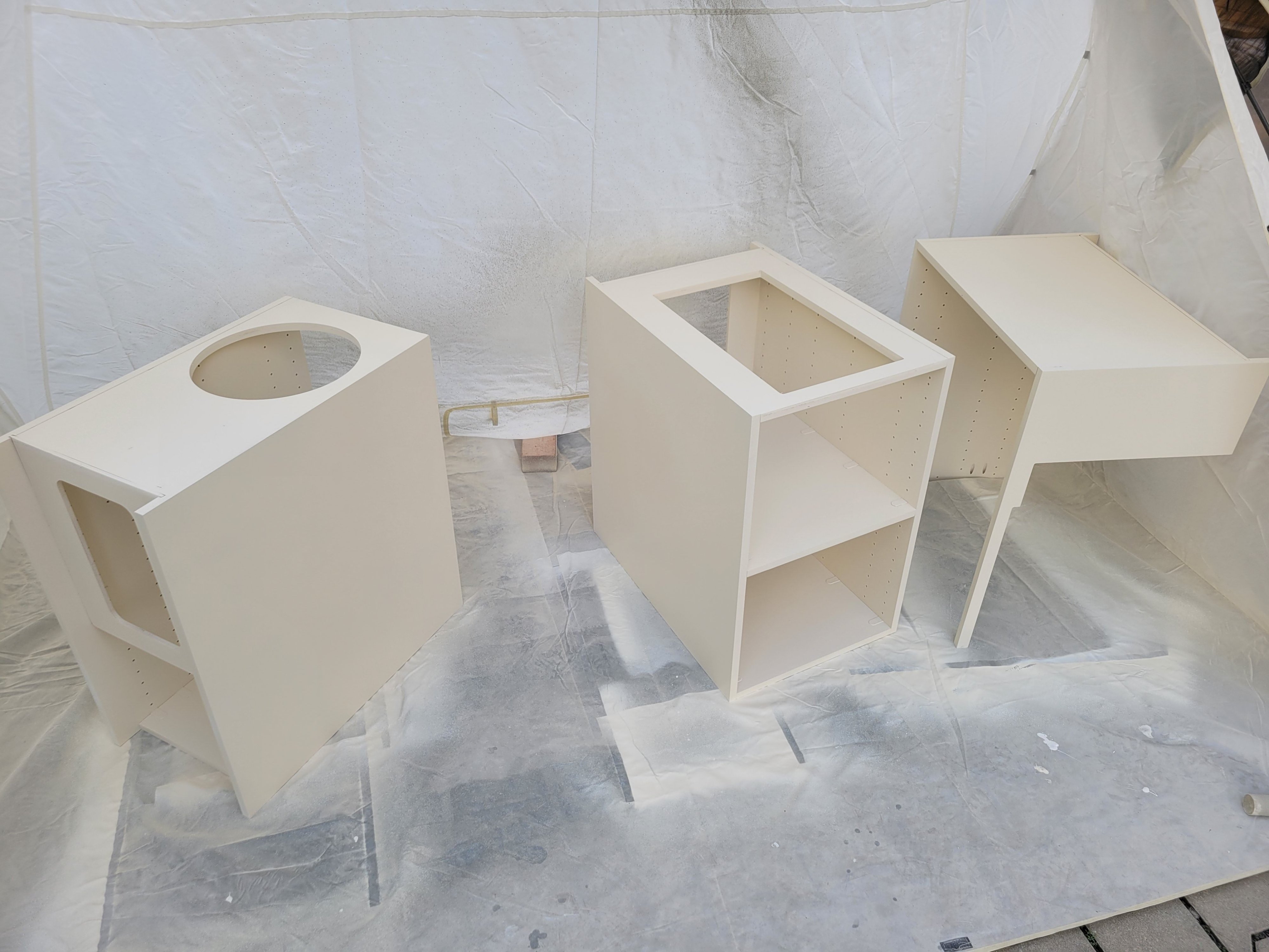

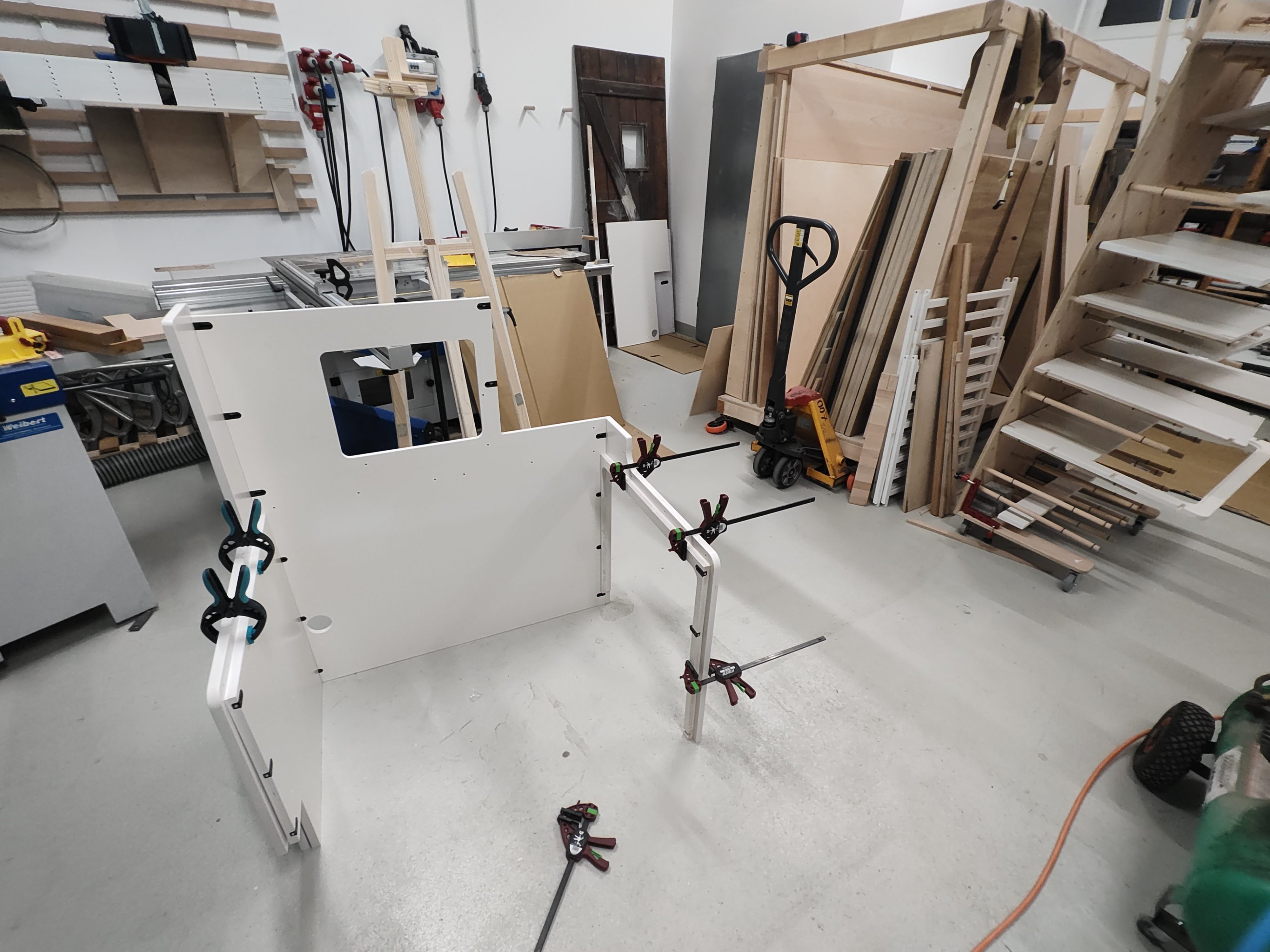

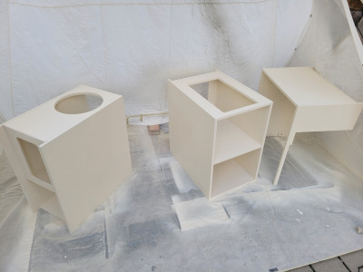

Nach Zusammenbau der Einzelteile wurden die Teile erst grundiert
grundieren
grundieren

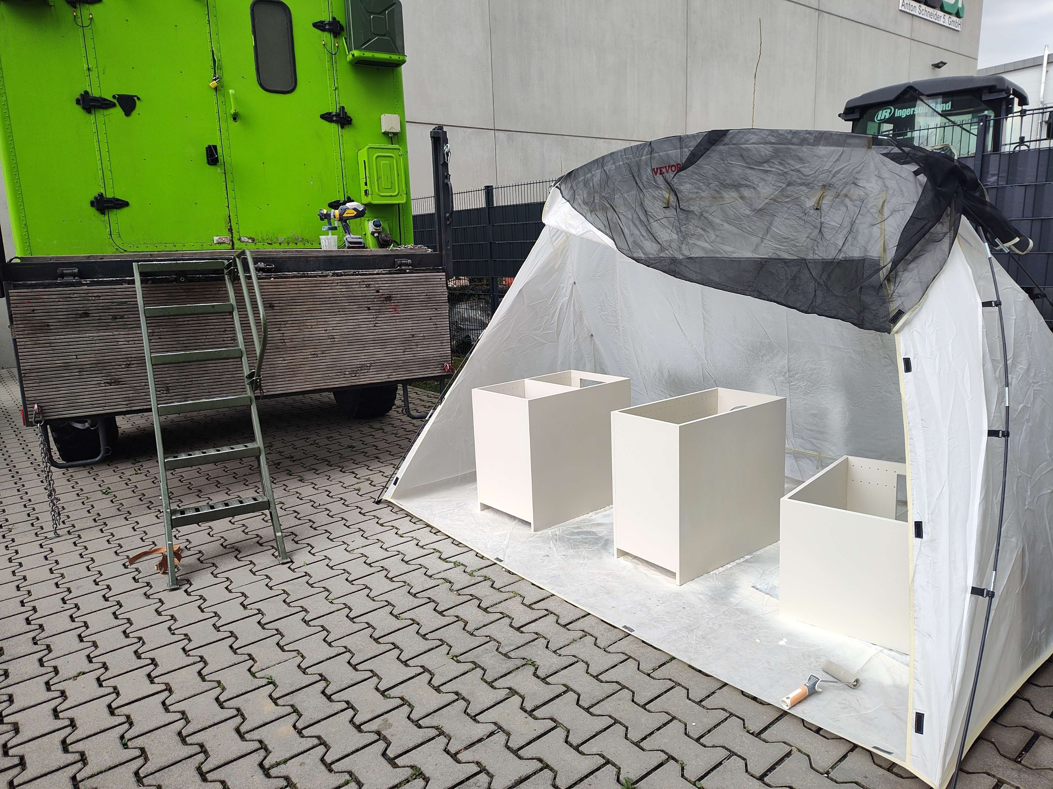

Und Lackiert
lackiert
lackiert

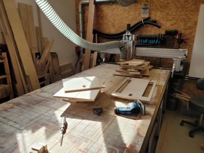

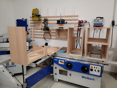

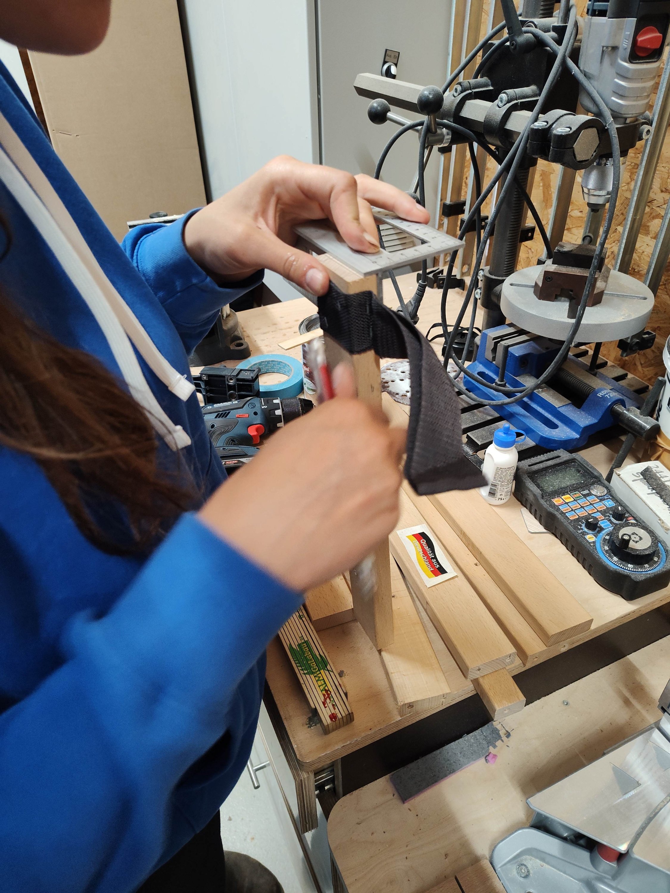

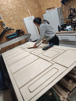

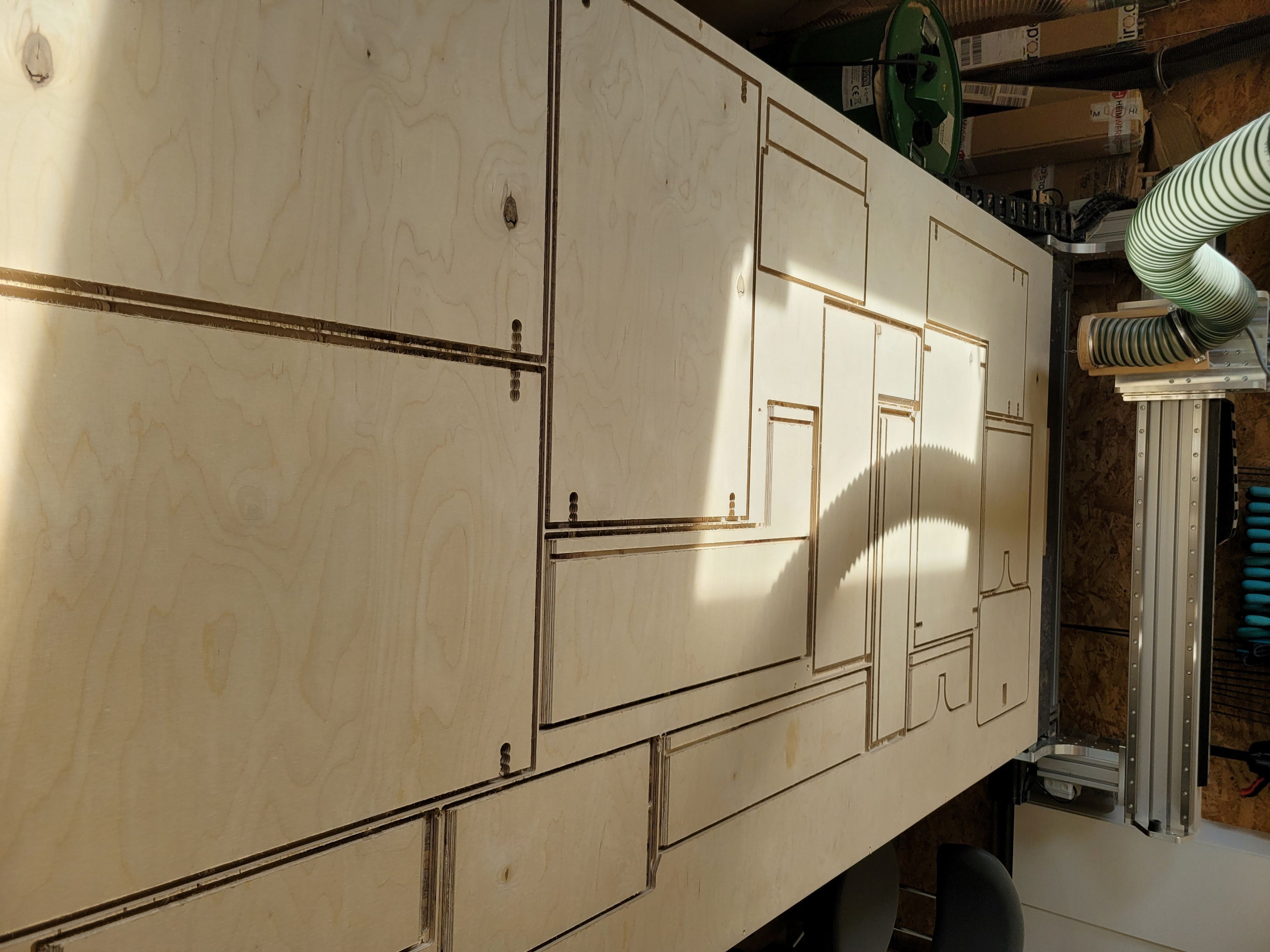

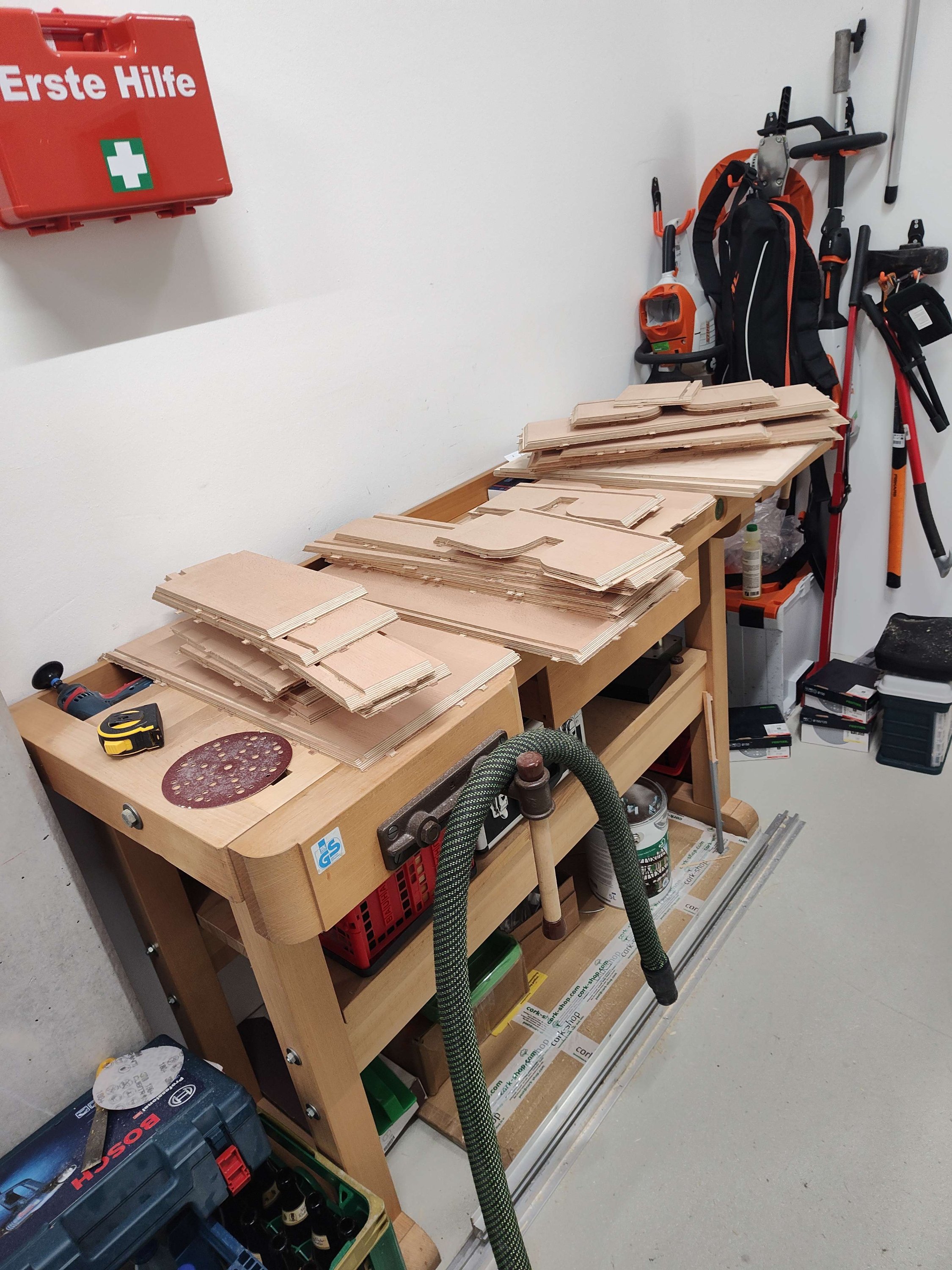

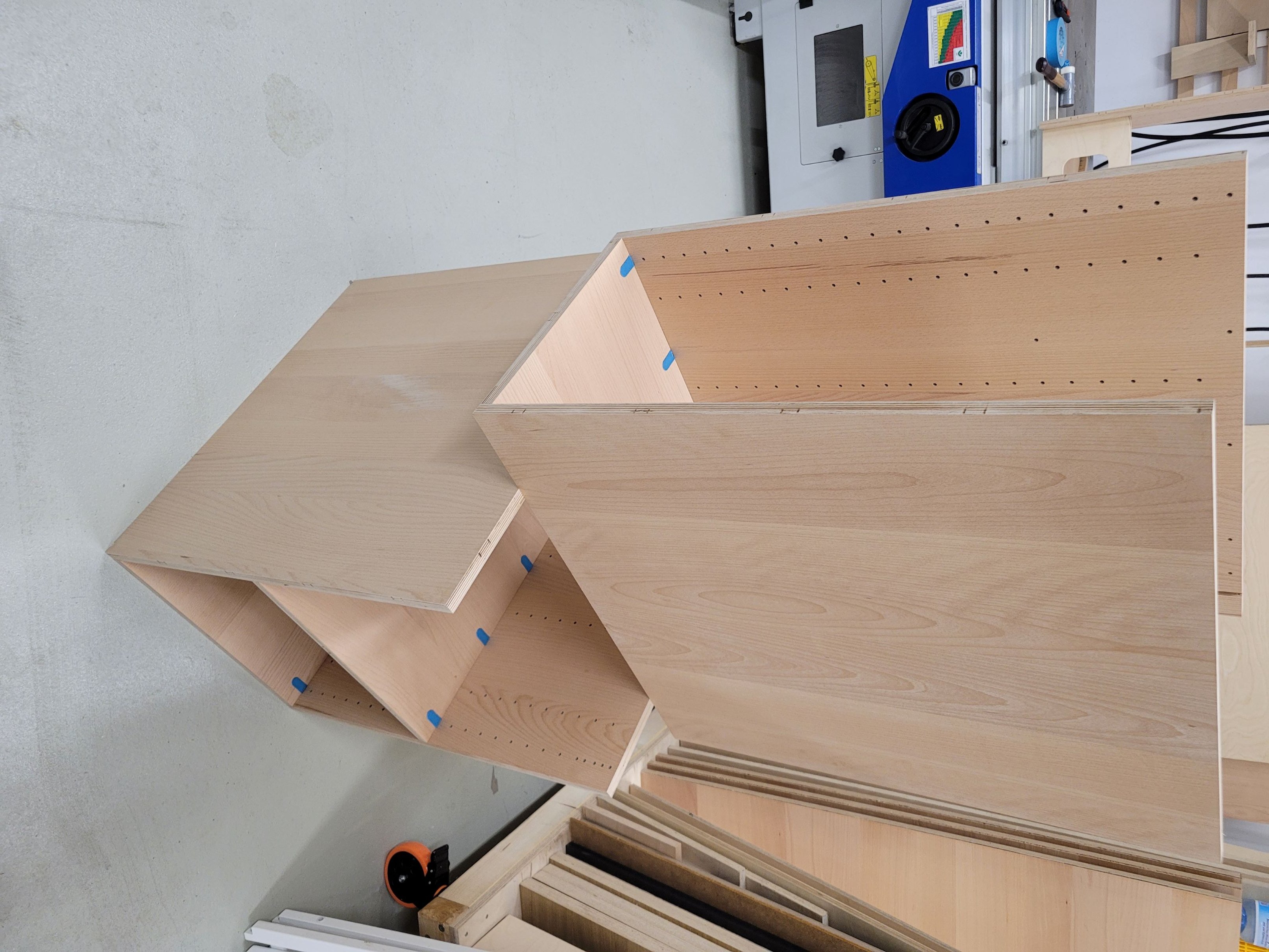

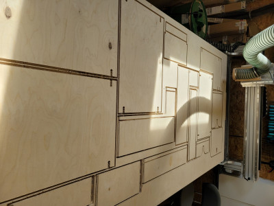

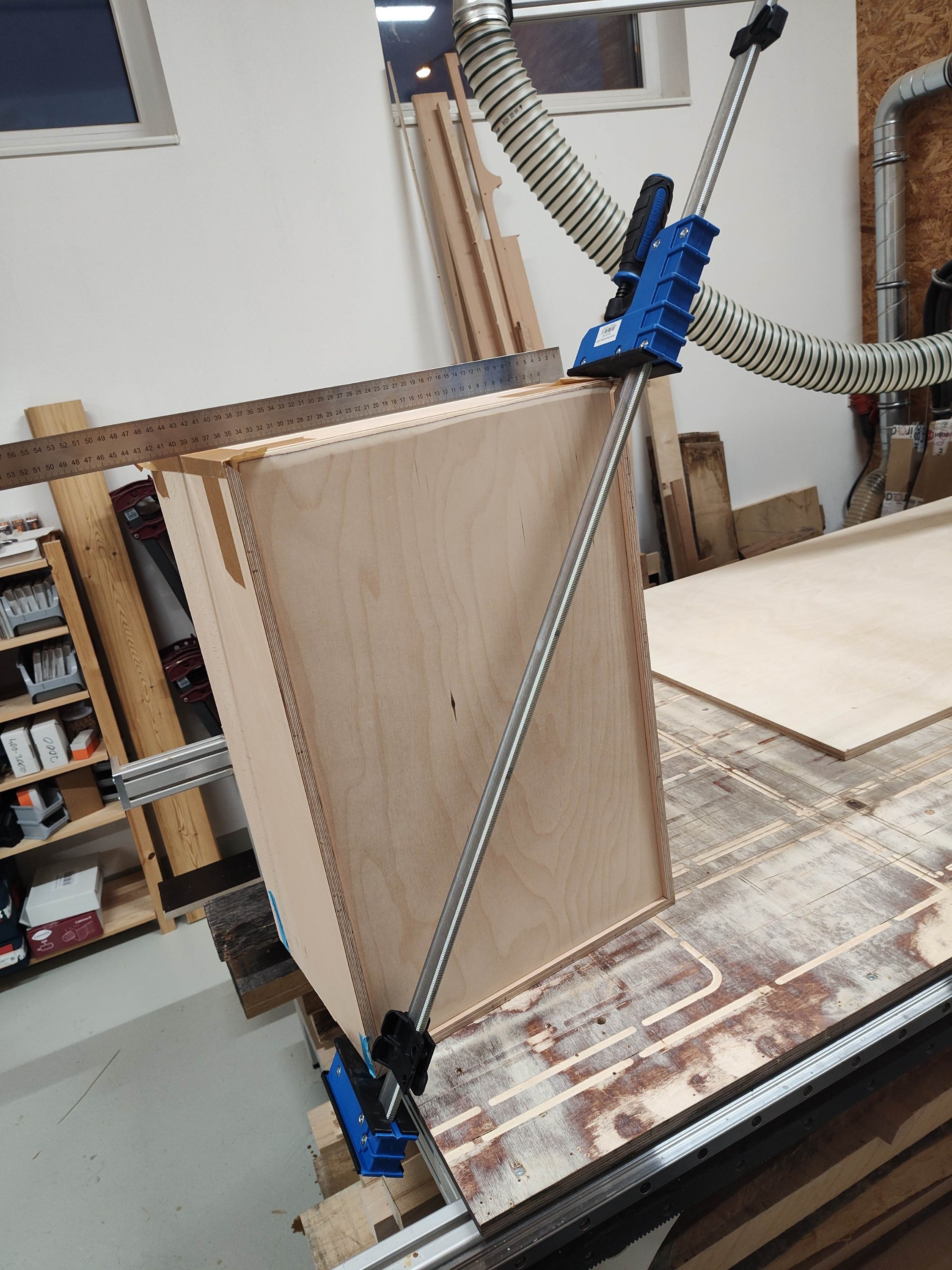

Während die Küche trocknete haben wir zu dritt die nächste Platte auf die Fräse aufgelegt und festgeschraubt. Während die Möbel aus 18mm Buche hergestellt wurden haben wir uns für die Fronten für 15mm Birke entschieden während die Schubladen itself aus 12mm Buche hergestellt werden sollten.
Schubladeneinzelteile
Doch aufgrund kurzfristiger geistiger Umnachtung haben wir die PLatte leider nicht ordentlich festgeschraubt gehabt, sodass die Platte leicht schüsselte. EIne ganze Platte außer Maß und damit für die Tonne.

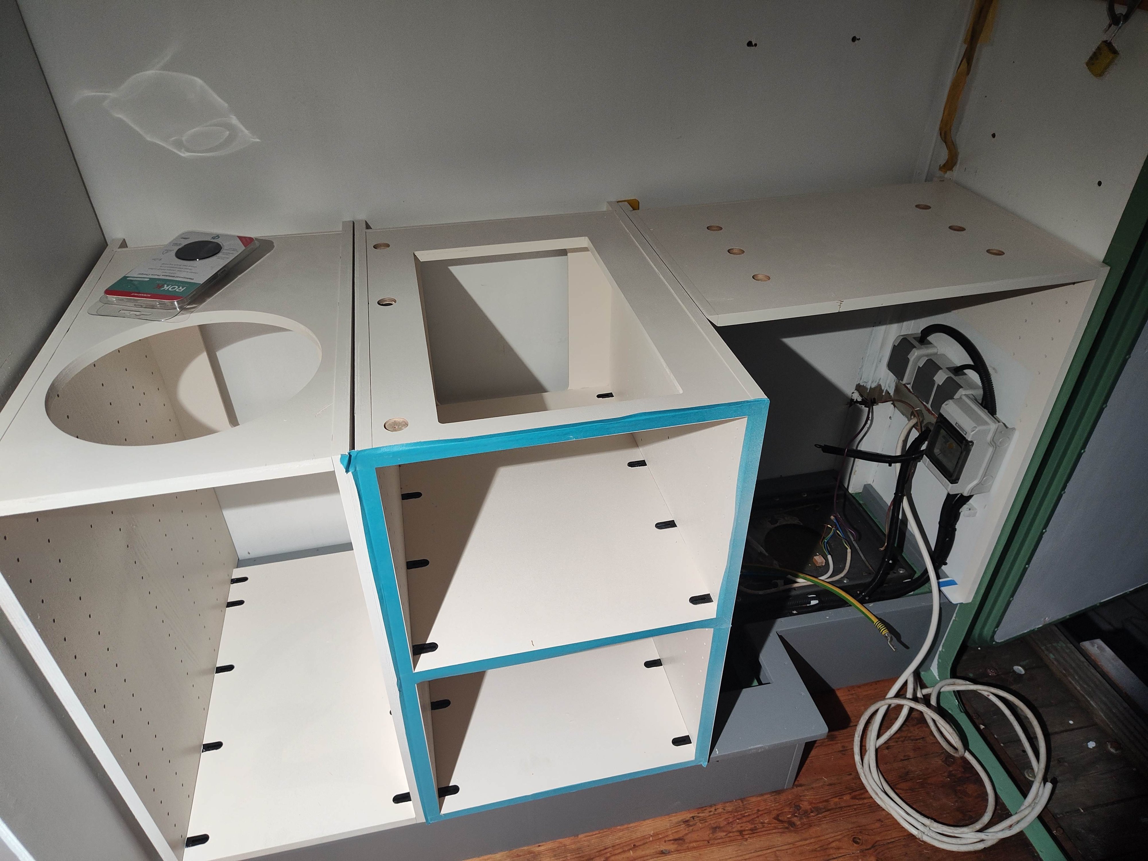

Um den Frust abzubauen haben wir die Kuchenelemente miteinander verschraubt, in den Kat gestellt und festestellt, dass die Küche zwar unten auf das Podest passt, der Koffer nach oben aber nach innen läuft, die Küche damit also nimmer ins Auto passt
Da kam Freude auf.

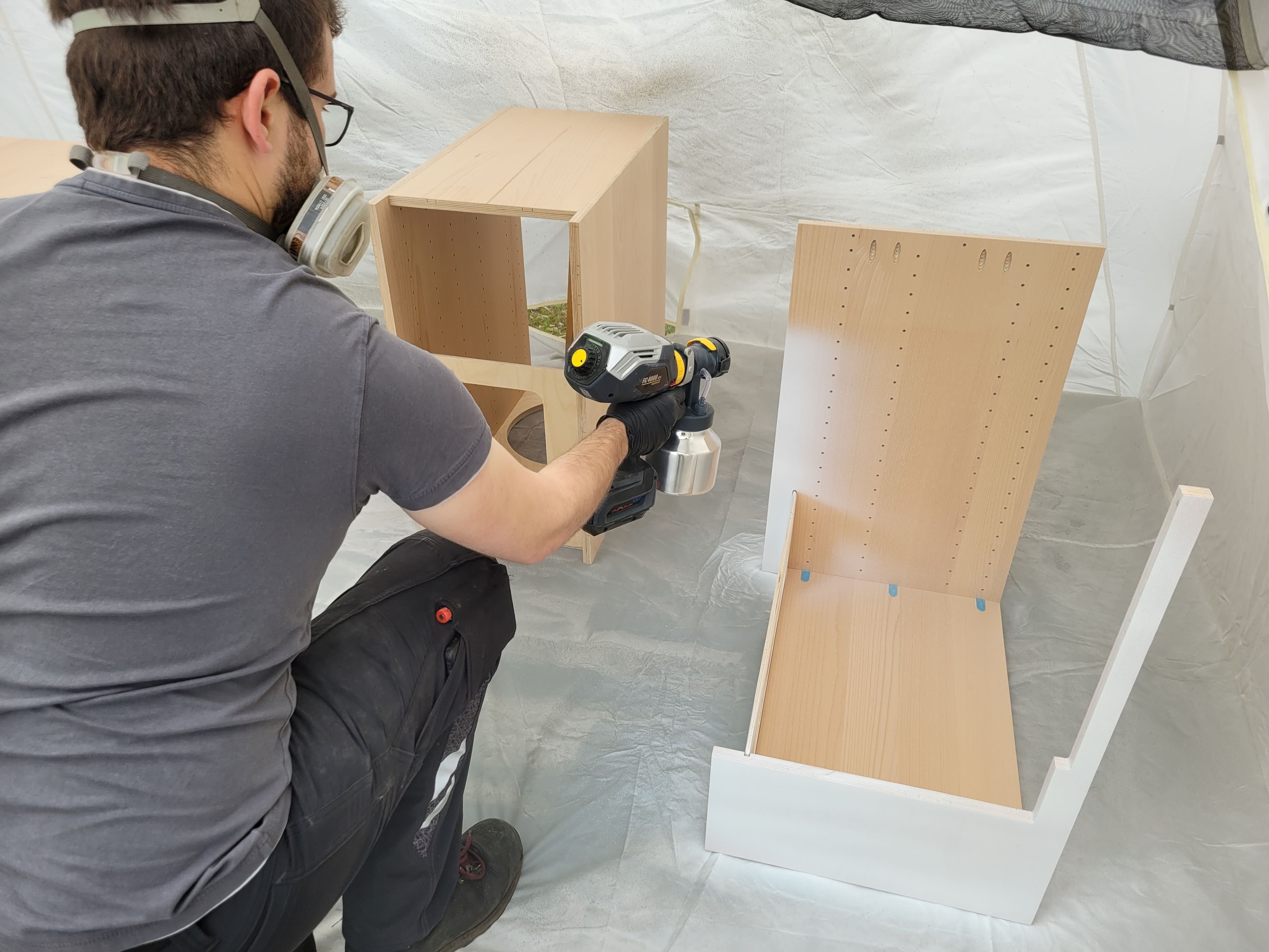

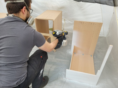

Da das Lackieren des 2k Lackes mit der Spray Gun nicht ganz so ideal lief wie es uns vom Fachhandel zu dem Lack versprochen war mussten wir solangsam überlegen was tun. Gekauft hatten wir 3 kg Lack und 3 kg Grundierung. Nachdem mit den Küchenelementen aber schon gut 1,5 kg Lack verarbeitet waren, und das mit nur jeweils einer Schicht, war für den Sonntag ein bisschen die Luft draußen.
Als dann noch die komplette 15er Platte für die Tonne war und sich das Fräsprogramm verabschiedet hatte war die Stimmung bei uns dreien ein biiiiiiiiiischen angeschlagen.
Aber hilft ja alles nix, der Kessel muss brennen, laufen muss es. Also die nächste Platte aufgeschmissen und die Schubladen vorbereitet.

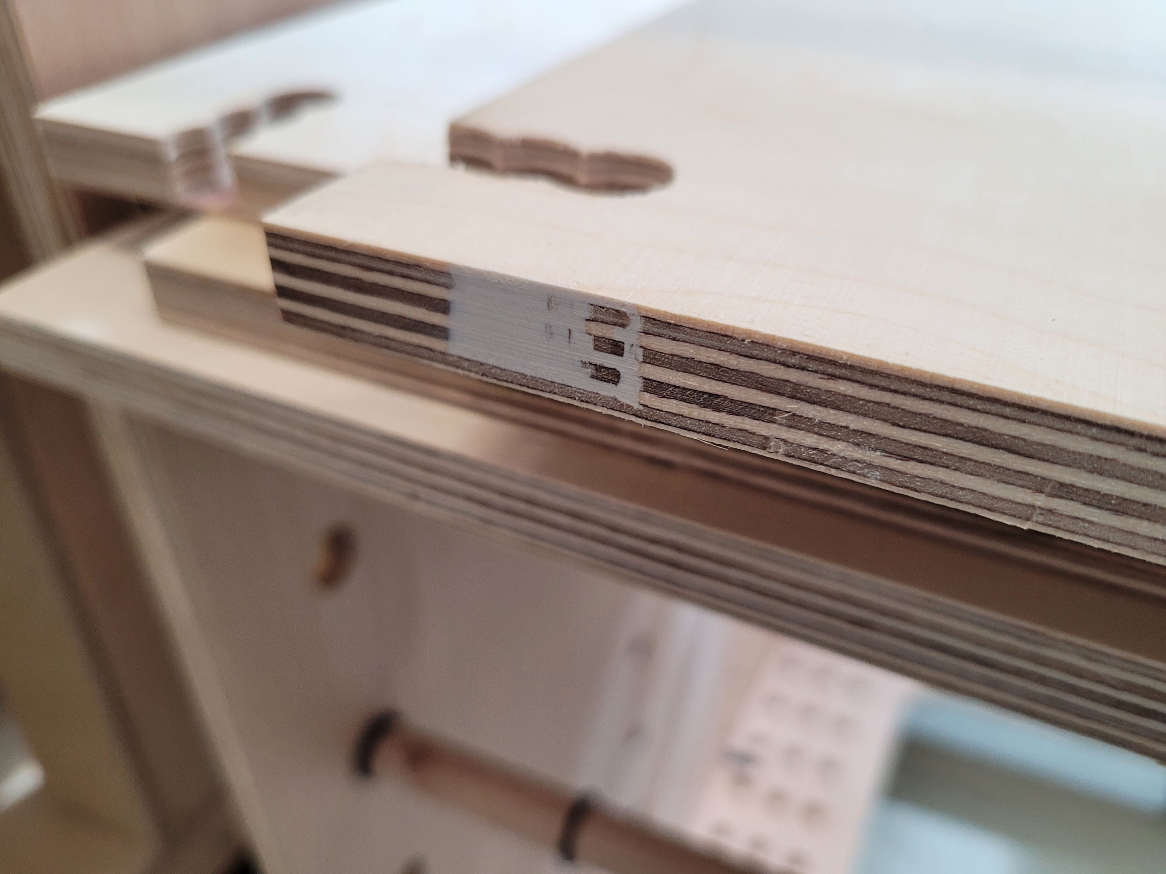

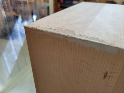

Nach erfolgreichem Durchlauf der Fräse die Einzelteile mit dem Multimaster aus der Platte gebrochen, die Platten mit 220er Körnung nachgeschliffen und die Kanten mit 2 mm Radius gebrochen.
Kanten brechen
Kanten brechen

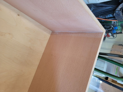

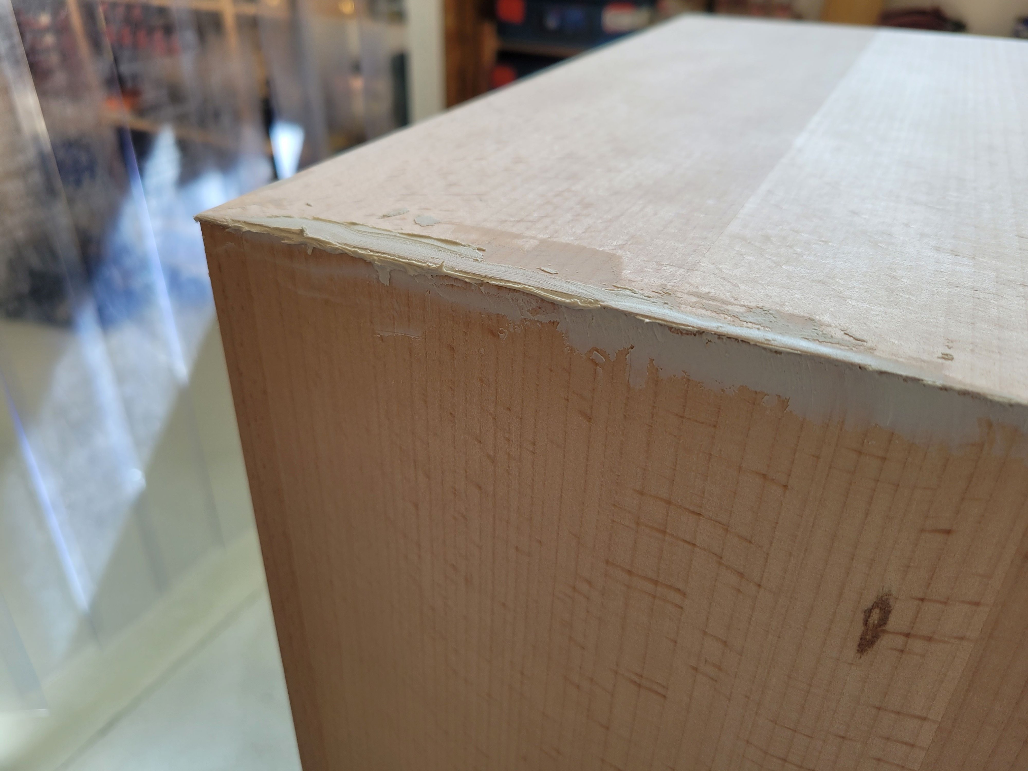

Danach wurden die Ausschnitte gesichtet und kleinere Unreinheiten mit 2k Spachtelmasse für Holz gestopft und geschliffen

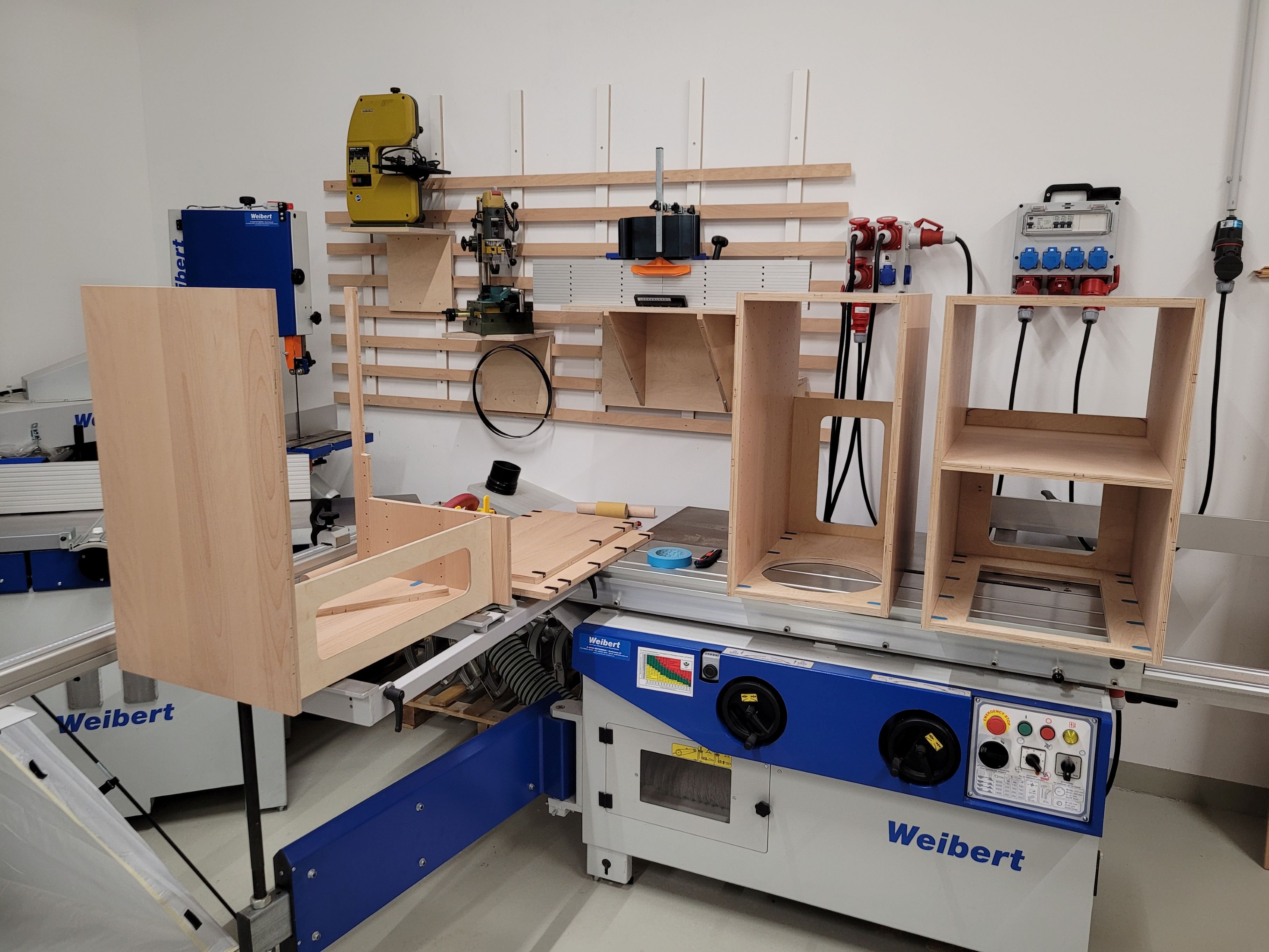

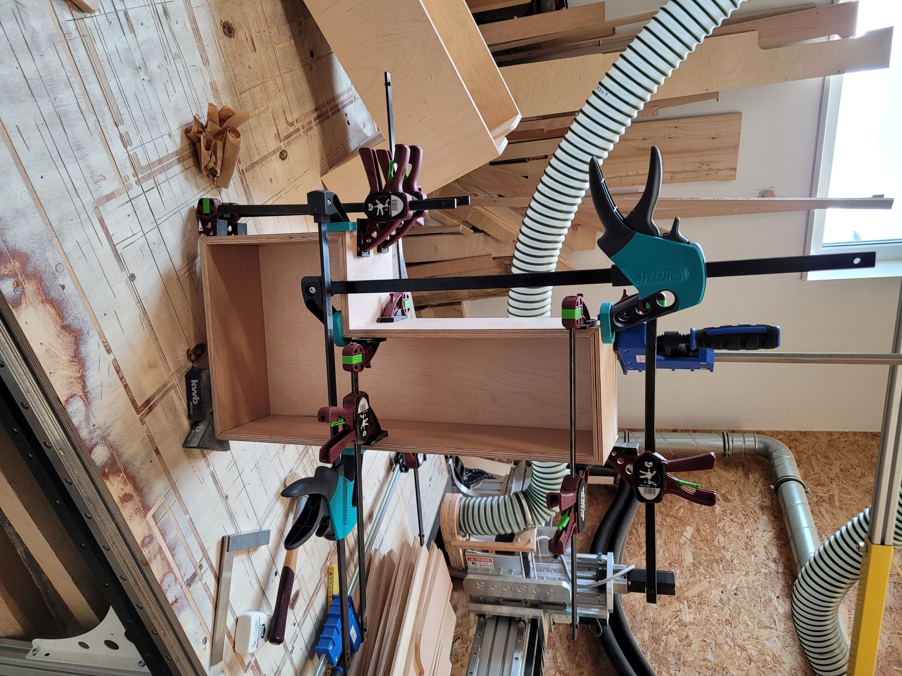

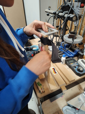

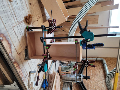

Dort wurden dann die Schubladen gebaut
Arbeitsvorbereitung
Arbeitsvorbereitung

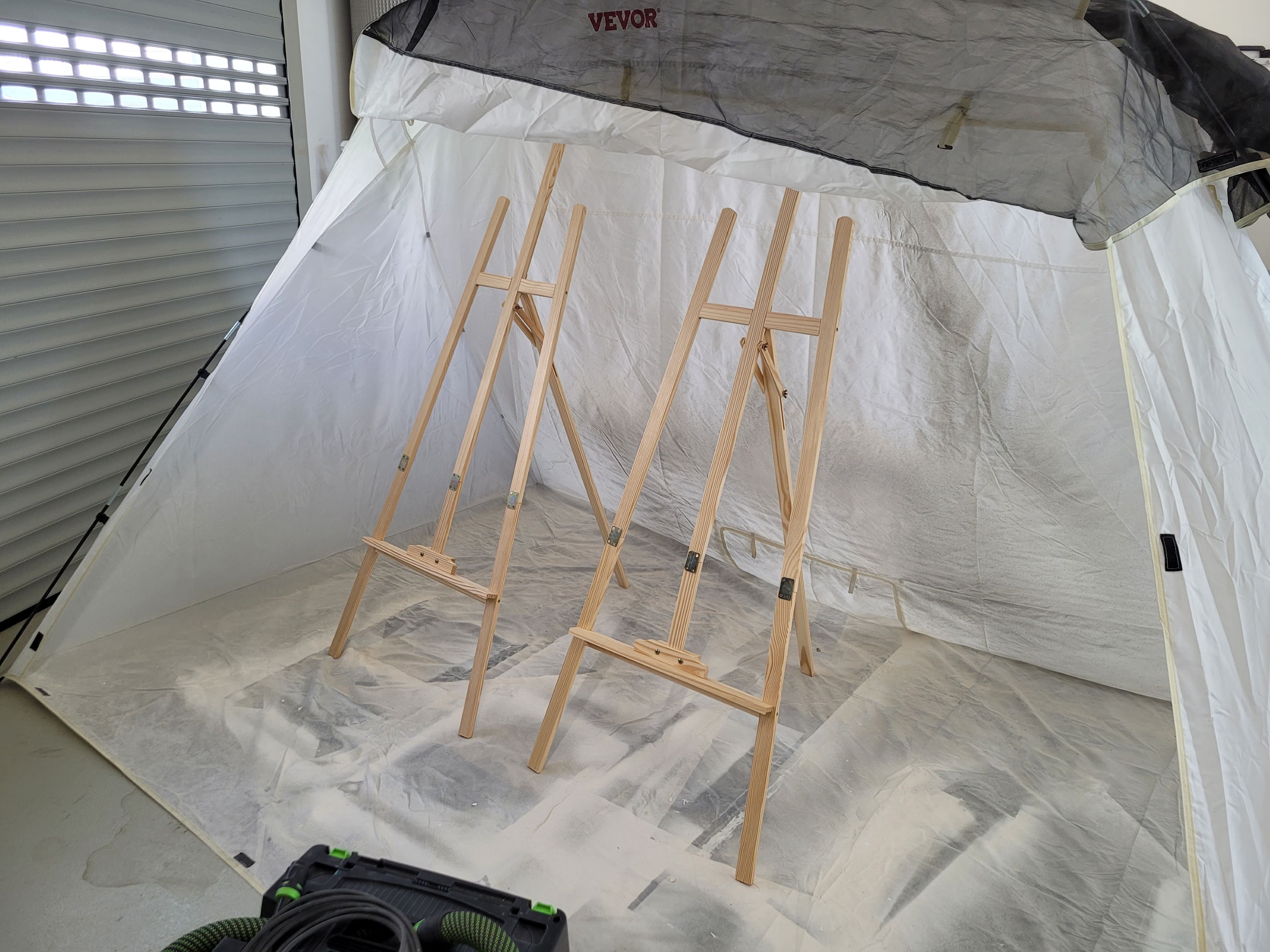

Dito an den Wochenenden. Da die Küche eh nochmal raus musste wegen "Passt nicht" konnte ich die auch noch mal mit 400er Papier abziehen und nachlackieren.

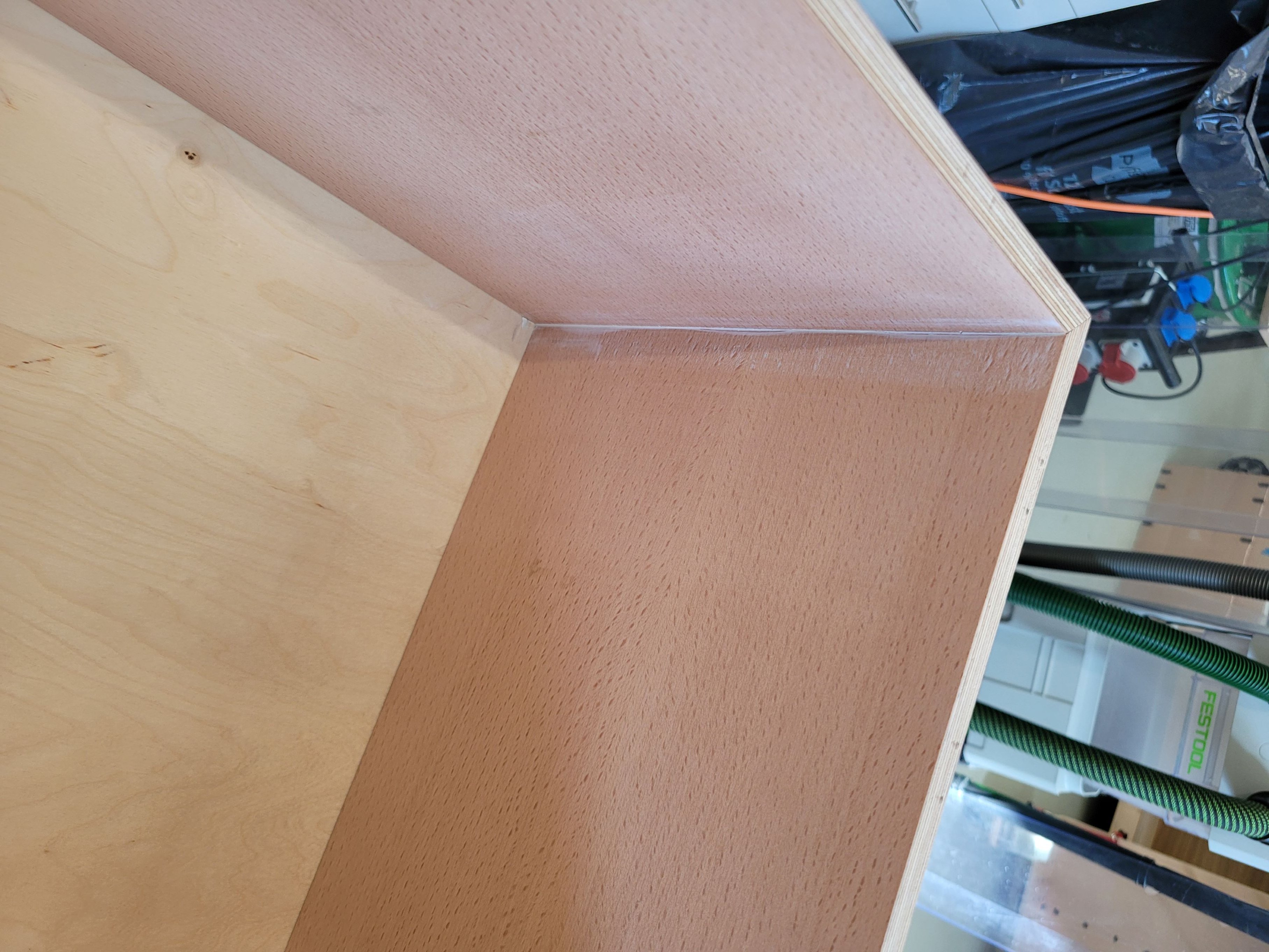

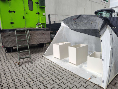

Aufgrund der Hitzeentwicklung an der Düse der Spray Gun hat sich der Lack irgendwie suboptimal verarbeiten lassen mit dem Wagner Sprühsystem. Also nochmal den Kompressor aus der Werkstatt rausgefriemelt und mit 'nem Platten Reifen zum Auto gezerrt. Das Ding muss jetzt irgendwie von der Pfalz nach Hessen und ich habe schließlich nicht Fahrzeugtechnik studiert weil ich so viel Spaß an Schuhsohlen habe....
Das reinhieven in den Kofferraum war alleine ein weeeeeenig herausfordernd, sollte aber ohne Kratzer geklappt haben.
Dann ein drittes Mal die Küche lackiert
2. Lack Schicht
2. Lack Schicht
und das Ergebnis für gut befunden.

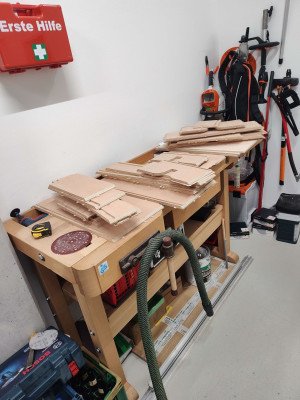

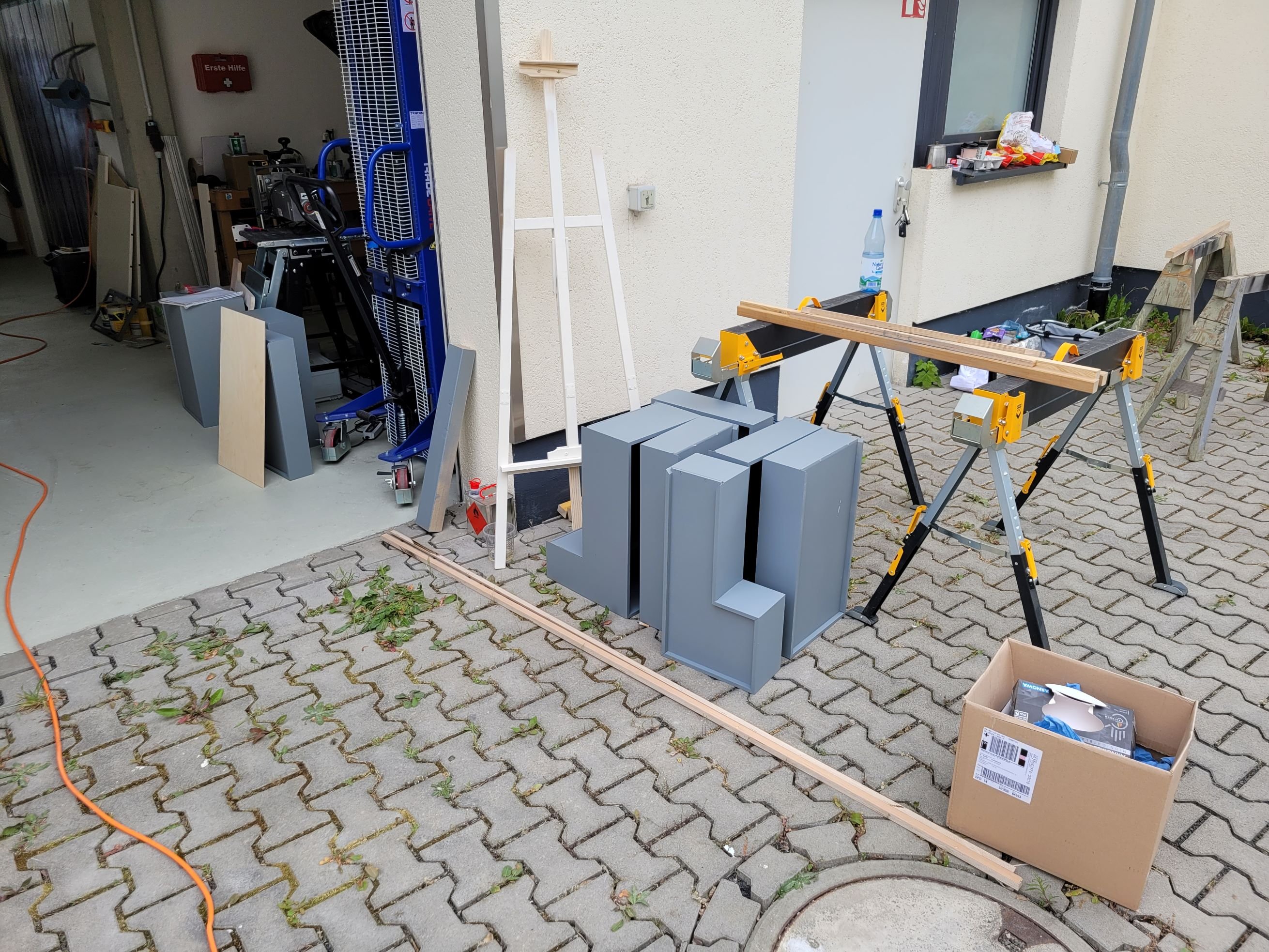

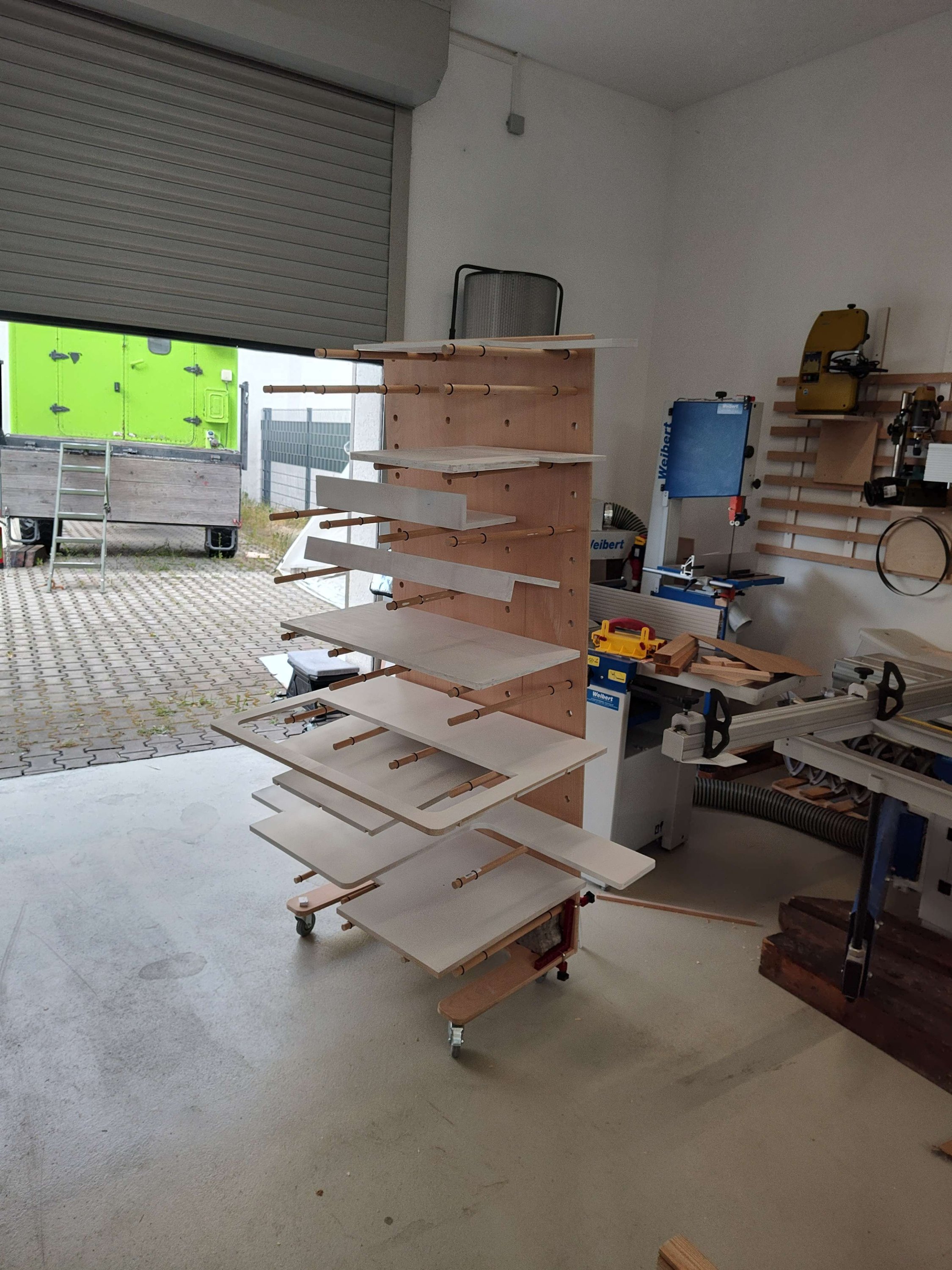

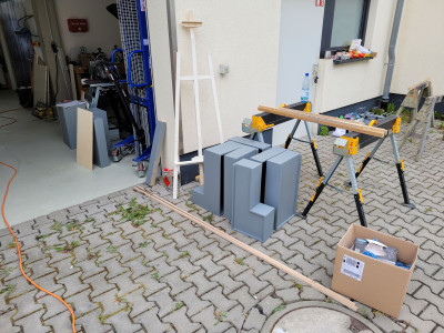

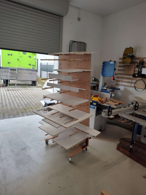

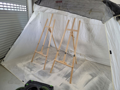

Für den ganzen Kleinscheiß hatte Pit nicht nur eine tolle Idee mit dem Trocknungsregal umgesetzt, nein auch dank zweier Staffeleien ging das lackieren und Grundieren auf einmal deutlich leichter von Hand.
Staffleien
Staffleien

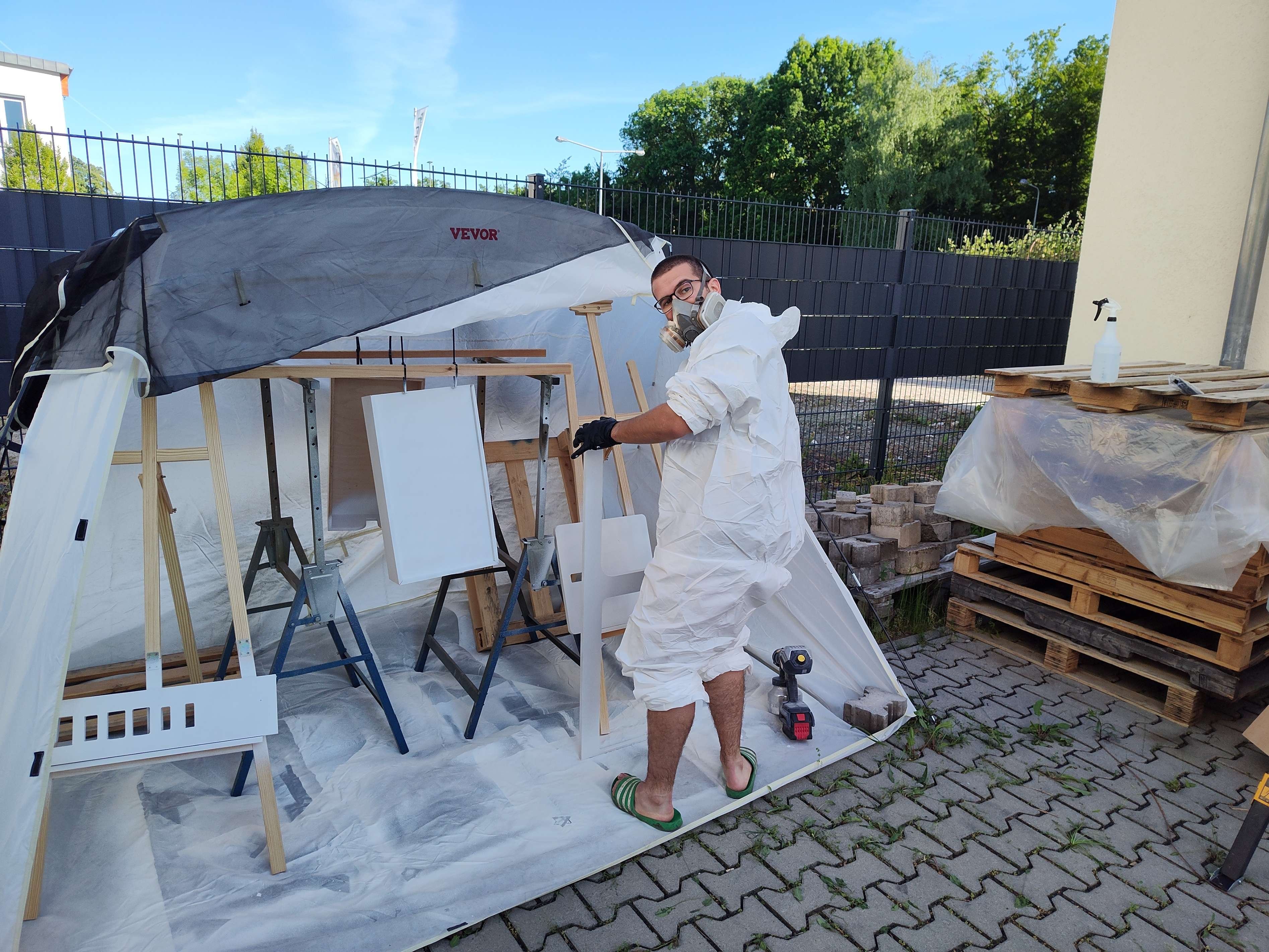

Lackieren
Lackieren
Trotzdem, von der erhofften Zeit- und Kostenersparnis wie weiter oben erwähnt habe ich auf einmal nix mehr gespührt
Trocknungsgestell
Trocknungsgestell

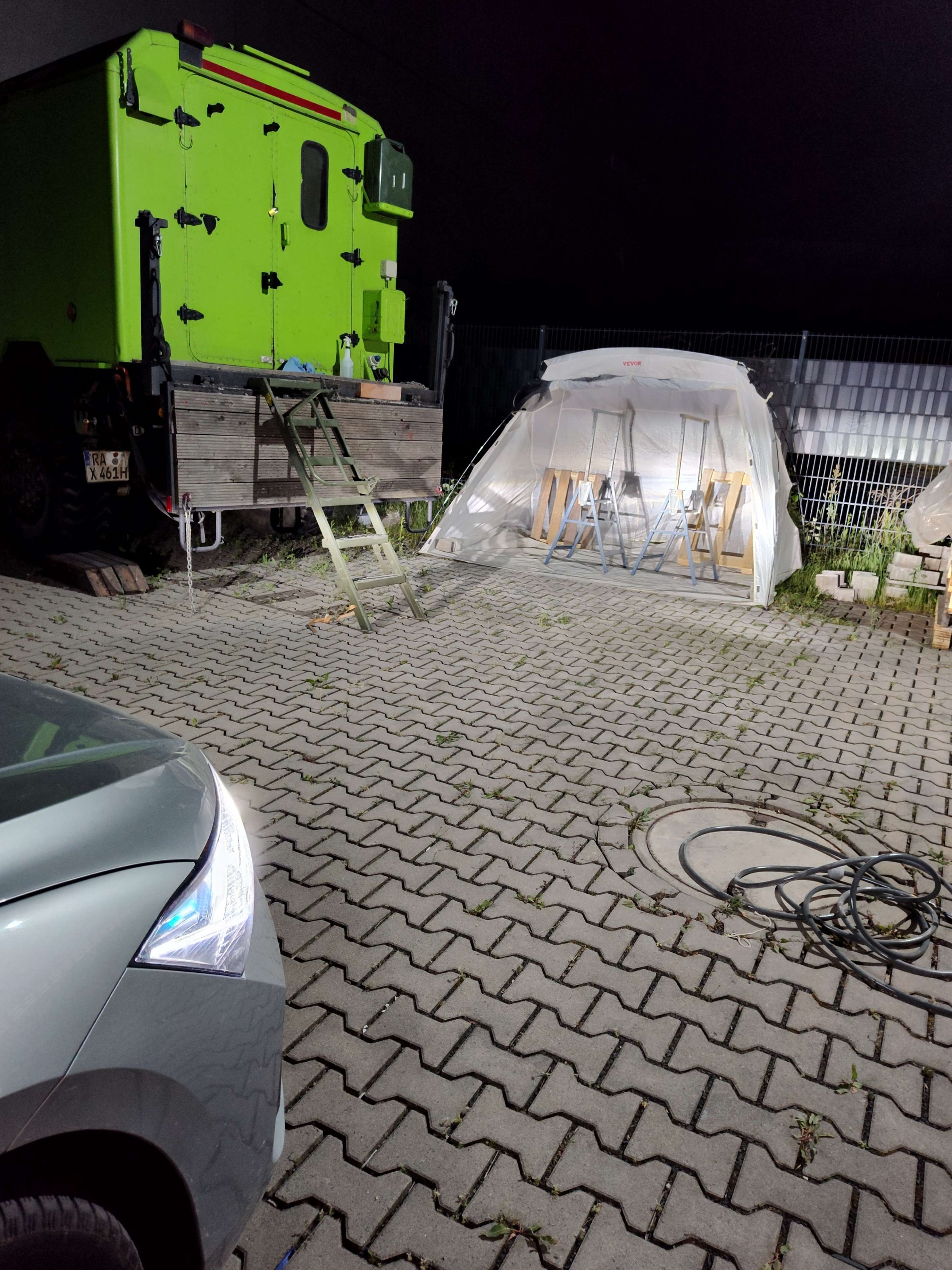

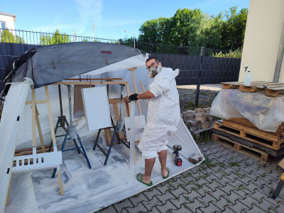

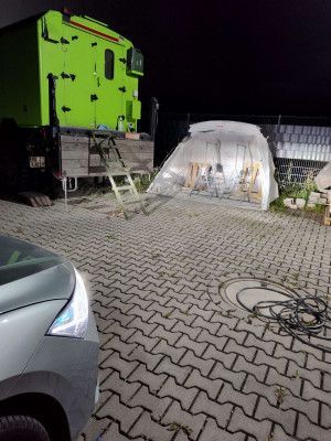

So wurde Wochenende für Wochenende, mit Lackieren verbracht. Und weil der Tag nur 24 Stunden hat, muss man ab und an auch die Nacht dazu nehmen
Zur Not wird im Fernlicht lackiert
:D
Ich will ehrlicherweise nicht wissen, wie oft ich für die Aktion in Hessen war. Aber hey, heimwärts gings in der Regel spät genug um 'nen ordentlichen 160er Schnitt hinzulegen :angel:

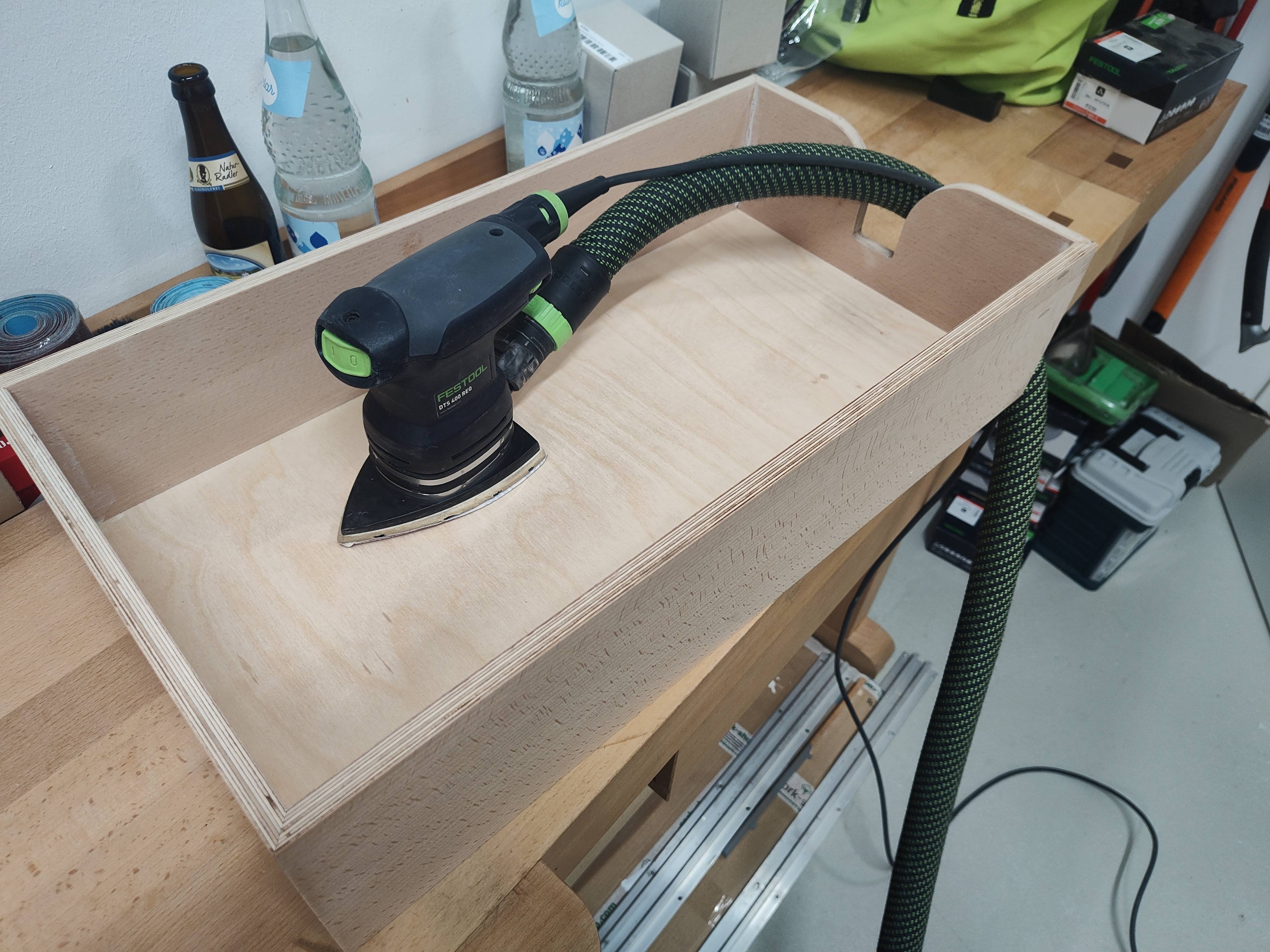

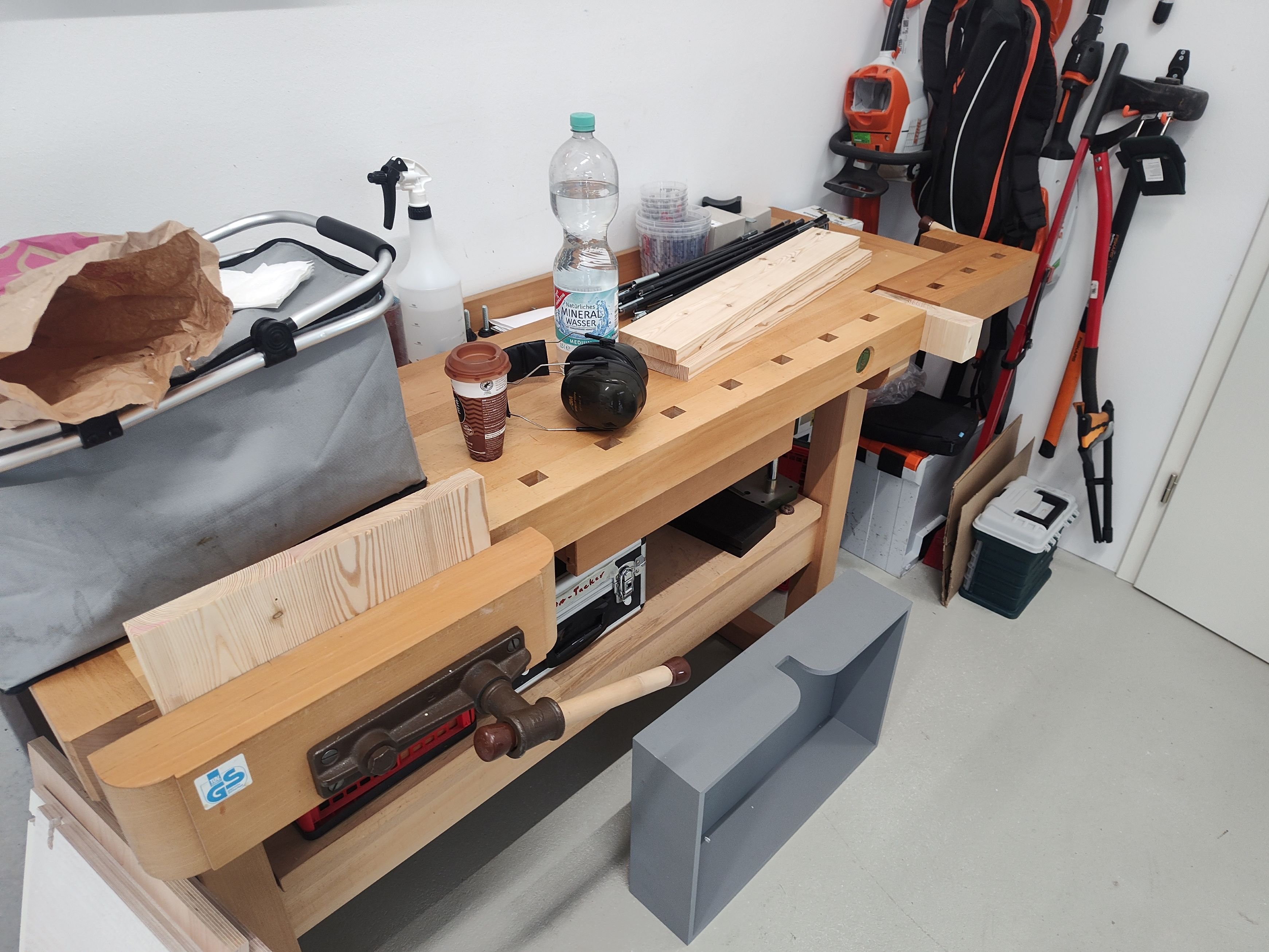

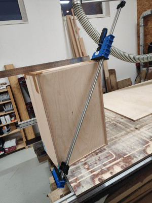

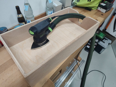

Um aus den Erfahrungen unserer häuslichen Küche zu lernen haben wir die Schubladen dann nicht in dem 2k Lack System gespritzt sondern in einem hellgrau aus dem gleichen Farbsystem wie der Küchensockel hergestellt wurde
Schubladen
Schubladen
So sieht man hoffentlich weniger Dreck in den Schubladen

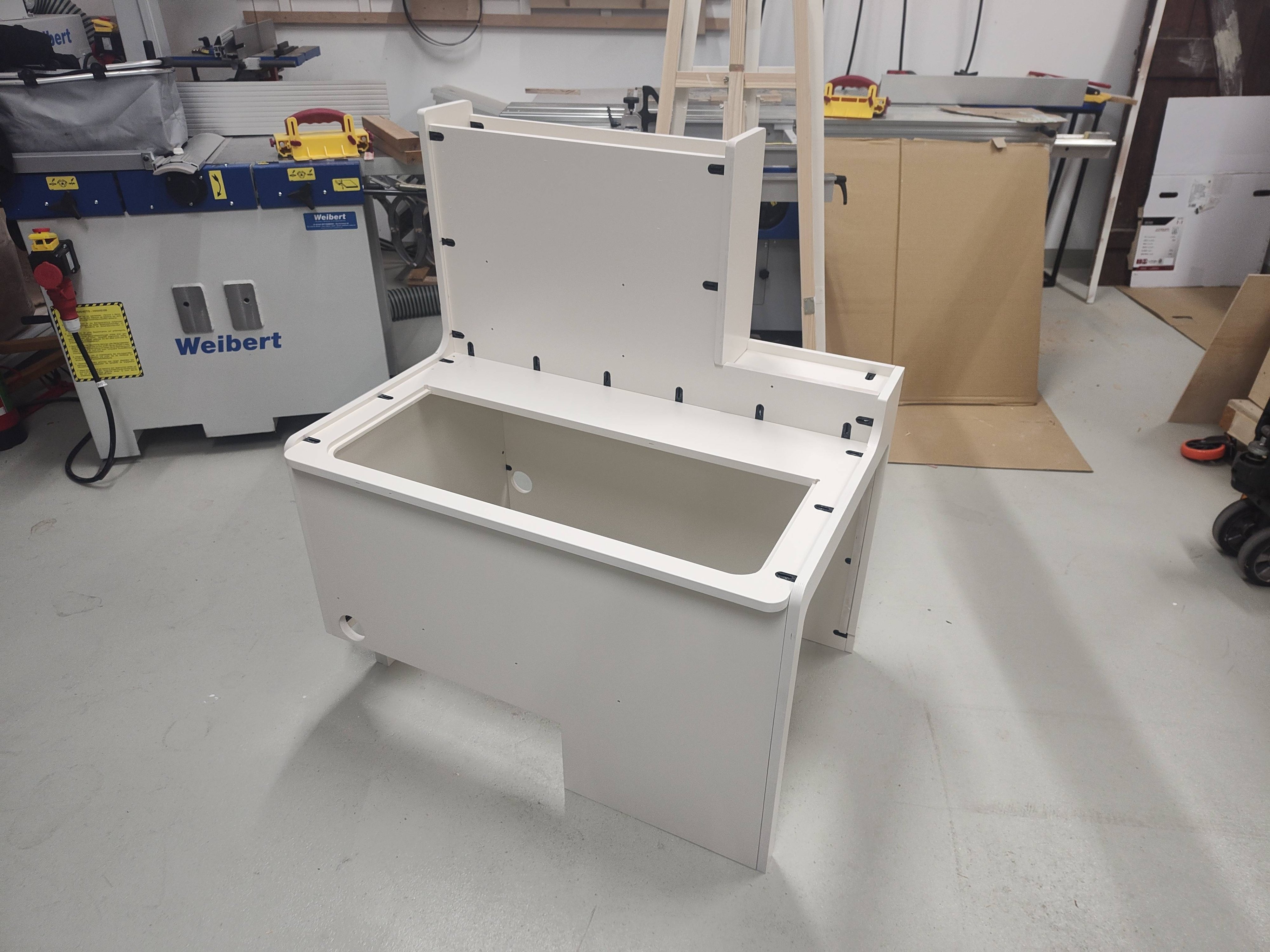

Nachdem die Lackiererei Mitte Mai endlich weniger wurde und Ende Mai das erste Treffen und Anfang Juni das erste Festival anstand, das Auto aber noch immer in Hessen stand, wurde der Zeitdruck nur minimal größer :)
Also auf noch mehr Sport verzichtet und noch mehr Feierabende gingen fürs fertigstellen von Elke drauf.

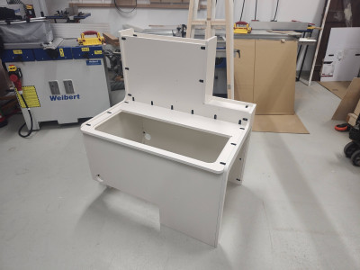

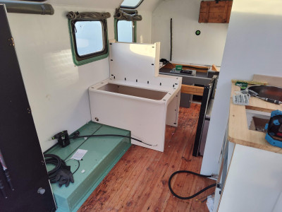

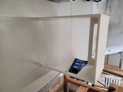

Zum Glück hatte sich Pit in einer Ruhigen Minute Gedanken zum Batterieschrank gemacht der einen Einbau in den Kat durch seine Breite zu verhindern wusste.
der Übeltäter
der Übeltäter

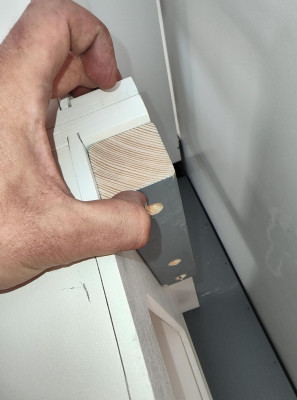

So hat Pit den lackierten Schrank dank der Cabineos kurzerhand auseinandergebaut
Den Deckel eingekürzt und mit Lamellos versehen
Eingekürzter Deckel
Eingekürzter Deckel
und dann mal eben alleine ins Auto gehievt
Anprobe. passt.
Anprobe. passt.
Deckel drauf
Und das Spaltmaß für gut befunden.

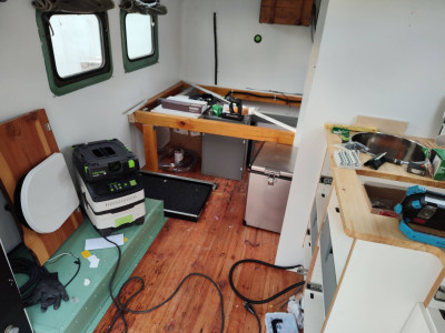

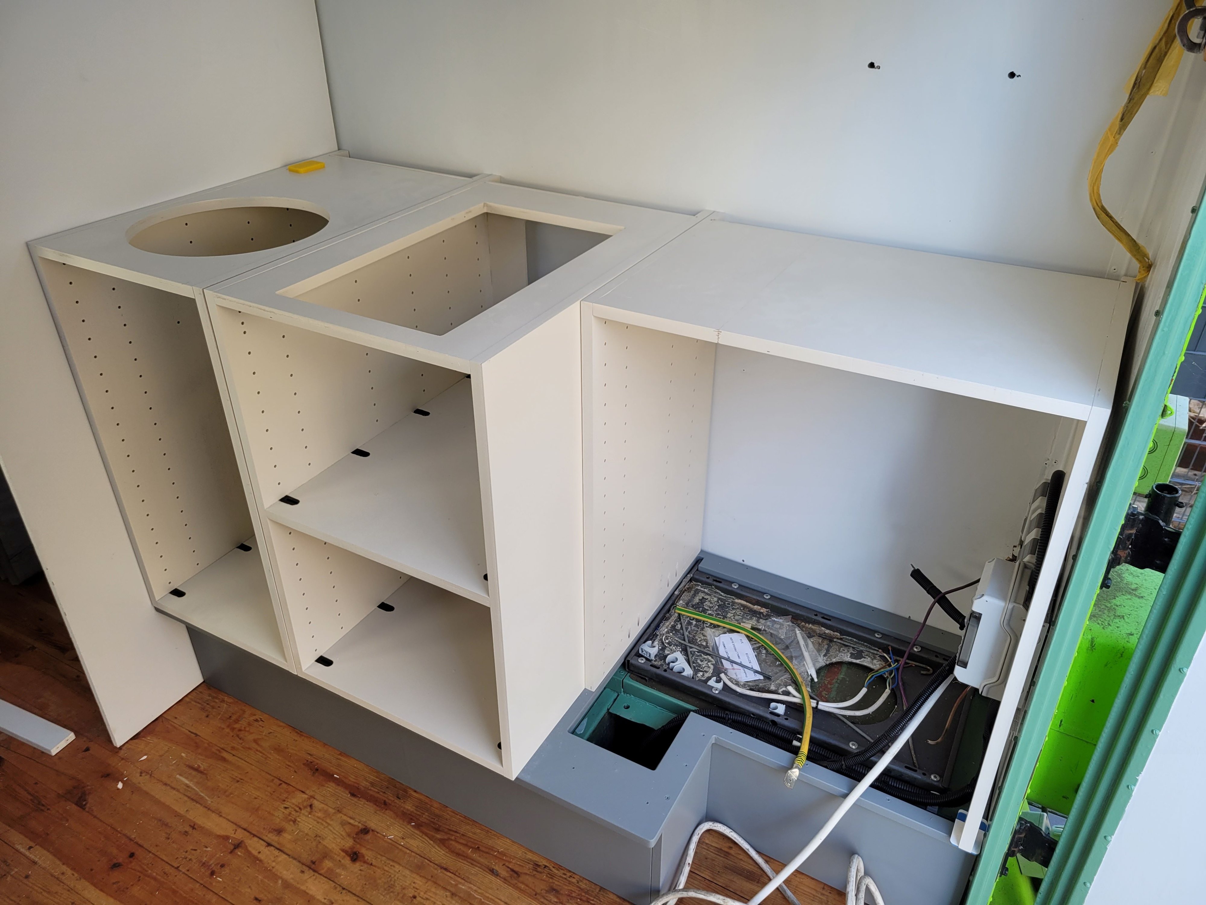

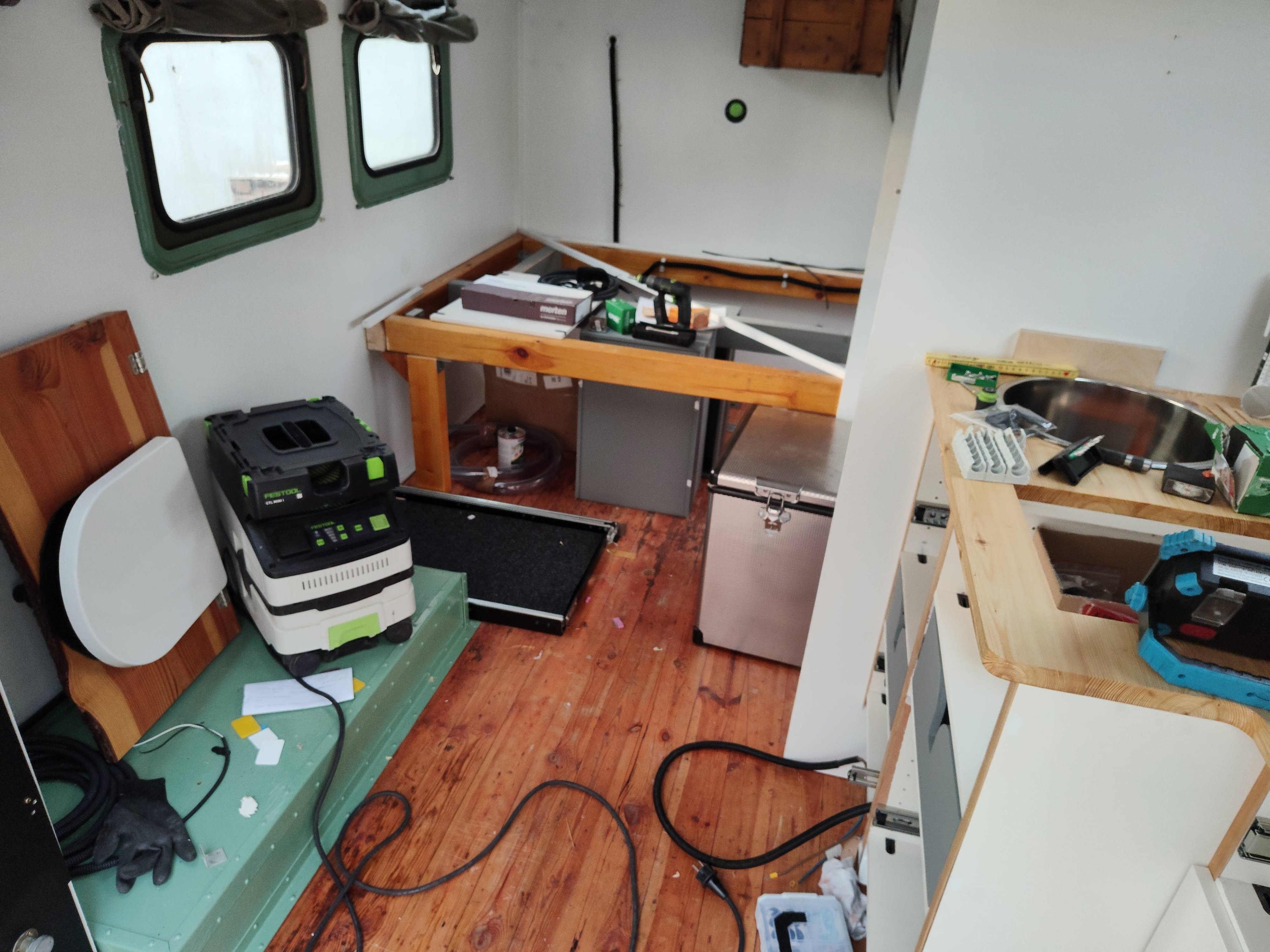

Also hatten wir Küche im Auto, aber noch nicht fest,
Küche, diesmal wieder ohne Deckel

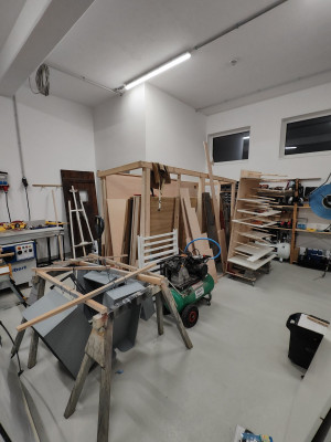

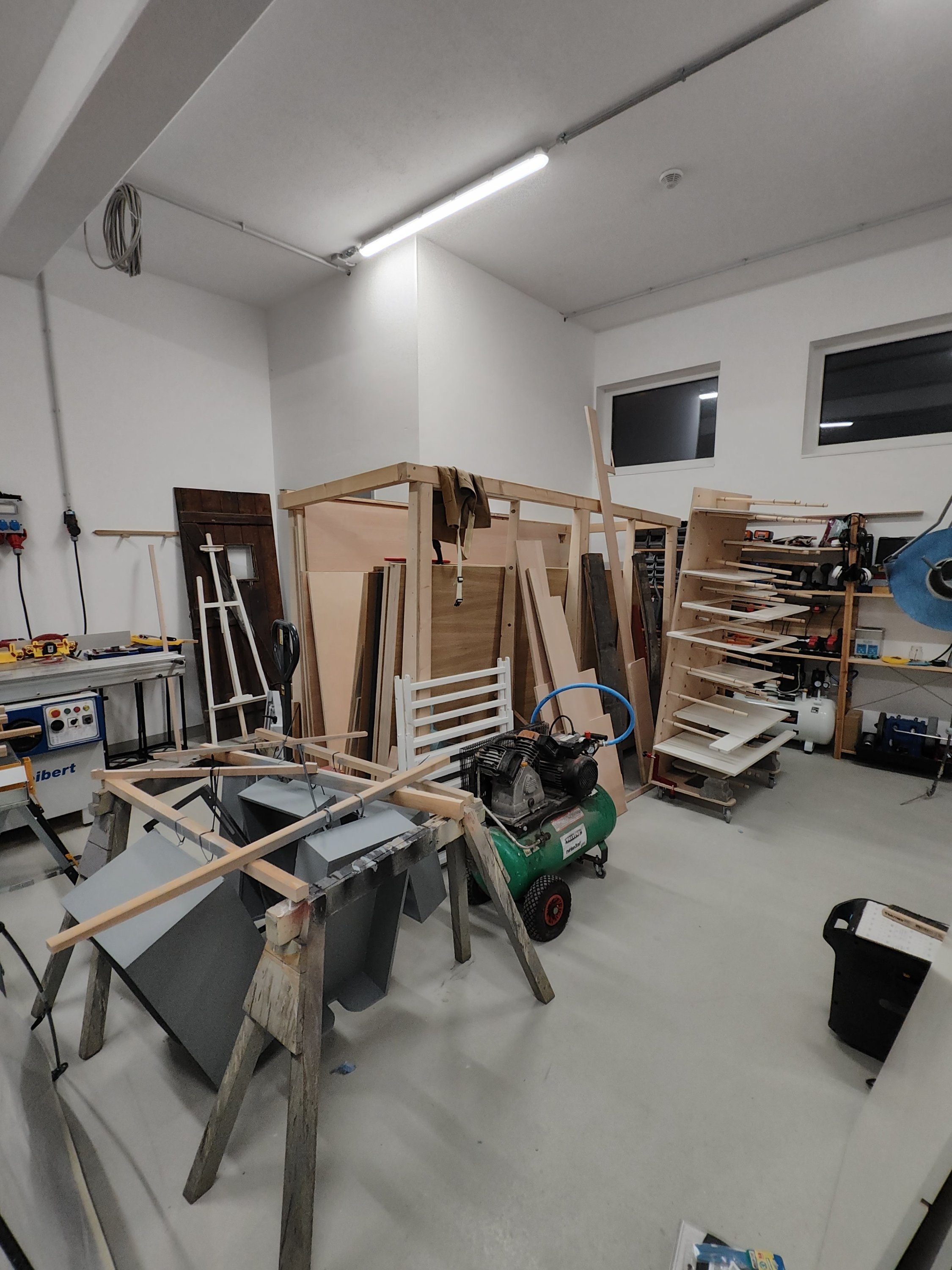

eine Werkstatt die Dresden '45 starke Konkurrenz machte,
gesammelte Werke
gesammelte Werke
ein Wohnzimmer in dem Tanzen per se vorbei war da ein Haufen Kisten mit Ausbauzeug im Weg stand
und nicht einmal ein Bett im Auto nutzbar.
Also erst Mal dafür sorgen dass die Projekte nicht ausgehen und die nächste Baustelle aufgerissen.

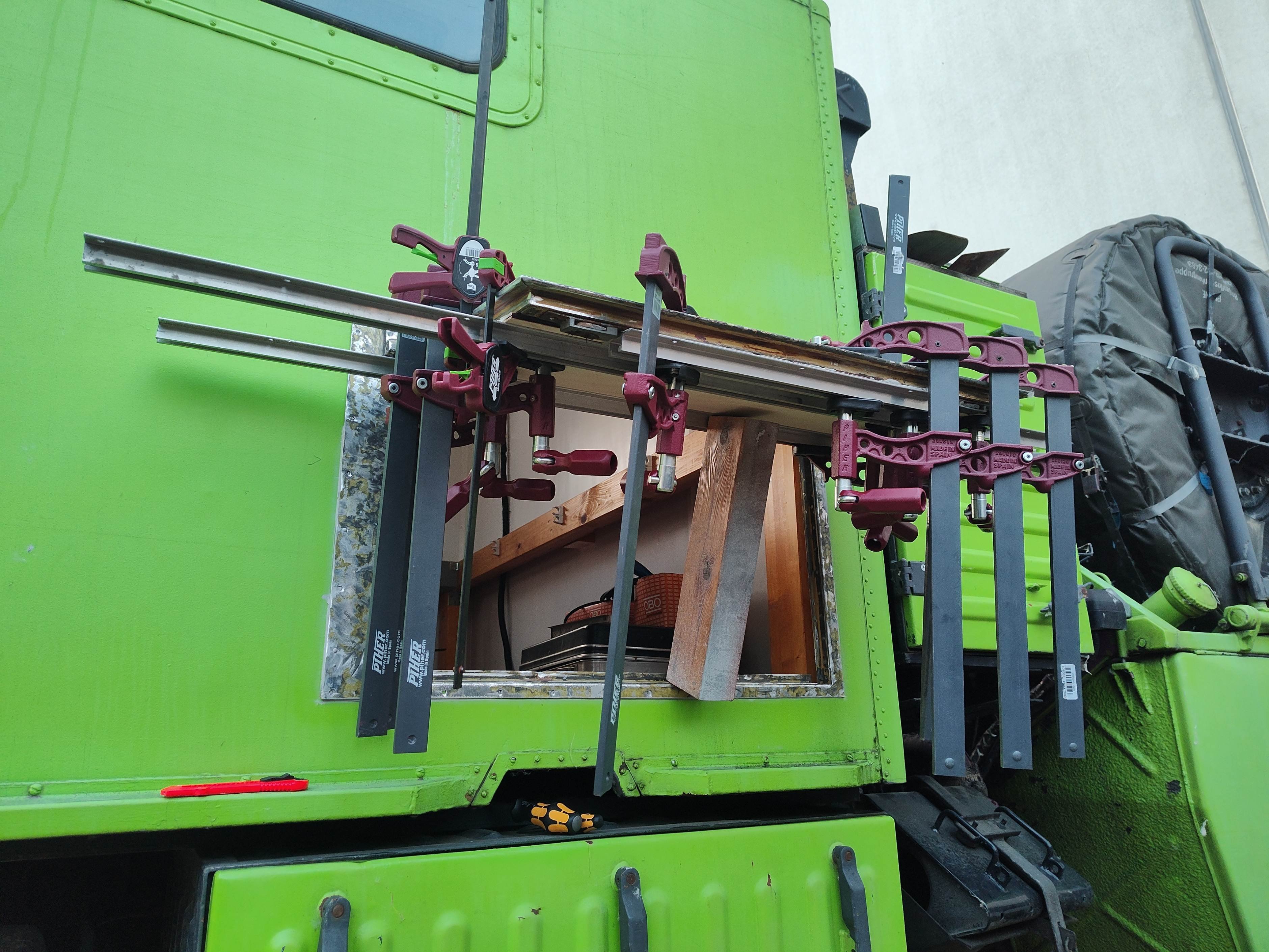

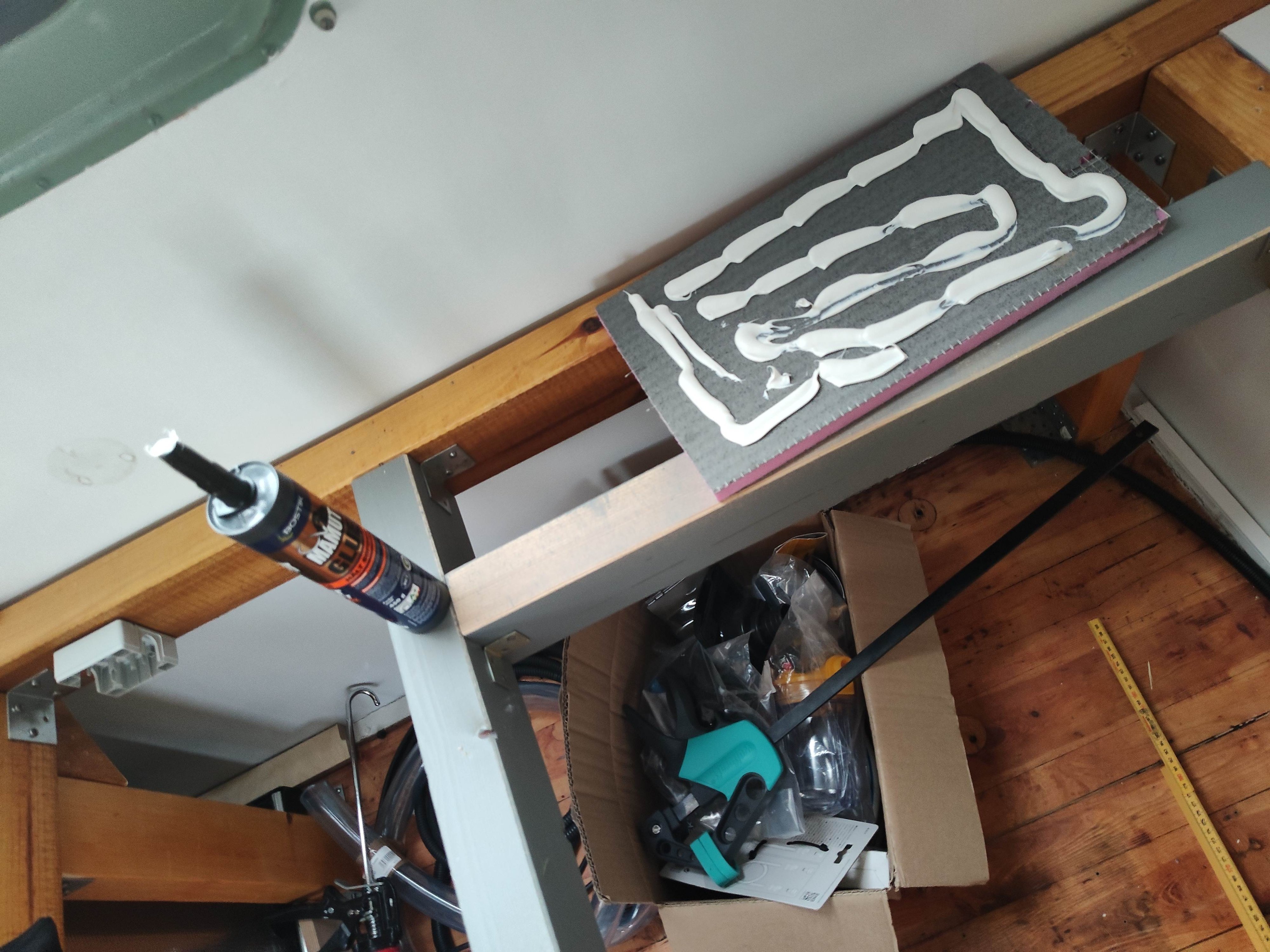

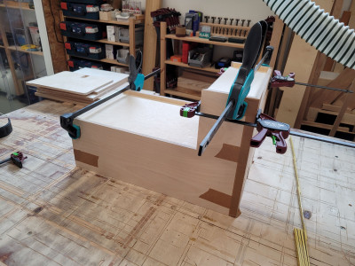

Eine Verkleidung der Stauklappe musste her.
Da das nackte Aluminium jetzt nicht soooo der Knüller ist was Haptik und WAF anging auf dem Speicher gekramt und festgestellt das die Dämmung mittlerweile wieder im Schwarzwald liegt.
Also im Schwarzwald ein Stück Dämmung holen gefahren, angepasst und eingeklebt
Dämmung
Dämmung

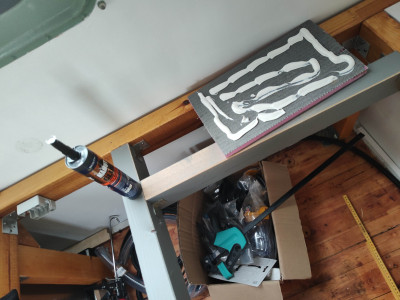

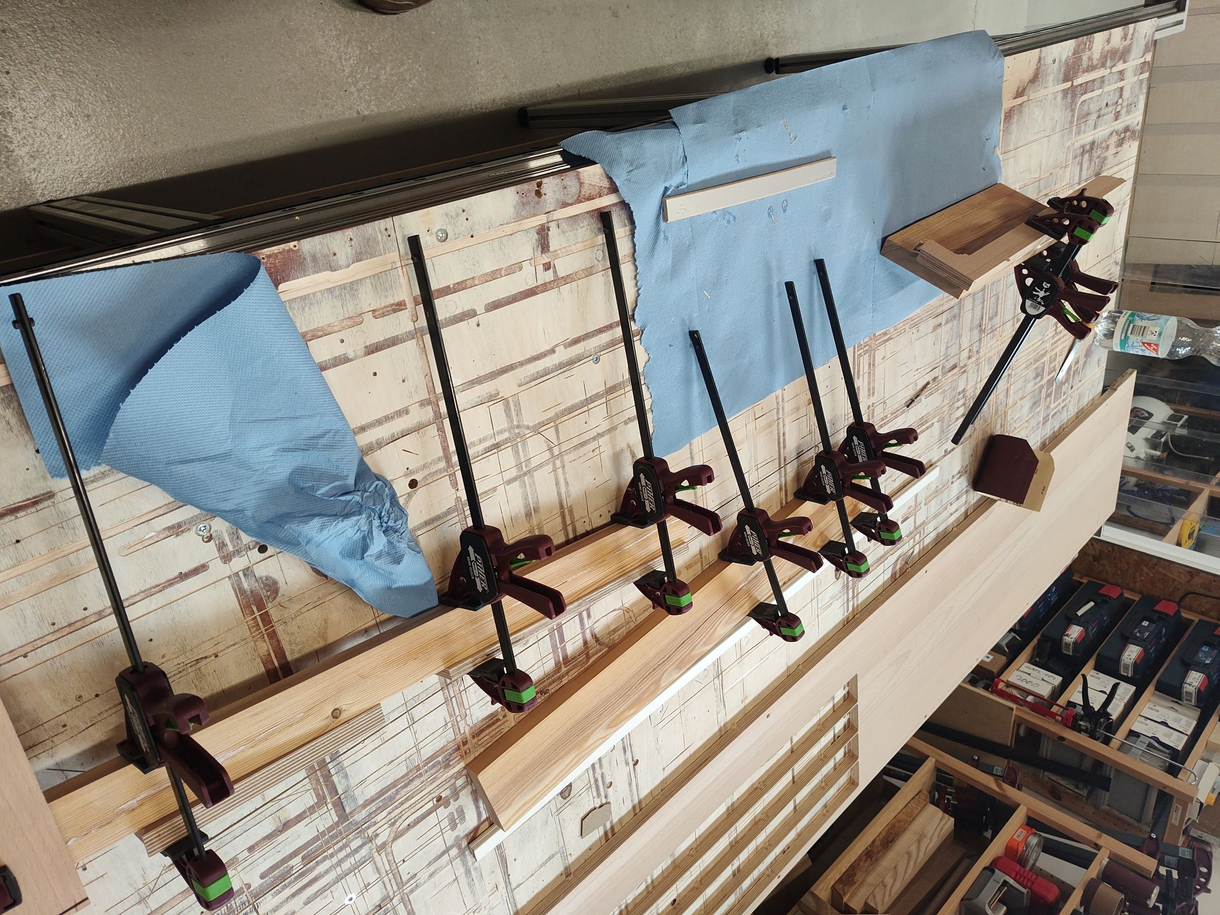

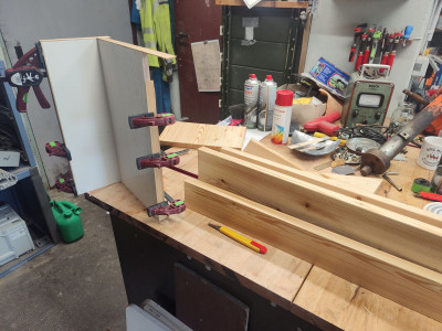

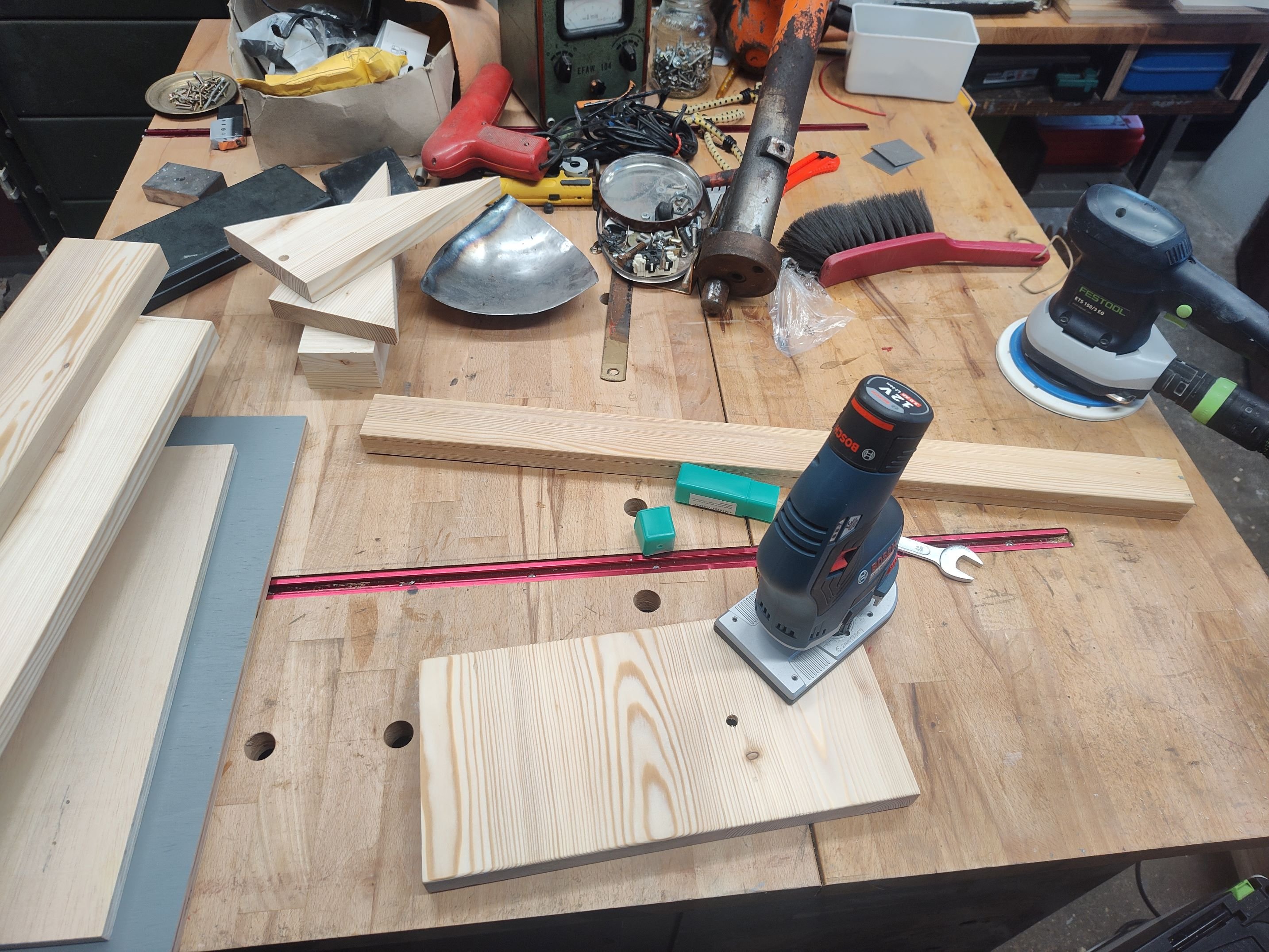

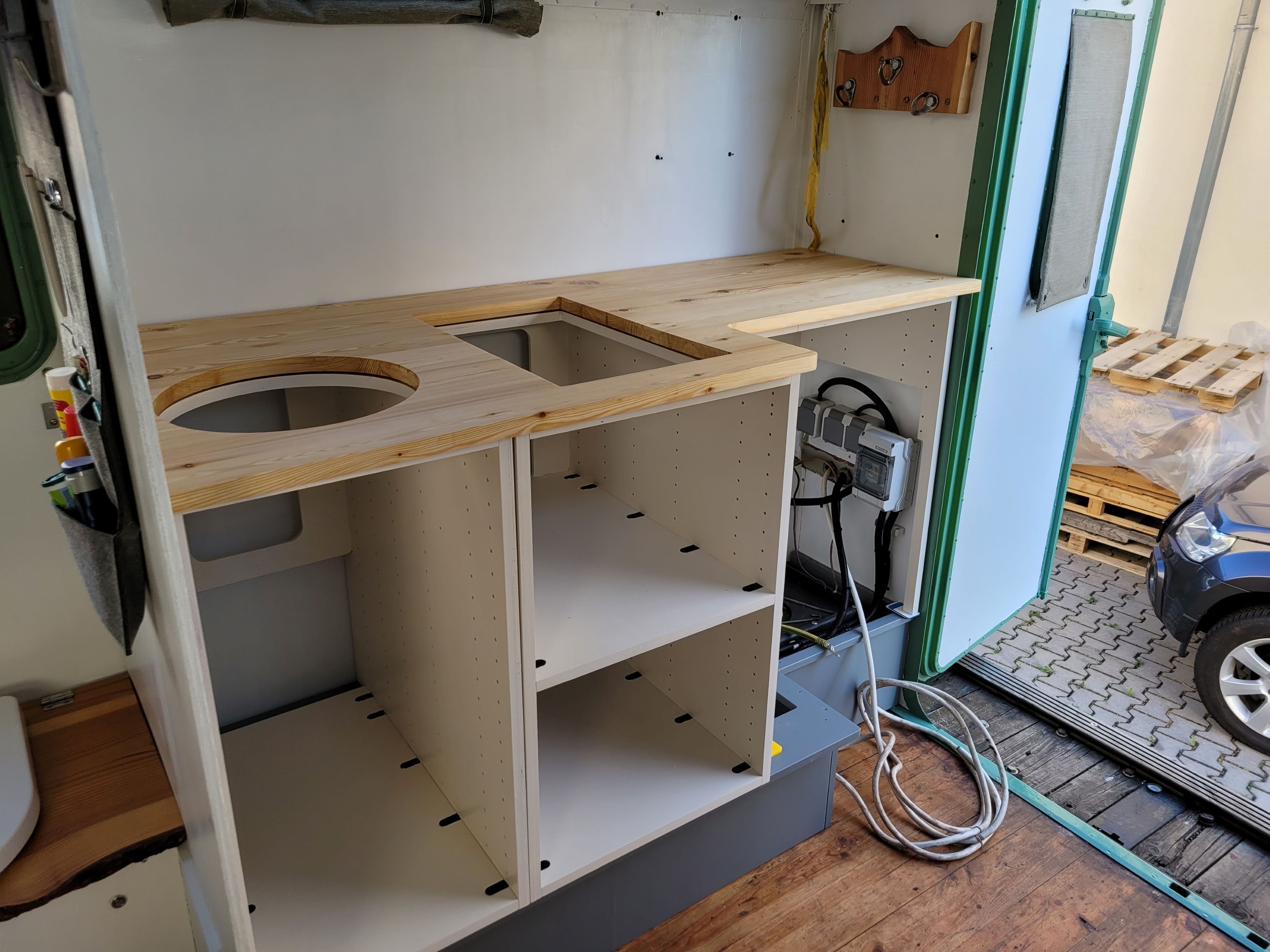

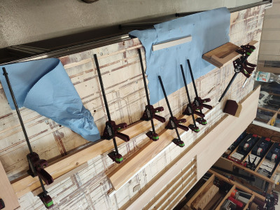

Für die Schöner Wohnen Abteilung noch eine Holzplatte zugeschnitten, geschliffen und in der Stauklappe unter Zuhilfenahme ein klein Wenig Drucks an Ort und Stelle verklebt
wir haben zu wenig Pressen....

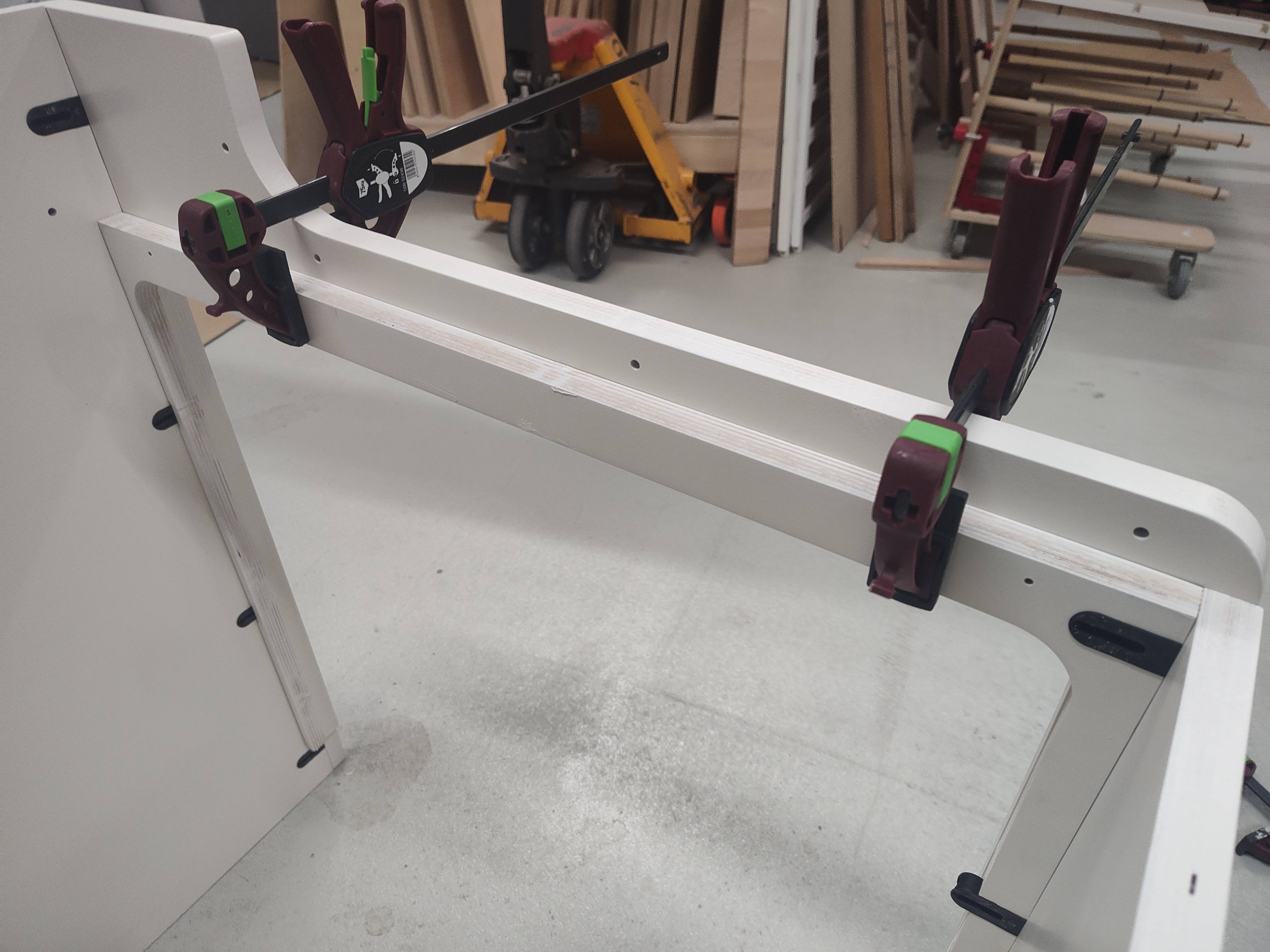

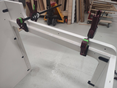

Danach dafür gesorgt, dass das Bett weniger Musik macht und ein wenig an der Versteifungen herumgespielt.
Also doch wieder die Winkel gesucht :angel:
Nach dem Trocknen die Einhandklemmen entfernt und das Ergbnis für Gut befunden. Jetzt fehlt nur noch Farbe.
Klappe Zu, Affe Tot
Klappe Zu, Affe Tot

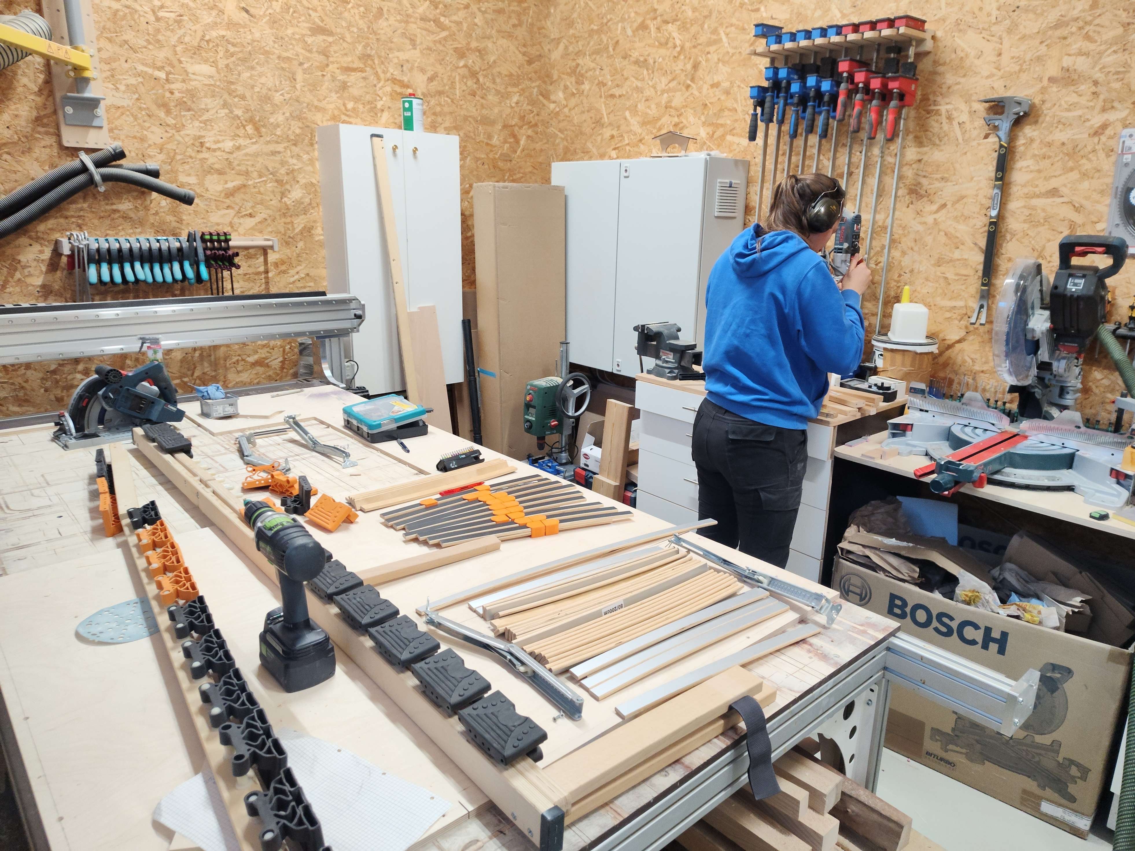

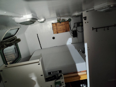

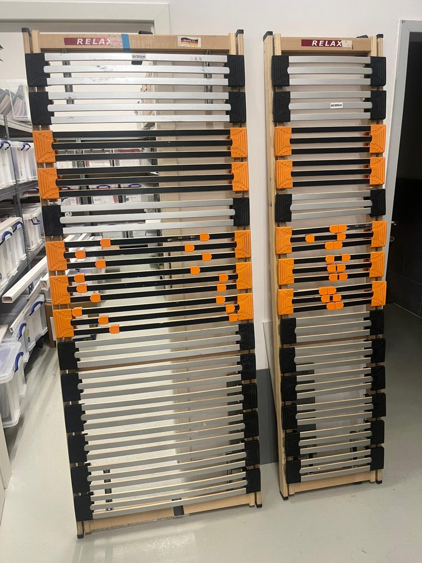

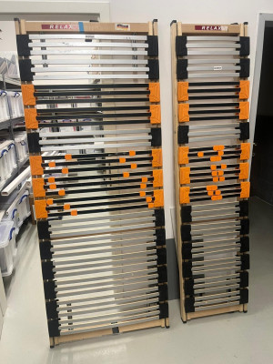

Da das Bett kleiner wurde hat der Lattenrost und die Matraze nimmer ins Auto gepasst.
Also auf Kleinanzeigen zwei 8ßer Lattenroste besorgt und einen davon auf 50cm eingekürzt.
erst den Lattenrost zerlegen
jede Leiste von Hand einkürzen
Und Zusammenbauen

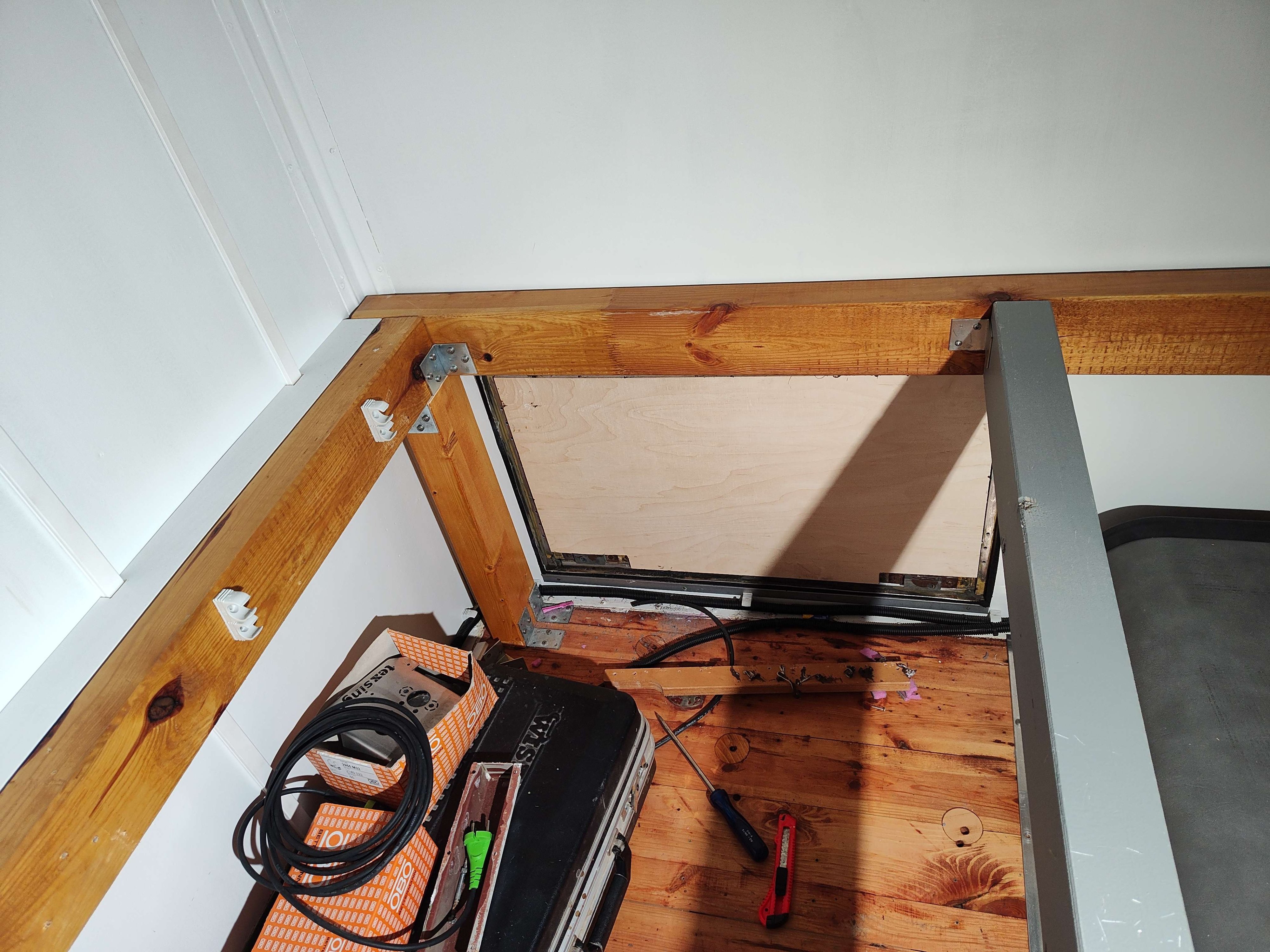

Während Vicy die Lattenroste vorbereitete musste die Küche noch Mal aus dem Einbauraum herausgezogen werden und die Wand dahinter abgeschliffen
Nur Stilecht in Birkenstock
Dann kleine Leisten angepasst
und die Küche an den Leisten an die Wand geklebt
Jetzt konnten die ersten Anleimer angeleimt, die ersten Schubladen und Fronten montiert werden
Zuammenbau
Zuammenbau

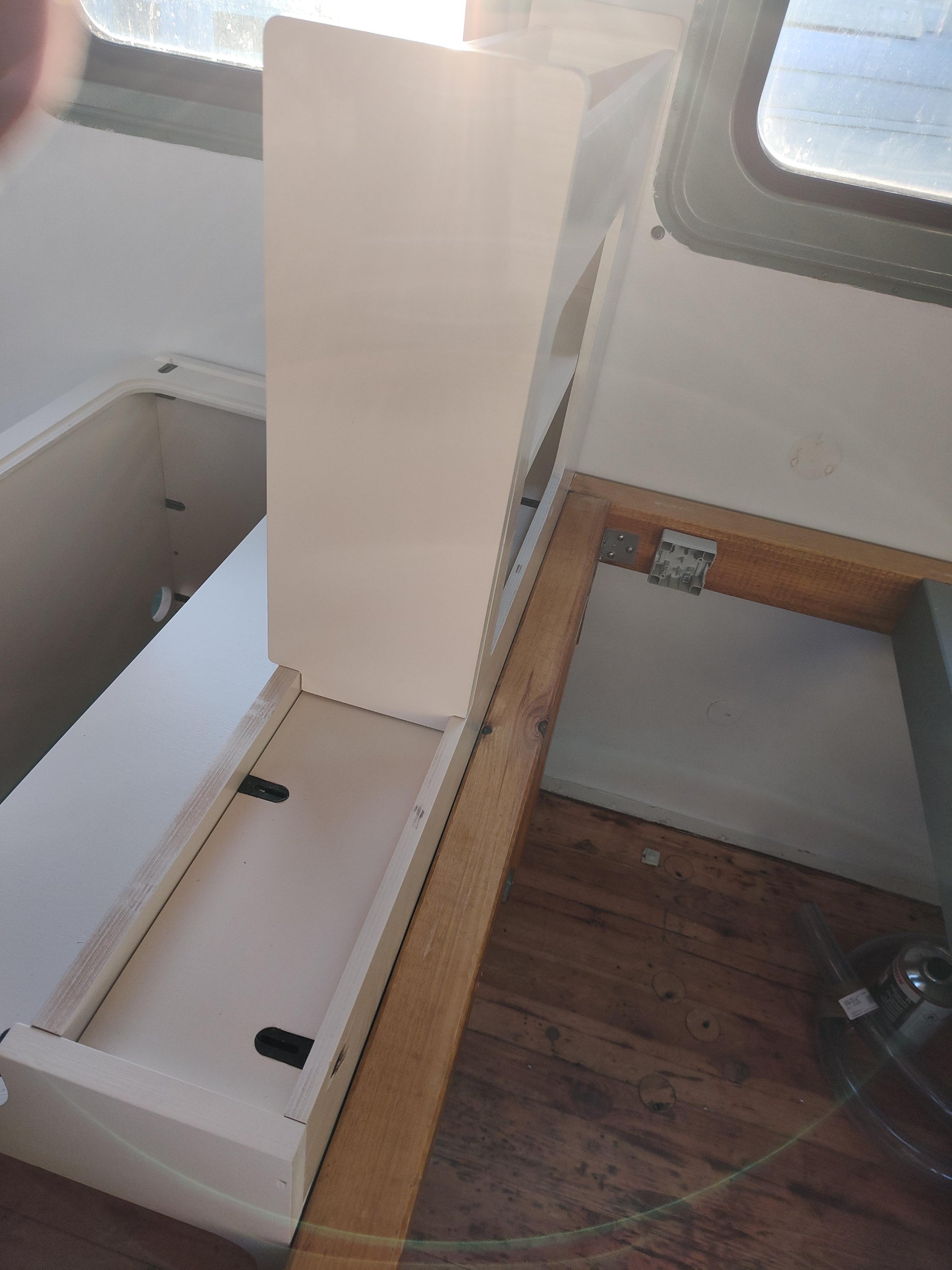

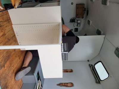

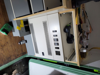

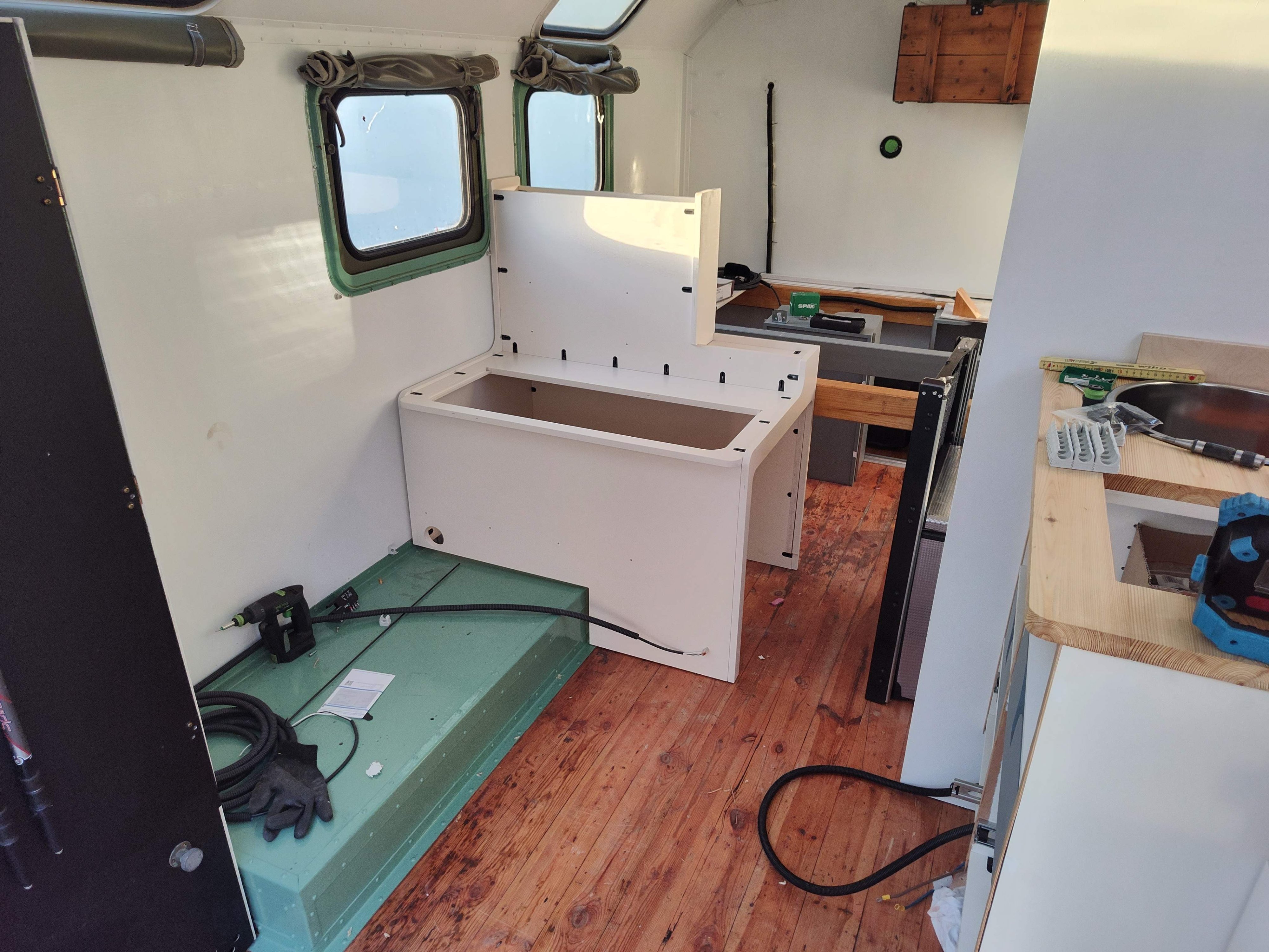

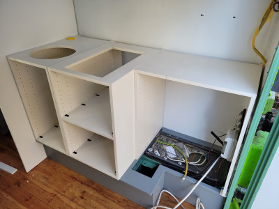

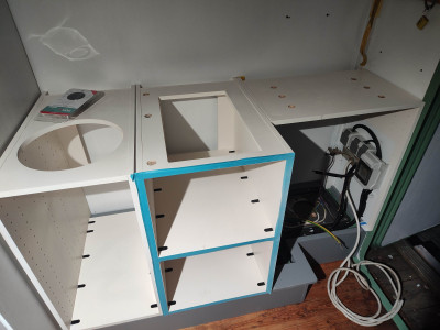

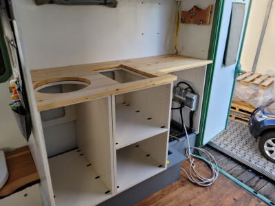

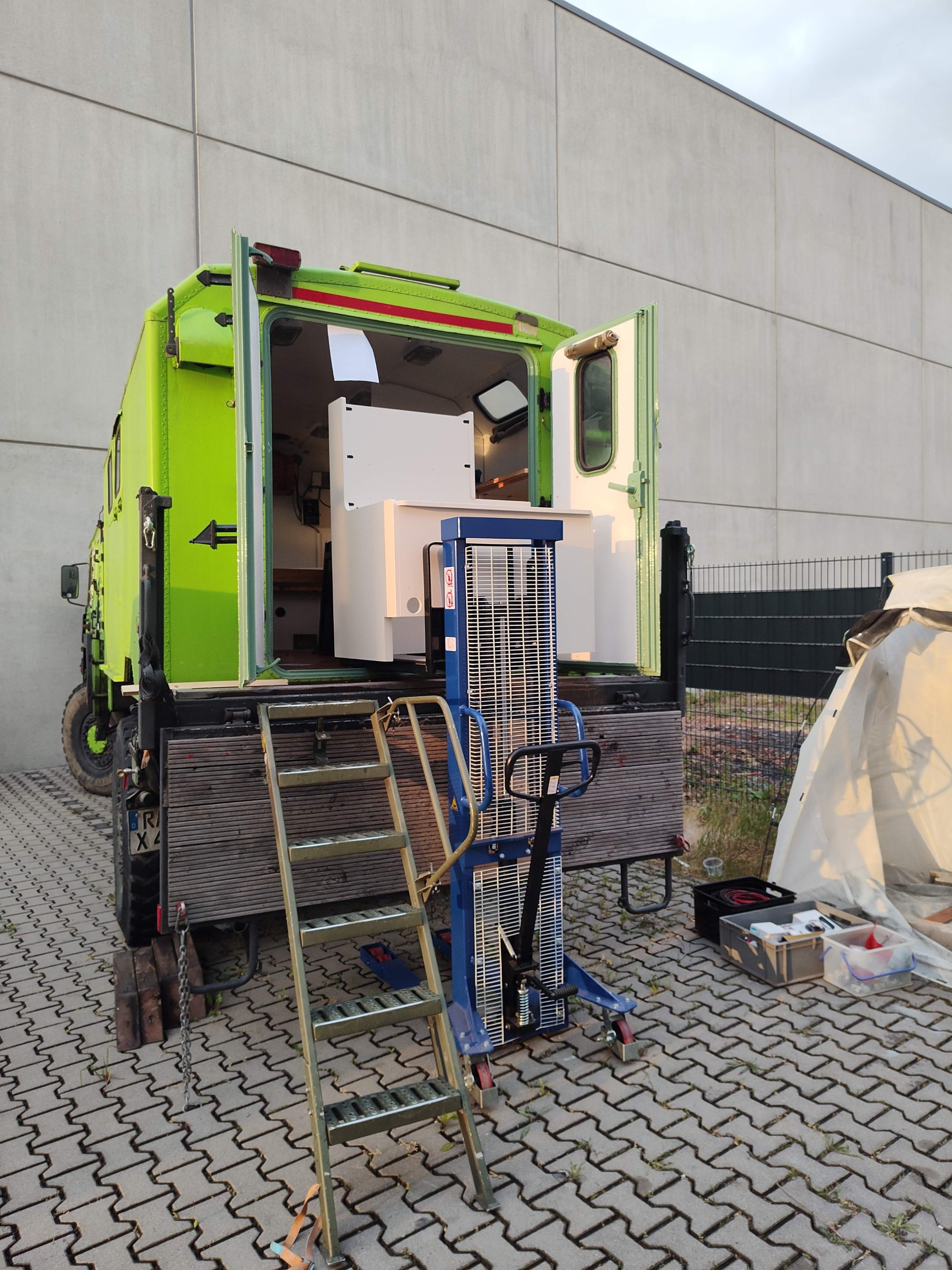

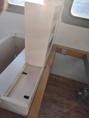

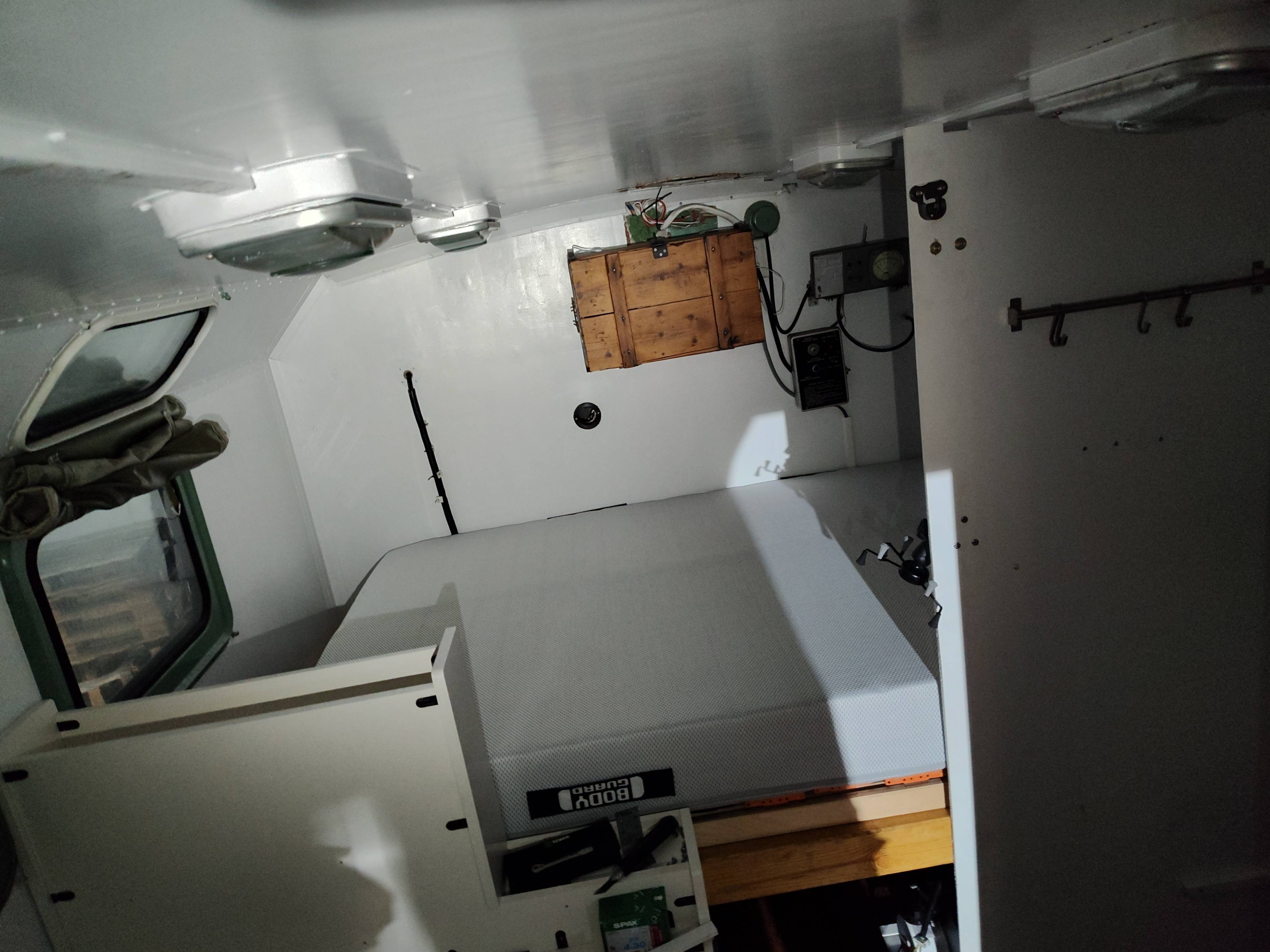

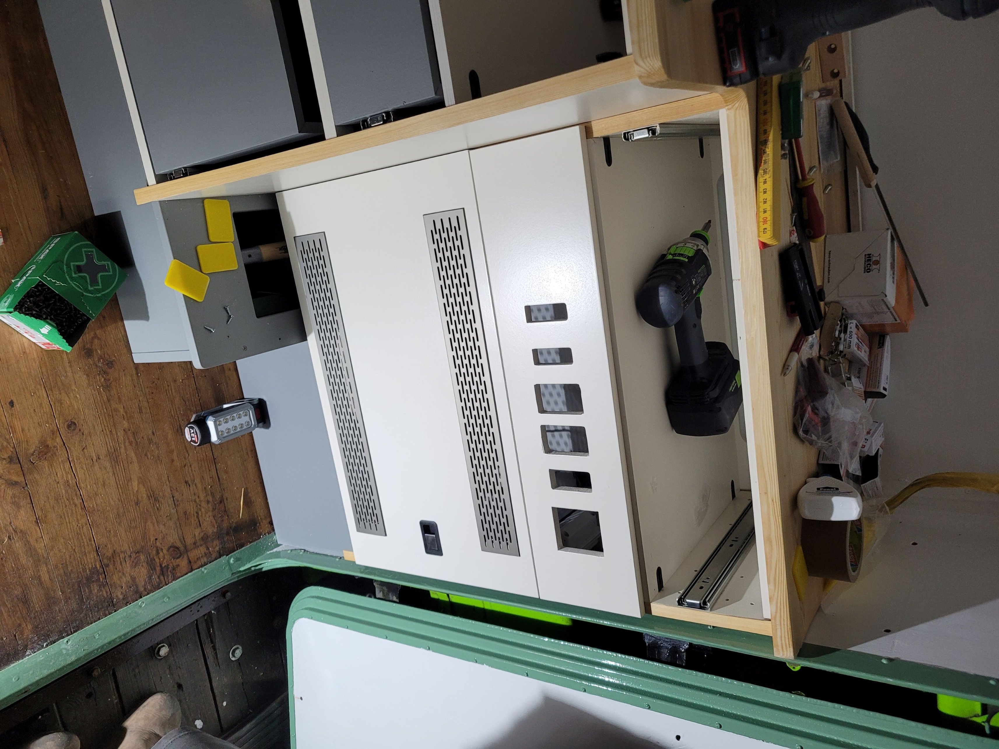

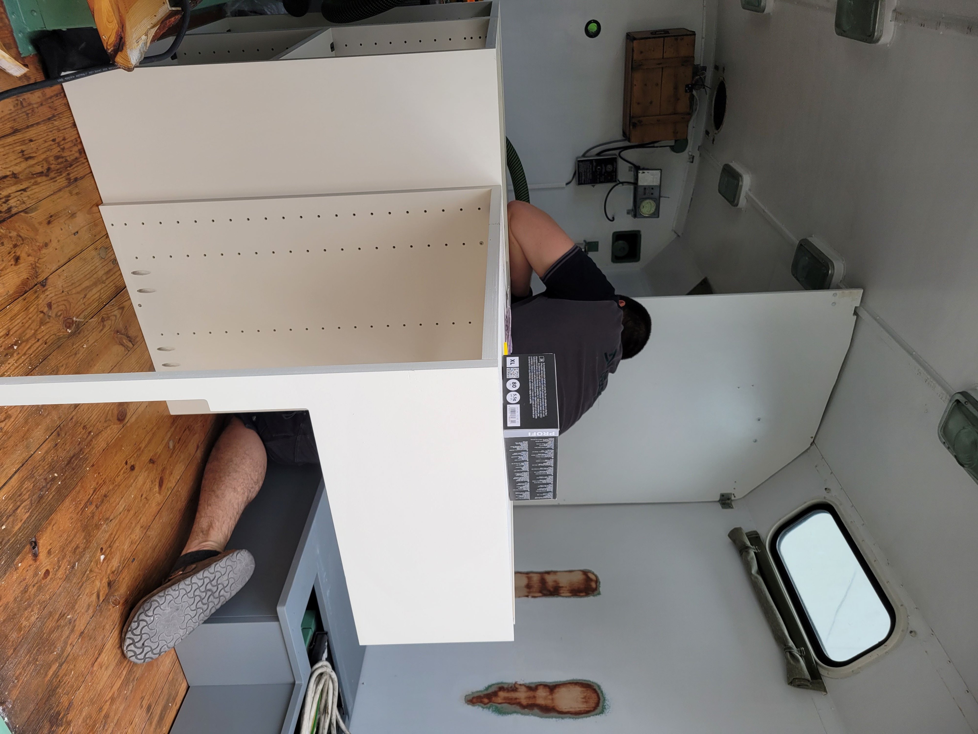

Dann ging es an den Zusammenbau der Möbel,
dank der Cabineos war das Zusammenbauen ein Kinderspiel!

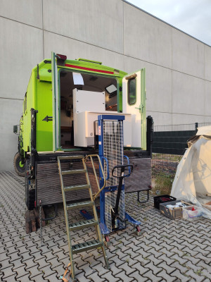

reinheben ins Auto
und Anprobe
Fitment ist für gut befunden
Reinwerfen von Lattenrost und Matraze

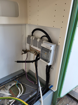

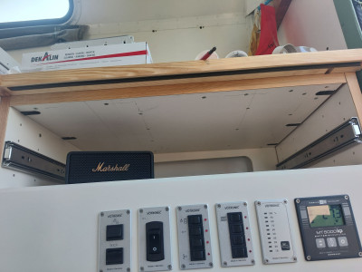

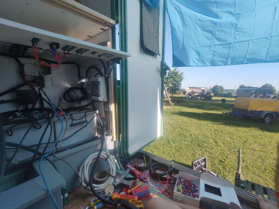

Einfassen der Fronten des Batteriekastens
Elektärak
Elektärak

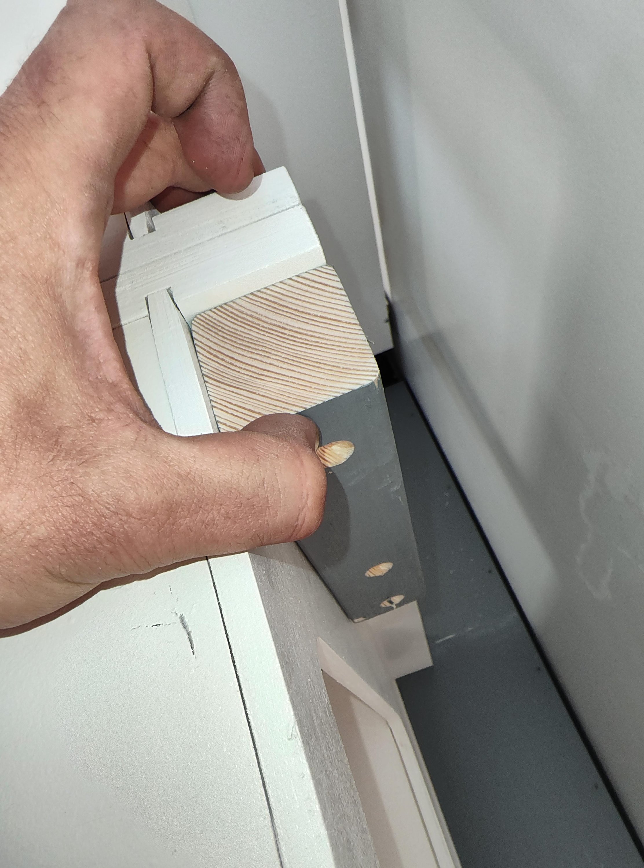

Da die Pushlocks durch den geänderten Oberbau des Batterieschranks nimmer griffen noch kurz ein "Fitzelchen" zurecht gesägt
und das Auto fertig für die schäbische Alb gemacht, Himmelfahrt stand an.

So sind wir mit fast fertigem Holzbau, verlegten Kabeln, aber ohne Batterien, ohne angeschlossenem Solar und ohne Wasser, aber ganz viel Spaß und Freude auf die Alb gefahren und haben ein paar tolle Tage mit Freunden verbracht.
Aber es wäre ja kein Urlaub wenn nicht wenigstens ein bisschen Schrauben dabei gewesen wäre ;)
Elektärak
Elektärak
Und weils so schön war ging es direkt das Wochenende drauf auf Technofestival :)
Das war dann Stand Juni.
Weiter gehts die Tage, bis dahin!

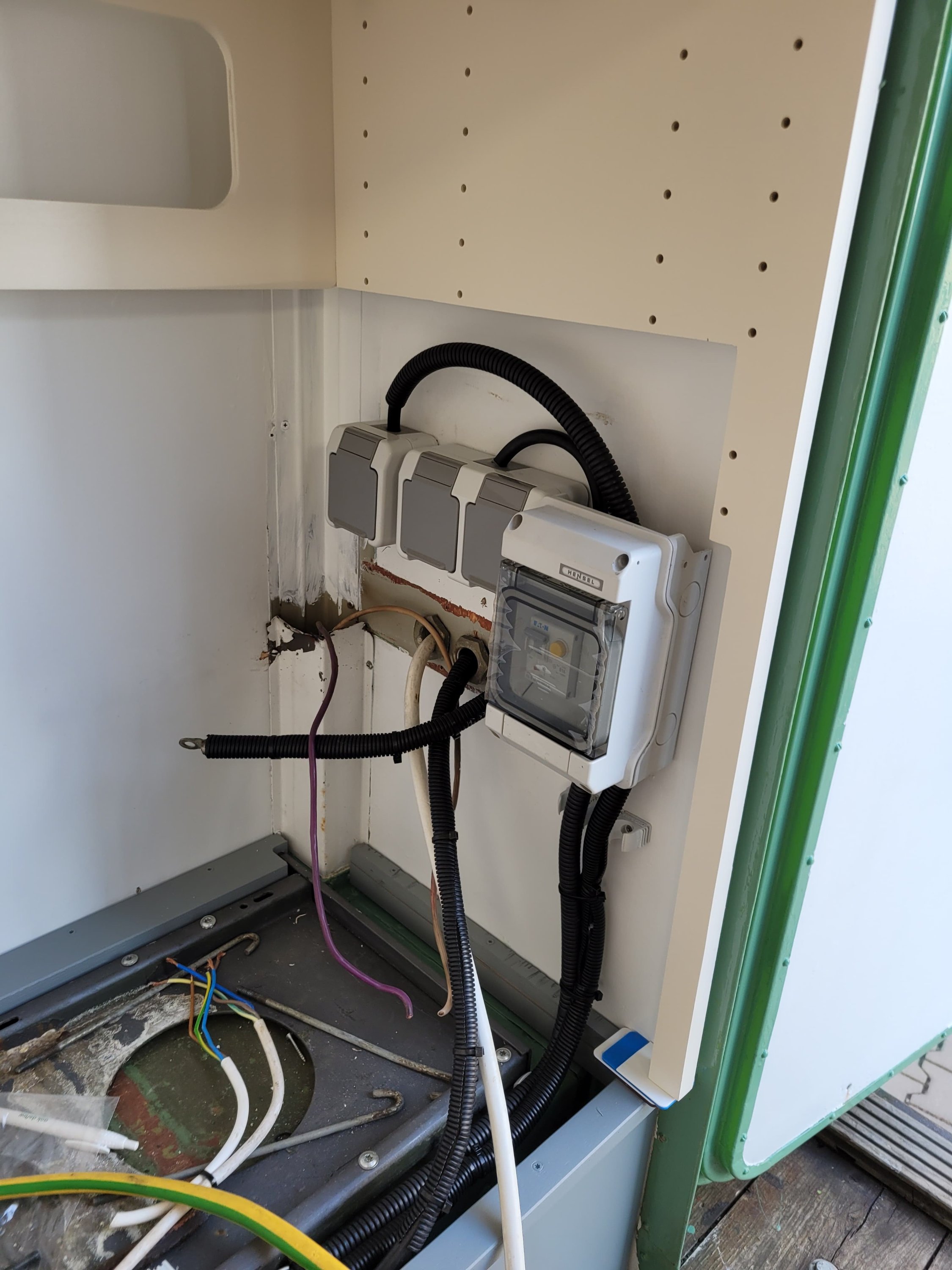

Das Wetter war ja mal wieder mäßig, da war es schon Mal kein Problem dass die Solaranlage zwar angeschlossen, aber nicht funktionstüchtig war.
Also auf dem Festival erst Mal die Strommesszange herausgekramt und durchgemessen. Die Online bestellten Kabel waren farblich einmal richtig, einmal falsch codiert, kein Wunder kam da kein Strom rein.
Also kurz die Wagos geöffnet und Kabel umgeklemmt, jetzt hat die Verkabelung gestimmt.
Da ich aber aus Kostengründen den Regler ohne Blauzahn ("braucht doch kei Sau so'n modernen Ferz!") bestellt hatte konnte ich die Spannung nicht mittels App auf 24V einstellen. Bringt also viel wenn die Batterien auf 24V laufen, der Regler aber auf 12V laden will.
Also den externen Bluetooth Dongle bestellt und gehofft, dass die Kühlakkus das Bier im Kühlschrank lange genug kalt halten. Zum Glück war das Wetter so mies

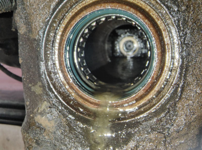

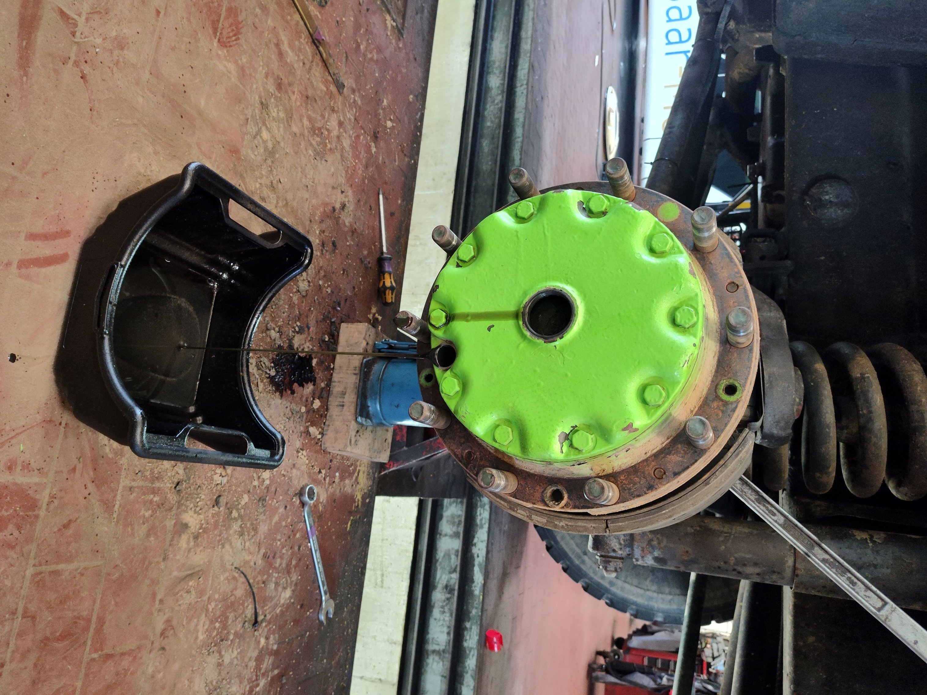

Sonntags dann heim und an der Tankstelle kam die große Freude auf.

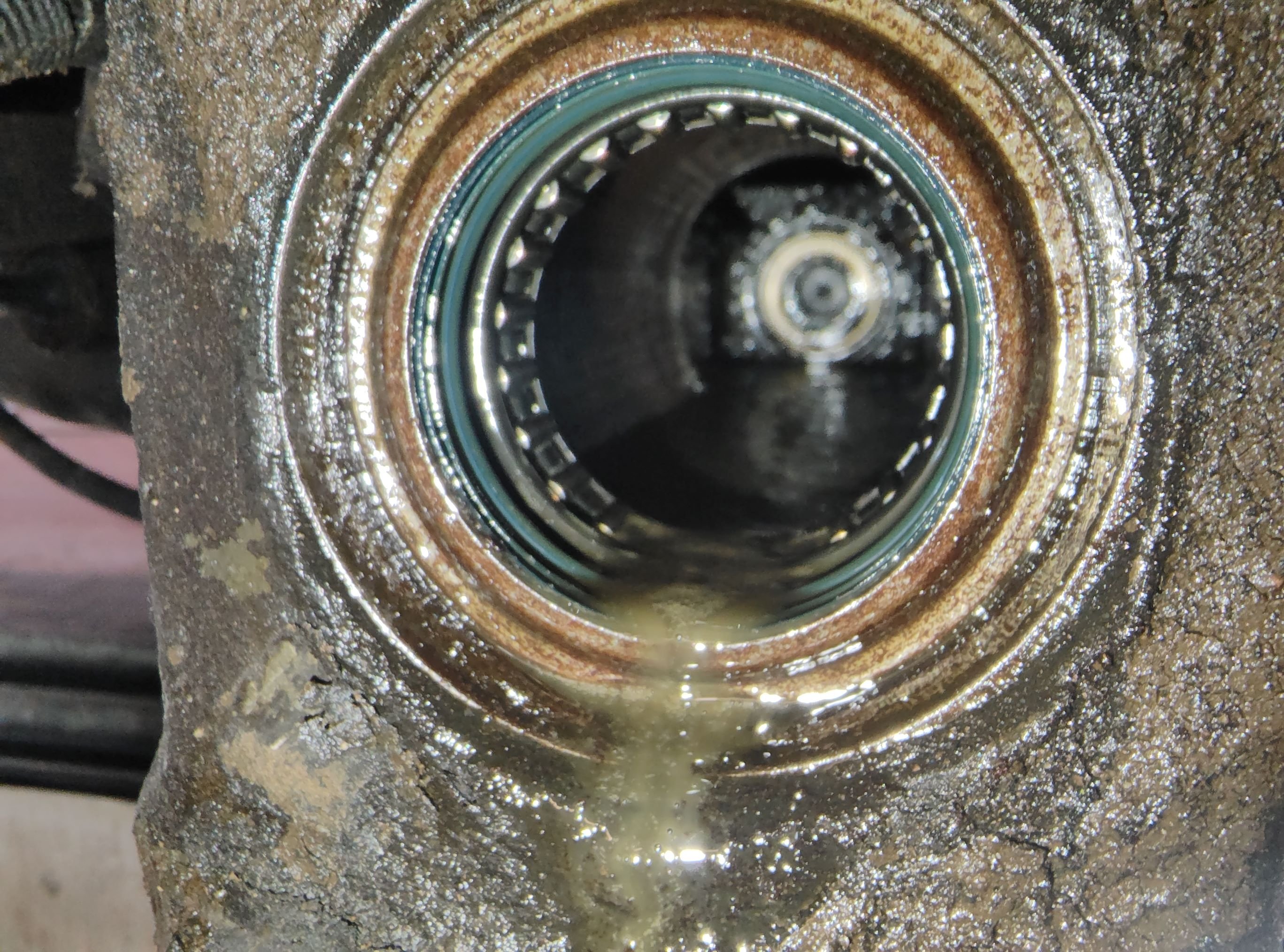

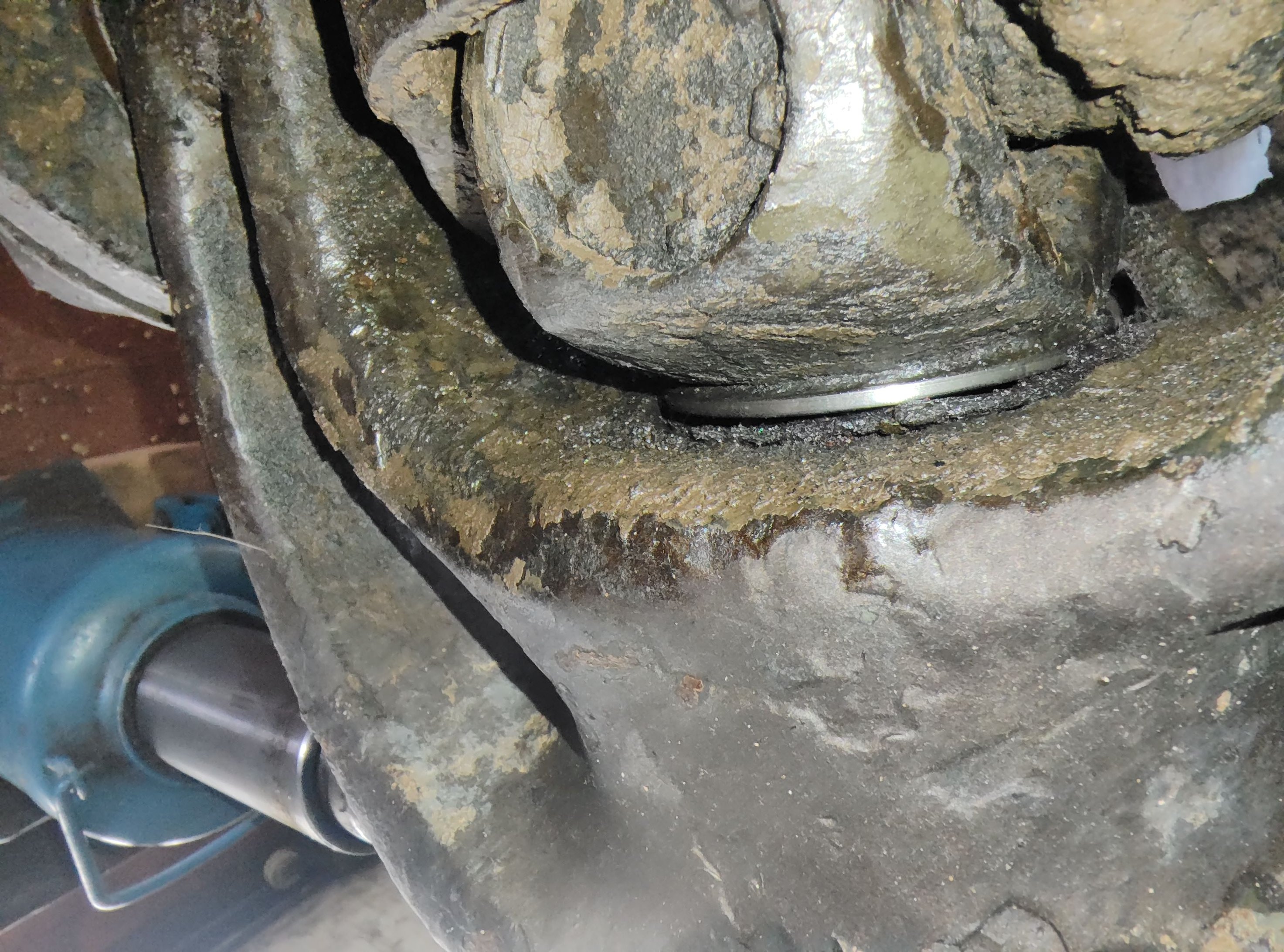

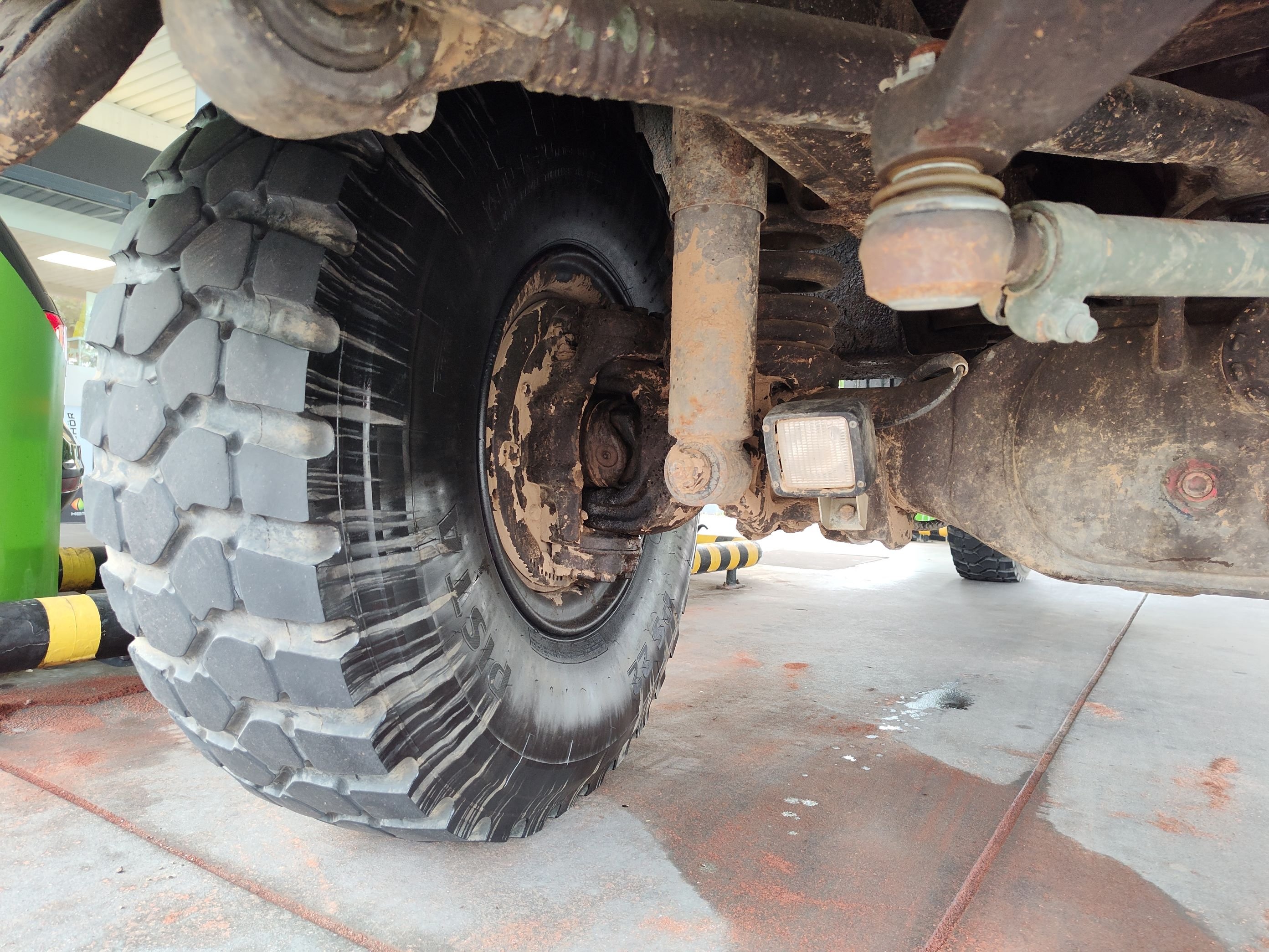

Aus der Achse vorn rechts kam Getriebeöl raus.
supp!
supp!
Wie lange schon? Keine Ahnung. Die Hoffnung auf "Verstopfte Entlüftung" verflog schnell, die Dichtungen sind dank schlechter Pflege ziemlich tot gewesen. Und das 5 Wochen vor dem nächsten Einsatz
:blume:

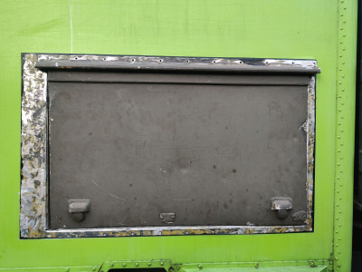

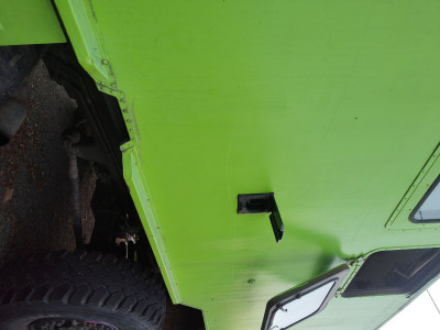

Naja, da das Auto jetzt eh erst Mal stand die Stauklappe noch Mal abgedichtet
Schmonzen
Schmonzen

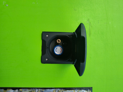

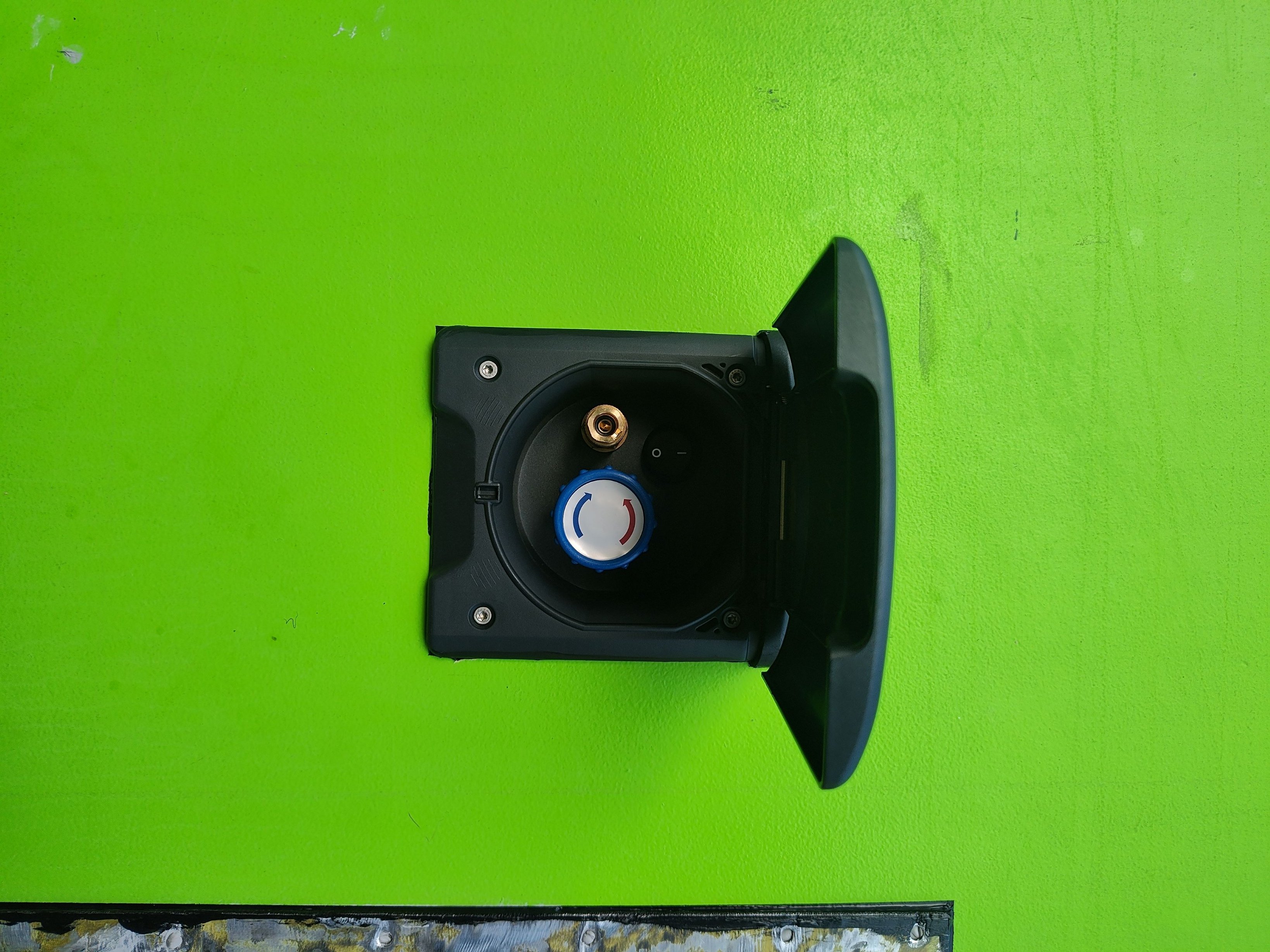

Die Außendusche eingebaut
Reisch Außendusche
Reisch Außendusche

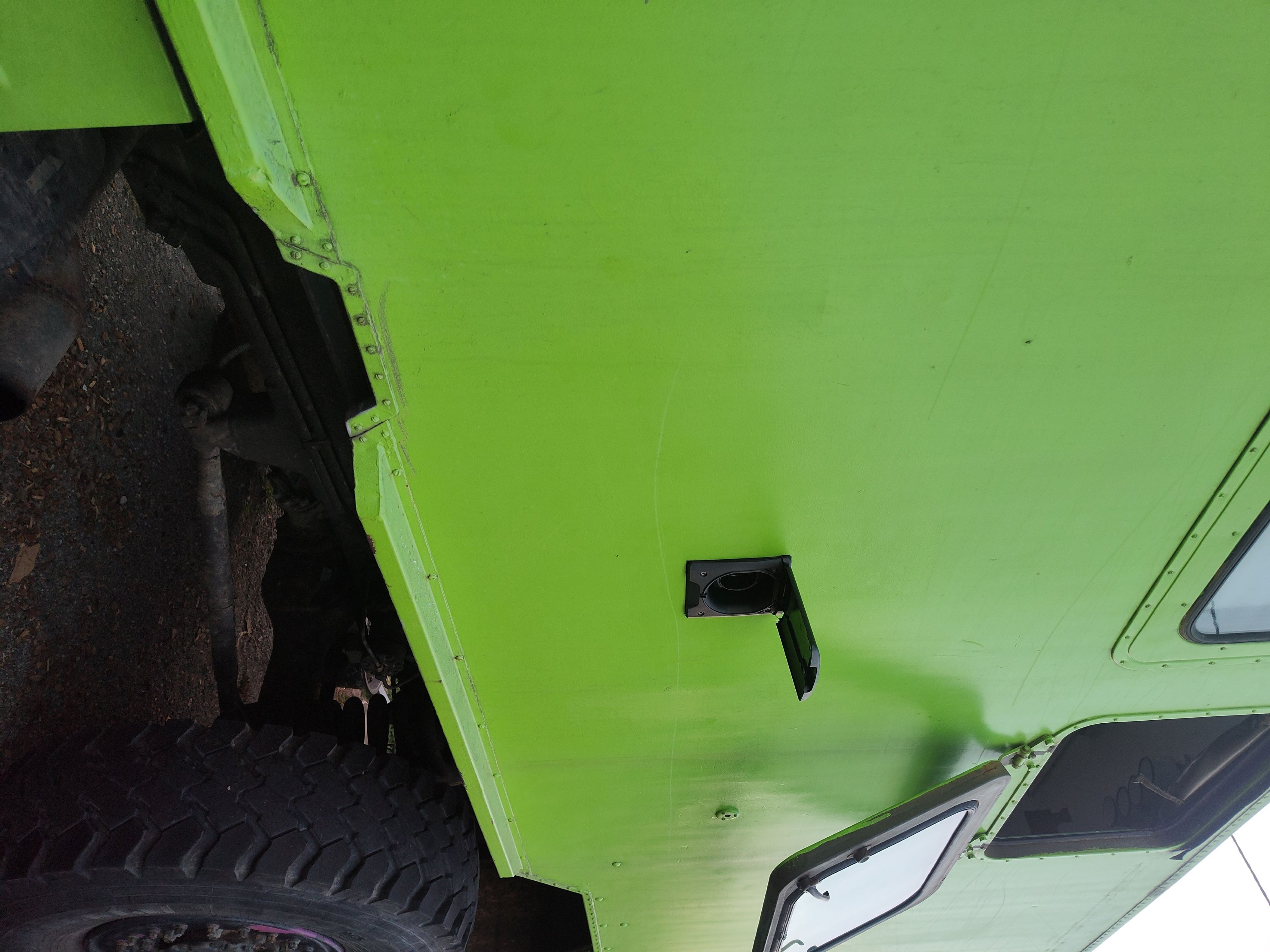

und die Wassereinfüllöffnung eingebaut
Reisch Wassereinfüllstutzen

Übers Wochenende ging es dann noch Mal nach Hessen, ein paar Kleinigkeiten aus dem Restholz schnitzen
So wurden die drei Abschlussleisten für die Sitzgruppe angefertigt
Schöne Ulmia!
Schöne Ulmia!

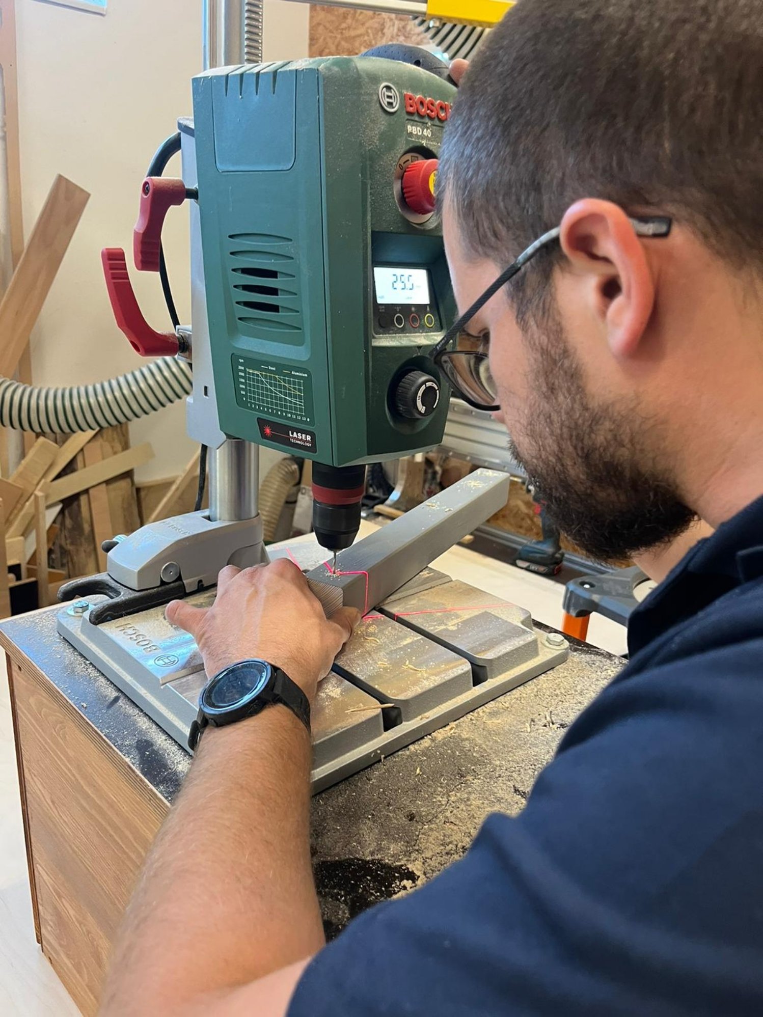

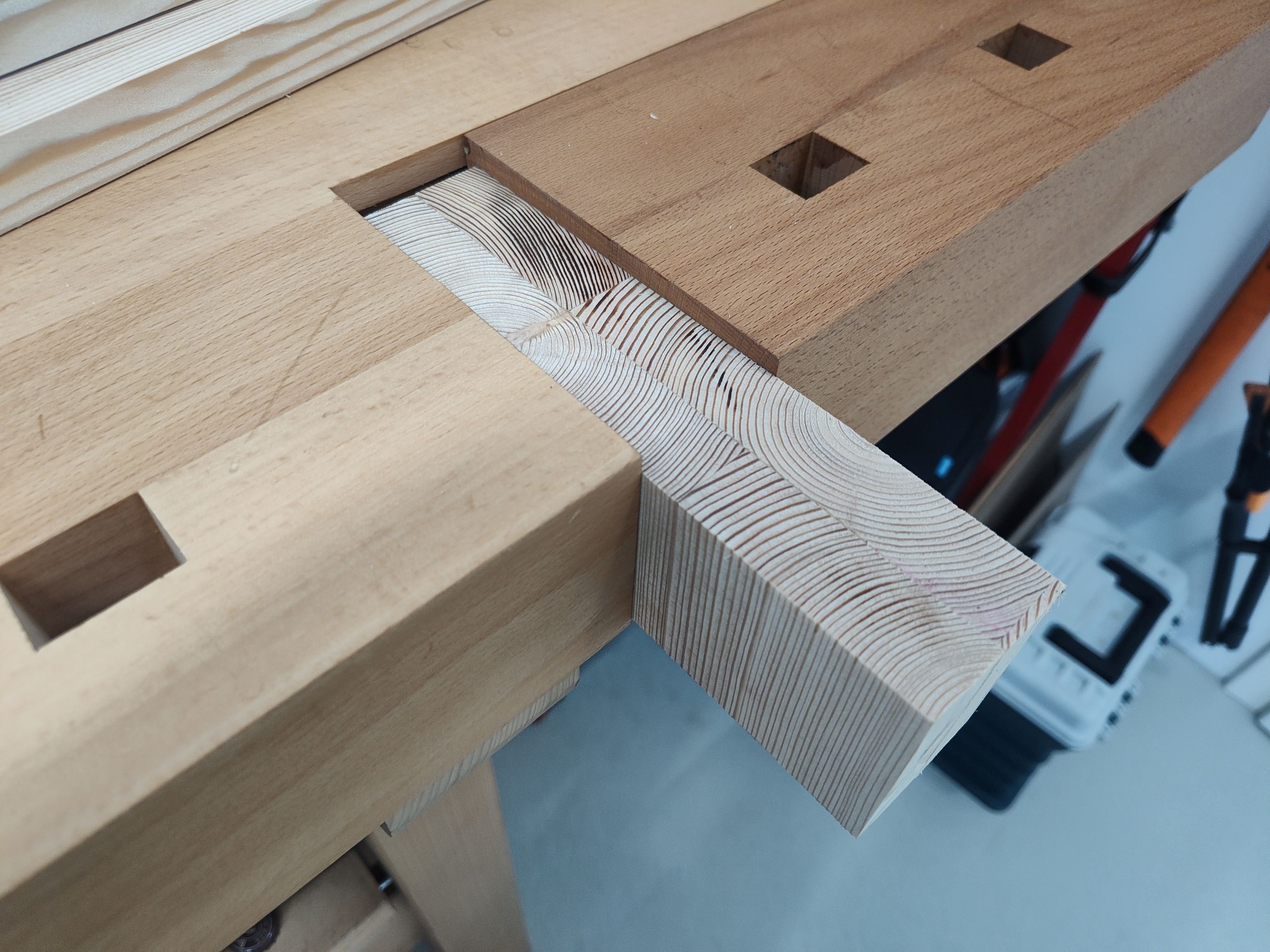

Dann noch ein Reststück Holz für den 38 mm Holzboden verleimt um die Keilriemendurchführung des Kung Generators einzuebnen
Funfact, natürlich 2,5mm zu breit, 1mm zu lang :)
Im Anschluss die Abdeckleisten zusammenleimen
und die vergessenen Kanten brechen.
die Kantenfräse macht erstaunlich viel Spaß :)
Während das Öl trocknet die Einfassleisten für die LED Streifen einkleben
SoTech Edelstahlleisten

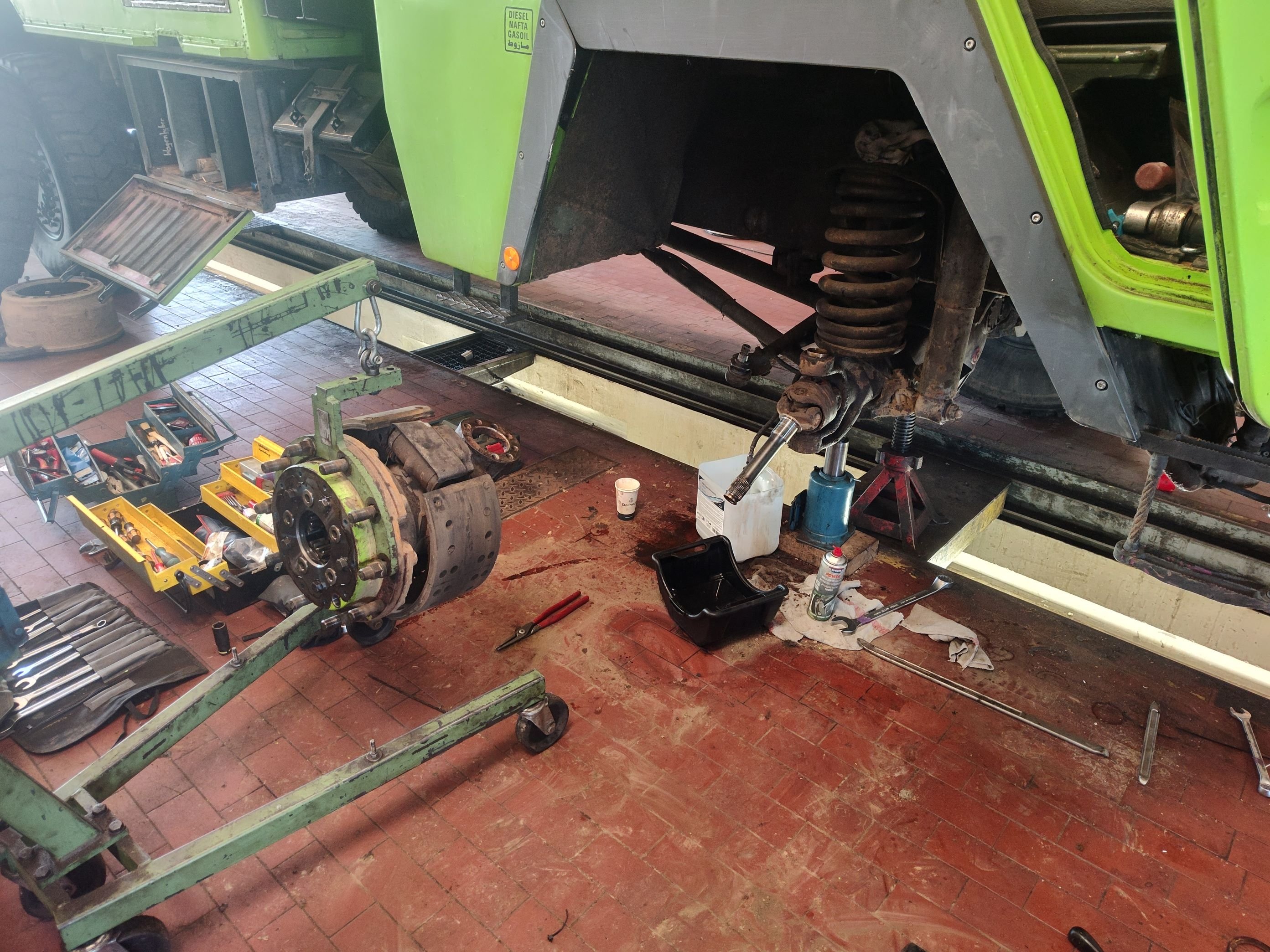

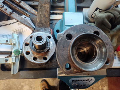

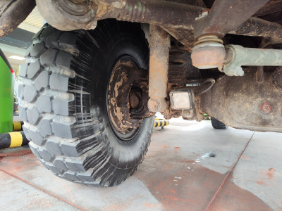

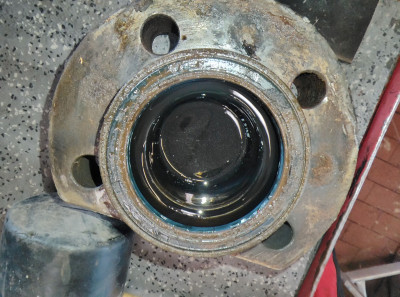

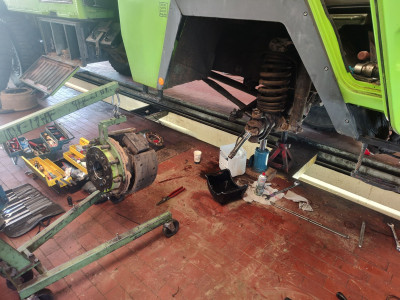

Nach dem Wochenende also in die Werkstatt gefahren und mich um die Achse gekümmert.
Also erst Mal schauen wie die Lage ist
Da muss wohl mehr gemacht werden

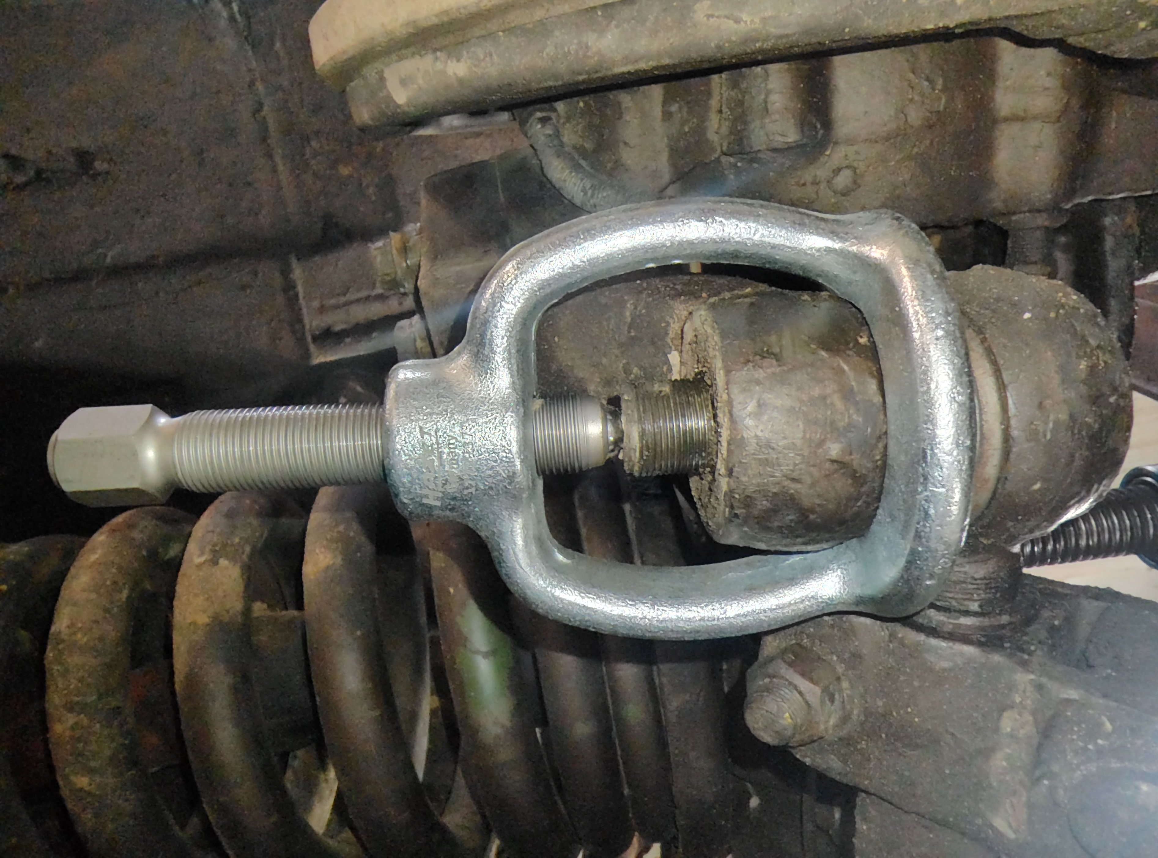

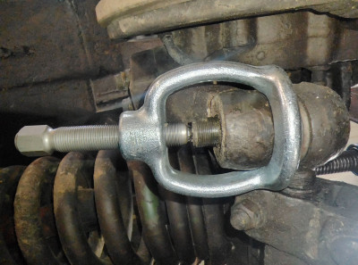

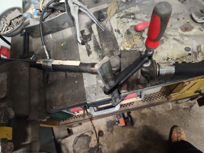

Im Folgenden die Spurstange abgebaut. Immer wieder schön Gründe für Neues Werkzeug zu bekommen :)
weniger schön wenn es dann beim ersten Einsatz kaputt geht

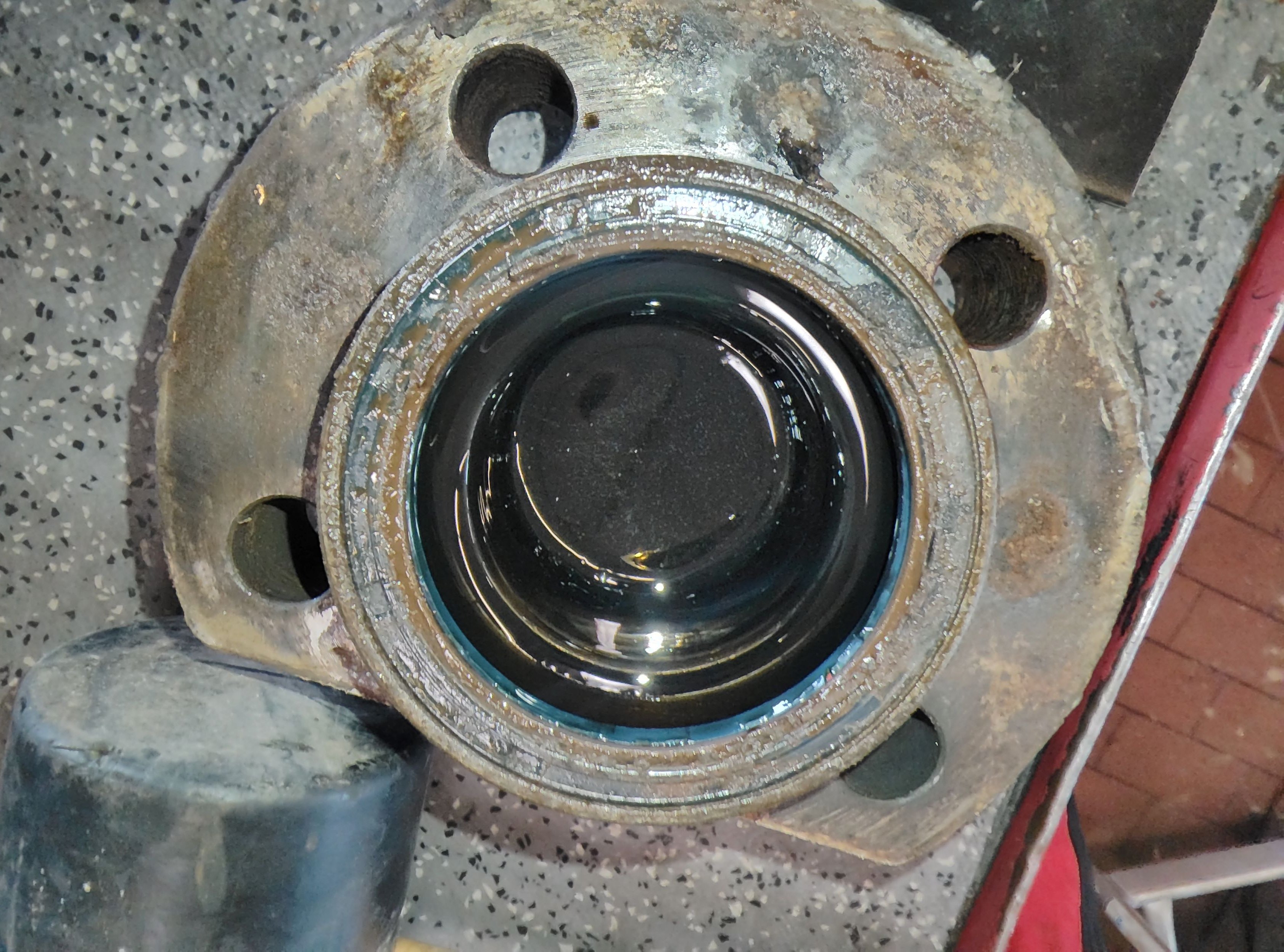

Das vernachlässigte Öl der vernachlässigten Vorderachse begutachten

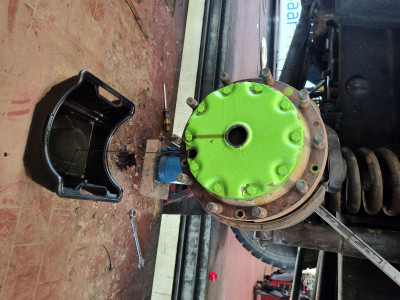

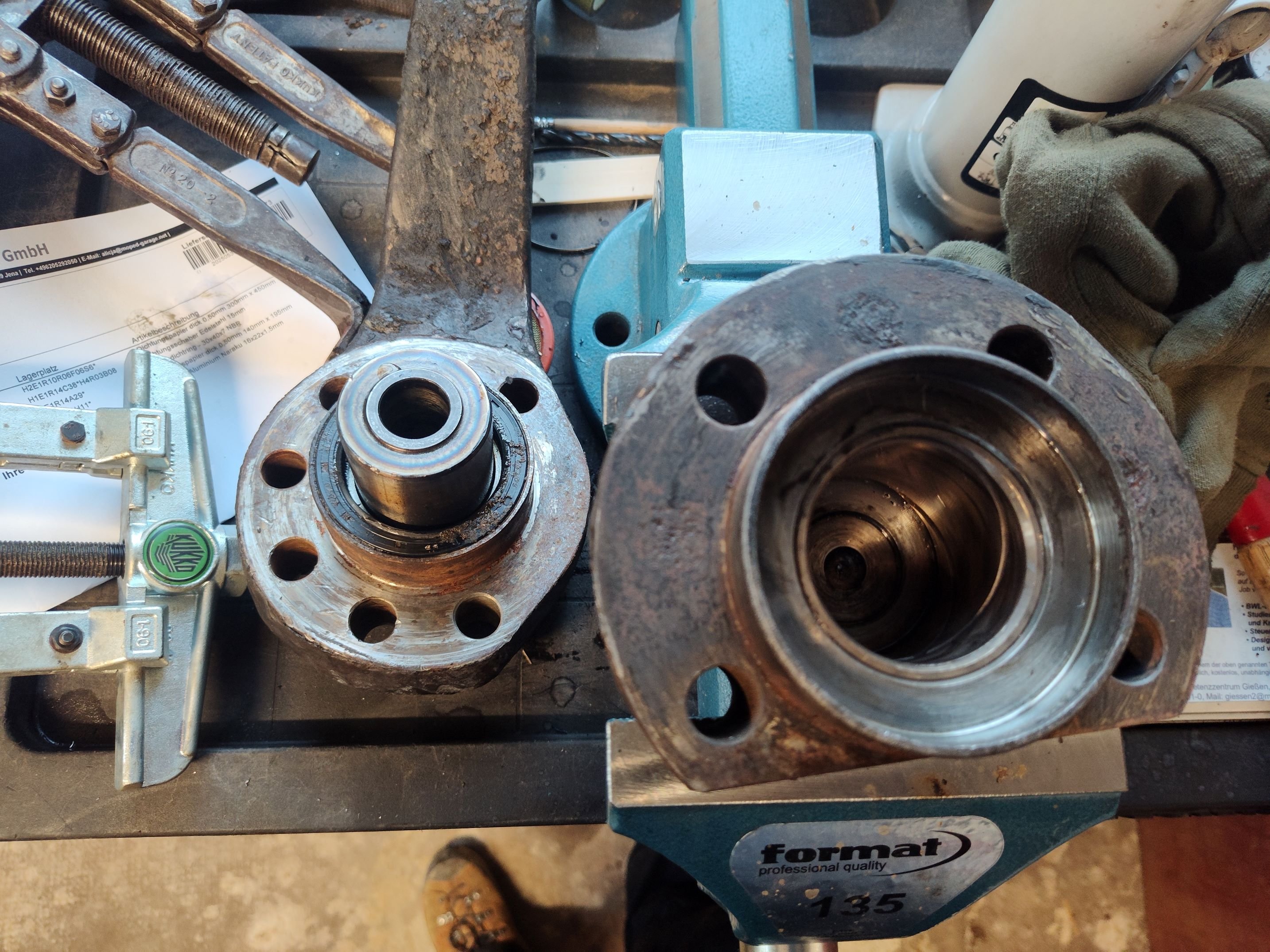

Danach das Öl aus dem Außenplanet ablassen

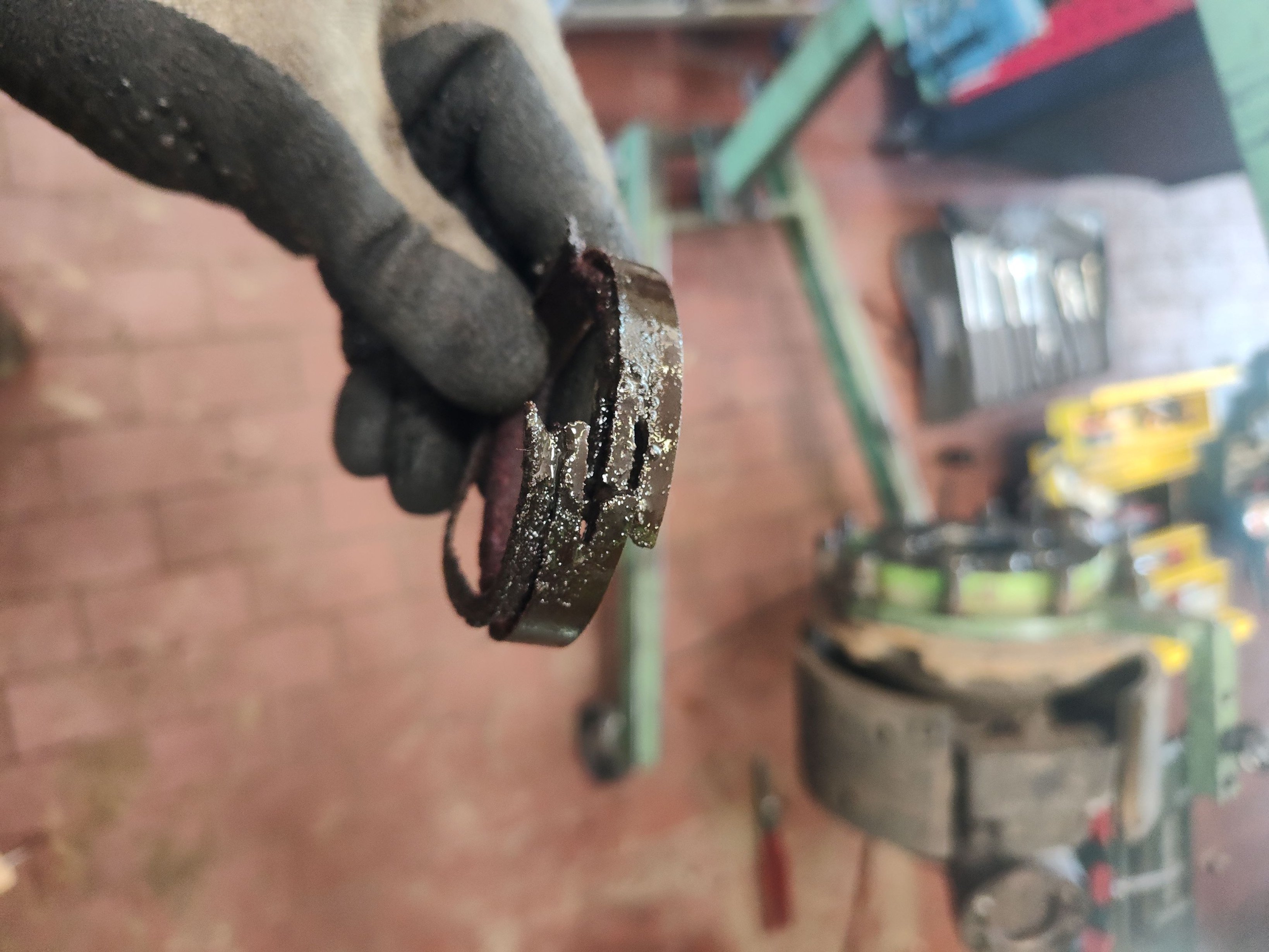

Den unteren Lagerdeckel kontrollieren, auch hier die Rechnung für Jahrelange Vernachlässigung meinerseits
Zum Ziehen der Steckachse den Außenplanet abheben
Die Steckachse ziehen und die Dichtung kontrollieren.
Jo, die ist tot
Jo, die ist tot
Die Quittung hats dann im Achskörper gegeben
*freu*
*freu*
Um die Wartung das nächste Mal nicht wieder so ewig vor mir herzuschieben neues Werkzeug gekauft und passend geschliffen

Wenn wir gerade in der Werkstatt stehen aus Restholz noch ein Küchenregal verleimen
auch die Anleimer dürfen nicht fehlen
die Lagergehäuse reinigen
und die Steckachse vorbereiten. Die Innenringe haben böse Laufspuren
