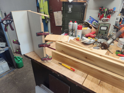

So hat Pit den lackierten Schrank dank der Cabineos kurzerhand auseinandergebaut
Den Deckel eingekürzt und mit Lamellos versehen
Eingekürzter Deckel

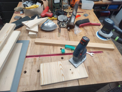

Für die Schöner Wohnen Abteilung noch eine Holzplatte zugeschnitten, geschliffen und in der Stauklappe unter Zuhilfenahme ein klein Wenig Drucks an Ort und Stelle verklebt
wir haben zu wenig Pressen....

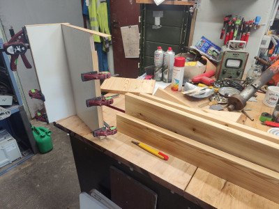

Danach dafür gesorgt, dass das Bett weniger Musik macht und ein wenig an der Versteifungen herumgespielt.
Also doch wieder die Winkel gesucht :angel:
Nach dem Trocknen die Einhandklemmen entfernt und das Ergbnis für Gut befunden. Jetzt fehlt nur noch Farbe.

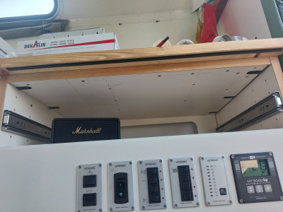

Da die Pushlocks durch den geänderten Oberbau des Batterieschranks nimmer griffen noch kurz ein "Fitzelchen" zurecht gesägt
und das Auto fertig für die schäbische Alb gemacht, Himmelfahrt stand an.
Wochenendtrip

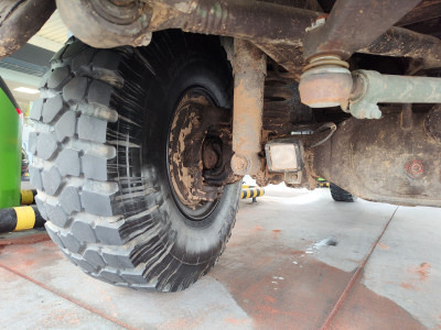

Sonntags dann heim und an der Tankstelle kam die große Freude auf.

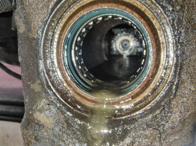

Aus der Achse vorn rechts kam Getriebeöl raus.
supp!
supp!
Wie lange schon? Keine Ahnung. Die Hoffnung auf "Verstopfte Entlüftung" verflog schnell, die Dichtungen sind dank schlechter Pflege ziemlich tot gewesen. Und das 5 Wochen vor dem nächsten Einsatz
:blume:

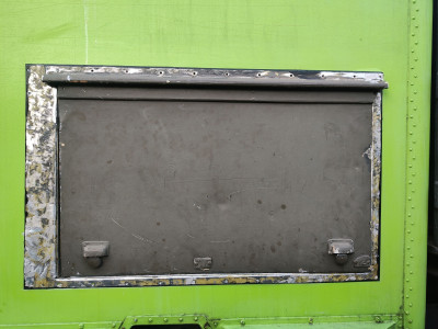

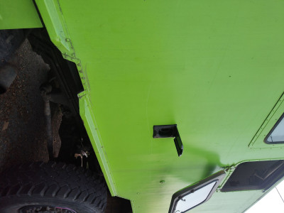

Naja, da das Auto jetzt eh erst Mal stand die Stauklappe noch Mal abgedichtet
Schmonzen
Schmonzen
Die Außendusche eingebaut

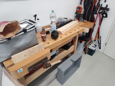

So wurden die drei Abschlussleisten für die Sitzgruppe angefertigt
Schöne Ulmia!
Schöne Ulmia!

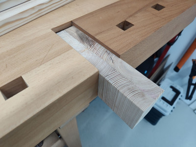

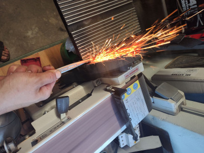

Dann noch ein Reststück Holz für den 38 mm Holzboden verleimt um die Keilriemendurchführung des Kung Generators einzuebnen
Funfact, natürlich 2,5mm zu breit, 1mm zu lang :)
Im Anschluss die Abdeckleisten zusammenleimen
und die vergessenen Kanten brechen.
die Kantenfräse macht erstaunlich viel Spaß :)
Während das Öl trocknet die Einfassleisten für die LED Streifen einkleben
SoTech Edelstahlleisten
Nach dem Wochenende also in die Werkstatt gefahren und mich um die Achse gekümmert.
Also erst Mal schauen wie die Lage ist
Da muss wohl mehr gemacht werden

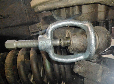

Im Folgenden die Spurstange abgebaut. Immer wieder schön Gründe für Neues Werkzeug zu bekommen :)
weniger schön wenn es dann beim ersten Einsatz kaputt geht

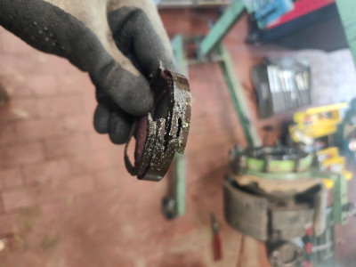

Jo, die ist tot
Jo, die ist tot

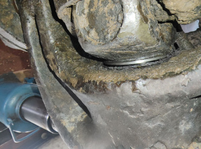

Die Quittung hats dann im Achskörper gegeben
*freu*

Wenn wir gerade in der Werkstatt stehen aus Restholz noch ein Küchenregal verleimen
auch die Anleimer dürfen nicht fehlen
