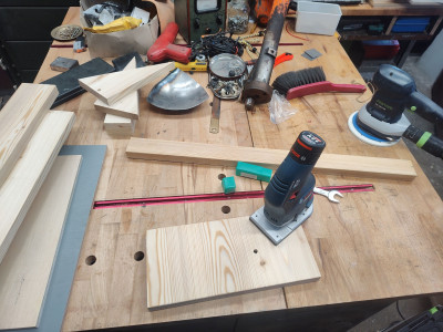

Pit und ich hatten uns zwei Wochenenden für den Umbau Zeit genommen. Nachdem wir zu zweit aber im Prinzip fast das gesamte erste Wochenende mit Aufmaß nehmen, Planen und dem Einbau des Küchenpodests beschäftigt waren war für das Zweite Wochenende Knallgas angesagt.
Also wurden die Anleimer fertig gestellt und der Verschnitt vom Verbau getrennt.
fertige Anleimer
fertige Anleimer
Vicy war wieder mit von der Partie so dass wir fleißig schleifen, lackieren und fräsen konnten.

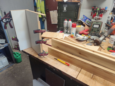

Da das Bett kleiner wurde hat der Lattenrost und die Matraze nimmer ins Auto gepasst.
Also auf Kleinanzeigen zwei 8ßer Lattenroste besorgt und einen davon auf 50cm eingekürzt.
erst den Lattenrost zerlegen
jede Leiste von Hand einkürzen
Und Zusammenbauen

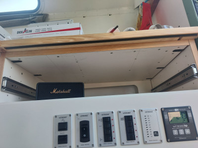

Reinwerfen von Lattenrost und Matraze
Einfassen der Fronten des Batteriekastens
Elektärak
Elektärak
Da die Pushlocks durch den geänderten Oberbau des Batterieschranks nimmer griffen noch kurz ein "Fitzelchen" zurecht gesägt

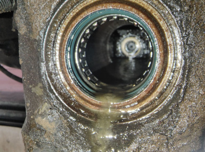

Sonntags dann heim und an der Tankstelle kam die große Freude auf.
Aus der Achse vorn rechts kam Getriebeöl raus.
supp!
supp!
Wie lange schon? Keine Ahnung. Die Hoffnung auf "Verstopfte Entlüftung" verflog schnell, die Dichtungen sind dank schlechter Pflege ziemlich tot gewesen. Und das 5 Wochen vor dem nächsten Einsatz

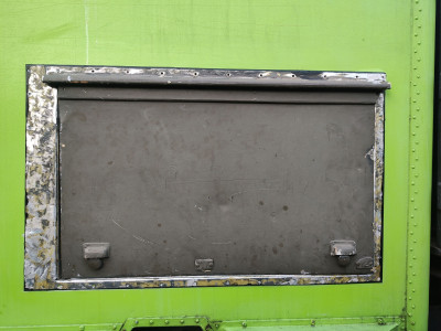

Naja, da das Auto jetzt eh erst Mal stand die Stauklappe noch Mal abgedichtet
Schmonzen
Schmonzen

Übers Wochenende ging es dann noch Mal nach Hessen, ein paar Kleinigkeiten aus dem Restholz schnitzen
So wurden die drei Abschlussleisten für die Sitzgruppe angefertigt
Schöne Ulmia!
Schöne Ulmia!
Dann noch ein Reststück Holz für den 38 mm Holzboden verleimt um die Keilriemendurchführung des Kung Generators einzuebnen
Funfact, natürlich 2,5mm zu breit, 1mm zu lang :)
Im Anschluss die Abdeckleisten zusammenleimen
und die vergessenen Kanten brechen.
die Kantenfräse macht erstaunlich viel Spaß :)
Während das Öl trocknet die Einfassleisten für die LED Streifen einkleben

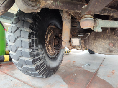

Nach dem Wochenende also in die Werkstatt gefahren und mich um die Achse gekümmert.
Also erst Mal schauen wie die Lage ist
Da muss wohl mehr gemacht werden
Im Folgenden die Spurstange abgebaut. Immer wieder schön Gründe für Neues Werkzeug zu bekommen :)
weniger schön wenn es dann beim ersten Einsatz kaputt geht
Das vernachlässigte Öl der vernachlässigten Vorderachse begutachten
Danach das Öl aus dem Außenplanet ablassen
Den unteren Lagerdeckel kontrollieren, auch hier die Rechnung für Jahrelange Vernachlässigung meinerseits

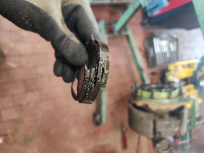

Zum Ziehen der Steckachse den Außenplanet abheben
Die Steckachse ziehen und die Dichtung kontrollieren.
Jo, die ist tot
Jo, die ist tot
Die Quittung hats dann im Achskörper gegeben
*freu*
*freu*

Wenn wir gerade in der Werkstatt stehen aus Restholz noch ein Küchenregal verleimen
auch die Anleimer dürfen nicht fehlen
die Lagergehäuse reinigen
und die Steckachse vorbereiten. Die Innenringe haben böse Laufspuren
