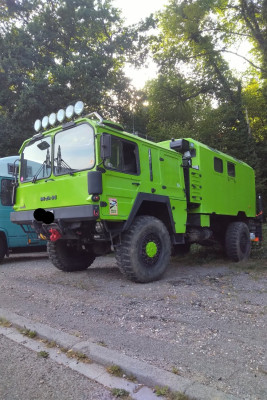

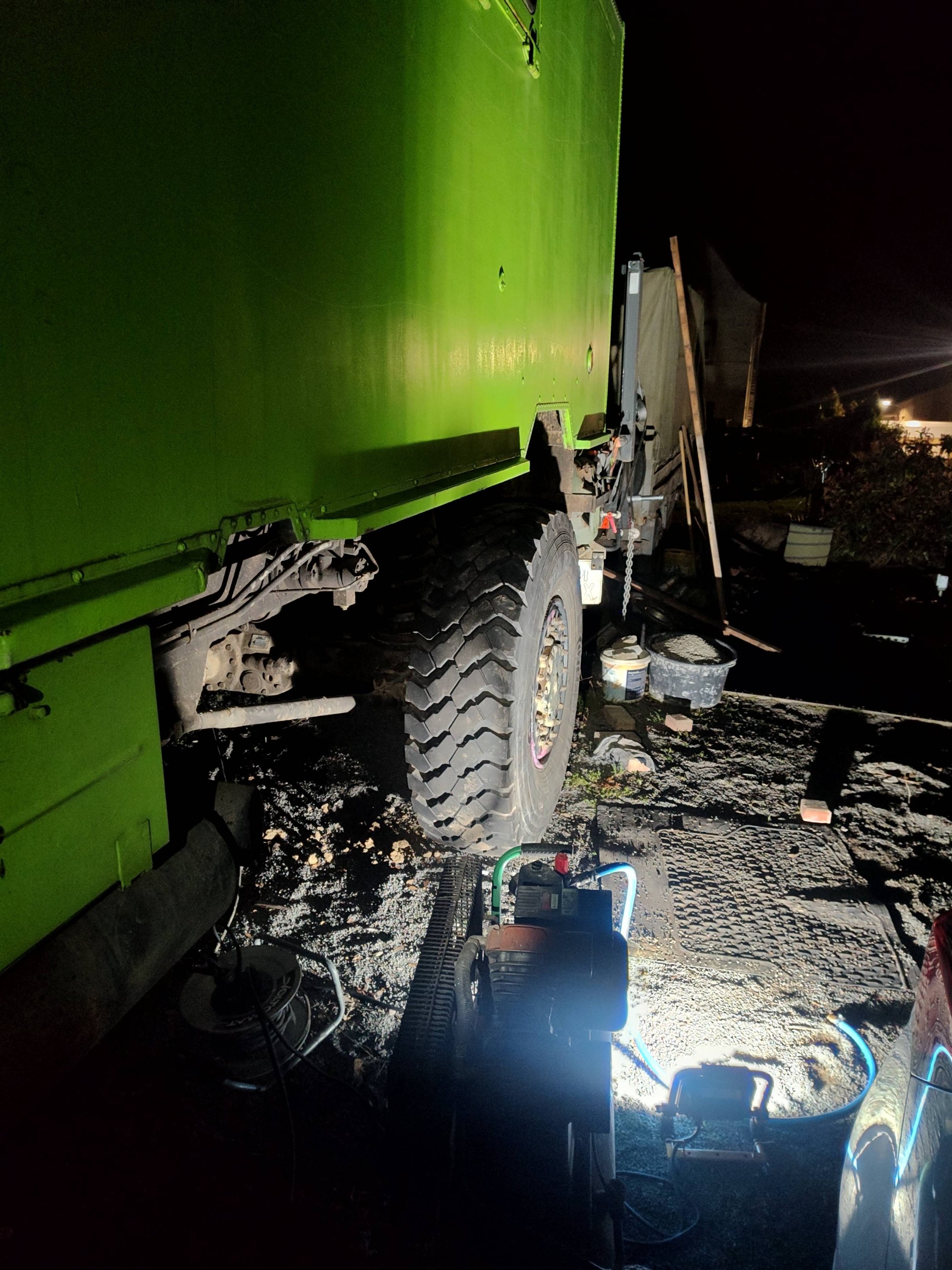

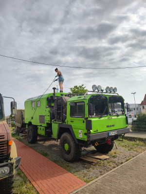

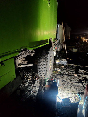

Das ist noch Ausrichtingspotential. Ich würde eher aussen an der HA ausleuchten und weiter nach hinten, damit Hindernisse umfahren werden können.Weickenm hat geschrieben: ↑2022-06-12 22:09:13
Die Scheinwerfer sind der erste Versuch einer passablen Rangierbeleuchtung im Dunklen.

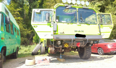

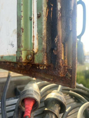

Die Scheinwerfer an den Achsen sind mir noch etwas exponiert, da suche ich noch nach einer besseren Lösung.

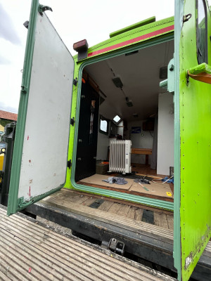

8,3qm Studentenbutze

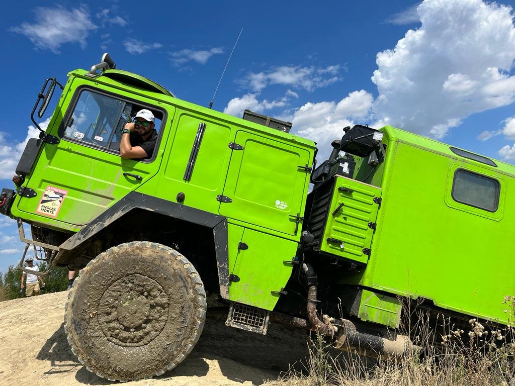

Und ja; dann kam Saverne. Die Füße konnte ich größtenteils aus dem Wasser lassen. Aber ich bin halt nunmal ein ganz ganz schlechtes Marshmallowkind. So ein bisschen Füße nass machen musste einfach sein. Ist aber auch egal, dann nehme ich halt die Trommeln wieder ab und bewaffne mich mit Wasser, Zahnbürste und Zeit.
Allen Bei- und Mitfahrern hat es viel Spaß gemacht. Fast soviel wie mir. Leck' mich fett macht die Karre Laune.

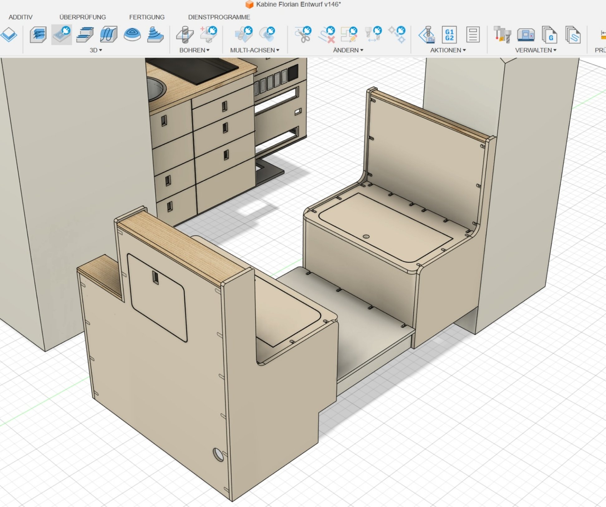

Letzte Woche erhielt ich (m)eine Zusage für ein Aufbaudiplom an der TU Dresden was mich die nächsten Semester durchaus zu beschäftigen werden weiß. Sprich, Fernbeziehung nach Speyer, Arbeiten in BRB und studieren in Dresden. Ich denke das ist das mittelfristige Programm auf das Uwe abzielt.
Aber auch das wird schon irgendwie machbar sein

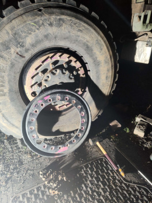

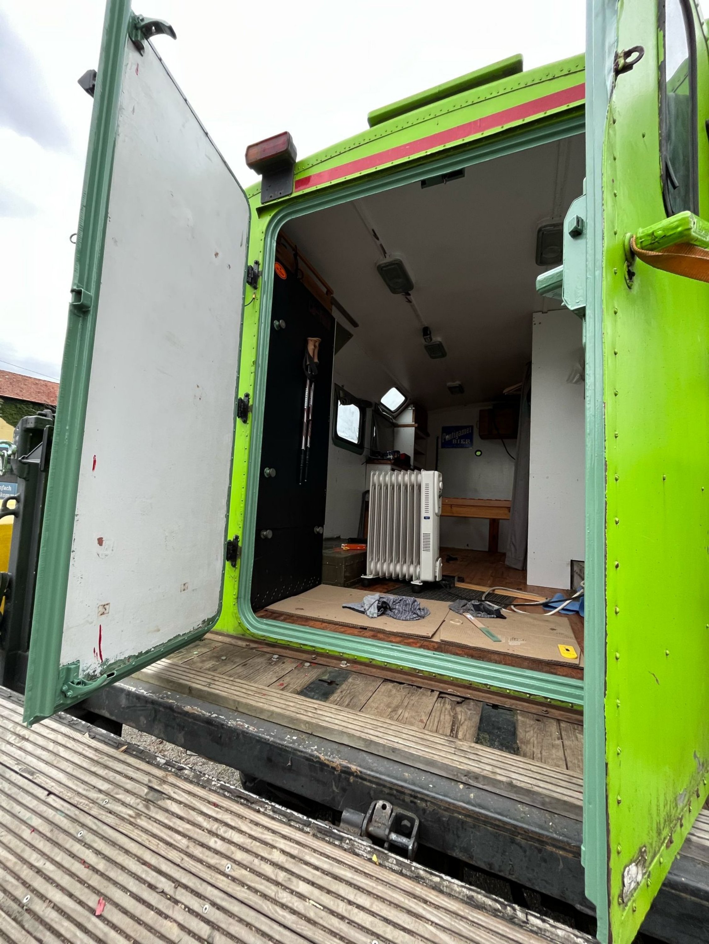

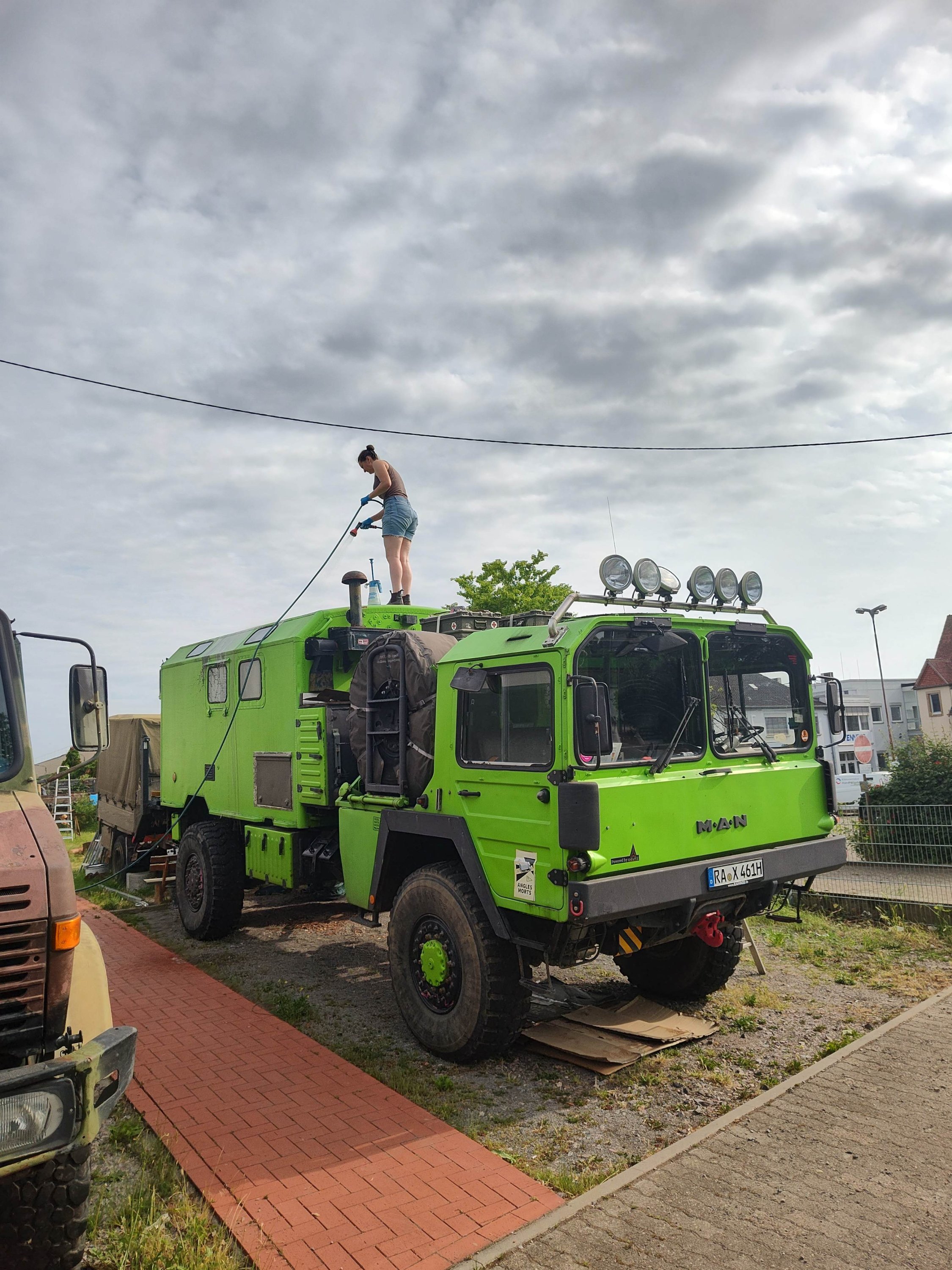

So, weiter ging's.
Letzte Woche hatte ich das Vergnügen, mal wieder etwas Zeit für meine Dicke zu haben.
Da die Karre für die HU noch einige Vorbereitungen braucht, habe ich mich also an diverse Kleinigkeiten gemacht. Da parallel dazu noch am Düdo meines Bruders die Lenkschubstange zu wechseln war und die Solaranlage mir den letzten Nerv geraubt hat ging aber leider nicht so viel wie gehofft von dannen.
Egal. Als wichtigstes wurde die Karre vom Saverne Dreck befreit. Nachdem dann ~50€ auf der Waschplatte den Besitzer gewechselt hatten erstrahlt die Karre wieder richtig sauber. Vor allem unnerum ist kaum noch Dreck. Als ich fertig war kam der Besitzer der Waschplatte raus und fragte, ob er mich auf ein Bier einladen dürfe. Da ich mit Laster da war verzichtete ich dankend. Daheim angekommen funktionierte das Ablendlicht wieder. Keine Ahnung warum, aber das nehme ich mal so hin. Wahrscheinlich war eine Steckverbindung korrodiert die durch das Wasser wieder zu leiten angefangen hat. Aber so ganz traue ich dem Frieden diesbezüglich nicht... Danach gab es eine Bestandsaufnahme an abzuarbeitenden Punkten für die HU. Der A-Balg an der Vorderachse will gewechselt werden. Da werde ich wohl bei Marcel einen Repsatz besorgen. Davon abgesehen nervt mich eine vagabundierende Masse gerade sehr. Da werde ich mich wohl auf die Suche machen dürfen.

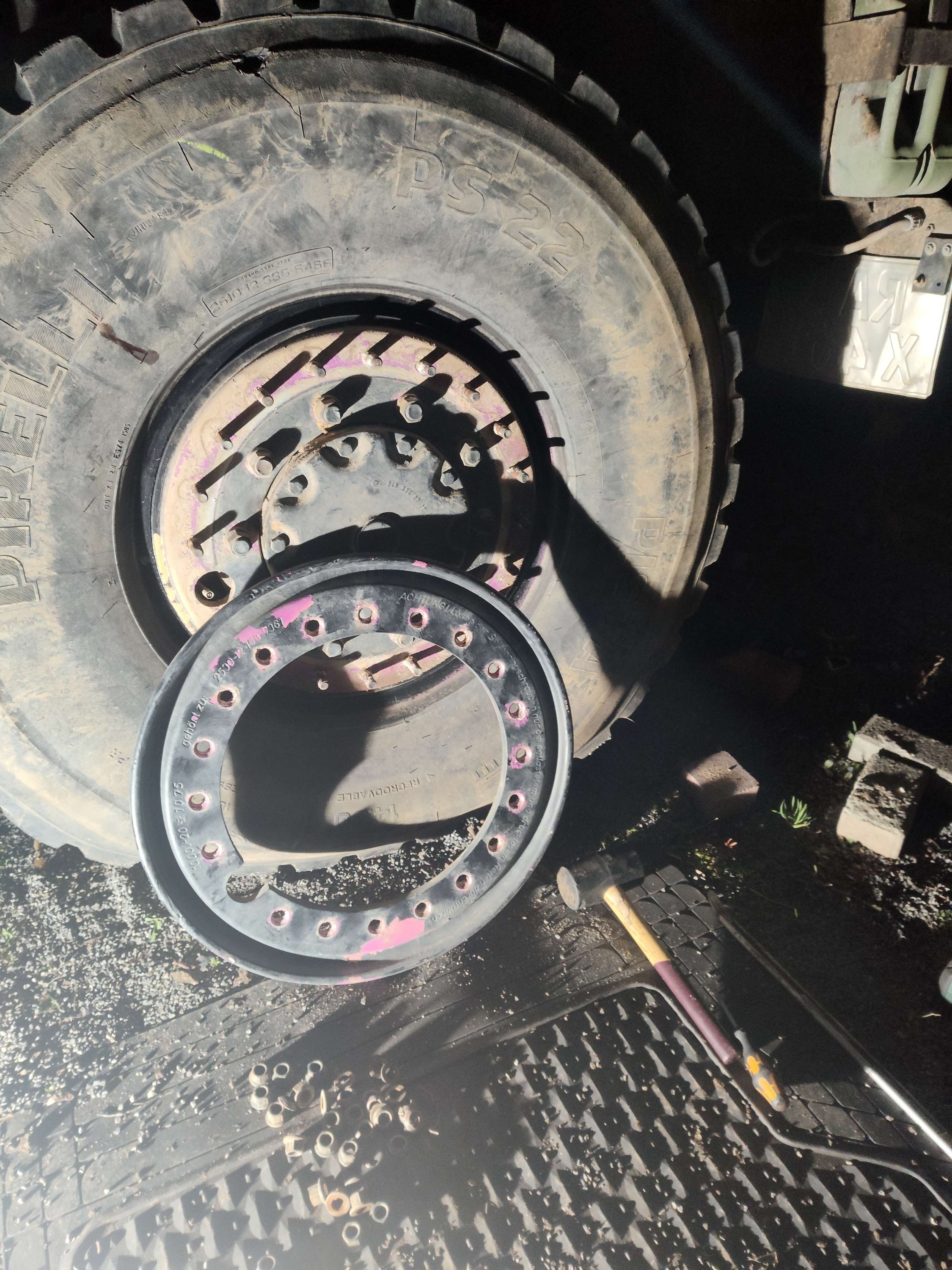

Danach die Vorderachse aufgebockt, ordentlich abgeschmiert und die Räder abgenommen um die Bremse zu reinigen und kontrollieren. So ein Matschloch macht halt doch zwei Tage Arbeit. Für die Hinterachse fehlte mir ob der Temperaturen die Lust, die mache ich in 10 Tagen dann. Ansonsten haben sich die Türdichtungen wieder gefunden. Diese wurden von Lackresten befreit und gereinigt. Da suche ich gerade einen passenden Kleber um die wieder anzukleben.

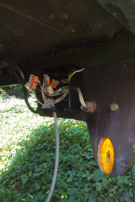

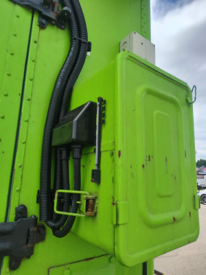

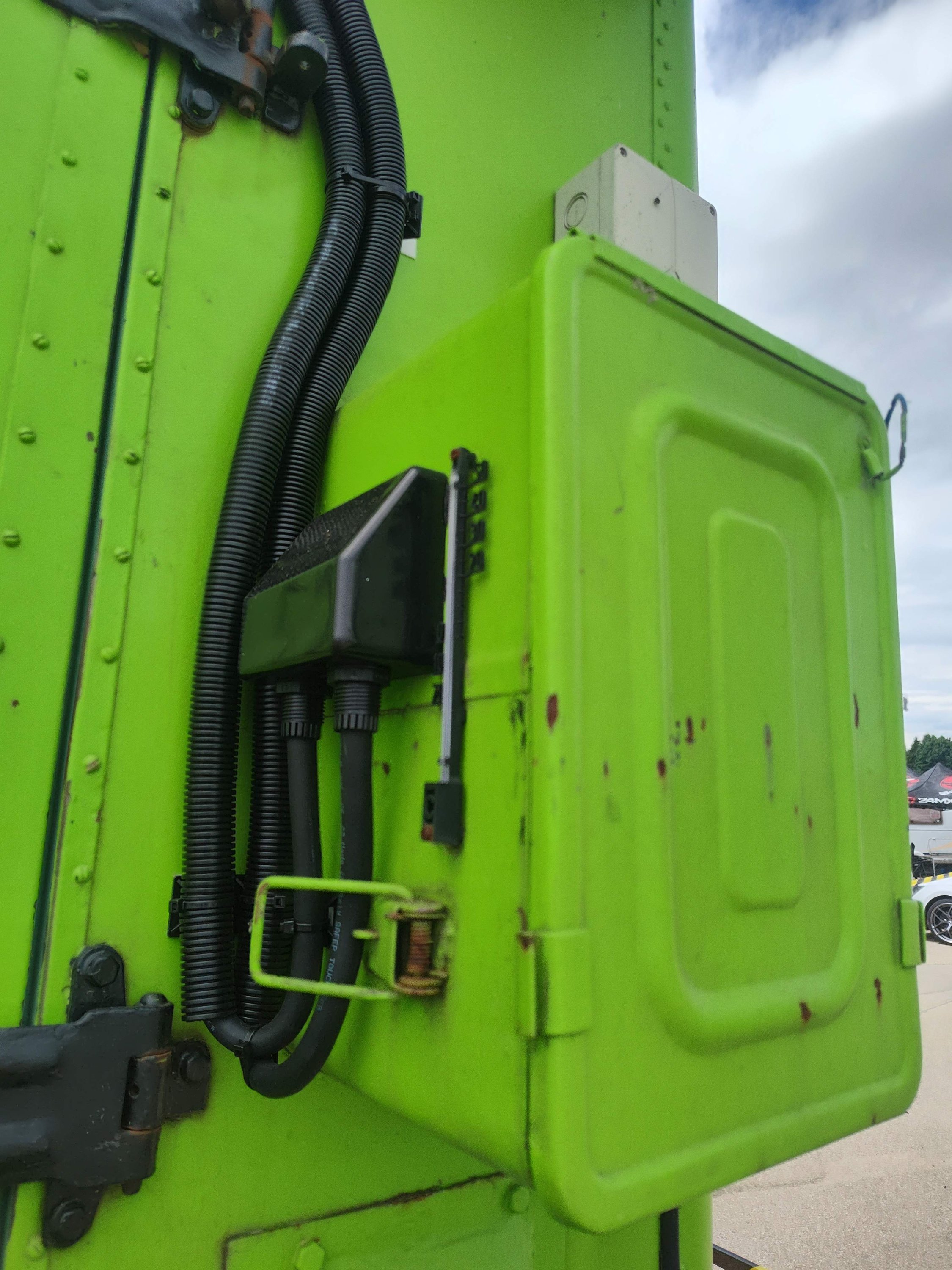

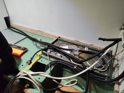

Zu guter Letzt wurde die abenteuerliche Elektrik der Rückleuchten überarbeitet. Auf Kleinanzeigen fanden sich Rückleuchten mit ca 30cm Leitung dran. Damit konnte das Ensemble an Flachsteckhülsen in der freien Wildbahn entfernt werden. In diesem Zuge kamen noch Kennzeichenleuchten ans Heck damit ich im Dunklen besser abschätzen kann wo die Ecken der Karre hinten sind. Da die Kabel ohne Beschriftung waren noch "mal eben geschwind" fünf weiße unbeschriftete Kabel mit fünf weißen unbeschrifteten Kabeln verbunden. Natürlich nicht ohne das Ganze zwei Mal zu machen auf der Einen Seite da ich die Masse mit dem Blinker verwechselt habe beim Durchmessen
Naja. Nach 10k km gehen nun endlich wieder beide Rückleuchten, beide Bremsleuchten und der rechte Blinker.
Den linken Fahrtichtungsanzeiger muss ich noch suchen wo da das Signal flöten geht. Danach geht es an den Lenkstockschalter, der gibt nämlich kein Blinksignal und Hupsignal mehr von sich. Wahrscheinlich liegt der Fehler irgendwo im Bereich der Steckerleiste, trotzdem habe ich mir sicherheitshalber einen gebrauchten Lenkstockschalter mit jungfäulichem Kabelbaum geschossen.

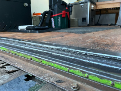

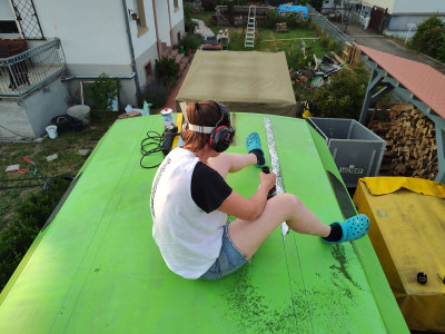

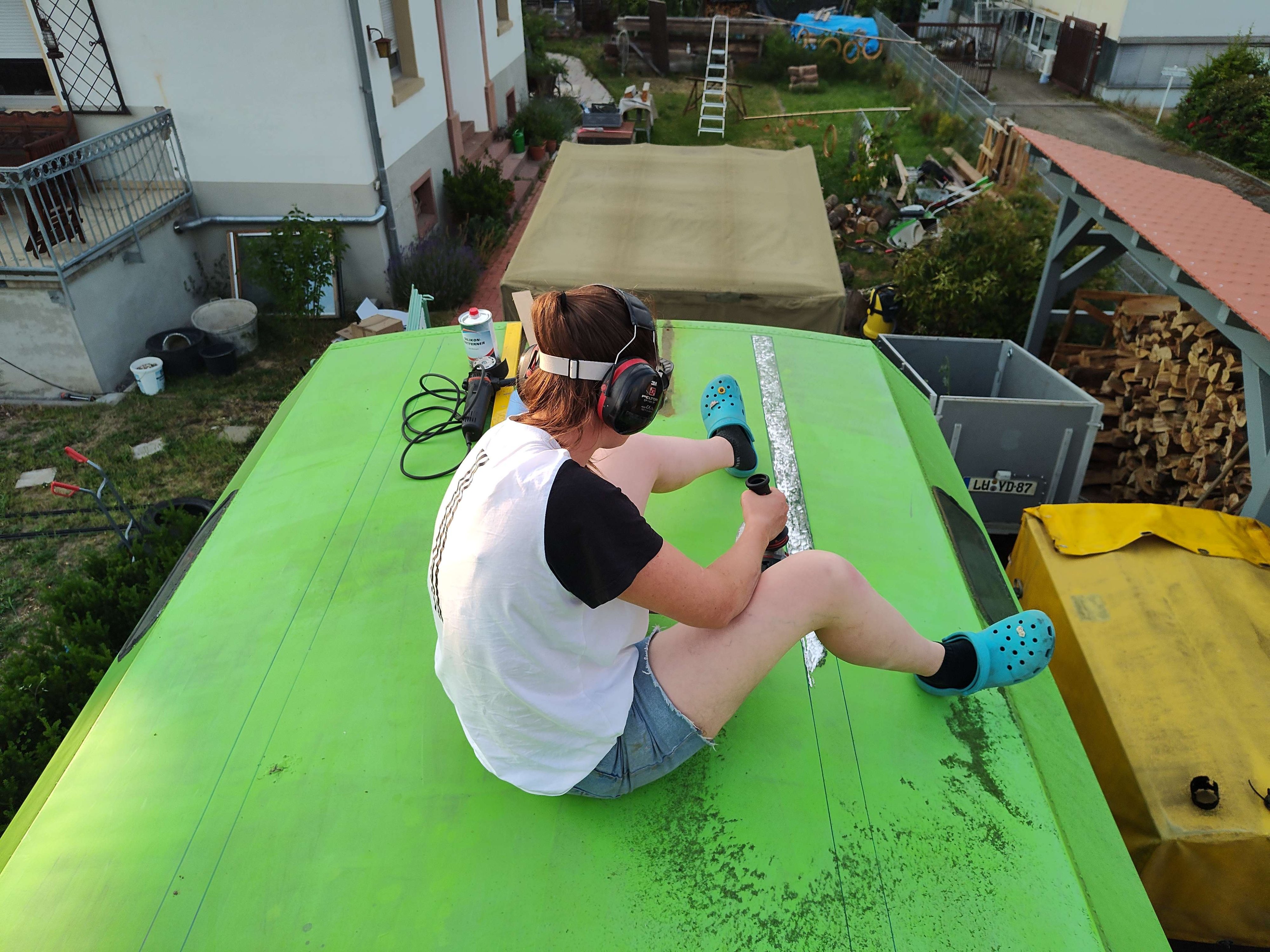

Beim Aufräumen fiel mir das Alu-Profil mit dem ich den Unterfahrschutz am Magirus gefertigt hatte in die Hand. Da davon noch genug übrig war dieses kurzerhand genommen um die Getriebebrücke auszusteifen. Somit kann ich auf die Schweißarbeiten verzichten. In dem Zuge wurde das Holz noch in schwarz mit BK3in1 gestrichen, damit es zu den restlichen Anbauteilen passt.
Sieht doch gleich viel besser aus.

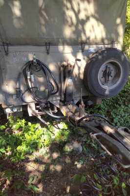

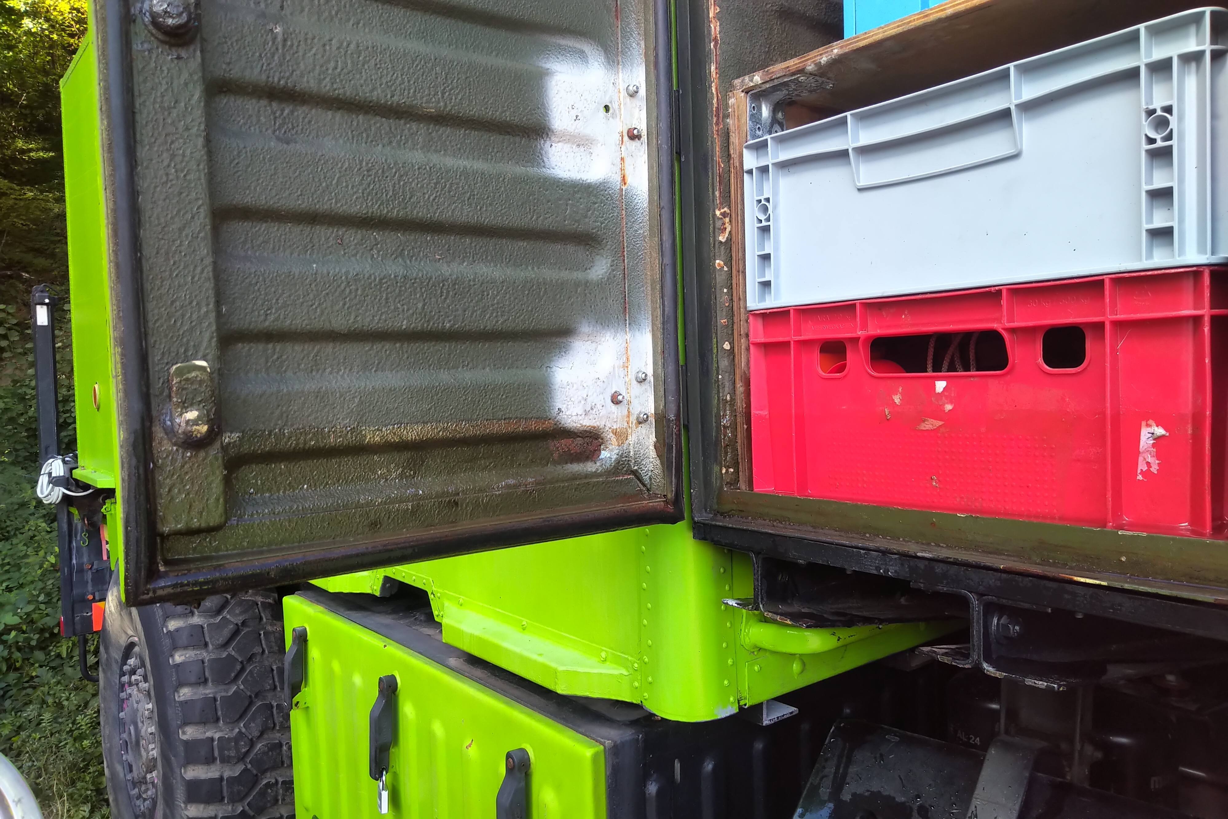

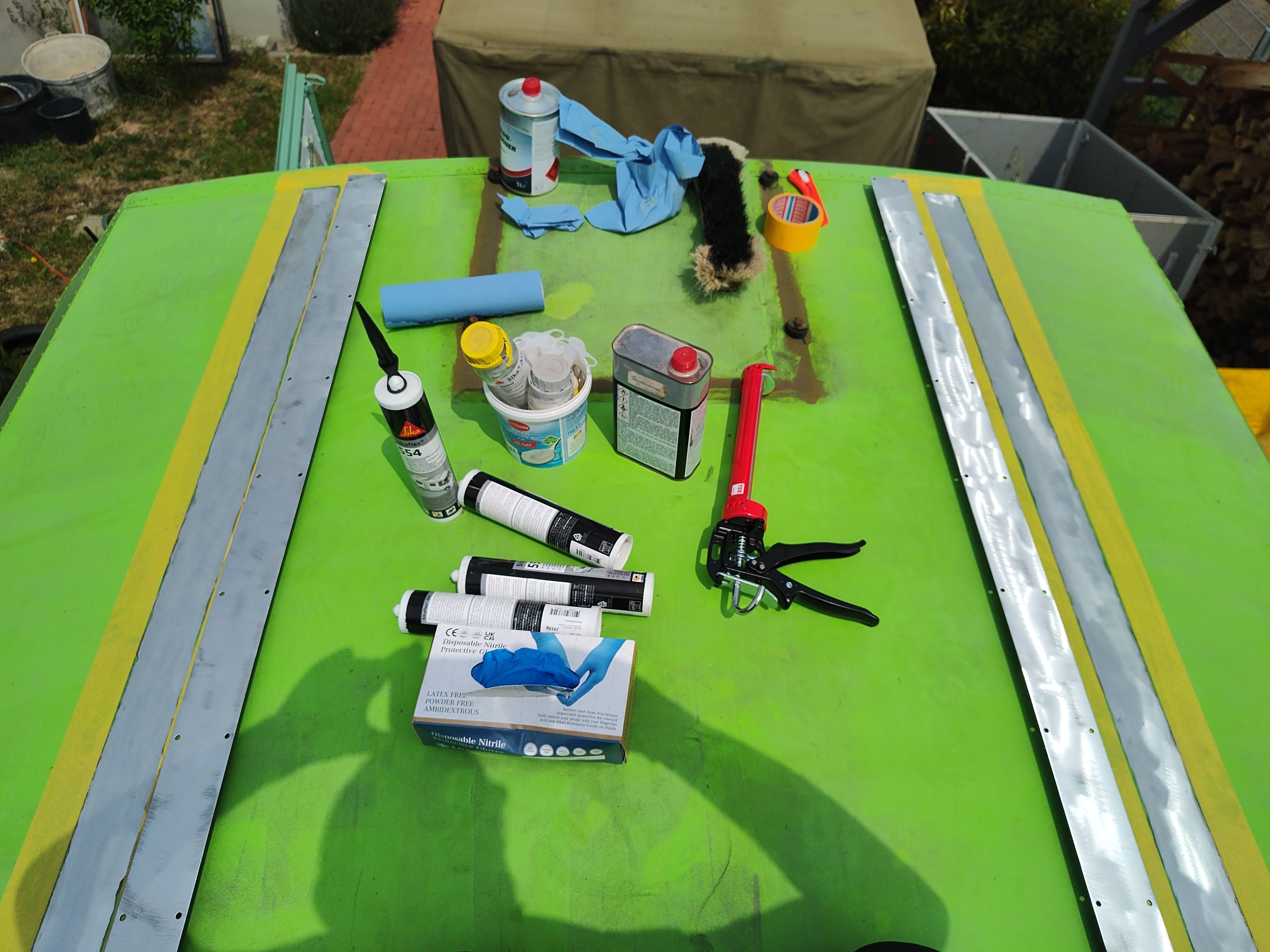

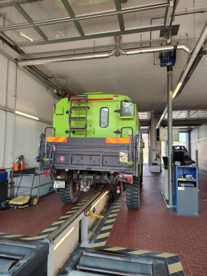

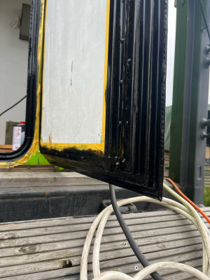

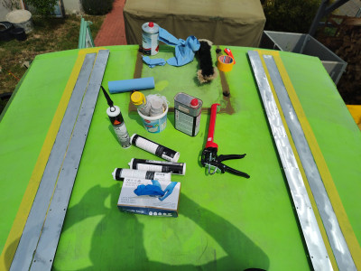

Parallel ging es am Anhänger weiter. Der muss nämlich im Dezember zur HU. Da die Luftschläuche aus 2007 hart und knochig waren habe ich hier neue Luftschläuche montiert und diese mit Hydraulikschutzrohr ummantelt damit sie vor Umwelteinflüssen besser geschützt sind. Bei der letzten HU ging mir nämlich ständig der Federspeicher am Zugfahrzeug rein weil der Druckluftschlauch zu viel Luft verloren hat. Um sicher zu gehen, dass da alles funktioniert wie es soll (ist ja immerhin die Bremse) noch die Dichtungen der Kupplungsköpfe neu gemacht. Das Hydraulikschutzrohr kam dann auch um das Elektrokabel und schon sieht das schön sauber aus. Fehlt beim Anhänger nur noch die Holzanfahrleiste auf der Seite, die will neu gemacht werden. Da meine Eltern auf Urlaub waren habe ich zwischenzeitlich noch ein wenig in der Garage lackiert. Fürs Heck gibt es zwei Staukästen mit Anschrägung (vom 1 Achser der Bundeswehr), dann passt es vom Design gut zu der restlichen Linie. Gab es für 17,50 das Stück beim Westenthanner. Find ich fair.
Da ich eh am Lackieren war noch die C-Schienen für die Sandblechhalterung mit lackiert und Gott 'nen Guten Mann sein lassen.
Freitags dann die Garagenwand gestrichen mit der Waschecke, die hatte im Frühjahr beim Volvo Projekt bös gelitten. Damit war Mutter wieder zufrieden gestellt. Nach dem Streichen noch den Fußboden mit Nitroverdünnung geputzt und schon sieht das wieder aus wie neu.
Alles in allem eine entspannte Woche.

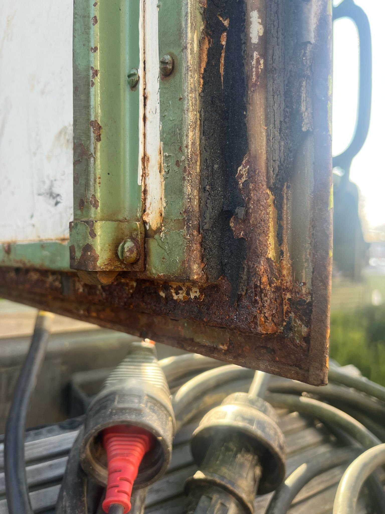

Unsere sind noch da. Die Türen und der Koffer vom Magirus scheinen andere Haftwerte für Magnetschilder zu haben. Oder wir haben andere Magnetschilder

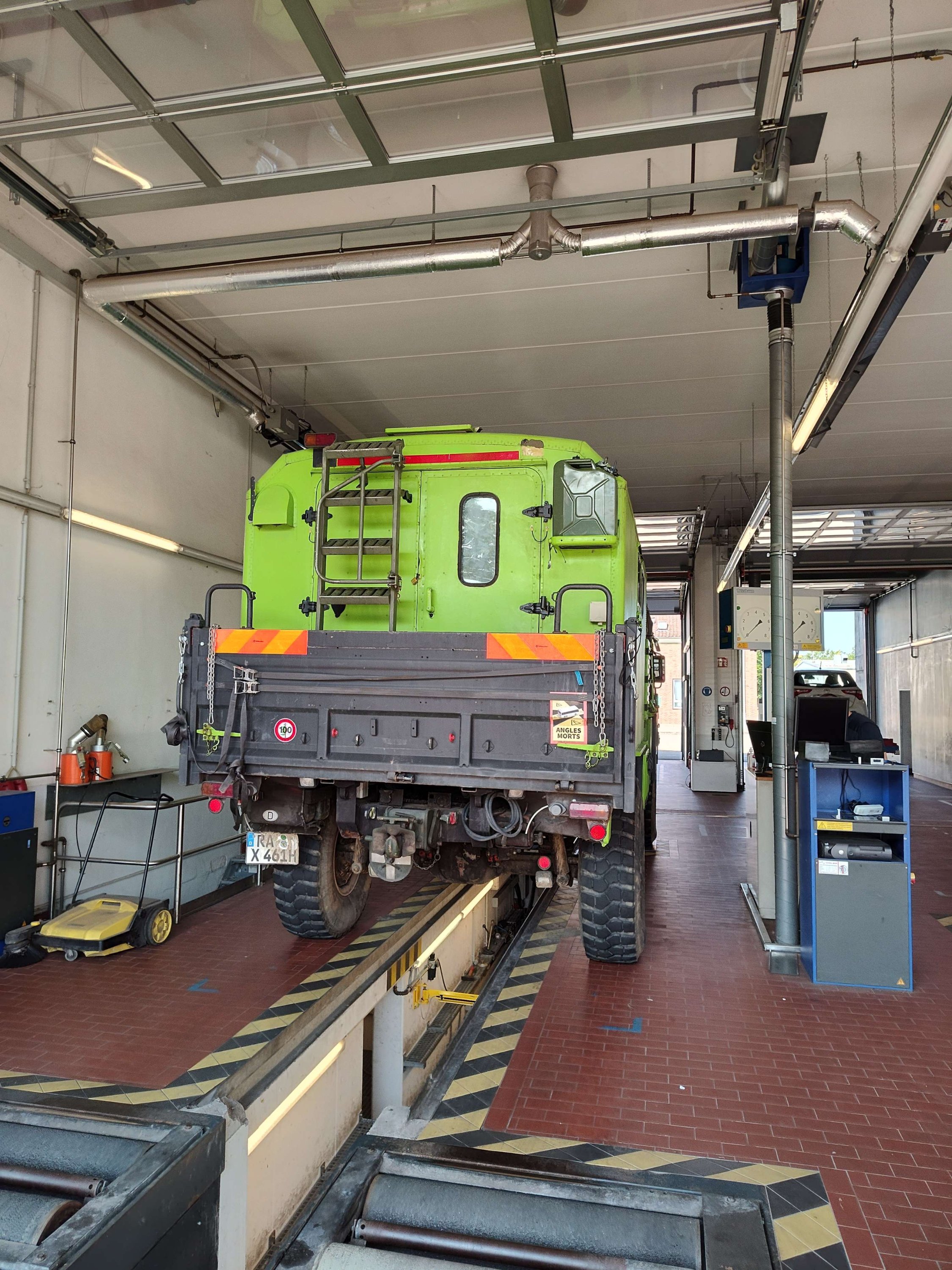

Hat der Kat nicht komplett weiße Kabel auf denen aber die Nummern aus dem Schaltplan aufgedruckt sind?Weickenm hat geschrieben: ↑2022-08-31 9:23:40Da die Kabel ohne Beschriftung waren noch "mal eben geschwind" fünf weiße unbeschriftete Kabel mit fünf weißen unbeschrifteten Kabeln verbunden.
Bzgl. Feststellbremse, die meisten LKW haben vor der feststellbremse noch ein Rückschlagventil, selbst bei kompletten Luftverlust bleibt dann die Bremse offen. Macht durchaus Sinn, hat der Kat das nicht oder ist das defekt?
Etwas Halbwissen dabei, hatte meinen Kat nicht lange
Re: 8,3qm Studentenbutze
Servus Möp,
Zum Rückschlagventil, da könntest Du recht haben, muss ich mal auf Recherche gehen ob und wo das ist. Das Rückschlagventil ist auf jeden Fall bei der EG Bremse vorhanden um sicherzustellen, dass der Federspeicher nicht unkontrolliert reinfällt. Aber das lässt sich mit Abriss rot ja doch relativ einfach prüfen ob es funktioniert - mach ich daheim mal
Du sagst es. Der KAT hat komplett weiße Kabel mit einer dreistelligen Prägung in schwarz. Leider ist es so, dass im Laufe der Zeit die Prägung etwas, naja, an Farbe und Lesbarkeit verloren hat. Dann fängt man an mit; " ist das jetzt 'ne Drei, 'ne Fünf, oder doch 'ne Acht? Und das davor?" Da ist halt auch viel trial and error dabei...möp hat geschrieben: ↑2022-08-31 10:38:05Hat der Kat nicht komplett weiße Kabel auf denen aber die Nummern aus dem Schaltplan aufgedruckt sind?

das darf nicht passieren und ist ziemlich gefährlich: bei Luftverlust muss eine vor jeder Fahrt zu prüfende Warnlampe angehen und dann kannst du mit dem Handbremsventil die Fuhre kontrolliert zum stehen bringen. Sonnst fliegst du bei schlagartigen Luftverlust aus heiterem Himmel von der Bahn und den schleichenden Luftverlust bemerkst du, wenn die Hinterräder in Flammen stehen, weil die Karre hinten ganz langsam die Bremse einlegt.
Vor das Handbremsventil gehört ein Rückschlagventil, welches verhindert, dass bei Abfall des Systemdrucks die Federspeicher einfallen. Ich wette dieses Ventil ist bei dir entweder ganz hinüber oder soweit vergammelt, dass es bei langsamen Luftverlust nicht mehr abdichtet.
MlG
ich bin ja bei euch, dass ein Rückschlagventil unabdingbar ist und dass das funktionieren muss.
Da das ja bei der HU eigentlich Pflichtbestandteil ist und mein Prüfer (manchmal zu) gewissenhaft prüft, bin ich mir sicher, dass das funktioniert.
Natürlich werde ich sobald ich daheim bin prüfen, ob Abriss Rot/gelb funktioniert wie es soll. Das Handwerkszeug habe ich ja im PKW liegen.
Wenn der Anhänger aber Luft über Rot verliert und kann ich beim Zugfahrzeug den eingelegten Federspeicher aber nicht lösen. Das ist das Problem gewesen. Ich gebe zu, das habe ich oben missverständlich formuliert. Kommt davon, wenn man mit einem Ohr dem Dozenten zuhört und mit dem restlichen Hirn woanders ist.

Nun denn, also machte ich mir Gedanken was ich eigentlich will, besprach das mit Vicy und schickte Pit ein Foto meiner Bleistiftskizzen zum Innenausbau. 4 Tage später schickte mir Pit ein Link mit einer CAD Zeichnng des Koffers und seiner Interpretation eines Innenausbaus. Doch bevor es an den Innenausbau gehen konnte wurde dem Koffer noch ein wenig Liebe geschenkt.

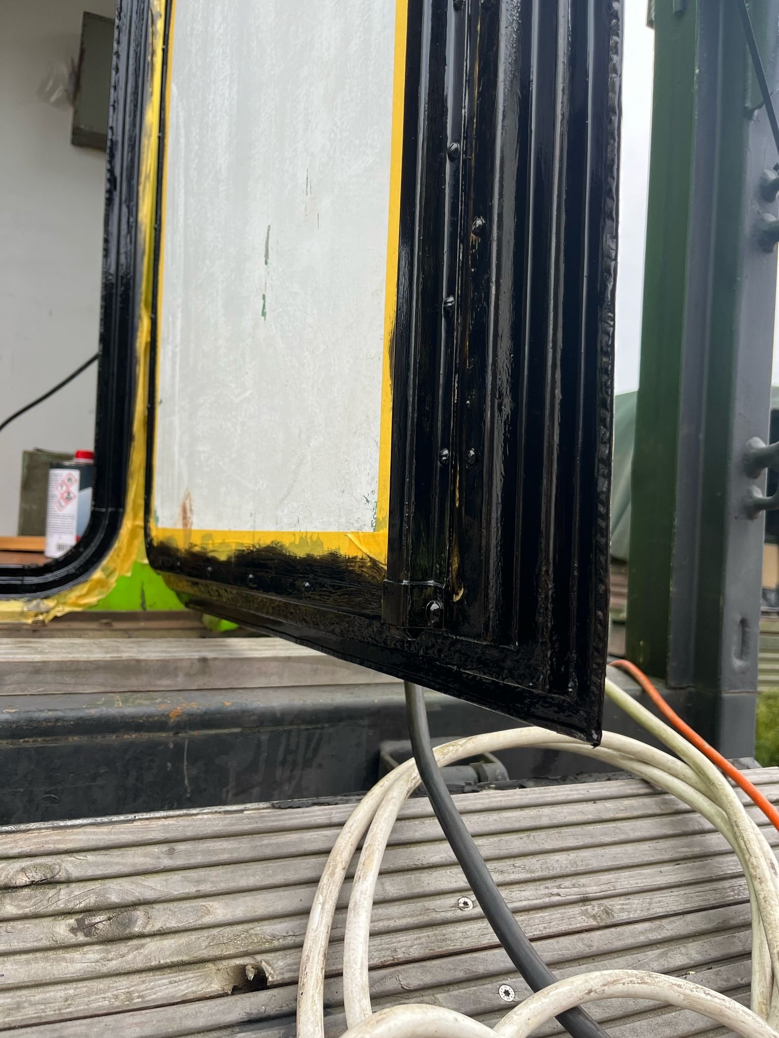

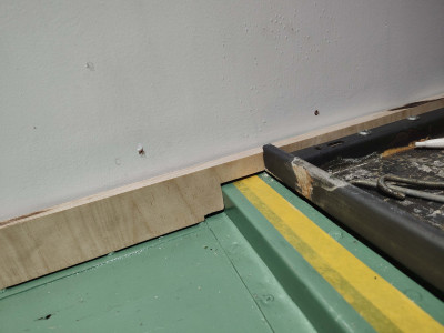

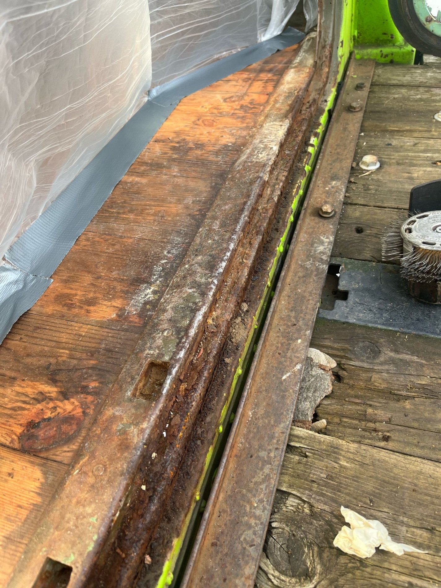

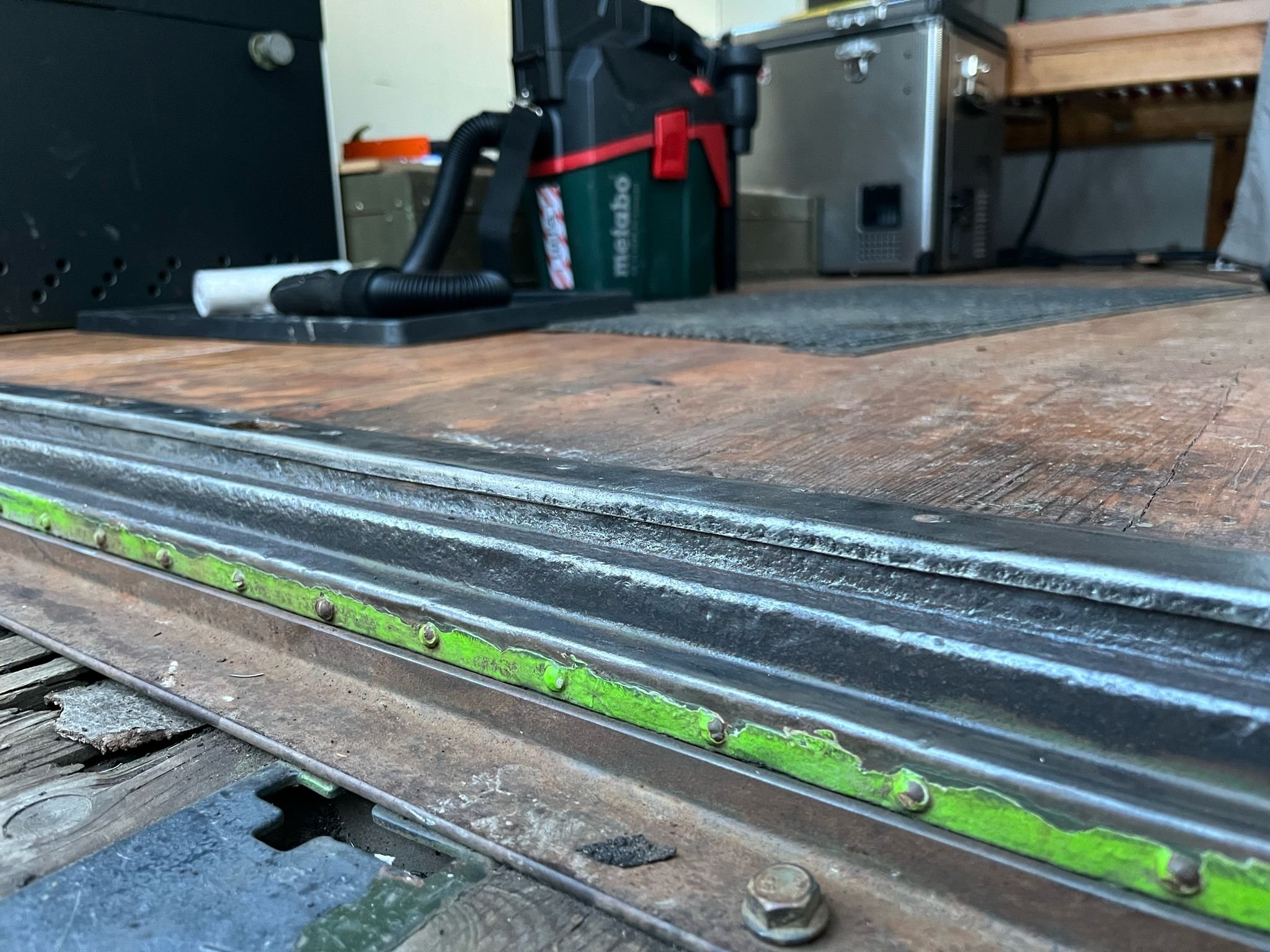

Im Bereich der Hecktür hatte sich Patina in seiner schönsten Blüte gebildet und die Gummidichtung war auch tot. Bevor der neue Innnenausbau malträtiert wird sich dafür entschieden das vor der Renovierung zu tun. So wurde der Koffer mittels Kunststoffplane nach innen abgeklebt, die Freundin mit einer Zopfbürste und der Flex bewaffnet und auf Arbeit verabschiedet. Am Ende des ersten Tages war der Rost weg und das Stahlprofil am Eingang metallisch blank geschliffen. Dann zwei Schichten 2k PUR Epoxy Grundierung im Abschluss die farbliche Anpassung an den Rest des Koffers. Nachdem wir den Farbtopf eh offen hatten konnten wir auch gleich den Rest des Innenraums farblich anpassen und die verbrauchten Karosserieteile in grün neu streichen und die Wände haben in dem Zuge auch einen Kleks Weiß abbekommen. 2019 hatte ich in einer Vorausplanung zwei Stauklappen eines Brtischen Shelters besorgt die von den Maßen noch immer super zum Kung passen. Auch epochal gesehen passen die Klappen zum Zeitgeist sodass der leere Koffer und die Gunst der Stunde genutzt wurden um zumindest eine Stauklappe einzubauen.
Da ich mir richtig, richtig schwer tat Löcher in die Außenhaut zu schneiden wurde das Ganze zu einem Projekt für die Schraubergruppe, deren Großherzige Hilfe mir die Last abnahm und mir ein bisschen zu meinem Glück weiterhalf. Manchmal muss der Berg eben zum Propheten getragen werden...
Im Endeffekt bin ich unglaublich dankbar für die Unterstützung, die Stauklappe passt hervorragend und ist mit rund 45X65 perfekt geeignet. Nun waren Stauklappe und Einstieg abgearbeitet. Zeit für die Solaranlage.
Nachdem Madamme der Schuh mitm Strom mindestens genauso drückte wie mir - nein, eigentlich drückte ihr der Schuh ganz eindeutig mehr - hat sie mich gebeten doch endlich mit ihr die Solaranlage zu besprechen und sie in meine Vorstellungen der Befestiungen miteinzubinden.

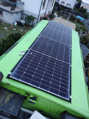

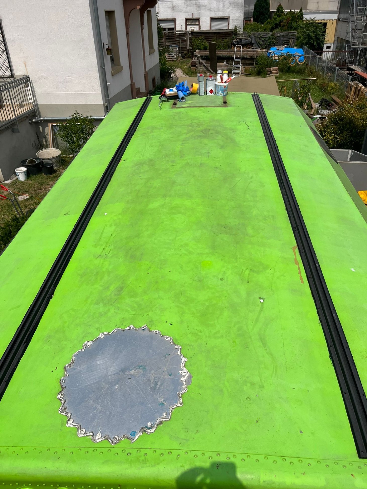

Aufs Dach sollten zwei Meyer Burger Haushaltsmodule mit je 385Wp die die beiden Natoklötze mit Strom versorgen sollten. Aber ohne eine Schraube dabei durchs Dach zu jagen.
Nachdem es von Büttner ein Klebeset für Solaranlagen mit Teilegutachtem vom TÜV gibt war mir hinsichtlich der Produzentenhaftung klar, dass es diese Produkte werden sollen.
Wie es sich für eine ordentliche Klebun gehört wurde also das Dach geputzt die Klebeflächen abgeklebt, mit Silikonentferner gereinigt und mittels Zopfbürste vom Lack befreit Daraufhin die Fügepartner mittels Primer und Aktivator vorbereitet Und anschließend die C-Schienen aufs Dach geklebt ...

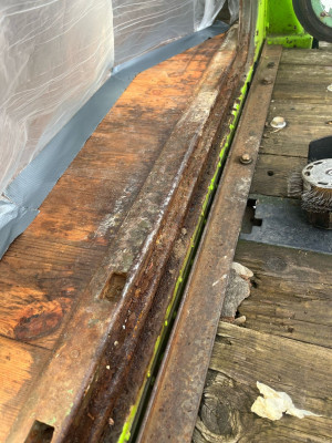

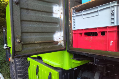

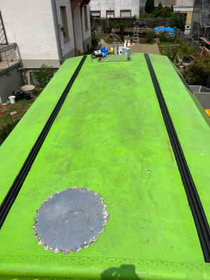

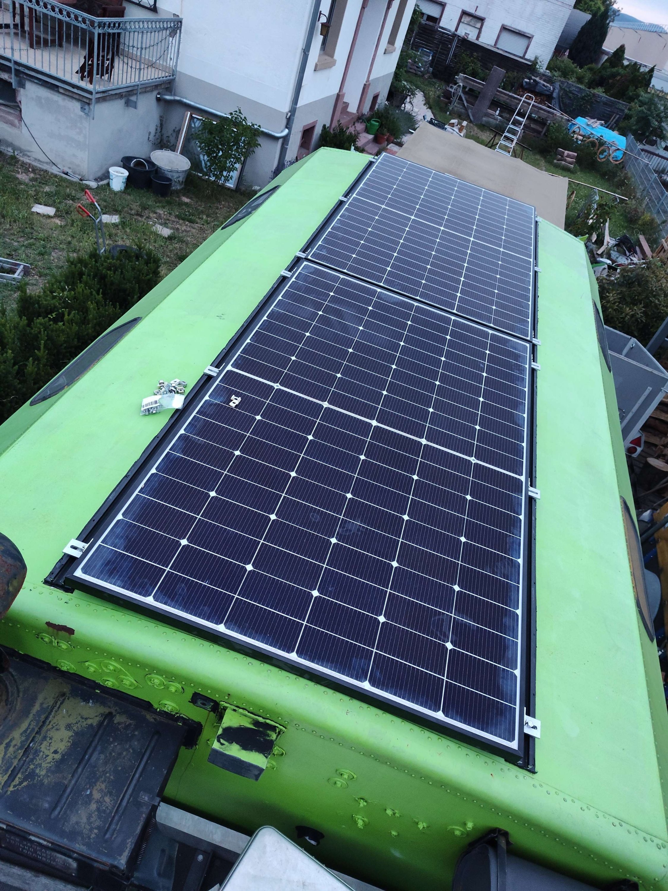

Nun konnten die beiden Module aufs Dach montiert werden. Natürlich kurz vor knapp so dass es irgenwann dunkel wurde und auch einsetzender Regen durfte nicht fehlen während man auf dem schräg geparkten Auto in Birkenstock balancierte.
Die Module sind mittels Edelstahlschrauben und Aluminiumwinkeln an den C-Schienen festgeschraubt um die elektrochemische Spannungsreihe ein wenig im Blick zu haben. Danach wurden die Kabel in Wellrohr am Koffer entlang verlegt und durch die originalen Kabeldurchführungen des Kun im Bereich des zukünftigen Batteriekastens eingeführt. Nachdem mir im Oktober ein Reifen platt ging war der März auch ein super Monat um den platten Reifen endlich gegen einen zu tauschen der nicht nur oben Luft hält.
Ein hoch auf die Fuchs Felgen. Solange die Felenringe nicht fressen funktionieren die bstimmt super
Naja, die Hotelgäste nebenan haben sich sicherlich gefreut dass der Kompressor nachts um kurz vor 10 sein Lied trällerte auf dem Parkplatz.

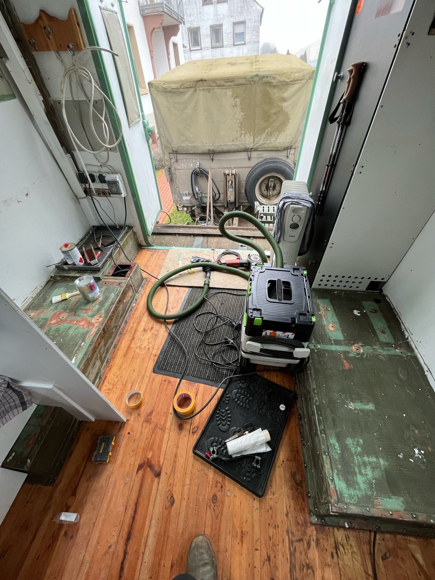

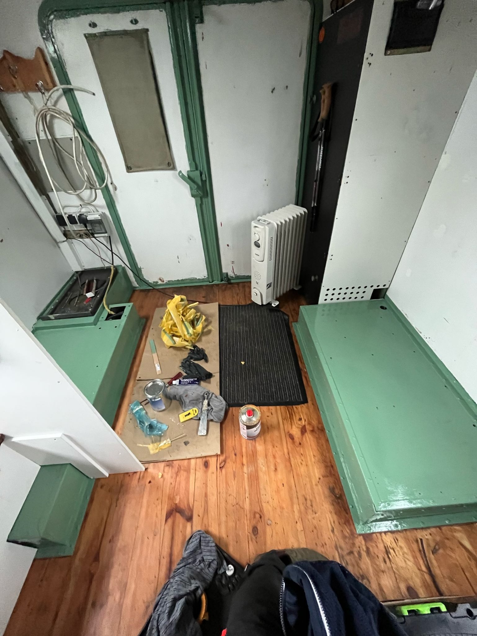

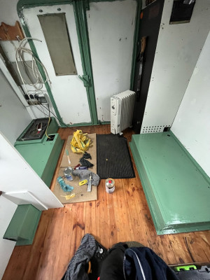

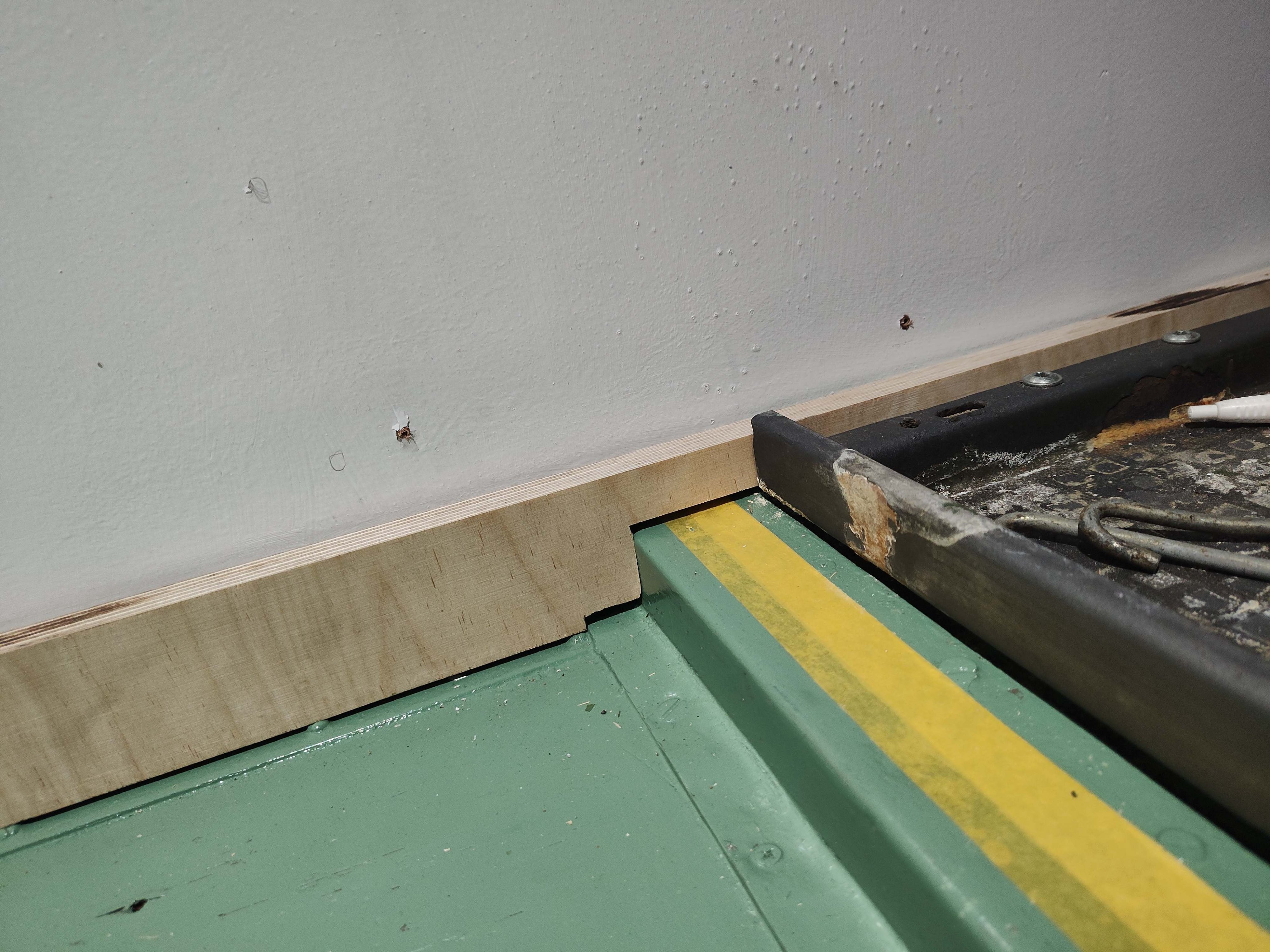

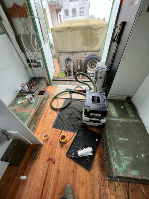

Möbelbau war angesagt.
Wie weiter vorne schon angedeutet habe ich hierbei Unterstützung von Pit erhalten. Der bisherige Innenausbau war wie es so schön heißt historisch gewachsen und bestand im Wesentlichen aus 2 Platten 12 mm Gabun Sperrholz die mittels hunderter Winkel zusammengepfuscht waren.

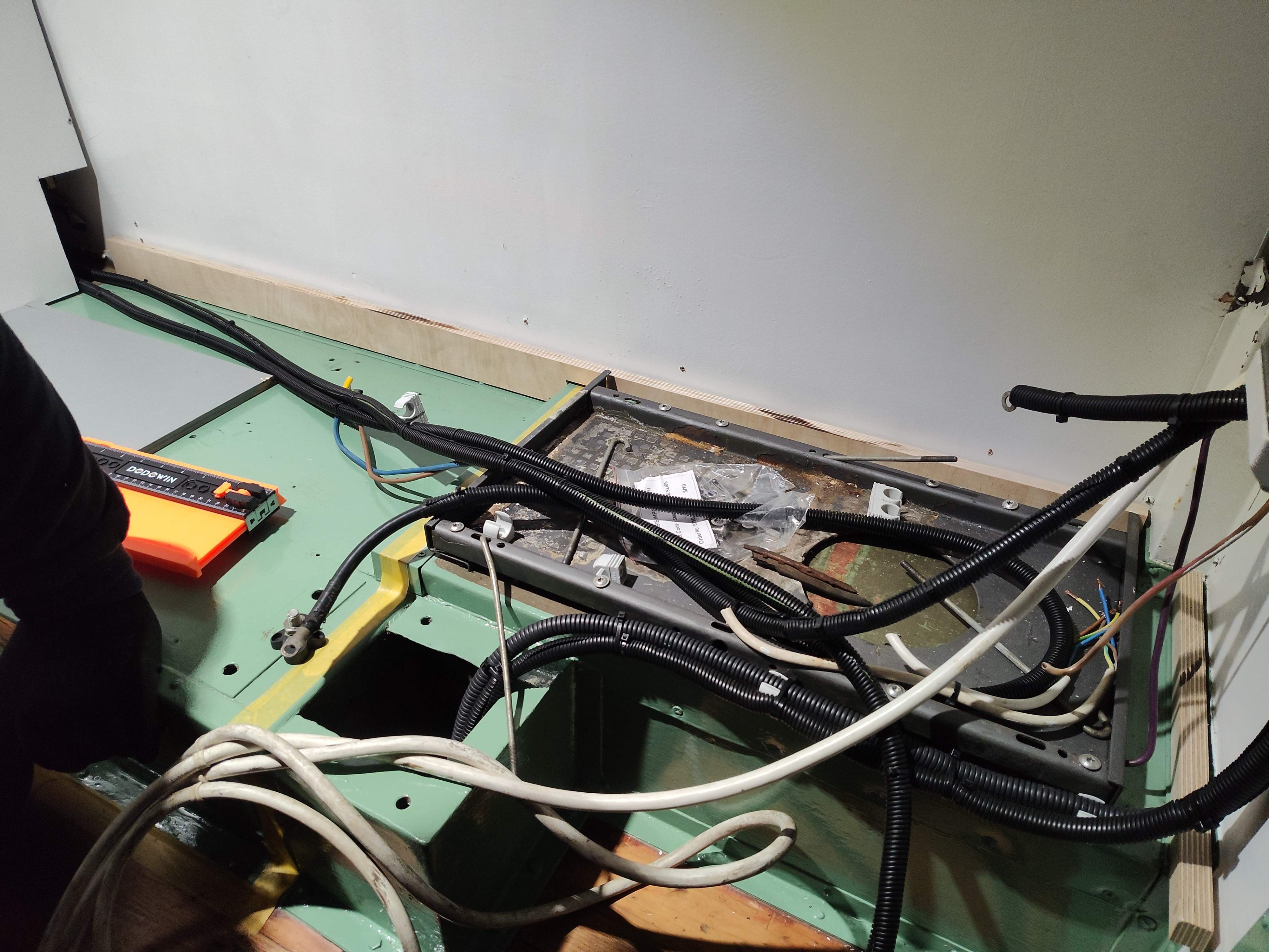

Die Sitzgruppe war direkt hinterm Eingang und irgendwie immer im Weg, die Küche links im Koffer und bestand zu großem Teil aus toter Luft, Ikea Schubladen und geplatzter Träume.

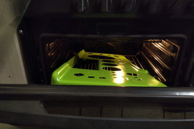

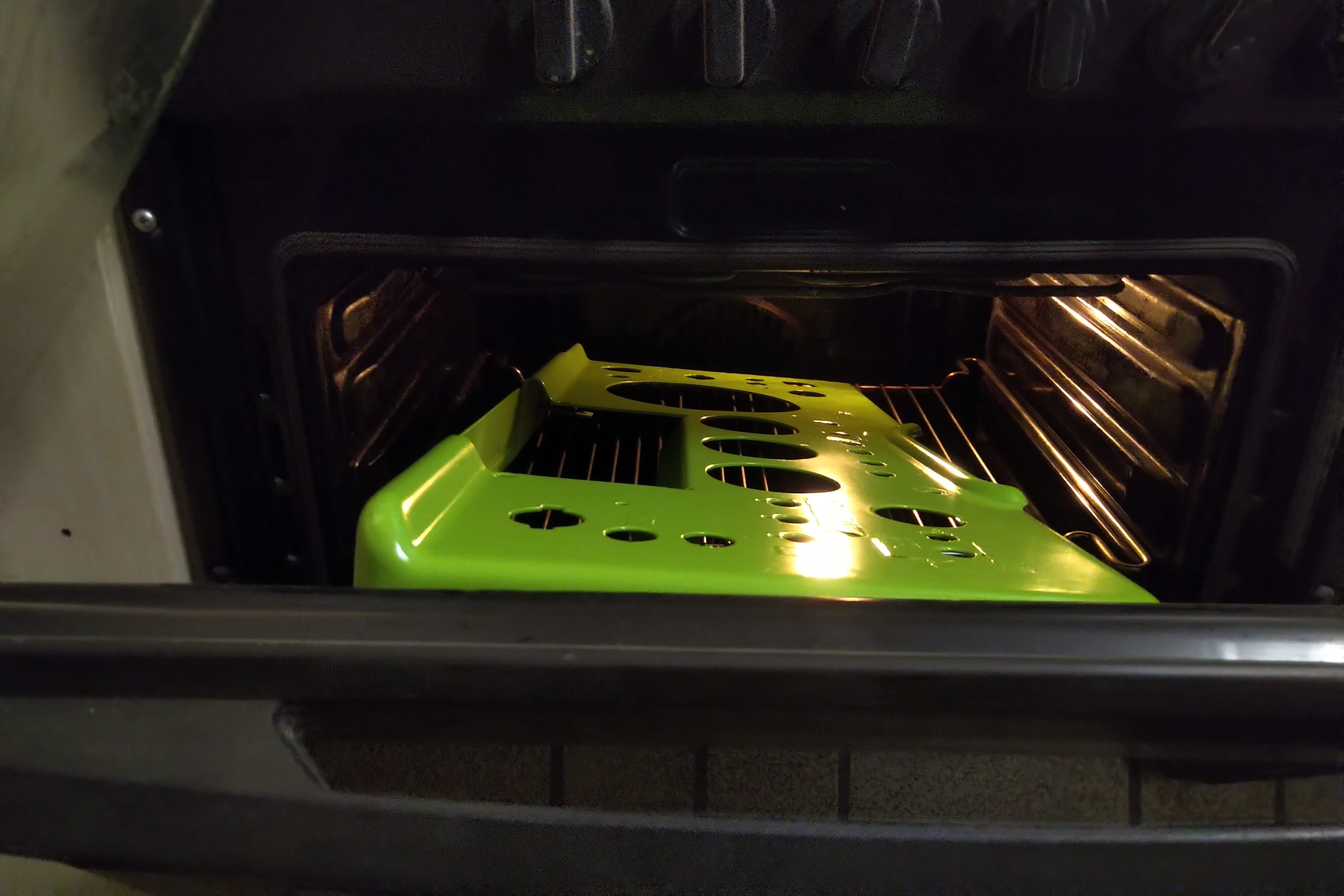

Aber ein Eno Backofen aus 1991 war im Auto der mir schon allein optisch super gefällt. Das das Ding zwar noch nie in dem Auto funktioniert hatte war mir zwar egal, meiner Perle aber nicht wirklich, zumal der Kaffee dann auf einem als loses Zubehör mitzuführenden Gaskocher auf den verbleibenden 40 cm Arbeitsplatte zu kochen war. Nicht so richtig effizient in der Raumnutzung.
Außerdem war es ziemlich vertrickst in dem Auto auf einer Gusseisernen Pfanne zu kochen.
Ein Glück, dass ich das Problem jahrelang aussitzen konnte.

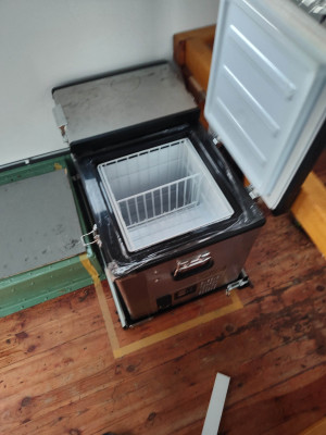

Nunja, wenn wir den Innenausbau schon neu machen, so können wir ja auch die Raumausnutzung neu denken.
Die Erfahrungen im Schweden/Norwegen Urlaub zeigten mir, dass die Matratze mit direktem Kontakt zur Außenwand erst festfrohr, über kurz oder lang aber auch das Schimmeln begann.
Das hatte ich zwar schon Mal gelesen, aber Hinweise und Ratschläge konnte ich schon immer gut ignorieren...
Der Wechsel der Sitzgruppe von rechts nach links machte, Trotz Schuhgröße 41, ein einkürzen des Bettes um 5 cm nötig. Also schrumpfte die Matratze von 140 cm auf 130 cm und schon waren 5 cm Platz zur Kofferaußenseite überhaupt kein Problem mehr. Das Gestell des Bettes wurde in dem Zuge auch noch 10 cm hoch gesetzt um den Raum unterm Bett besser ausnutzen zu können was im Umkehrschluss ein komplettes Neubauen des Innenausbaus bedeutete mit Ausnahme des originalen Kleiderschrankes und einer Klowand.
Aber hey, dadurch konnten diverse kleinere und größere Böcke des alten Ausbaus behoben werden. So fand die Kühlbox nun einen neuen Platz in der zukünftigen Sitzgruppe, oder anders formuliert, durch den Wegfall der alten Sitzgruppe war das der einzig verfügbare Raum im Auto für die SnoMaster sodass Bad, Sitzgruppe und Bett um dieses Ding herumkonstruiert werden musste.
Wehe die fällt demnächst aus.

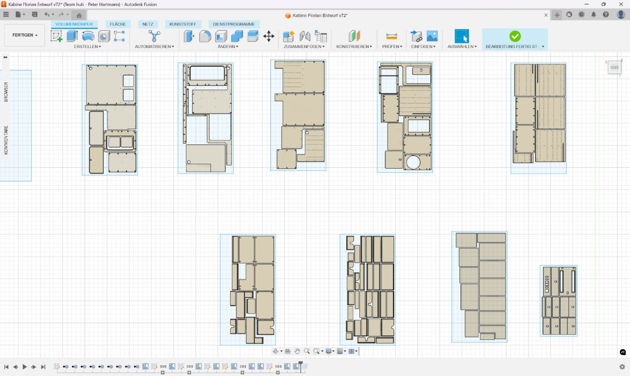

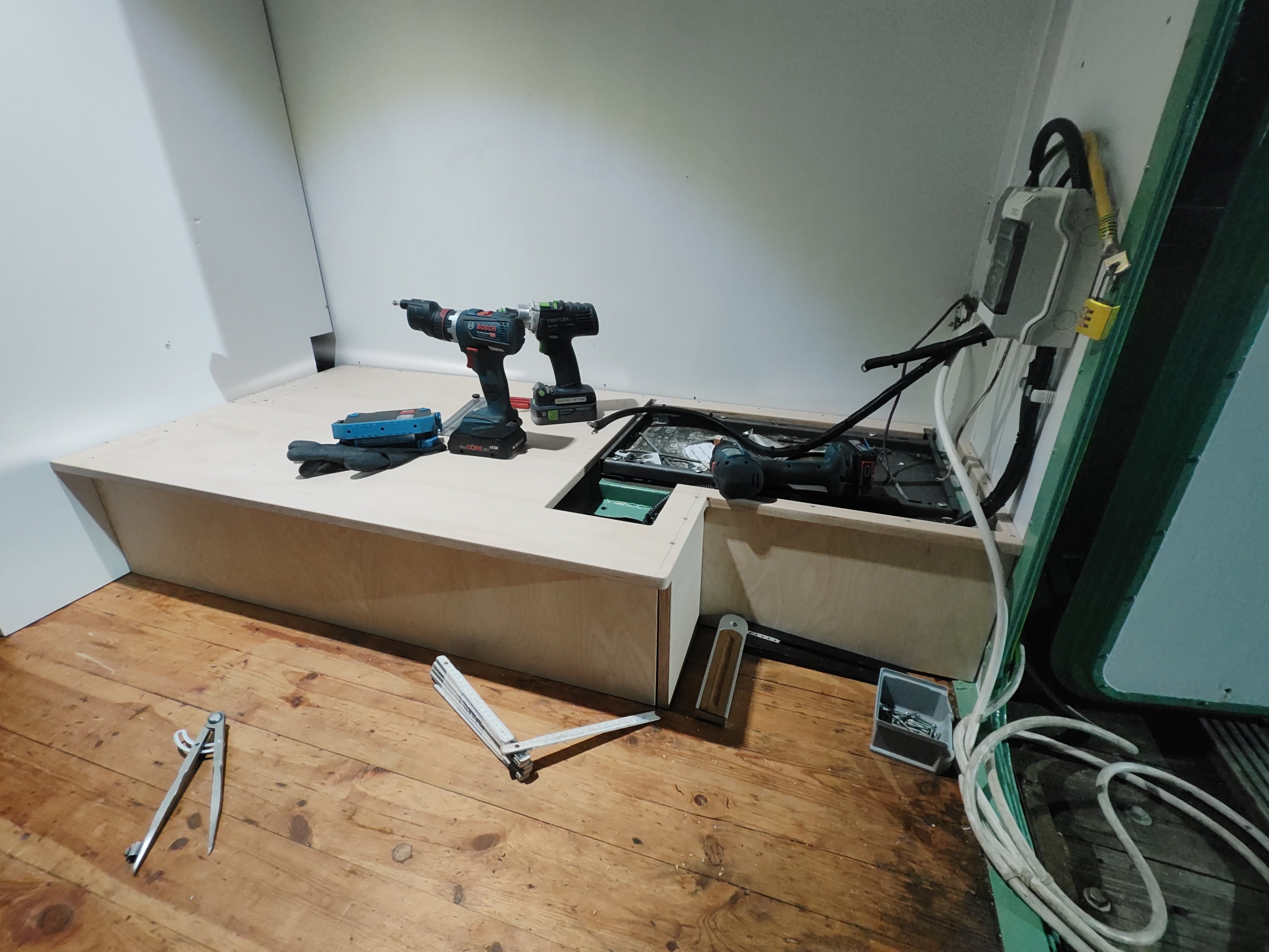

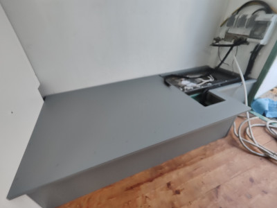

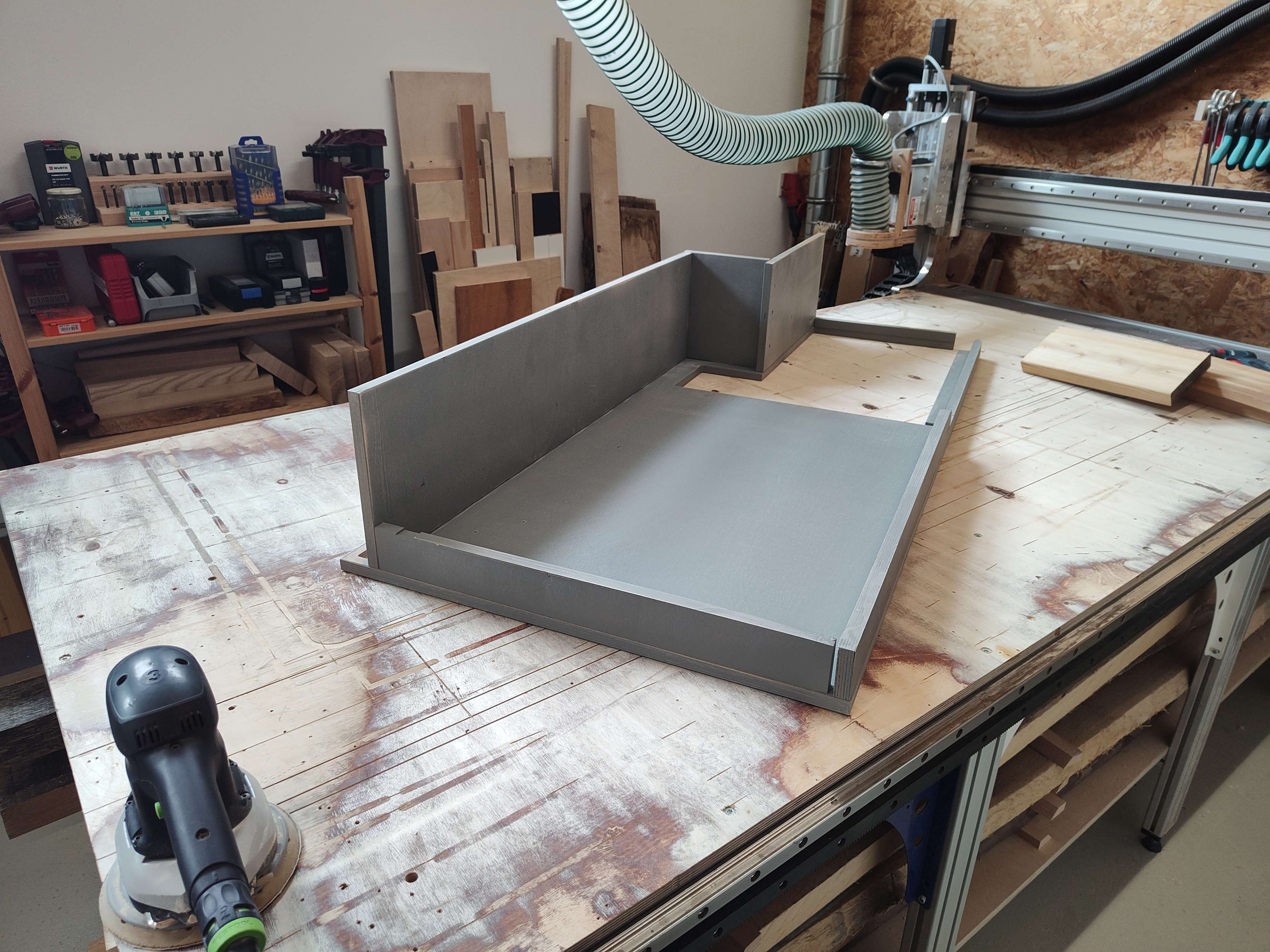

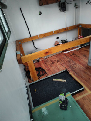

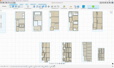

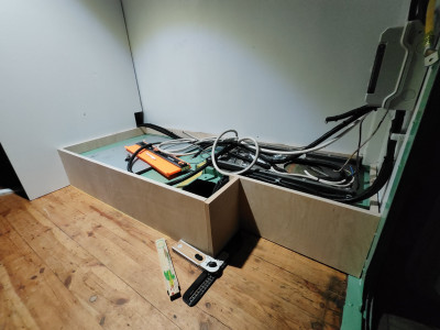

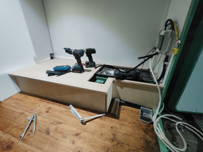

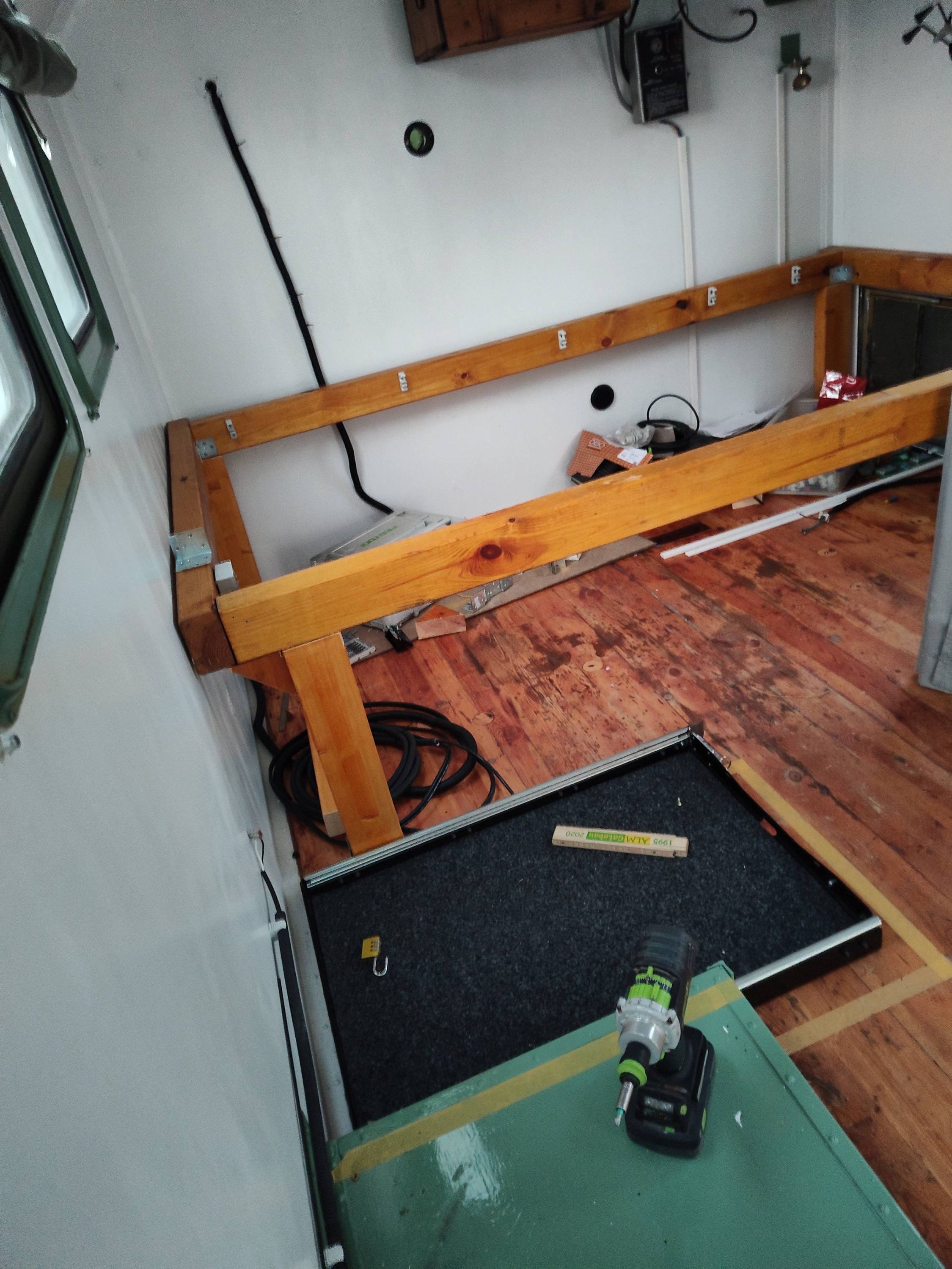

:Blume: Doch, wie funktioniert eigentlich Möbelbau. Pit wusste mir das nur allzugut beizubringen.

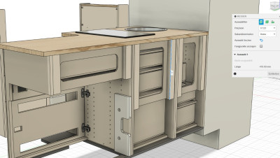

Angefangen mit "Leistungsphase 0, nachdenken", wurde der komplette Innenausbau im CAD geplant, inkl. animierter Schubladenauszüge, Bemaßungen und Logikkette. Schlussendlich wurden die einzelnen Teile dann Fräsgerecht umgewandelt sodass die Teile von der Theorie her am Ende einfach aus der Fräse fallen.
Ganz so einfach war es dann zwar doch nicht, aber im Großen und Ganzen bin ich schon baff was im Heimgebrauch alles möglich ist wenn man sich nur tief genug mit der Materie auseinandersetzt. Um in die Thematik einzusteigen fingen wir mit dem Podest der Küche an. Hierfür opferten wir eine ehemalige Schreibtischplatte und lernten nach erfolgreichem Fräsen schnell, dass die Ecken, Winkel und Kanten des Kung Koffers definitiv kein Kind der CAD-Generation sind. Also fing das händische nachmessen und anpassen von Anschlussteilen an. Nach 12h zu zweit war das Podest dann endlich an Ort und Stelle und konnte lackiert werden. Da ich mich "Aus Zeit und Kostengründen" gegen beschichtete Sperrholzplatten entschieden hatte wollten wir die Möbel selbst lackieren. Pit hatte sich extra für das Projekt eine Wagner Spray Gun gegönnt die nach anfänglichen Schwierigkeiten in der Anwendung ein super Spritzbild abgab. Die Remmers Deckfarbe war zwar zu beginn nicht ganz einfach damit zu verarbeiten, aber nach Wechsel der Düse und passender Einstellungsarbeit an der Pistole war das Lackieren im Lackierzelt in der Werkstatt kein Problem mehr.

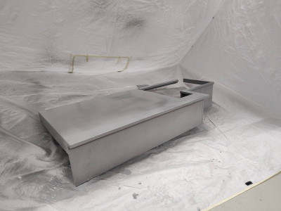

Aber seht selbst. Auch wenn das Podest deutlich länger dauerte als gedacht, so waren wir nach einem wirklich angehnehmen Wochenende mit Burger, tollen Gesprächen und jeder Menge Holzstaub mit dem Ergebnis mehr als Zufrieden. Die Lackierpistole bedurfte noch ein wenig Zuspruch und Beratun seitens Wagner, aber im großen und Ganzen waren wir mit dem Konzept der Durchführung zufrieden.
Da das Trocknen der Bauteile aber neben Luft und Liebe auch Platz bedurfte wurde kurzerhand ein Lackiergestell aus der Fräse geschmissen. Was sich hier so einfach liest heißt im Klartext, Schleifen, Zeichnen, Fräsen, Kanten brechen, Rücken verheben etc.
Aber auch hier, das Ergebnis ließ sich sehen und war eine große Unterstützung! So waren wir für das nächste Wochenende bestens gerüstet

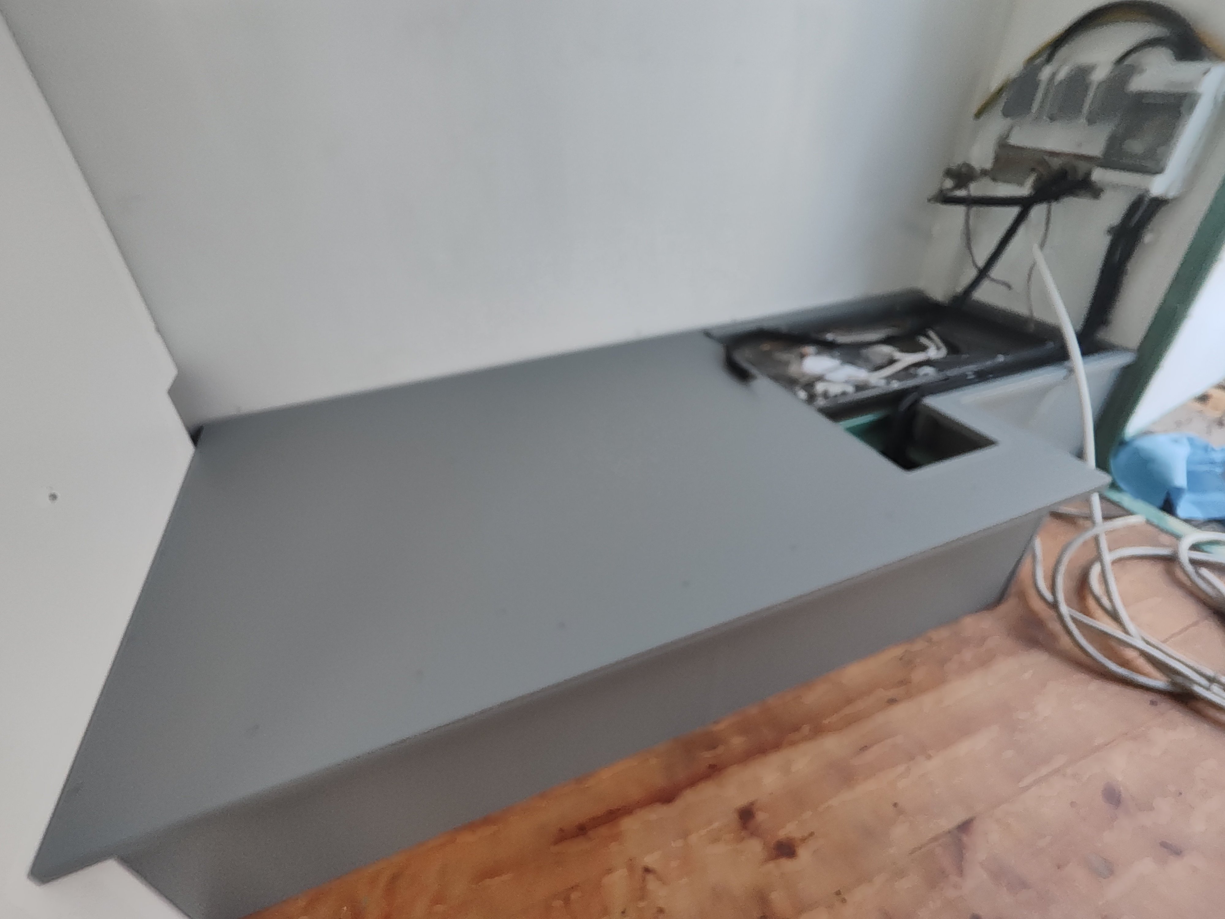

Das folgende Wochenende kam und somit ging es am Möbelbau weiter.

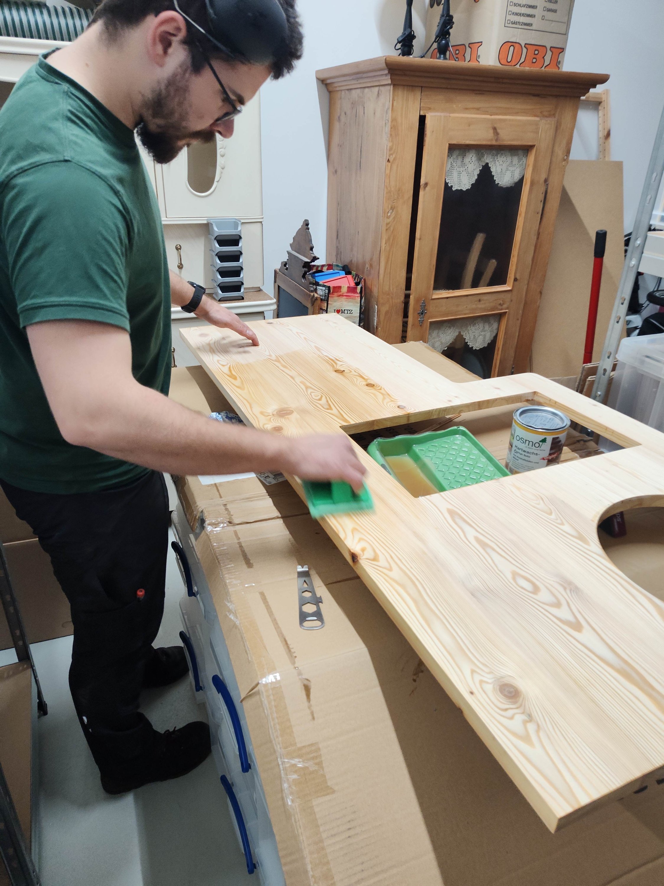

Meine Perle hatte ihre Freiwoche zwischenzeitlich genutzt um sich mit Pit im Holzfachhandel zu treffen und eine Entscheidung zur Küchenarbeitsplatte herbeizuwirken.

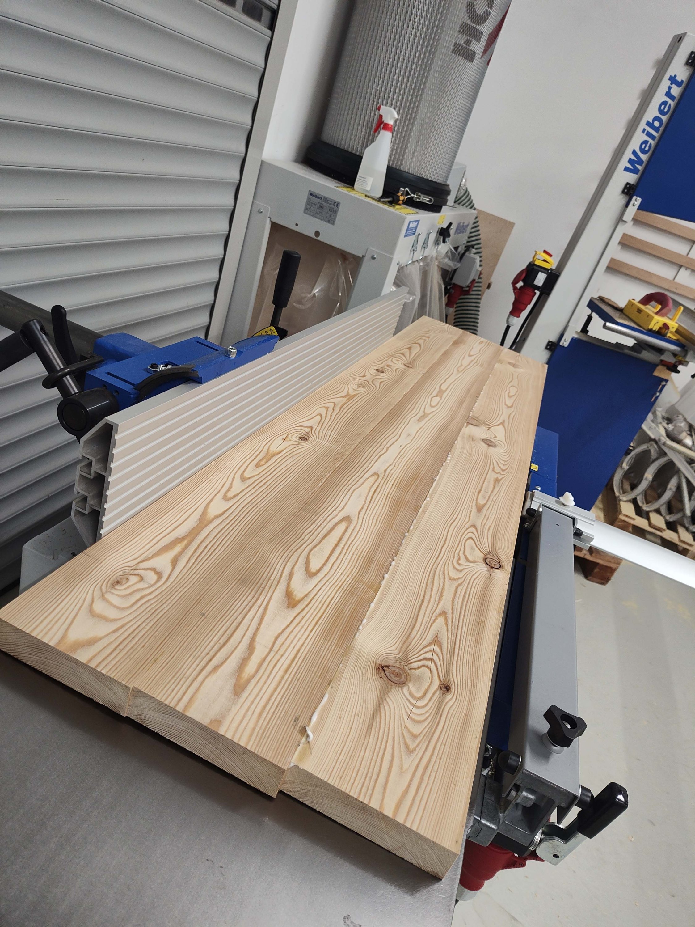

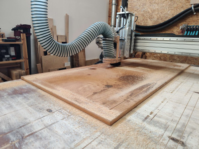

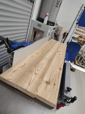

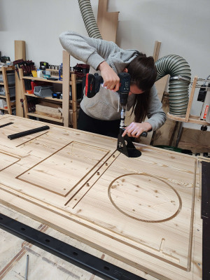

Nachdem der Fußboden im Koffer aus 18 mm Sibirischer Lärche besteht wollte ich diese auch für die Küchenarbeitsplatte nehmen.
Ja, das ist ein Weichholz, ja, eigentlich wollte ich Granit, aber zu viel verschiedene Holzfarbtöne sind auch nix und für die Granitplatte war die Küche 10 cm zu breit...
Da Blockware aus sibirischer Lärche in unserer benötigten Größe nicht verfügbar war wurden Terassendielen auf Maß geschnitten, abgerichtet und verleimt BILD

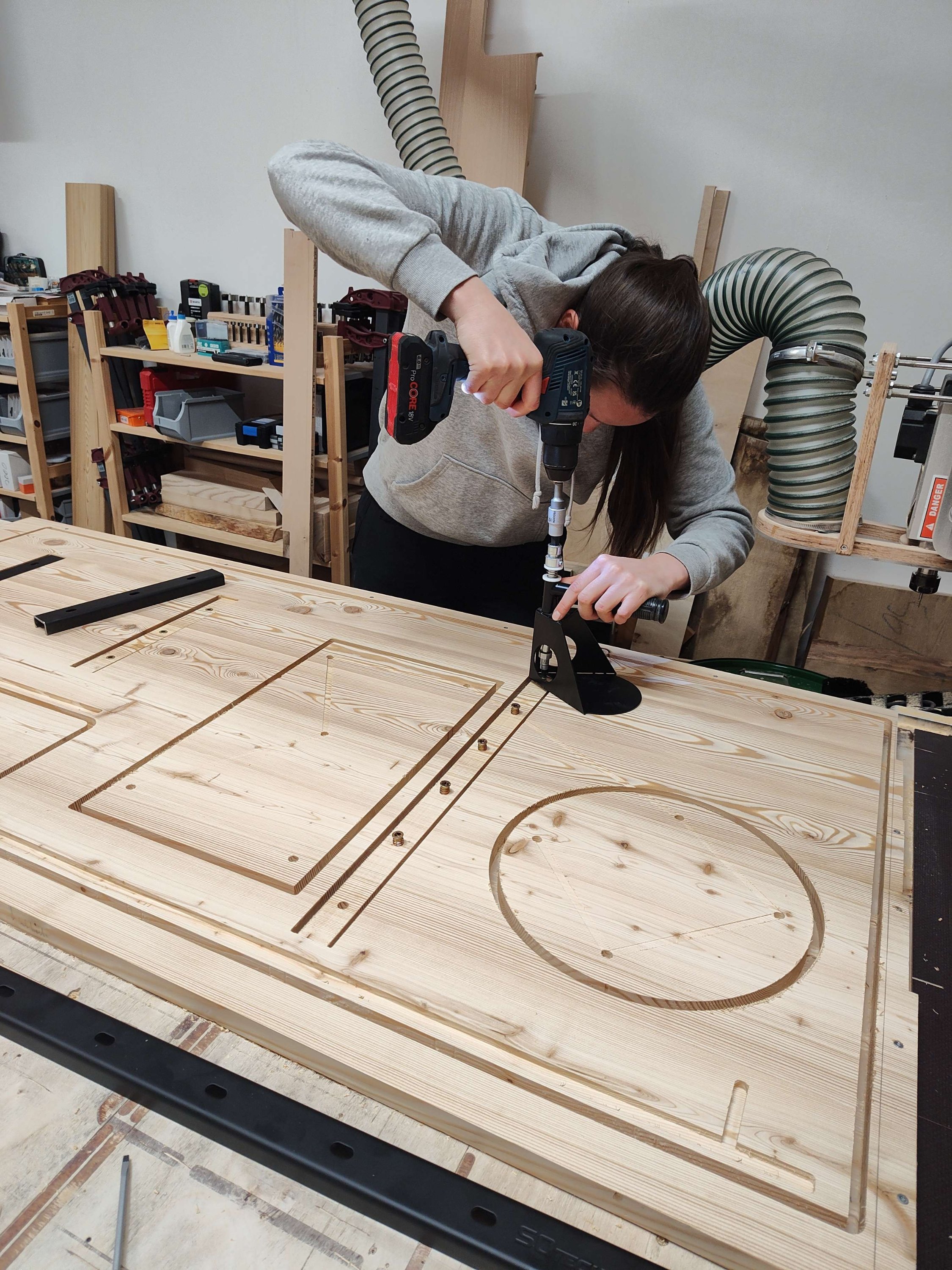

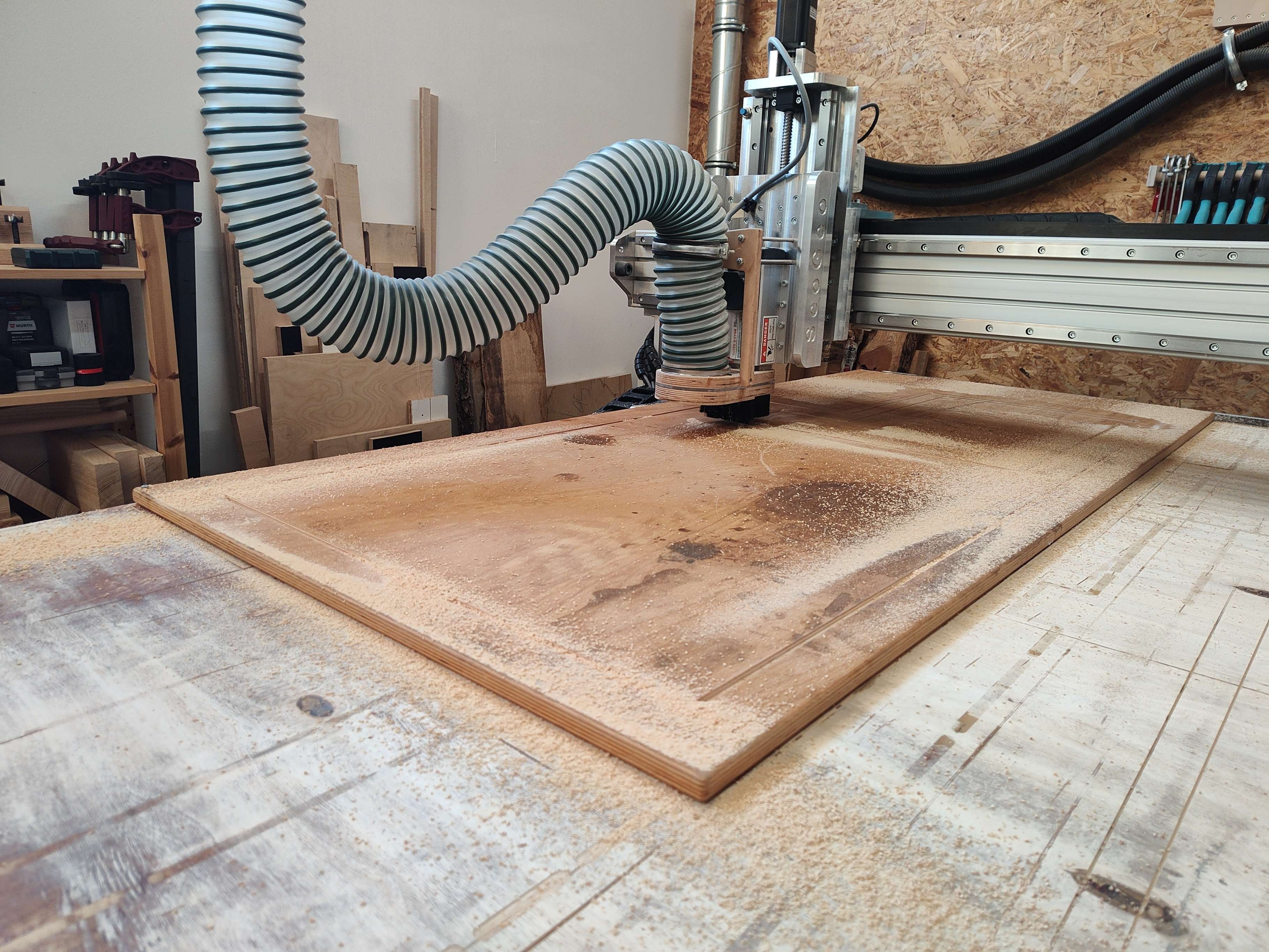

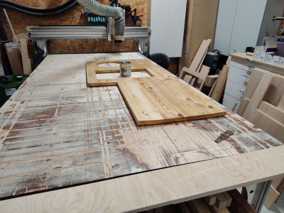

und schließlich passend ausgefräst Um ein allzugroßes Schüsseln der Platte zu vermeiden wurden auf der Rückseite Gradleisten eingelassen und verschraubt. Außerdem wurden Kanäle für die Ambientebeleuchtung eingelassen.
Nach dem Ausfräsen der Platte wurden die Astlöcher der Platte noch mit Wachs verschlossen um im Anschluss geschliffen und geölt zu werden. Aus den Resten der Terassendielen wurden Anleimer hergestellt.

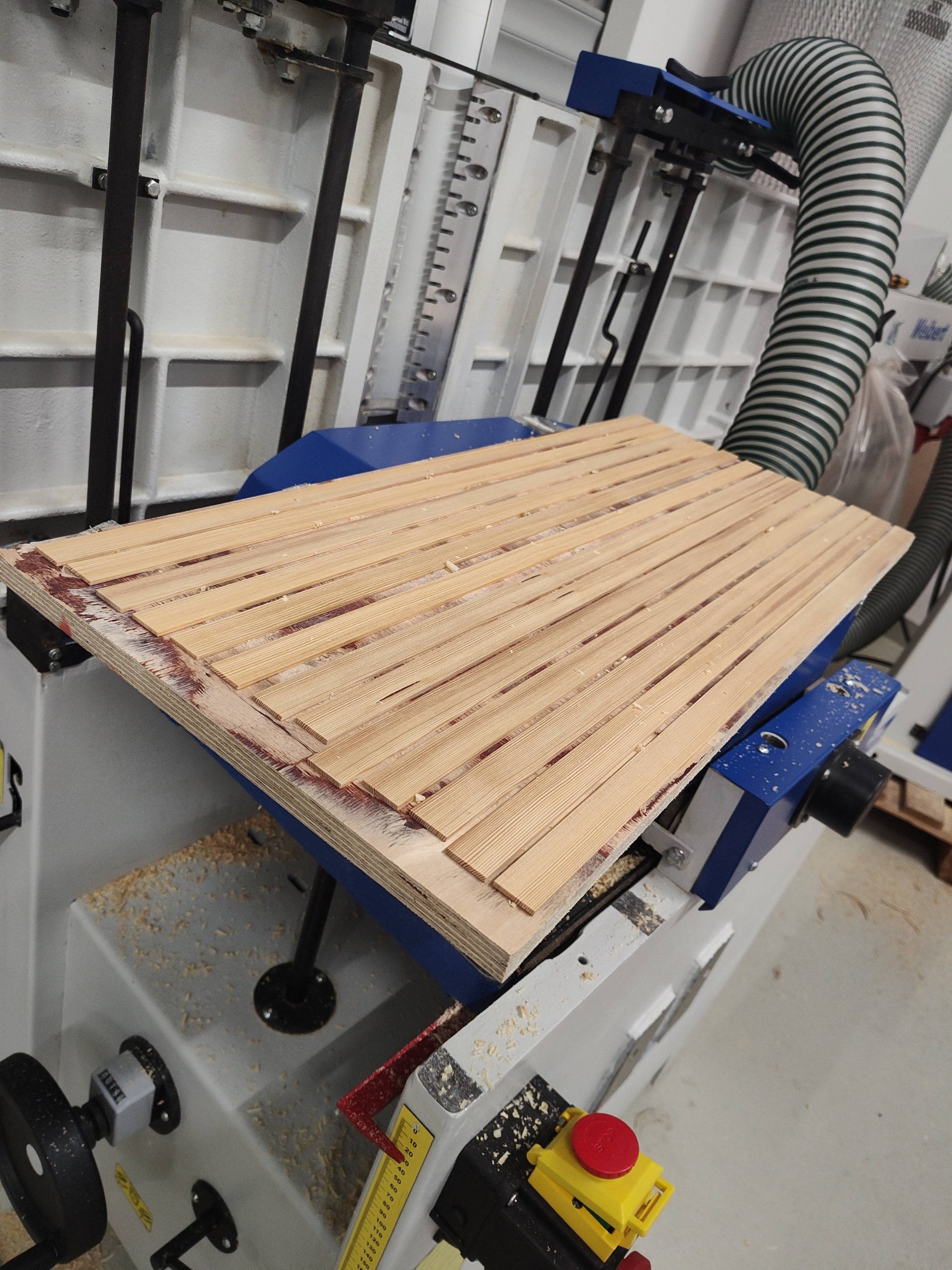

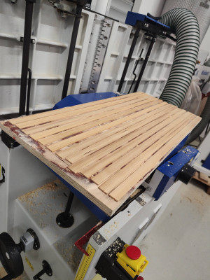

Hierfür wurden drei mm große Streifen mit der Plattensäge von den Dielen runtergeschnitten, auf ein abgerichtets Brett geleimt und anschließend auf Dicke gehobelt. Während die Küchenarbeitsplatte trocknete konnten wir uns an die Küche machen.

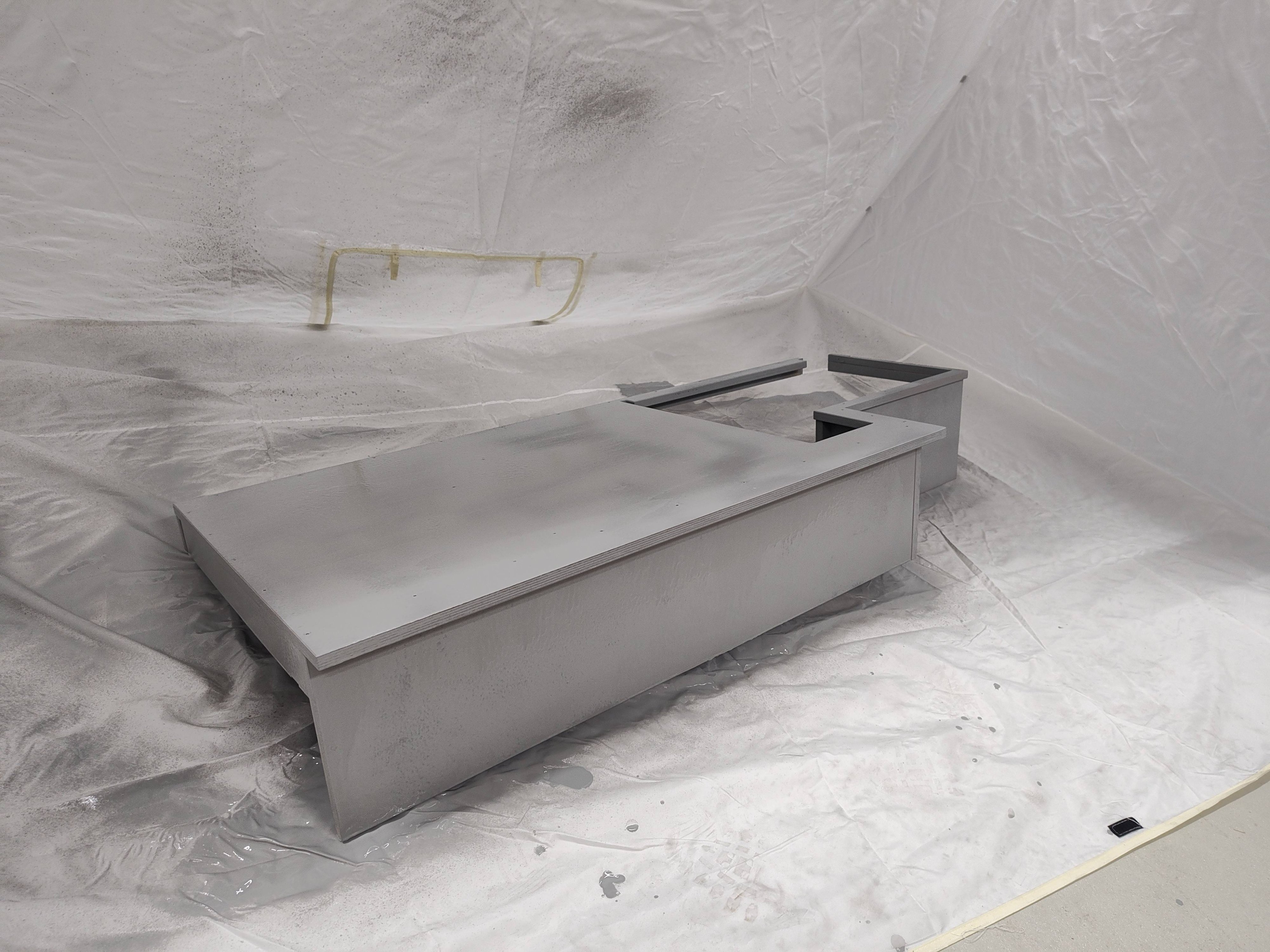

Da wir uns für selbst lackieren entschieden wurde im Fachhandel das 2k Farbsystem von Zweihorn besorgt um mit der Spray Gun aufgetragen zu werden. Aber wie das beim Lackieren nunmal so ist, ohne vernünftige Vorarbeit taugt das Ergebnis nix.
Also wurde stundenlang geschliffen.
Doch dazu die Tage mehr. Bis dahin!
