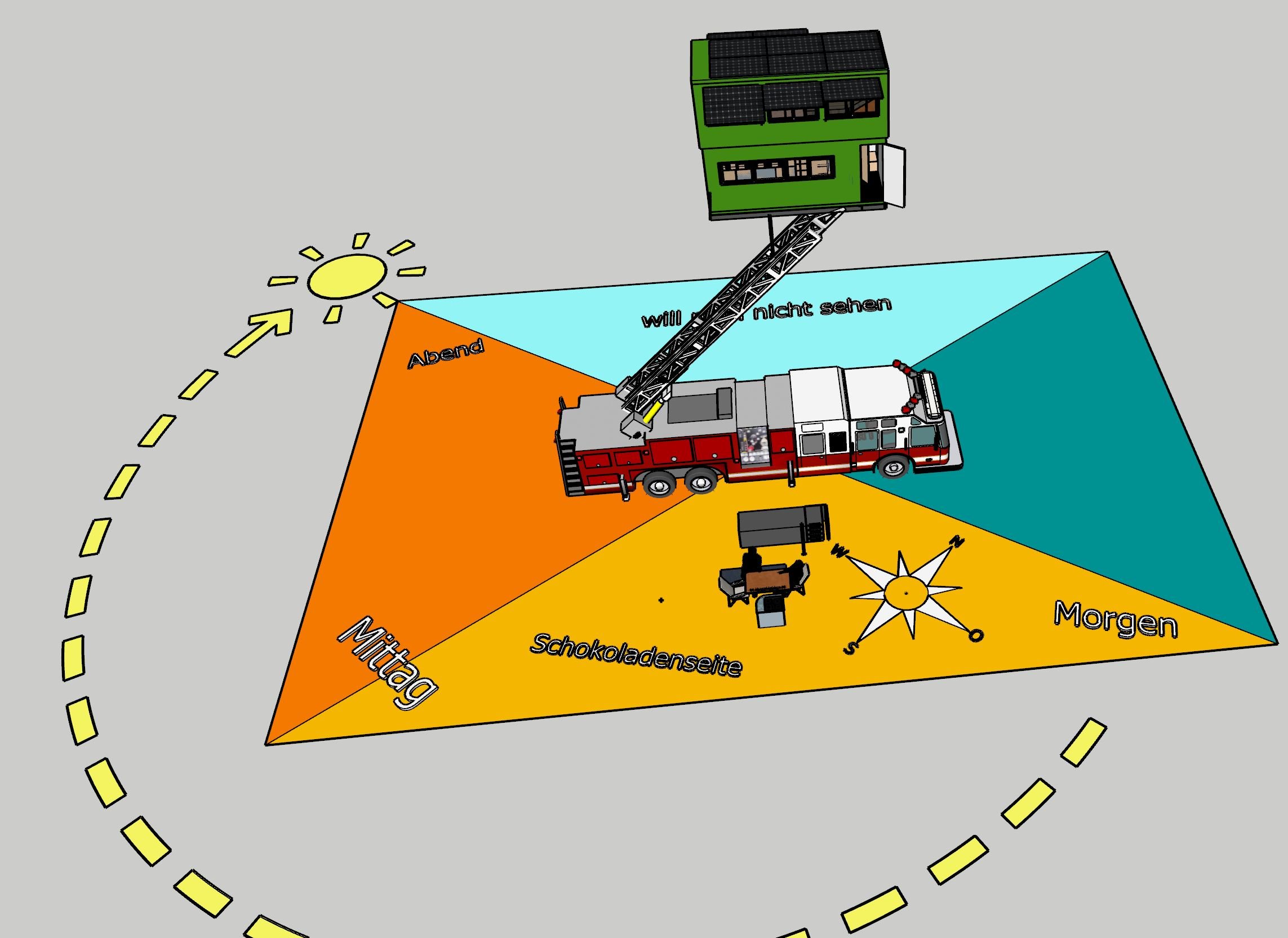

Re: Hubdachkoffer hub2m - Hebesysteme, Raumgestaltung
hm...gibt es eigentlich eine Sinnvolle Ausrichtung vom Fahrzeug zur Sonne? ..natürlich ist die freie Wahl da selten ...aber irgendwelche schlauen Erfahrungswerte die man evtl. berücksichtigen könnte?
...so vielleicht?
Habedere,
hast Du nicht in einer der Planungen Solarzellen auch an den Wänden/Fensterläden vorgesehen?
Somit würde sich die Frage der Standposition von vorne herein selber klären.

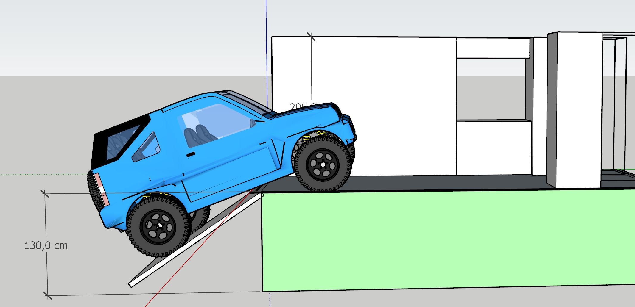

uff - ein Suzuki Jimny...ist ja krass - das lässt einen das e-auto an sich schon mal überdenken
...Jimny kenn ich gut - super Karre! ...sehr verführerisch...aber dafür das E-ökokonzept in die Tonne kloppen??
der Jimny kommt "locker" über die Klappen-Rampe rauf - ohne schwieriges hebe-lift-gedöns - einfach mit der Seilwinde rauf schleifen - ich hatte den Jimny natürlich zunächst schon auf dem Schirm - er war für bisherige Ausbaukonzepte aber schlicht zu groß - jetzt ginge das wieder ... im 5,5m Koffer...quik - ein "richtiges" 4x4 Auto das wirklich was kann - dazu müsste man jedoch "winke winke" Stromsystem machen - d.h. zurück zu Gas/Diesel gekoche ...Solarklapperatismus raus...hm...konservatives System rein und mit zusammengekniffenen Augen knapp über die Ökokriese blicken die am Horizont auftaucht?

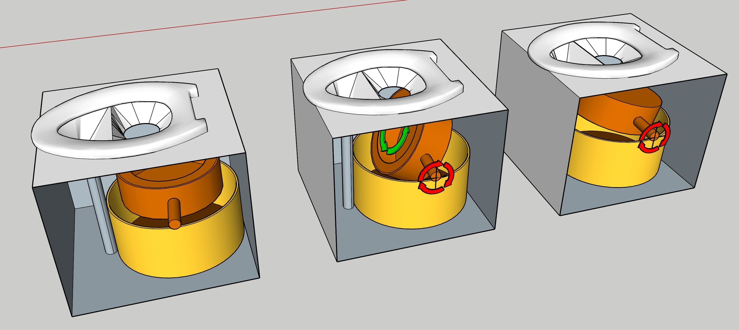

Gibt es eigentlich ein TC das wie ein Betonmischer funktioniert?
also nicht mit Kurbelquirl sondern eben drehendes Gefäß - das würde die Trocknung durch Bewegung und dadurch Oberflächenvergrößerung beschleunigen....bestenfalls stellt das so mit aktiv Belüftung staubtrockene zerkrümelte "Ware" mit kleinem Volumen her...
Das schreit ja nach einer Energiewende.ernstlustig hat geschrieben: ↑2019-07-27 14:28:36hm...gibt es eigentlich eine Sinnvolle Ausrichtung vom Fahrzeug zur Sonne? ..natürlich ist die freie Wahl da selten ...aber irgendwelche schlauen Erfahrungswerte die man evtl. berücksichtigen könnte?
...so vielleicht?
Stell Dir vor, Du nimmst als Basisfahrzeug eine ehemalige Drehleiter und setzt auf den Drehpunkt Deinen Aufbau,....Den ganzen Tag Sonne, auf der Schokoladenseite und Parken worum Du magst.
Beim Ernst, ich glaub an Dich.... oder einen ehemaligen Mobilkran, dann brauchst Du auch nicht so aufs Gesamtgewicht achten,.... lach.
Gruß Guido

Ich frage mich immer noch wo du deinen kleinen Tower mit Veranda und Nebenzelt samt Auto aufbauen willst.
Aktuell habe ich 170x383x205cm für Flexiblen Gebrauch und Auto im 5,5m Koffer freigeschaufelt - ich würde mich bis auf 2cm seitliche Luft ranwagen bzw reinquetschen. da muss in jedem Fall eine sehr spezielle auf Klötze runterzieh Nummer her und mit ein paar Luftkissen hier und da verkeilt werden. Ich würde nicht an die Felgen sondern direkt an die Karosse gehen um die aus den Federn zu holen.
Standortfrage: Ich habe da schon ein paar konkrete Orte zunächst mal bei Spezies die ich Jobbedingt auf der ganzen Welt verstreut habe die kennen auch immer jemanden der irgendwo Platz hat - dann bin ich ganz gut in "Schmeißfliegentechnik" also ein echt hartnäckiger "beim Bauern&co Frager" - auch vor wilden Wagenburgen und Hippiekommunen schrecke ich nicht zurück - denkbar ist auch der preiswerte Erwerb/Miete von "Dockingstations" hier und da...weitgereiste Unkenrufe quaken auch von Gegenden wo man einfach so steht - letzte Wahl wär dann der Campingplatz @1800€/Jahr z.b. hier am STA-See. So dramatisch wird der Aufbau nicht sein etwa 1tag rumgruschteln bis zur Maximalform mit Zelt die nur für Monate langes stehen also zb. überwintern, festes Projekt hier und da rauskommt.
das ist übrigens eine Frage bei allen groß LKWmobilen - mit meinem 5,5er Koffer bin ich dagegen eher kleinwüchsig - was gäbe es da noch an Standortmöglichkeiten? ...sowas sollte hier ja bekannt sein. (??)
Das gesamte Konzept von mir ist noch immer recht schwammig - nach etwa 6Jahren und mittlerweile etwa 5 Hauptkonzepten und 200 3d's/Gedankenspiele dazu - kann ich "stolz" behaupten: ich weiß es noch immer nicht was genau gebaut/gemacht wird. Das ist auch an sich ziemlich egal da alle Einzelkonzepte nur den einen Hauptgedanken/Ziel fleißig umwerben....ich versuche dabei Strategisch vorzugehen also nicht Taktisch - damit Unterscheide ich mir hier wohl von der allgemein gängigen Vorgehensweise - sorry dafür & nochmal Vielen Dank! an Alle für die zusammengetragenen Informationen hier.

Hallo Ernst,ernstlustig hat geschrieben: ↑2019-07-31 11:59:34Aktuell habe ich 170x383x205cm für Flexiblen Gebrauch und Auto im 5,5m Koffer freigeschaufelt - ich würde mich bis auf 2cm seitliche Luft ranwagen bzw reinquetschen. da muss in jedem Fall eine sehr spezielle auf Klötze runterzieh Nummer her und mit ein paar Luftkissen hier und da verkeilt werden. Ich würde nicht an die Felgen sondern direkt an die Karosse gehen um die aus den Federn zu holen.Chris_G300DT hat geschrieben: ↑2019-07-31 8:09:03Bei der ganzen Auto im Koffer Geschichte sollte auch die Ladungssicherung bedacht werden.
Du solltest schon beidseitig an die Felgen oder zumindest um die Reifen herum kommen um an der ungefederten Masse nieder zurren zu können.
Du brauchst also mehr Raum als nur die reine Fahrzeugbreite.
das kann man sich nicht aussuchen.
Es gehört zu den anerkannten Regeln der Technik, dass zur Ladungssicherung von Fahrzeugen an ungefederter Masse angeschlagen wird.
Du kannst das Fahrzeug noch so sehr in die Federn ziehen, das Fahrzeug neigt immer dazu etwas hin und her zu wandern.

Hallo Chris,Chris_G300DT hat geschrieben: ↑2019-07-31 14:03:50
die anerkannte Technikregel setzt also nur an der Felge an? so das der kleine ungefederte Fahrzeugteil also Rad und Achse fest sind und der schwere Rest vom Fahrzeug "frei" beweglich ist? hm...macht denn sowas Sinn? warum ist das gut? bitte Aufklärung warum das so ist! ist das eine Vorschrift - muss es so gemacht werden?
in meiner Welt nehme ich am Koffer Boden fixierte "Klötze" die zwischen der PKW Karosse/Rahmen und dem Kofferboden sind - dann würden die Federn soweit runtergezogen bis der Rahmen auf den Klötzen fest aufliegt - das ist zwar etwas spackiger zu Meistern dafür wackelt da dann aber nix mehr, so kann ich die Luft zu den Wänden verkleinern >>>oder habe ich da einen Denkfehler?

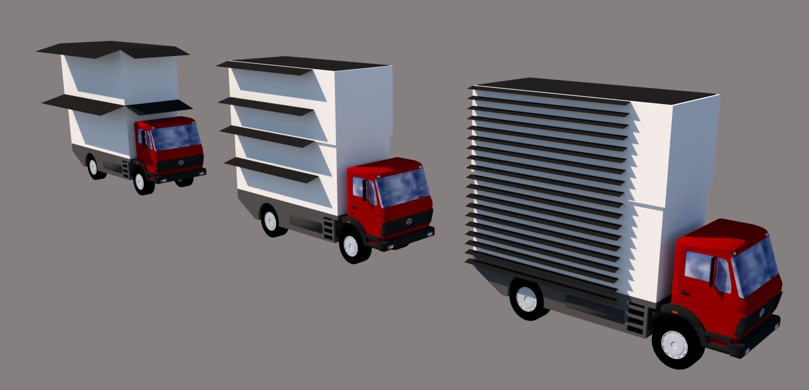

Hat es schon Vorschläge und Links zu praktischen Hebesystemen gegeben? Würde mich freuen, wenn mir jemand die Threadseite mitteilt und mir das Nachstudieren des ganzen Threads erspart
dankende Grüße

Hat es schon Vorschläge und Links zu praktischen Hebesystemen gegeben? Würde mich freuen, wenn mir jemand die Threadseite mitteilt und mir das Nachstudieren des ganzen Threads erspart![]()
dankende Grüße
Matze
es gibt Hydaulische Systeme, Spindelantriebe, fragwürdige Seilzugteleskope, Scheerenheber und andere Linearantriebe von der Stange soweit ich weiß. Die sind halt alle zu schwer, teuer, recht Raumgreifend... für meinen Zweck ...daher hab ich mir die Flachbandgeschichte mit E-Winde einfallen lassen: dieses braucht vermutlich eine Positionssensorik um nicht zu verkanten...jedenfalls bei 230cm Hubhöhe
vielleicht solltest du mal rausrücken wie hoch was gehoben werden soll?!

Hallo Ernst,
ein "Schlafdach" aus 20mm GFK-Sandwich, ca. 2000 x 3000mm in der Grundfläche und ca 1000mm hoch möchte ich gern heben und auch im abgesenkten Zustand unten halten.
Bislang schwebt mir dafür ein Scherenhubmechanismus vor.
Matze

- hinter der Vorderachse und vor der Hinterachse, jeweils links und rechts Spanngurt in Zurröse im Boden eingehängt und nach vorne bzw. nach hinten über die Achse geworfen
- anschließend in demütiger Haltung vor der Vorderachse und hinter der Hinterachse mit dem Spannstück in der jeweilig gegenüber liegenden Zurröse die Achsen fest getüdelt
- an der vorderen und hinteren Stoßstange (sollte besser nicht aus Plaste sein) jeweils zwei Zurrschäkel (so wie man es bei Feuerwehrfahrzeugen sieht) anbringen
- nun die Karosserie mittels 4 weiteren Zurrösen im Boden und Spanngurten in die Federn ziehen, um die Wankbewegungen zu reduzieren
Damit dürfte ein Jimni drinnen stehen fast wie fest getackert.

Das muss man beim Einzelfall anschauen.
In der Regel gehen die Bremsleitungen auf dem Achsrohr entlang.
Dann kann man das vergessen.
Professionell hat man im Boden aufklappbare oder einsteckbare Winkel die Formschlüssig den Reifen vorne und hinten einkeilen. Dann wird mit einem speziellen Gurt das Rad umschlossen und niedergezurrt.
Auf Wankbewegung nimmt man keine Rücksicht, da das kaum eine Auswirkung auf das Zugfahrzeug hat.
In der Regel hat ein Autotransporter auch mehr als 2cm Luft drum herum.
In deiner Welt kannst du auch mit Hölzchen oder Luftkissen sichern. In der Realität wird dich das einholen.
