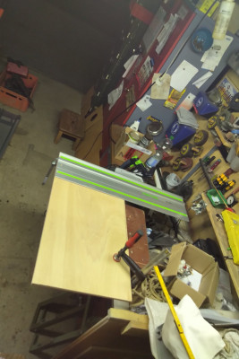

Hauptsächlich Ehda Projekte, weil das Zeug noch rumflog von den letzten Projekten. Resteverwertung. Aber wehe hier kommt jetzt einer auf die Idee und schimpft mich Schwabe.
Also Möbelbau betrieben.

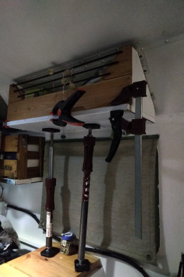

Staukasten für Feuerhand
Die Feuerhand Lampen flogen bisher immer ungeschützt im Staukästen rum. Jetzt gibt's eine Staubox für 2 Lampen samt Zubehör die perfekt in die Sitzgruppe neben die Flaschenbox passt. Das Holz wurde am Ende mit Douglasienholz gestrichen. An und für sich nix besonderes, aber das die Lampen jetzt geschützt(er) transportiert werden können gefällt meinem inneren Monk schon deutlich besser.
Aufgeräumt
Aufgeräumt

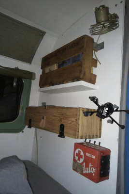

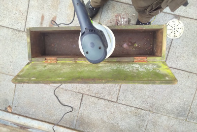

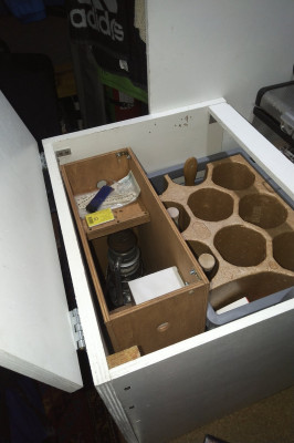

Am Bett wollte meine Perle noch ein Regal für ihre Unterwäsche. Nachdem ich mich seit zwei Jahren Frage, was ich aus Uropas alter Holzkiste machen soll (die auch irgendwie schäbig aussah) wollte ich dem ganzen Mal einen Versuch geben.
Also schleifen.
Alte Box
Alte Box
Nach mehreren Schleifpads war der alte, siffige Lack ab und die Box wurde wie die meisten Holzflächen auch mit OSMO Hartwachsöl behandelt.
Danach noch die Scharniere lackiert und ab an die Wand damit.
Ablage für Sie
Ablage für Sie
Sie ist zufrieden, ich bin es auch.

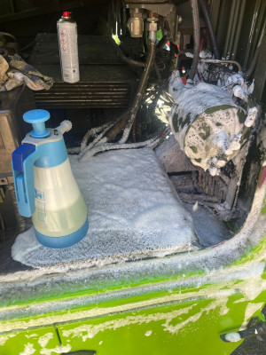

Nachdem die Schüssel schrauberfreundlich vor der Tür steht heute mal wieder an Elke Hand angelegt. Und da Schrauben zu zweit irgendwie mehr Bock macht, kam Moritz von den 190ern heute wieder dazu.
Das Serviceheft will schließlich auf Stand gehalten werden
Irgendwie schön zu sehen, dass in die Arbeit so langsam ein gewisses System kommt. :)

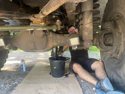

Sachen richten
Sachen richten
Also Bremsflüssigkeit wechseln.
Behälter leersaugen, Behälter ausbauen, Behälter reinigen, Behälter mit frischer Plörre füllen und System entlüften. Danach den Bereich mit ph neutralen Autoschampoo putzen damit eventuell verschüttete Bremsflüssigkeit kein Unwesen treibt. Mit ordentlich Wasser nachspülen.

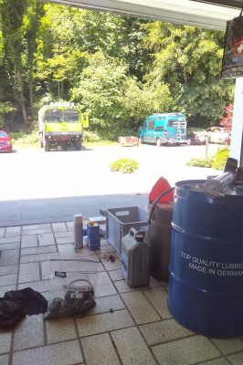

Ordnung darf sein
Ordnung darf sein
Danach Motoröl samt Filter wechseln.
Durch das Ölserviceventil dieses Mal deutlich weniger Panscherei als noch vor zwei Jahren. Nur den Filterwechsel muss ich noch optimieren.
Bin ich ölich bin ich fröhlich
Zum Glück hatte ich vorher extra Handschuhe gerichtet. So konnte ich die schön in der Garage liegen lassen und "ach, nur kurz die Filter losschrauben".
Naja, ich weiß schon warum ich vorher großzügig Karton unters Auto gelegt hatte...

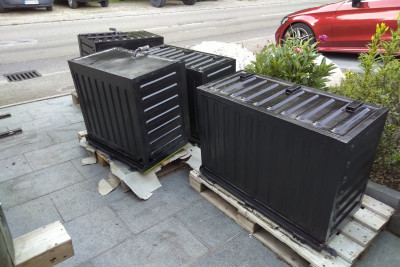

Zu guter letzt die Staukästen noch frisch lackiert. Mich hat das irgendwie gestört, dass die Staukästen einen leicht abweichenden Farbton hatten, also mit BK3in1 gestrichen. Wie die restlichen Anbauteile auch. Vorher natürlich entfettet, anrauen und noch Mal mit Silikonentferner entfetten.
Sieht schon gleich viel besser aus :)
Beim Feierabendbierchen über das weitere Vorgehen sinniert und mit dem Blick an der Abdeckung des vorderen Windenfensters hängen geblieben. Irgendwie war ich mit dem Lackbild nicht zufrieden. Kurz an die Stoßstangen der Schweizer Schwerlastzüge gedacht und das Ding abgenommen.
Entfetten, schleifen, entfetten und schwarz gespritzt. Jetzt muss der Lack 'ne Woche durchhärten und dann kann ich die gelben Streifen drauf lackieren. Soll ja optisch was aussehen. :)

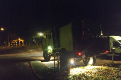

Die Scheinwerfer sind der erste Versuch einer passablen Rangierbeleuchtung im Dunklen.
Ein Bild aus Falun;
Parkplatzsuche
Parkplatzsuche
Die Scheinwerfer an den Achsen sind mir noch etwas exponiert, da suche ich noch nach einer besseren Lösung.
