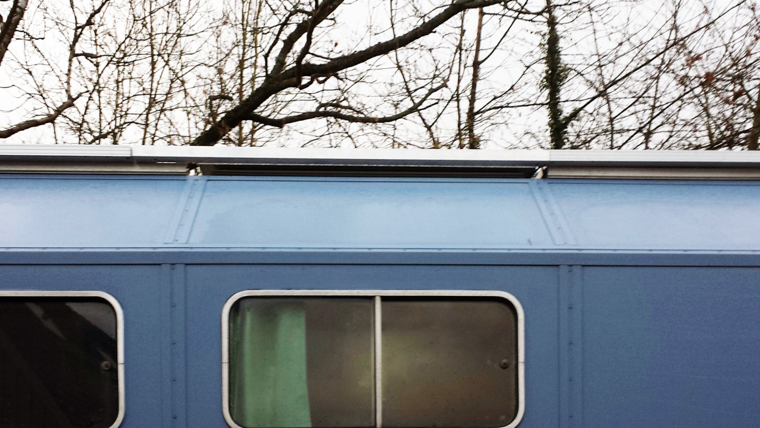

Da es draußen so kalt ist, werden erst einmal auf dem Sofa die nächsten Teilprojekte vorbereitet.
Ein möglichst leichter Dachgepäckträger soll noch her. Der Bedarf ist zwar im Moment noch nicht wirklich da.
Aber Ende des Jahres soll es bei uns auch auf große Reise gehen und da werden wir vielleicht noch eine zusätzliche Reifendecke mitnehmen oder noch zwei Zargesboxen.
Ursprünglich wollte ich herkömmliche Dachgepäckträger, die sich in der Rinne abstützen verwenden und oben herum entsprechend weiter bauen.
Da ich aber mittig im Dach eine Luke habe (und einsatzbereit behalten möchte), kam ich mit den Hauptstreben vorne und hinten nicht vorbei. Da wo die Streben hin müssten, ist die Rinne bereits irgendwie gebogen.
Dann habe ich das hier gesehen und die Grundidee hier geklaut (ich gebs ja zu :angel: ):
Es geht um die Idee, ein durchgehendes Alublech (ca. 4mm) in die Rinne zu stellen. Das kann ich so lang bauen, dass die Hauptstreben vor und hinter der Luke verlaufen.
Weiterer Vorteil ist, dass sich das Gewicht gleichmäßig auf die ganze Rinnenlänge verteilt. Die Bleche können so ausgebildet werden, dass sie schon den seitlichen Halt für die Ladung gewährleisten.
Eine weit reichende optische Gestaltungsfreiheit ist auch gegeben. Die Ausschnitte machen das Ganze noch leichter.
Dazu hab ich dann vorne noch zwei Stützen geplant, die bis auf die Stoßstange reichen und sich da abstützen. So wird die Rinne noch einmal entlastet und ich habe zusätzliche Astabweiser für die Frontscheibe.
Um das Ganze vom Design her genauer zu planen, wollte ich ein Foto vom Fahrzeug, das möglichst genau einer technischen Zeichnung vom Fahrzeug entspricht. Dazu habe ich 5-6 Fotos im Hochformat von der Seite geschossen (immer abschnittsweise von vorne nach hinten). Diese Fotos habe ich dann in Photoshop zusammen montiert und im Bereich der Stoßstange und hinten im Bereich der Anbauten (Treppe, Ersatzrad) noch etwas korrigiert, weil das Foto hier noch verzerrt aufgrund der Perspektive.
So habe ich nun ein Foto, das ich im CAD-Programm im richtigen Maßstab hinterlegen kann und dann genau sehen kann, wie sich Änderungen auf die Optik auswirken.
Willi

Re: Steyr A 680 GL Ausbau - Endlich gehts zur Sache
Verfasst: 2019-02-05 19:18:21
von Willi Jung
Hier noch eine überarbeitete Version des Dachgepäckträgers.
Farbe jetzt wie Fahrzeug - fügt sich besser ein ins Gesamtbild. Nur die Rohre im Grünton der übrigen Anbauten.
Runde Ausschnitte zur Gewichtsreduzierung und zum Festzurren mit Gurten.
Aluboxen im Format A20 von der Bundeswehr (80 x 60 x 50cm).
Bei der Höhe wirkt die Box wie ein "Frühwarnsystem" bei knappen Durchfahrten.
Gesamtbreite oben 2m, nutzbare Tiefe ca. 90 - 110cm.
Die Verbindung der stehenden Rohre (1,5" Edelstahl) zu den liegenden möchte ich an beiden Enden mit so einem T-Stück realisieren:
Willi
