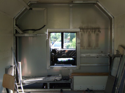

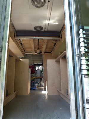

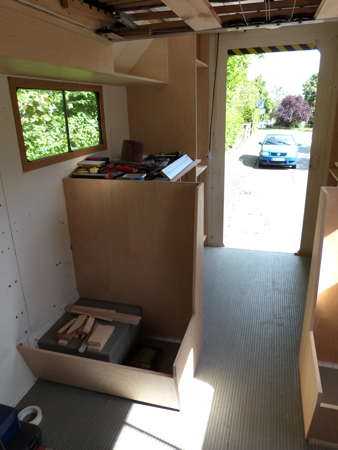

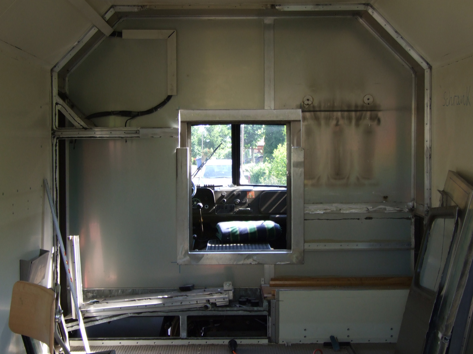

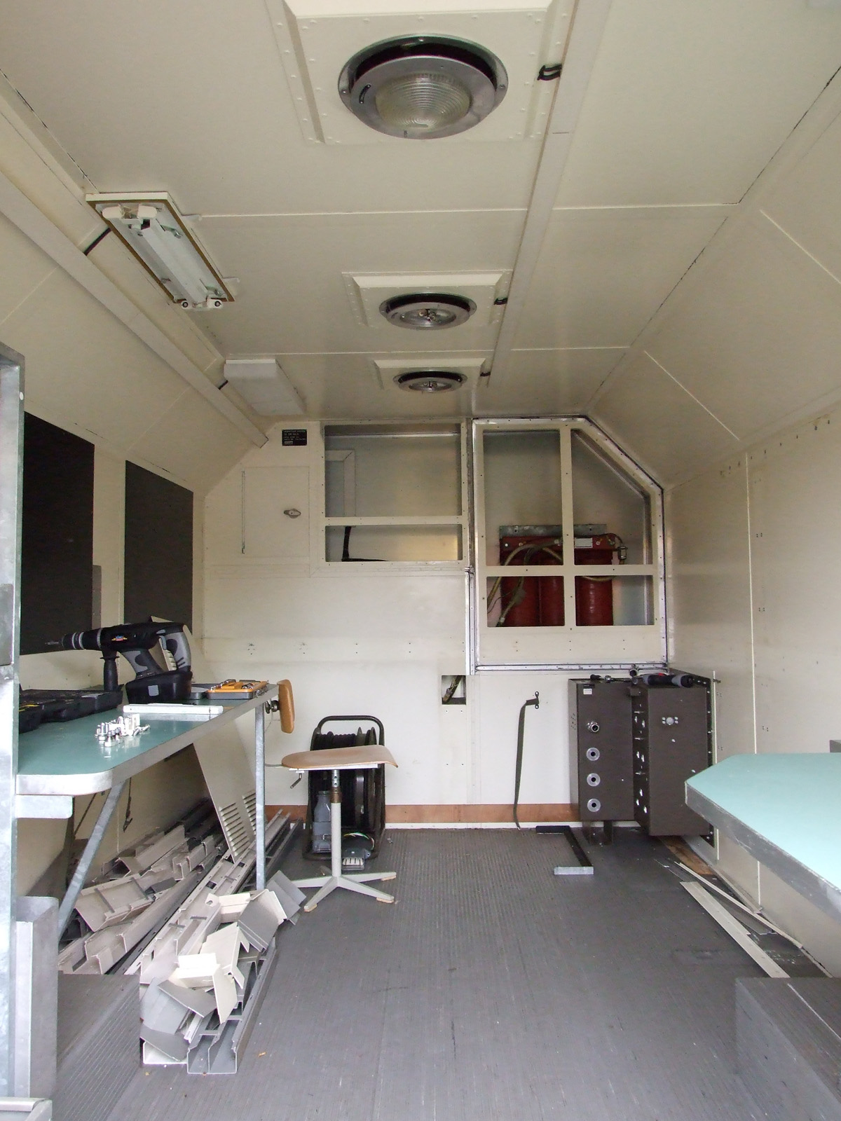

Als erstes mussten die alten Innereien raus. Ich wollte auf jeden Fall einen Durchgang zum Fahrerhaus, also musste die Trennwand mit Ersatzradhalter und riesen Trenntravo auch raus.
Den Rahmen vom Durchgang konnte ich dann im Wesentlichen mit Teilen realisieren, die von der Trennwand übrig waren. Manschette aus EPDM - super dehnbar!

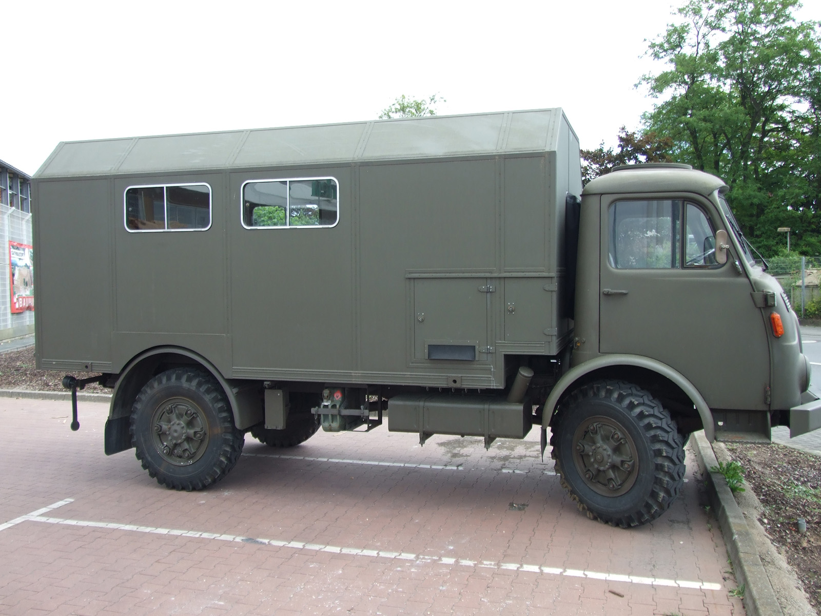

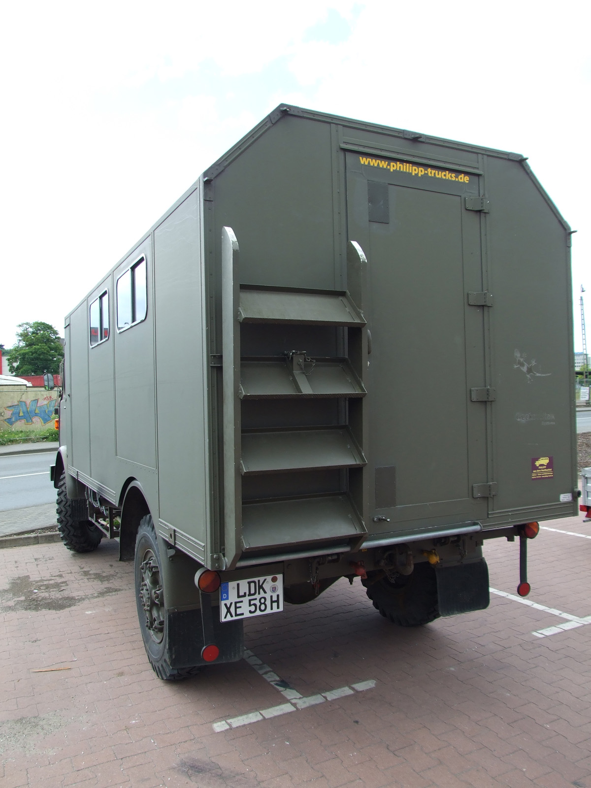

Nach einigen Überlegungen beschloss ich, die originale Hecktür zu behalten (an den Seiten nur ca. 1,50 m Eingangshöhe möglich). Dies schränkt zwar etwas ein bei der Innenraumgestaltung, hat aber den Vorteil, dass ich nicht zu sehr in die Struktur eingreife und bis ins Fahrerhaus 6m durchladen kann bei einer Planung mit durchgehendem Mittelgang. Man kann so auch nach dem Ausbau noch mal etwas Sperriges transportieren.
Hier schon mit den eingebauten Fenstern.
Die vorhandenen Klappen wollte ich bestmöglich weiter nutzen. Die kleine direkt hinter dem Fahrerhaus beherbergt zwei Alu-Staukisten übereinander mit dem Bordwerkzeug. Hier muss ich nur die obere Kiste kürzen wegen dem Durchgang. Die größere Tür dahinter bot sich an für den Gaskasten. Hier passen sehr gut 2 x 11 Kg Flaschen dahinter und die Entlüftung ist schon in der Tür.
Hier war mal der Stromanschlusskasten mit Kabeleinführung.
Die originale Leiter am Koffer ist sehr komfortabel und am richtigen Platz verstaut.

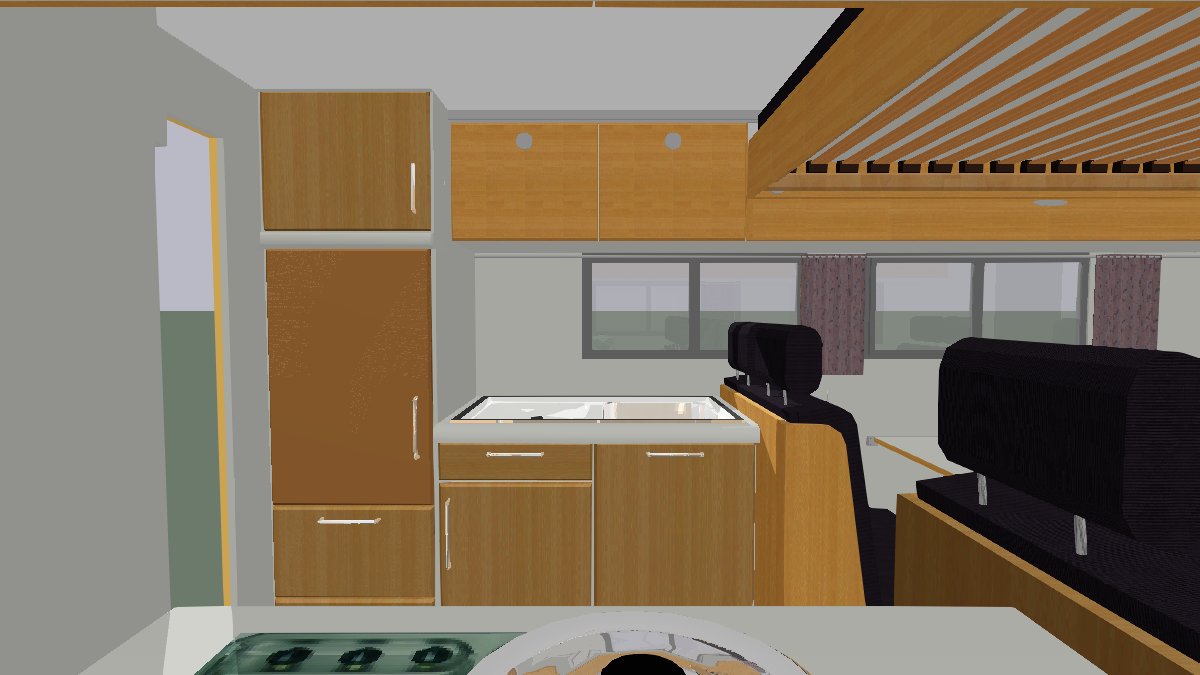

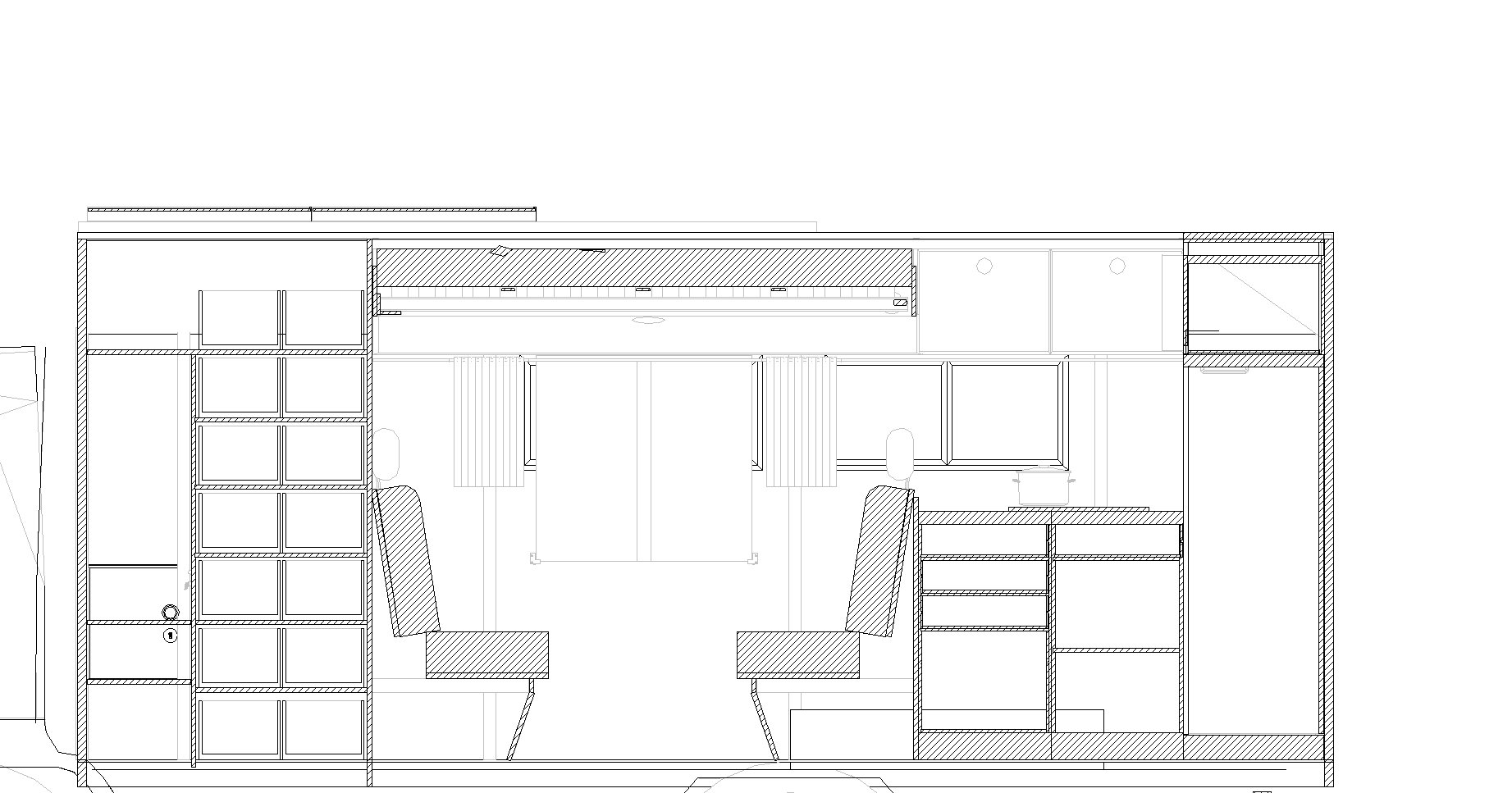

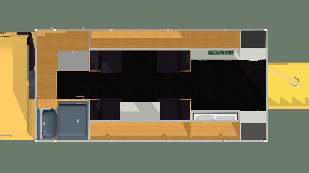

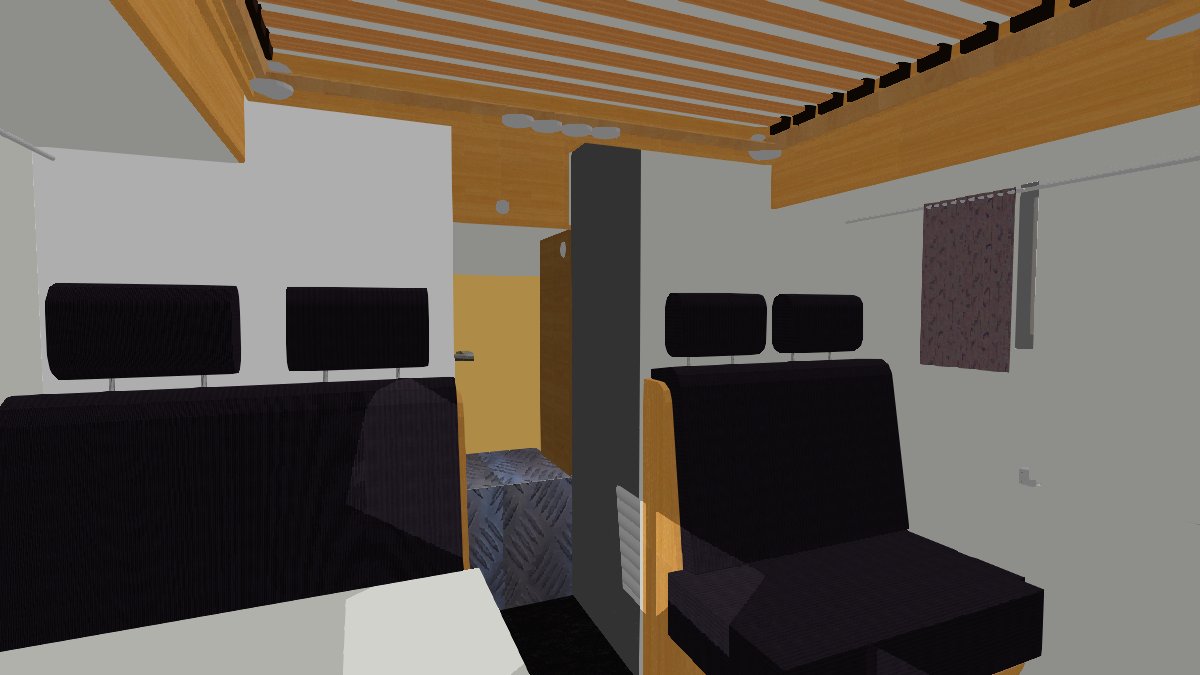

Ich zeig euch mal, was ich mir so zum Ausbau gedacht habe. Ein paar Rahmenbedingungen hab ich ja schon genannt (Zugang hinten mittig, Durchgang zum Fahrerhaus mittig, Position Gaskasten). Daneben wollte ich einen Ausbau für bis zu vier Personen realisieren. Eine große komfortable Küche sollte rein. Sitzmöglichkeiten an Tischen für bis zu 8 Personen – die Nachbarn sollen bei Regen auch mal im Fahrzeug Platz finden. Viel Stauraum, Nasszelle, ein Doppelbett, das nicht jeden Tag aufwändig auf- und abgebaut werden soll und all das auf 2,20 x 4,25m Grundfläche.
Unmöglich? Na dann schaut mal.

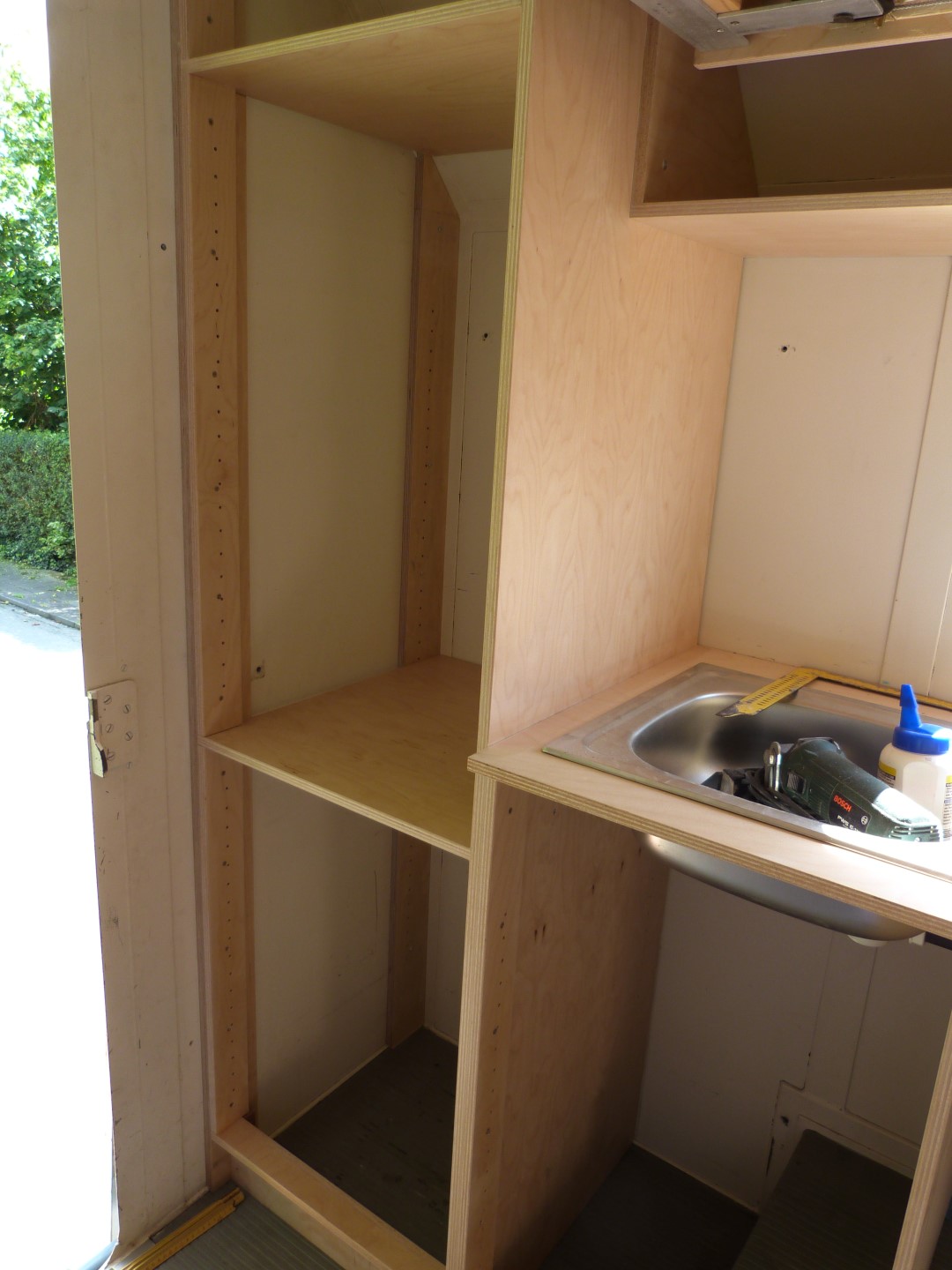

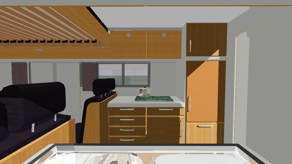

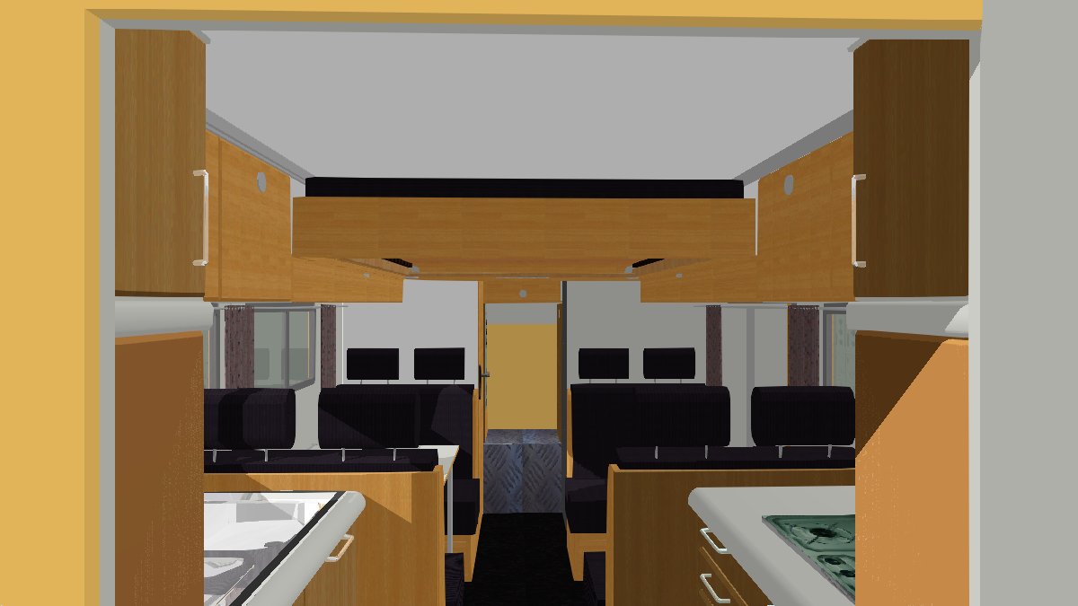

Blick von hinten durch die Tür. Rechts und links je 1,50m Küchenzeile beginnend mit einem Hochschrank auf jeder Seite. Spüle links, Herd rechts – Platz wie zu Hause, ca. 1m dazwischen.

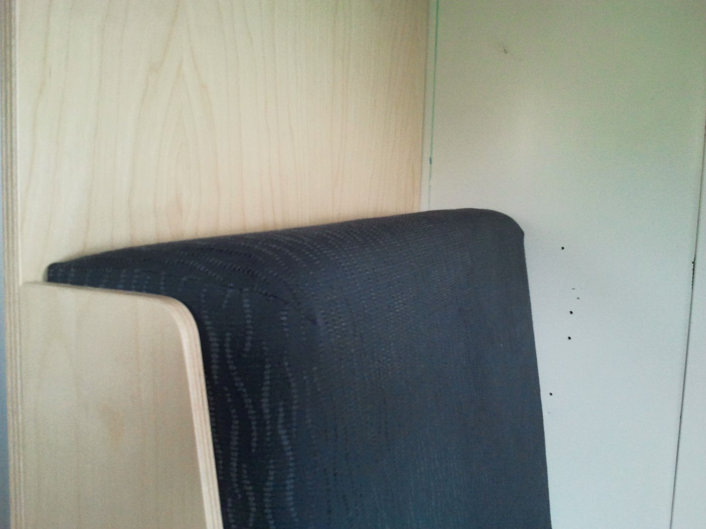

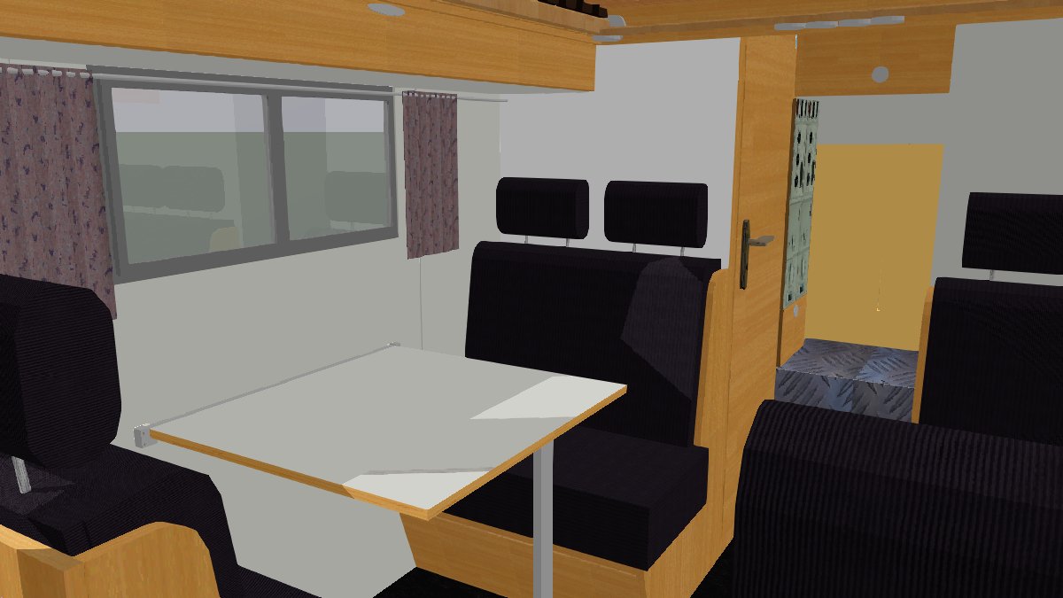

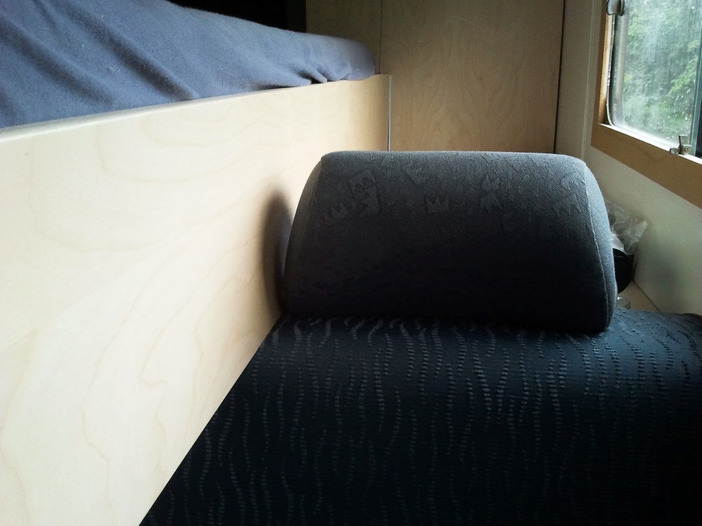

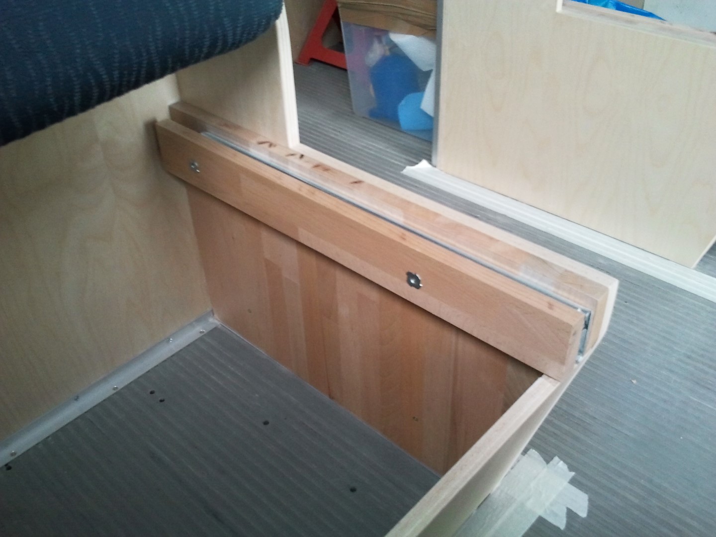

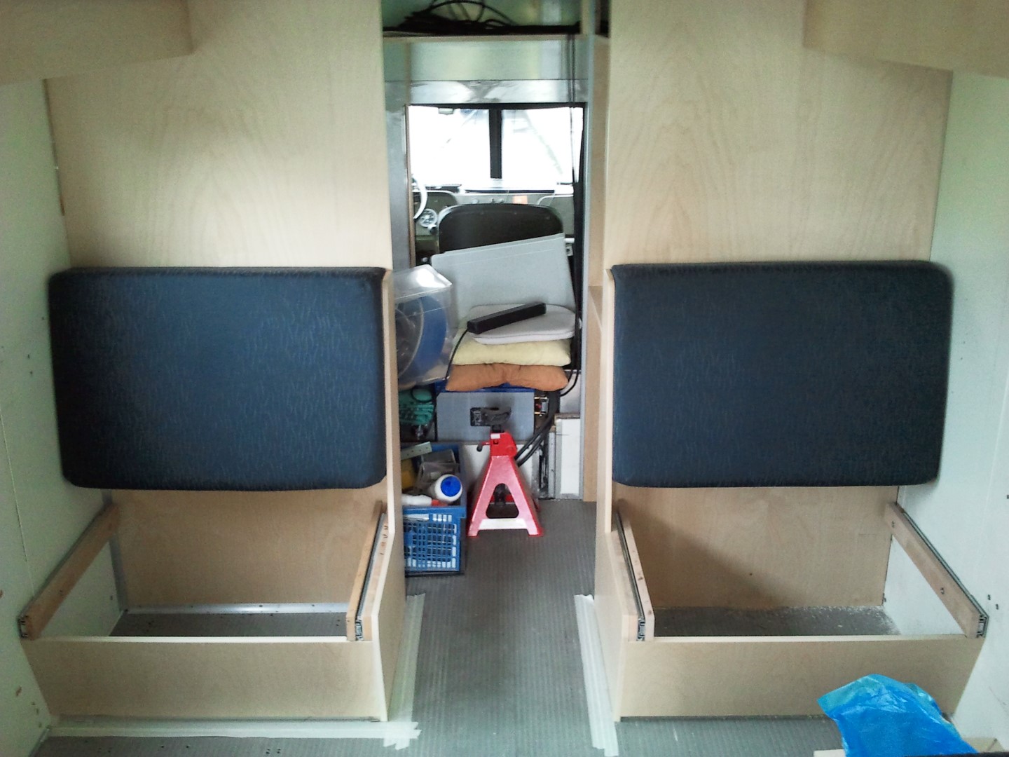

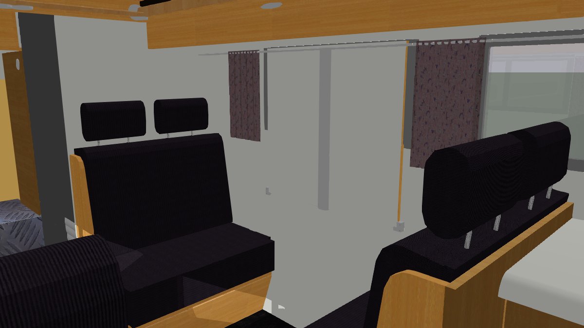

Daran anschließend zwei Sitzgruppen (rechts und links vom Gang), je 90cm breite Sitzpolster, 2m tief, umzubauen in zwei Einzelbetten indem die Sitzflächen über Schwerlastauszüge vorgezogen werden bis sie zusammenstoßen und die Rückenlehnen dahinter eingelegt werden (je 45cm Sitzpolstertiefe und 55cm Rückenlehnenhöhe ergeben 2m Bett). Unter den Sitzen große Staukisten die von oben zugänglich sind – einfach Sitzfläche vor ziehen.
Die Tische (Beschläge) werden eine Eigenkonstruktion – habe nichts Passendes gefunden.
Drei Positionen sind möglich: Ungenutzt an der Wand unter dem Fenster, hochgeschoben bis unter die Hängeschränke, damit die Sitze ausgezogen werden können und gleichzeitig als Sichtschutz.
Oder in der Tischposition.
Eine zusätzliche Einhängeplatte ermöglicht einen durchgehenden Tisch bei Bedarf. Ich denke zumindest darüber nach, auch ein Einhängeteil für die Bänke zu konstruieren damit man mit 8 Personen komfortabler sitzen kann. Zu viert hat jeder seine eigene Luxusbank.

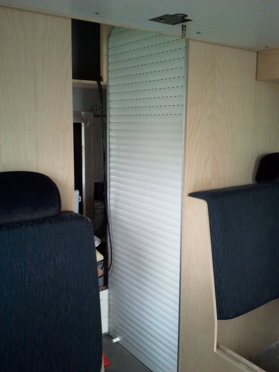

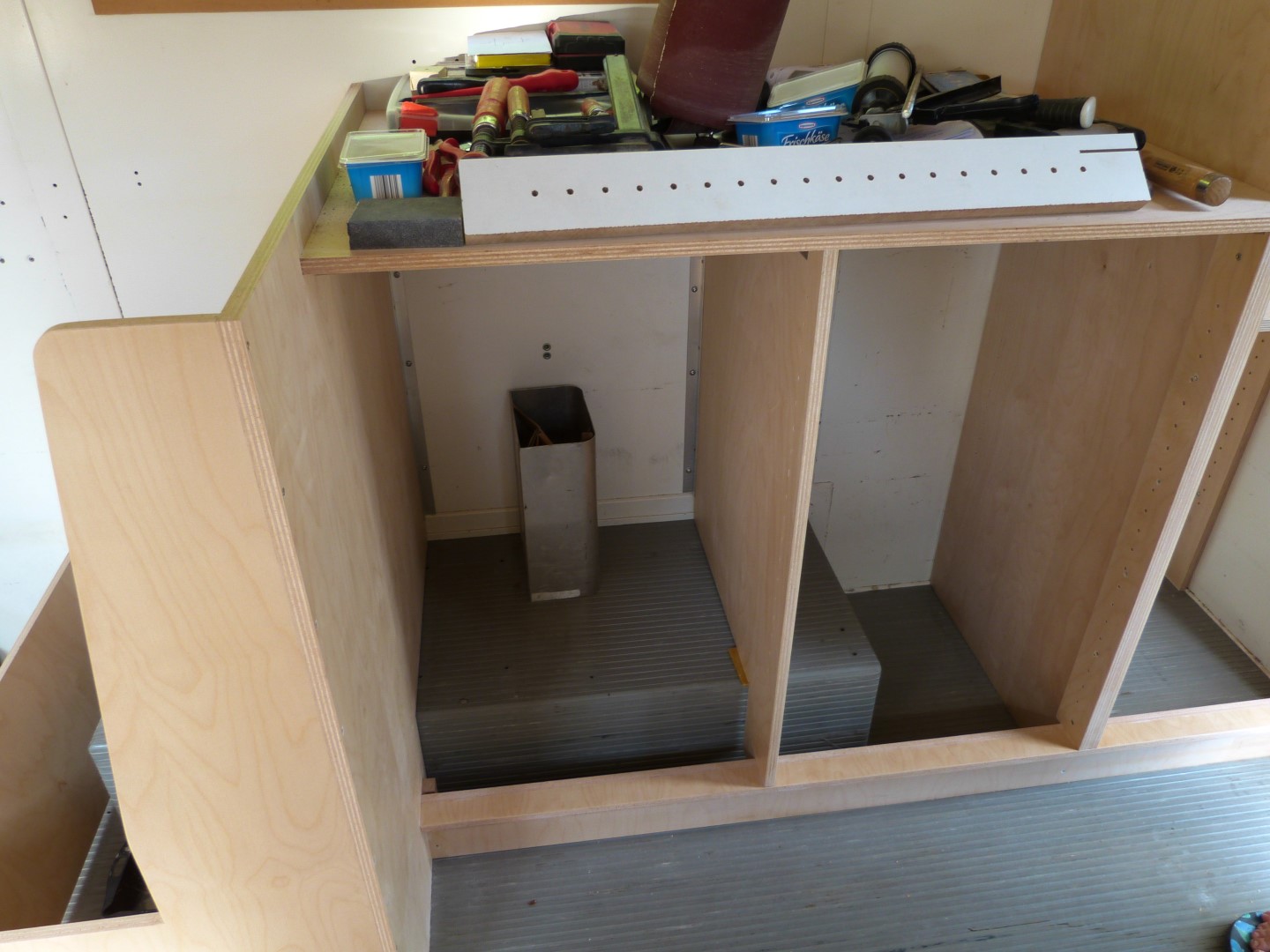

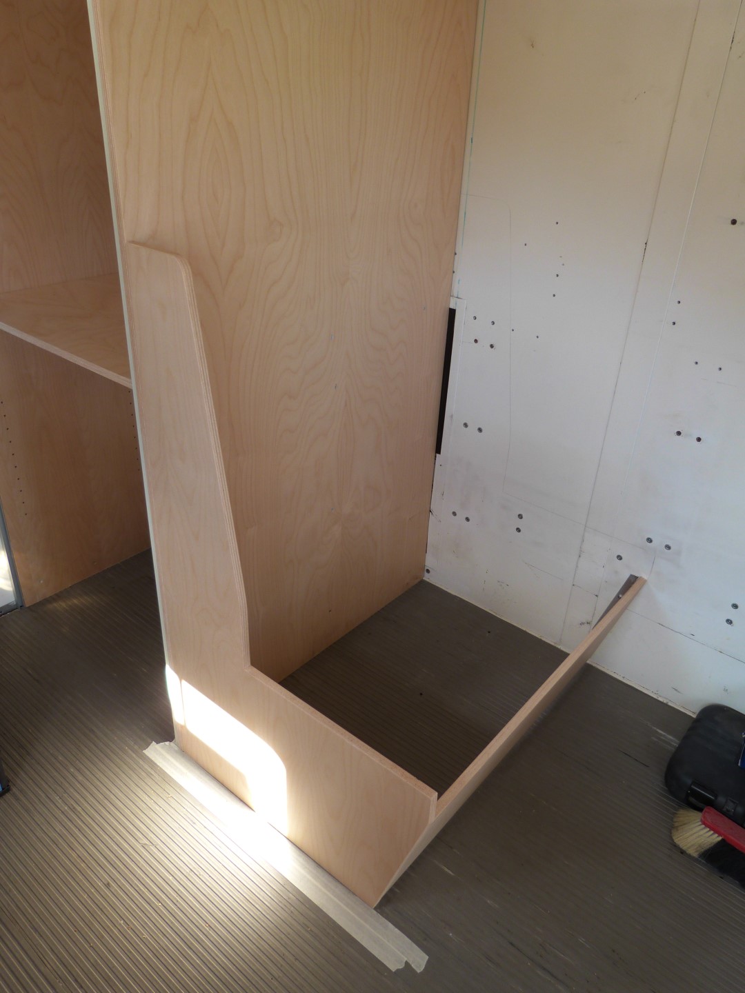

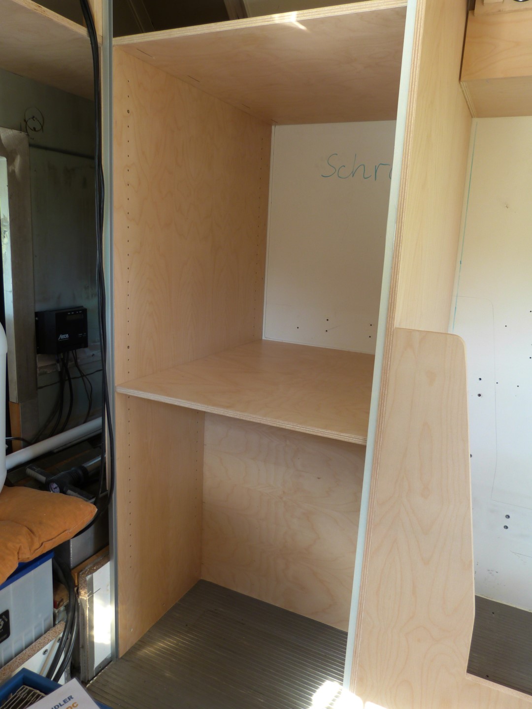

Hinter der Sitzgruppe schließt links die Nasszelle an (ca. 0,80 x 0,90m) und rechts ein üppiger Schrank in gleicher Größe mit Rolladenfront (braucht keinen Platz zum öffnen im Gang).

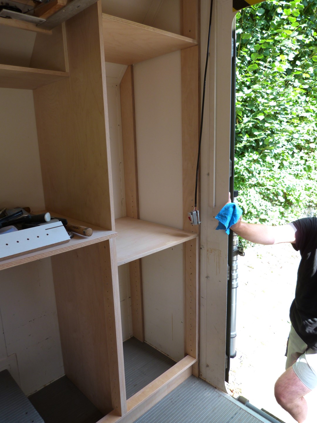

Im unteren Bereich ist in diesem Schrank bis zur halben Tiefe der Gas-Flaschenschrank mit der vorhandenen Außenklappe untergebracht.
Der Schrank bietet hinter dem Rolladen Platz für 22 Euroboxen (30 x 40 x 22cm). Unten halbe Tiefe nur sechs Boxen und darüber 2 x 8. Links daneben ein 30cm breites Schrankfach für Kleiderbügel (Jacken oder so). Der oberste Schrankboden geht um die Ecke über dem Durchgang.
Zwischen den „festen“ Einbauteilen bleibt ein Gang von 56cm. Nur die weichen Sitzpolster der Bankreihen stehen noch ca. 5cm auf jeder Seite in den Gang.

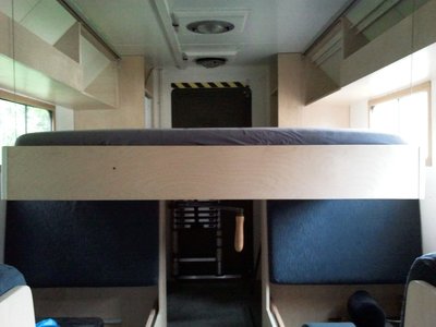

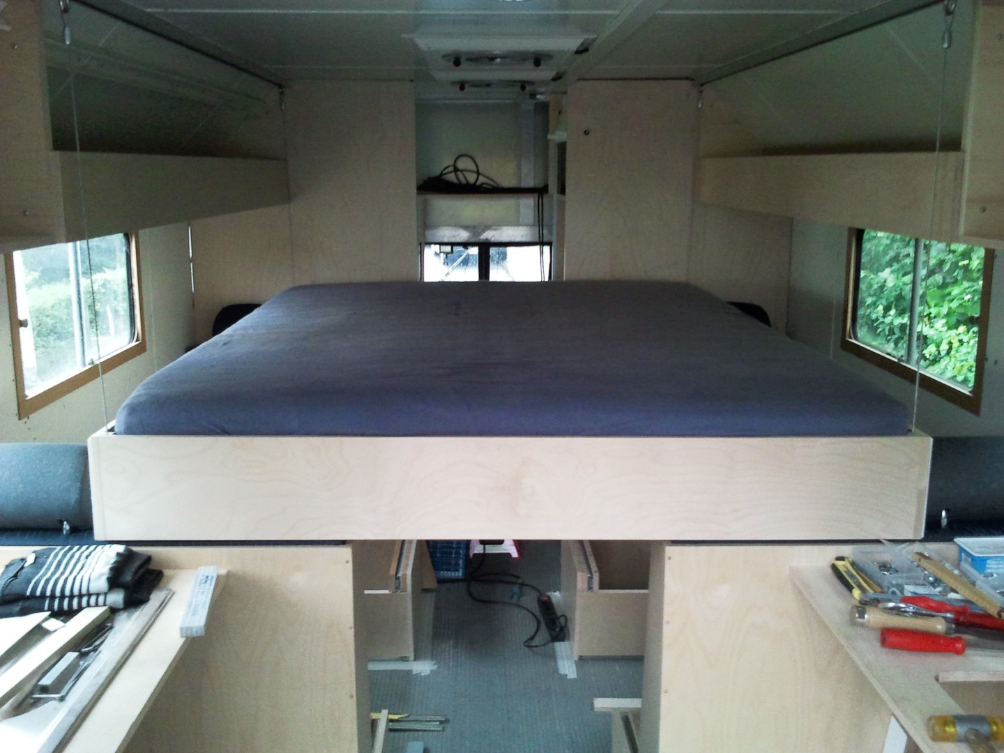

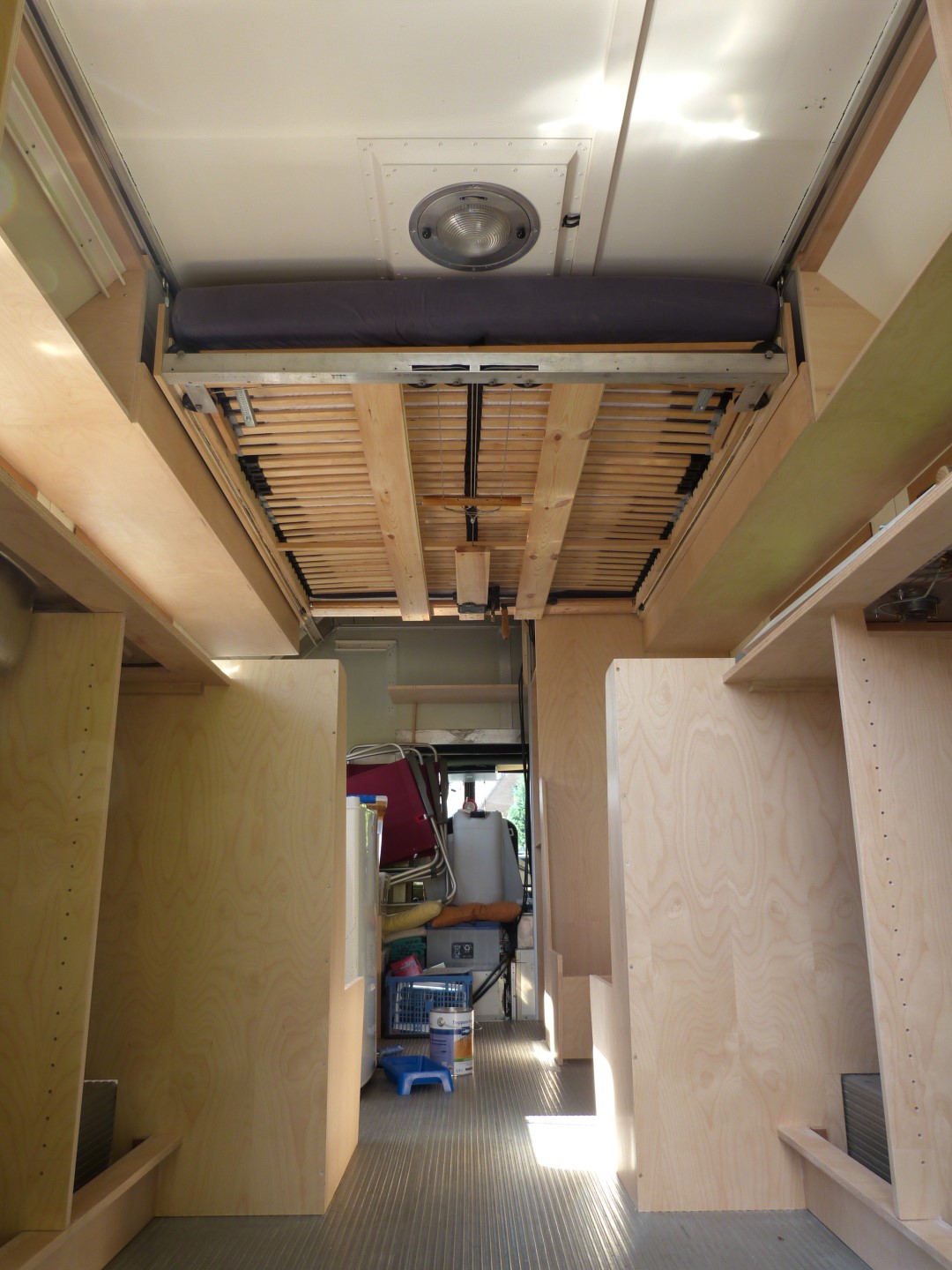

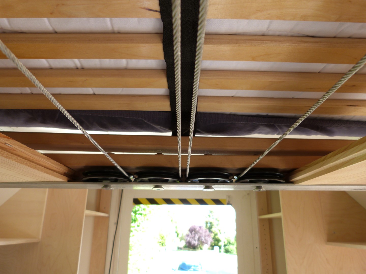

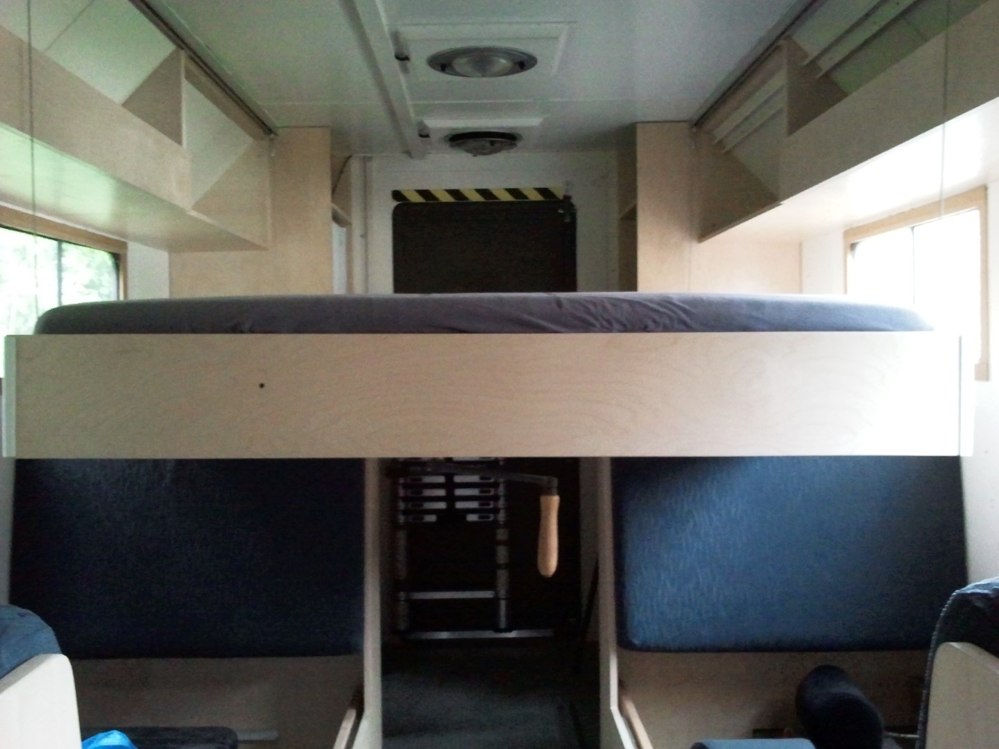

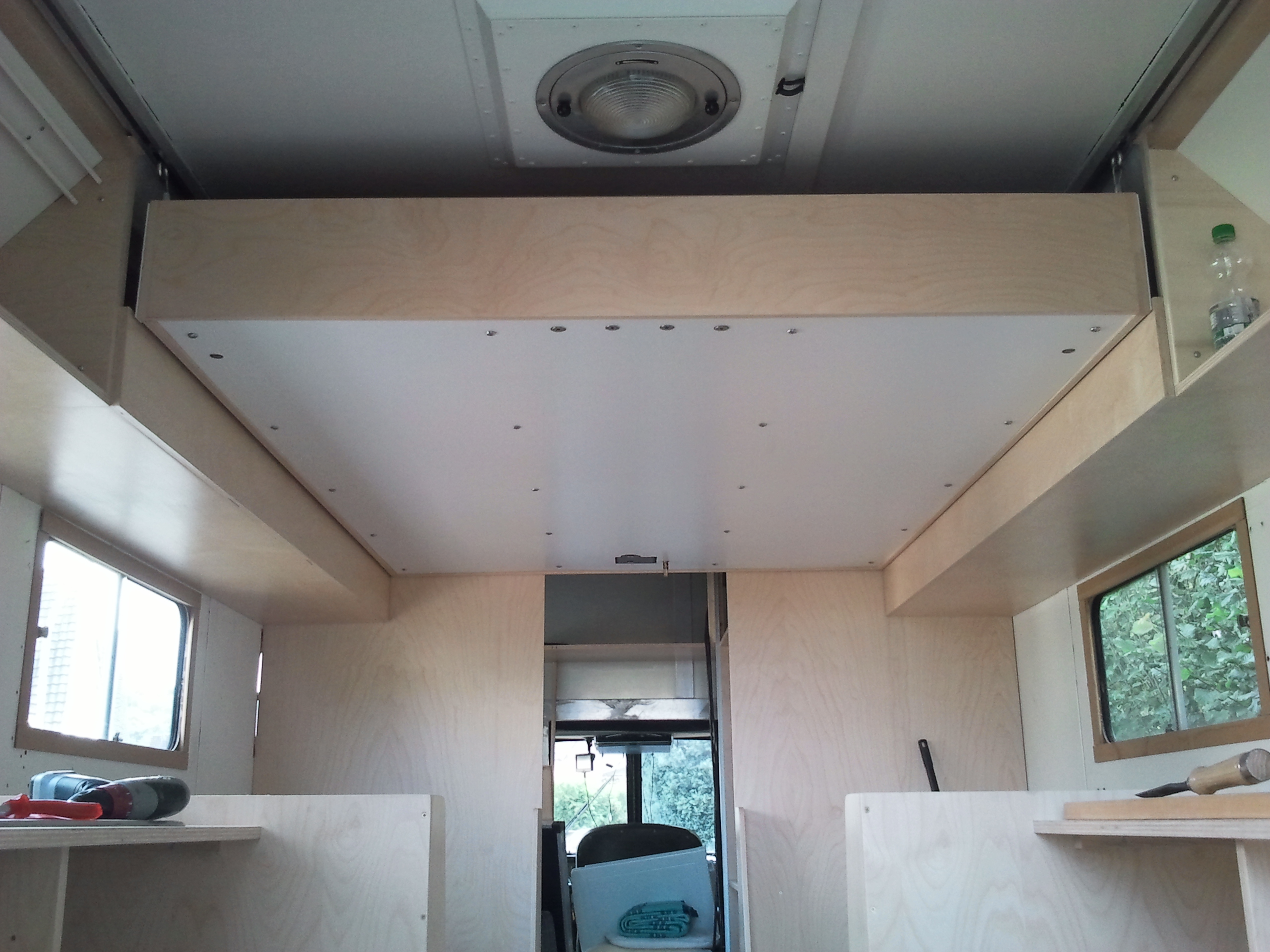

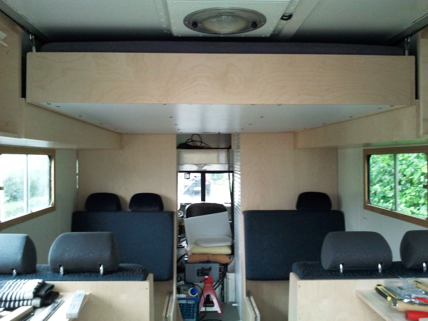

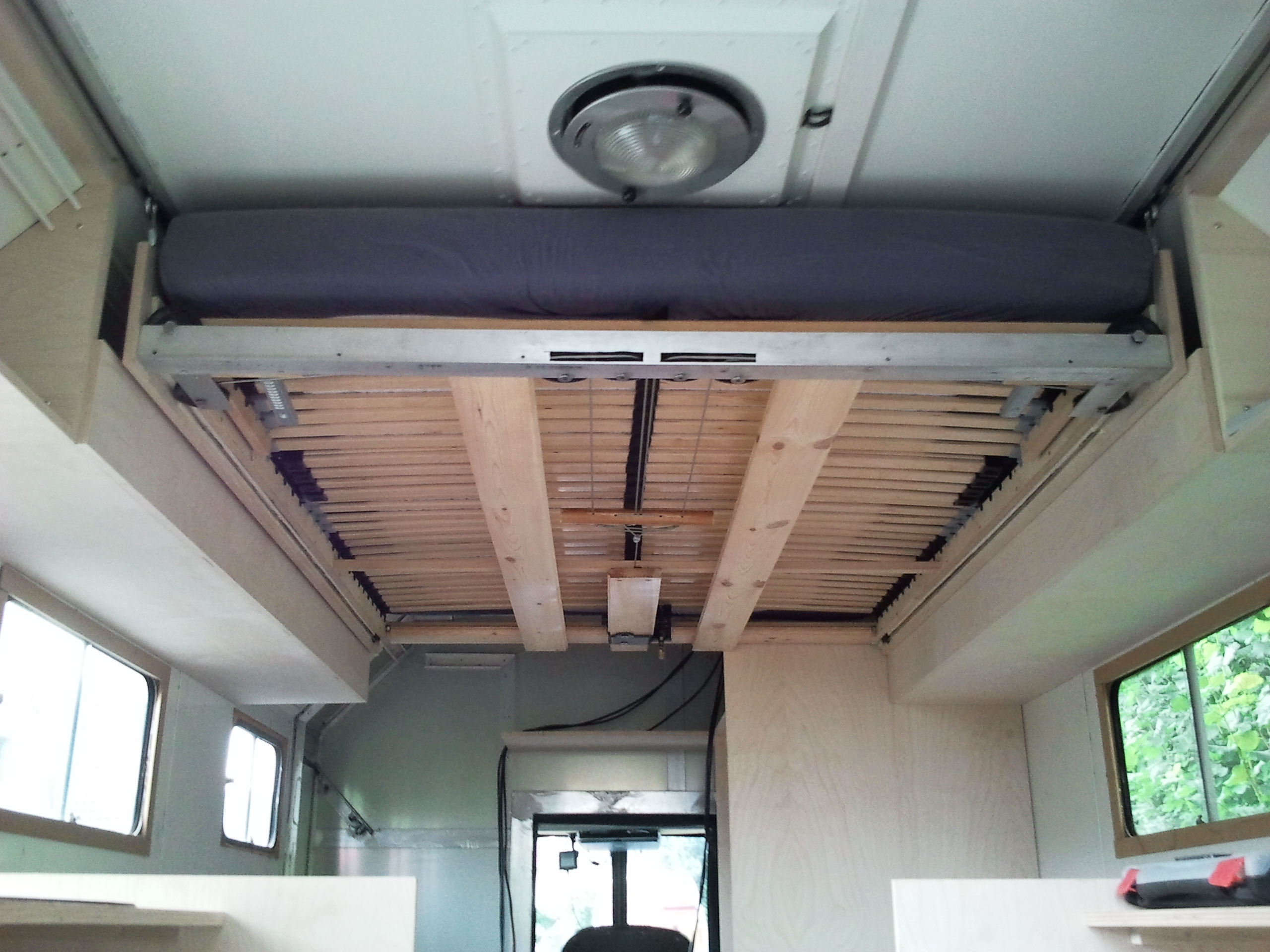

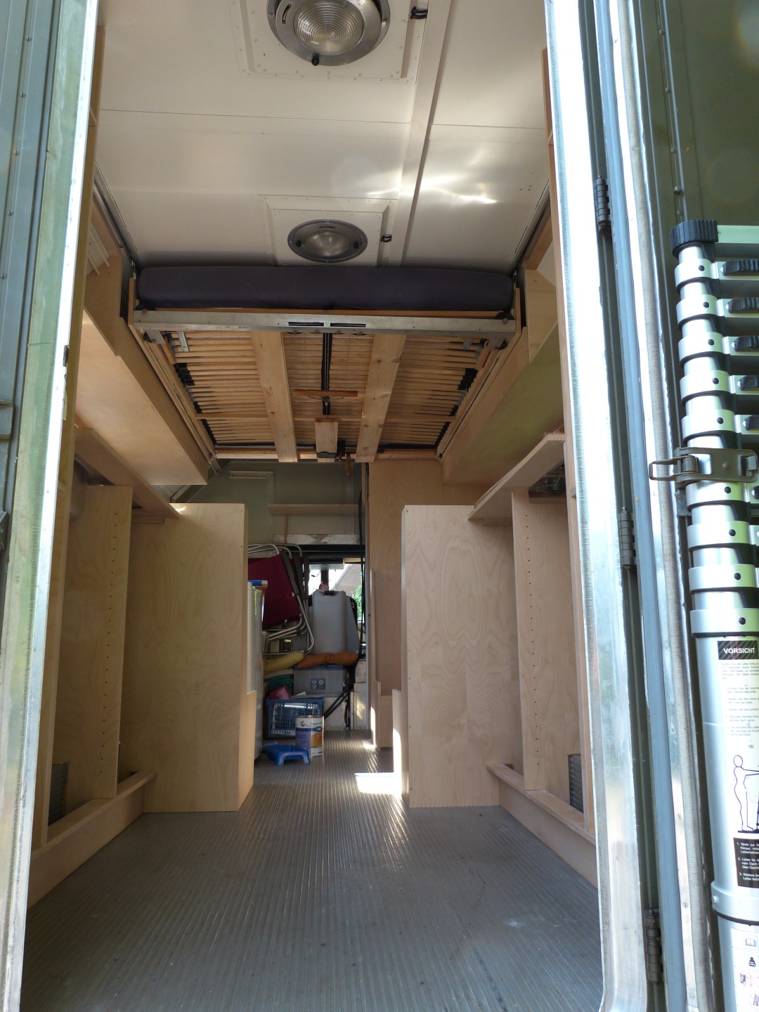

Jetzt fragt Ihr euch sicher, wo denn das komfortable Doppelbett geblieben ist. Ihr habts sicher schon gesehen. Es hängt über den Sitzgruppen unter der Decke zwischen den Hochschränken. Hier wo man meistens nur sitzt, wird die komfortable Stehhöhe von 1,95m um ca. 25cm eingeschränkt. Da ich auch hier wie beim Tisch nichts Adäquates gefunden habe, entschied ich mich für eine eigene Konstruktion. Das Bett (1,40 x 2,00m) hängt an vier Drahtseilen an den Ecken an Laufwagen, die in einer Deckenschiene geführt sind (Schiebetürbeschläge). Im Bettgestell befindet sich eine Mechanik mit diversen Umlenkrollen, die alle vier Seile auf eine Zugstange führen. Von da führt ein einzelnes Seil zu einer Spindel, die über ein Schneckengetriebe mit einer einfachen Handkurbel betätigt wird. Ist man nur zu zweit unterwegs, wird das Bett einfach über der Sitzgruppe abgesenkt bis auf die Rückenlehnen (innere Kopfstütze wird vorher raus gezogen). Soll zu viert im Auto geschlafen werden, wird das Hubbett zur Hälfte bis über die Küchenarbeitsplatten gefahren und dann dort abgesenkt. So behalten auch die „unten“ Schläfer noch angenehme Kopffreiheit (In Richtung Bad).
Nachdem ich zuerst etwas unsicher war, ob und wie praktisch das funktioniert, kann ich nun sagen, dass alles prima ist. Bett ist drin, Mechanik ist sehr leicht gängig, Einstellung (waagrecht) war ein Kinderspiel. Filzstreifen an den Ecken schützen die Oberschränke. Eine einzige Verriegelungsschraube vom Schrank in den Bettrahmen reicht aus als Transportsicherung.
Lediglich die zwei Längsstreben aus Dielenbrettern musste ich noch einziehen, um die Zugkräfte (vier Umlenkrollen an einer Stirnseite und Spindel an der anderen Stirnseite) gegeneinander aufzuheben. Als Nebeneffekt ergab sich eine gute Befestigungsmöglichkeit für die unterseitige Deckplatte.

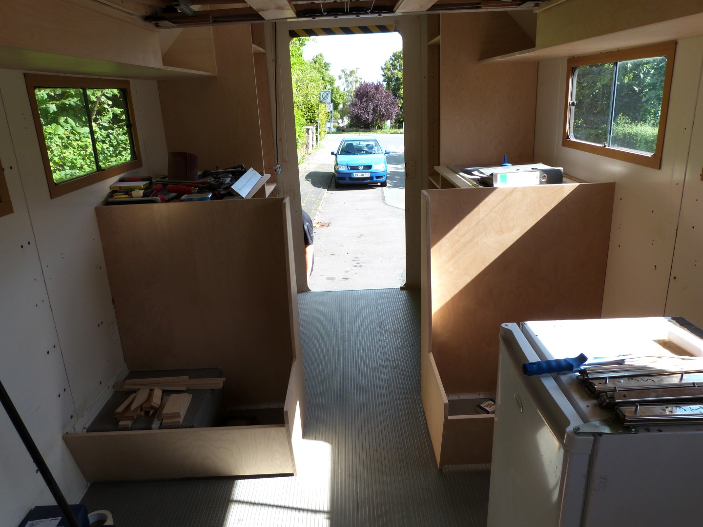

Die Schrankkorpusse sind zwischenzeitlich alle eingebaut und lackiert, die Sitzgruppen stehen in der Rohform mit Schwerlastauszügen. Aktuell bin ich dabei, die Platten zu polstern (2 Aldi-Matratzen) und mit Stoff zu beziehen. Bis zum Globetrottertreffen in Bad Kreuznach sollen die Sitze noch drin sein. Ich freu mich schon aufs Probesitzen mit einigen von euch.

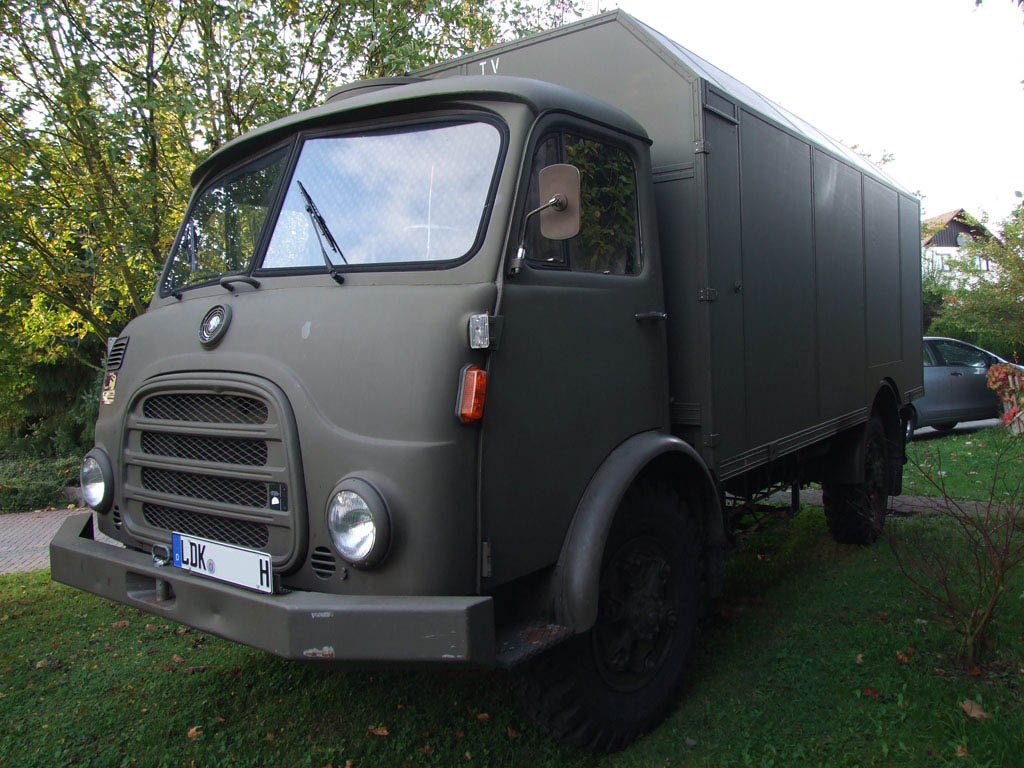

... schau den Steyr gaaanz genau an ... dann wirst Du dort eine Haube erkennen, ist aber fast so schwer zu finden wie beim Mopshund die Schnauze ...

Hallo Ulf,
schöner Vergleich!
Aber der Hund gefällt mir (auch) nicht.
An den Steyr hab ich mich aber gewöhnt.

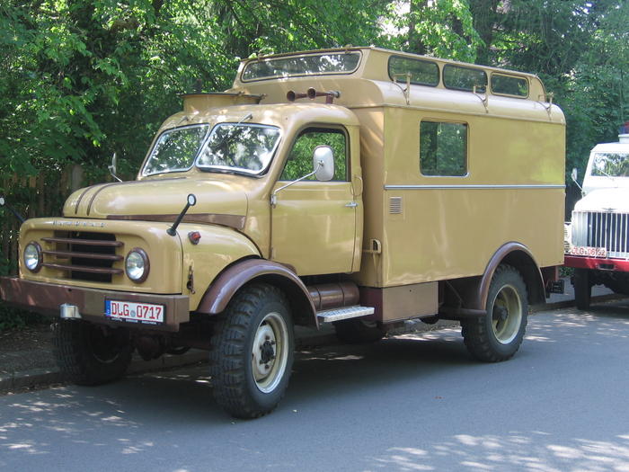

Mit den 11.00 - 20 steht er auch etwas bulliger da und siehtschon aus wie ein richtiger Laster :D

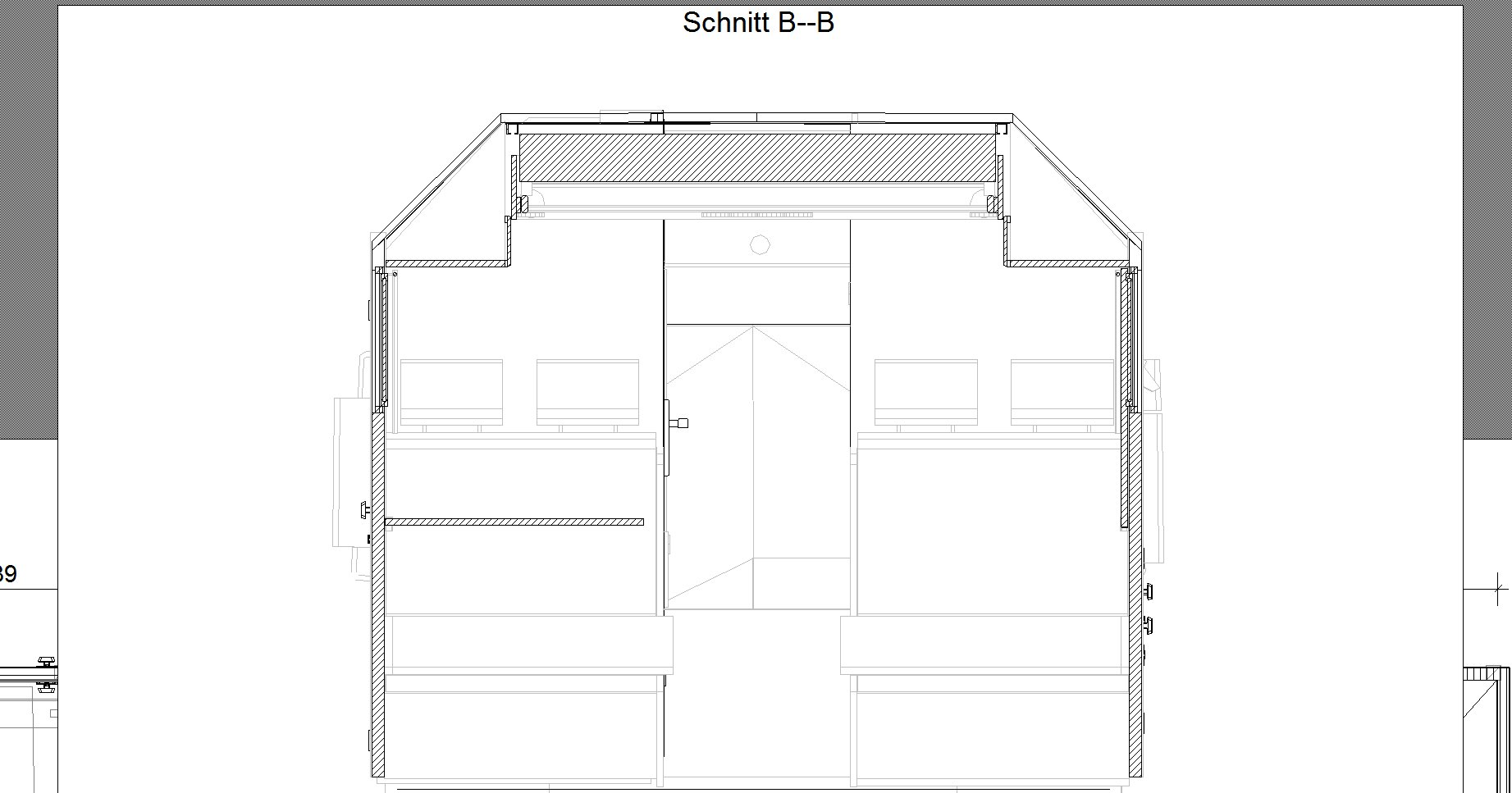

Ich plane gerne vorher so viel wie Möglich am Computer in 3D.
Manche Details ergeben sich aber einfach beim Machen.

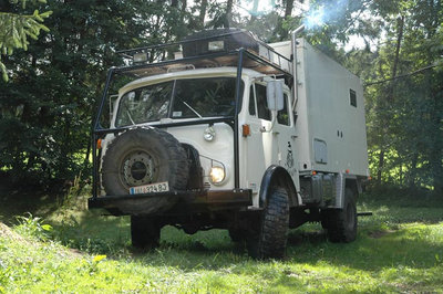

Die Ersatzradfrage ist noch nicht abschließend geklärt.
Eine Idee ist vorm Kühler so wie hier:
Da muss ich aber schauen, dass mein H-Kennzeichen nicht gefährdet wird.
Der Vorteil bei den Schweizer Trilex-Felgen wäre dabei auch noch eine größere Luftöffnung für den Kühler.
Über so einen Dachgepäckträger hab ich auch schon nachgedacht.
Im Moment hab ich nur einen Ersatzschlauch dabei. So lange die Karkasse noch heil ist, kann man mit etwas Übung in 30 min. den Schlauch wechseln.

sehr schöner Laster - trotz Mopsgesicht! :D Hauptsache der röchelt nicht so, wie die plattnasigen Vierbeiner.
Hast du noch mehr Fotos von der Bettkonstruktion? Ich plane etwas sehr Ähnliches (Bett an der Decke über der Sitzgruppe, allerdings quer zur Fahrrichtung) und würde gern deine Lösung genauer betrachten.
Gruß...
Tino
Willi Jung
Beiträge: 2299
Wohnort: Mittelhessen
Re: Steyr A 680 GL Ausbau - Endlich gehts zur Sache
#12 Beitrag von Willi Jung » 2014-08-26 13:53:39
Hallo Tino,
ich könnte Ko....
Ich hab dir gerade eine ausführliche Beschreibung geschrieben und als ich fertig war, hat das Forenprogramm mich rausgeschmissen - alles noch mal.
Jetzt schreib ich aber in Word alles vor, damit mir das nicht noch mal passiert!!!
Erst mal danke für die Lorbeeren!
Nein ich hab leider keine Detailbilder gemacht und der Deckel ist jetzt erst mal drauf.

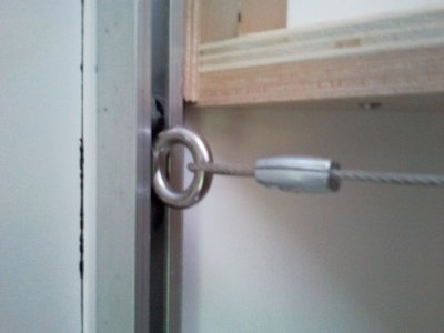

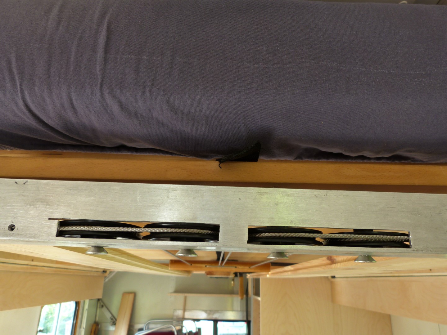

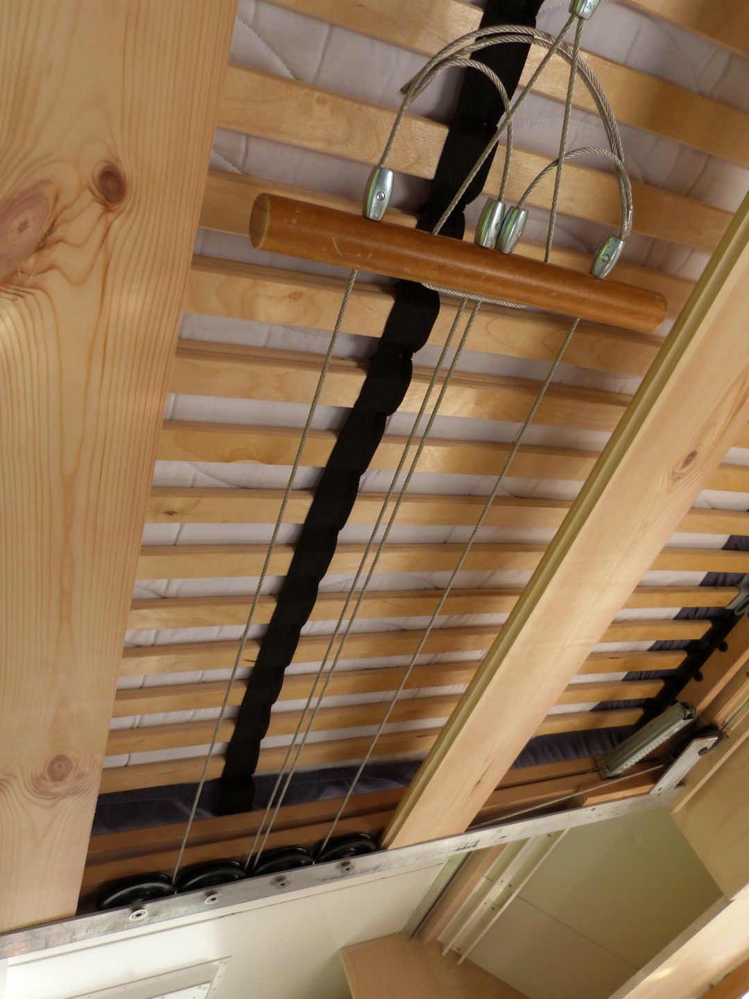

Es ist aber ganz leicht zu erklären am Bild „Hubbett offen“.

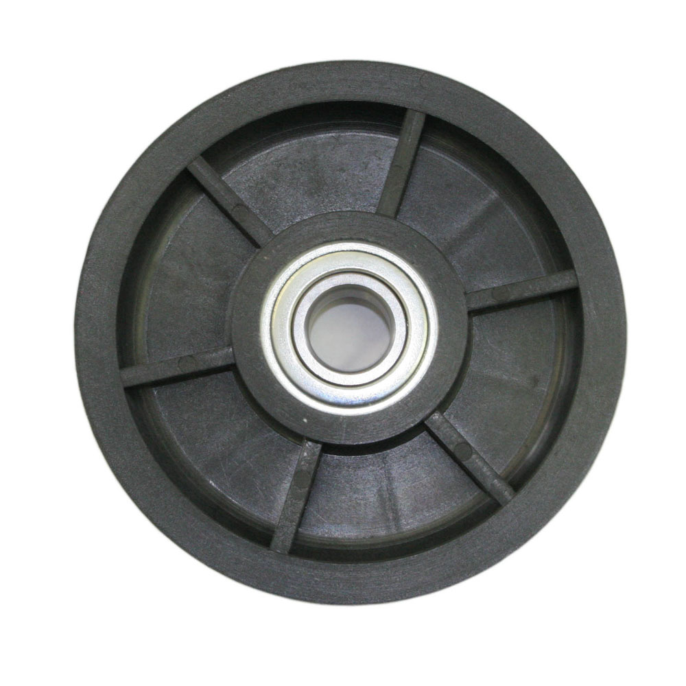

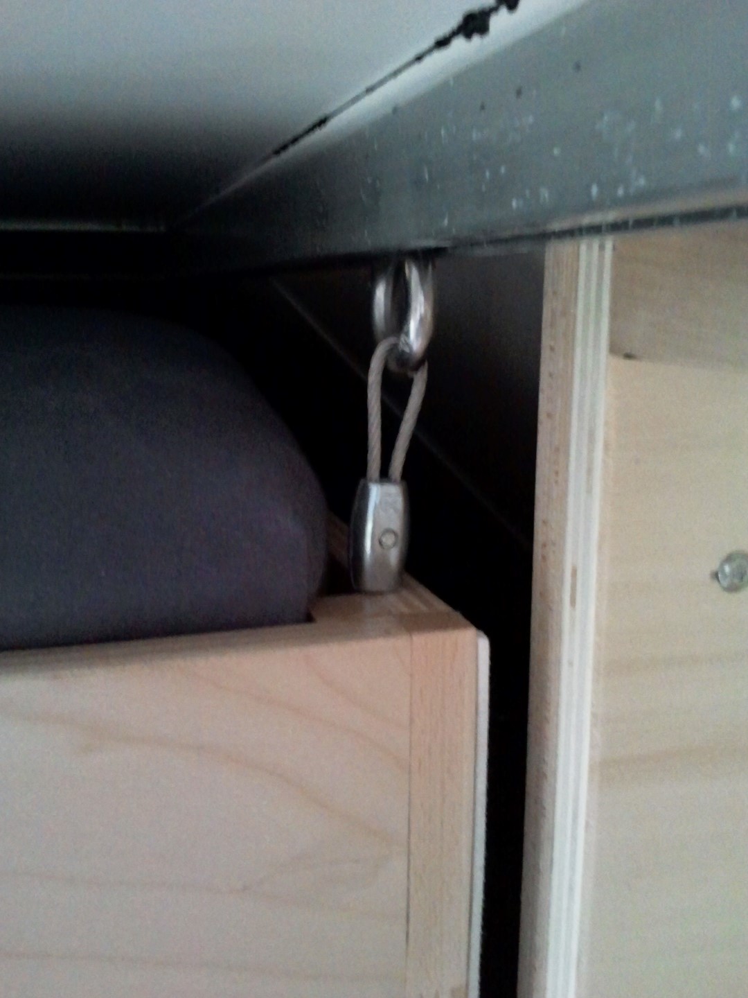

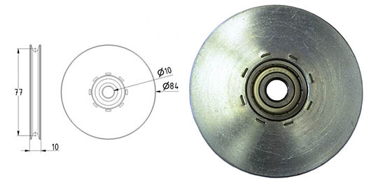

Das Wesentliche was du benötigst sind 10 Seilrollen (Stahl oder Nylon) mit Kugellager.
Ideal ist das vermasste Exemplar. Ca. 10 – 12mm breit incl. Kugellager und ca. 70 – 100mm Durchmesser, damit das Drahtseil nicht zu stark gebogen wird.

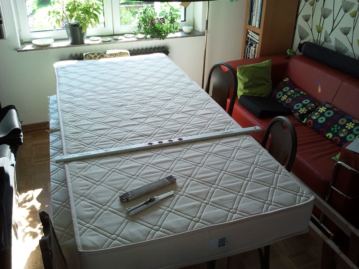

Den Lattenrost hab ich bei Aldi gekauft. Die genauen Abmessungen sind um Einiges kleiner als das Nennmaß. Zwischen Lattenrost und äußerem Bettrahmen hab ich nun eine Distanzleiste vorgesehen, die etwas dicker als die Seilrolle ist.
Beispiel: Lattenrost 1.380mm + 2 x Seilrolle mit Luft a 12mm + 2 x Bettrahmen a 15mm = 1.434mm Außenbreite Bettrahmen.

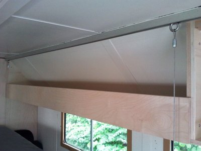

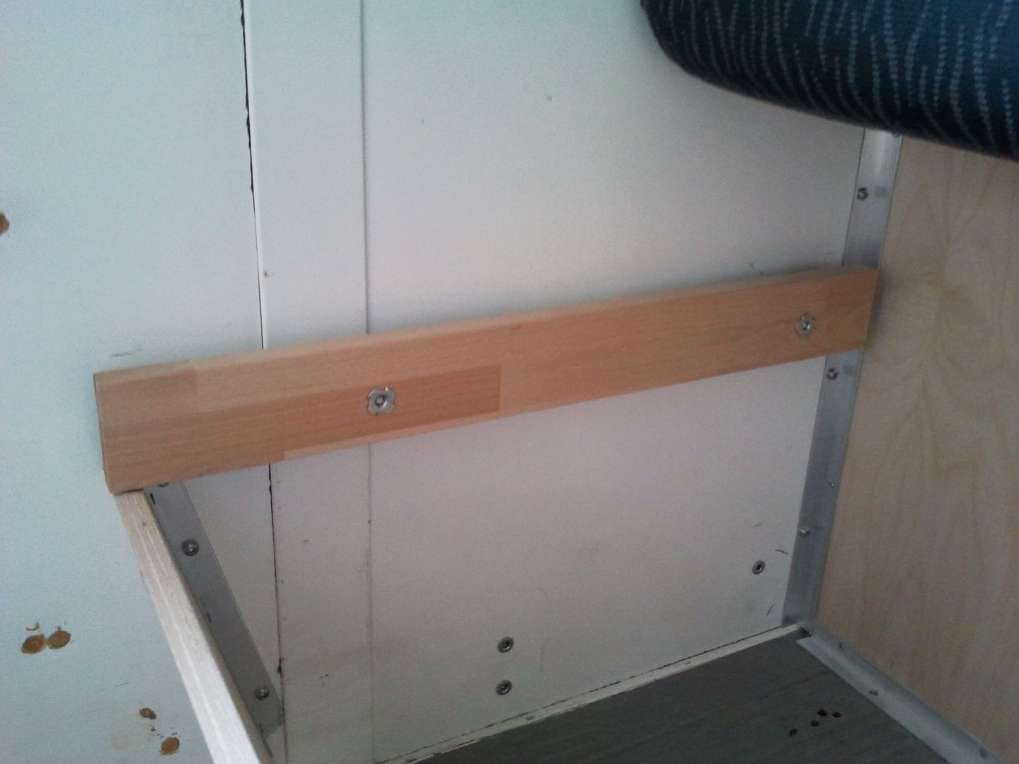

Die Sperrholz-Leiste hab ich ca. 70mm hoch gemacht und zwischen Bettrahmen und Lattenrostrahmen verschraubt und verklebt. Das stabilisiert die Gesamtkonstruktion erheblich!
In den hinteren Ecken im Bild hab ich die Distanzleiste ca. 85mm kürzer gelassen, um hier die Seilrolle stehend parallel zur langen Bettseite einzubauen. Die Seilrolle steht unten gerade so weit über die Distanzleiste, dass das Seil 90° umgelenkt unter der Leiste parallel zur langen Seite geführt wird.

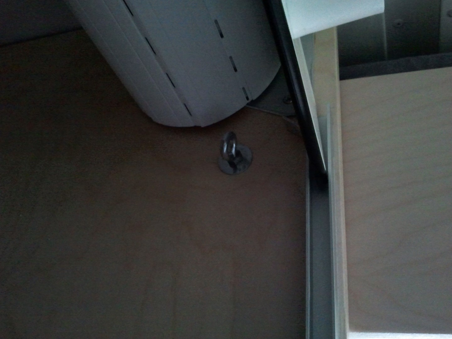

Vor Kopf hat die Seilrolle nur ca. 1mm Distanz zum Stirnbrett, damit das Seil nie von der Rolle springen kann. Die Seilrolle wird mit einer V2A Senkkopf-Schraube M10 x 50 (je nach Innendurchmesser des Kugellagers)direkt durch Bettrahmen und Lattenrostrahmen verschraubt.

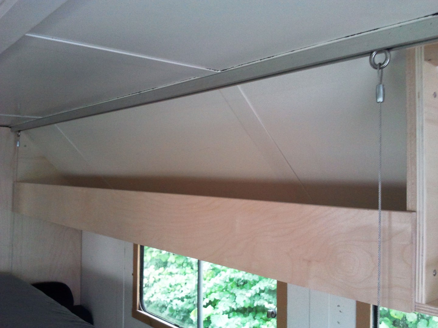

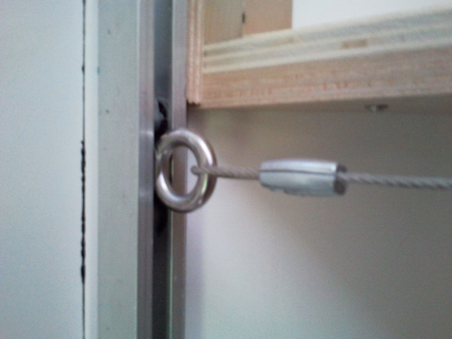

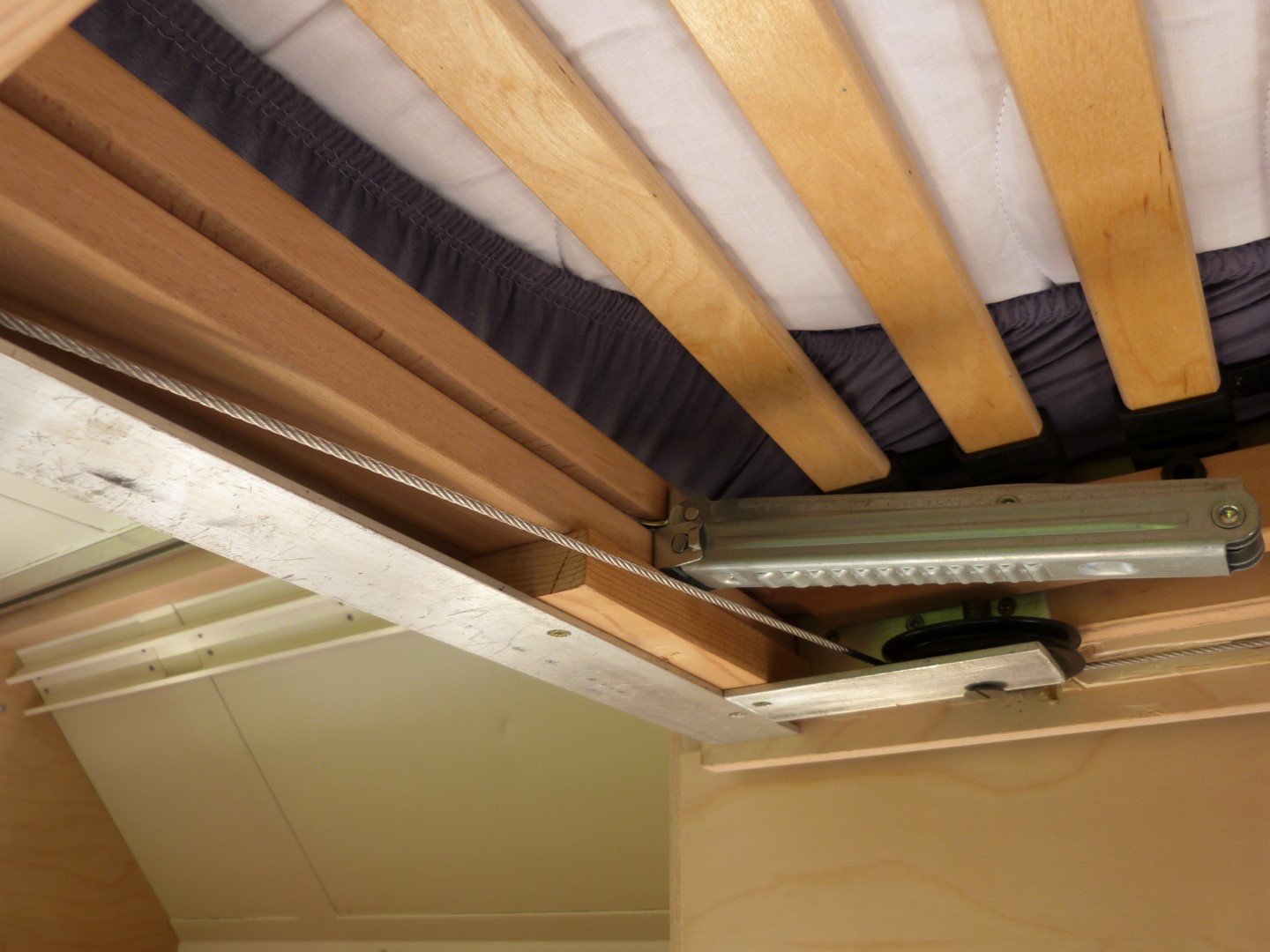

Die Seile aus den hinteren Ecken verlaufen nun parallel an den langen Seiten nach vorne und werden dort kurz vor den Ecken mit liegend verbauten Umlenkrollen zur Mitte geführt.

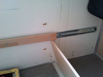

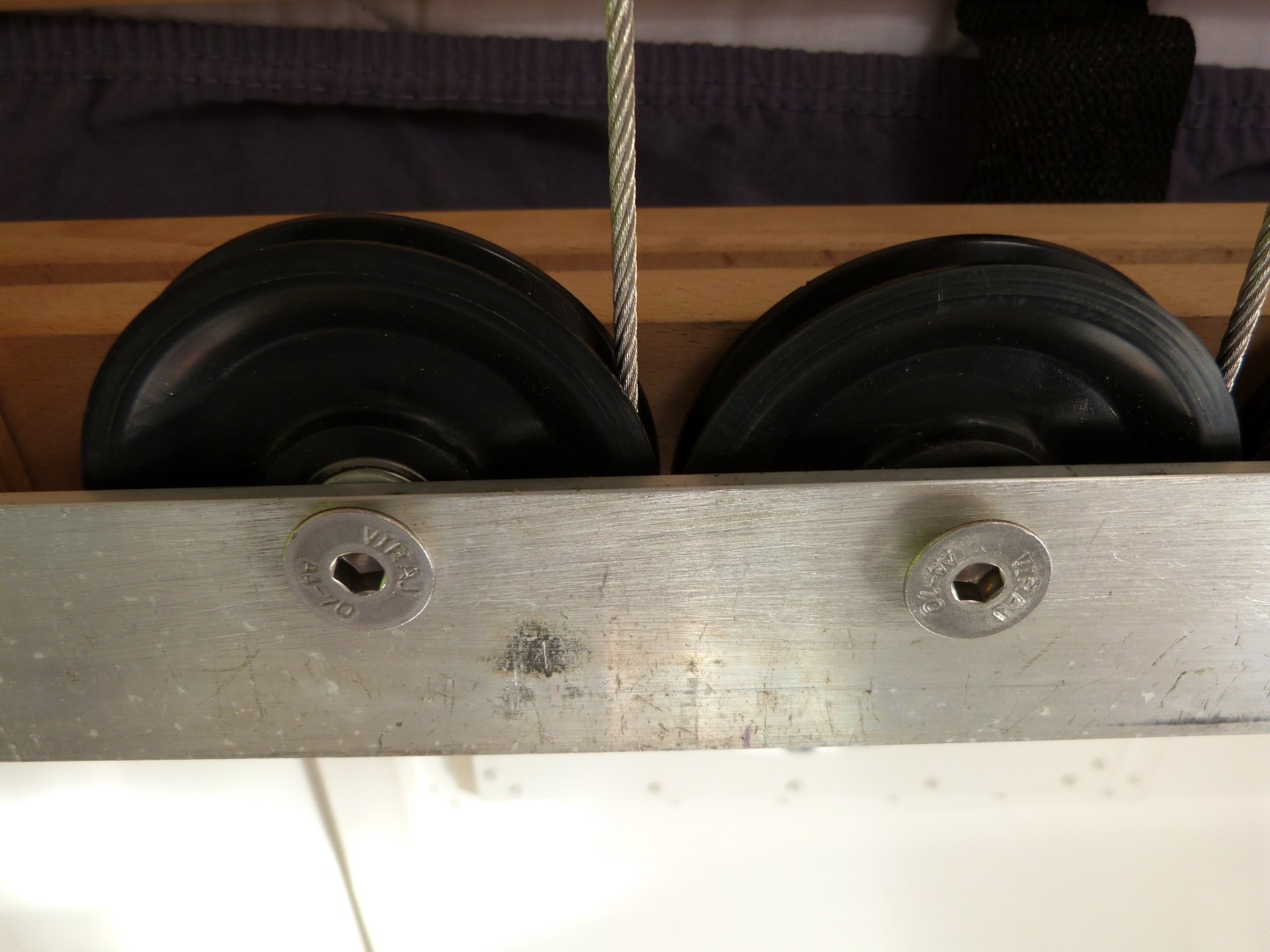

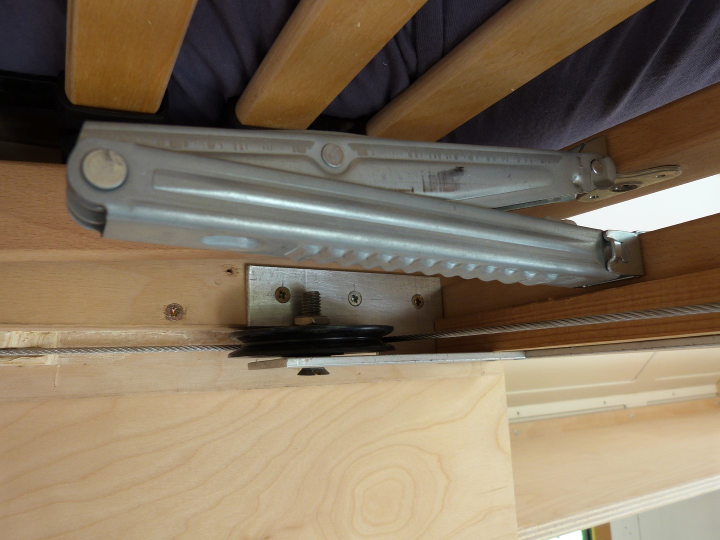

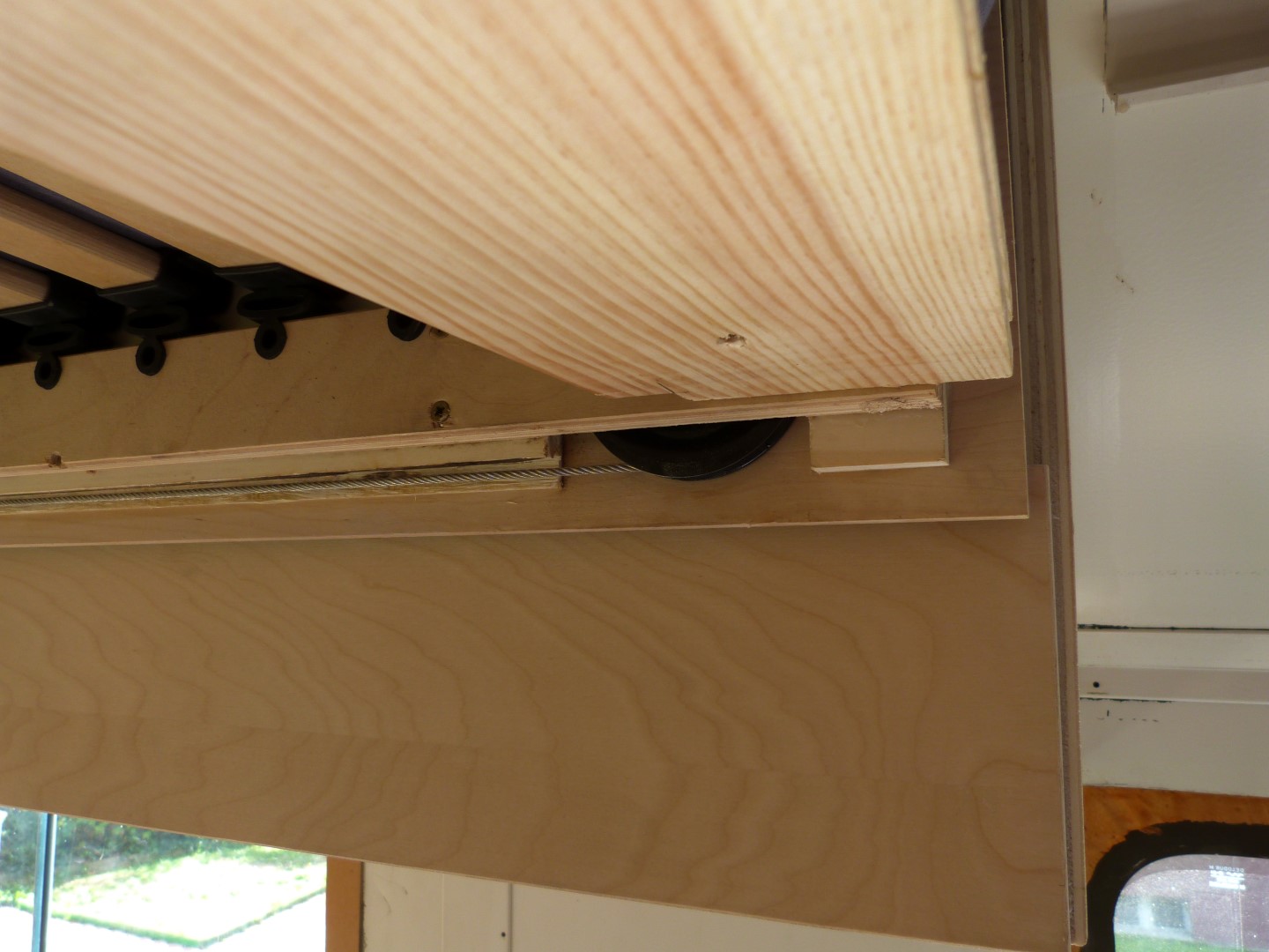

Hier hab ich mich entschieden einen Aluwinkel zu verbauen, um die vielen Seilrollen druck- und zugfest zu fixieren. Ich hatte noch einen 50 x 50 x 4mm Winkel rumliegen, würde aber einen Neuaufbau mit 80 x 80 x 4 bis 100 x 100 x 4 ausführen. Das erspart die zusätzliche Konstruktion in den vorderen Ecken für die liegenden Rollen und die Ausschnitte im Mittelbereich!
Die Seile aus den vorderen Ecken werden direkt über die stehenden Rollen rechts und links zur Mitte geführt. Auch hier nur ca. 1mm Abstand zum Seitenrahmen und zum liegenden Schenkel des Aluwinkels als Seilsicherung.
In der Mitte vorne sind nun 4 Rollen so dicht wie möglich nebeneinander liegend montiert zwischen Aluwinkel und liegendem Lattenrahmen um die Seile zentral unter das Bett zu führen. Auch hier passen die V2A Senkkopf-Schrauben M10 x 50. Die äußeren beiden Rollen sind etwas nach vorne versetzt (hier laufen die vorderen Seile drauf), damit die Seile sich an keiner Stelle kreuzen.
Die vier Seile laufen nun an einer Querstrebe durch Bohrungen (Rundholz) zusammen und von dort über ein kleines Drahtseildreieck auf ein Seil, das nach hinten auf die Spindel läuft.
Ich hab hier die Seile erst zusammengeführt, damit es auf der Spindel kein Kuddelmuddel gibt.
Das kleine Drahtseildreieck verhindert ein Verdrehen der Querstrebe, wenn die Rollwiederstände auf beiden Seiten unterschiedlich sind – die Seile werden so immer absolut parallel gezogen.

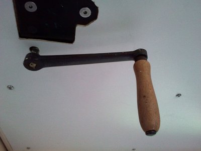

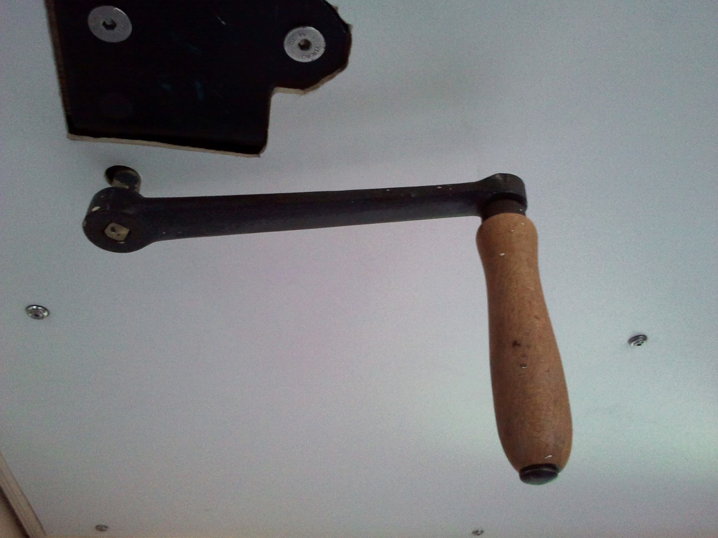

Die Spindel hab ich vor Jahren schon gekauft speziell um Ersatzreifen hoch zu heben.
Sie besteht aus Spindel mit Zahnrad und angeflanschter Schnecke zur Umlenkung. Der große Vorteil des Schneckengetriebes ist nicht nur eine ideale Übersetzung (sehr leichtgängig), sondern dass das ganze ohne zusätzlich Verriegelung in jeder Höhe stehen bleibt! Das Schneckenrad dreht zwar das Zahnrad, aber nicht umgekehrt!

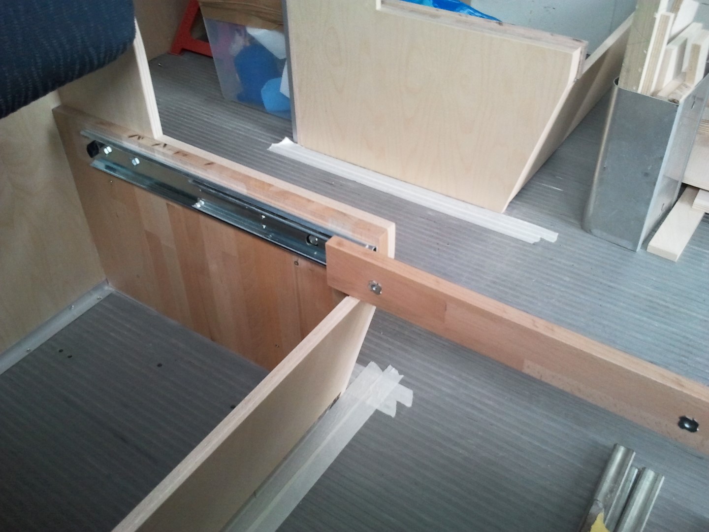

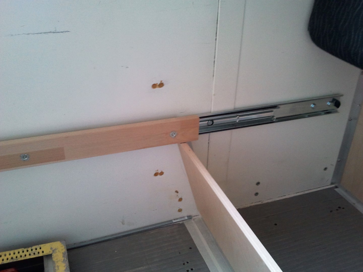

Die zwei Längsstreben (Dielenbretter) waren erforderlich um den Zug zwischen Umlenkrollen vorne und Spindel hinten als Druck aufzunehmen, damit die Stirnbretter und der Aluwinkel sich nicht zu stark durchbiegen. Nebenbei hatte ich so ein zusätzliches Auflager bzw. Befestigungsmöglichkeit für die Deckplatte.
Am Ende noch eine Verkleidung aus 3mm Hartfaser drunter und fertig.
Erst wollte ich Stoff nehmen, erschien mir aber dann zu schwierig zu spannen und kompliziert wenn´s noch mal ab soll.
Weil ich so ungern einkaufe und lieber Reste aus der Werkstadt zu einem zweiten Leben verhelfe, war meine Einkaufsliste sehr kurz:
10 x (Seilrolle 80mm + V2A Senkkopf-Schrauben M10 x 50 + Flachmuttern + U-Scheiben groß), 20 m Edelstahl-Drahtseil 3mm 7 x 19 weich, 10 Seilklemmen, Aldi-Lattenrost und Hartfaserplatte 1,40 x 2,00m aus dem Baumarkt. Die Holzleisten und den Aluwinkel hatte ich noch rumliegen.
Wenn noch was unklar ist einfach fragen.

... wie funktioniert die Konstruktion, wenn die Fuhre mal deutlich schief steht? ...

Ich hab einfach mal die Bilder analog zu meinem "Vortrag" benannt und poste Sie hier ohne weitere Ausführungen:

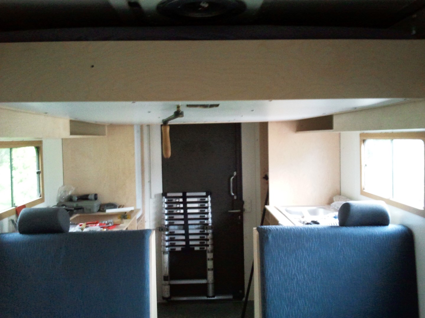

Hier erst mal die Bilder zum Bett.
@Ulf: Das Bett hängt ja während der Fahrt quasi formschlüssig zwischen den Hochschränken (Filzgleiter) und wird im Schrank fixiert mit einer Halteschraube.
Nach dem Aufbau legt sich das Bett auf den Rückenlehnen der Sitzgruppe (genau eingepasst zwischen den äußeren Kopfstützen) ab (Bilder folgen wenns fertig ist), oder auf den Küchenarbeitsplatten. Auch hier werde ich mir noch eine einfache aber wirkungsvolle Fixierung überlegen. Lediglich während des Ablassens ist es hilfreich gerade zu stehen bzw. zu zweit zu sein, damit das Bett nicht "schräg zieht" und die Drahtseile an den Hängeschränken schaben.
Ich find es aber eh sehr unangenehm im Bett, wenn die Kiste schief steht (Auffahrkeile).
Interessant wäre die Frage, ob man eine selbst nivellierende Version hinbekommt, bei der egal ist wie schief das Fahrzeug steht ;)
Willi

Neinerlein (hier nicht mehr aktiv) hatte mal erzählt, dass einer ihrer Kollegen das Problem des Ausnivellierens mit einem normalen Wohnmobil mal mittels einer Siemens SPS gelöst hat. Die kamen allerdings beide aus der Entwicklungsabteilung für diese Steuerungen... :blush:
Technisch lösbar ist das sicher, ob der Aufwand verhäöltnismäßig ist wage ich zu bezweifeln.

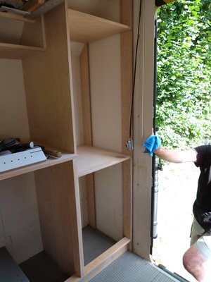

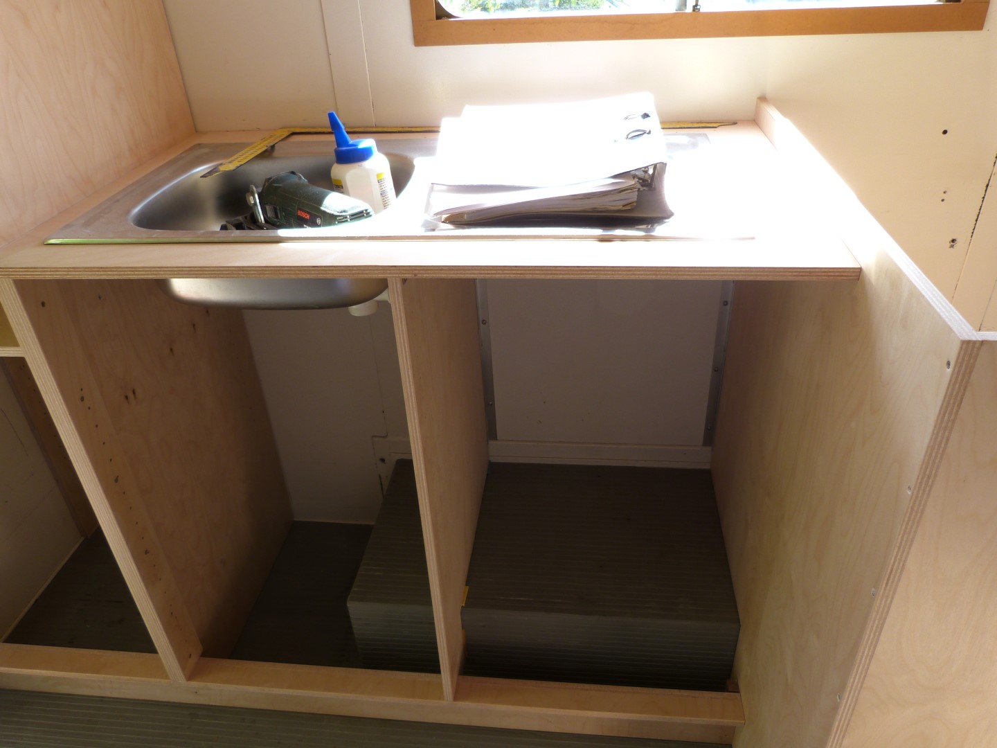

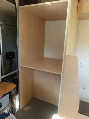

Hier noch ein paar Bilder zum allgemeinen Ausbaustand:
Zwischenzeitlich sind schon alle Schwerlastauszüge drin und zwei Rückenpolster auch schon (Bilder folgen).
Ich lerne gerade von meinem Schatz polstern und nähen.
Willi

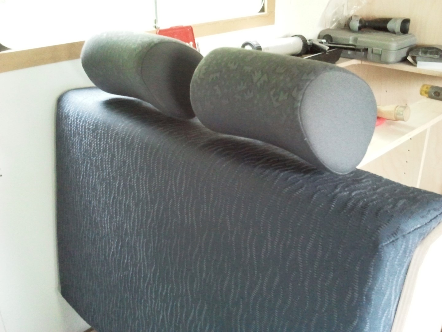

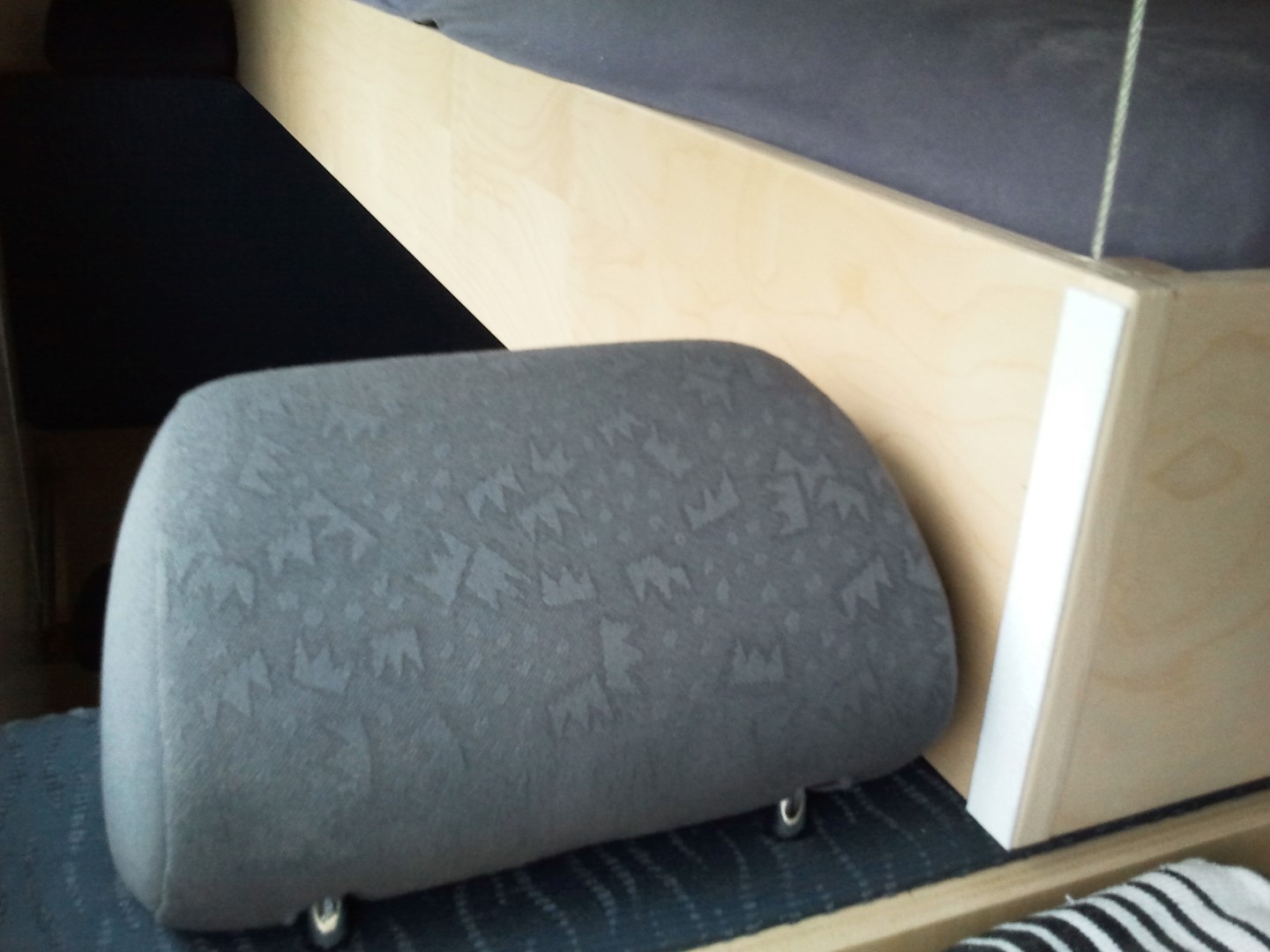

So ihr Lieben,
Tagwerk ist vollbracht und wird gepostet :D
Hier hab ich zur Lastaufnahme noch eine zusätzliche Bucheplatte eingebaut
Hier ist der Auszug mit Nietmuttern M8 direkt im Sandwichblech befestigt.
Die hab ich seit Jahren in meinem Fundus aus einem Dorfgemeinschaftshaus von einem alten Bühnenvorhang (heute elektrisch)

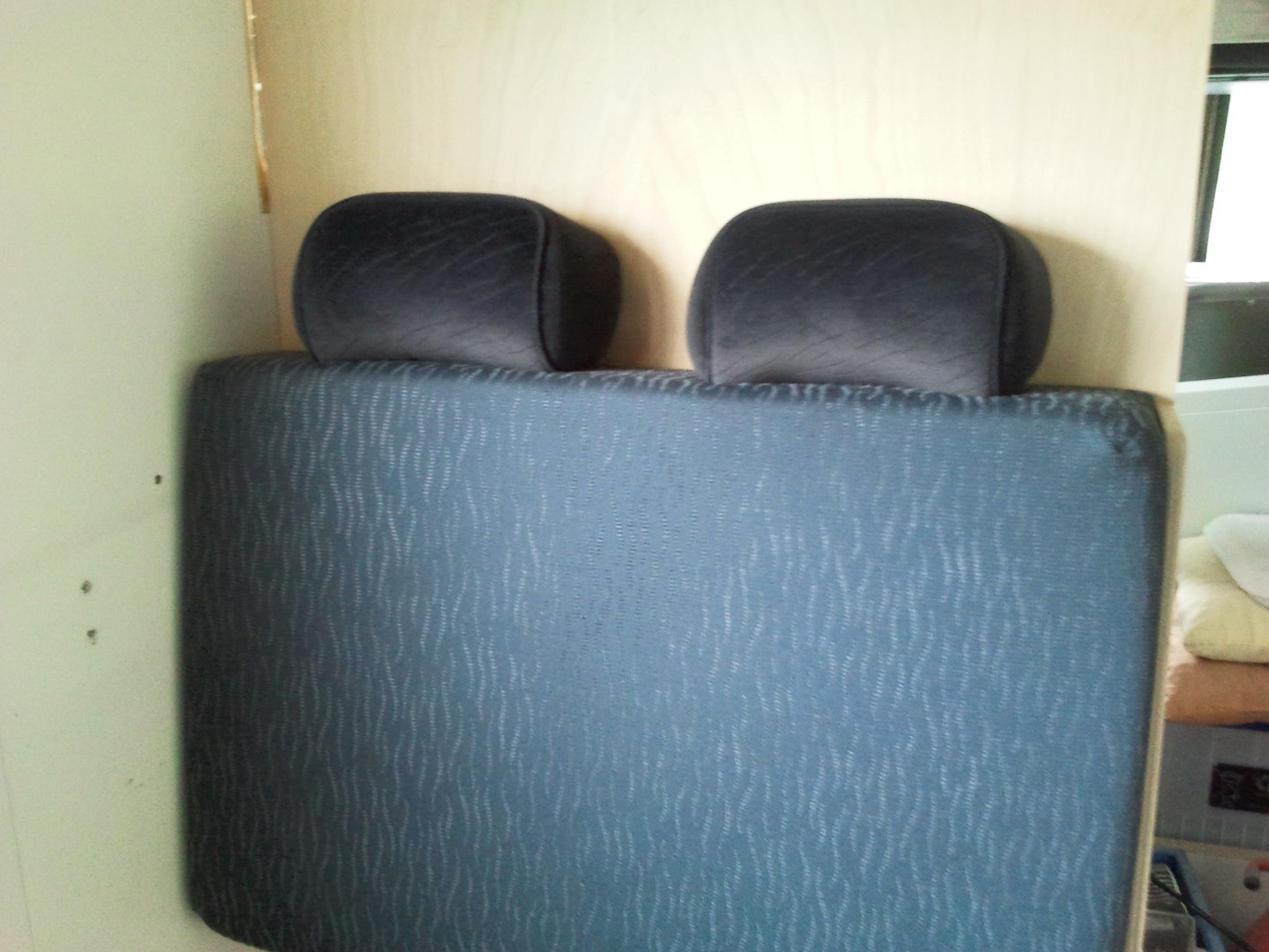

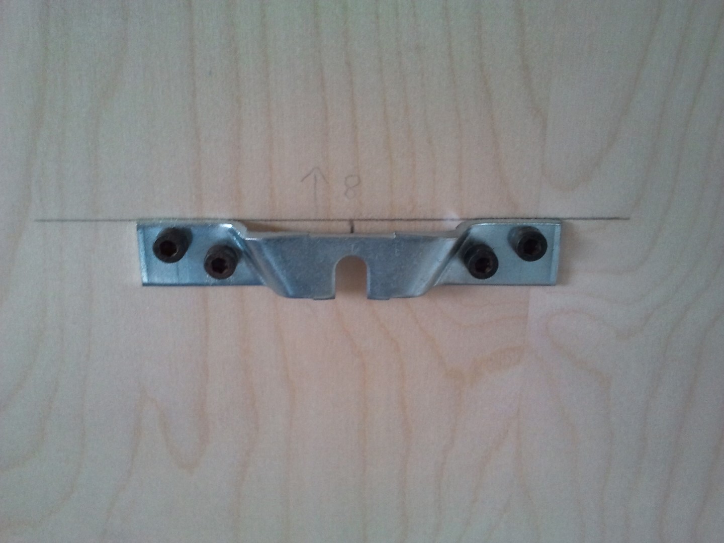

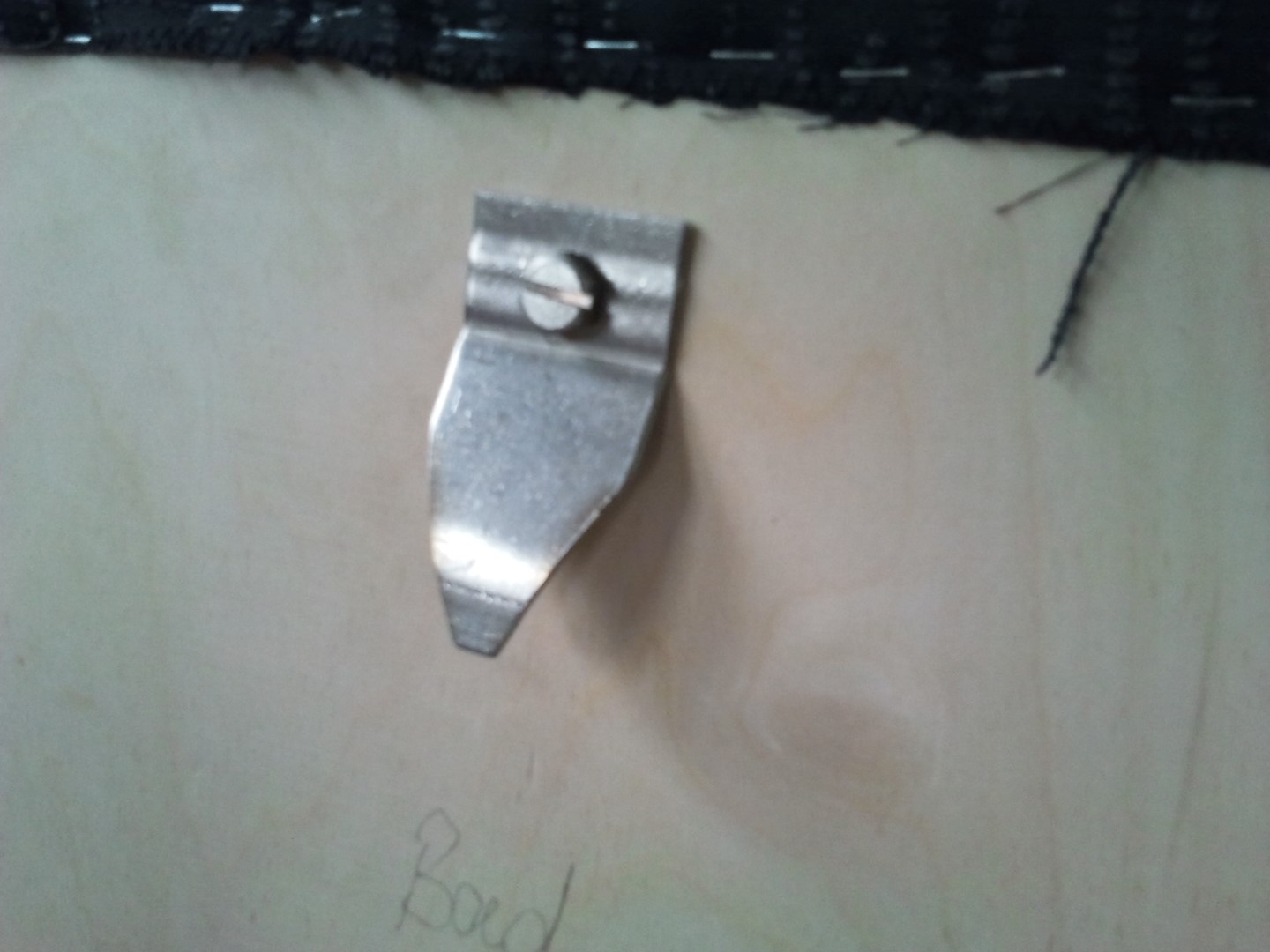

Im Laufwagen ist eine Ringschraube eingedreht.
Der ist während der Fahrt vom Bett verschlossen
Die Seilklemme dient auch als Anschlag beim hochfahren.
Willi Jung
Beiträge: 2299
#24 Beitrag von Willi Jung » 2014-08-26 19:41:49
Und hier noch der Rest:
