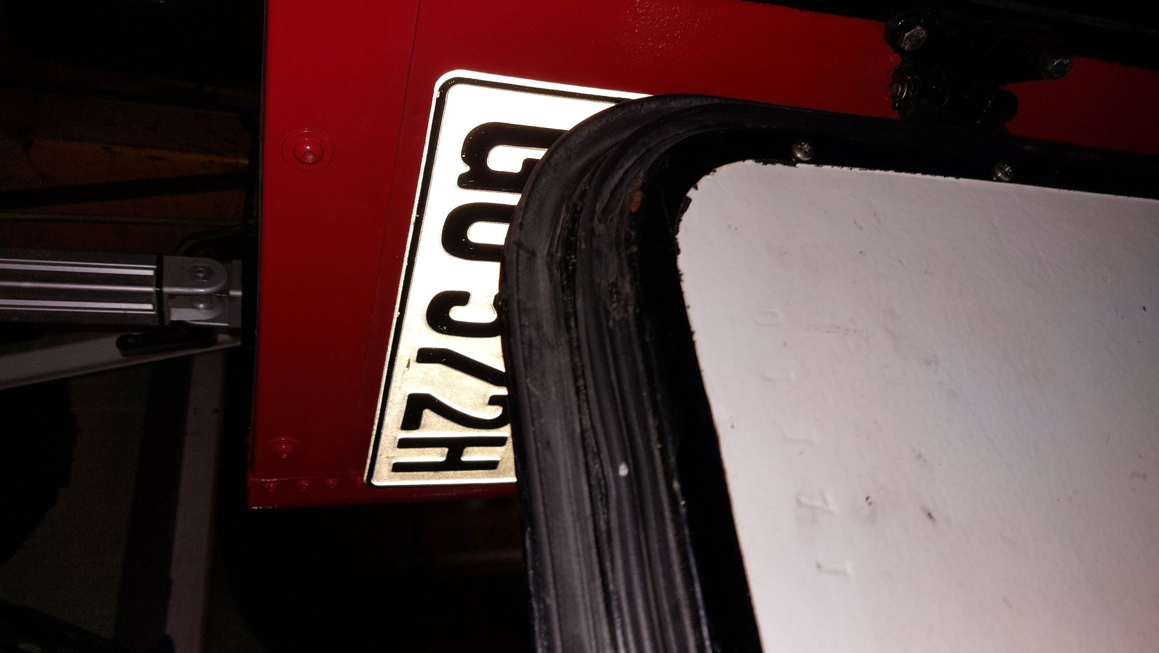

klar, das H-Profil welches die Scheibe hält, hat nichts mit dem Moosgummi-Lippen-Profil zu tun. Bei den Fenstern, welche sich öffnen lassen, liegt aber im Rahmen im Koffer auch ein Moosgummi-Profil, um den Hohlprofil-Fensterrahmen geben den Rahmen im Koffer zu dichten.
Ich habe noch Reste der originalen Dichtungen, die sind aber von 1976, die ursprüngliche Form und Maße lassen sich höchstens noch schätzen.
MlG
Lampenhalter
Beiträge: 2325
Registriert: 2020-04-05 0:29:45
Re: Kung Koffer Oberlichter undicht
#35 Beitrag von Lampenhalter » 2024-03-12 22:54:38
felix hat geschrieben: ↑
2024-03-12 22:39:24
Laut technischer Dokumentation suchst Du selbiges:
Ob das den verbauten Tatsachen entspricht, muss ich nachsehen.

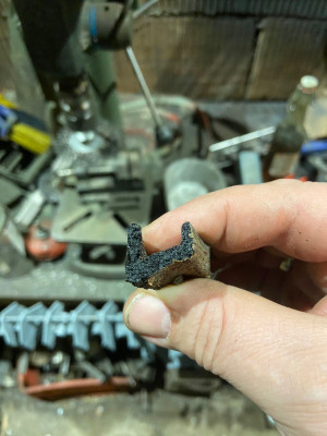

ne, habe ich nicht! :D Bei meinen Fenstern war diese Dichtung verbaut, der Sockel ist ca. 20mm breit. Es ist dem Profil von Lampenhalter ähnlich, aber irgendwie nicht dasselbe…
MlG

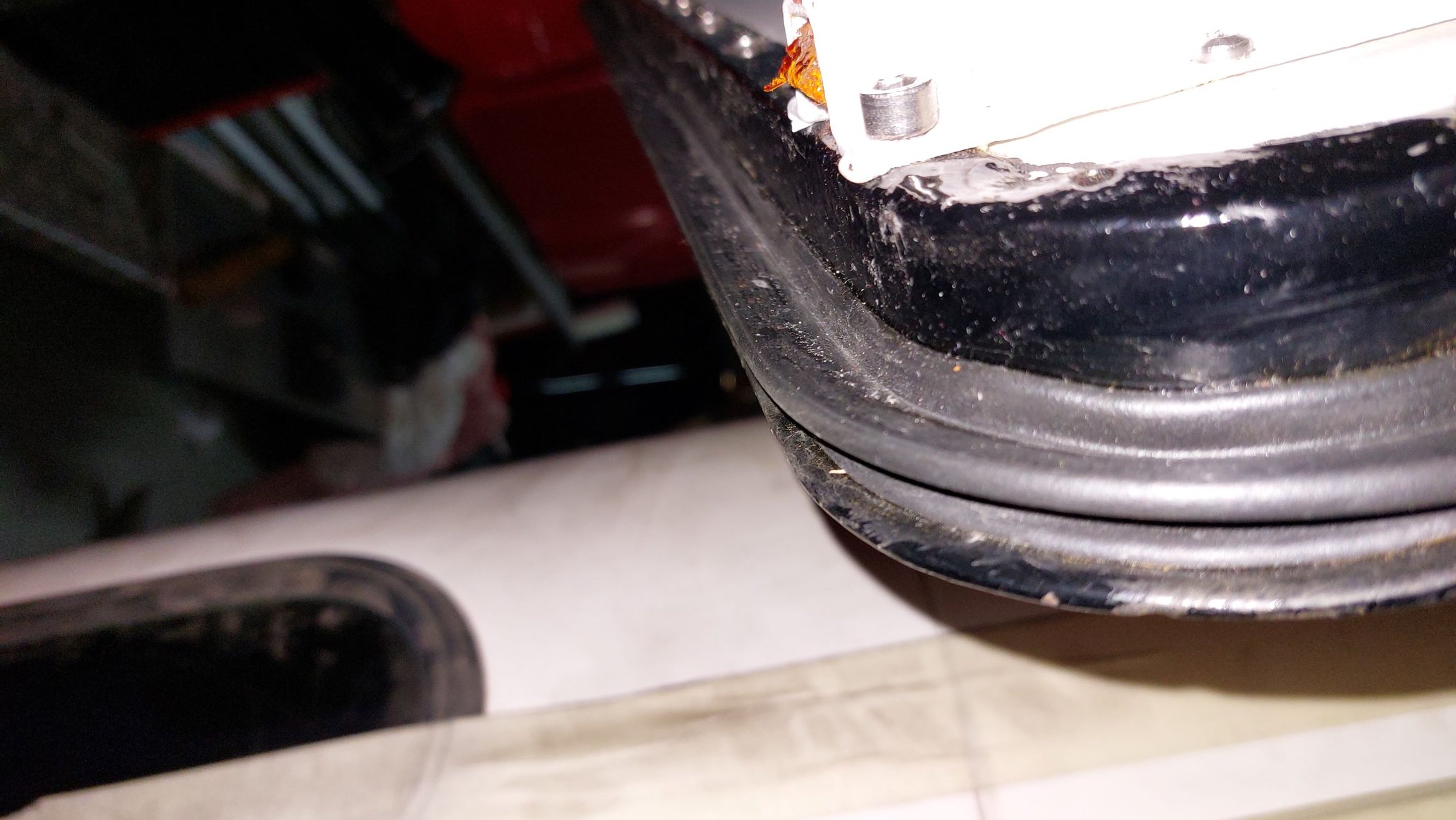

habe mal ein Foto der Alten Türdichtungen angeschaut: es sind zwei Profile mit auch hier zwei Dichtlippen pro Profil. Es Scheinen auch bei mir in Türen und Fenstern dieselben Profile verbaut gewesen zu sein - aber ein anderes, als das von Lampenhalter vorgeschlagene.
Vermutlich wurden bei den Kung zwischen unterschiedlichen Modellen andere Dichtungen verwendet. Eventuell habe einige Kung auch nicht mehr die Werksdichtungen, sondern im Laufe der Dekaden auch schon einmal neue Dichtungen bekommen.
Habe noch zwei Türen aus einem Zil-Kung Schuppen, schaue mir dort auch einmal die Dichtungen an.
Mal schauen, ob ich statt diesem originalen U-Profil nicht auch ein D-Profil nehmen kann. Da gibt es viel Standard/Auswahl, was die Profile günstig und ggf. Einen späteren erneuten Austausch einfacher macht.
MlG

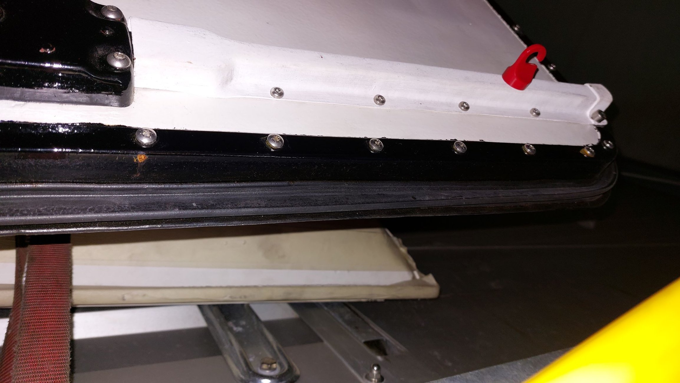

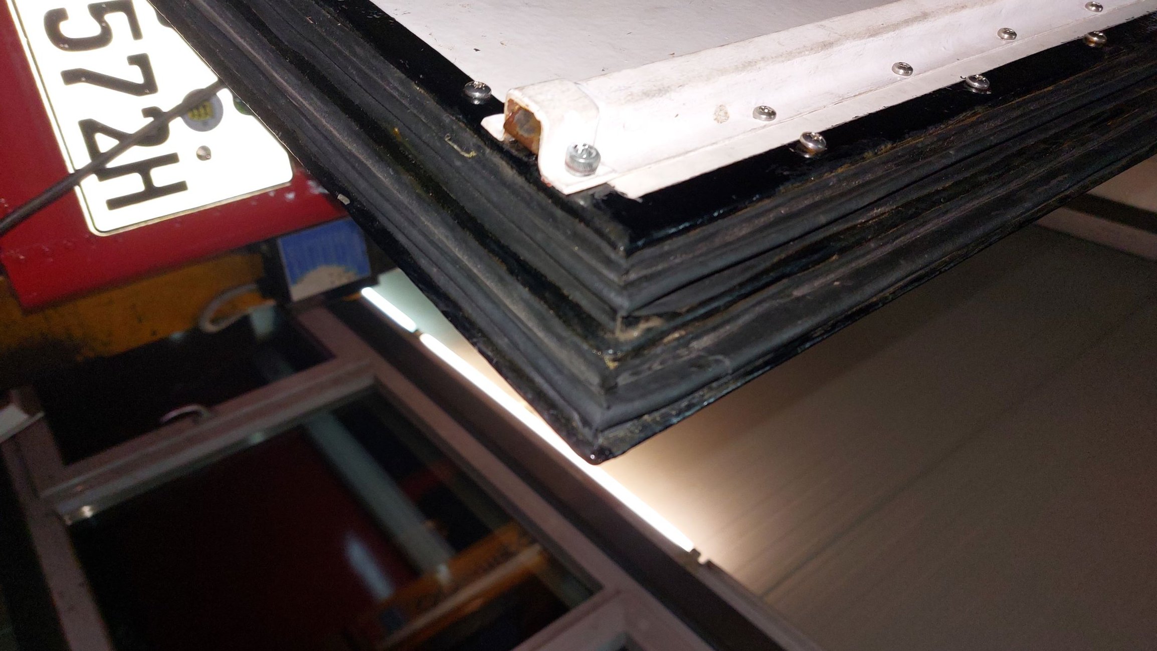

hier ein paar Bilder von der Hecktür mit doppelter Dichtung und den Seitentüren mit einfacher Dichtung. Sind von dem Anbieter wie im vorherigen Bericht beschrieben.

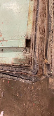

Bei Dir sind die Dichtungen wieder anders. Ich habe heute in meiner Seitentür gesehen, dass dort sogar solche doppelten Dichtungen, wie Felix sie auch in der Hecktür hat, verklebt sind. Vermutlich ist früher das genommen worden, was gerade da war, und das würde letztendlich für Peters Maßnahme sprechen, eine von der Größe passende Dichtung nach dem Preis auszuwählen und zu verwenden.
Viele Grüße!

Das war aber irgendwann im November, aufgrund meiner kurzen Aufmerksamkeitsspanne und anderer Projekte ist das schon wieder verjährt...
Bei mir das gleiche, China D-profil 15mm oder so. Halt seit Jahren.
Original war Rechteck 20x15mm oder so drin.
felix
Beiträge: 6302
Wohnort: Kalletal
#53 Beitrag von felix » 2024-03-16 11:41:43
Moin Willem,

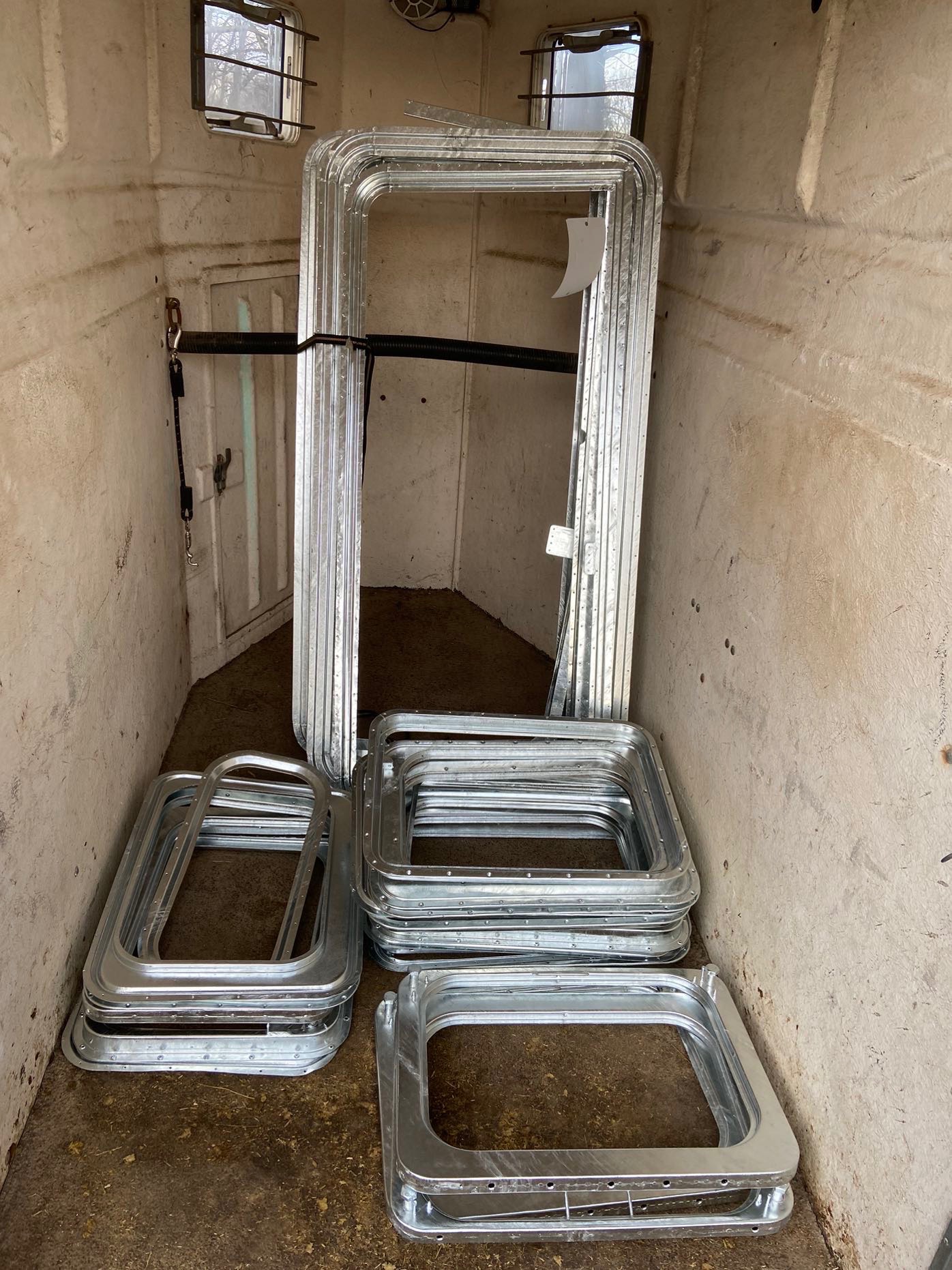

hast du Profile mit Klebestreifen genommen, oder sie selbst mit einem Kleber geklebt? Ich habe mal ganz schlechte Erfahrungen mit selbstklebendem Klettband gemacht, seitdem bin ich vorsichtig…
P.S. Die Beschläge vom Kung sind vom Verzinken zurück, nun glänzen sie schön.🤩 Vor dem Einsetzen der Dichtungen kommen aber noch ein paar Arbeitsschritte…
2024-03-16 11:41:43
Uiii, sind die schön geworden... bin schockverliebt!
Und lasse meine trotzdem erst mal drinnen, mit Owantrol gepflegt, Epoxy-grundiert und 2k-lackiert. Bau den Kung zuerst einmal aus, damit ich diesen Sommer auf die Straße kommen...
Schönes Wochenende!

willem
Beiträge: 684
#55 Beitrag von willem » 2024-03-16 21:16:25
2024-03-16 11:41:43
Sowohl als auch. Selbstklebende mit etwas Nachhilfe.

Russenkarre
Beiträge: 45
Registriert: 2020-12-10 17:07:00
#59 Beitrag von Russenkarre » 2024-09-15 20:11:38
Russenkarre hat geschrieben: ↑
2024-02-08 10:07:10
Guten Morgen zusammen,
nach vielen Stunden Recherche bin ich endlich fündig geworden: das Profil bei meinem Kung heißt РУ-54х22, ist scheinbar auch bestellbar - warte auf Antwort
Guten Abend zusammen,
hat nun endlich geklappt: das Profil ist da. Achtung: Passt nicht für die Oberlichter mit Sicke in der Außenhaut, sondern nur wenn direkt im Sandwich verbaut.
Ich könnte Material für 3 Oberlichter kurzfristig mitbringen, für weitere ca. 6 Oberlichter später. Kann mich erinnern es gab einige Interessenten. Wer hat Interesse? Gern per PM....
