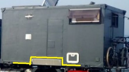

Kann jemand mit diesem Shelter was anfangen? Weiß jemand wo der herkommt?
Gelb markiert Radausschnitte, zu Staufach umfunktioniert. Fixiert über 4 Schrauben M24 oder so. War wohl ein Funkkoffer, da man aus dem Dach an zwei Stellen Antennen rausfahren konnte. Innen sind alle Gewinde in Zoll - also was amerikanisches ? Breite 2,40m außen, Höhe innen: 1,90, Länge 3,4m

... müsste ein Ami sein ...
