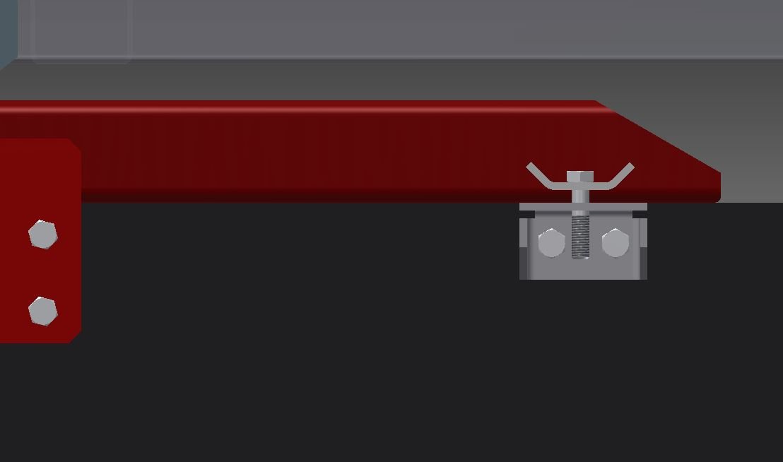

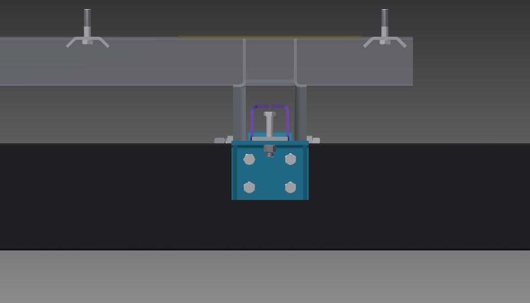

ok ok, es war ja nur meine erste idee den montagerahmen wegzulassen, da ich es fast überall so gesehen habe, aber es stimmt er hat auch einige vorteile und deswegen hab ich mocheinmal alles über den haufen geschmissen und eine neue konstruktion entworfen, danke für die tipps
nun gibt es einen monagerahmen der eine anbindung hat wie sie auch beim zetros verwendet wird, mit tellerfedern vorne.
es wurde davon geredet die neutrale faser bei konstruktionen mit monagerahmen in der mitte anzusetzten dies ging sich leider nicht da das rohr 100mm hat und das U nur 80 also hab ich die dreh achsen leicht nach unten verschoben(vielleich würde noch ein bisschen höher gehen)
die querträger habe ich so wie burkhard empfohlen hat verschraut und nach unten gedreht.
bei anzahl und position bin ich mir aber nich nicht wirklich sicher.
weiters ist mir die anbindung der wippen nicht 100% klar, derzeit hab ich sie mal verschraubt, gibt es da eine bessere lösung.
wie ist das eigentlich mit dem schlussquerträger vom rahmen da, sind ja die 3 M14 durch den obergurt geschraubt, soll ich da einfach längere besorgen unf den montagerahmen auch mit schrauben? brauch ich den schlussquerträger beim montagerahmen und wenn ja wie anbinden wenn nicht schweißen?
oder hier die verschweißte version, wobei auch hier die anbindung der wippe nicht ganz klar ist
das problem das sich mit MR eingestellt hat ist das bei ca selber bauhöhe die max. verdrehung statt 10° nur noch 8° beträgt. aber laut zetros sollte das ja reichen ?
danke für die geduld mit mir :unwuerdig:

Ich würde es mit einem 80 x 65 x 6 mm Hilfsrahmen aus S355MC so machen. Die Weichmacherwinkel (hellblau) sorgen dafür, dass nichts kaputt geht und alles verwindungsweich ist. Die Schraubverbindung bei den Wippen sorgt dafür, dass man die Wippe später wieder ausbauen kann, ohne den Hilfsrahmen zu zerlegen. Das könnte z.B. bei einer Getriebereparatur vorteilhaft sein. Die Wippen mit mindestens 5 Schrauben, M12 / 10,9 mit dem Hilfsrahmen verbinden. Gelb ist ein U-Profil, 60 x 40 x 4 mm.
Ich habe bzw. werde dem Hilfsrahmen komplett mit allen Löchern lasern und abkanten lassen und statt der angeschweißten Schwalben die geschraubten Konsolen von Mercedes auch für den Hilfsrahmen verwenden.
So kann ich bis auf ein paar wenige Schweißverbindungen die ganzen gelaserten Kantbleche zu Hause gemütlich selber zusammenschrauben und brauche keinen teuren Fahrzeugbauer.
Bei genauer Betrachtung sieht man jetzt auch, dass all die Bedenken gegen einen langen Hilfsrahmen nicht stimmen. Die Bauhöhe und der Schwerpunkt verändern sich nicht, die neutrale Phase ist die neutrale Phase des Hilfsrahmens, die viel leichter zu treffen ist. Die Konstruktion ist nicht komplizierter und die Verwindungsfähigkeit wird durch die hellblauen Weichmacherwinkel und durch das Verschraubungsschema nach Code CR4 nicht eingeschränkt.
Einzig das Gewicht ist höher, dass lässt sich nicht weg diskutieren. Es ist aber nicht dramatisch viel. Das nehme ich gerne in Kauf.
Burkhard
Re: Wippenposition und Rohrgröße
Verfasst: 2018-06-15 13:23:57
von burkhard
Normalerweise wird hinten der Untergurt von Hilfsrahmen mit dem Obergurt vom Fahrzeugrahmen verschraubt. Beim Verschraubungsschema nach Code CR4 zusammen mit einer Rautenlagerung soll man das nicht machen. Steht auch so irgendwo in der ARL. Dir bleibt wohl nichts anderes übrig, als es doch zu machen, sonst ist der Schlussquerträger ja nicht fest. Ist dann ein kleiner Schönheitsfehler. Den Schlussquerträger auf gar keinen Fall weglassen (der gehört zum Rahmen, steht auch so in der ARL) und auch auf gar keinen Fall anschweißen.
Abstand der zusätzliche Querträger beim Hilfsrahmen ca. 1000 mm.
Burkhard

Grün ist nicht schubfest. Das sind die Laschen. Achte auf die Schrauben und lese dir das Verschraubungsschema Code CR4 in der Zetros ARL für die Hilfsrahmenverbindung bei einer Rautenlagerung genau durch. So wie es brezzi gemacht hat, entspricht es genau diesem Schema.

Verfasst: 2018-06-15 16:48:27
von burkhard
@brezzi
Die Wippen unten (bei dir hellblau) würde ich wieder einteilig machen, so wie in deinem ersten Entwurf und wie beim Unimog. So ist es auch bei meiner Zeichnung oben vorgesehen.
Verfasst: 2018-06-15 17:56:31
von burkhard
Hier noch eine Abwandelung, falls man das Festlager etwas höher setzen möchte. Macht man die Drehpunkte der Wippen dann auch noch etwas höher, so kommt man mit der vorderen Wippe besser über das Getriebe und kann die Wippe noch etwas weiter nach vorne setzen.
Die Gesamthöhe bleibt durch diese Änderung unverändert. Stattdessen werden die Platten, die die Lagerschalen mit dem Oberteil verbinden, etwas niedriger.
Hinsichtlich der neutralen Phase halte ich diese Abwandelung für etwas günstiger.
Eine Schraube kann man dann auch mittig durch das Rohr setzen, was vorteilhafter ist.
Burkhard

burkhard hat geschrieben: ↑
2018-06-15 16:48:27
hmm bei den wippen habe ich mich einwenig an die des 1017 rahmens gehalten wie sie hier zusehen sind, die anbindung hab ich jetzt erst so richtig gesehen.
aus welchem grund hältst du die unimog/einteilige wippe für sinnvoller?
gruß brezzi
Verfasst: 2018-06-16 22:29:08
von burkhard
brezzi hat geschrieben: ↑
2018-06-16 21:56:11
Zum einen wegen der Verschraubungen zwischen der Winkeln (bei mir hellblau) und der Wippe (bei mit rot). Die Verschraubung ist dazu gedacht, damit die Wippe bei eingebautem Hilfsrahmen montierbar und de-montierbar ist, was z.B. bei einem Getriebetausch oder sonstigen unvorhersehbaren Fällen ganz praktisch sein könnte. Wer darauf keinen wert legt kann's auch schweißen.
Bei der Unimogwippe ist die Konstruktion mit den Verschraubungen einfacher.
Außerdem wird mit der geteilten Wippe die Schraube sehr lang und läßt sich dann eventuell nicht mehr herausziehen, weil sie irgendwo anstößt. Merkt man wenn man Pech hat erst, wenn es soweit ist, weil man vorher schon alles montiert hatte, als es noch nicht auf dem LKW war.
Es müssen auch drei statt zwei Teile exakt fluchten, was weniger fehlertolerant ist.
Es kommt auch wieder eine zusätzliche Querverbindung hinzu. Das macht den Hilfsrahmen einen ticken steifer.
Also ganz kleiner Sieg nach Punkten für die einteilige Unimogwippe,
Burkhard
