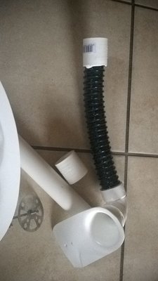

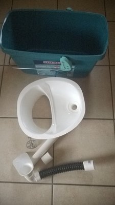

mein Kildwick-Trenneinsatz und weiteres Zubehör ist auch endlich angekommen... der "geflügelte Götterbote" hat sich mal wieder nicht mit Ruhm bekleckert :wack:

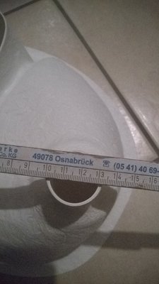

Für andere Selbstbauer, ich habe mir den "Kildwick Flex Adapter" - ein Trichter mit Schlauch - gleich mitbestellt. Ist aber ein "very loose fitting"; daher würde ich das nächste mal einfach ein 40mm HT-Rohr als Urinablauf verbauen. Der Ablaufstutzen hat einen Außendurchmesser von 33mm. Wer es noch dichter haben möchte, es gibt einen Dichtring um von 40mm HT auf 30mm Rohr zu reduzieren.
Bei einem Discounter gab's diese Woche einen einfachen, rechteckigen 18L Eimer im Angebot - einen Quirl brauch ich nicht :D
Seht das Assemble...
die Lieferung
die Lieferung
der Flex Adapter
der Flex Adapter
Außendurchmesser des Ablaufs
