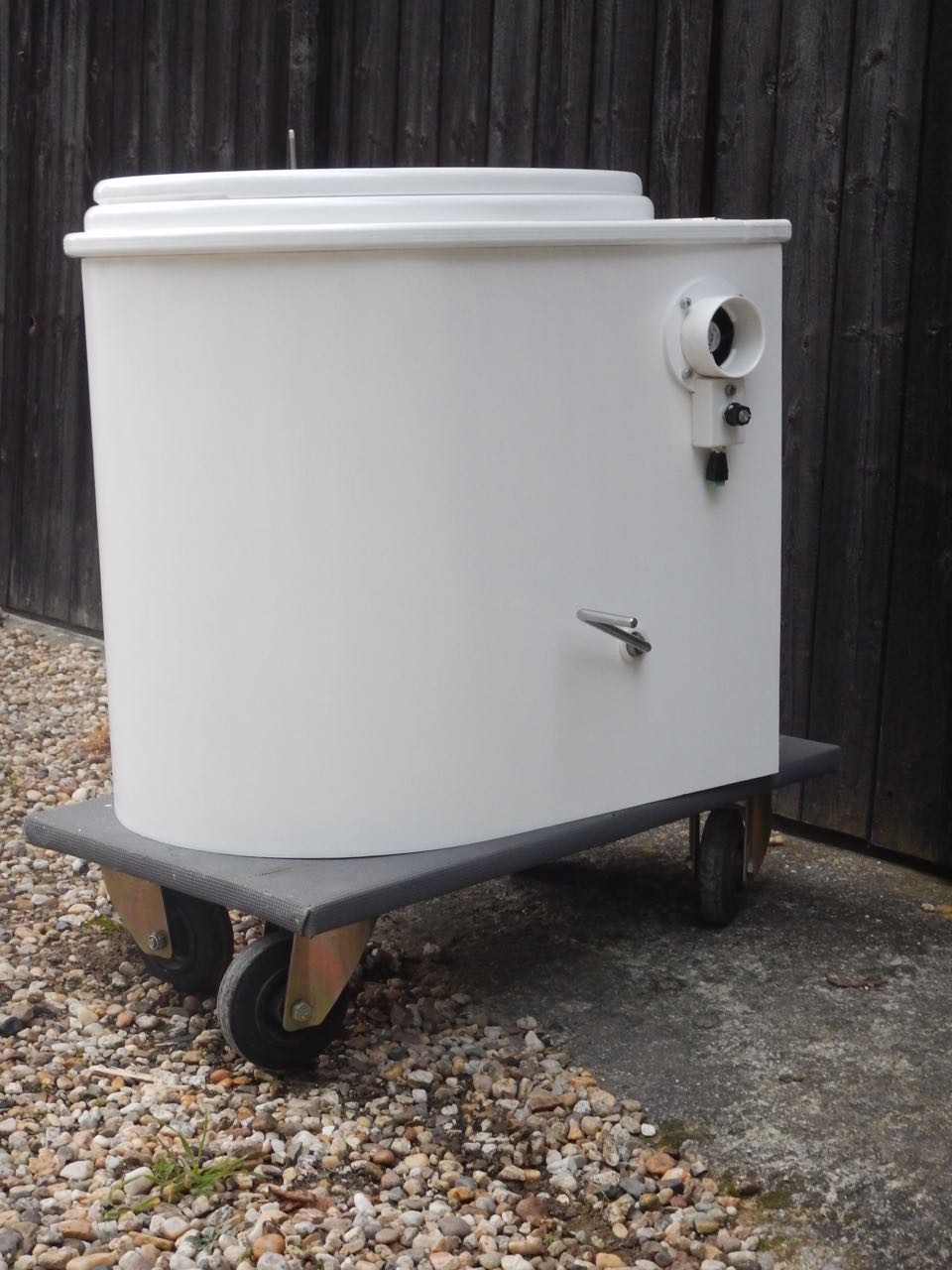

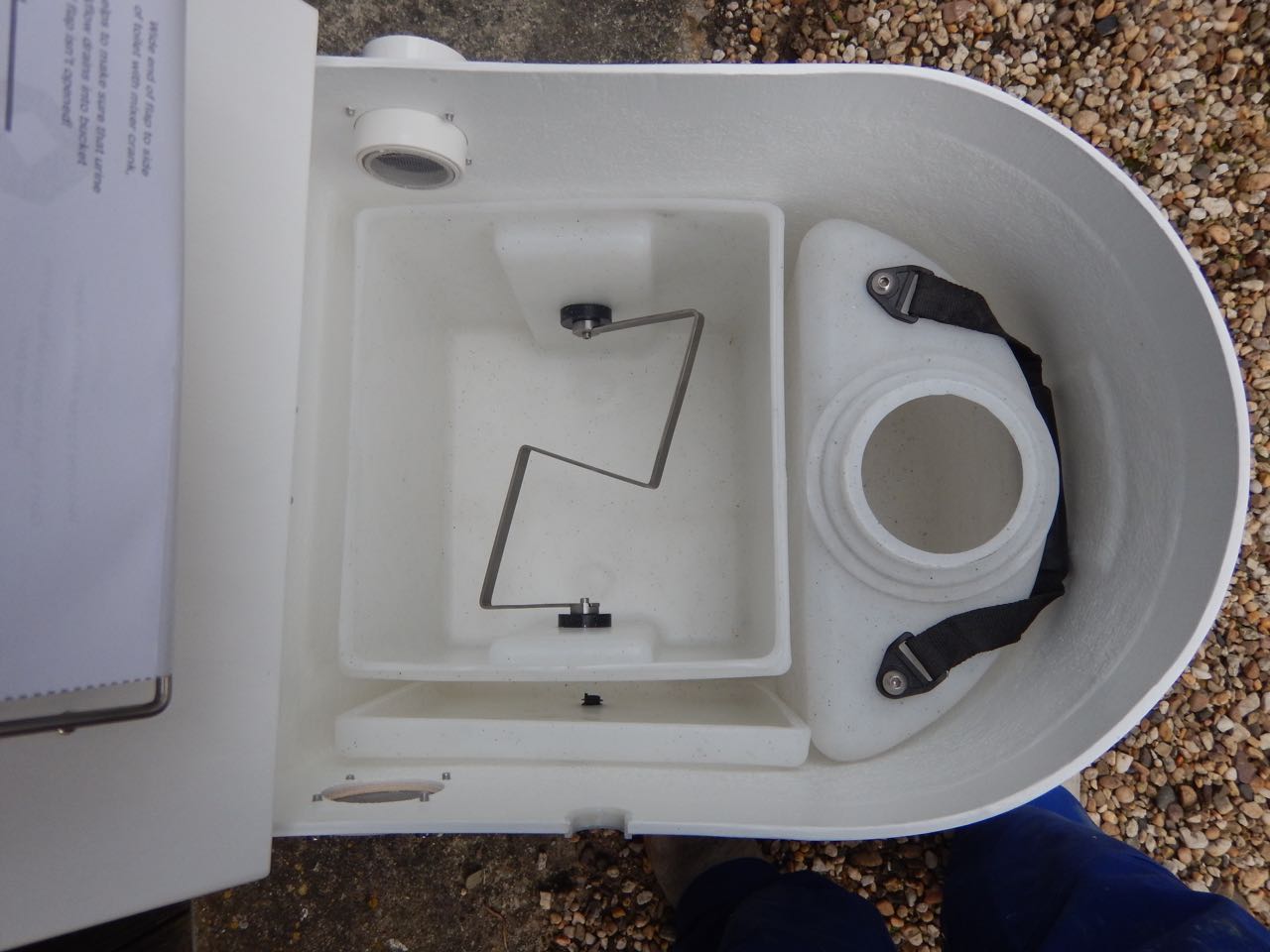

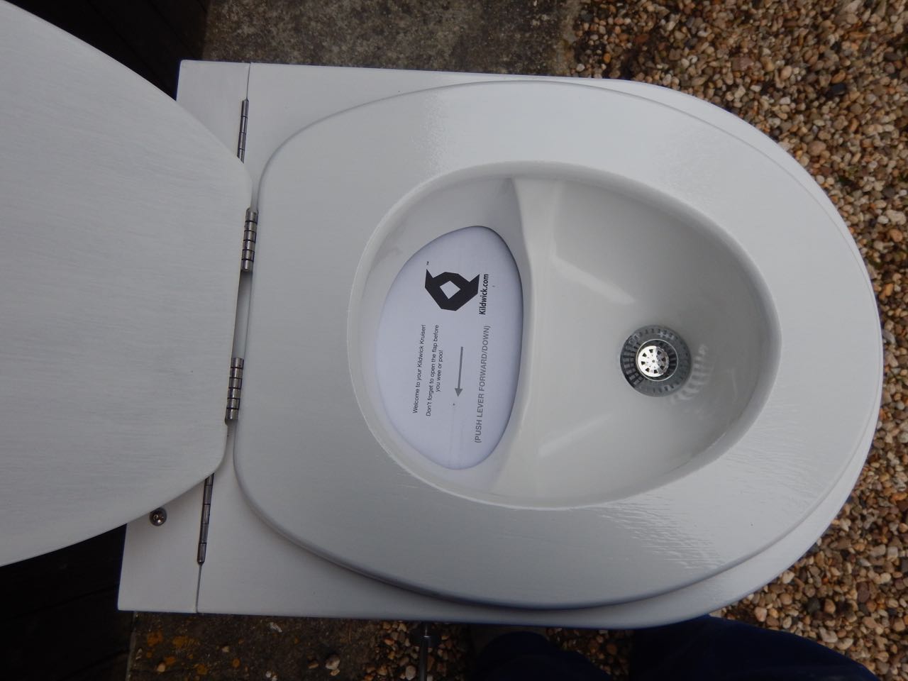

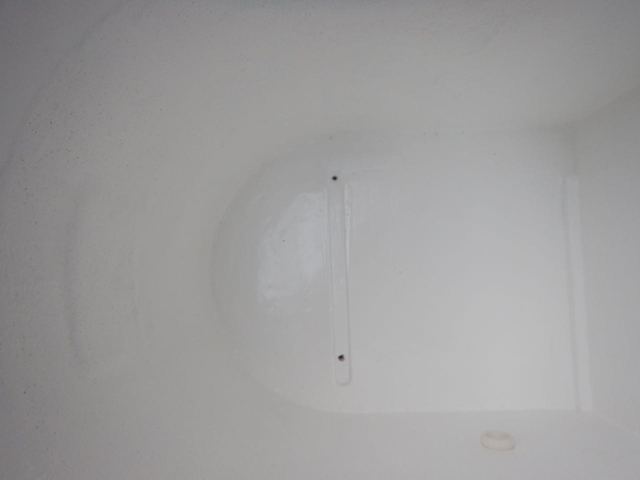

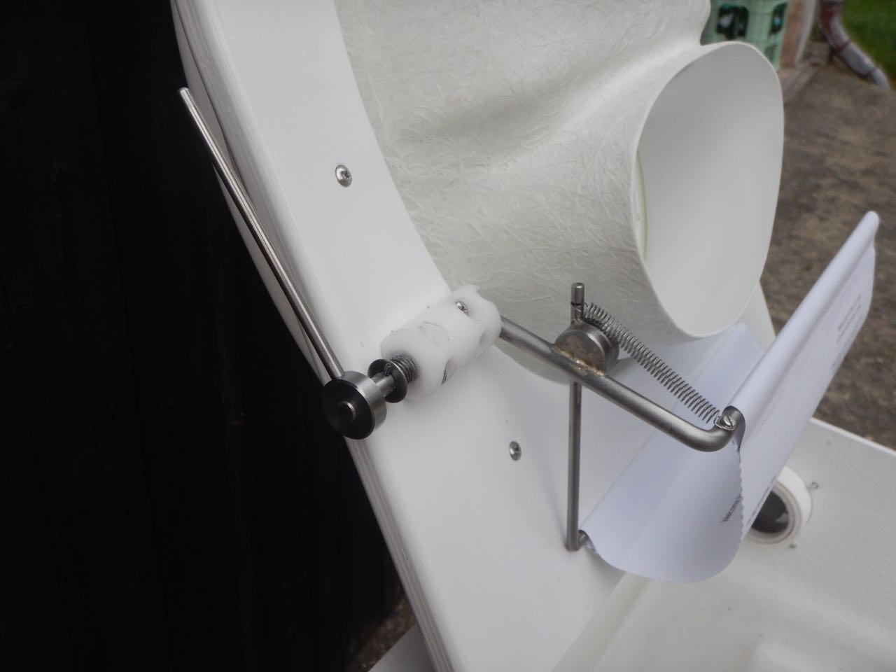

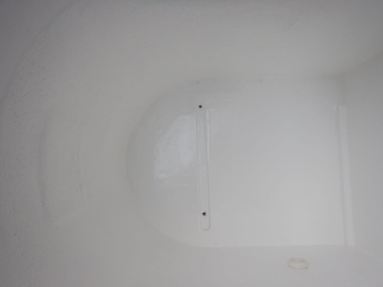

So, England-Trip war erfolgreich, wir haben uns bei Kildwick in der Werkstatt umsehen können, sind sehr überzeugt und haben eine Toilette mitgenommen. Meine Eindrücke: von den Kauflösungen bestes Design bei kleiner Größe, handwerklich sehr gut und einfach gelöst, bietet im Ganzen das, was ich bei den Alternativen (Separett, Natures Head) tw. vermisst habe. Colin, der Inhaber, lebt seit 30 Jahren mit Familie auf einem Boot und weiß, wovon er spricht. Sehr kundenorientiert und innovativ.
Anbei ein paar Fotos von unserem Exemplar (ca. 12 kg), wir wollten nicht selbst bauen und haben und für eine Komplettlösung entschieden. Es gibt die Toiletten in den unterschiedlichsten Varianten, auch günstige Elemente zum Selbstbau. Preislich auch in der teuersten Variante unter der Natures Head.
Nutzung steht noch aus

Hi Birgit, danke für die detaillierte und bebilderte Beschreibung, das die ebenfalls einen Sichtschutz anbieten war mir auch neu. Sieht gut aus. Darf ich fragen was man vor Ort für das Modell zahlt?

... interessant ... Separett hat etwa ein Drittel Urin und zwei Drittel Kotabwurf ... und selbst damit kommt es bisweilen zu beschissenen Situationen ... bin mal gespannt, wie sich das Klo bewaehrt ...

Die spannende Frage, was hats denn bis vor die Haustür gekostet?

Hallo Birgit!
Du schreibst in der Bildunterschrift "Je ein Behälter antibakteriell für Festes und Flüssiges, einfach zu entnehmen (Deckel + Einsatz einfach hochklappen), ohne die Toilette zu demontieren. Feststoffbehälter kann sowohl mit "Tüte" als auch mit Streu benutzt werden. Einfach zu reinigen."
Wenn ich mir das Bild anschaue, fällt mir die Kurbelgetriebene Rührwendel im Feststoffbehälter auf. Wie soll da eine Tüte verwendet werden können? Und ob die Reinigung bei Benutzung ohne Tüte nach etwas kurbeln immer noch so einfach ist?
Vielleicht habe ich Dich auch einfach nur falsch verstanden.

Re: Kildwick Trockentrenntoilette Erfahrungen?
... ist die Kurbel leicht demontierbar für die Tütenversion? ... ansonsten teile ich Pirxs Bedenken ...
... die Kurbel rührt also den Mist um und soll dazu beitragen, das der schon im Klo kompostiert ... was ist mit dem Klopapier? ... wenn ich mir angucke, was ich am Papier und Kacke zusammenproduziere, da käme eine Bohrmaschine mit Mörtelquirl schon ins Schwitzen ... wie soll dieses filigrane Drahtgebilde dagegen ankommen? ..

Darf ich mal nach den Abmessungen fragen?

ich verfolge die mobilen Trennklo-Entwicklungen auch mit Interesse. Gerade bei der Kildwick-Variante sehe ich aber ein paar Nachteile speziell im Reise-LKW:
Die beiden Behälter sollten vor Geländefahrten rüttelsicher verschlossen werden. Für den Kanister gibts bestimmt nen Schraubdeckel. Dann droht aber Gefahr, dass jemand die Toilette benutzt und vergisst, vor den Kanisterdeckel abzumachen (Kinder). Dito beim Sichtschutz. Oder wenns mal brandeilig ist und der Deckel des "Fest"stoffbehälters noch drauf ist. Das müsste irgendwie konstruktiv gelöst werden, dass eine Benutzung definitiv nur bei abgedeckelten Behältern möglich ist.
Denn eine Reinigung eines Malheurs, wenn was daneben gegangen ist (da reicht auch ein kurzes Stück Hoppelstrecke bei relativ vollen ungedeckelten Behältern...), stelle ich mir ziemlich aufwändig vor. Da wäre ein bodennaher Ablaufstutzen im Korpus nicht verkehrt, auf den man ein paar Meter Schlauch stecken kann, um die Reinigung einfacher zu machen.
Da sind die Thetford-Kassetten-WCs in der Handhabung vergleichsweise idiotensicher (es muss nur eine Kassette eingesetzt sein). Selbst beim Fahren mit offenem "Schüsselschieber" passiert da vergleichsweise wenig.

Zu euren Fragen/Anmerkungen:
Preis Abholung lag bei 795 GBP, ca 900€. Wechselkurs beachten.
Das „Rührwerk“ ist recht massiv, die Kurbel einfach abzieh- und aufsteckbar, ohne Kurbel ist der Feststoffbehälter einfach entnehmbar. Ich habe noch nicht versucht, den Mixer innen rauszunehmen, müsste ich mal testen und sag Bescheid. Es gibt aber die Behälter auch separat ohne Rührwerk zu kaufen, hatten wir überlegt. 23 Liter Inhalt, Urinbehälter 10l.
Maße sind am besten über Website Kildwick erhältlich, hab ich nicht notiert, ich meine 500x430x530.
Die Nutzung ist vergleichbar mit den bereits vorhandenen Alternativen:
Willst du Tüte, nimmst du Tüte, insbesondere für kurze Nutzungsintervalle auch mit innenliegendem Rührwerk sehe ich da kein Problem. Durch den separaten Behälter geht das. bei NH ist das schwierig.
Kompostierung ähnlich Natures Head mit dem Vorteil, dass ich nicht die Toilette demontieren und entleeren muss. Irgendwann ist halt Schluss, wir sind zu zweit mit aktuell keinen Langzeitphasen.
TP ist so ne Sache, entweder geht’s rein oder separat gesammelt und häufiger zu entleeren.
Wer mehr Volumen braucht, für den sind Selbstbau oder Anschluss an Separaten Urintank sinnvoller.
Ich hab mich lange mit dem Thema beschäftigt und für uns ist das die im Vergleich zu anderen Lösungen beste Variante. Außerdem hat mich das persönliche Gespräch mit dem Hersteller überzeugt, ist kein Großunternehmen, aber die Inhaber sind mit laufenden Optimierungen beschäftigt und ist noch Handarbeit. Gefällt mir.

Hallo Tom,Tomduly hat geschrieben:Moin!
deine Bedenken kann ich nachvollziehen, haben wir auch diskutiert. Deckel und Schraubdeckel sind dabei, habe ich nicht eingestellt. Nachteil (zumindest für den Flüssigbehälter): Der Deckel ist nur benutzbar, wenn die Behälter nicht in der Toilette sind. Für den Flüssigbehälter hab ich mit Colin über eine Art Gummimembran im Deckel philosophiert, die das Risiko während der Fahrt minimiert, wenn man vergisst, den Deckel zu schließen oder - was noch sinnvoller ist - vorher zu entleeren. Mal sehen, ob wir da noch selbst eine Lösung entwickeln. Beim Feststoffbehälter bin ich guter Dinge, dass der Sichtschutz inkl. geschlossenem Toilettensitz-Deckel eine Spontaneruption ins Bad verhindert. Was mir gut gefällt ist, dass der Korpus von innen mit GFK ausgekleidet und dicht ist, also ein Malheur relativ einfach zu beseitigen ist - ich bin mir aber sicher, dass uns das auch mal passieren wird, auch wenn keine Kinder mehr mitreisen ...
Der Hebel des Sichtschutzes steht im geschlossenen Zustand nach oben und den merkst du beim "Draufsetzen" ganz gut neben deinem Oberschenkel, wenn du nicht öffnest, da mache ich mir keine Sorgen.
