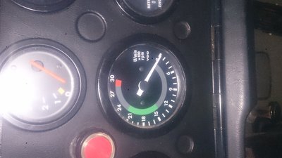

Guten Abend,
wie bereits letztes Jahr angeschnitten möchte ich einen Drehzahlmesser.
Eingebaut ist er bereits:
Drehzahlmesser
Drehzahlmesser
der Drehzahlmesser ist aus einem Baubulle (Schlachtfahrzeug), aber wenn man dem Bild in der Gebrauchsanweisung Glauben schenken darf, wurde er auch im Frontlenker verbaut.
das Kabel ist gefunden:
grünes Kabel aus Kabelbaum
grünes Kabel Drehzahlmesser - Kopie.JPG (20.71 KiB) 13920 mal betrachtet
jetzt hab ich es mit Elektronik nicht so unbedingt... :blush:
Es hat doch bestimmt jemand das Modell bei sich eingebaut und kann mir dankenswerterweise bitte ein Bild zukommen lassen, wie der angeschlossen werden muss?
Also welches Kabel wird wo angeschlossen und welche müssen noch von wo nach wo verlegt werden?
Herzlichen Dank für die Hilfe :)
