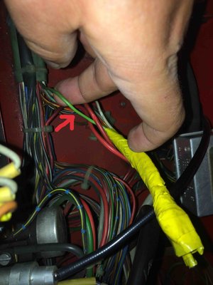

magirusfw
Beiträge: 99
Registriert: 2008-10-28 11:50:32
Wohnort: Münchberg
Re: Drehzahlmesser am 170 D11 FA
#43 Beitrag von magirusfw » 2018-07-21 17:23:55
ich kann das obere Foto mit dem Kabelbaum nicht ganz identifizieren. Ich möchte auch einen Drehzahlmesser in meinen 192 D 11 implantieren, wenn ich mir die Kabelstränge anschaue, dann ist einer dabei, der komplett stillgelegt ist. Da ist auch ein grünes Kabel dabei, ist das das richtige? Dann zweigt vom Hauptkabelbaum ein Kabelbaum gleich links ab, der nach oben zu den Instrumenten und Leuchten geht, da ist auch noch ein grünes Kabel dabei. Welches ist denn nun das richtige?
Ich hoffe, Ihr könnt mir helfen.
Danke
Jörg

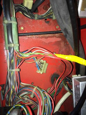

Weickenm
Beiträge: 2616
Wohnort: Pfälzer Weinstraße
#44 Beitrag von Weickenm » 2018-07-21 17:53:15
moin Jörg,
das Kabel endet im Kabelstrang. Es macht vorher 'ne Kurve und endet dann dort lose. Ein bisschen Graben musst du.
magirusfw
Beiträge: 99
Wohnort: Münchberg
#45 Beitrag von magirusfw » 2018-07-21 18:07:29
Also ist es das Kabel, das ich mit dem Pfeil markiert habe und mit den Fingern weg halte, richtig?
Und schon mal Danke!
Jörg

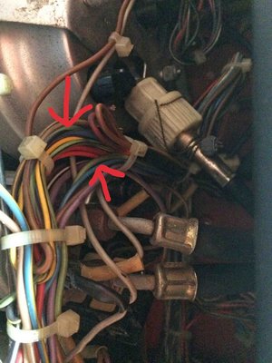

magirusfw
Beiträge: 99
Wohnort: Münchberg
#47 Beitrag von magirusfw » 2018-07-21 20:27:18
So, Drehzahlmesser ist angeschlossen und funktioniert. Es ist das Kabel, das im 2. Foto oben mit dem Pfeil markiert ist. Es geht also links nach oben und dann an den Kontrollleuchten entlang. Etwa bei 2/3 kam die Schlaufe mit dem blinden Ende.
Danke für die Hilfe und die Tipps!
Jörg

ich bin seit Kurzem stolzer Besitzer eines 192 D11 (Feuerwehr LF16). Ist das grüne Kabel auch in Feuerwehrfahrzeugen bereits verlegt. Ich habe mal hinter das Armaturenbrett geschaut, werde aber nicht ganz schlau aus den ganzen Kabelsträngen...
Und was müsste am Drehzahlmesser eingestellt werden?
Luftkuehlerscheune
Beiträge: 86
Registriert: 2016-08-30 9:52:08
Wohnort: Norderstedt
#51 Beitrag von Luftkuehlerscheune » 2021-10-08 14:57:44
Hallo Namenloser,
Das Thema hatte ich in diesem Thread schon einmal erfolgreich abgearbeitet.
viewtopic.php?f=34&t=82328
Bei unserem 192D11 als TLF ist ein Nockenwellengeber am 413er verbaut, wie auf den Fotos zu sehen ist. Dann brauchst du einen DZM mit Klemme G. Klemme W ist für die Lima, was hier ja nicht benötigt wird.
Viel Spaß!
