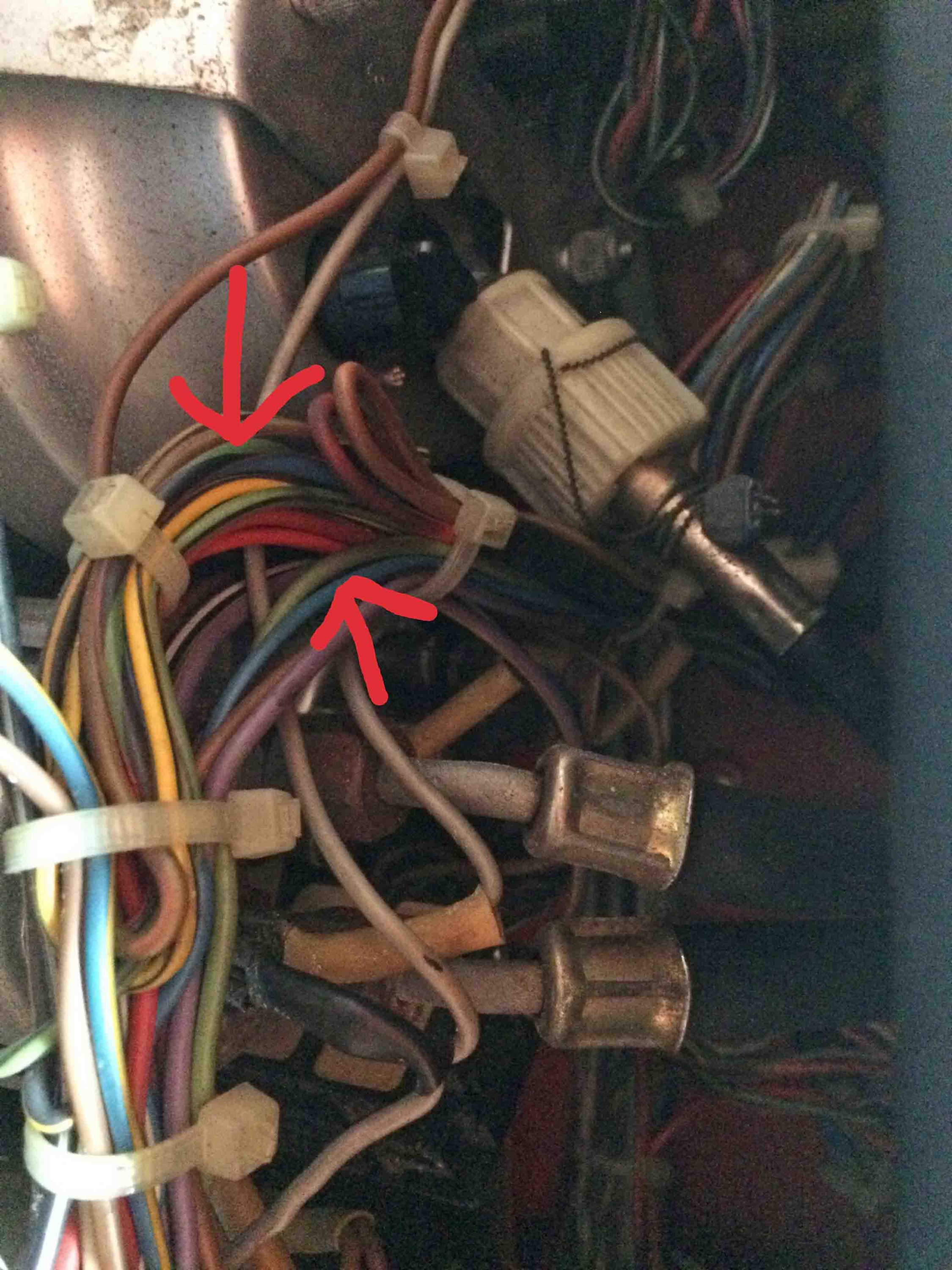

Re: Drehzahlmesser am 170 D11 FA
ich kann das obere Foto mit dem Kabelbaum nicht ganz identifizieren. Ich möchte auch einen Drehzahlmesser in meinen 192 D 11 implantieren, wenn ich mir die Kabelstränge anschaue, dann ist einer dabei, der komplett stillgelegt ist. Da ist auch ein grünes Kabel dabei, ist das das richtige? Dann zweigt vom Hauptkabelbaum ein Kabelbaum gleich links ab, der nach oben zu den Instrumenten und Leuchten geht, da ist auch noch ein grünes Kabel dabei. Welches ist denn nun das richtige?
Ich hoffe, Ihr könnt mir helfen.
Danke
Jörg
Danke
Jörg
moin Jörg,
das Kabel endet im Kabelstrang. Es macht vorher 'ne Kurve und endet dann dort lose. Ein bisschen Graben musst du.

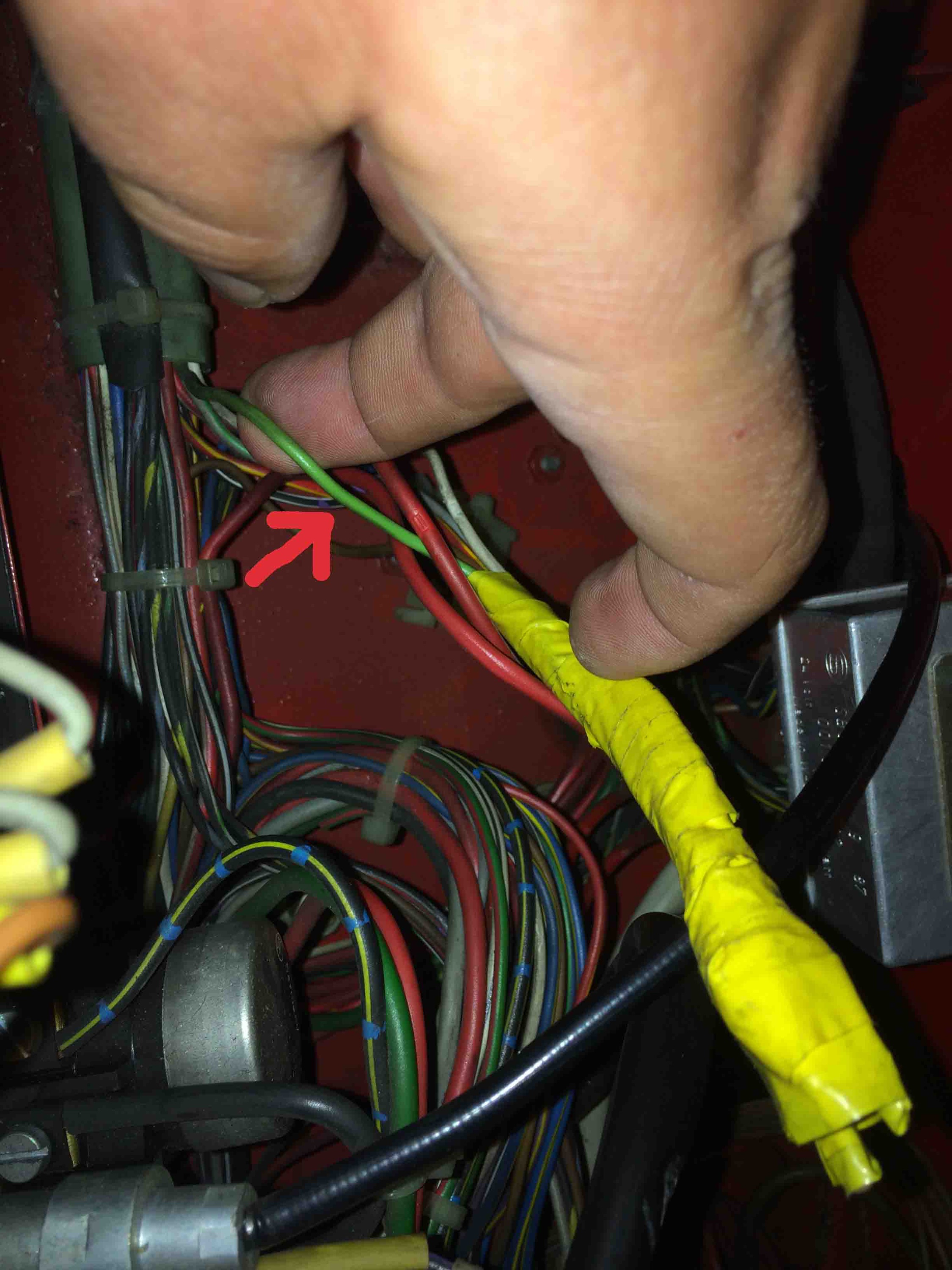

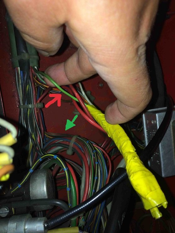

Also ist es das Kabel, das ich mit dem Pfeil markiert habe und mit den Fingern weg halte, richtig?
Und schon mal Danke!
Jörg
Jörg
Hi Jörg,
kann es nicht sagen, ich persönlich würde mal da suchen... Beste Grüße
So, Drehzahlmesser ist angeschlossen und funktioniert. Es ist das Kabel, das im 2. Foto oben mit dem Pfeil markiert ist. Es geht also links nach oben und dann an den Kontrollleuchten entlang. Etwa bei 2/3 kam die Schlaufe mit dem blinden Ende.
Danke für die Hilfe und die Tipps!
Jörg
Jörg

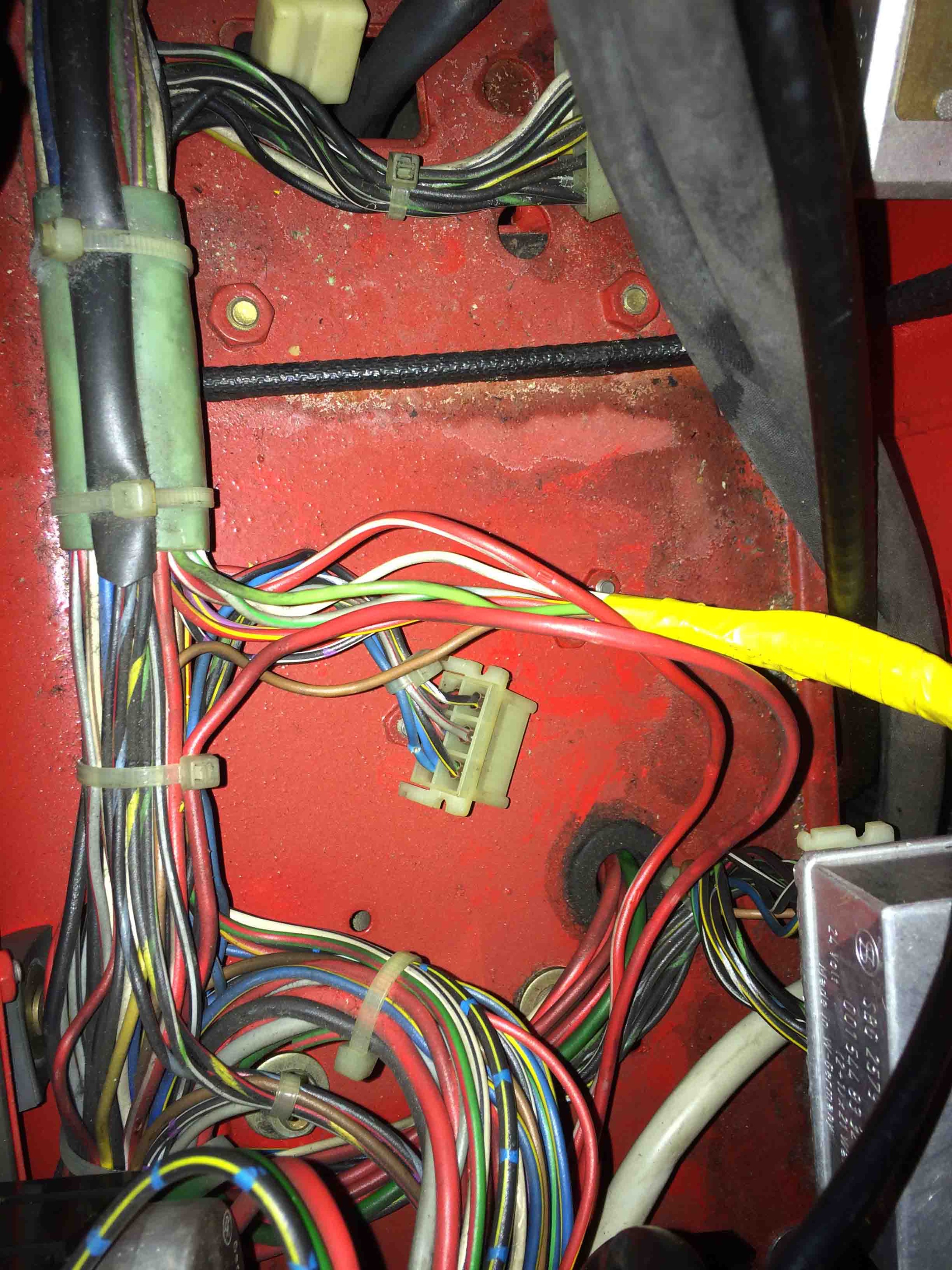

Hallo, wollte heute an einem 232 er den orginalen Drehzahlmesser anschließen. Habe das grüne Kabel gefunden und da war auch noch ein rotes,das genauso in
einer Schleife gelegt war und blind endet wie das grüne. Hab mit einem Multimeter gemessen,aber bei beiden Kabeln kommt nix an. Am Drehzahlmesser hab ich das grüne Kabel an G angeschlossen und - auf Masse. Da tut sich auch nix,wenn der Motor läuft?? Wie sieht den der Drehzahlgeber aus wo das grüne Kabel herkommt und wo sitzt der am Motor? Bin jetzt ratlos? Vielleicht kann mir jemand weiterhelfen?
Gruß Mario
Gruß Mario

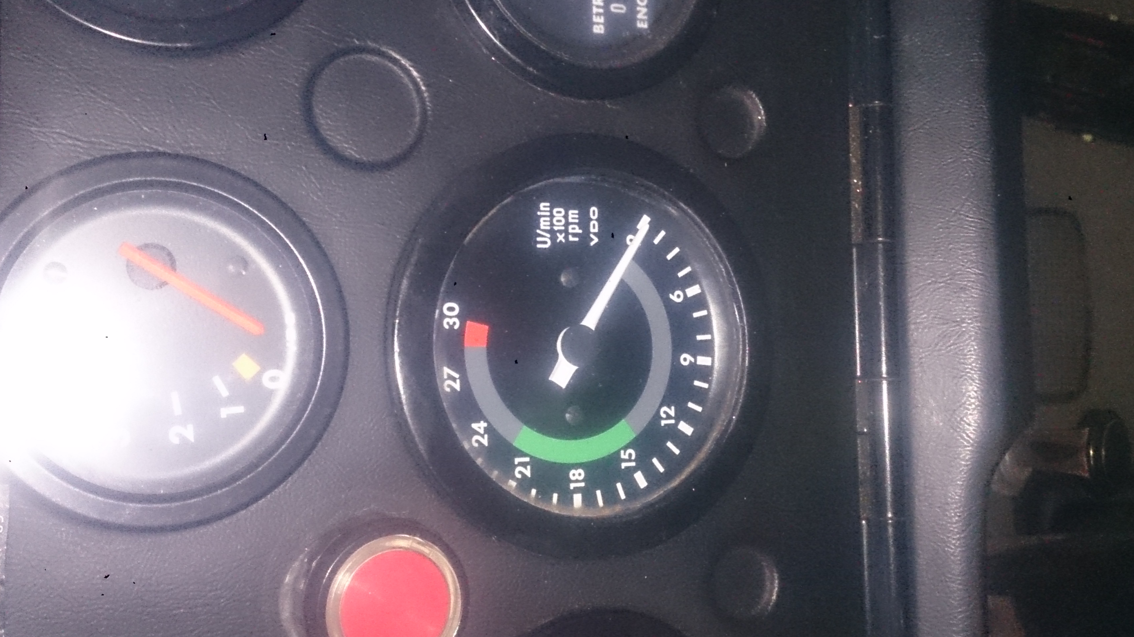

ich habe vor kurzen folgenden VDO Drehzahlmesser erfolgreich in meinen 170D11 eingebaut:
VDO Drehzahlmesser 333-035-010G
Der passt und funktioniert wunderbar. Einfach mittels Kabelschuhe Spannung, GND und das grüne Kabel anschließen und fertig.
Auf den Betriebsstundenzähler hätte ich gerne verzichtet, aber wie es aussieht lassen sich die VDO ohne Betriebsstundenzähler nicht entsprechend einstellen (nur von 6-25 Impulse pro Umdrehung).
Über das Display des Betriebsstundenzählers kann man zwischen 0,5 bis 399,99 Impulse pro Umdrehung wählen; also die benötigten 2,0 Impulse einstellen.
Ich habe übrigens über qp24.de circa 110 Euro inkl. Versand bezahlt.

Ich grabe das Thema mal wieder aus.
Auf Facebook hat eben einer ein Video gepostet mit einem nachgerüsteten Drehzahlmesser von IVECO, der direkt mit dem grünen Kabel funktioniert.
Teilenummer:
IVECO 42082175
EDIT:
Ich sehe gerade, dass das der Drehzahlmesser ist, der weiter oben von Felix schonmal gezeigt wurde. Nun gibt es auch eine Teilenummer dazu.
viewtopic.php?p=712134#p712134
Quelle: Facebook
Teilenummer:
IVECO 42082175
EDIT:
Quelle: Facebook
