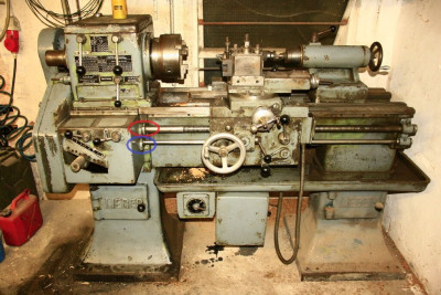

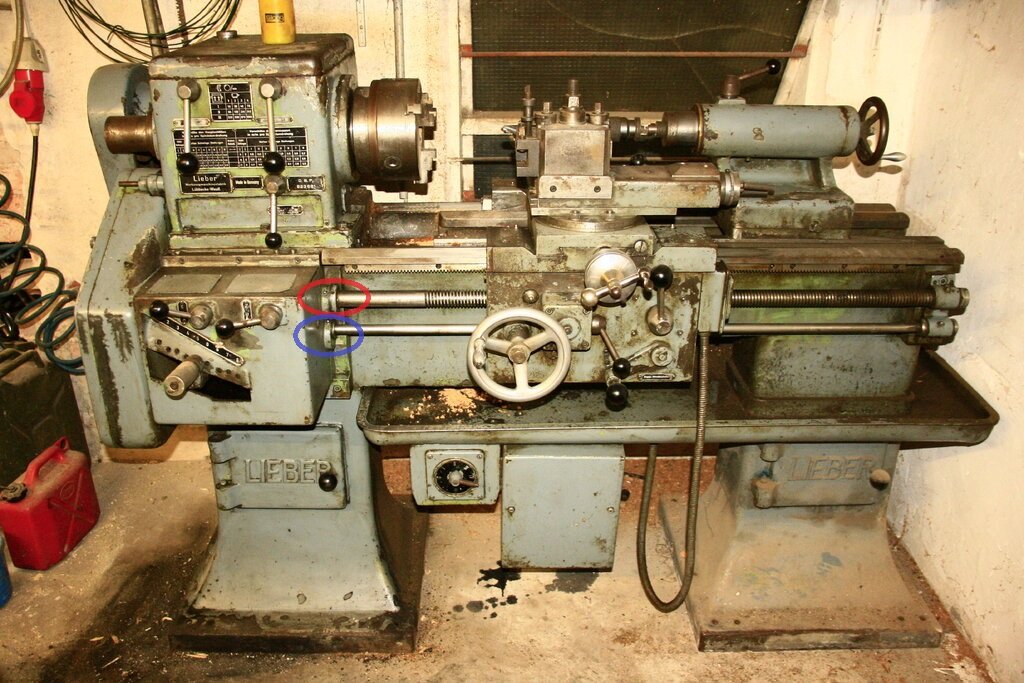

Von was man meiner Meinung nach die Finger lassen sollte sind Mechanikerdrehbänke. Die haben weder Zug noch Leitspindel, da kurbelt man alles von Hand, lange Teile sind nur in Etappen möglich und für ne gute Oberfläche entsprechen langsam ist anstrengend, wobei man dazusagen muss in der Ausbildung gab es nur HSS-Meissel.
habs mal auf dem Bild markiert
Rot = Zugspindel automatische Vorschub
Blau = Leitspindel Vorschub zum Gewindedrehen

Re: Mini-Drehbank Vevor brauchbar?
Leider vertauscht gekennzeichnetbuckdanny hat geschrieben: ↑2026-02-18 11:47:40Von was man meiner Meinung nach die Finger lassen sollte sind Mechanikerdrehbänke. Die haben weder Zug noch Leitspindel, da kurbelt man alles von Hand, lange Teile sind nur in Etappen möglich und für ne gute Oberfläche entsprechen langsam ist anstrengend, wobei man dazusagen muss in der Ausbildung gab es nur HSS-Meissel.50593615hq.jpg
Blau= Zugspindel automatische Vorschub
Rot= Leitspindel Vorschub zum Gewindedrehen
So ist richtig.
