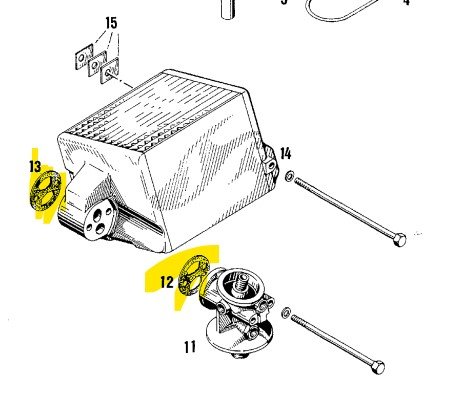

Moin Natte,
ich versteh nicht so ganz was dann da am Ölkühler undicht sein sollte--- gibt nur hinten zum Motor hin eine Dichtung... meinst du die? Dann würde das Öl aber eher am Block runter laufen und nicht am Ölfilter.
Das der Kühler selbst undicht ist hoffe ich mal nicht...
Screenshot 2025-11-26 151048.jpg (30.14 KiB) 5698 mal betrachtet
Evtl. kann man das Öl während der Fahrt mit einem Gefäß auffangen...?
Gruß vom Nils

Re: Werkstatt in marokko wegen ölverlust, keine ahnung wos herkommt
Verfasst: 2025-11-26 17:13:01
von Uwe
Dichtung 12, 13 oder 14 (je nach Bild) hat mal dafür gesorgt, dass unsere GTÜlerin nach der HU unter die Dusche musste :huh: Je nach Ausführung ist das mit den langen Befestigungsschrauben etwas doof gelöst. Die Dichtung ist zudem nicht dafür gemacht, wiederverwendet zu werden. Die Menge des Ölverlusts passt auch ebenso wie die Tatsache, dass es irgendwann aufhört (wenn das Rohr leergelaufen ist).

Verfasst: 2025-11-26 18:13:30
von husky240
Uwe hat geschrieben: ↑
2025-11-26 17:13:01
Moin Uwe,
ja... aber... dann läuft das Öl doch nicht am Filtertopf runter oder? Eher direkt am Block...
Papierdichtung gibt es noch bei Deutz aber selber ausschneiden ist wesentlich preisgünstiger :angel:
Gruß vom Nils
Verfasst: 2025-11-26 18:23:10
von Uwe
husky240 hat geschrieben: ↑
2025-11-26 18:13:30
damals lief die Brühe am Ölfilter runter - wobei ich das nicht mit Sicherheit verallgemeinern kann, an der Ecke des 913 gibt es ja zig Varianten.

franz_appa hat geschrieben: ↑
2025-11-27 16:19:10
Foto
Hier sieht man beide diagnosen:
Rot umkringelt die mutter die erster mechanico festgezogenn hat, weil als ölquelle diagnostiziert.
Gelb umrandet der flansch wo die ölfiltermimik drankommt.
Teuflischerweise lief das öl wohl innherum ab, sodass das von aussen gesehen trocken aussah.
Wir werden sehen was kommt.
Greets natte
Ist das nicht genau die oben gelb markierte 12/13?
Verfasst: 2025-11-29 12:04:58
von husky240
ja genau.
Wobei das bei Natte nicht so aussieht. Denke die Ölfilter Konsole hängt direkt am Block und es gibt nur eine Papierdichtung.
