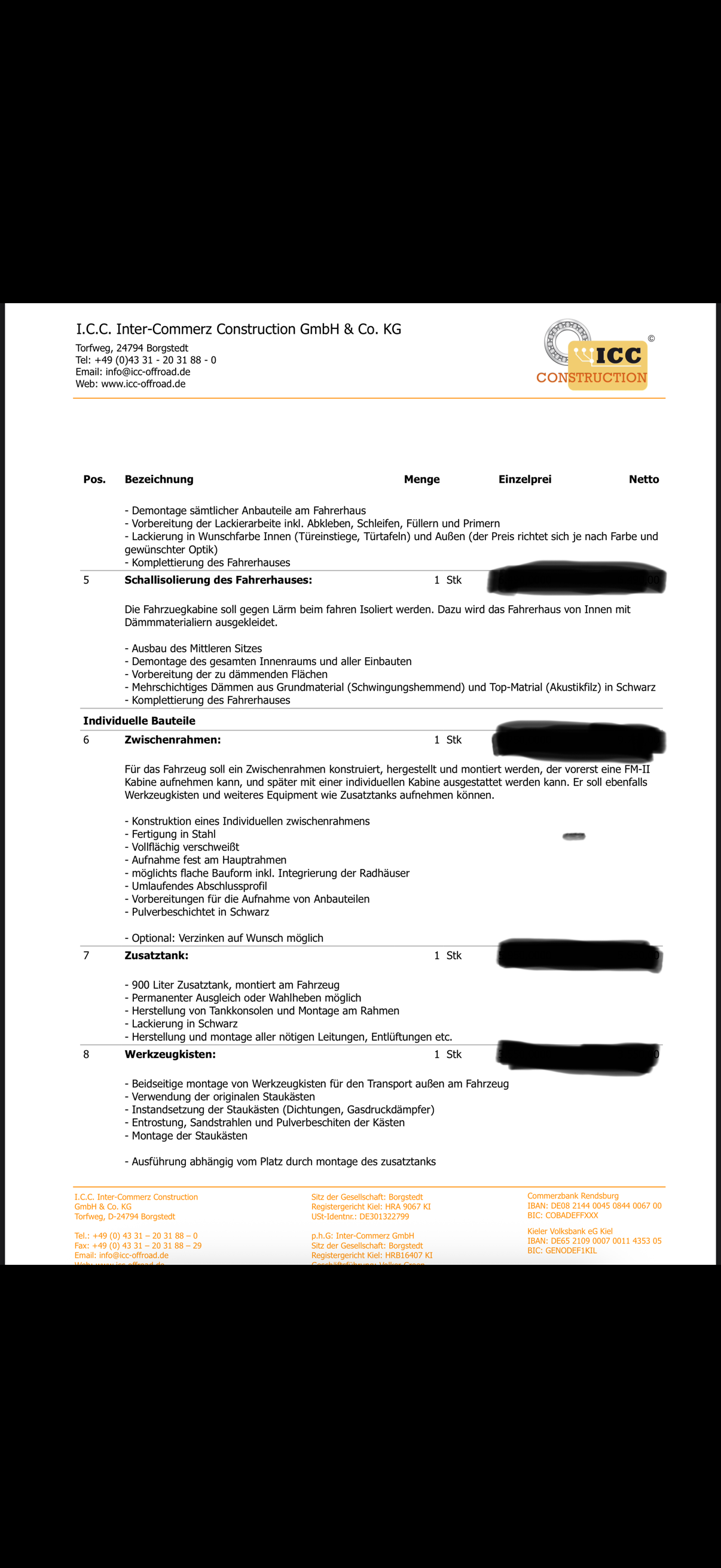

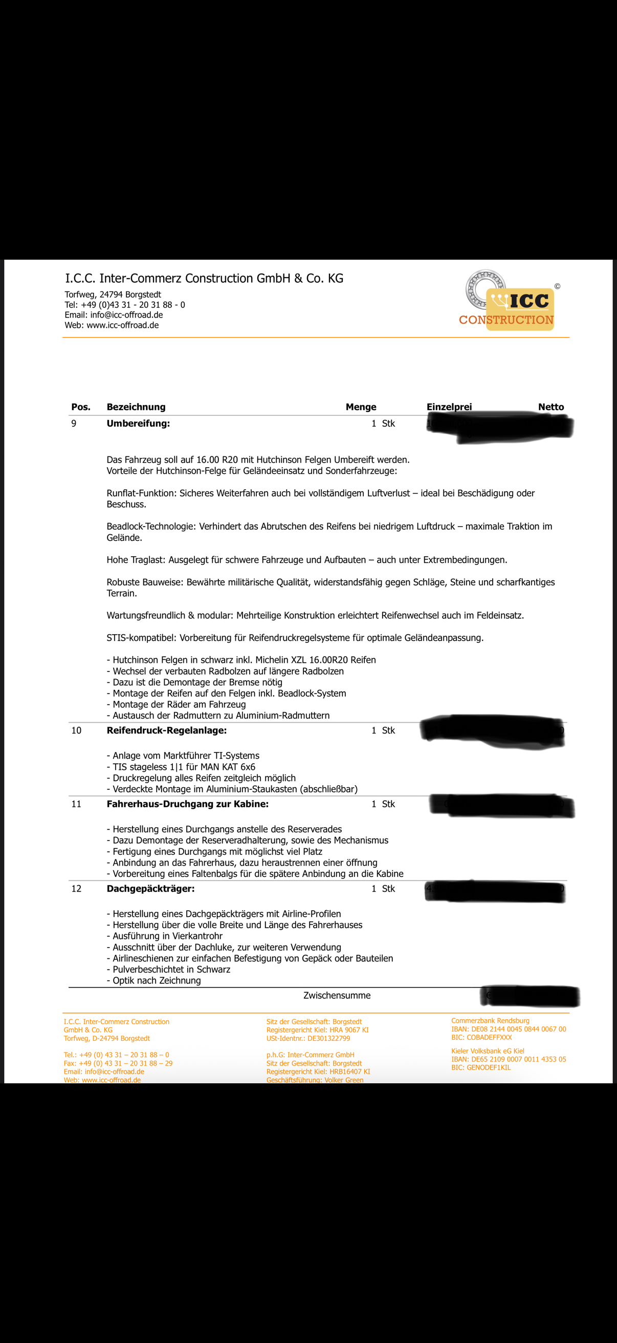

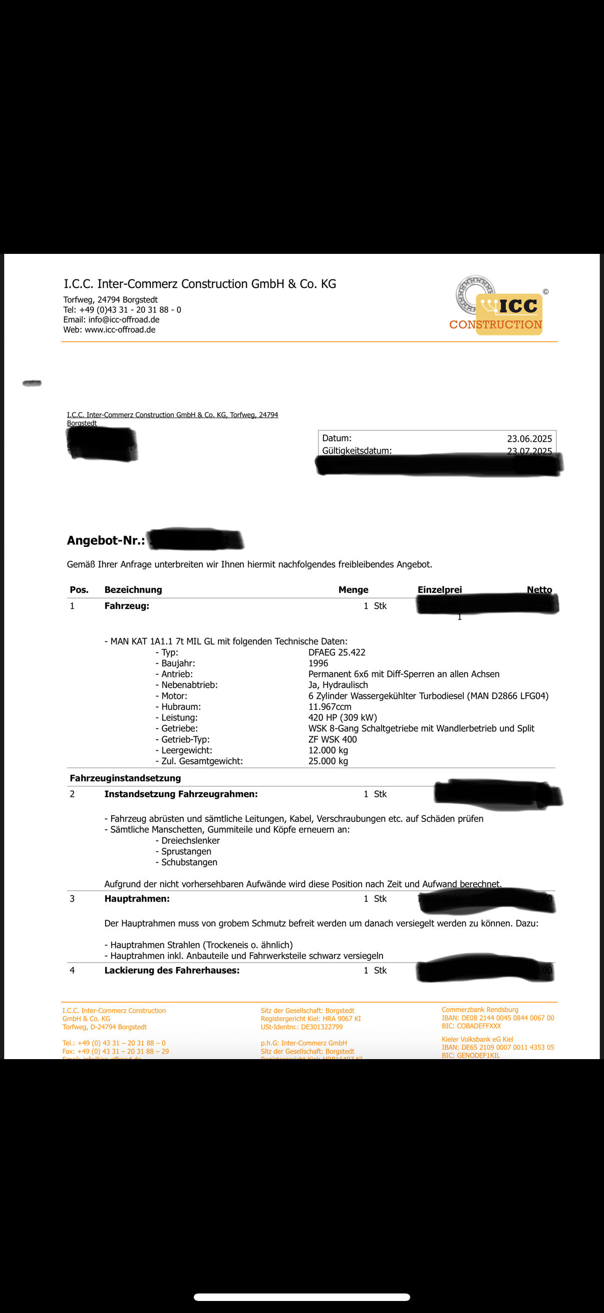

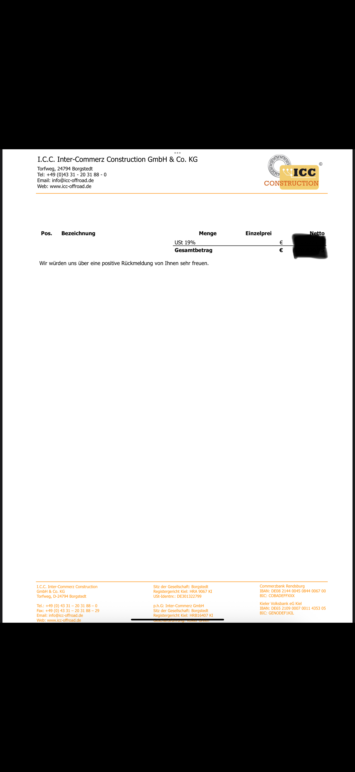

#42 Beitrag von Jache » 2025-06-23 20:53:04
Danke euch für die ganzen Infos - hilft ungemein um mir selbst ein Bild zu machen
Kann jemand mal über die einzelnen Punkte in dem Angebot drüber schauen? Preise etc. sind geschwärzt.
Fehlt noch etwas eurer Meinung oder passt irgendwas nicht?

#43 Beitrag von urologe » 2025-06-24 13:54:19
Wo kommt das Reserverad hin ?
Die 16er Räder wiegen , womöglich mit beadlocks ,
doch erheblich mehr als meine 14.00 und das Fahrerhaus ist kippbar .

#44 Beitrag von Jache » 2025-06-24 14:26:50
Das Fahrerhaus ist auch hier Kippbar und das Reserverad kommt anschließend hinten an den Shelter zum ablassen

#45 Beitrag von Rosinchen » 2025-08-02 22:55:37
Hallöchen,
Ich finde auch, wenn der Kat euer Traum ist, macht es.
Ich würde, wenn ich an eurer Stelle wäre, das Geld statt in viel und aufwändige Ausstattung besser in Reisezeit investieren. Bedenkt bei der Wahl auch, dass ein Konzept sich über die Jahre verändert und angepasst werden muss.
Beispiele die ich überdenken würde
- warum Komplettlackierung des Fahrzeugs auch Innen + teilweise Verzinkung.
-warum Umbereifung auf 16er Ränder
-wozu Dieseltanks anfertigen lassen, auf dem freien Markt gibt es unzählige Varianten und Größen.
Vllt hilft's euch ein bisschen :positiv:
LB. Grüße Martin

P.S: Du hast in deinem KV die Preise geschwärzt, aber gib dort nur Geld aus, was dir nicht weh tut, weil brauchen tut man kaum etwas von der Liste und beim Verkauf bekommt man das auch kaum wieder bezahlt.

#47 Beitrag von Gregorix » 2025-08-03 7:31:09
Als 6x6 Fahrer stimme ich Felix vorbehaltlos zu.
Zu dem Angebot meine Meinung:
Lass die 16.00 bleiben. Wenn du nicht Hardcore Gelände fährst (und das was ich darunter verstehe macht hier niemand mit seinem LKW) dann bringt das nix, hat aber unterwegs erhebliche Nachteile: sie sind noch Mal schwerer als 14.00 und dementsprechend alleine kaum mehr zu handeln, im Pannenfall bekommst du so gut wie nirgends Ersatz und die Reifen Auswahl ist ebenfalls sehr überschaubar.
Wenn du eine FM2 (ist sehr klein, würde wenn eine FM3 nehmen) verwenden willst, dann lass den Zwischenrahmen und alles was damit zusammenhängt weg und stell die auf die Pritsche. Hier was extra zu bauen ist reine Geldverschwendung.
Der Pritschenrahmen kann alles, was du brauchst und ein schelter ist so eigenstabil, dass keine aufwendige Sonderkonstruktion nötig ist.
(Solltest du später den Aufbau wirklich tauschen, dann ist immer noch Zeit, einen passenden Zwischenrahmen anzufertigen).
Den Durchgang würde ich auch weglassen, aber da gehen die Meinungen auseinander. Speziell beim Kat hast du allerdings keinen direkten Durchgang in die Kabine, wie bei herkömmlichen LKW, sondern einen langen Kirchgang durch den ehem. Reserverad Platz.
Schnell Mal in die Kabine schauen um was zu holen, oder zu kontrollieren ist so eh nicht. Ohne Durchgang bleibt auch der Reserveradhalter erhalten und man spart sich viel Ärger mit dessen Unterbringung (wenn du bei 14.00 bleibst..

#50 Beitrag von urologe » 2025-08-03 15:34:03
Das gibt mir auch immer ein gutes Gefühl bei der Fahrt -
nur leider steigt er immer kurz vor der Tankstelle aus ...
aber zurück auf Deinen post zum Thema - da stimme ich Dir natürlich zu .
Ich habe bewußt die Pritsche als Kabinenbasis gewählt - da passt alles .
